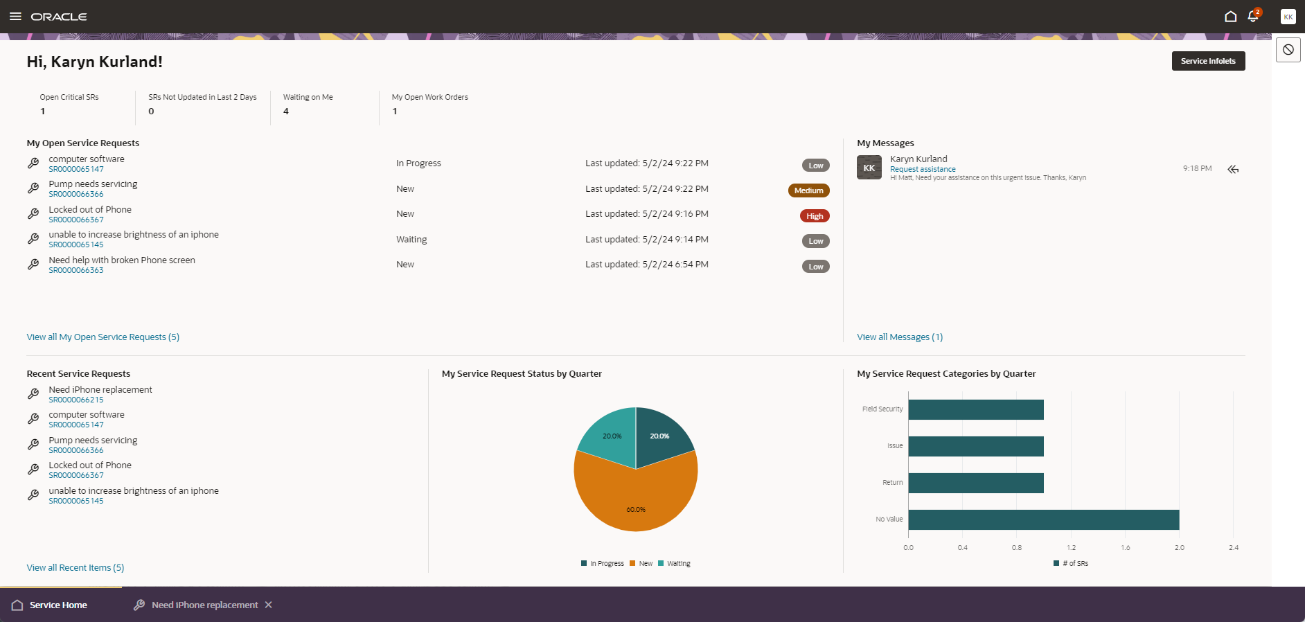

サービス・ホーム・ページは、Redwood UIのサービス・センターでのデフォルトのエージェント・エクスペリエンスになりました。 「サービス・センター・ホーム」ページには、サービス・エージェントが作業している現在のサービス問題およびコラボレーション会話のサマリーが表示されます。 エージェントは、勤務日を管理し、パフォーマンスを最新の状態に保つために必要な最も重要な情報を確認できます。 エージェントがアプリケーションの「サービス・センター」領域に入ると、「サービス・ホーム」ページが永続ホーム・タブ(左端のインアプリ・タブ)になり、以前のリリースのデフォルト・ビューであったサービス・リクエスト・リスト・ページが置き換えられました。
サービス・ホームページ
ホーム・ページで、エージェントは次のような有用な情報を見つけます:
ノート: ホーム・ページを使用するには、MSIモード(複数の同時相互作用)を有効にする必要があります
サービス・ホームページを使用すると、エージェントは1日を通して最も重要なアイテムに簡単にアクセスできます。

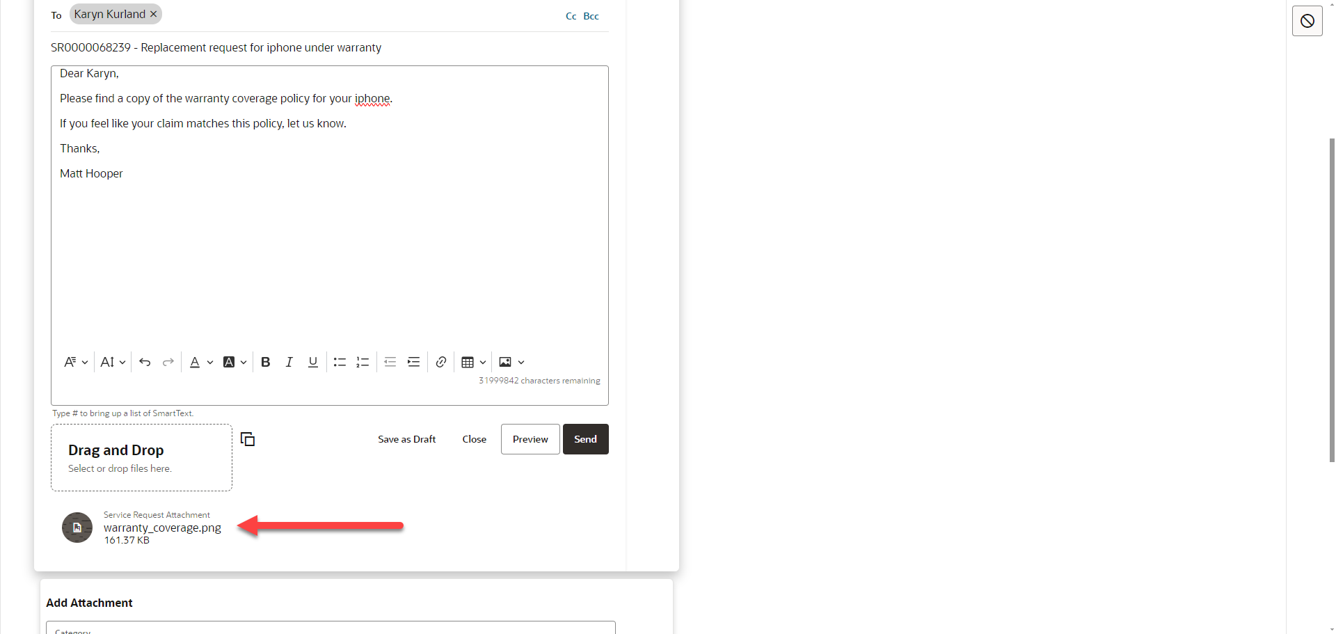

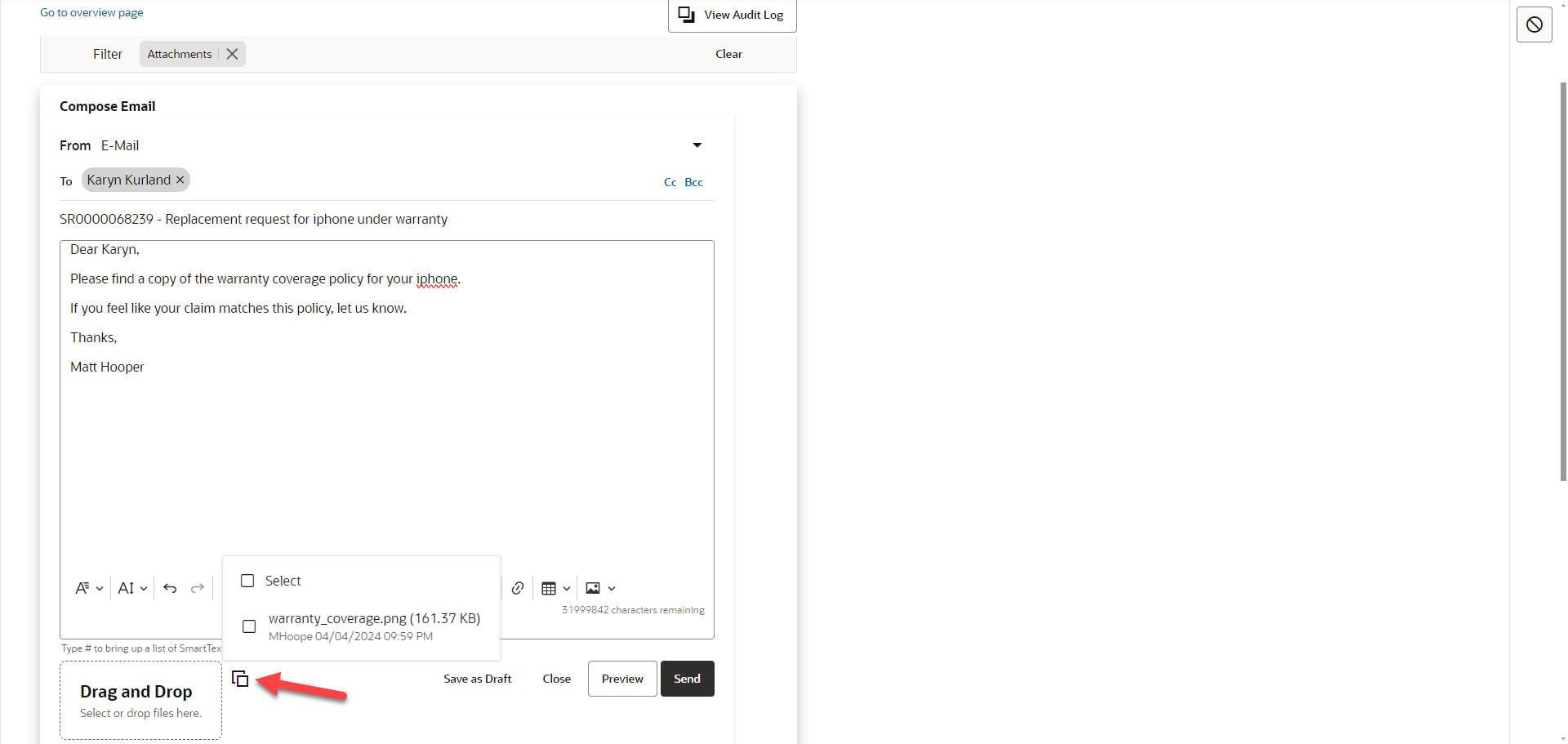

Redwoodユーザー・インタフェースで、エージェントは、SRの既存の添付から選択して、既存の添付を新しいサービス・リクエスト・メッセージに挿入できます。 メッセージ作成UIの下部にある新しいアイコンに、選択元のSR添付のリストが表示されます。
メッセージ作成UIから使用可能な添付アイコン
添付が選択されると、次に示すように、「メッセージの作成」UIの下部に表示されます:
メッセージ作成UIで選択された添付
エージェントがサービス・リクエストからSRメッセージに添付ファイルをより簡単に挿入できるようにします。

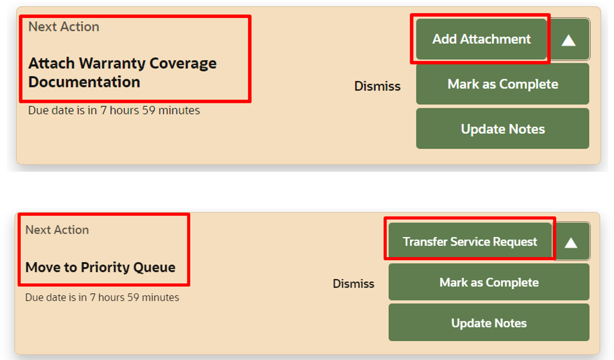

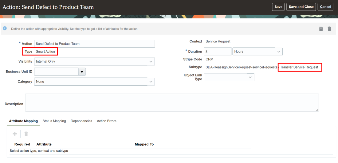

アクション・プランでは、SmartActionsの多くをプランのステップとして含めることができるようになりました(つまり、アクション・バーにすでに表示されているSmartActions)。 アクション・プランのステップに、「内部会話の開始」、「メッセージの送信」および「自分に割当」などの一般的なアクションおよび一般的なアクションを含めることができるようになりました。
アクション・プランにSmartActionsを含める新しいオプションを使用すると、一連のアクション・タイプが拡張されるため、サービス・エージェントおよびケース・ワーカーに、従うベスト・プラクティス・ステップを提示しやすくなります。 SmartActionをアクション・プランの推奨次のステップとして表示することで、ユーザーが覚えておき、UI内のアクション・バーまたは他の場所からSmartActionを検索する必要のある労力を節約できます。
有効化のステップ
SmartActionsをアクション・プランに追加するための追加のステップは必要ありません。 認可されたアクション・プラン管理者は、組織のアクションおよびプランへのスマート・アクションの追加をすぐに開始できます。

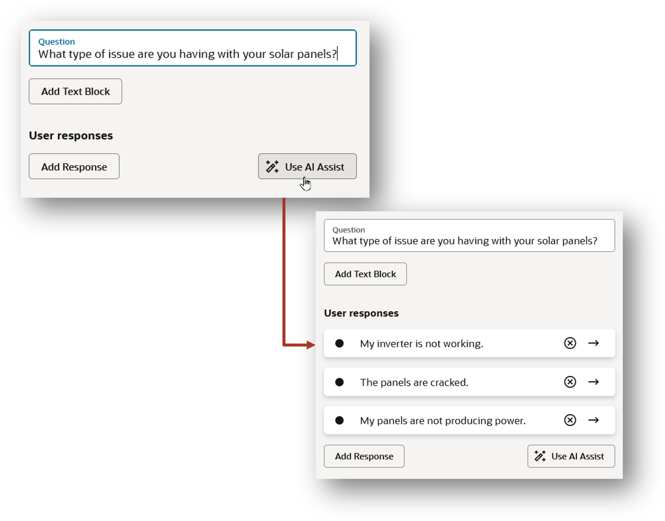

処理プランには、一般的な顧客の問題のトラブルシューティングでエージェントをガイドおよび支援できるインタビューが含まれるようになりました。 管理者およびサブジェクト領域のエキスパートは、便利なトラブルシューティング・テンプレートを使用してインタビュー・フローを簡単に作成できます。 インタビュー・オーサリング・エクスペリエンスには、作成者が症状と解決策のドラフト・テキストをより迅速に移入できるようにするジェネレーティブAIが含まれています。 今後、他のタイプのFusionインタビュー・テンプレートがエージェントに提供されるため、アクション・プラン処理に含めることもできます。
インタビューは、サービス・エージェントが一般的な顧客の問題をトラブルシューティングする際に役立つ強力な方法を提供し、エージェントと就業者を専門家のベスト・プラクティスを表すソリューションに誘導します。
有効化のステップ

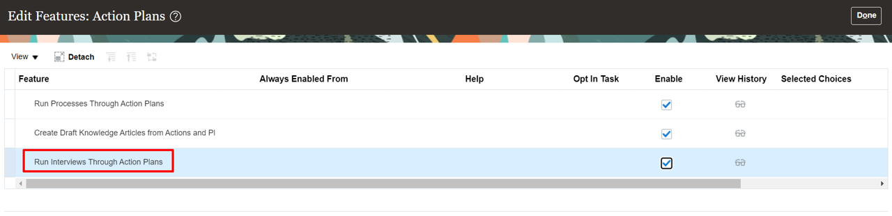

この機能を有効にするには、オプトインUIを使用します。 手順は、この文書の「新機能のオプションの取込み」の項を参照してください。
オファリング: サービス
Fusion Serviceでインタビューを開始するには:
主なリソース
AI支援オーサリングによるインタビューの作成方法など、インタビューについてさらに学習するには、『Fusion Serviceでインタビューを開始するにはどうすればよいですか。』ガイドを参照してください。

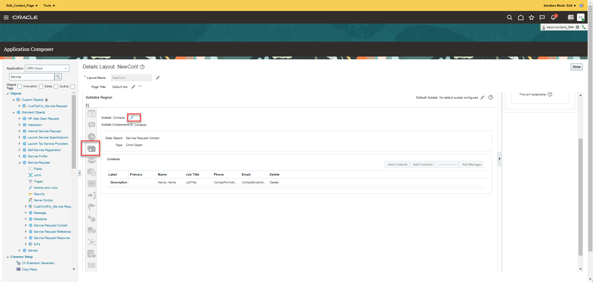

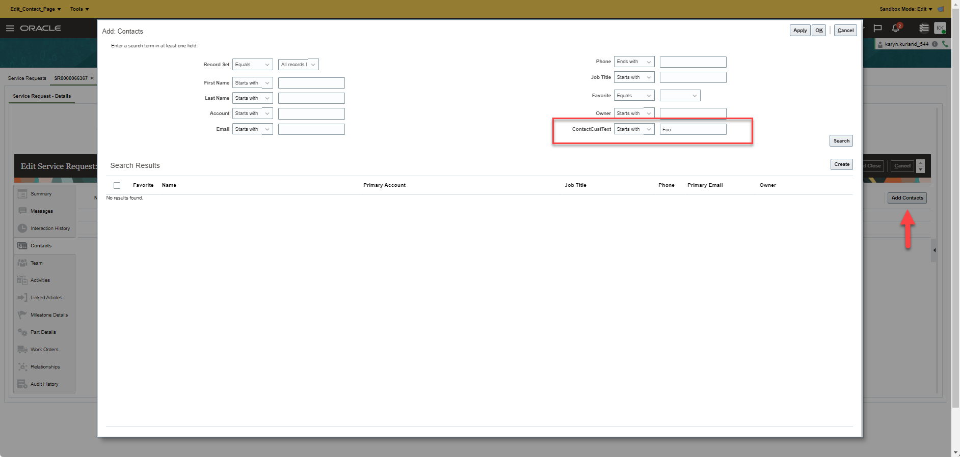

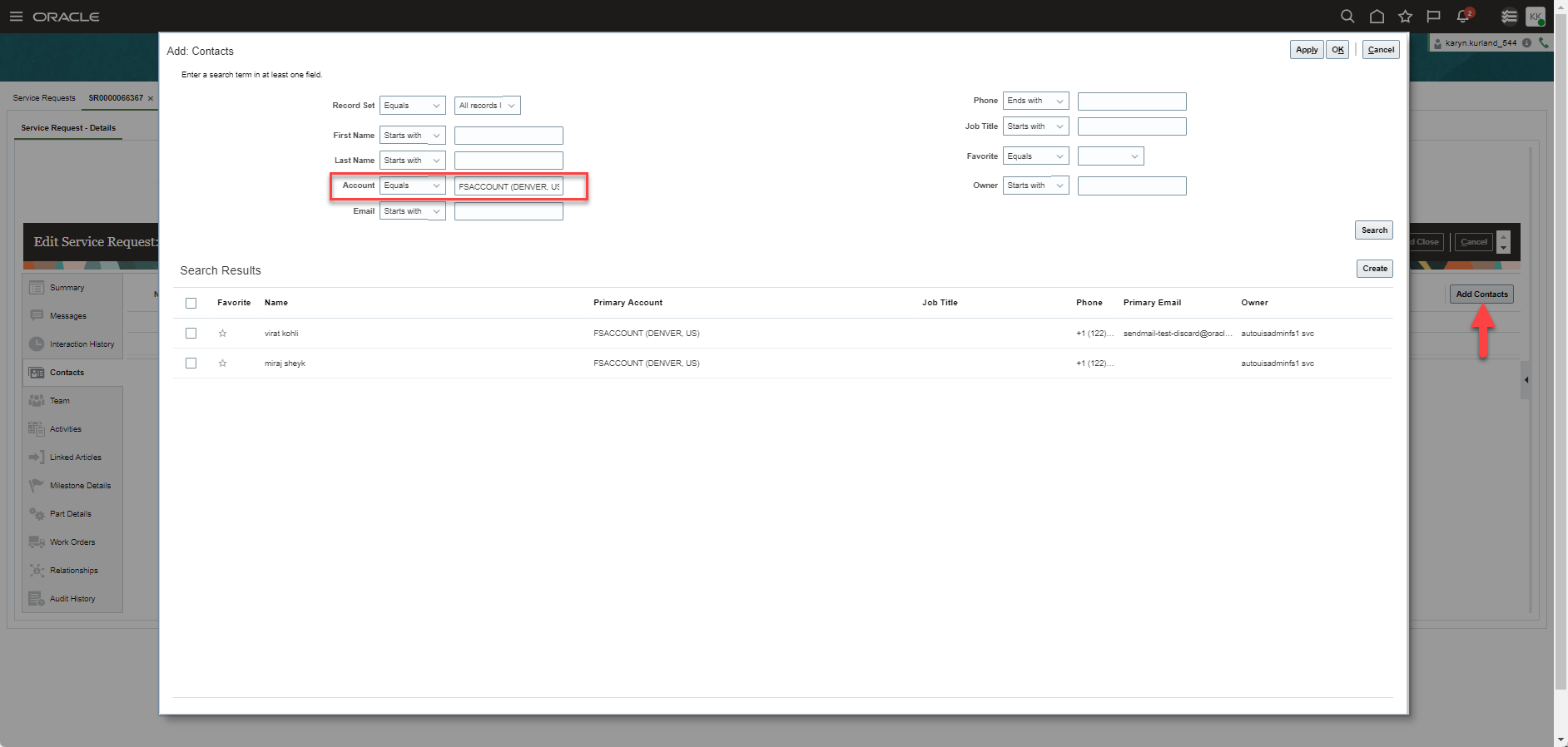

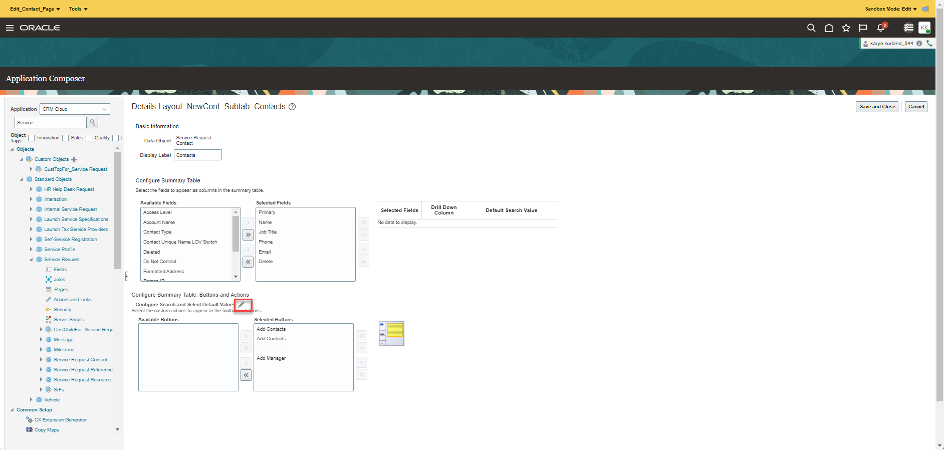

サービス・リクエストのクラシックUIでは、SRレコードに追加する潜在的な担当者を検索するときに、検索に使用されるデフォルト・フィルタは取引先フィールドの値に基づきます。
クラシックSR UIへの担当者の追加時のデフォルト検索
「連絡先の追加」ポップアップを構成して、アカウント以外の様々なフィールドでフィルタできるようになりました。
クラシックSR UIへの担当者の追加時に変更された検索
ビジネス・プロセスに最も適したフィールドに基づいてコンタクト検索フィルタをデフォルト設定することで、ユーザーのクリックを排除できます。
有効化のステップ

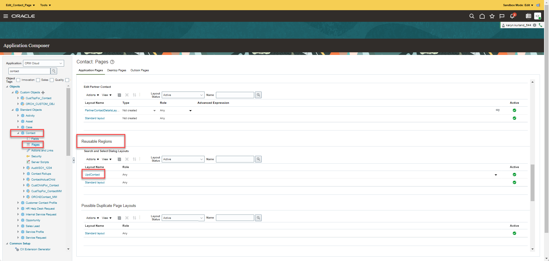

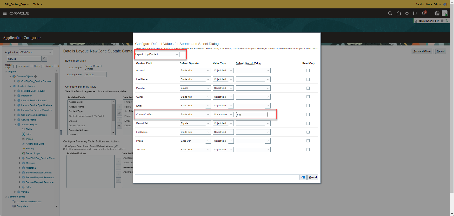

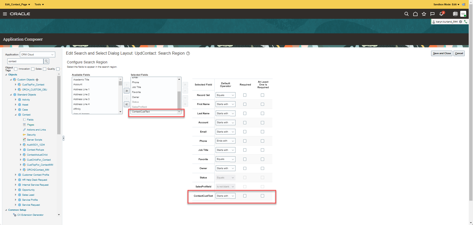

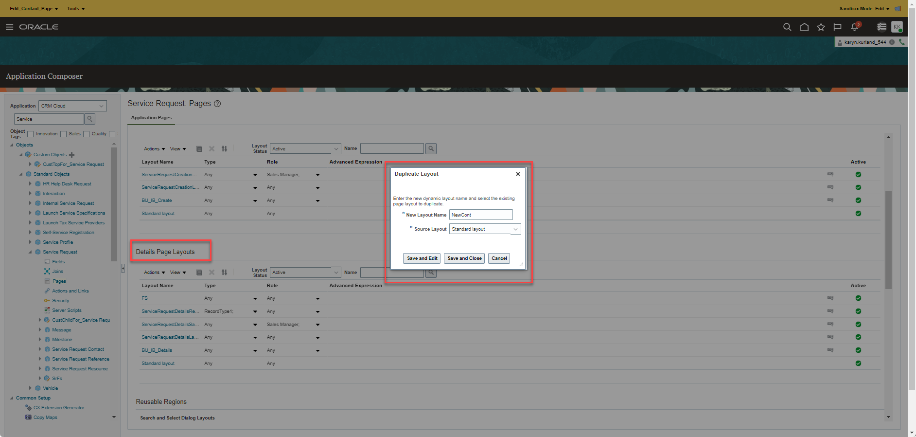

このユース・ケースでは、カスタム・フィールドに基づいてコンタクトをフィルタするとします。 「連絡先の追加」ポップアップ・ページでデフォルトの検索を変更するには、次のステップに従います。
コンタクト・ページの再使用可能リージョン
担当者再使用可能ページの担当者カスタム・フィールド
「サービス・リクエスト詳細」ページ
「担当者サブの編集」タブ
検索と選択のデフォルト値の構成
カスタム・フィールドのデフォルト値の変更
カスタム・フィールドのあるコンタクト・ページの追加

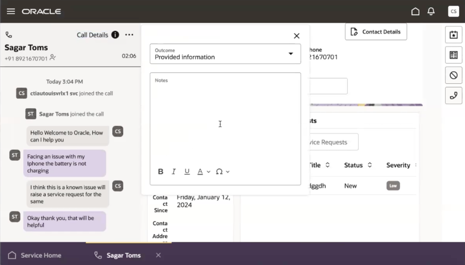

テレフォニ・パートナは、サービス・センターRedwoodユーザー・エクスペリエンスでコール・トランスクリプトを使用可能にできるようになりました。 コール・トランスクリプトが有効な場合、Oracleのテレフォニ・パートナはコール中にライブ・トランスクリプトをFusionデスクトップに送信できます。 有効にすると、インバウンド通話と発信通話の両方についてコール・トランスクリプトがコール・パネルにレンダリングされます。
次に、コール・パネルでのトランスクリプトのレンダリング方法のスクリーンショットを示します。 コール・トランスクリプトがイネーブルになると、コール・パネルの右側にまとめセクションが表示されます。
Redwoodユーザー・エクスペリエンスを使用したサービス・センターのコール・トランスクリプトのスクリーンショット
コール・トランスクリプトは、エージェントがコール中にトランスクリプトを表示する機能を提供します。

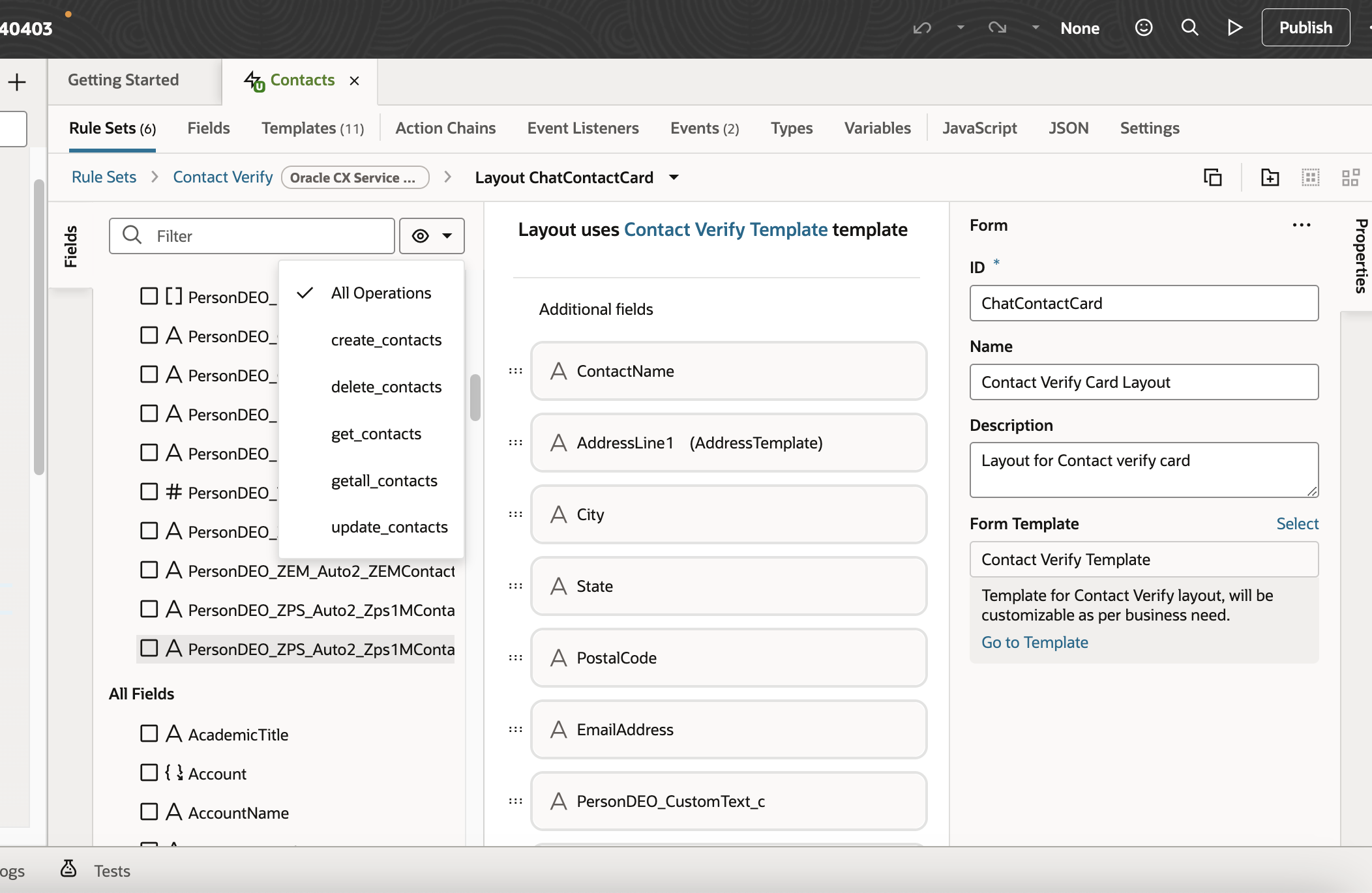

Redwoodユーザー・エクスペリエンスのために、サービス・アプリケーションの担当者検証UIを拡張できるようになりました。
この機能で実行できるUI拡張を次に示します:
ビジネス・フローにあわせて担当者検証UIを構成する機能を使用して、アプリケーションの機能を強化します。
有効化のステップ

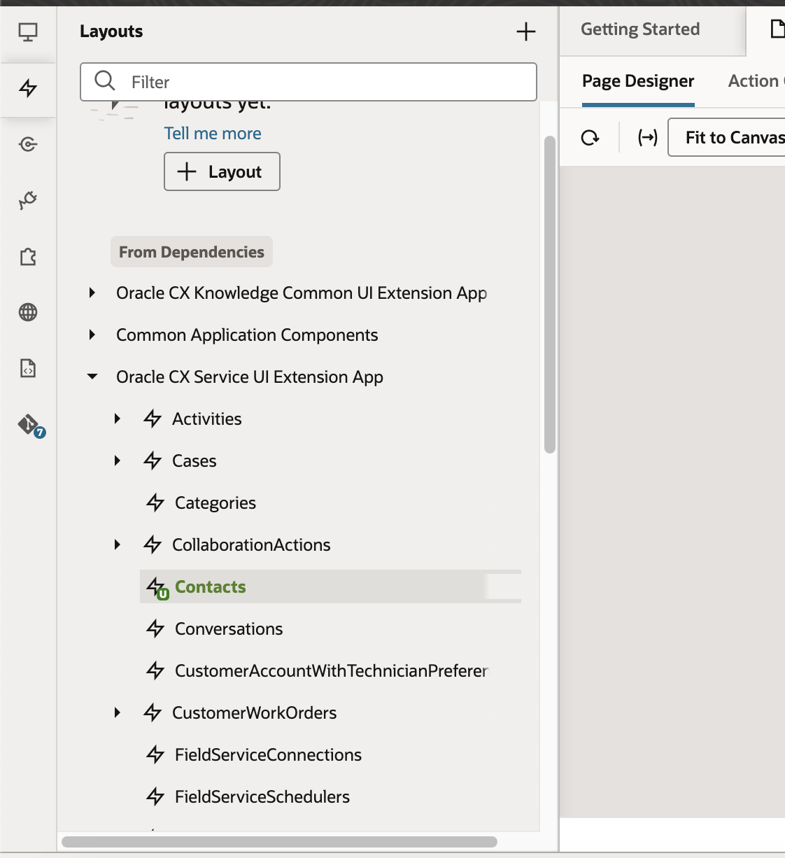

Visual Builder Studioを利用して、ページ・レイアウトおよび属性を公開および調整します。 Visual Builderを使用したアプリケーションの拡張についてさらに学習するには、Oracle Help Center > Oracle Cloud Infrastructureドキュメント > インフラストラクチャ・サービス > Visual Builderを参照してください。

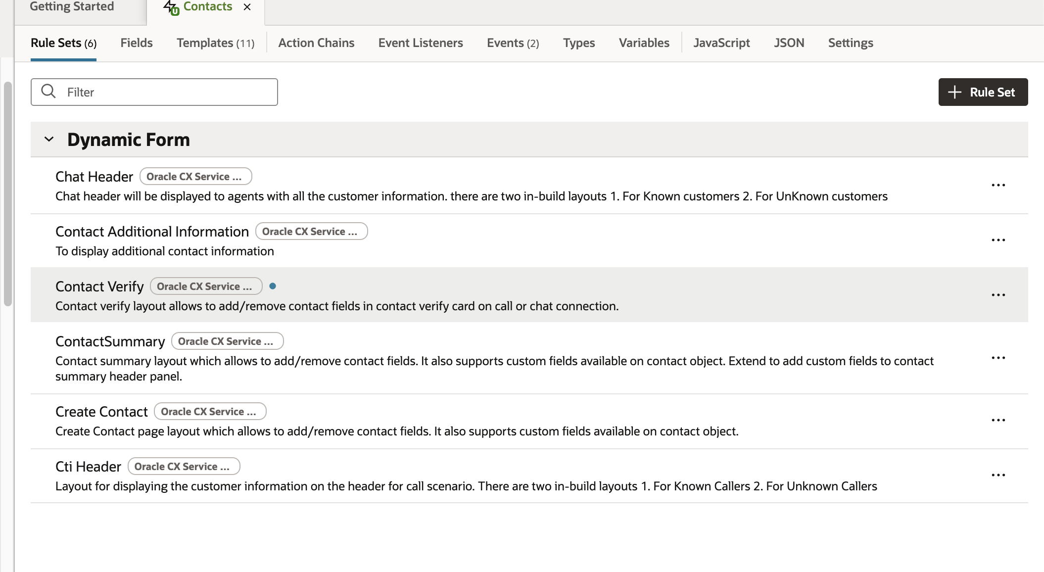

目的のフィールドを「担当者」オブジェクト・レイアウトの「担当者検証」ルール・セットに追加または削除します。 フィールドを追加または削除するステップは、次のとおりです:
ステップ1: Visual Builder Studioのページを「レイアウト」 ->「Oracle CX Service UI拡張機能アプリケーション」 ->「連絡先」から編集
「レイアウト」、「Oracle CX Service UI拡張機能アプリケーション」、「担当者」の順にページを編集
ステップ2: 動的フォーム(「レイアウト」 ->「Oracle CX Service UI拡張アプリケーション」 ->「連絡先」 ->「ルール・セット」 ->「動的フォーム」)から、「連絡先の確認」をクリック
動的フォームから「担当者の確認」をクリック
ステップ3: オブジェクトに追加されたカスタム・フィールドを含め、Contactsオブジェクトから任意のフィールドを追加できます。 これは読取り専用レイアウトです。つまり、すべてのフィールドが読取り専用です。
担当者オブジェクトへのフィールドの追加

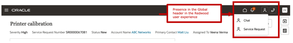

管理者は、Redwoodユーザー・エクスペリエンスのグローバル・ヘッダーにある可用性ツールバーを使用して、サービス・エージェントが通話、チャットおよびサービス・リクエスト割当で使用できるようにアプリケーションを構成できます。
これにより、ユーザーがRedwoodページと「クラシックUI」ページ間を移動する際に、リアルタイム通信チャネル(通話およびチャット)および自動作業割当(サービス・リクエスト)の機能を確実に維持できるため、エージェントのエクスペリエンスが向上します。
可用性ツールバーのグローバル・ヘッダー・モードを有効にした場合、「チャネル作業可用性」ツールバーはクラシック・ユーザー・エクスペリエンスのページに表示されなくなります。 かわりに、エージェントは、グローバル・ヘッダーからサービス・リクエスト割当を受信できるように自分自身を設定できます。
エージェントは、次に示すように、Redwoodユーザー・エクスペリエンスで自身を利用できるようになります:
Redwoodユーザー・エクスペリエンスのグローバル・ヘッダーに存在

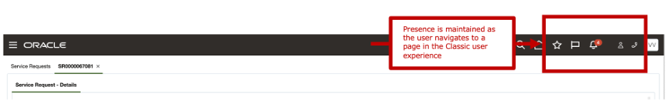

エージェントの存在は、次に示すように、RedwoodとClassicのユーザー・エクスペリエンス間を移動するときに維持されるようになりました:
ユーザーがクラシック・ユーザー・エクスペリエンスでページにナビゲートすると、プレゼンスは保持されます
サービス・エージェントがグローバル・ヘッダーからの通話およびチャットで自身を利用できるようにする機能を提供することで、エージェントがRedwoodとクラシック・ユーザー・エクスペリエンス間をナビゲートする際に、エージェントが任意のチャネル(通話、チャット)への接続および自動作業割当(サービス・リクエスト割当)の機能を維持できます。
有効にすると、この機能は、サービス・センター、営業、ヘルプ・デスクおよび公益事業向けCXアプリケーションで使用できます。
有効化のステップ
グローバル・ヘッダーの存在を有効にするためのプロファイル・オプションの構成
プロファイル・オプション"ORA_SVC_MCA_GLOBAL_PRESENCE_ENABLED"は、アプリケーション全体でグローバル・プレゼンスをオプトインしたかどうかを決定します。 このプロファイル・オプションは、サイト・レベルまたはユーザー・レベルで設定できます。
ノート: Redwoodユーザー・エクスペリエンスでサービス・センターを使用している場合、このプロファイル・オプション「のみ」を使用可能にします
グローバル・ヘッダーでの存在を有効にするためのプロファイル・オプションを構成するには:
