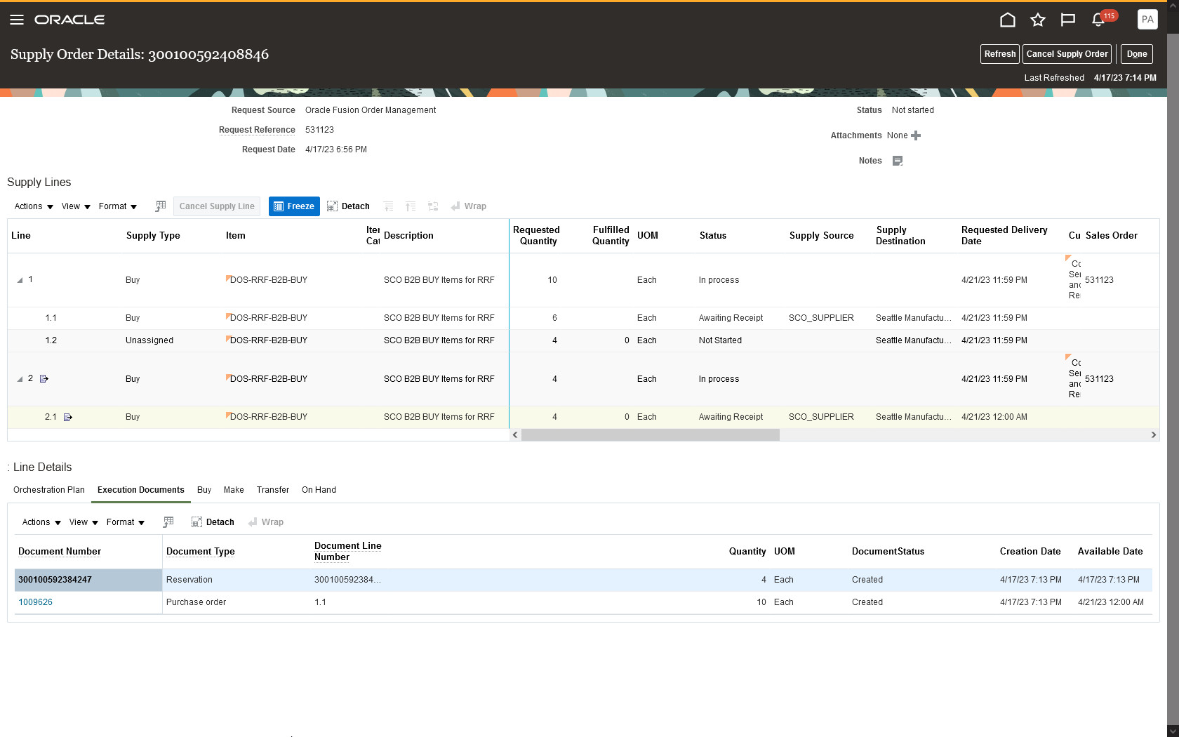

バック・トゥ・バック販売オーダーの手動予約の表示
Oracle Supply Chain OrchestrationでOracle Order Managementの需要を満たす十分な供給を作成できない場合は、予約を手動で作成する必要がある場合があります。これらの予約は、「供給オーケストレーション」作業領域で表示できます:
  • 販売オーダーのバック・トゥ・バック・フローで手動で作成した各予約の詳細を表示します。
  • これらの予約の供給を作成する作業オーダー、購買要求および転送オーダーを表示します。
  • 作業オーダー、購買要求または転送オーダーに移動するリンクをクリックします。
  • 手動予約ごとに、供給明細の現在の状態およびトラッキング明細を表示します。
  • 各供給明細とトラッキング明細のアイコンを表示して、手動予約でそれを使用しているかどうかを迅速に判断します。
  • 「供給オーケストレーション」作業領域には、供給が要求数量を満たしていない場合にのみ手動予約が表示されます。
自動処理以外で販売オーダーに配賦されている供給を把握します。

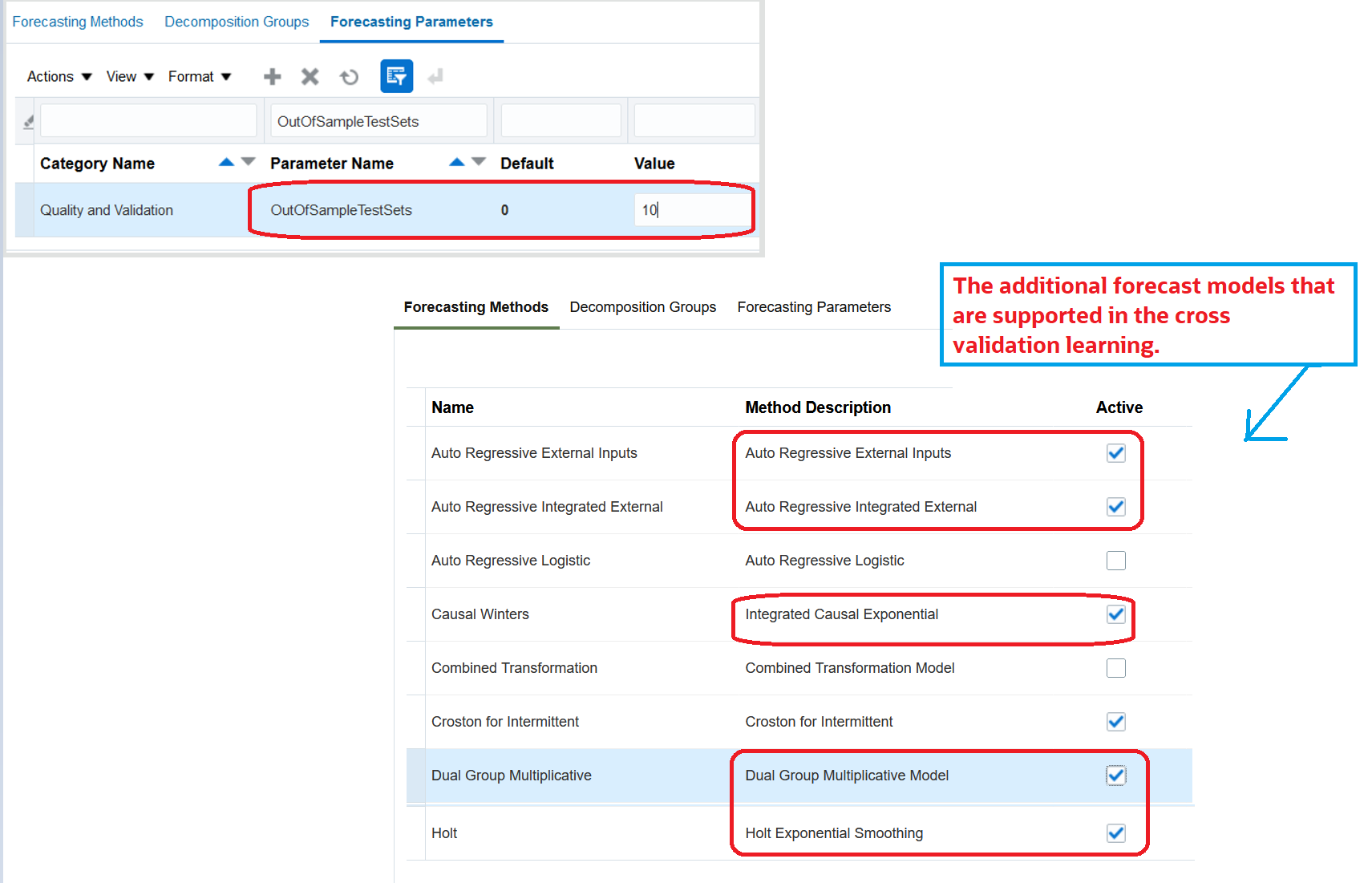

追加予測モデルへの相互検証学習の適用
Oracle Demand Managementでは、機械学習アルゴリズムの組合せを使用して予測が生成されます。以前は予測モデルのサブセットで使用できていた相互検証学習機能は、予測モデルの評価とスコアリングの確固たる代替手段として使用できます。
相互検証学習では、履歴需要のサンプル外サブセットをテストして予測を生成してから、結果の各予測を履歴需要の残りの部分と比較します。この更新では、次の追加の予測モデルに対してこの機能を適用できます。
  • 自動回帰外部入力
  • 自動回帰統合済外部
  • 原因Winters
  • 双対群乗法
  • Holt指数平滑法
非断続的需要の予測に適したすべての予測モデルに相互検証学習を適用できるようになりました。
相互検証学習でサポートされている追加の予測モデル
有効化のステップ
  1. 「サプライ・チェーン・プランニング」→「需要管理」→「タスク: 予測プロファイルの管理」に移動します
  1. 関連する予測プロファイルを選択します(ユーザー定義のプロファイルを選択すること。事前定義済プロファイルは編集不可)
  1. 「処理」→「編集」を選択します
  1. 「予測パラメータ」タブに移動します
    1. 「処理」→「追加」を選択します
    2. OutOfSampleTestSetsパラメータを検索して、それを予測プロファイルに追加します
    3. OutOfSampleTestSetsパラメータの値を10に変更します
  1. 「予測方法」タブに移動します:
    1. 相互検証学習で使用される追加の適切な予測モデルを選択します。
  1. 変更を保存します
  1. 予測プロファイルを使用してプランを実行します
ヒントと考慮事項
  • OutOfSampleTestSetsパラメータを有効にする際には、値10を使用することをお薦めします。この値は、履歴需要データ全体が10個のテスト・セットに分割されることを意味します。
  • 通常、エンジン・パラメータのデフォルト値に他の変更は必要ありません。
  • どの予測レベルにおいても、1つの予測方法のみが成功した場合、その方法の予測がそのまま最終予測になり、相互検証は影響しません。ほとんどの品目でこのようになる場合は、より多くの予測方法が予測に成功するように、適切な構成変更を検討してください。
  • 断続的方法は相互検証ではサポートされていませんが、断続的履歴には通常どおり使用されます。
  • 相互検証でサポートされていない他の予測方法は、有効にしても無視されます。

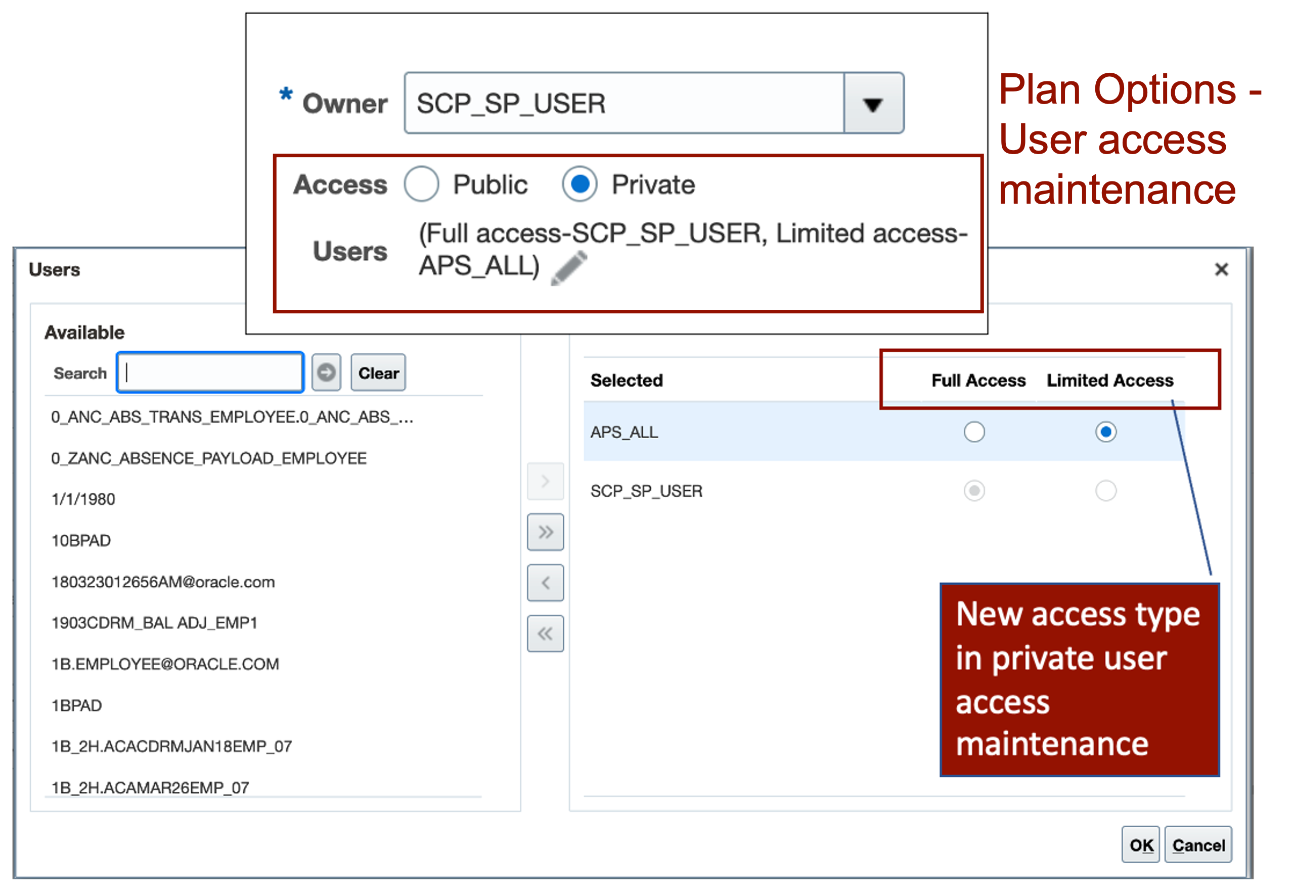

特定のプランに対するアクセスの制限
プランナの数が多い企業では、プランの実行などの一部の処理をユーザーのサブセットに制限することが有効です。この更新では、プランのプラン・オプションで、非公開プランを作成し、プランナをプランに割り当てて、プランに割り当てる各プランナのアクセスのタイプを指定できます。「フル・アクセス」および「制限付きアクセス」のアクセス・タイプが現在使用可能です。
「制限付きアクセス」タイプが割り当てられたプランナは、次のことができません:
  • プランの実行
  • プラン・オプションの編集
  • プランをデータベースに保存
  • プランの削除
「制限付きアクセス」タイプが割り当てられたプランナは、次のことができます:
  • プラン・データの変更
  • プラン・データへの変更を保存
  • 計画オーダーのリリース
  • プラン変更のシミュレーションなどの目的でプランをコピー

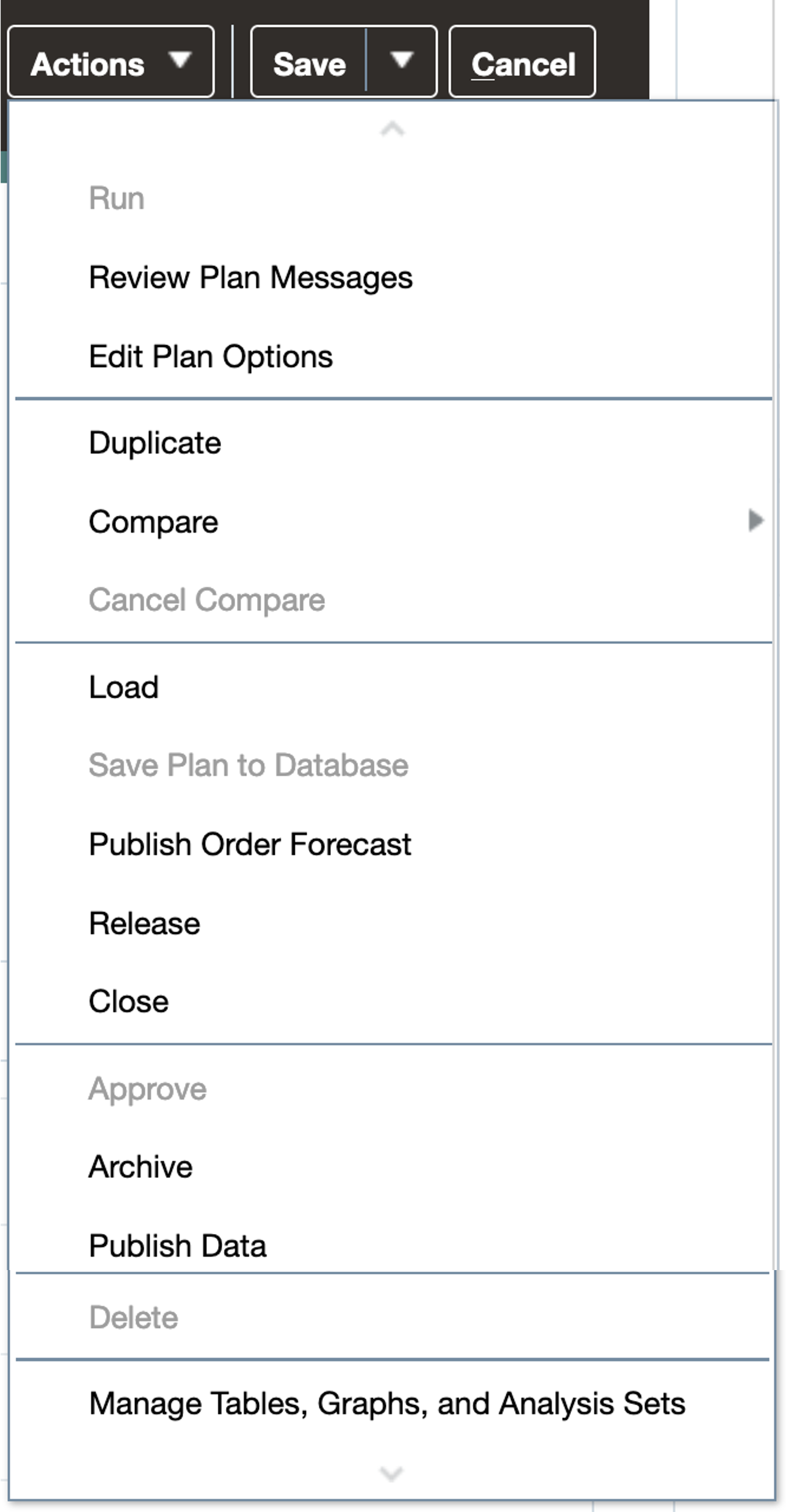

「ユーザー」アクセス・メニュー・ダイアログ
「プラン・オプション」ページでは、非公開ユーザーの拡張選択を使用して、プランへのフル・アクセスまたは制限付きアクセスを構成できます。たとえば、前のイメージでは、「ユーザー」アクセス・メニューで、APS_ALLユーザーにプランに対する制限付きアクセス権が付与されました。
制限付きアクセス・ユーザーの「処理」メニュー・オプション
前のイメージに示すように、制限付きアクセス・ユーザーの「処理」メニューのオプションが制限されています。「実行」、「プランをデータベースに保存」および「削除」処理が使用不可です。また、「プラン・オプション」ページへの変更も許可されません。たとえば、制限付きアクセス・ユーザーは、ユーザー・アクセスの割当や、スコープ、プランニング属性または拡張オプションの変更ができません。ただし、制限付きアクセス・ユーザーは、すべてのプラン・オプションの設定をレビューできます。「プラン・オプション」UIの「保存」ボタンは、制限付きアクセス・ユーザーに対して使用不可になります。

特定のプランに対するアクセスの制限
  • プランの実行
  • プラン・オプションの編集
  • プランをデータベースに保存
  • プランの削除
  • プラン・データの変更
  • プラン・データへの変更を保存
  • 計画オーダーのリリース

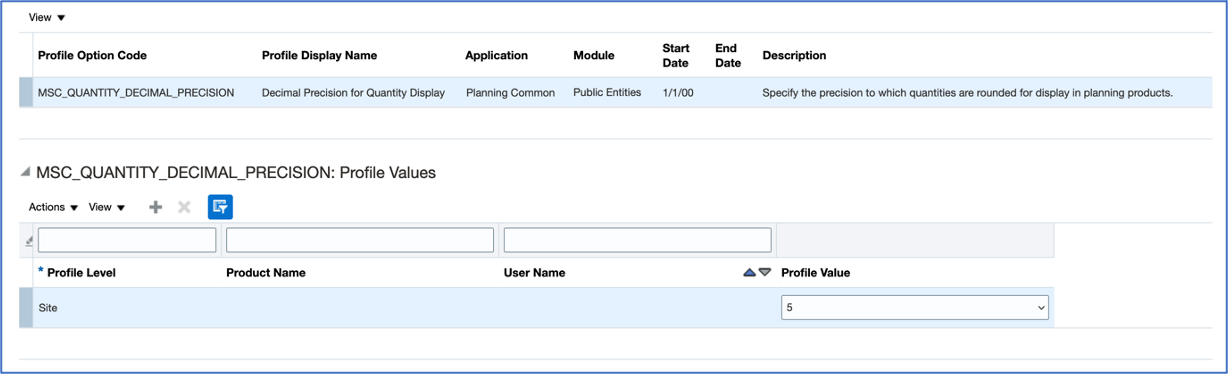

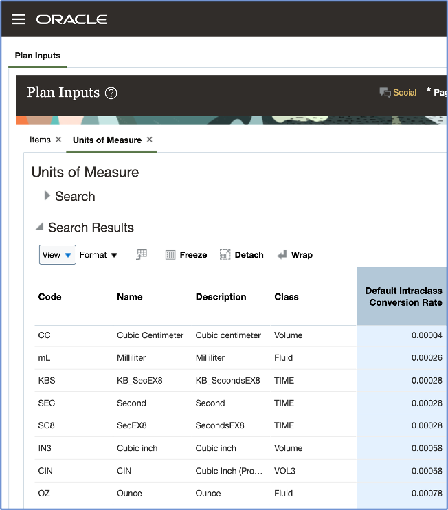

一部の業界では、高精度の様々な単位(UOM)換算レートを維持する必要があります。現在、プロファイル・オプションMSC_QUANTITY_DECIMAL_PRECISIONは、様々なプランニング・プロセスに必要な精度レベルを指定するために使用されており、プランニング計算に適用されています。この更新では、指定された精度が様々な表示ページにも適用されます。
例: 前のイメージは、小数点5桁の値を持つMSC_QUANTITY_DECIMAL_PRECISIONプロファイル・パラメータを示しています。次のイメージは、プロファイル値で指定された小数精度で表示される「プラン入力」ページの単位メジャーを示しています。
