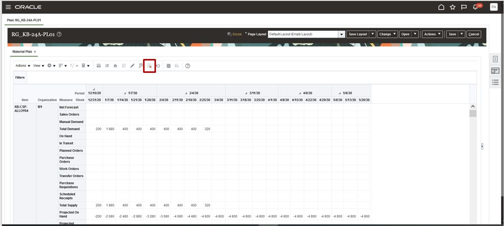

プランニング表に指定された形式でのデータのエクスポート
Oracle Fusion Cloud Supply Chain Planningのプランニング表レイアウトを使用すると、ビジネス要件ごとにデータを柔軟にスライスおよびダイスできます。表の構成によっては、ページに表示できるデータ量に設定された制限を超えるデータが生じる場合があります。以前は、オンライン表示の制限内であった場合にのみデータをエクスポートできました。この更新では、オンライン分析に設定された制限を超えてもデータをエクスポートでき、大量のデータを使用したオフライン分析が可能になります。
表を開かずに表をエクスポートできるようになったため、オンライン分析に設定された制限を超えてもデータをエクスポートできるようになりました。エクスポートされたデータには、行と列のディメンション・レベルおよびメジャーの位置、列と行の見出し、および要約を含む表のレイアウトが保持されます。
有効化のステップ
この機能を有効にするために必要な手順はありません。
ヒントと考慮事項
次によってデータを表形式でエクスポートできます:
  • 現在オープンしているプランの「処理」ボタン
  • 現在選択されているプランの「プランの管理」ページの「処理」メニュー
  • 「スケジュール済プロセス」作業領域で「データを表形式でエクスポート」プロセスを実行してプランと表名を選択
エクスポート・ファイルの形式は、次を含む選択された表のレイアウトに基づきます:
  • 行と列のディメンション・レベルおよびメジャーの位置
  • 列と行の見出し
  • 要約
フィルタ・バーのレベルは列に変換されます。
すべての階層は完全に展開されます。
表に対して構成されたメンバー・フィルタおよびメジャー・フィルタが考慮されます。
エクスポート・ファイルは次のとおりです:
  • Microsoft Excelで開くことができるXLSファイル
  • 65,536行および256列に制限
  • 「ファイル・インポートおよびエクスポート」で圧縮および転記済
  • <Plan Name>_<Table Name>_<Process ID>という名前
条件付き書式設定はエクスポート・ファイルに反映されません。
エクスポートされたファイルのインポートはサポートされていません。
アクセス要件
この拡張にアクセスするために必要な新しいロールやセキュリティ権限はありません。
  • 現在、プランニング表をオープンするためのアクセス権を持っているユーザーは、自動的にこの機能を使用できるようになります。
次の権限の1つまたは両方が含まれる構成済ジョブ・ロールが割り当てられているユーザーは、この機能にアクセスできます:
  • プランニング表の保守(MSC_MAINTAIN_PLANNING_TABLES_PRIV)
  • プランニング表の表示(MSC_VIEW_PLANNING_TABLES_PRIV)
これらの権限は、この更新の前から使用可能でした。

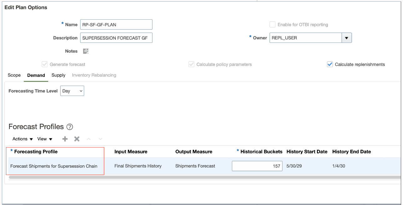

交代関係にある品目のポリシー計算の強化
双方向の交代関係にある品目については、品目関係の有効日に基づいて改訂開始日と改訂終了日がOracle Demand Managementで計算されます。開始日と終了日が計算された現行改訂品目と最新改訂品目が交代チェーンにある場合は、そのような品目が有効でないか、プラン範囲全体の予測が設定されている可能性があります。
この更新により、Oracle Replenishment Planningで、品目が有効な期間の予測のみが考慮されて、開始日と終了日が計算された品目の在庫ポリシー値が計算されます。
品目改訂の開始日と終了日の範囲内でのみ、在庫ポリシーが計算されて有効になることに注意してください。
交代関係にある品目に対して拡張ポリシー計算を有効にするには、次の例に示すように、予測を生成するプランの予測プロファイルを選択する必要があります:

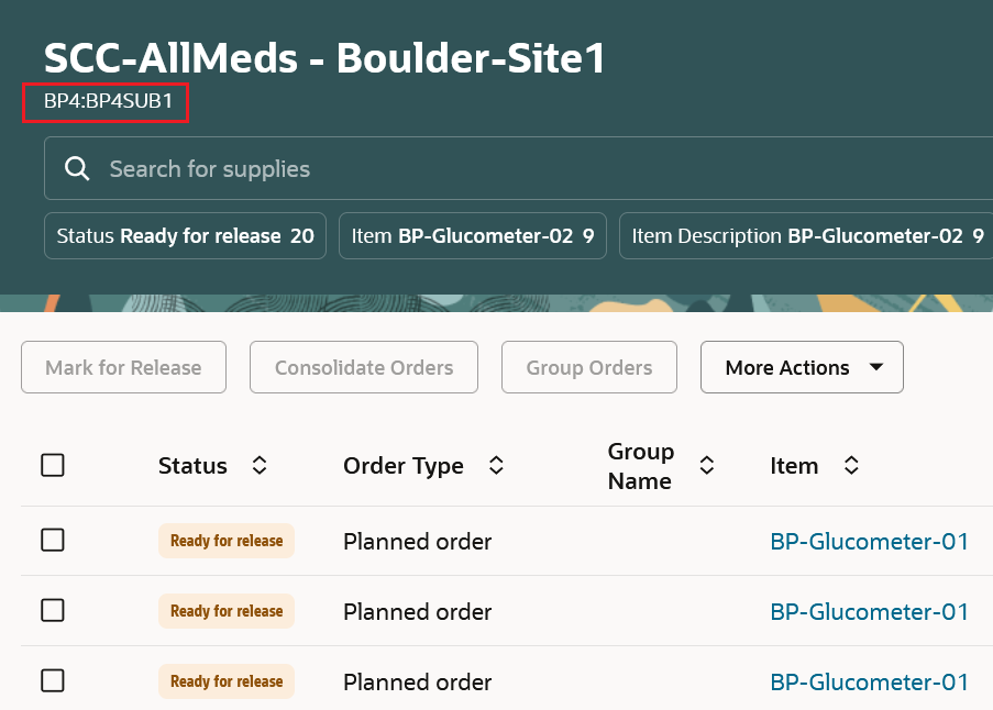

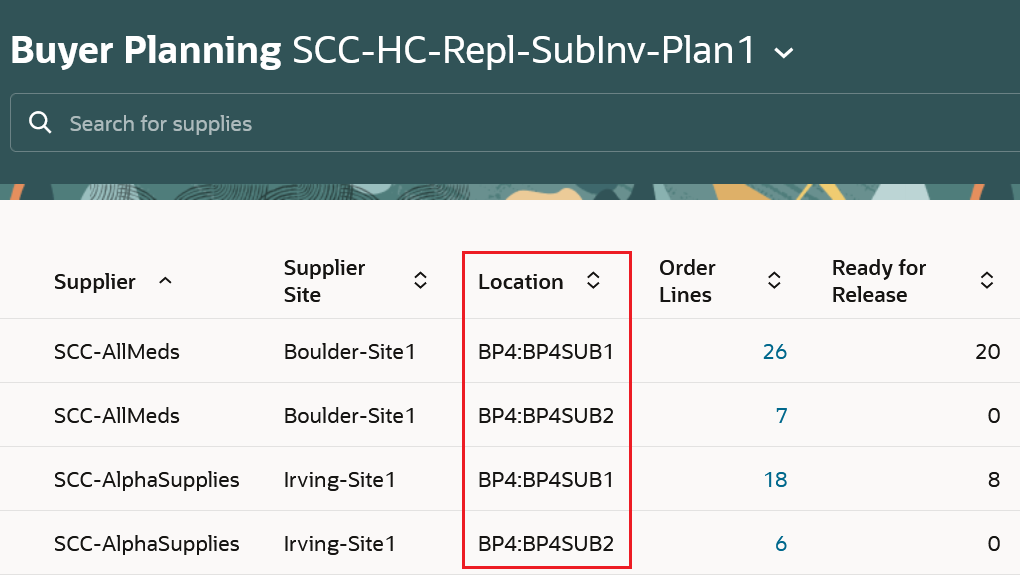

バイヤー・プランニングでの保管場所レベルで計画されたオーダーの尊重
Oracle Replenishment Planningでは、組織レベルと同様に、保管場所レベルでプランニングする機能がサポートされています。この更新により、Oracle Replenishment Planningで生成された保管場所レベルの計画購買推奨をバイヤー・プランニングで表示できます。バイヤー・プランニングを使用して、これらの計画オーダーをそのままリリースすることも、他の計画購買オーダーと混載またはグループ化して全体的な輸送コストを削減することもできます。
この更新により、「バイヤー・プランニング」ページの「事業所」列の保管場所レベルの計画推奨に保管場所組織が表示されます。
「事業所」列の保管場所組織
特定のサプライヤ、サプライヤ・サイトおよび事業所のプランニング推奨を表示する際に、ページ・ヘッダーのサブタイトルとして在庫組織が表示されます。
ページ・ヘッダーの保管場所組織

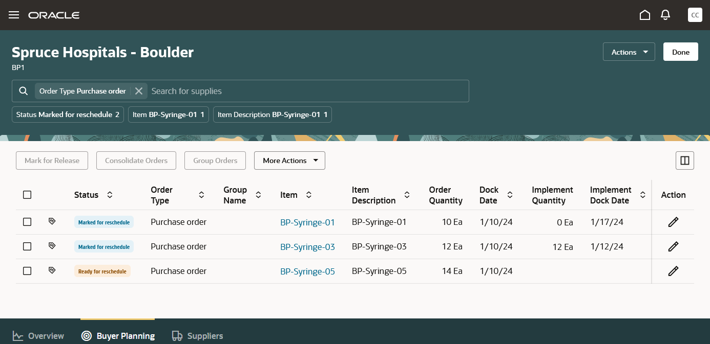

バイヤー・プランニングからの再スケジュール済購買オーダーの表示およびリリース
多段階補充プランニングで、購買オーダーを再スケジュールする機能がサポートされます。再スケジュールされた購買オーダーは、「前倒し」または「先送り」のいずれかのステータスです。バイヤー・プランニングで、再スケジュールされた購買オーダーを表示できます。再スケジュールされた購買オーダーをリリース用にマークし、てOracle Fusion Cloud Procurementにリリースして購買オーダーを作成できます。実施納入予定日を編集して、ビジネス要件に合せることもできます。
実施数量をゼロに変更すれば、再スケジュールされた購買オーダーを取り消せることに注意してください。
購買オーダーは、バイヤー・プランニングにおける計画オーダーのレビューおよびリリースと同様のプロセスに従います。補充プランニングで前倒しで再スケジュールまたは先送りで再スケジュールされた購買オーダーは、バイヤー・プランニングで「再スケジュール準備完了」ステータスに解決されます。これらの購買オーダーを「再スケジュール・マーク済」ステータスに変更して、実施納入予定日を編集したり、実施数量を0に設定して購買オーダーを取り消すことができます。購買オーダーの状態に問題がなくなった後、プランを調達にリリースすれば、「再スケジュール・マーク済」の購買オーダーが「再スケジュール済」ステータスに設定されます。
「バイヤー・プランニング」ページで再スケジュール中のSpruce Hospitalsの購買オーダーの例。
  • 2件の購買オーダーが「再スケジュール・マーク済」です
  • 1件の購買オーダーが「再スケジュール準備完了」です
「バイヤー・プランニング」ページでの購買オーダーの再スケジュール
有効化のステップ
この機能を有効にするには、オプト・インUIを使用します。手順は、この文書の「新機能のオプションの取込み」の項を参照してください。
オファリング: サプライ・チェーン・プランニング
ヒントと考慮事項
「プランニング表に指定された形式でのデータのエクスポート」機能を使用する場合は、その親機能である「補充プランニング」をオプト・インする必要があります。この親機能をすでにオプト・インしている場合、再度オプト・インする必要はありません。
その他のヒントと考慮事項:
  • 列見出しと行見出し
  • 要約
すべての階層は完全に展開されます。
  • 65,536行および256列に制限
  • 「ファイル・インポートおよびエクスポート」に圧縮および転記済
アクセス要件

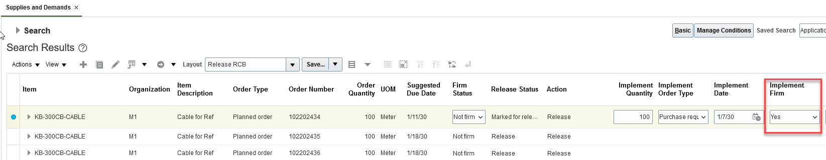

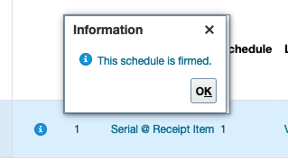

実行に向けた計画購買オーダーの確定ステータスでのリリース
一部の企業では、計画オーダーを実行システムにリリースする前に、供給プランニング・プロセスからの出力を使用してサプライヤとのやり取りを開始する場合があります。両者が合意できる日付と数量をサプライヤが提示できる場合は、計画オーダーのステータスを「確定」に設定して、このオーダーを再スケジュールする必要がないことを示すことができます。
この計画オーダーは、実行のためにOracle Fusion Cloud Procurementにリリースでき、この確定ステータスは購買依頼に引き継がれ、さらにその購買オーダーにも引き継がれます。この時点で、後続の計画サイクルで購買オーダーが再スケジュールに適格でなくなるようにするクローズドループ・プロセスが設定されます。
計画オーダーをリリース用にマークする前または後に、計画オーダーを確定できます。オーダーをリリース用にマークする前に計画オーダーが確定された場合は、計画オーダーがリリース用にマークされると、確定ステータスが実施ステータスにデフォルト設定されます。それ以外の場合は、次の例に示すように、計画オーダーがリリース用にマークされた後に「実施確定」フィールドを更新できます。
確定計画オーダー

  • Oracle Fusion Cloud Procurementの購買オーダーの確定ステータスを「スケジュールの管理」ページから確認できます。情報アイコンが表示され、それをクリックすると次の情報が表示されます:
