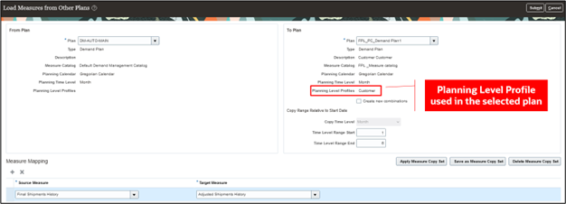

集計された顧客レベルを使用したプラン間でのメジャーのコピー
以前の更新では、リージョン内のすべての顧客サイトを集計した地理的エンティティなど、顧客階層の集計レベルで予測を作成できました。この更新では、既存の機能を利用してプラン間で、またはプラン内のメジャー間でメジャー・データを移動できるように、機能が拡張されました。「その他のプランからのメジャーのロード」タスクを使用すると、顧客レベルを集計したプラン間で、または顧客ディメンションで集計されたプランに集計されていないプランからメジャー・データを移動できます。
「その他のプランからのメジャーのロード」ページ
「その他のプランからのメジャーのロード」タスクおよび「メジャーのロード・プロセスの編成」スケジュール済プロセスが拡張され、次のようなメジャー・データのコピーがサポートされるようになりました:
  • プランニング・レベル・プロファイルがない需要プランから、プランニング・レベル・プロファイルがある需要プランへ。
  • プランニング・レベル・プロファイルがある需要プラン内で。
  • プランニング・レベル・プロファイルがある需要プランから、同じプランニング・レベル・プロファイルがある別の需要プランへ。
  • 「グローバル需要の使用」オプションが選択され、「プランニング顧客レベル」が「顧客サイト」に設定されているセールス・アンド・オペレーションズ・プランから、プランニング・レベル・プロファイルがある需要プランへ。
  • 「グローバル需要の使用」オプションが選択されていないセールス・アンド・オペレーションズ・プランから、プランニング・レベル・プロファイルがある需要プランへ。

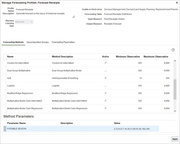

企業の履歴需要データを使用してエンジン・パラメータを最適な値にチューニングすることで、Oracle Demand Managementの機械学習モデルの予測精度を向上させます。このアプローチを使用することで、予測モデルのエキスパートと連携してモデルをチューニングする必要がなくなります。この更新で導入された機能は、品目と組織の組合せなど、個々の予測レベルでバックグラウンドで実行されます。その後、その組合せに適した予測パラメータの最適な設定が決定されます。提示された設定の予測精度をレビューし、予測結果を既存の値と比較できます。次回プランを実行するときに、提示された設定を使用できます。バックグラウンド・プロセスは、予測データ・セット全体またはデータのサブセットに対して実行できます。サブセットは、各実行でサンプリングするデータの比率を指定することによって決定されます。
この新機能を使用すると、自動ハイパーパラメータ・チューニングを使用して、選択した予測パラメータの最適な設定を生成し、予測精度を向上できます。

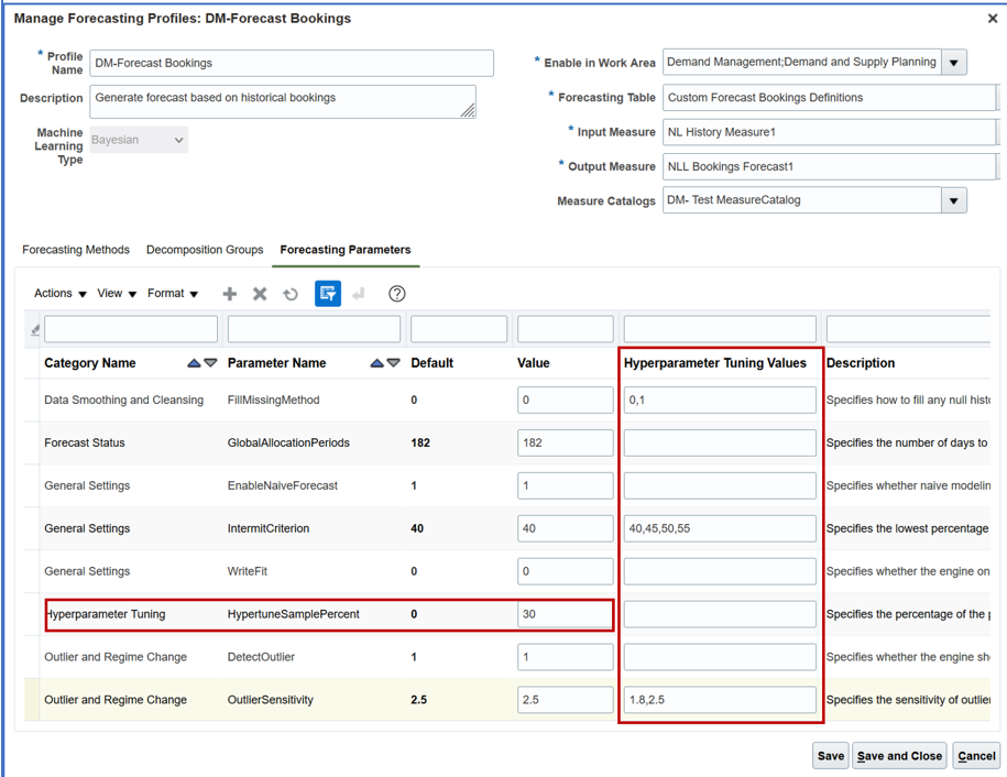

「予測プロファイルの管理」ページの「予測パラメータ」タブで、新しい「ハイパーパラメータ・チューニング値」列が導入されました。

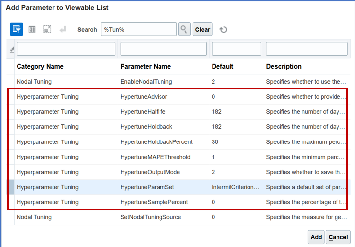

  • 「ハイパーパラメータ・チューニング値」列には、特定の予測パラメータについてテストする値のリストが表示されます。ハイパーパラメータ・チューニング・ロジックでは、チューニングされる予測パラメータの値の可能な各組合せをテストし、各予測ノードに最適な予測精度を提供するものを選択します(品目と組織の組合せなど)。
  • 「ハイパーパラメータ・チューニング値」は、値のリストをカンマで区切って入力するテキスト・フィールドです。
  • どの値リストをどのパラメータに追加するかわからない場合でも、このチューニング・プロセスは自動的に実行できるため、ハイパーパラメータ・チューニング機能を使用できます。新しいHypertuneParamSet予測パラメータには、予測パラメータの「ハイパーパラメータ・チューニング値」フィールドに値が存在しないときに使用されるパラメータ値のデフォルト・セットが含まれています。
さらに、ハイパーパラメータ・チューニングを構成するために、8つの新しい予測パラメータが導入されました。これらの予測パラメータは、すべて「ハイパーパラメータ・チューニング」カテゴリに表示されます。
新しい「ハイパーパラメータ・チューニング」カテゴリとパラメータ

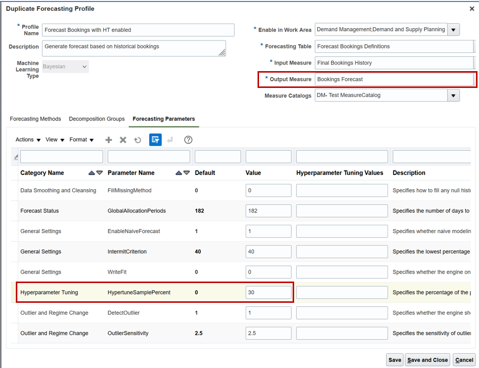

ハイパーパラメータ・チューニングを有効にするには、HypertuneSamplePercentパラメータを予測プロファイルに追加し、1から100までの値に変更する必要があります。
ハイパーパラメータ・チューニングのパラメータに関する詳細
  • HypertuneSamplePercent予測パラメータ:
    • 各予測実行中にハイパーパラメータ・チューニングが実行される予測母集団の比率を指定します。有効な値は、0から100の整数です。
      • 0の値は、ハイパーパラメータ・チューニングが使用不可であることを示します。
      • 100の値は、予測プロセスが実行されるたびに、予測母集団全体に対してハイパーパラメータ・チューニングが実行されることを示します。
      • 0より大きく100より小さい値は、ハイパーパラメータ・チューニングが実行される予測母集団の比率を表します。この場合、エンジンはチューニングされた予測ノードを追跡し、毎回異なるノードのセットを選択します。たとえば、HypertuneSamplePercent=20の場合、エンジンが実行されるたびに、予測母集団の異なる20%が選択されます。5回の実行後、予測母集団の100%がカバーされます。
      • デフォルト値は、0です。
ノート: ハイパーパラメータ・チューニングを有効にするには、HypertuneSamplePercent予測パラメータを予測プロファイルに追加し、0より大きい値に設定する必要があります。これは、予測プロファイルに追加する必要がある唯一のハイパーパラメータ・チューニング・パラメータです。デフォルト値を変更する場合は、他の7つを追加できます。

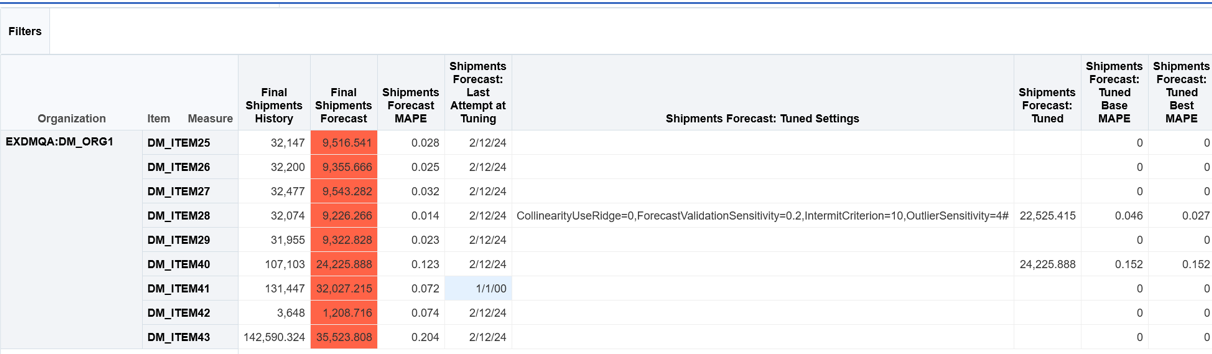

ハイパーパラメータ・チューニングの出力メジャー
特定の予測プロファイルに対してハイパーパラメータ・チューニングを有効にすると、需要予測によってチューニング結果が新しい出力メジャーに書き込まれます。
  • 予測プロファイル(記帳予測または出荷予測)で事前定義済の出力メジャーが選択されている場合、5つの新しい事前定義済の出力メジャーが予測プロファイルで選択されたメジャー・カタログに追加されます。
  • 予測プロファイルでユーザー定義の出力メジャーが選択されている場合、プロファイルの保存後に5つの新しい出力メジャーが作成されます。
ノート: ユーザー定義の出力メジャーがある予測プロファイルを含むプランの場合、ハイパーパラメータ・チューニングをプランで実行する前に、「現在のデータでリフレッシュ」オプションを有効にしてプランを実行する必要があります。
出力メジャー
出力メジャー
新しいハイパーパラメータ・チューニングの出力メジャー
ハイパーパラメータ・チューニング出力メジャーの名前は、予測プロファイルで選択した出力メジャーの名前によって異なります。たとえば、出力メジャーが「記帳予測」の場合、ハイパーパラメータ・チューニングの出力メジャーは、「記帳予測: 調整済」、「記帳予測: 調整済設定」、「記帳予測: 調整済基準MAPE」、「記帳予測: 調整済最適MAPE」および「記帳予測: 調整時の最終試行」になります。
  • <予測プロファイル出力メジャー名>: 調整済
    • ハイパーパラメータ・チューニングの予測結果を取得する数値メジャー。
  • <予測プロファイル出力メジャー名>: 調整済設定
    • チューニング用に選択した各パラメータについて、予測パラメータ名および最適化された値を含むテキスト・メジャー。メジャー出力は、関連する予測ツリー(予測表)に基づいて組合せ/ノードごとに追加されます。
  • <予測プロファイル出力メジャー名>: 調整済基準MAPE
    • HypertuneSamplePercentパラメータで指定されたパーセントに基づく、プランの母集団に対して計算された、チューニングされていないベースのサンプル外MAPE。
ノート: これは、チューニング計算の前の母集団に対するMAPE計算です。
  • <予測プロファイル出力メジャー名>: 調整済最適MAPE
    • HypertuneSamplePercentパラメータで指定されたパーセントに基づく、プランの母集団の同じ部分に対するサンプル外の最適MAPE。
ノート: これは、チューニング計算の後の母集団に対するMAPE計算です。
  • チューニングは、調整済最適MAPEが調整済基準MAPEを下回る(予測精度が高いことを示す)ノードで、2つのMAPEの差がチューニングに必要な最小しきい値を上回った場合に実行されます。しきい値設定は、HypertuneMAPEThreshold予測パラメータで行われます。変化率がしきい値を下回る場合、最適化は無視されます。
  • <予測プロファイル出力メジャー名>: 調整時の最終試行
    • チューニング・タイムスタンプを取得する日付メジャーであり、ハイパーパラメータ・チューニングの次回実行時に、このノードをチューニングするかどうかを決定できます。
ノート:
  • ハイパーパラメータ・チューニングでは、ノードを実際にチューニングしたかどうかに関係なく、実行されるすべてのノードの試行日メジャーが移入されます。チューニングが実行されたが、予測を改善できなかったという場合もあります。そのような場合、予測プロファイルは、調整時の最終試行のみにプランの実行日を移入し、調整済の他のメジャーは移入しません。
  • サンプル割合が100未満の場合、ハイパーパラメータ・チューニング・プロセスに参加しない組合せでは、調整時の最終試行の値が01/01/2000になります。
需要予測実行後の表のハイパーパラメータ・チューニング出力メジャーの例
MAPEプロセス: (例として記帳予測出力メジャーを使用)
  • 需要予測がハイパーパラメータ・チューニング・モードで実行される場合、MAPEに関して次の3つのステージが含まれます:
    • ステージ1: 予測は母集団全体に対して実行され、これがベース予測です。MAPE出力は、いつものように「記帳予測MAPE」メジャーに出力されます。このMAPEは、サンプル内MAPEです。
    • ステージ2: 予測は、HypertuneSamplePercentパラメータで指定されたパーセントに基づいて、母集団の一部に対して実行されます。これはサンプル外の実行であり、ハイパーパラメータ・チューニング計算の前のものです。記帳予測調整済基準MAPEメジャーに出力されます。
    • ステージ3: 予測では、ハイパーパラメータ・チューニング・パラメータに基づいてステージ2と同じ母集団に対してチューニングを計算し、結果のMAPEを記帳予測調整済最適MAPEメジャーに書き込みます。これもサンプル外MAPEです。
  • 3つのステージの後、需要予測では、HypertuneMAPEThresholdパラメータに基づいて2つのサンプル外MAPEメジャーを比較します。つまり、パラメータにMAPEしきい値として1%が含まれ、最適MAPEが基準MAPEと1%未満の範囲で異なる場合、需要予測では調整済MAPEメジャーに書き込まれません。これは、その結果が十分なものではなく、より正確な予測が生成されなかったためです。
ハイパーパラメータ・チューニングが有効な同じ予測プロファイルに対する複数の予測需要実行の例
予測プロファイル: HyperTuneSamplePercent=5
  • 最初の実行:
    • ハイパーパラメータ・チューニングは、プランの母集団のランダムな5%に対して計算され、調整済出力メジャーには、その5%の出力データのみが含まれます。
    • 母集団の残り95%については、01/01/2000の日付を表示する「チューニングの最終試行」を除き、「記帳予測: 調整済」メジャーおよびその他の調整済メジャーはすべてNullです。

「予測精度向上のための自動化されたハイパーパラメータ・チューニングの使用」機能には、需要予測で「調整済設定」出力メジャーのパラメータごとの最適値を使用し、そのメジャーをノードごとに次の需要予測実行の入力として使用する機能が含まれています。

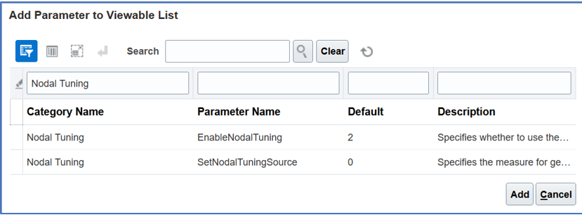

2つの新しい予測パラメータがこの目的で使用できるようになりました。
ノード・チューニング・パラメータ
ノード・チューニング・パラメータ
  • EnableNodalTuningパラメータ:
    • 次回予測が生成されるときの入力として、最適化されたパラメータ値があるメジャーを使用するかどうかを指定します。ハイパーパラメータ・チューニングがオンで、HypertuneOutputMode=1の場合は、EnableNodalTuningを2に設定する必要があります。パラメータ値として0、1、2を指定できます。
      • 0: ノード・チューニングを使用しない場合。
      • 1: 常にノード・チューニングを使用する場合。
      • 2: ハイパーパラメータ・チューニングが有効になっていて、HypertuneOutputMode=1の場合にノード・チューニングを使用するため
      • デフォルト値は2です。
  • SetNodalTuningSourceパラメータ:
    • 現在使用されていません。将来使用される予定です。
有効化のステップ
この機能を有効にするために必要な手順はありません。
ヒントと考慮事項
  • ハイパーパラメータ関連の予測パラメータは、HyperTuneSamplePercentが0より大きい場合にのみ使用されます。
  • HypertuneHoldbackPercentパラメータはオプションのパラメータで、各ノードのホールドバックとして使用する履歴の最大%として、HypertuneHoldbackパラメータに対するセカンダリの制限です。このパラメータも使用する場合、各組合せに使用されるホールドバックは、最終的にHypertuneHoldbackおよびHypertuneHoldbackPercentの値より小さくなります。

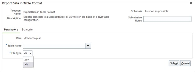

最大200万個のセルを条件として、100万行に及ぶ表および4,000列に及ぶ表からデータをエクスポートします。24A更新で導入された「プランニング表に指定された形式でのデータのエクスポート」機能が拡張され、ボリューム制限の増加をサポートするようになりました。さらに、Microsoft Excelファイル形式またはCSVファイル形式を使用してエクスポートできるようになりました。
「データを表形式でエクスポート」ページ
「データを表形式でエクスポート」ページ
以前は、「データを表形式でエクスポート」機能は、最大65,536行および256列を含む表のエクスポートをサポートしていました。これらの制限は、最大セル数を200万として、100万行の表および4,000列の表まで拡張されました。たとえば、次の組合せの表(すべて200万セルに相当)をエクスポートできるようになりました。
  • 100万行および2列
  • 500,000行および4列
  • 100,000行および20列
この機能は、XLS (Microsoft Excel)形式に加えて、CSV (カンマ区切り値)形式でのエクスポートもサポートするように拡張されました。

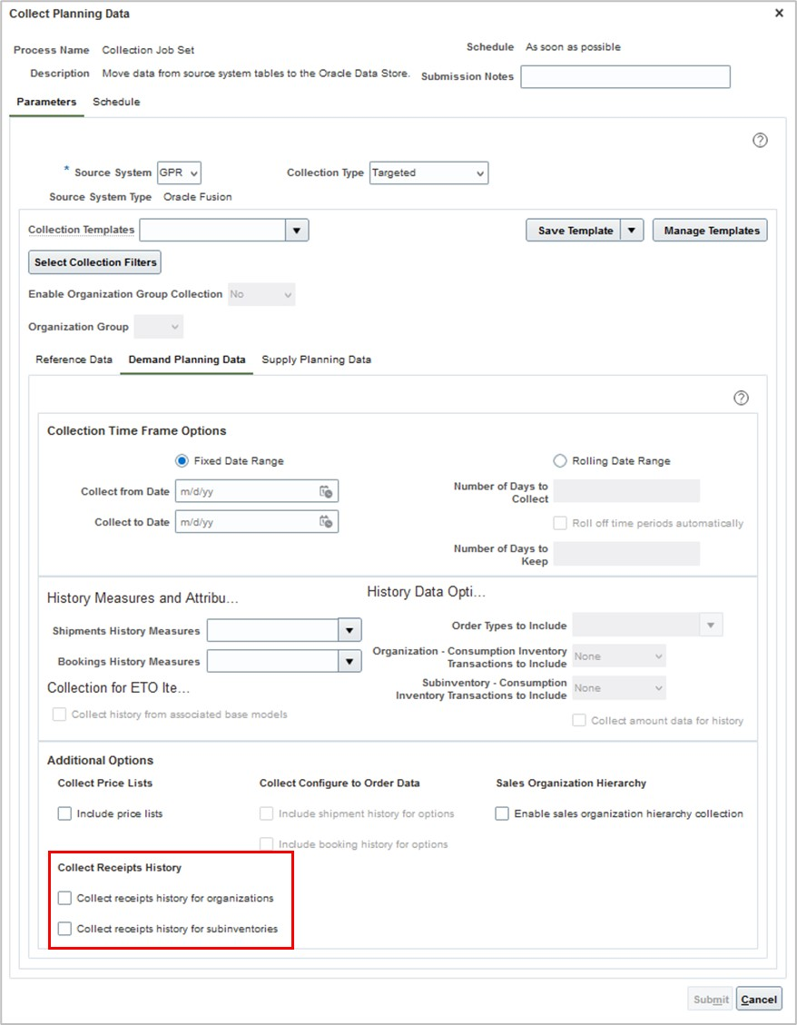

既存の「プランニング・データの収集」プロセスが拡張され、組織と保管場所の両方についてOracle Fusion Cloud Inventory Managementから受入履歴を収集する機能が提供されます。このプロセスでは、次の2つの新しいチェック・ボックスが使用できるようになりました:
  • 組織の受入履歴の収集
  • 保管場所の受入履歴の収集
新しいチェック・ボックスがある「プランニング・データの収集」ページ
受入の収集の日付範囲は、「収集時間枠オプション」セクションの選択内容によって決まります。

「予測受入」という名前の新しい予測プロファイルが、受入を予測するために提供されています。
「予測受入」予測プロファイル
「予測受入」予測プロファイル
この予測プロファイルは、「最終受入履歴」メジャーを入力として受け取り、結果の予測を「受入予測」という名前の新しいメジャーに出力します。
この予測プロファイルでは、通常の不規則な受入発生を考慮するために、すべての断続的予測モデルが使用可能になっています。

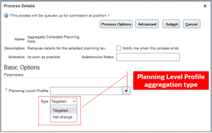

「収集プランニング・データの集計」ページ
「タイプ」フィールドの選択肢を含む「収集プランニング・データの集計」ページ
以前は、「収集プランニング・データの集計」スケジュール済プロセスは常に「ターゲット」モードで実行されていました。これは、新しいメジャー・データが収集されるとき、新しく収集されたデータのみでなく、既存の収集データがすべて再集計されていたことを意味します。
このプロセスは、「ターゲット」または「ネット・チェンジ」モードを選択できるように拡張されました。デフォルトは「ターゲット」です。
現在は、「収集プランニング・データの集計」プロセスが「ネット・チェンジ」モードで実行されると、プロセスの最終実行以降に変更されたメジャー・データのみが再集計されます。

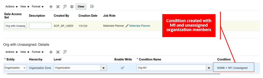

  • データ・アクセス・セット条件構成には、新しい「すべての未割当プランニング・レベル・メンバーを含める」チェック・ボックスがあります。このチェック・ボックスを選択できるのは、作成中の条件に、最下位階層レベルの「製品」、「組織」、「顧客」または「サプライヤ」エンティティが含まれている場合のみです。
  • 「すべての未割当プランニング・レベル・メンバーを含める」チェック・ボックスは、「製品」、「組織」、「顧客」および「サプライヤ」階層の他の最下位レベル・メンバーとともに選択できます。

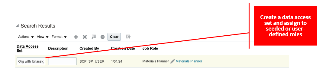

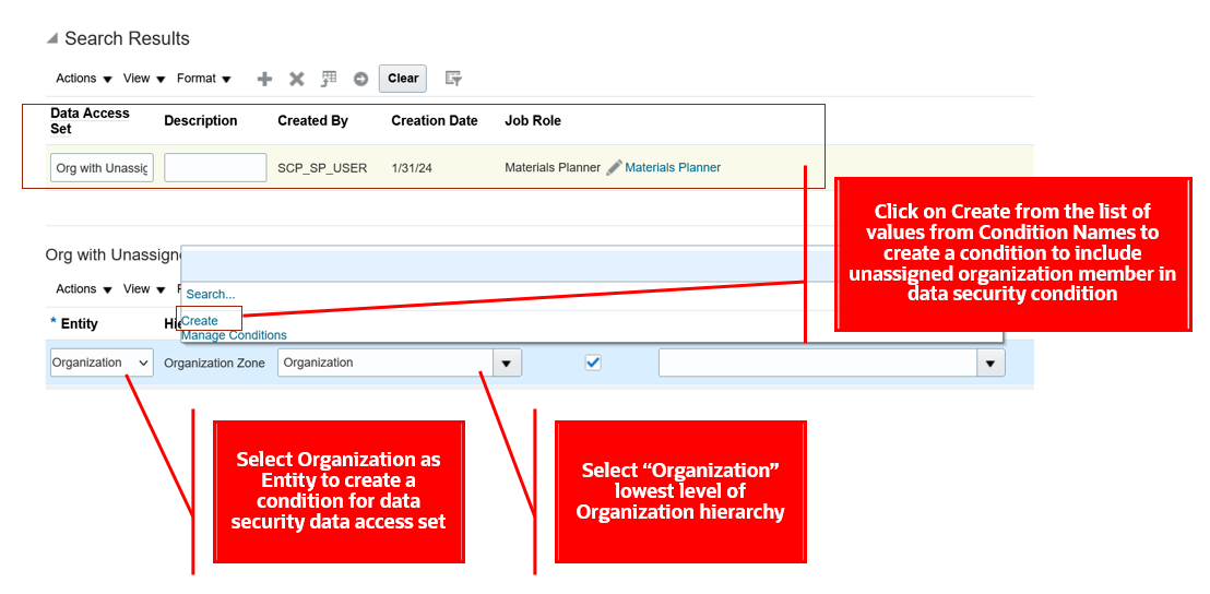

未割当メンバーを使用してプラン・データを保護するには、次のステップを実行します:
  1. データ・アクセス・セットのエンティティとして「製品」、「組織」、「顧客」または「サプライヤ」を選択します。
  1. 「製品」、「組織」、「顧客」または「サプライヤ」の最下位レベルを選択します。
「プランニング・セキュリティの管理」ページでのデータ・アクセス・セットの作成

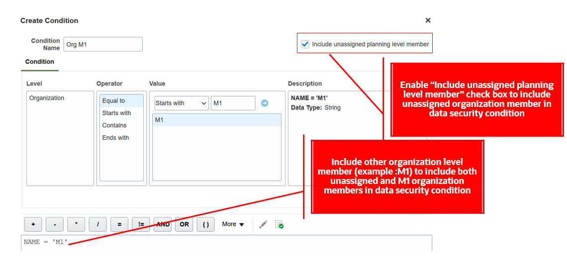

  1. 「作成」処理を選択して条件名の条件を作成し、「すべての未割当プランニング・レベル・メンバーを含める」チェック・ボックスを選択します。
組織エンティティの条件の作成
組織エンティティの条件の作成
  1. 条件を作成するには、条件名を指定し、「すべての未割当プランニング・レベル・メンバーを含める」チェック・ボックスを選択します。必要に応じて、データ条件を構成するために他のレベル・メンバーを追加します。
  1. 条件を保存し、選択したエンティティに割り当てます。
組織エンティティへの条件の割当
組織エンティティへの条件の割当

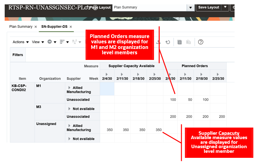

「供給プランニング」作業領域で「すべての未割当プランニング・レベル・メンバーを含める」チェック・ボックスが選択されている場合に表示される「サプライヤ生産能力」メジャー詳細の例をいくつか紹介します。
前述のスクリーンショットで構成されたデータ・アクセス・セットが表のメジャー値にどのように適用されるかを確認します。次のピボット表は、組織レベル・メンバーM1およびM2の「計画オーダー」メジャー値、および未割当組織レベル・メンバーの「サプライヤ生産能力」メジャー値を示しています。この例は、組織レベル・メンバーM1およびM2のデータ・セキュリティ条件が作成され、「すべての未割当プランニング・レベル・メンバーを含める」チェック・ボックスが選択されていることを示しています。
組織レベル・メンバーを使用して作成されたピボット表

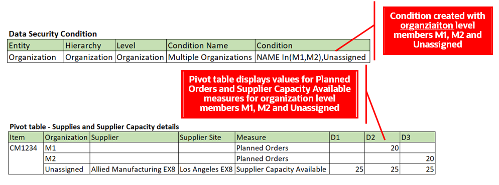

「すべての未割当プランニング・レベル・メンバーを含める」チェック・ボックスを選択し、他の最下位レベル・メンバーも使用してデータ・アクセス・セットを構成するとどうなるかを見てみましょう。データ・セキュリティは、In条件を適用します。次のスクリーンショットでは、組織に対して「すべての未割当プランニング・レベル・メンバーを含める」、M1およびM2を選択して、データ・セキュリティ条件が作成されました。この条件は、組織値が未割当、M1またはM2であるメジャーにデータ・セキュリティを適用します。
ピボット表には、データ・セキュリティ条件がM1、M2および未割当組織レベル・メンバーで構成されている場合の「計画オーダー」および「使用可能サプライヤ生産能力」メジャーの値が表示されます。
組織レベル・メンバーのデータ・セキュリティ条件およびピボット表の詳細

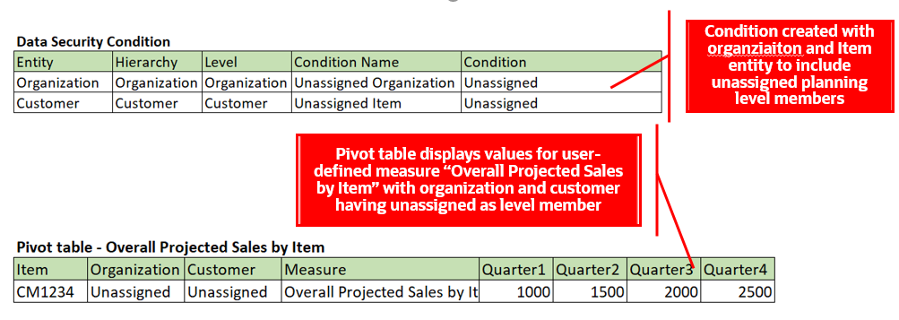

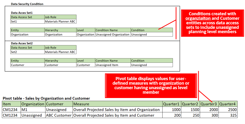

データ・アクセス・セット内の複数のエンティティにわたって「すべての未割当プランニング・レベル・メンバーを含める」を有効にできます。データ・アクセス・セット内で有効にすると、セキュリティはAND条件として適用されます。
組織および顧客エンティティに対して「すべての未割当プランニング・レベル・メンバーを含める」を選択すると、組織と顧客の両方の組合せがピボット表で未割当の場合に、メジャーに対してデータ・セキュリティが適用されて表示されます。
ピボット表には、組織および顧客エンティティの未割当レベル・メンバーを持つユーザー定義メジャーの値が表示されます。
組織レベルおよび顧客レベルのメンバーのデータ・セキュリティ条件およびピボット表の詳細
データ・アクセス・セット全体で「すべての未割当プランニング・レベル・メンバーを含める」を有効にすると、セキュリティがOR条件として適用されます。
次の例では、データ・アクセス・セット1の「品目」の「すべての未割当プランニング・レベル・メンバーを含める」およびデータ・アクセス・セット2の「組織」エンティティを有効にすると、ピボット表で「品目」または「組織」のいずれかの最下位レベル・メンバーとして未割当がある場合に、メジャーに対してデータ・セキュリティが適用されて表示されます。
ピボット表には、組織または顧客エンティティに対して未割当レベル・メンバーを持つユーザー定義メジャーの値が表示されます。
データ・セットのデータ・セキュリティ条件およびピボット表の詳細

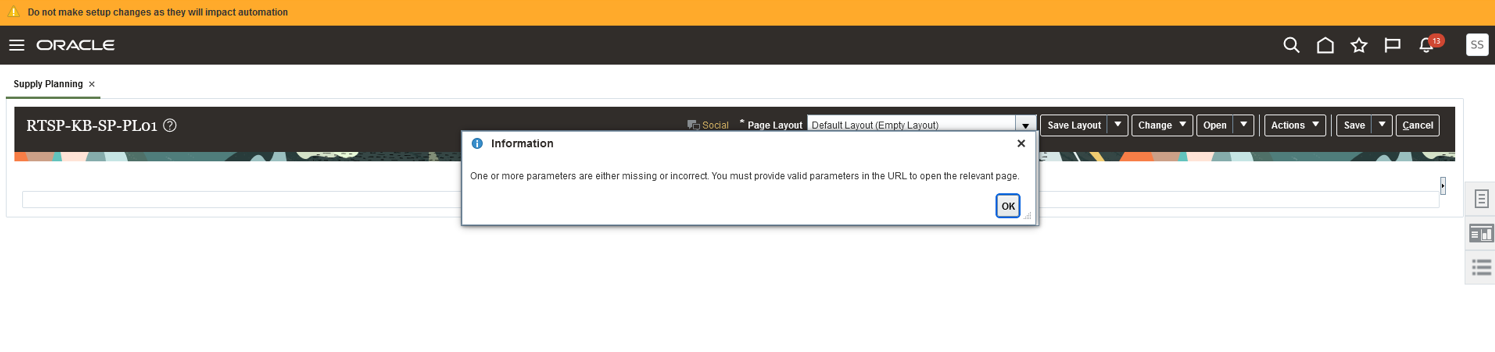

「供給および需要」ページおよびそれぞれの作業領域の「例外」ページでは、品目ディメンションと組織ディメンションのみがサポートされます。ただし、この機能は、グラフ・セクション内のタイルおよびタイル・セットではサポートされないことに注意してください。
いずれかのパラメータが欠落しているか、正しく渡されていない場合は、次のエラーが表示されます。
Error_Message
  • 組織の受入履歴の収集
  • 保管場所の受入履歴の収集
「予測受入」予測プロファイル
「予測受入」予測プロファイル
「データを表形式でエクスポート」ページ
「データを表形式でエクスポート」ページ
  • 100万行および2列
  • 500,000行および4列
  • 100,000行および20列

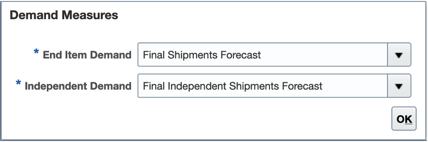

    • 「供給」タブの「組織およびスケジュール」サブタブで、需要メジャーに対してこれらの値を選択するか、ユーザー定義メジャーを使用できます。
      • 最終品目需要: 最終出荷予測
      • 非依存需要: 最終非依存出荷予測
需要メジャー
需要メジャー

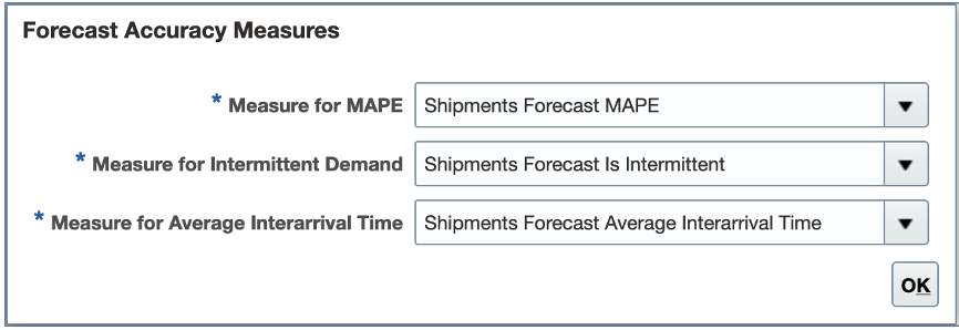

  • また、対応する予測精度メジャーに対して次の値を選択するか、ユーザー定義メジャーを使用できます:
    • MAPEのメジャー: 出荷予測MAPE
    • 断続的需要のメジャー: 出荷予測が断続的
    • 平均到着間時間のメジャー: 出荷予測平均到着間時間
予測精度メジャー
予測精度メジャー

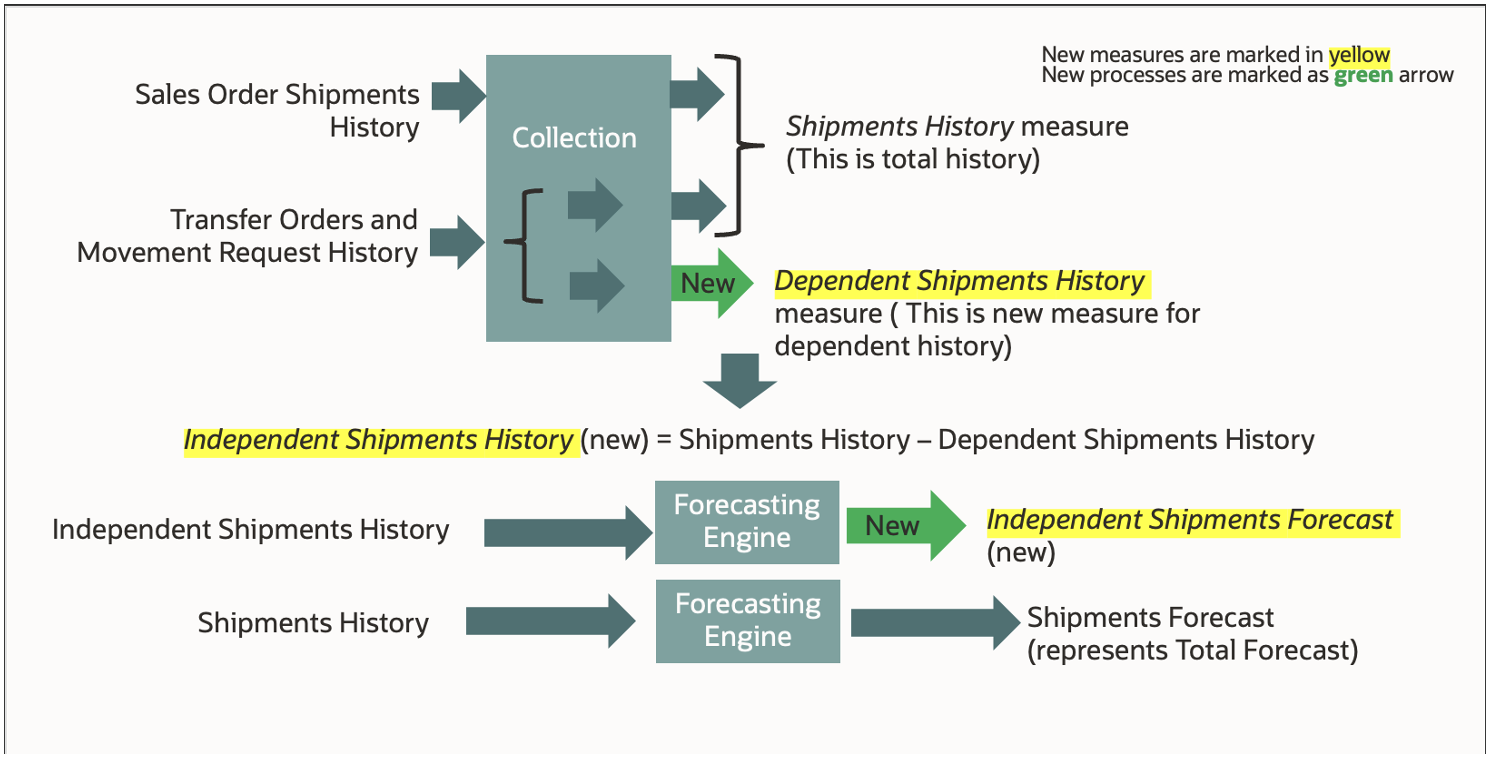

合計予測と独立予測の生成方法のサマリー
次の図は、合計予測と独立予測がどのように生成されるかをまとめたものです:
合計予測と独立予測の生成方法のサマリー
合計予測と独立予測の生成方法のサマリー
この機能が補充およびポリシー計算に与える影響
  • プランニングでは、ポリシー計算に「総予測」メジャーが引き続き使用されます。「総予測」メジャーは合計予測を表し、引き続き「最終品目需要」プラン・オプションで選択したメジャーによって決定されます。
  • プランニングでは、補充計算に「独立総予測」という新しいメジャーが使用されます。このメジャーは、「非依存需要」プラン・オプションで選択したメジャーによって決定されます。予測処理ロジックでは、この新しい「独立総予測」メジャーが使用されます。「独立総予測」は「販売オーダー」メジャーによって消費され、「正味予測」メジャーが移入されます。補充推奨の計算ロジックは変わりません。

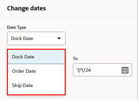

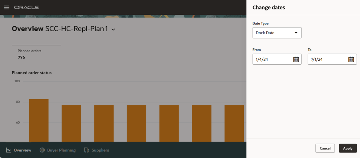

ビジネス・ユース・ケースによって、「バイヤー・プランニング」作業領域での計画購買推奨の表示方法が決まります。「日付の変更」フィルタの新しい「日付タイプ」オプションを使用して、日付オプションを選択します。計画購買推奨は、選択したオプションによって「バイヤー・プランニング」作業領域に表示されるようにフィルタされます。「日付タイプ」オプションには、「納入予定日」、「出荷日」および「オーダー日」があります。以前は、計画購入推奨は納入予定日によってのみフィルタされていました。
日付を変更するために更新されたセレクタは、「概要」、バイヤー・プランニング検索およびバイヤー・プランニング詳細の各ページで使用できます。ユース・ケースでの必要に応じて「納入予定日」、「出荷日」または「オーダー日」を選択します。
新しい「日付タイプ」フィールドがある「日付の変更」パネル
「日付タイプ」フィールドがある「日付の変更」パネルでは、「納入予定日」、「出荷日」または「オーダー日」の日付タイプを選択して、オーダーを表示します。
新しい日付タイプ「納入予定日」、「出荷日」または「オーダー日」が表示されている「日付の変更」パネル・セレクタ
新しい日付タイプ「納入予定日」、「出荷日」または「オーダー日」が表示されている「日付の変更」パネルの「日付タイプ」セレクタ
「在庫分析」ページで実行された計算のタイプにより、納入予定日のみでオーダーを表示できます。

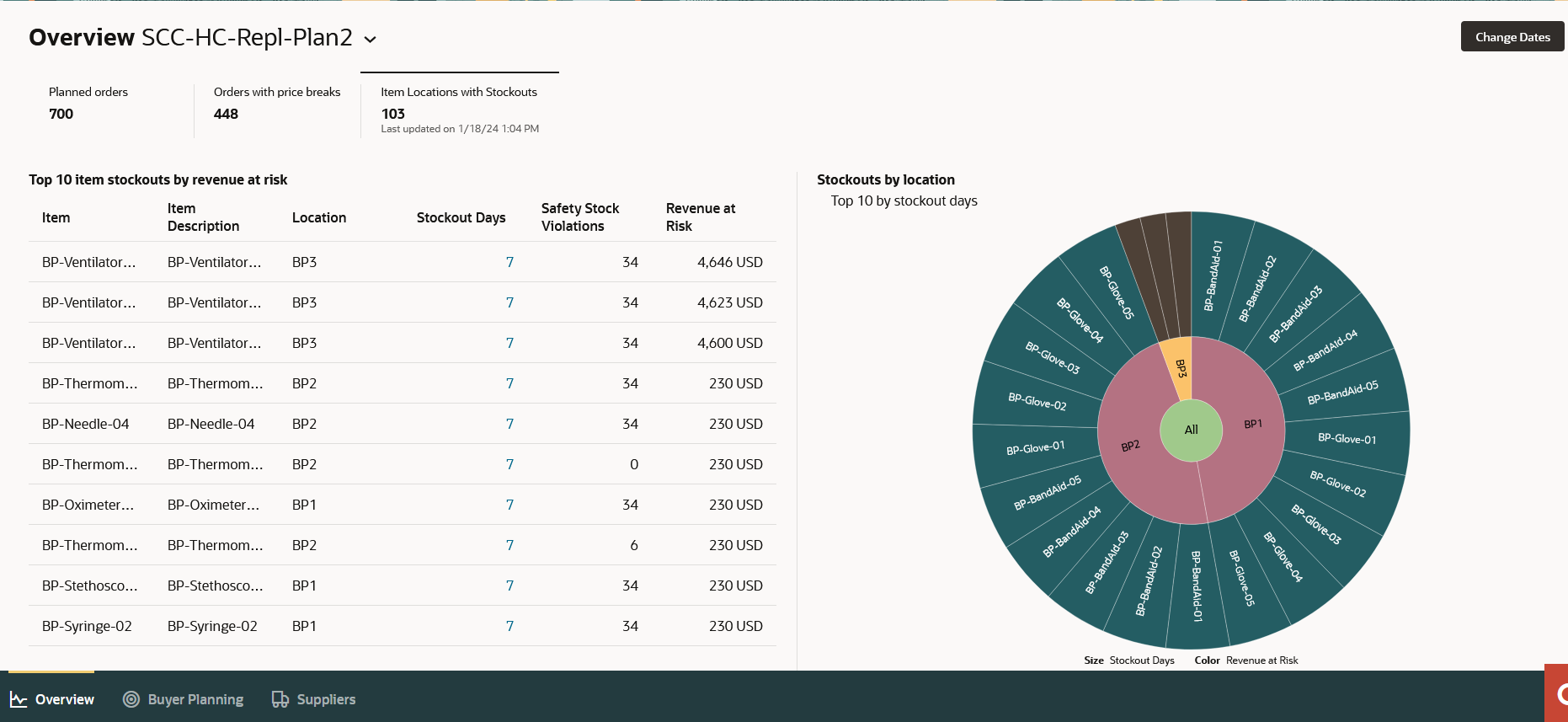

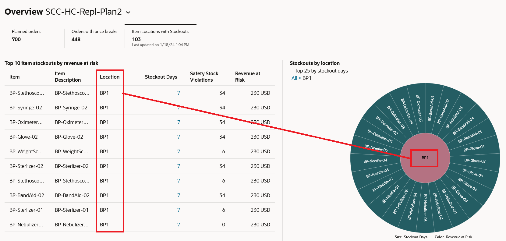

この更新では、新しい「在庫欠品のある品目の事業所」メトリックが「バイヤー・プランニング」ダッシュボードに含まれています。このメトリックは、次の内容を示します:
  • 品目の在庫欠品のリスクあり収益別上位10件: 在庫欠品日数別に上位10件の品目事業所を表示する表。また、在庫欠品のためにリスクがある収益も表示されます。

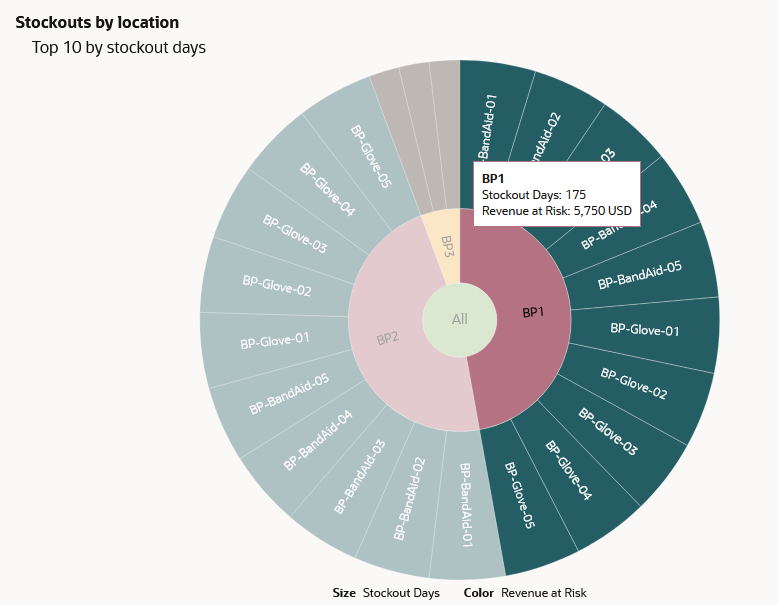

  • 事業所別在庫欠品: 在庫欠品日数別に各事業所の上位10品目を表示するサンバースト・チャート。特定の事業所を選択すると、サンバースト・チャートがリフレッシュされ、在庫欠品日数別に上位25品目が表示され、前の項目に記載されている表がリフレッシュされて、その事業所の在庫欠品のみが表示されます。
さらに、在庫欠品日数をクリックすることで、特定の品目事業所の「在庫分析」ページにアクセスして、予測使用可能残高、平均日次需要、更新済対象日数などの追加詳細を取得できます。この情報を使用して、全体的なプラン結果を分析し、在庫欠品を防ぐためのプロアクティブなステップを実行します。
メトリックに関する詳細
  • 新しい「在庫欠品のある品目の事業所」メトリック:
    • リスクありの最大見積収益別に、上位10件の品目事業所のリストが表示されます。
    • 各品目事業所には、指定された日付期間の在庫欠品日数、安全在庫違反のある日数およびリスクありの収益が表示されます。
    • 在庫欠品日数をクリックすると、指定された品目の詳細な「在庫分析」ページが表示され、在庫欠品と安全在庫違反の日付が追加情報とともに表示されます。
  • 「事業所別在庫欠品」チャート:
    • 各事業所の上位10件の品目の在庫欠品が在庫欠品日数別に表示されます。
    • セグメントのサイズは在庫欠品の数によって異なり、各セグメントの色はリスクありの収益によって異なります。
メトリックの表示の詳細
在庫欠品データを絞り込むには、「日付の変更」処理ボタンをクリックして日付範囲を変更します。
チャート内の事業所にマウス・ポインタを重ねると、その事業所の品目の在庫欠品日数とリスクありの収益の合計が表示されます。品目にマウス・ポインタを重ねると、その品目の在庫欠品日数とリスクありの収益が表示されます。
マウス・オーバー時に表示される詳細
マウス・オーバー時に表示される詳細
特定の事業所の詳細を取得できます。
  • チャート内の事業所をクリックしてチャートを描画しなおすと、その事業所のみの詳細が表示されます。これには、その事業所の品目の在庫欠品の上位25件が含まれます。
  • 同時に、左側の「品目の在庫欠品のリスクあり収益別上位10件」表がリフレッシュされ、その事業所のエントリのみが表示されます。
チャートをすべての事業所のデフォルト・ビューにリセットするには、「すべて」リンクをクリックします。
在庫欠品メトリックをリフレッシュして、1つの事業所のデータを表示

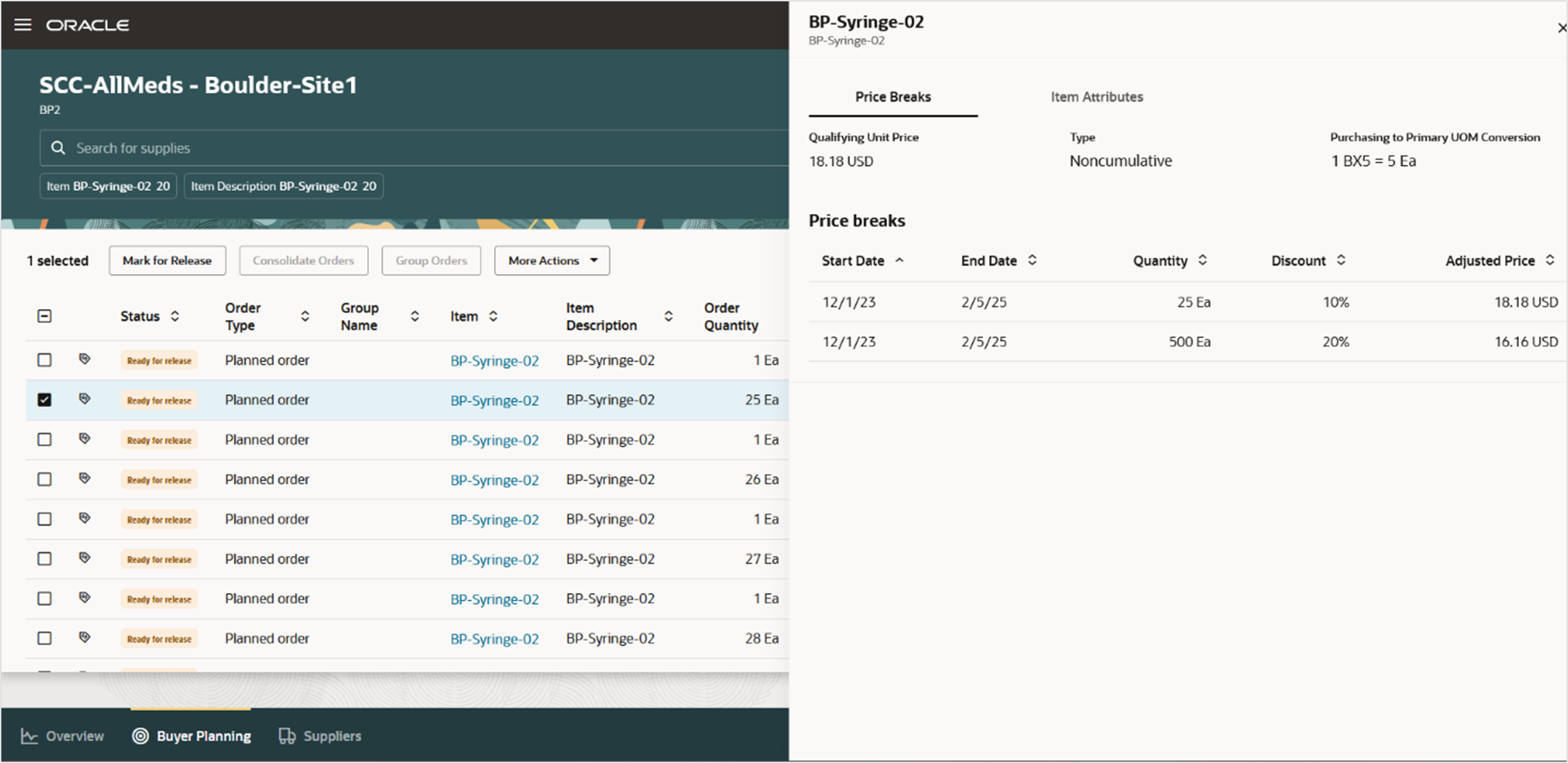

プランニング・アプリケーションで使用される単位(UOM)は、商品の購入に使用される単位とは異なる場合があります。価格が「バイヤー・プランニング」作業領域で一貫して表示されるように、価格分岐情報はプライマリ単位で表示されます。「品目」パネルの「価格分岐」タブでは、「購買単位からプライマリ単位への換算」フィールドに購買単位からプライマリ単位への換算が表示されます。
たとえば、次のようになります:
  • 品目の計画オーダーは「個」のプライマリ単位であり、このサプライヤ-品目の購買契約で定義された価格分岐単位は5個入りボックス(BX5)で定義されます。
  • この購買推奨の計画オーダー数量は25個で、10%の価格分岐のための最小しきい値である25個(または5つのBX5)を満たしているため、25個の推奨オーダーに対して限定単価は1個当たり18.18 USDの原価に解決されます。
: 限定単価、数量および調整済価格が品目のプライマリ単位に反映された品目詳細パネル
組織エンティティへの条件の割当
組織エンティティへの条件の割当
前述のスクリーンショットで構成されたデータ・アクセス・セットが表のメジャー値にどのように適用されるかを確認します。次のピボット表は、組織レベル・メンバーM1およびM2のデータ・セキュリティ条件が作成され、「すべての未割当プランニング・レベル・メンバーを含める」チェック・ボックスが選択されている場合の、組織レベル・メンバーM1およびM2の「計画オーダー」メジャー値、および未割当組織レベル・メンバーの「サプライヤ生産能力」メジャー値を示しています。

  • 「未割当エンティティを考慮したプラン・データの保護」機能を使用する場合は、その親機能である「補充プランニング」をオプト・インする必要があります。この親機能をすでにオプト・インしている場合、再度オプト・インする必要はありません。
  • Oracle Global Order Promisingでは、組織エンティティのデータ・セキュリティのみが考慮されます。
  • 顧客およびサプライヤのデータ・セキュリティ構成は、「供給プランニング」、「需要プランニング」、「需要および供給プランニング」、「セールス・アンド・オペレーションズ・プランニング」および「補充プランニング」の各作業領域で、ピボット表やグラフなどのプランニング分析ユーザー・インタフェースに適用されます。
  • 既存のデータ条件に対して「すべての未割当プランニング・レベル・メンバーを含める」を有効にすることはできません。新しいデータ条件を作成して有効にする必要があります。
  • 「条件の管理」を使用して「すべての未割当プランニング・レベル・メンバーを含める」を指定したデータ条件を削除できるのは、その条件がデータ・アクセス・セット全体でエンティティに割り当てられていない場合のみです。
Error_Message

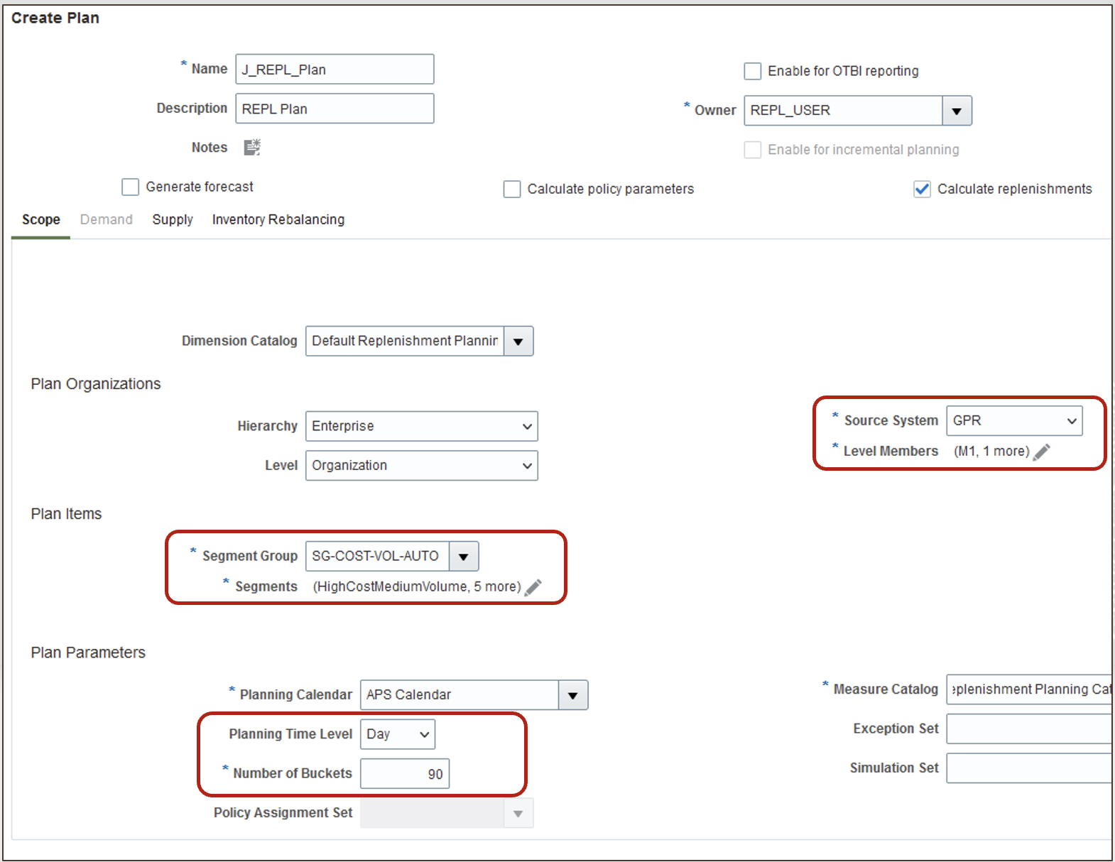

補充プランニングの品目、事業所およびタイム・バケットの数の上限の増加
最大5,000万の品目、事業所およびタイム・バケットを使用して、補充プランを構成および実行します。22B更新で導入された「品目、事業所およびタイム・バケットの数の上限内でのプランの実行」機能が拡張され、3,100万から5,000万までのボリューム制限増加がサポートされるようになりました。
プランの作成オプション・ページでは、品目、事業所およびタイム・バケットの組合せが最大で5,000万の制限内になるように補充プランを構成できます。この更新では、より大きな補充プランを構成および実行できます。
更新24Aでは、「プランニング表に指定された形式でのデータのエクスポート」機能を導入しました。この機能を使用すると、元の表のレイアウトを保持しながら、表をMicrosoft Excelにエクスポートできます。この機能を使用すると、250,000セル制限を超えたことにより以前はオープンできなかった表をエクスポートできます。この機能は次の方法で起動できます:
  • オープンしているプランの「処理」ドロップダウン・ボタンを使用します。
  • 選択したプランの「プランの管理」ページの「処理」メニューを使用します。
  • 「プラン」および「表名」を選択して、「データを表形式でエクスポート」スケジュール済プロセスを実行します。
この機能が導入された後、200万を超えるセルを含む表をエクスポートすると、メモリー不足の問題が発生し、場合によってはサーバーが機能しなくなったり、正しく動作しなくなったりすることがありました。これを防ぐために、200万を超えるセルを含む表のエクスポートを防止する更新24Bの制限を導入しています。更新24Aではこの制限を超える表を正常にエクスポートできる場合がありました。その場合、これは更新24B以降のリリースではできなくなります。
Oracleリファレンス: 36275383
