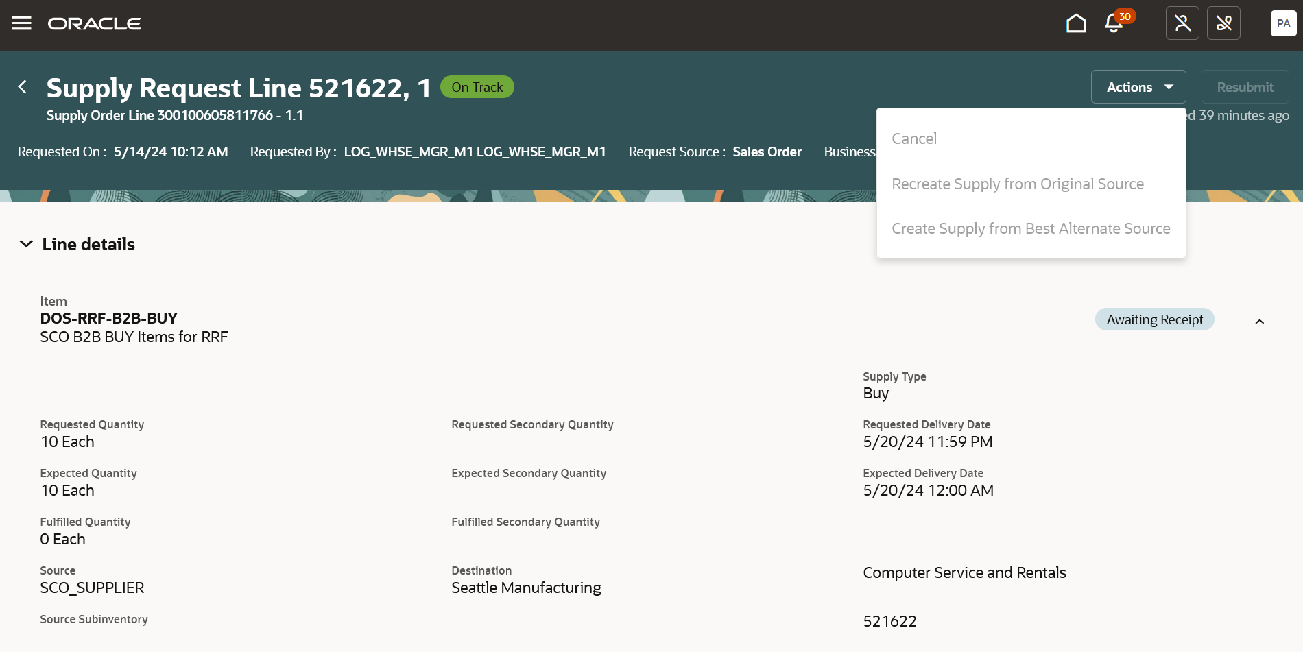

再設計されたページを使用した供給要求明細の表示
再設計されたページを使用して、供給要求明細に関する詳細を表示します。各供給要求明細を履行している購買オーダー、作業オーダーまたは転送オーダーの詳細など、供給に関する詳細を取得します。オーケストレーション・プランを調べて、オーケストレーション・プロセスが実行しているタスクの現在の状態を取得します。各明細でサービス・マッピングが変更している属性を表示します。明細で処理を実行して、供給中断を解決します。
デスクトップ、タブレットまたはモバイル・デバイスを使用して、供給要求明細の供給中断を取り除く処理を実行します。
有効化のステップ
この機能を有効にするために必要な手順はありません。
ヒントと考慮事項
演習:
  1. 「サプライ・チェーン・オーケストレーション」作業領域に移動し、供給要求を検索します。
  2. 検索結果で、供給要求をクリックし、「その他の処理」 > 「供給要求詳細の表示」をクリックします。
  3. 「供給要求」ページで、供給要求明細をクリックし、「その他の処理」 > 「供給要求明細詳細の表示」をクリックします。
  4. 「供給要求明細」ページで詳細を表示します。
ページの様々なセクションを使用して、供給要求明細について必要な詳細を取得します。
使用するセクション 取得する詳細
明細詳細
要求数量、予想数量、要求日、予想日などの明細。
供給詳細
購買依頼、購買オーダー、転送オーダー、作業オーダーなどの供給文書。
供給文書にドリルダウンして詳細を表示します。
オーケストレーション・プラン
オーケストレーション・プラン。プラン内の各タスクの現在のステータスを取得します。
サービス・マッピング詳細
サービス・マッピングが供給要求明細で変更する属性値を表示します。
供給要求明細に対して次の処理を実行します:
  • 供給中断を解決した後、明細を再送信します。
  • 供給が例外の場合、「元のソースから供給を再作成」処理または最適な代替ソースから供給を再作成処理を使用します。
  • 明細を取り消します。
たとえば、次のようになります:
キャプション
詳細
詳細
詳細
このページを使用するために機能をオプト・インする必要はありません。
「供給要求明細」ページでは、ビジネス・ルールおよびガイド付きジャーニを使用できます。

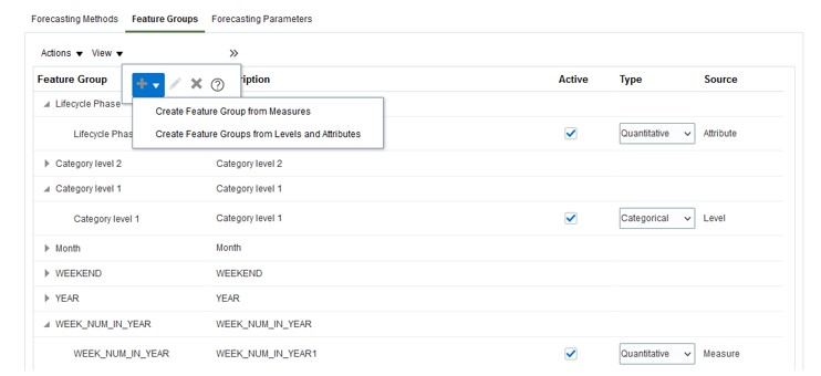

  1. 「予測方法」タブでは、「ユーザー定義の予測モデル」という名前の汎用予測方法がデフォルトで選択されており、無効にできません。この予測方法が参照するのは、OCIデータ・サイエンス・プラットフォームでトレーニングおよびデプロイし、ModelURL予測パラメータを指定する予測モデルです。
  1. 「機能グループ」タブで、OCIデータ・サイエンス・プラットフォームで予測モデルのトレーニングに使用した機能を追加します。メジャーまたは製品ディメンション・レベルと品目属性のいずれかから機能グループを作成できます。
機能タイプは「量的」および「カテゴリ別」です。測定可能で時間の経過とともに変化する可能性がある数値、通貨値およびパーセント(価格や割引率など)には、「量的」を選択します。色、サイズ、最大重量、イベント・タイプなどの説明的な定性値、および予測モデルでワン・ホット・エンコーディングを使用する機能には、「カテゴリ別」を選択します。
「予測プロファイルの管理」ページの「機能グループ」タブ

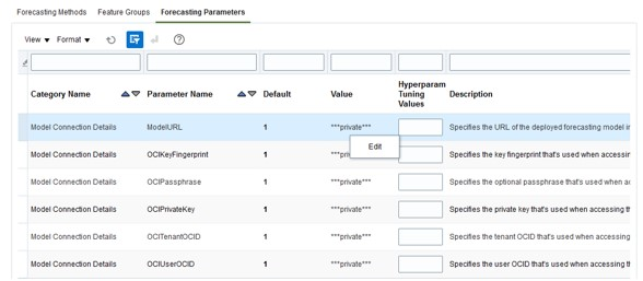

  1. 「予測パラメータ」タブで、モデル接続詳細を指定します。需要管理では、REST APIを介して予測を要求するために、予測モデルおよびOCIデータ・サイエンス・プラットフォームの資格証明が必要です。「値」列で、予測パラメータのセルを右クリックし、コンテキスト・メニューの「編集」をクリックして、「予測パラメータの編集」ダイアログ・ボックスを開き、詳細を入力できます。
「予測プロファイルの管理」ページの「予測パラメータ」タブ

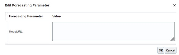

OCIPassphraseを除くすべての予測パラメータは、OCIデータ・サイエンス・プラットフォームとのREST統合に必要です。

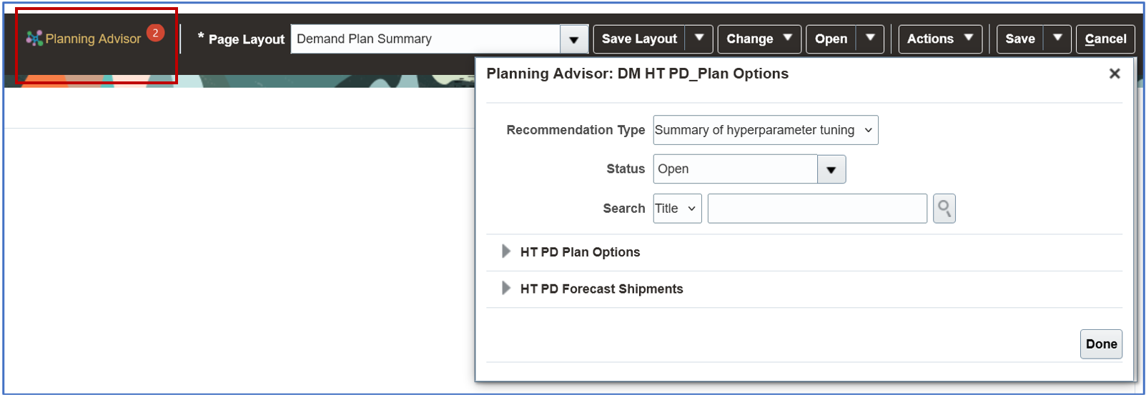

自動化されたハイパーパラメータ・チューニングに関するプランニング・アドバイザ通知の受信
この更新の前は、自動ハイパーパラメータ・チューニングを使用して、需要プランの予測精度を向上するために、様々な予測パラメータに最適な値を見つけることができました。この更新では、サンプリングされたデータの計算済予測精度(平均絶対誤差率(MAPE))に対する改善など、調整済予測設定の可用性についてプランニング・アドバイザから通知を受けるように選択できます。プランニング・アドバイザから、構成可能なページ・レイアウトにリンクできます。
プランニング・アドバイザでは、「ハイパーパラメータ・チューニングの要約」と呼ばれる推奨タイプが導入され、プラン実行中にハイパーパラメータ・チューニングによって1つ以上のノードの予測が改善されたときにユーザーに通知されます。
ハイパーパラメータ・チューニングの詳細が縮小された状態のプランニング・アドバイザ
プランニング・アドバイザには、チューニングが実行されたノードの数および結果として改善されたノードの数について要約情報が表示されます。
ハイパーパラメータ・チューニングの詳細が展開された状態のプランニング・アドバイザ
次に、一部の詳細について説明します:
  • 2024年5月16日から2024年5月16日までのハイパーパラメータ・チューニングの累積結果があります。
    • 最初の日付は、ハイパーパラメータ・チューニングを使用した予測プロファイルの最初の実行日を示します。2番目の日付は、ハイパーパラメータ・チューニングを使用した予測プロファイルの最終実行日を示します。この例では、同じ日に実行がありました。
  • 9個のノードが評価されました。
    • この数は、実行で評価されたノードを表します。
  • 予測精度の向上が3個のノード(評価されたノードの33.33%)で識別されました。
    • 3: この数は、予測パラメータが正常にチューニングされたノードを表します。
    • 33.33: この数は、予測パラメータが正常にチューニングされた評価済ノードの割合を表します。
  • 調整済ノードのMAPE改善は1.5% (予測レベルの加重平均)でした。平均絶対誤差の削減は1780.89ユニットでした。
    • 1.5: この数は、MAPEに対する改善をパーセント値(加重平均)で表します。
この値の計算は次のとおりです:
SUM((<出力メジャー名>調整済基準MAPE – <出力メジャー名>調整済最適MAPE)*InputMeasureHistAvg*ForecastBuckets)
Where <出力メジャー名>調整済基準MAPEおよび<出力メジャー名>調整済最適MAPEはメジャー、InputMeasureHistAvgは規模の制御に使用される履歴の長さに対する平均需要、ForecastBucketsはプランの予測バケットの数です
    • 1780.89: この数字は、MAPEに対する改善をユニット数で表します。
この値の計算は次のとおりです:
SUM((<出力メジャー名>調整済基準MAPE – <出力メジャー名>調整済最適MAPE)*InputMeasureHistAvg)/SUM(InputMeasureHistAvg)
Where <出力メジャー名>調整済基準MAPEおよび<出力メジャー名>調整済最適MAPEはメジャー、InputMeasureHistAvgは規模の制御に使用される履歴の長さに対する平均需要です
有効化のステップ
ハイパーパラメータ・チューニングに関するプランニング・アドバイザによる推奨は、デフォルトで無効になっています。
予測プロファイルを使用するすべてのプランで予測プロファイルに対するプランニング・アドバイザ推奨を有効にするには、次のステップに従います:
  1. 「予測プロファイルの管理」ページで、予測プロファイルを編集します。
  1. 「予測パラメータ」タブで、「追加」アイコンをクリックします。
「表示可能リストへのパラメータの追加」ダイアログ・ボックスが開きます。
  1. 「HypertuneAdvisor」予測パラメータを選択します。
この予測パラメータは、プラン実行中にハイパーパラメータ・チューニングによって1つ以上のノードの予測が改善される場合に、プランニング・アドバイザを介して推奨を提供するかどうかを指定します。
予測パラメータのデフォルト値は0です。この場合、プランニング・アドバイザを介して推奨は提供されません。
  1. 「追加」をクリックします。
予測パラメータが予測プロファイルに追加されます。
  1. 「予測パラメータ」タブで、「HypertuneAdvisor」予測パラメータを選択します。
  1. 「値」列に、1と入力します。
これで、予測プロファイルに対してプランニング・アドバイザ推奨が有効になります。

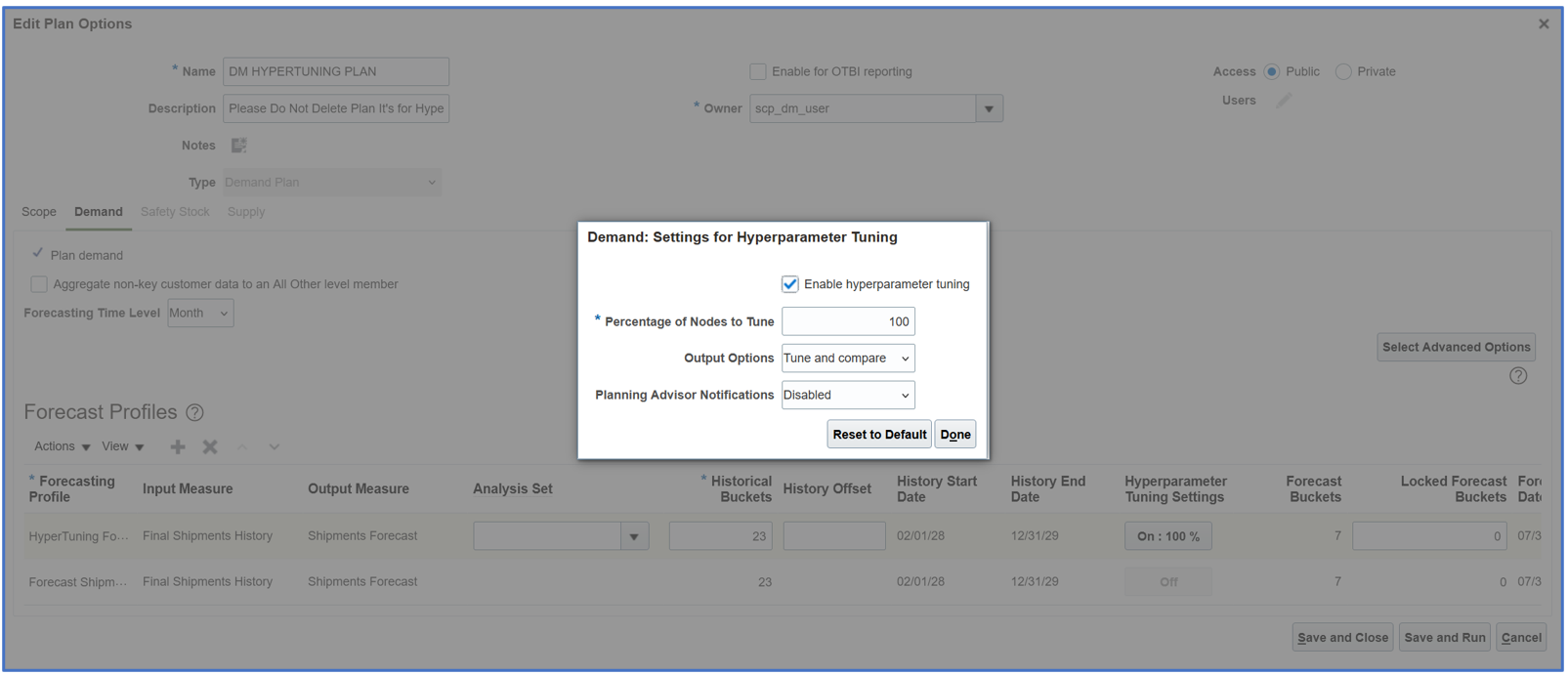

特定の需要プランの予測プロファイルに対してプランニング・アドバイザ推奨を有効にするには、「プラン・オプション」ページの「需要」タブで、予測プロファイルの「ハイパーパラメータ・チューニング設定」列のボタンをクリックします。次に、「需要: ハイパーパラメータ・チューニングの設定」ダイアログ・ボックスの「プランニング・アドバイザ通知」フィールドで、「使用可能」を選択します。ただし、推奨にリンクを指定する場合は、最初にHypertuneAdvisorPageLayout予測パラメータをページ・レイアウトの名前とともに予測プロファイルに追加する必要があります。

自動化されたハイパーパラメータ・チューニングのプラン・レベルでの制御
この更新の前は、自動ハイパーパラメータ・チューニングを使用して、予測プロファイルのレベルで様々な予測パラメータに最適な値を見つけることができました。この更新では、需要プランのレベルでハイパーパラメータ・チューニングを制御できます。そのため、一部の予測パラメータのチューニングをより詳細に制御できるようになりました。この詳細な制御により、予測パラメータ設定の改善点を識別せずに需要プランを実行する場合と、設定の改善点を識別するための実行時間を増やしてプランを実行する場合との間のトレードオフをより適切に管理できます。
この機能を使用すると、選択したプランで自動ハイパーパラメータ・チューニングを使用して、選択した予測パラメータの最適な設定を生成し、予測精度を向上できます。

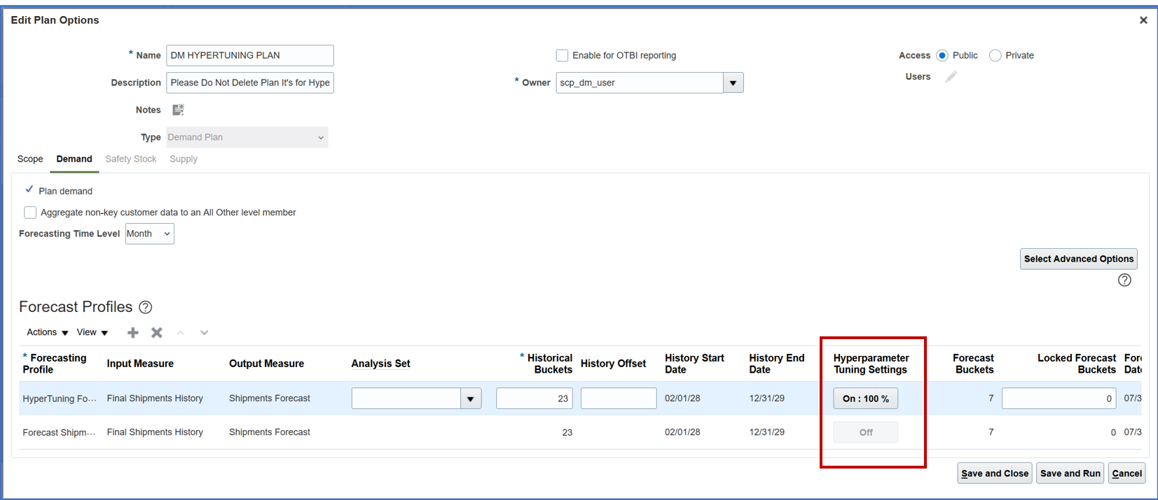

「プラン・オプション」ページの「需要」タブで、「ハイパーパラメータ・チューニング設定」列にボタンが導入されました。デフォルトでは、ボタン・テキスト内の情報は、対応する予測プロファイルのHypertuneSamplePercent予測パラメータから取得されます。
  • HypertuneSamplePercentが0で、予測プロファイルでハイパーパラメータ・チューニングが無効になっていることを示している場合、ボタン・ラベルは「オフ」になります。
  • HypertuneSamplePercentが0より大きい値に設定され、プラン移入の割合に対してハイパーパラメータ・チューニングが有効になると、ボタン・ラベルは「オン」とその値(オン : 5 %など)になります。
「ハイパーパラメータ・チューニング設定」列のボタンをクリックすると、「需要: ハイパーパラメータ・チューニングの設定」ダイアログ・ボックスが開きます。
  • このダイアログ・ボックスのデフォルト値は、選択した予測プロファイルの対応する予測パラメータから取得されます。
    • ハイパーパラメータ・チューニング使用可能:
      • デフォルトでは、このチェック・ボックスは、HypertuneSamplePercent予測パラメータの値が0より大きい場合に選択されます。
      • このチェック・ボックスを選択すると、ハイパーパラメータ・チューニングは、プランのこの予測プロファイルによって実行されます。
      • チェック・ボックスの選択を解除すると、プランのこの予測プロファイルに対してハイパーパラメータ・チューニングが無効になります。
    • 調整するノードのパーセント:
      • デフォルトでは、このフィールドの値はHypertuneSamplePercent予測パラメータの値です。
      • この値を1から100までの整数に変更すると、この予測プロファイルがこのプランで実行されるたびにハイパーパラメータ・チューニングを実行するプラン移入の割合が設定されます。
    • 出力オプション:
      • デフォルトでは、このフィールドの値はHypertuneOutputMode予測パラメータの値を反映します。
      • 「調整して比較」を選択して、ベース予測を予測プロファイルの出力メジャーに保存し、調整済予測をハイパーパラメータの調整済予測メジャーに保存し、チューニング設定をハイパーパラメータの設定メジャーに保存します。この選択により、ベース(未調整)予測と、ハイパーパラメータ・チューニングの結果の調整済予測を比較できます。
      • 「調整して使用」を選択して、調整済予測とベース予測の平均絶対誤差率(MAPE)の差異が、HypertuneMAPEThreshold予測パラメータで設定された改善のしきい値を超えている場合に、調整済予測を予測プロファイルの出力メジャーに保存し、チューニング設定をハイパーパラメータの設定メジャーに保存します。この選択は、ハイパーパラメータ・チューニングの結果の予測がベース予測より優れていると考えられる場合に使用されることを意味します。
    • プランニング・アドバイザ通知:
      • デフォルトでは、このフィールドの値はHypertuneAdvisor予測パラメータの値を反映します。
      • ハイパーパラメータ・チューニング後にプランニング・アドバイザの推奨を受信するには、「使用可能」を選択します。
      • ハイパーパラメータ・チューニング後にプランニング・アドバイザの推奨を受信しない場合は、「使用不可」を選択します。
  • ダイアログ・ボックスで1つ以上の値を更新すると、値は現在のプランに対してのみ保存されます。したがって、プラン・レベルで予測プロファイルのハイパーパラメータ・チューニング設定を上書きできます。
有効化のステップ
ヒントと考慮事項
  • 次の場合は、「ハイパーパラメータ・チューニング設定」列のボタンが無効になります:
    • 事前定義済の予測プロファイルを使用している場合。
    • HypertuneSamplePercent予測パラメータを含まないユーザー定義予測プロファイルを使用している場合。ハイパーパラメータ・チューニングに対してユーザー定義予測プロファイルを有効にするには、予測プロファイルにHypertuneSamplePercent予測パラメータを追加し、値を1から100までの値に変更します。
  • 「需要: ハイパーパラメータ・チューニングの設定」ダイアログ・ボックスで「完了」をクリックするとクローズされますが、「プラン・オプション」ページで「保存してクローズ」または「保存して実行」をクリックするまで変更は保存されません。「ハイパーパラメータ・チューニング設定」列のボタンのラベルには、「保存してクローズ」または「保存して実行」をクリックするまで、変更された値は表示されません。
  • 「需要: ハイパーパラメータ・チューニングの設定」ダイアログ・ボックスで「デフォルトにリセット」をクリックすると、値が予測プロファイルの値にリセットされます。

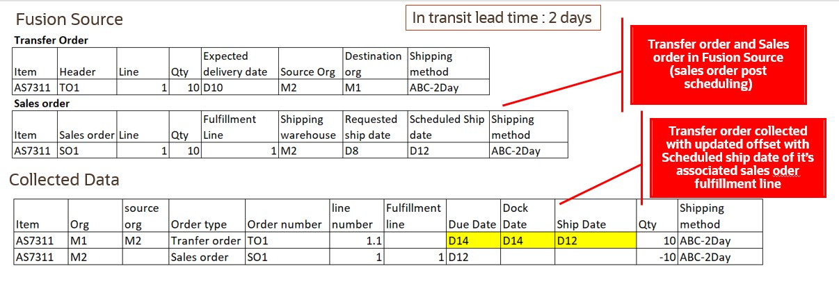

例1: この例は、転送オーダーから作成された販売オーダーについて「予定出荷日」と「要求出荷日」が異なる場合の転送オーダー供給情報の導出方法を示しています。
明細1の販売オーダーSO1は、Order Managementにインタフェースされた転送オーダーから作成されます。転送オーダーがD8の出荷日を要求しましたが、D12に出荷がスケジュールされています。データが収集されると、転送オーダーは、予想搬送日がD14、出荷日がD12として導出されます。
販売オーダー履行明細から導出された転送オーダーの期日、納入予定日および出荷日

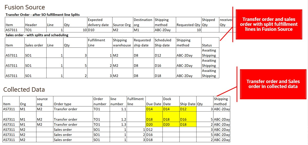

例3: この例は、販売オーダー履行明細が分割されたときに転送オーダー供給情報がどのように導出されるかを示しています。
明細1を持つOrder Managementの転送オーダーTO1から作成された販売オーダーSO1は、それぞれ異なる予定出荷日を持つ3つの履行明細に分割されています。データ収集プロセスでは、3つの転送オーダー明細の供給情報が導出され、各オープン販売オーダー履行明細と一致するようになりました。
分割された販売オーダー履行明細から導出される転送オーダーの期日、納入予定日および出荷日

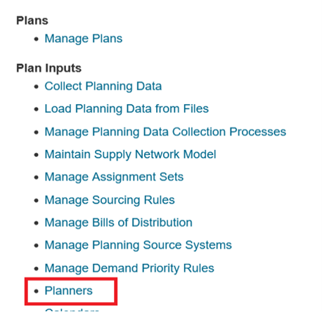

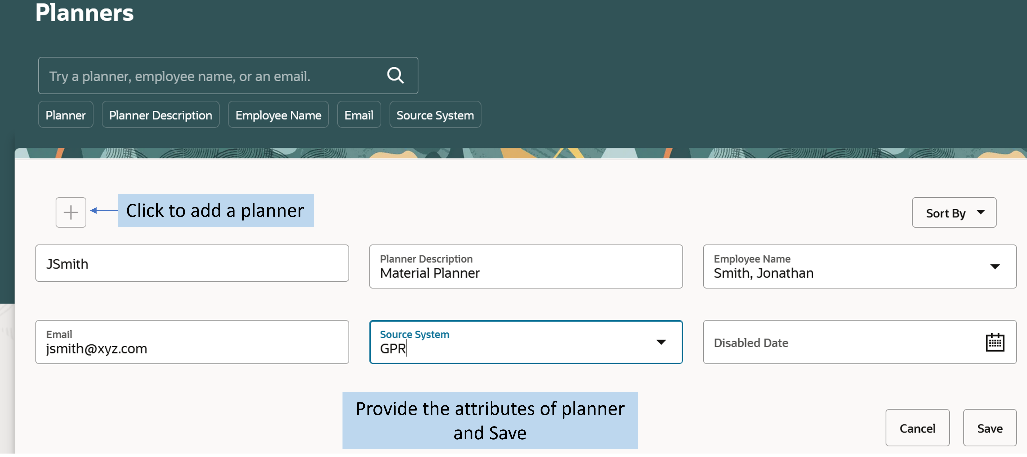

Redwoodページを使用したサプライ・チェーン・プランナの管理
新しいRedwoodページを使用して、プランナを追加、削除または更新できます。新しいページでは、プランナ・コード(プランナの名前)、摘要、プランナ・コードに関連付けられた従業員など、プランナの主要属性を確認できます。また、プランナを簡単に検索およびフィルタすることもできます。プラン分析や計画オーダーのリリースなど、様々なダウンストリーム・プランニング・プロセスには、プランナの正確な保守が必要です。
プランナは、一連の品目、在庫レベル、製造、調達および転送を担当する組織内の個人です。プランナの一般的な役職の例は、資材プランナ、サプライ・チェーン・プランナ、需要プランナです。
企業の従業員を企業のサプライ・チェーン・プランナとして指定し、組織レベルの品目に関連付けることができます。
新しいRedwoodの「プランナ」ページを使用して、プランナを追加、更新または削除できます。
プランナの追加
プランナの追加

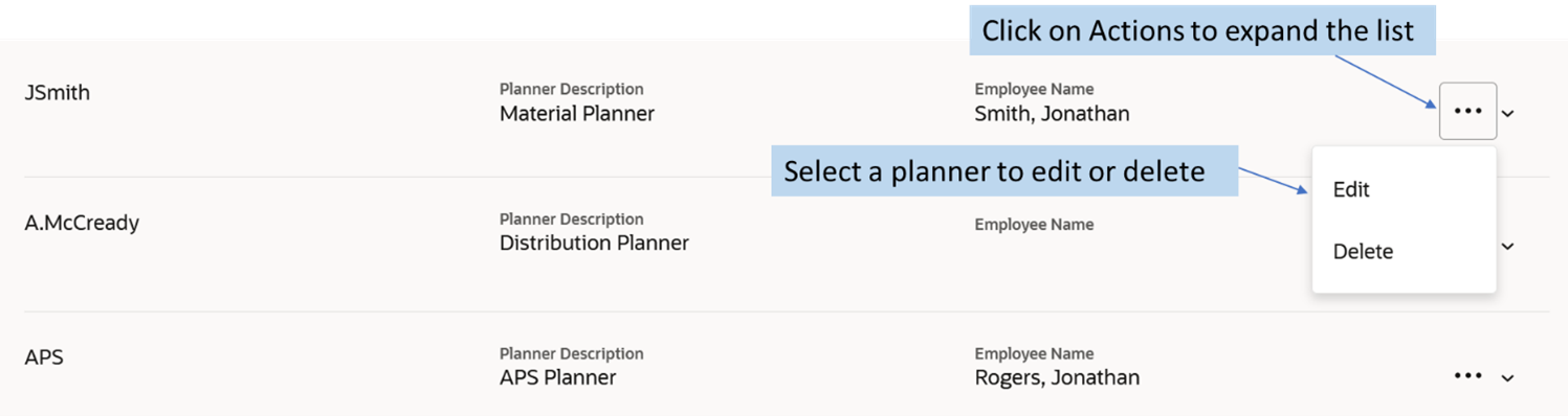

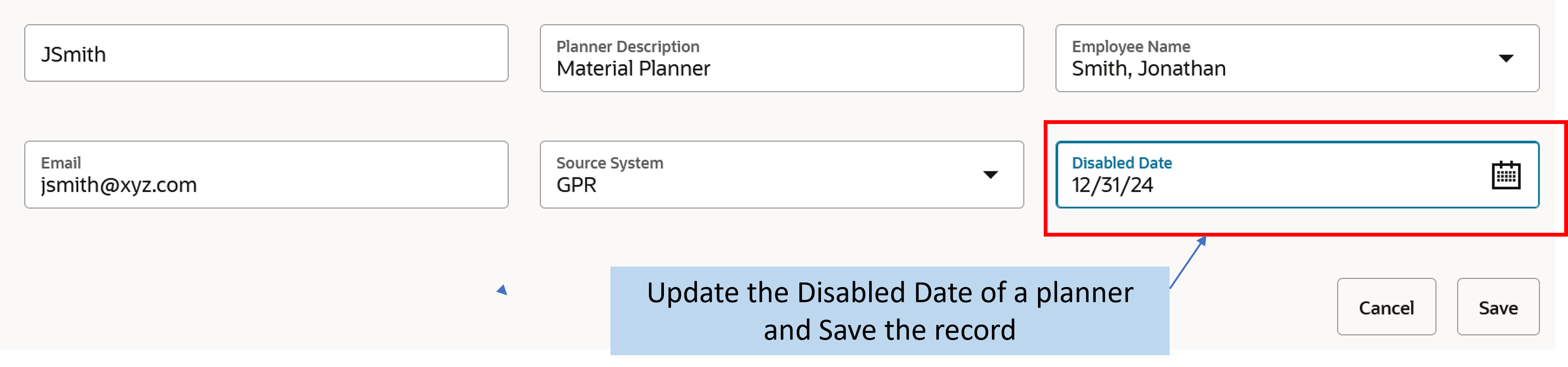

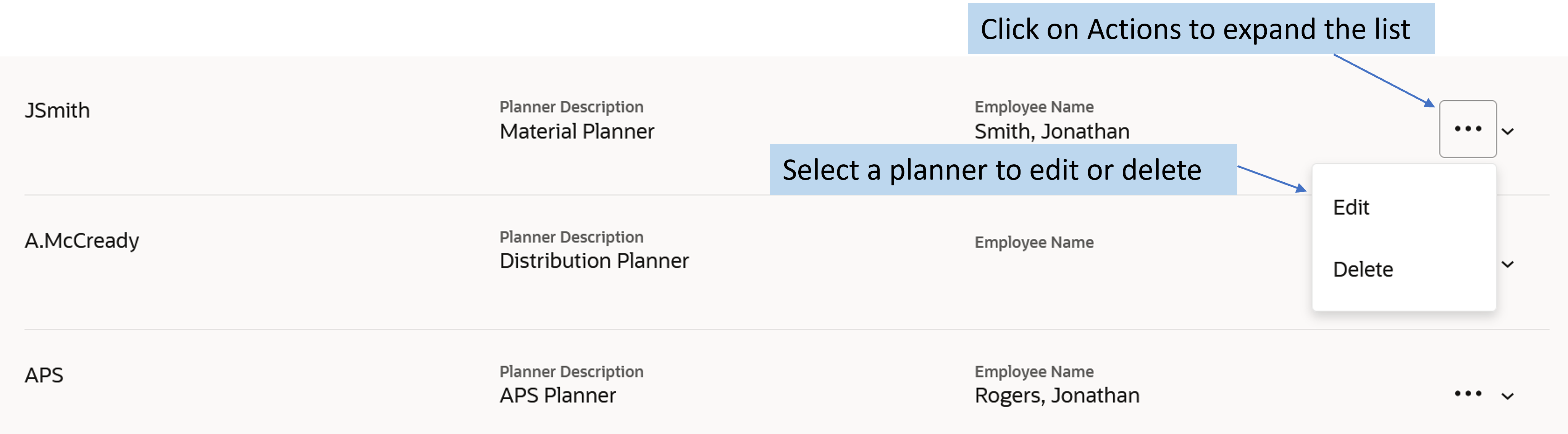

新しいRedwoodの「プランナ」ページを使用して、プランナを編集または削除します。プランナを選択し、「処理」アイコンをクリックして、プランナを編集または削除します。
プランナの編集または削除
プランナの編集または削除
「ソース・システム」や「使用不可日」などのプランナの属性を編集できます。各プランナは、特定のソース・システムのコンテキストで定義されます。

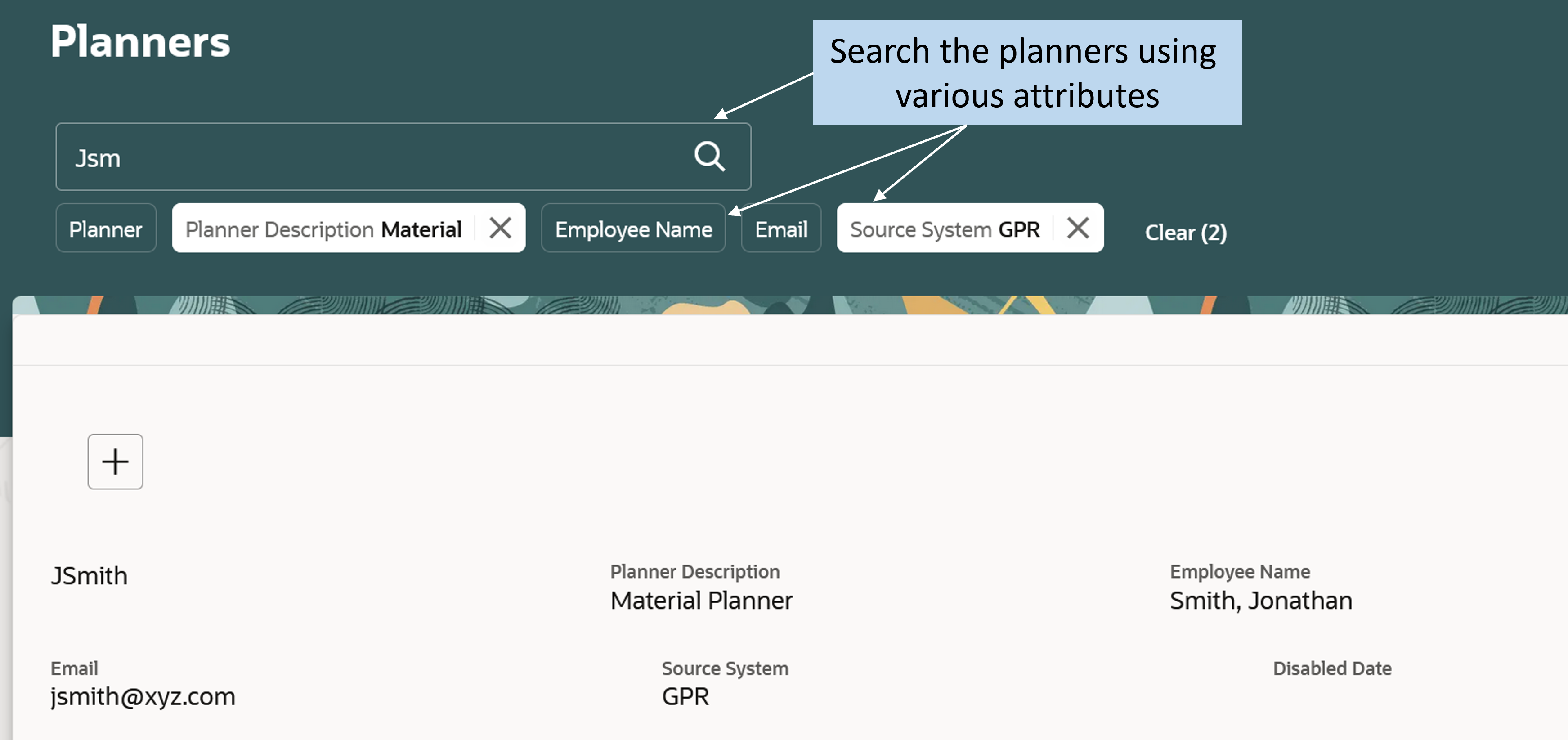

プランナ属性値を使用するか、属性値の入力を開始して、プランナを検索およびフィルタできます。このページで一致する結果の表示を開始するには、最低3文字必要です。検索では大/小文字が区別されません。
プランナの検索
プランナの検索

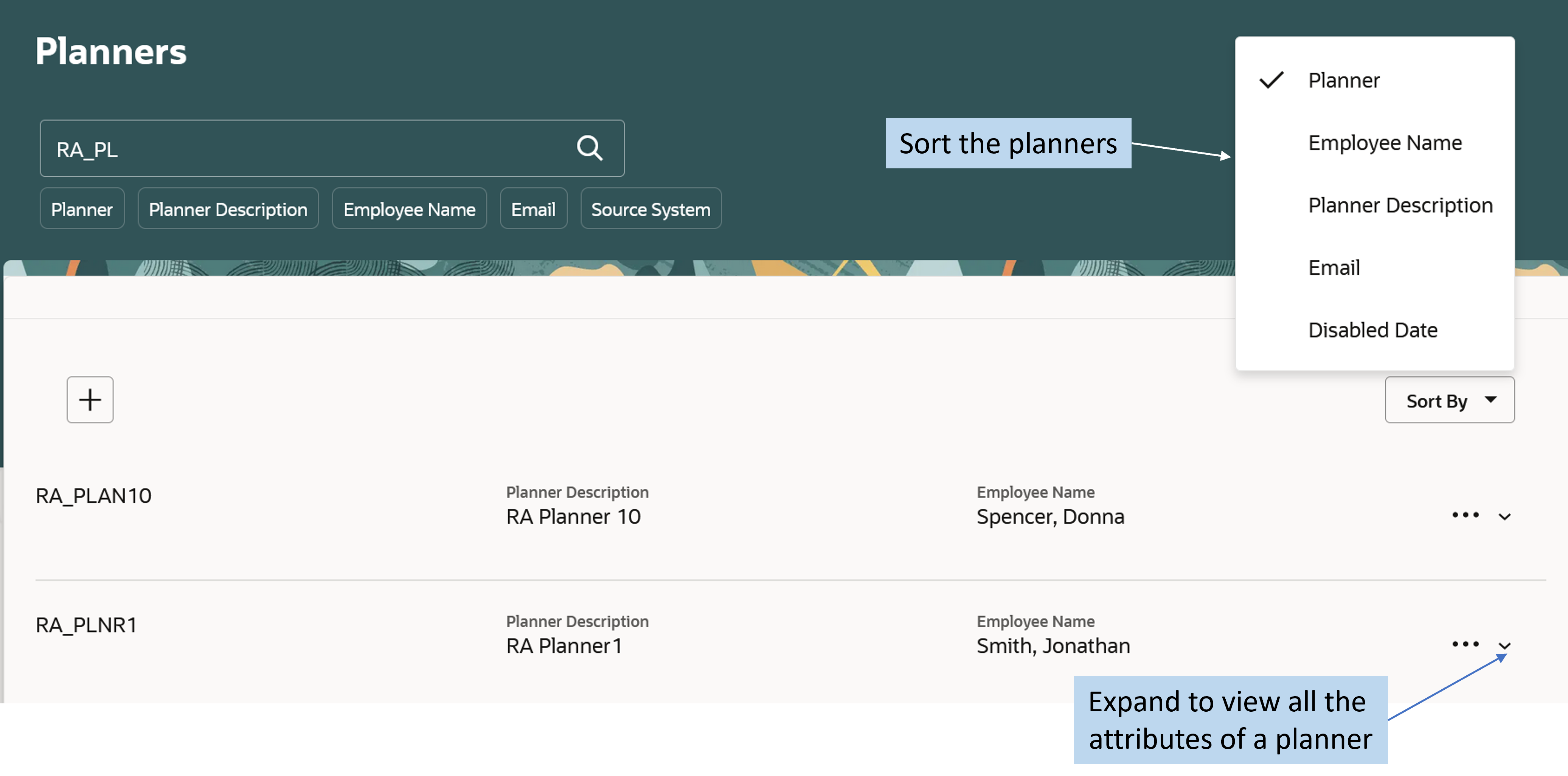

任意の属性に基づいてプランナをソートすることもできます。ソート・タイプは昇順です。
プランナのソート
プランナのソート

RESTリソース:
REST APIを使用して、プランナを取得、作成、編集または削除することもできます。RESTリソース名はplannersです。

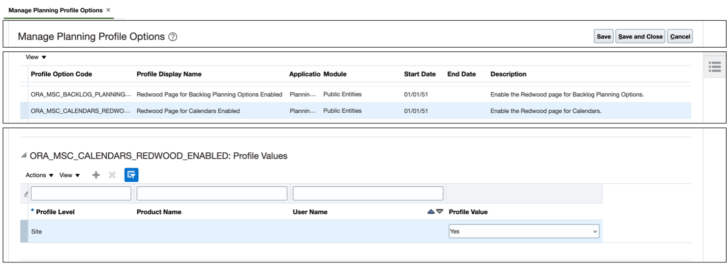

有効化のステップ
Redwoodの「プランナ」ページを有効にするには、次のプロファイルについて値を「はい」に設定します:
  • プロファイル・オプション・コード: ORA_MSC_PLANNERS_REDWOOD_ENABLED
  • プロファイル表示名: プランナのRedwoodページ使用可能
プロファイル・オプション値を「はい」に設定した後、再度サインインします。Redwoodの「プランナ」ページがタスク・パネルに表示されます。
          Redwoodの「プランナ」ページ
Redwoodの「プランナ」ページ
「プランナ」オプションをクリックして、Redwoodページを新しいブラウザ・ウィンドウで開きます。

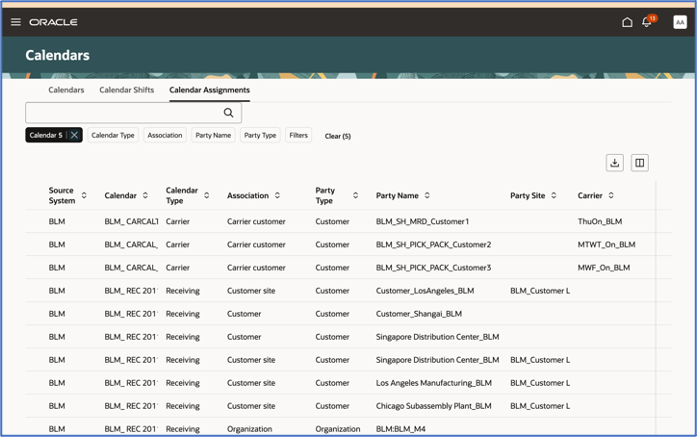

新しいRedwoodページを使用して、組織、サプライヤ、運送業者などの様々なエンティティへのカレンダの関連付けをレビューできます。このRedwoodページを使用してカレンダ関連をレビューすることで、生成されたプランの正確性を確保できます。
「Redwoodページを使用したカレンダ関連のレビュー」の詳細は、Redwoodページを使用したプランニング・カレンダのレビュー機能を参照してください。

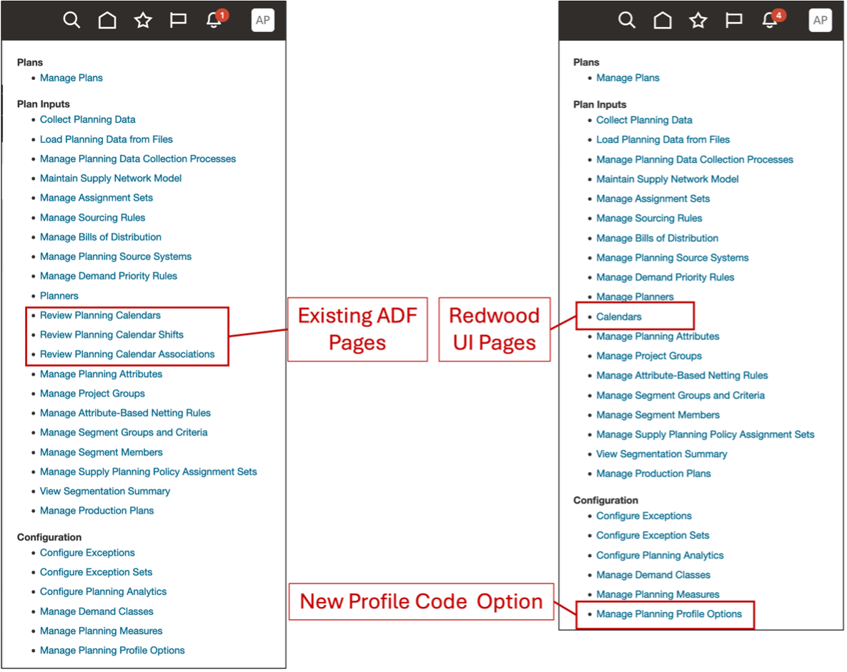

「タスク」メニューからカレンダ・ページへのアクセスの違い
次の図は、ADFおよびRedwoodの「タスク」メニューからカレンダ・ページへのアクセスの違いを示しています。
「タスクの管理」メニューの違い – カレンダ
「カレンダ」をクリックして、新しいRedwoodページにナビゲートします。

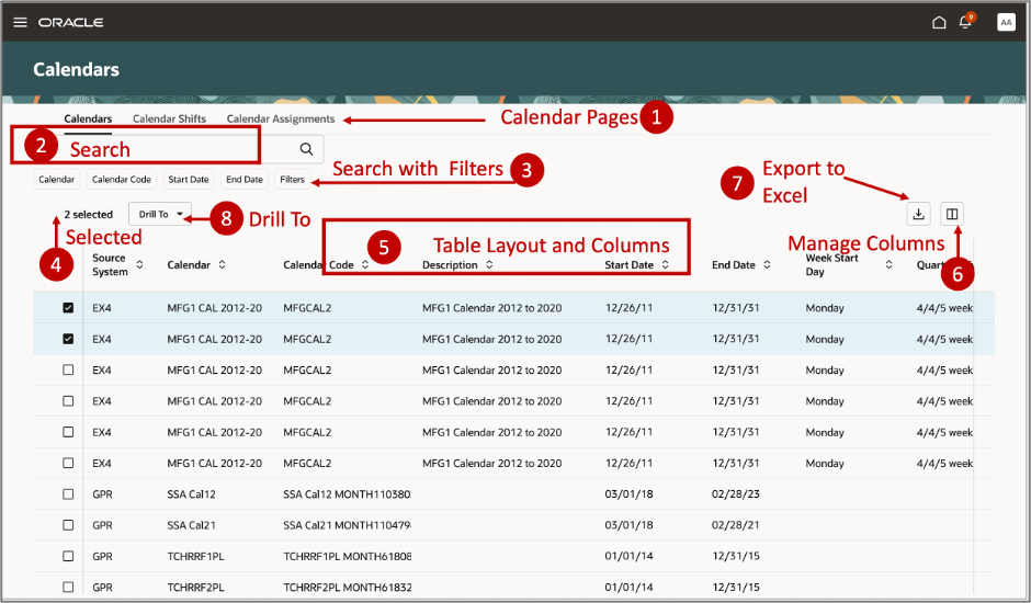

次の図は、「カレンダ」ページの主な要素を示しています:
「カレンダ」ページのレイアウト
「カレンダ」ページのレイアウト

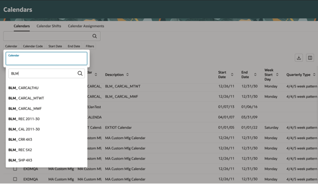

  • カレンダ・ページ: 「プランニング・カレンダのレビュー」、「カレンダ関連」および「カレンダ・シフト」ページは、アクセスしやすいようにタブとして1ページにまとめられています。各タブにナビゲートすると、すべてのカレンダ・シフトおよび割当がデフォルトで表示されます。検索およびフィルタして、特定の詳細を絞り込むことができます。
  • 検索: キーワード、複数の文字列および日付を使用して検索を絞り込むことができます。ページには、次の2種類の検索があります:
    • 表のグローバル検索: 次のエンティティを使用して、キーワードで検索を絞り込むことができます:
      • カレンダ・コード
      • カレンダ
      • 摘要
      • ソース・システム
      • シフト名
      • パーティ・タイプ
      • パーティ名
    • フィルタを使用した検索: 事前定義済フィルタを使用して、キーワード、文字列および日付を使用して表データの検索を絞り込むことができます。
      • 「カレンダ」ページ:
        • カレンダ
        • カレンダ・コード
        • 開始日
        • 終了日
      • 「カレンダ・シフト」ページ:
        • カレンダ
        • シフト名
        • 稼働日シフト日数
        • 休日シフト日数
        • 例外タイプ
        • 例外開始日

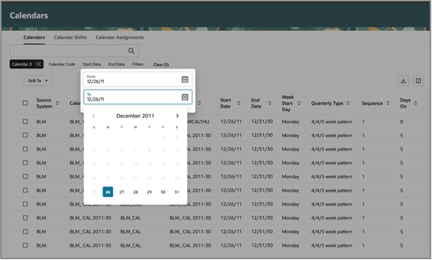

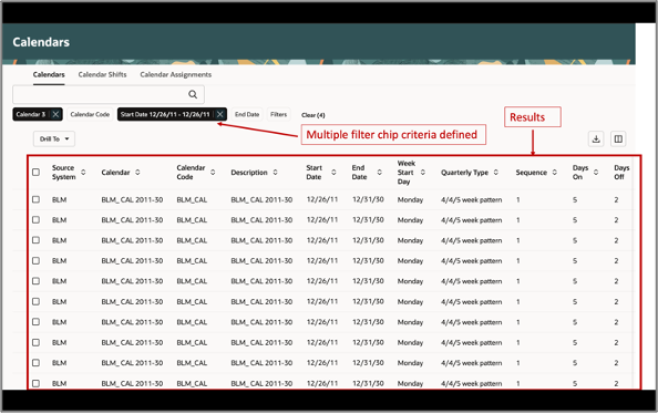

キーワード検索の例
キーワード検索の例

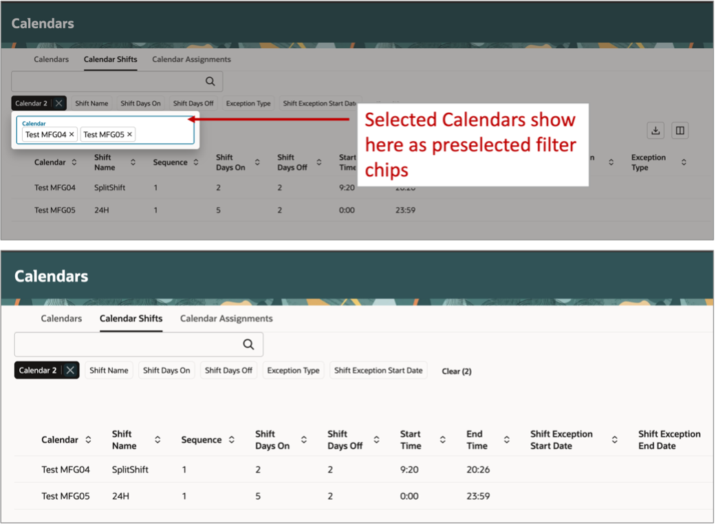

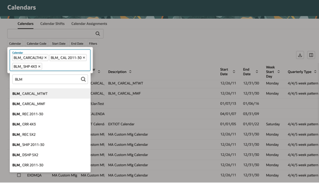

フィルタ・チップでの検索における複数のカレンダ名の例
フィルタ・チップを使用した日付範囲選択を使用した検索の例
プライマリ・フィルタ・チップで定義された複数の検索基準による結果

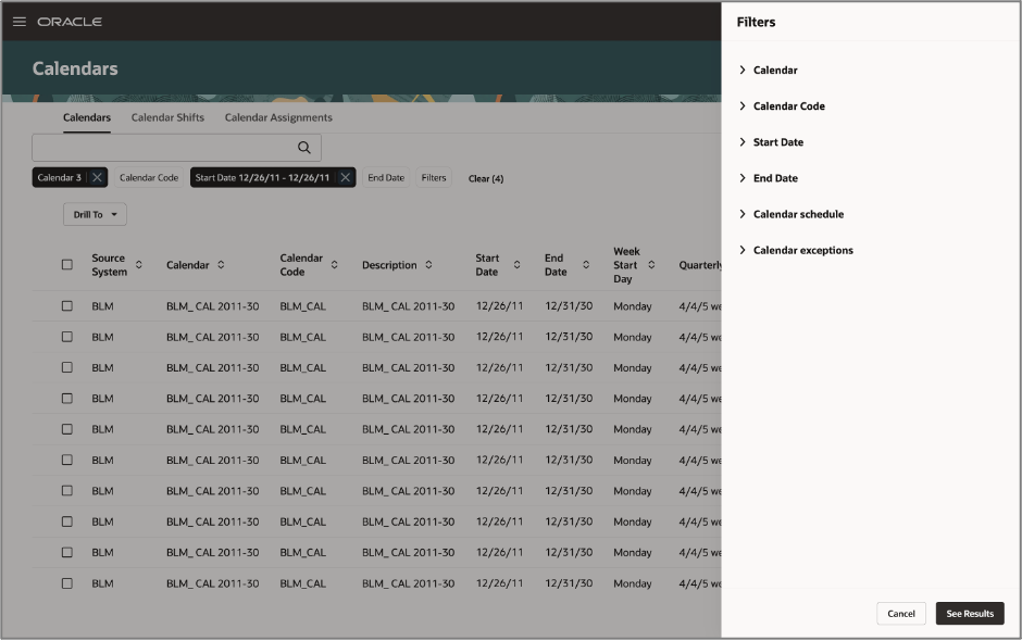

  • フィルタ・チップ: フィルタ・チップをクリックし、フィルタのいずれかを選択して、カレンダ検索を絞り込むことができます:
追加フィルタを選択するパネル
追加フィルタを選択するパネル
次の基準を使用して、表データをフィルタできます:
  • カレンダ・スケジュール
  • カレンダ例外
  • サプライヤ
  • 顧客
  • 運送業者
  • 組織
  • その他
    • パーティ・サイト
    • ソース・システム

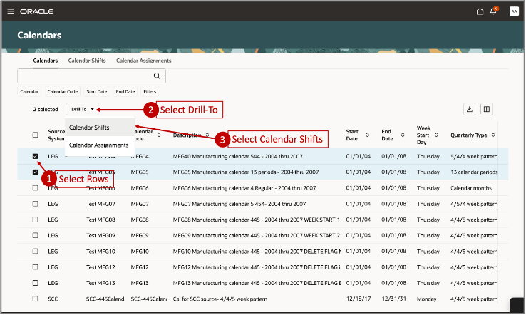

  • カレンダ属性: カレンダを選択して、カレンダ関連やシフトなどの属性を詳細に調べることができます。複数の行または各行を個別に選択するには、「ドリル先」をクリックします。
  • 表のレイアウトと列: すべての列とその順序は、ADFカレンダ・ページのものと同じです。これらの列は、英数字順にソートできます。

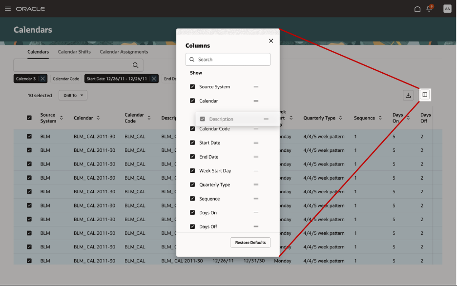

  • 列の管理: 「列の管理」アイコンを使用して、必要な列の選択を変更します。「列」ダイアログ・ボックスで、目的の順序で列をドラッグ・アンド・ドロップします。デフォルトのレイアウトを復元するには、「デフォルトの復元」をクリックします。
追加フィルタの選択
追加フィルタの選択
  • カンマ区切り値(CSV)ファイルへのエクスポート: ダウンロード・アイコンをクリックして、表データをCSVファイルにダウンロードし、目的の場所に保存します。
プランナの追加
プランナの追加
プランナの編集または削除
プランナの編集または削除
プランナの編集
プランナの編集
プランナの検索
プランナの検索
プランナのソート
プランナのソート
Redwoodの「プランナ」ページは、次の作業領域で使用できます:
  • 供給プランニング
  • 需要および供給プランニング
  • バックログ管理
  • 需要管理
  • プランニング・セントラル
  • 補充プランニング
  • セールス・アンド・オペレーションズ・プランニング
RESTリソース:
有効化のステップ
この機能を有効にするには、オプト・インUIを使用します。手順は、この文書の「新機能のオプションの取込み」の項を参照してください。
オファリング: サプライ・チェーン・プランニング
Redwoodの「カレンダ」ページ
「カレンダ」ページのレイアウト
「カレンダ」ページのレイアウト
      • カレンダ・コード
      • カレンダ
      • 摘要
      • ソース・システム
      • シフト名
      • パーティ・タイプ
      • パーティ名
      • 「カレンダ」ページ:
        • カレンダ
        • カレンダ・コード
        • 開始日
        • 終了日
      • 「カレンダ・シフト」ページ:
        • カレンダ
        • シフト名
        • 稼働日シフト日数
        • 休日シフト日数
        • 例外タイプ
        • 例外開始日
キーワード検索の例
キーワード検索の例
追加フィルタを選択するパネル
追加フィルタを選択するパネル
  • カレンダ・スケジュール
  • カレンダ例外
  • サプライヤ
  • 顧客
  • 運送業者
  • 組織
  • その他
    • パーティ・サイト
    • ソース・システム
追加フィルタの選択
追加フィルタの選択
特定のカレンダのレビュー
必要なカレンダ行を1つ以上選択し、「ドリル先」をクリックしてシフトおよび関連の詳細をレビューします。次に、「カレンダ・シフト」または「カレンダ割当」を選択して、それぞれのタブに移動します。
「ドリル先」ボタン
「ドリル先」ボタン
フィルタとして事前選択された選択済カレンダ
事前選択されたカレンダ・フィルタによる「カレンダ割当」ページ
カレンダ・シフトおよびカレンダ割当の表のレイアウトと列データは、「カレンダ」ページから変更されないままです。
RESTを使用したカレンダ・シフトおよび割当のレビュー
Redwoodのカレンダ・ページは、RESTサービスでサポートされています。GETサービス・コールを使用して、カレンダ情報を問い合せることができます。カレンダ・ページの新しいRESTサービスを次に示します:
  • カレンダ(リソース名: calendars)
  • カレンダ割当(リソース名: calendarAssignments)
  • カレンダ・シフト(リソース名: calendarShifts)
詳細は、Oracle Fusion Cloud SCMのREST APIを参照してください。

この機能を有効または無効にするには、次のステップを実行します:
  1. 「設定および保守」作業領域で、「プランニング・プロファイル・オプションの管理」タスクを検索して選択します。
  1. 「管理者プロファイル値の管理」ページで、「カレンダのRedwoodページ使用可能」プロファイル・オプション・コードを検索して選択します。
  1. 「プロファイル値」セクションで、「サイト」レベルを「Y」または「N」に設定します。デフォルト値はNです。
    • Y = 機能を有効にします
    • N = 機能を無効にします
  1. 「保存して閉じる」をクリックしますプロファイル値の変更は、ユーザーが次回サインインしたときに反映されます。
この機能を有効または無効にするオプションは、今後2回の四半期更新で提供されます。その後、この機能はデフォルトで有効になります。
カレンダ・プロファイル・オプション
カレンダ・プロファイル・オプション
