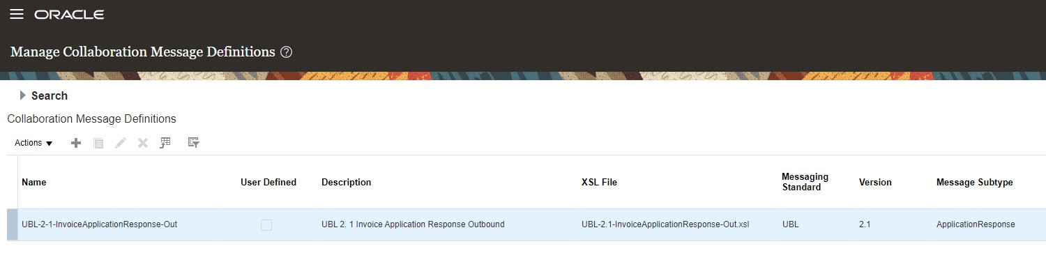

サプライヤへのUBL PEPPOL請求書応答の送信
新しい事前定義済メッセージ定義UBL-2-1-InvoiceApplicationResponse-Outを使用して、拒否された請求書の詳細をUBL PEPPOL形式でサプライヤに送信します。
調達-支払ビジネス・プロセスを有効にして、関連する文書「請求書確認-アウトバウンド」をやり取りします。
このメッセージ定義を取引先に対するアウトバウンド・コラボレーション・メッセージとして設定し、「コラボレーション・メッセージング」作業領域のサプライヤB2B構成の管理タスクを使用して、取引先および「請求書確認-アウトバウンド」文書をサプライヤに関連付けます。
UBL-2-1-InvoiceApplicationResponse-Outメッセージ定義
UBL PEPPOLアプリケーション応答メッセージを使用して、請求書ステータスの自動通信を有効にします。

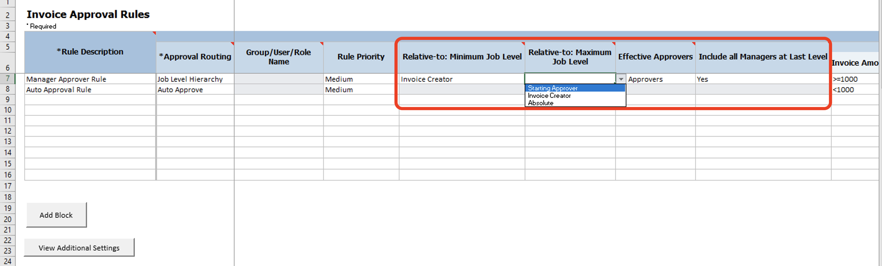

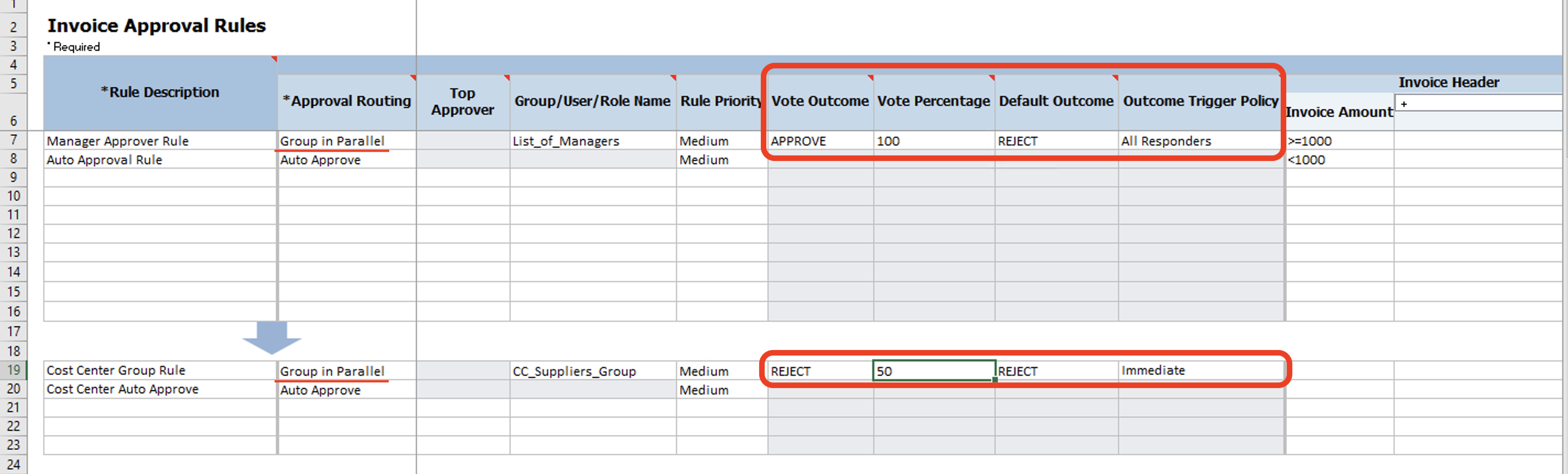

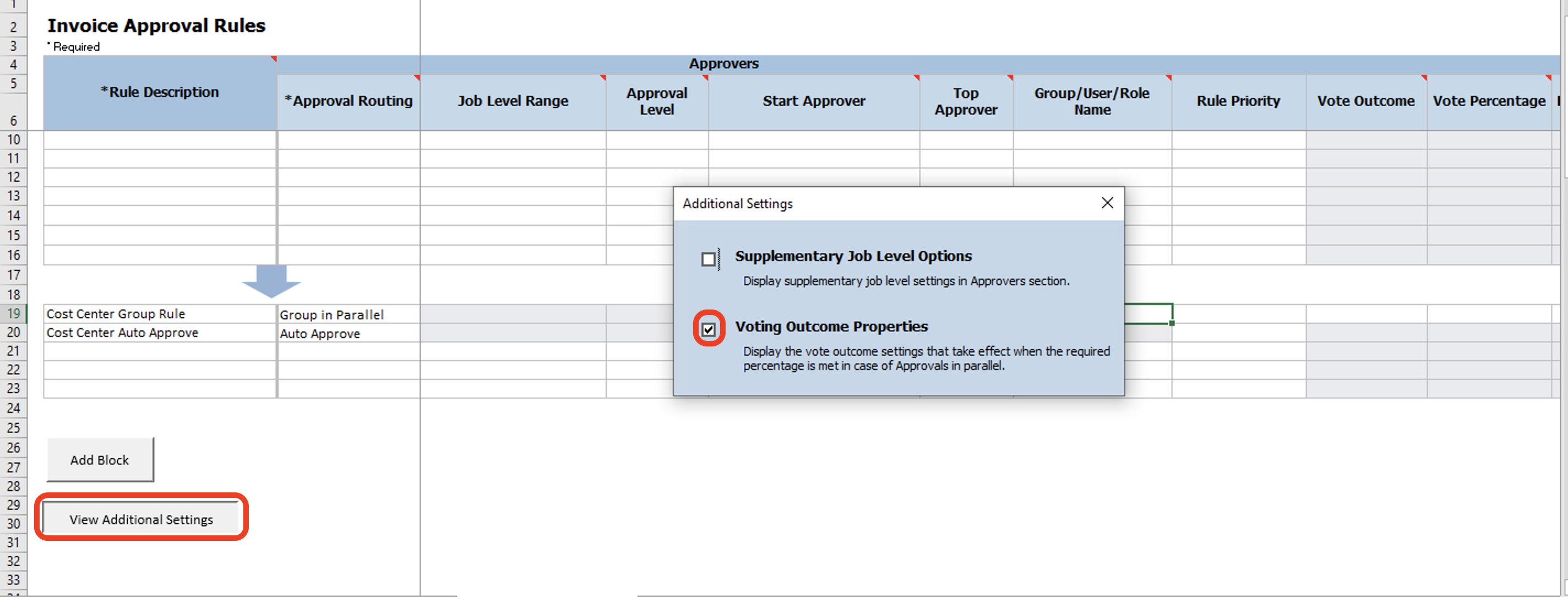

簡易ワークフロー・ルール構成
買掛/未払金請求書承認ワークフローおよび総勘定元帳仕訳承認ワークフローのワークフロー・ルールをスプレッドシートを使用して作成するには、「簡易ワークフロー・ルール構成」機能を使用します。「スプレッドシートのワークフロー・ルールの管理」タスクを使用してテンプレートをダウンロードし、承認ポリシーに従ってワークフロー・ルールを作成および管理します。
この機能は更新18Cで導入されました。既存の機能に加えて、22C更新では、承認ルーティングの追加構成設定を表示して次のことを実行できます。
  • ジョブ・レベル・オプションを構成して、承認をより適切に管理します。
  • パラレルのグループの承認ルーティングの場合は、結果を有効にするために必要な得票率(多数決や満場一致など)を指定します。
承認ルーティングのジョブ・レベル階層の追加設定を使用すると、承認のルーティング先を相対的に構成し、ジョブ・レベル階層内の承認者のリストをさらに制限できます。
投票結果オプションは、パラレルで作業する複数のユーザーが処理する必要があり、同意パーセントが満たされた場合にのみ結果が有効になるときに使用します。投票は即座にカウントでき、最小パーセントが満たされたときに投票結果がトリガーされます。すべて終了するのを待つ必要はありません。
有効化のステップ
この機能を有効にするために何もする必要はありません。
ヒントと考慮事項
補足ジョブ・レベル・オプション
承認ルーティングがジョブ・レベル階層であるルールのジョブ・レベル・オプションをさらに表示するには:
  1. 追加設定の表示をクリックします。
  2. 補足ジョブ・レベル・オプション・チェック・ボックスを選択します。
補足ジョブ・レベル・オプションの表示方法
ジョブ・レベル承認ルーティングは、監督階層を昇順に確認します。指定された承認者から開始し、十分なジョブ・レベルを持つ承認者が見つかるまで続きます。補助ジョブ・レベル・オプションを使用して、承認者のリストを適切に制御します。
  1. 相対的: 最小ジョブ・レベル - 最小ジョブ・レベル範囲値を相対的に指定します。可能な値は、開始承認者、作成者、絶対です。
  2. 相対的: 最大ジョブ・レベル - 最大ジョブ・レベル範囲値を相対的に指定します。可能な値は、開始承認者、作成者、絶対です。
  3. 有効承認者 - このオプションで指定されている承認者のみを、計算済の承認者のリストから選択します。使用可能なオプションは、すべての承認者、開始承認者、最終承認者のみです。
  4. 最後のレベルの全マネージャを含む - ジョブ・レベルがリストの最後の承認者のものと同じ場合は、承認者のリスト内のすべてのマネージャを含めます。可能な値は、はい/いいえです。
承認ルーティングがジョブ・レベル階層であるルールの補足ジョブ・レベル・オプションの値を入力
投票結果プロパティ
パラレルのグループの承認ルーティングの投票結果プロパティを表示するには:
  1. 追加設定の表示をクリックします。
  2. 投票結果プロパティ・チェック・ボックスを選択します。
投票結果プロパティの表示方法
このオプションは、パラレルで作業する複数のユーザーが処理する必要があるときに使用します(たとえば、採用の場面で複数のユーザーが応募者の採用または不採用に投票するとき)。結果を有効にするために必要な得票率(多数決や満場一致など)を指定します。
  1. 「投票結果」では、ワークフロー割当の結果(Any、ACCEPT、REJECT、または指定したその他の結果など)を選択します。
    • 結果「Any」を使用すると、実行時に結果を動的に決定できます。たとえば、「Any」を選択し、結果パーセントを60に設定した場合は、実行時に60%に達した結果が最終投票結果になります。割当先の60%が結果の拒否に投票すると、その結果は拒否されます。
  2. 得票率 - 結果が有効になるために必要なパーセント値(多数決(51)や満場一致(100)など)を指定します。
    • たとえば、5つのワークフロー割当が並行して行われ、そのうち2つが承認され、3つが拒否され、必要な承認の割合が50%である場合、全体的な結果は拒否されます。ワークフローが2人の承認者にのみ割り当てられている場合に30%のパーセントを選択することは意味がありません。
  3. デフォルトの結果リストで、同意パーセント値に達しない場合に有効にするデフォルトの結果を選択します。
    • この状況が発生するのは、同数の場合や、ワークフロー割当が失効する前にすべてのユーザーが応答しない場合です。
  1. その他のグループ投票詳細を指定します。
    • 最小のパーセンテージに達するとただちに投票結果がトリガーされます
      • 選択した場合、ワークフロー全体の結果は、完了済のワークフロー割当の結果を使用して早期に計算でき、待ち状態の割当を取り下げることができます。たとえば、4人のユーザーが処理するよう割り当てられ、デフォルトの結果がAPPROVEで、同意パーセントが50に設定されているとします。最初の2人のユーザーが承認した場合は、同意パーセント値に達しているため、第3および第4のユーザーが処理を行う必要はありません。
    • 結果をトリガーせずにすべての投票の完了まで待機します。
      • 選択した場合、ワークフローはすべての応答を待機してから最終結果を開始します。
[図4] 投票結果プロパティの入力。(i.)ワークフローは、すべての割当先から100%の承認を必要とします。(ii.)割当先の50%が拒否した場合、ただちにワークフローを終了します

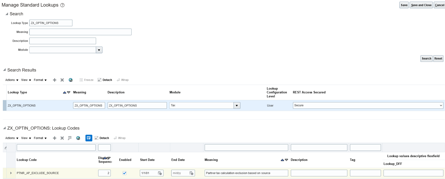

買掛/未払金ソースに基づく除外を設定するには、次のステップを実行します。
  1. 「ナビゲータ」→「自分の企業」→「設定および保守」→「検索」→「標準参照の管理」の順にクリックします。
  2. ZX_OPTIN_OPTIONS参照タイプを検索します。定義されていない場合は作成します。
  3. 「参照コード」セクションで、PTNR_AP_EXCLUDE_SOURCE参照コードを追加して有効にします。「保存」をクリックします。
  1. ZX_AP_EXCLUSION_SOURCES参照タイプを作成します。
  2. 「参照コード」セクションで、除外に使用する買掛/未払金ソースの参照コードを追加および有効化します。これらの値は、買掛/未払金参照タイプSOURCEに定義されている参照コードから取得する必要があります。たとえば、次に示すように、ソース「外部」の除外を構成できます。

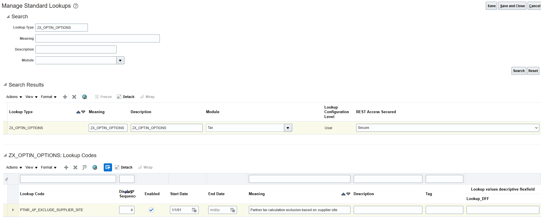

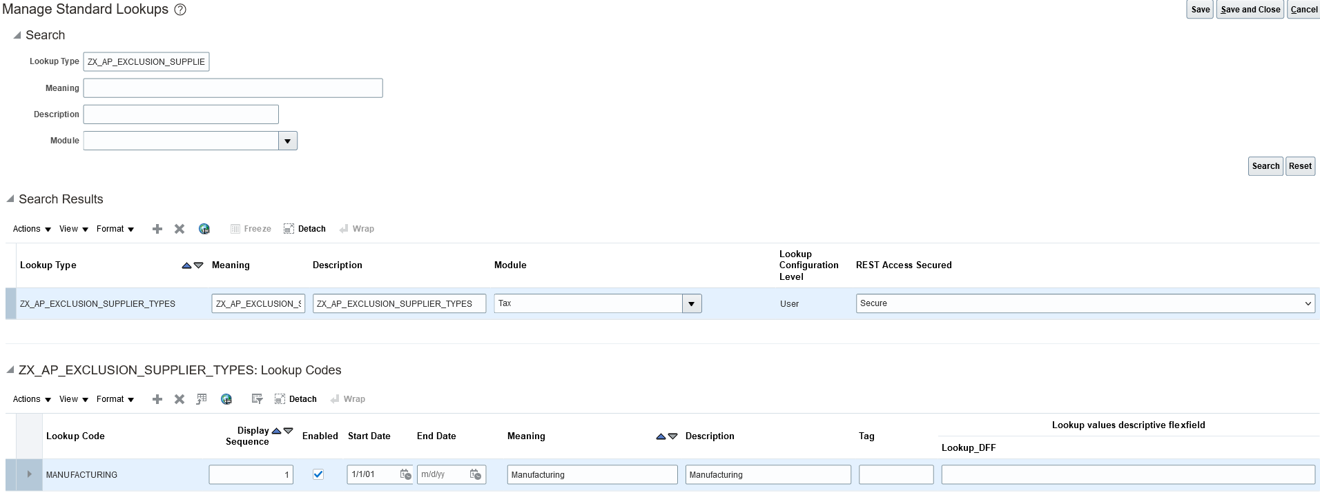

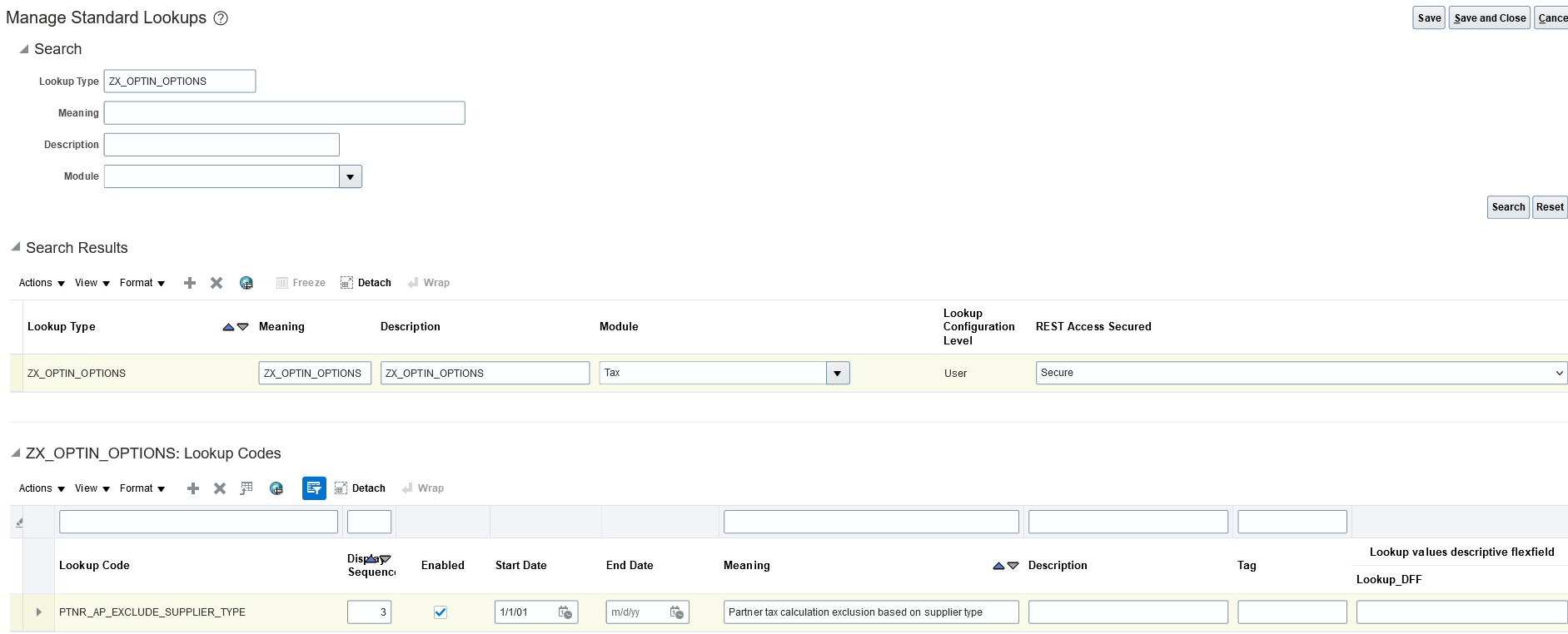

サプライヤ・タイプに基づいて除外を設定するには、次のステップを実行します。
  1. ZX_OPTIN_OPTIONS参照タイプを検索します。定義されていない場合は作成します。
  2. 「参照コード」セクションで、PTNR_AP_EXCLUDE_SUPPLIER_TYPE参照コードを追加して有効にします。「保存」をクリックします。
  1. ZX_AP_EXCLUSION_SUPPLIER_TYPES参照タイプを作成します。
  2. 「参照コード」セクションで、除外に使用するサプライヤ・タイプの参照コードを追加および有効化します。これらの値は、参照タイプPOZ_VENDOR_TYPEに定義され、サプライヤに割り当てられている参照コードから取得する必要があります。たとえば、次に示すように、サプライヤ・タイプMANUFACTURINGの除外を構成できます。
特定のサプライヤおよびサプライヤ・サイトに基づいて除外を設定するには、次のステップを実行します。
  2. 「参照コード」セクションで、PTNR_AP_EXCLUDE_SUPPLIER_SITE参照コードを追加して有効にします。「保存」をクリックします。
  1. この場合、除外はサプライヤ・サイト住所またはサプライヤ・レベルの「税金適用の許可」設定に基づきます。選択済または未設定の場合は、請求書が含まれます。選択解除の場合は、請求書が除外されます。

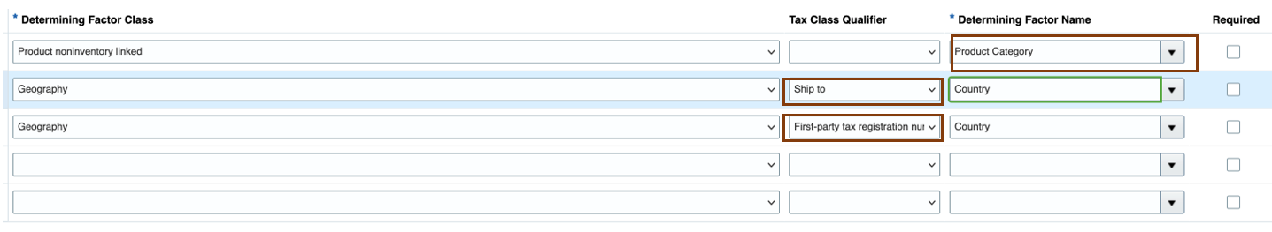

購買カテゴリ・セットが「国デフォルト管理の管理」で定義されたプライマリ在庫カテゴリ・セットと一致する場合は、税金の計算時に、トランザクション明細で指定された購買カテゴリ・コードを「製品会計分類」の値とし使用します。 これにより、在庫ベース購買に定義された非在庫購買の税金ルールおよび例外の再利用が可能になります。このようなルールは、製品会計分類タイプで使用可能なレベルを活用でき、ルール条件の数を大幅に減らすため、実行時パフォーマンスが向上します。
調達-支払フローの税金を実装する顧客は、購買カテゴリ・セットを主要な税金決定要因として使用します。購買カテゴリ・セットは税務処理基準で使用する決定要因として使用できますが、製品会計分類でサポートされているレベルベースの条件の定義はサポートされません。顧客は、非在庫購買の品目(マスター品目)を定義し、各品目を適切な品目カテゴリ(購買カテゴリ)に関連付け、購買カテゴリ・セットを製品会計分類タイプとして定義することで、これを実現できます。ただし、多くの顧客は、非在庫購買の品目を定義しません。非在庫購買の請求書明細に対する手動によるユーザー更新を最小限に抑えるために、この拡張機能では、トランザクション明細で使用可能な購買カテゴリが「製品会計分類」フィールドにコピーされるため、製品会計分類で定義された税務処理基準または例外を使用できます。
この新機能は、オプトインCALC_22C_OI_CP_PURCATEG_TO_PFCが有効になっている場合にのみ使用できます。
この機能では、次の3つの条件がすべて満たされている場合にのみ、税金計算フローで購買カテゴリが「製品会計分類」として使用されます。
  • 購買カテゴリ・セットが「国デフォルト管理の管理」のプライマリ在庫カテゴリ・セットと同じ場合。
  • トランザクション明細の購買カテゴリ・セットの値が定義されている場合。
  • トランザクション明細の製品会計分類値が定義されていない場合。
次のいずれかに該当する場合、購買カテゴリは「製品会計分類」フィールドとして使用されません。
  • 購買カテゴリ・セットが「国デフォルト管理の管理」のプライマリ在庫カテゴリ・セットと同一ではない場合。
  • トランザクション明細の購買カテゴリ・セットの値が定義されていない場合。
  • トランザクション明細の購買カテゴリ・セットの値が定義されているが、トランザクション明細の製品会計分類の値も定義されている場合。
この機能のビジネス上の利点は次のとおりです。
  • ルール条件または税金例外で製品会計分類レベルを利用すると、非在庫購買トランザクションの税金を決定するために必要な構成が減ります。
  • このようなルール条件または例外の継続的な保守が簡略化されます。
  • 特にルール条件処理において実行時のパフォーマンスが向上します。
有効化のステップ
この機能を有効にするには、次のステップに従い、参照タイプZX_OPTIN_OPTIONSおよび参照コードCALC_22C_OI_CP_PURCATEG_TO_PFCを定義します。
  1. 「標準参照の管理」ページに移動します。
  2. 参照タイプZX_OPTIN_OPTIONSを検索します。参照タイプが存在しない場合は、新しい参照タイプZX_OPTIN_OPTIONSを追加します。
  3. 新しい参照コードCALC_22C_OI_CP_PURCATEG_TO_PFCを参照タイプに追加し、「使用可能」チェック・ボックスを選択します。
  4. データを保存します。
この機能を使用するには、次の設定およびプロセス・フロー・ステップに従います。
  1. 「ナビゲータ」→「設定および保守」タスク→「国デフォルト管理の管理」。国を検索し、「国デフォルト管理の編集」→「会計分類のデフォルト」に移動します。「プライマリ在庫カテゴリ・セット」フィールドで、該当する国のパーティに属するトランザクションで使用されるデフォルト値を定義します。保存して閉じます。
  2. 「ナビゲータ」→「設定および保守」タスク→「製品ベース会計分類の管理」→在庫カテゴリ・セットの「製品会計分類タイプ・グループの作成」。
  3. 「ナビゲータ」→「設定および保守」タスク→「税務処理基準の管理」 - 「税金適用ルール」、「税率ルール」またはその他のルール(要件に応じて)。リンクされた製品在庫の税金決定要素区分および前のステップで定義された税金決定要素名の値を選択することを求めるルールを作成します。
  4. 「ナビゲータ」→「設定および保守」タスク→「税金例外の管理」(必要な場合)。製品会計分類に基づいて税金の税金例外を作成します。
  5. 「ナビゲータ」→「買掛管理」→「請求書」→非在庫品目の購買オーダー明細と照合して請求書を作成します。「製品会計分類」フィールドで値が選択されていないことを確認します。非在庫品目の税金を計算します。税金エンジンが購買カテゴリ値を使用して製品会計分類ベースのルールおよび例外を評価することを確認できます。

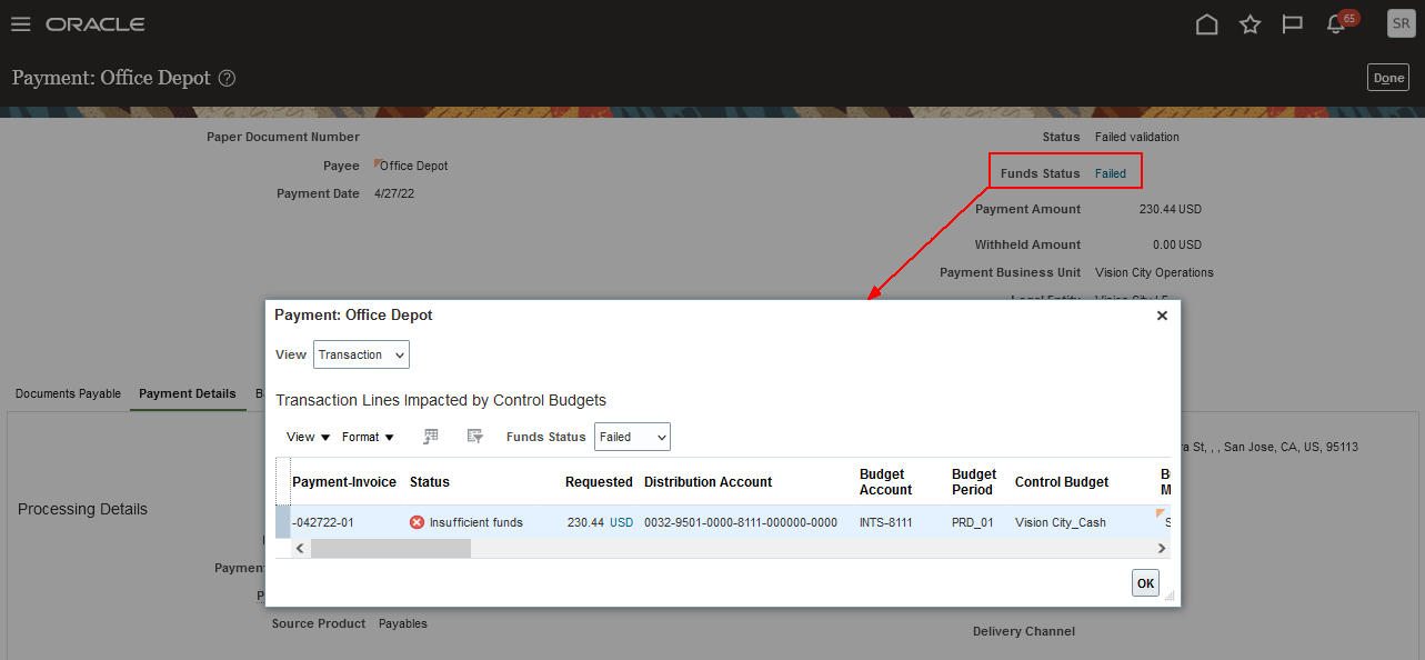

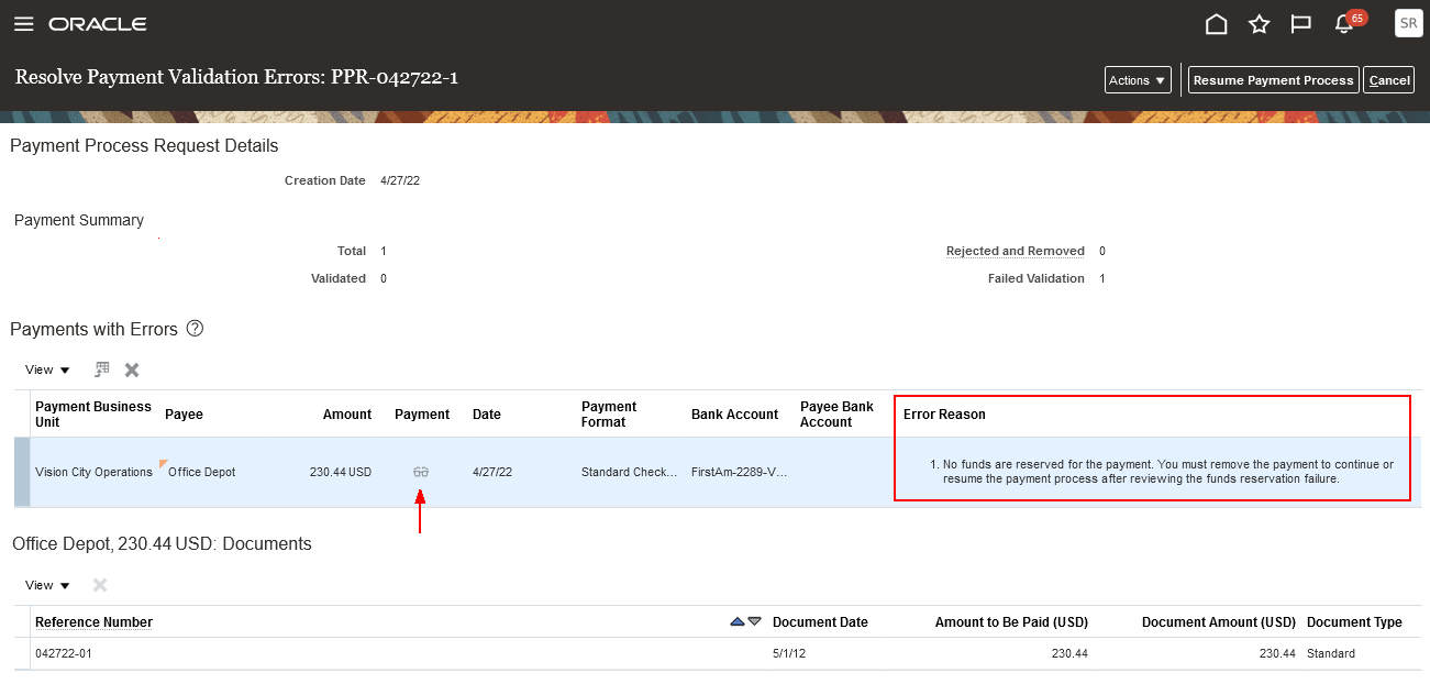

支払プロセス要求の管理における現金予算の予算管理請求書支払
支払プロセス要求で予算管理検証を提供します。この検証では、現金管理予算で資金が使用可能な場合にのみ請求書の支払が許可されます。
決済資金不足時の請求書支払の防止
予算管理検証が支払処理要求に追加されました。請求書は、現金管理予算に使用可能な資金がある場合にのみ支払われます。予算管理検証失敗は、「支払検証エラーの解決」ページに表示されます。予算管理検証失敗をレビューし、失敗を修正するか支払を削除し、支払プロセス要求を再発行できます。
支払検証エラーの解決
資金ステータスをクリックして「資金の結果の表示」ページを開き、予算管理検証失敗の詳細を参照します。「支払検証エラーの解決」ページで、「支払の表示」アイコンをクリックして「支払」ページを開きます。
決済資金不足による支払の失敗
完了済の支払は引き当てられ、現金管理予算で使用可能な資金が減らされます。支払または支払ファイルが無効になっている場合、資金は現金管理予算に加算されます。

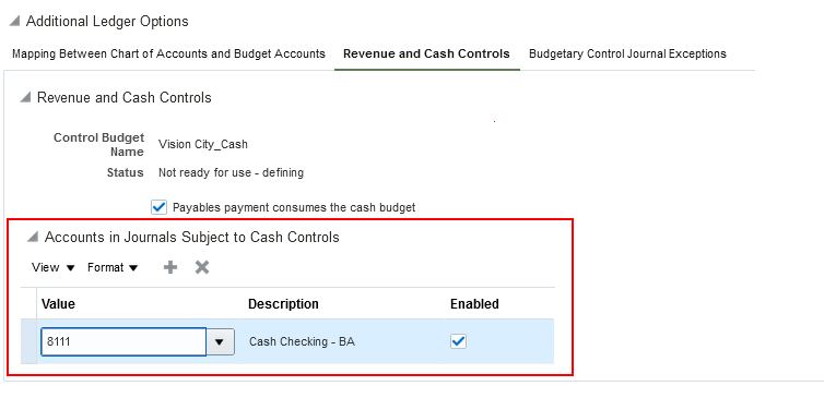

現金管理予算の資金調達
現金管理予算は仕訳の影響を受ける可能性もあります。「予算管理の編集」ページの「現金管理の対象である仕訳の勘定科目」で定義された現預金勘定が仕訳に存在する場合、現金管理予算残高に影響します。
予算管理の編集
割当済の勘定科目を借方記入する仕訳により、仕訳が一般会計で予算管理および引き当てられたときに、現金管理予算残高がマイナス支出として増加します。

買掛/未払金支払による現金管理予算の消化
「買掛/未払金支払は現金予算を消化」で現金管理を有効にすると、次のようになります。
  • 支払日は予算日です。
  • 請求書配分組合せと銀行の現預金勘定は、予算勘定を決定するために使用されます。請求書配分組合せは、支払が行われる銀行口座の現預金勘定によって置換される勘定科目を除くすべてのセグメントに使用されます。
  • 現金管理予算で引き当てられる金額は、各支払の請求書配分の金額です。請求書が部分的に支払われた場合、その金額は、配分金額と合計請求書金額の比率で請求書に対して支払われた金額を按分して導出されます。

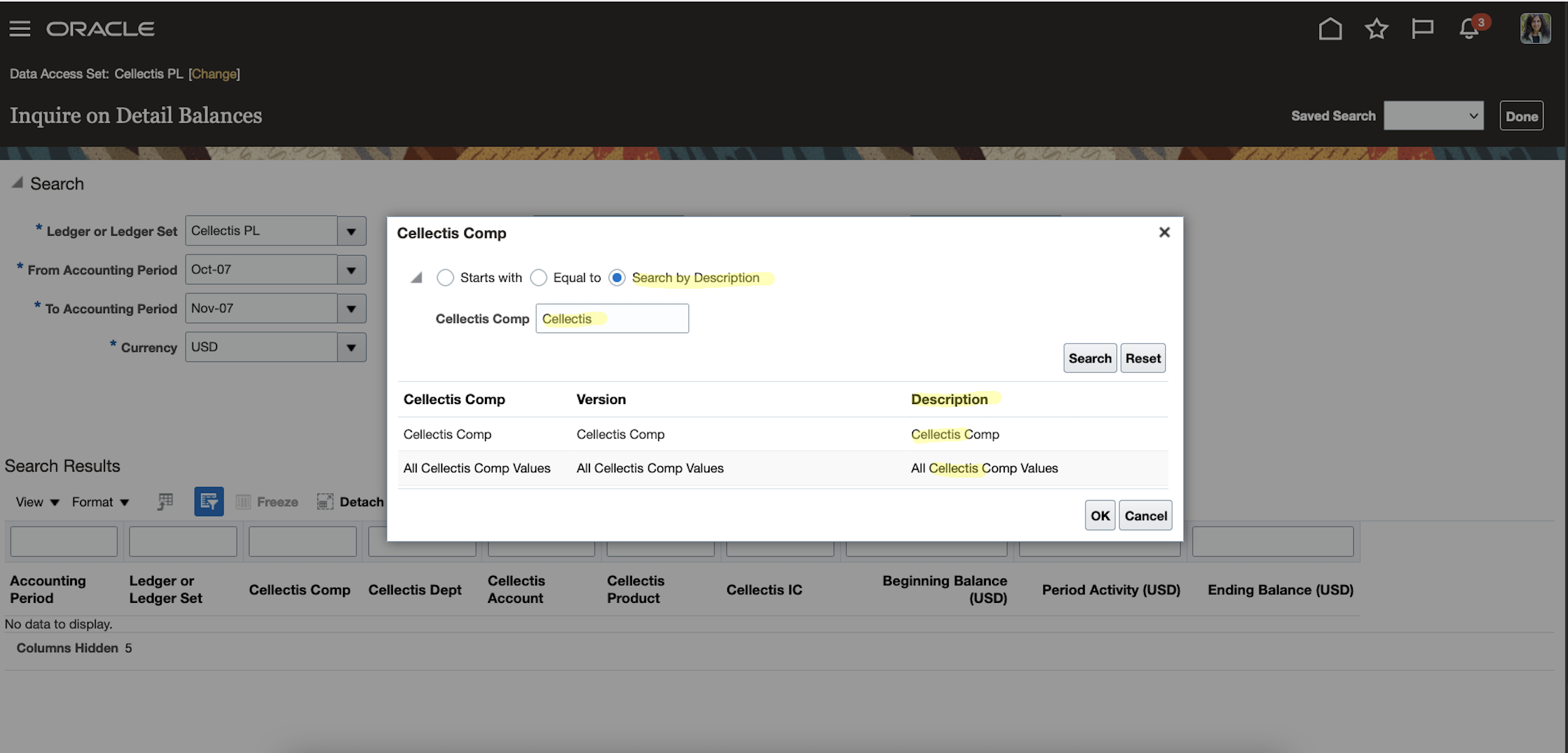

セグメント値摘要による勘定科目残高検索
これにより、ユーザーは数値を覚えるかわりに、ビジネスに適した用語を使用して検索できます。「詳細残高の照会」ページで勘定科目残高を照会する際に、セグメント値摘要で検索できるよう、追加の検索基準ラジオ・ボタンを導入します。このオプションを利用するには、「摘要で検索」フィールドがあるラジオ・ボタンをクリックし、「摘要で検索」ラジオ・ボタンを選択し、セグメント値摘要をセグメント・テキスト・フィールドに入力します。最後に「検索」ボタンをクリックします。
  • 必要なセグメントをより迅速に検索できるため、効率性が向上します。
有効化のステップ
ヒントと考慮事項
検索オプションとして3つのラジオ・ボタンがあります。最初の2つのオプション「次で始まる」および「次と等しい」はセグメント値のみを検索し、「摘要で検索」は「摘要」フィールドのみを検索します。

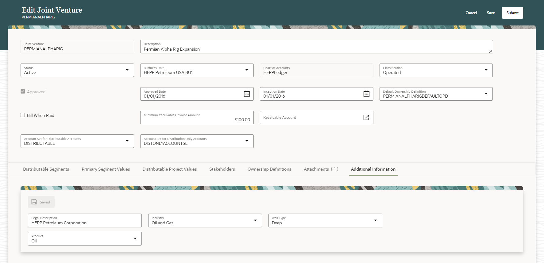

  2. 合弁企業管理の付加フレックスフィールドを設定します。
    1. 「設定と保守」にナビゲートします。
    2. 「設定」ページで、右側の「タスク」パネルを開き、「付加フレックスフィールドの管理」を検索します。
    3. 「付加フレックスフィールドの管理」ページで、モジュール「合弁企業管理」を選択し、「検索」をクリックします。
  1. ビジネス用の付加フレックスフィールドを追加して、「合弁企業」および「利害関係者」作業領域に表示します。
ヒントと考慮事項
付加フレックスフィールドの構成には、Oracle Fusion Applicationsデータベースに登録された使用可能なフレックスフィールドの管理、そのフレックスフィールド・レベル・プロパティの構成、付加フレックスフィールド・コンテキストの定義と管理、およびグローバル・セグメントとコンテキスト依存セグメントの構成が含まれます。
グローバル・セグメントを使用して、作業領域で常にフィールドとして使用可能な付加フレックスフィールドを構成します。コンテキスト・セグメントを使用して、関連するコンテキスト依存フィールドが作業領域に表示されるかどうかに関するコンテキストを提供するフィールドを構成します。
一般的に、付加フレックスフィールドの構成には次の手順が含まれます。
  1. ビジネス・インテリジェンス対応のフレックスフィールド用にセグメント・ラベルを作成します。
  2. 識別情報、初期デフォルト値および表示プロパティを指定して、グローバル・セグメントを構成します。
  3. プロンプト、コンテキスト・セグメントを表示するかどうか、および値を必須にするかどうかを指定して、コンテキスト・セグメントを構成します。
  4. 各コンテキスト値のコンテキスト・コード、摘要および名前を指定し、識別情報、列割当て、初期デフォルト値および表示プロパティを含むように構成された各コンテキスト依存セグメントを追加して、コンテキストを構成します。

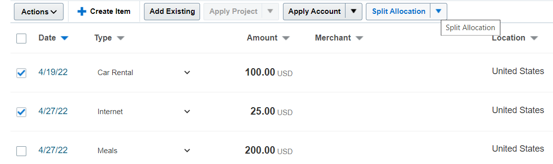

複数選択による経費配賦明細レベル分割
経費精算書入力時に、明細レベルで特定のパーセントまたは金額をプロジェクトまたは経費勘定科目に配賦します。アプリケーションでは、1つ以上の明細を選択して、選択した明細に適用可能な分割配賦を指定できます。レポート内で分割配賦が異なる複数の選択を作成できます。
「分割配賦」ウィンドウにアクセスするには、経費精算書で目的の明細を選択し、「分割配賦」ボタンをクリックします。レポートで個々の明細を選択し、ボタンをクリックして、これらの明細のプロジェクトまたは勘定配賦を入力します。
明細レベルの分割を使用すると、従業員は経費精算書の特定の明細に配賦を適用できます。これは、経費精算書で選択した明細を分割し、プロジェクトまたは勘定科目間の支出を明細詳細で正確に計上する場合に役立ちます。
異なる明細選択にまたがる配賦を分割する機能は、同じレポート内の様々な勘定科目およびプロジェクトに支出を分割するのに役立ちます。
有効化のステップ
経費入力で経費の分割を使用可能にするには、次のステップを実行します。
  • 「設定および保守」作業領域から「経費システム・オプションの管理」ページに移動します。
  • 「経費システム・オプションの管理」ページの「分割配賦の使用可能」オプションを、特定のビジネス・ユニット・レベルまたはサイト・レベルで「はい」に設定します。
主なリソース
  • この機能は、Oracle Customer Connectのアイデア・ラボ: https://community.oracle.com/customerconnect/discussion/593954/system-should-allow-user-to-split-the-allocation-at-expense-item-levelから生まれました。
ロールおよび権限
新しいロールは必要ありません。

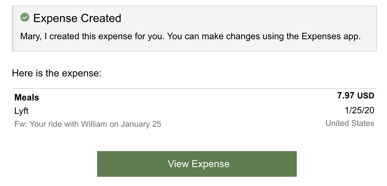

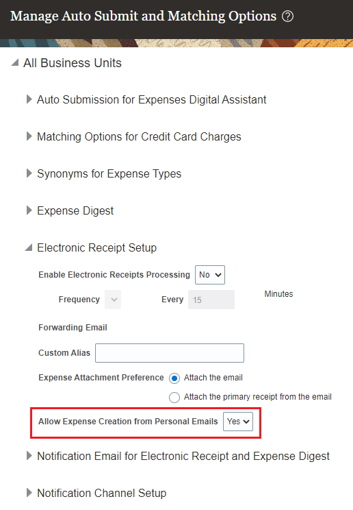

個人Eメール・アドレスからEメール送信された領収書からの経費項目作成
従業員が経費の作成のために個人Eメール・アドレスから経費領収書を送信できるようにします。これにより、経費アプリケーションは個人アドレスから転送された領収書を有効な経費として認識し、これらの経費を自動的に作成することができます。
個人Eメール・アドレスは、HCMで「自宅」タイプの従業員のEメールとして定義されます。経費が正常に作成されると、経費の詳細を示す確認Eメールが送信されます。経費を処理または作成できない場合にも、Eメール通知が送信されます。自動発行が有効な場合、正常に作成された経費が承認のために自動的に発行されます。
経費作成の確認Eメール
経費作成の確認Eメール
この機能により、従業員は勤務先Eメール・アドレスと個人Eメール・アドレスの両方から領収書を送信できるため、Eメール領収書を使用した経費の発行が簡単かつ迅速になります。従業員は、自分の勤務先Eメール・アドレスに領収書が送信されるようにしたり、勤務先Eメール・アドレスに領収書を転送するために余分な時間を費やしたりすることを心配する必要がなくなりました。
有効化のステップ
この機能を有効にするには、次のステップを実行します。
  1. アプリケーション実装コンサルタントとしてサインインします。
  2. 「設定および保守」作業領域から「自動発行および照合オプションの管理」ページに移動します。
  3. 「電子領収書設定」で、「個人Eメールからの経費作成の許可」を「はい」に設定します。
このオプションは、必要に応じてすべてのビジネス・ユニットまたは特定のビジネス・ユニットに対して設定できます。
電子領収書設定
ロールおよび権限
この機能を有効にするには、アプリケーション実装コンサルタントのロールが必要です。

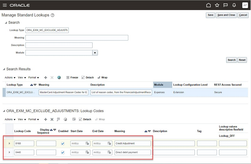

MasterCard修正コードの除外
MasterCardトランザクション・ファイルからの支払を示す特定の修正コードを除外します。これは、カード会社への超過支払を防止するのに役立ちます。
ORA_EXM_MC_EXCLUDE_ADJUSTMENTS参照タイプを使用して、MasterCardからのクレジット・カード・トランザクション・ファイルを処理するときに除外する必要がある特定の修正コードを定義します。「コーポレート・カード・トランザクションのアップロード」プロセスでは、参照コードがORA_EXM_MC_EXCLUDE_ADJUSTMENTS参照タイプに存在する場合に修正コードに一致するすべての修正トランザクションが除外されます。
ORA_EXM_MC_EXCLUDE_ADJUSTMENTS参照タイプに調整コードを指定しない場合、アップロード・プロセスではすべての支払修正トランザクションが自動的に除外されます。
この機能を使用する利点は次のとおりです。
  • 経費へのロードから除外する修正コードを制御します。
  • 従業員が経費の作成や払戻の請求を行えるクレジット・カード修正トランザクションの管理を強化します。
  • 従業員がすでにMasterCardに直接支払を行った場合、経費の二重支払を防止します。
有効化のステップ
MasterCardの「コーポレート・カード・トランザクションのアップロード」プロセスから除外する修正コードを指定するには、次のステップを実行します。
  2. 「設定および保守」作業領域から「標準参照の管理」タスクにナビゲートします。
  3. ORA_EXM_MC_EXCLUDE_ADJUSTMENTS参照タイプを検索します。
  4. ページの「参照コード」セクションで、アップロードから除外する修正事由コードを追加します。
ORA_EXM_MC_EXCLUDE_ADJUSTMENTS参照タイプでの参照コードの定義
前述の例では、修正事由コード0160、0440の修正トランザクションは経費へのロードから除外されます。他のすべての修正トランザクションは経費にロードされ、従業員はそれらを経費精算書に追加できます。

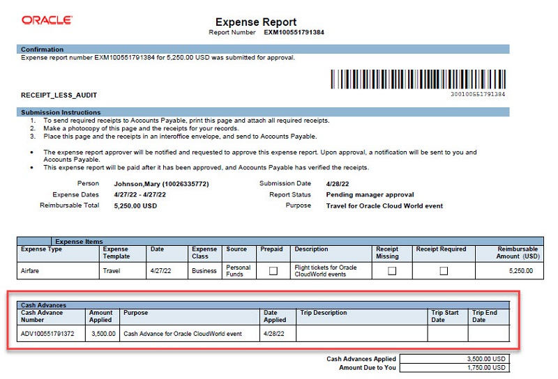

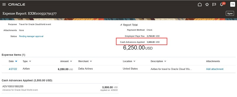

手動消込済現金仮払金に関する通知および経費精算書の拡張機能
現金仮払金が経費精算書に対して手動で消し込まれる場合、経費精算書払戻通知に現金仮払金詳細を表示します。さらに、「経費精算書の表示」ページと印刷可能な経費精算書ページで、手動で消し込まれた現金仮払金の詳細を表示します。
この機能は、更新22Bでリリースされた「現金仮払金の経費への手動消込」機能の拡張です。22B機能の新機能の詳細は、こちらを参照してください。
22Bで導入された「現金仮払金の経費への手動消込」機能により、従業員は経費精算書の発行中に現金仮払金を経費に手動で消し込むことができます。更新22Cでは、経費精算書払戻通知で手動で消し込まれた現金仮払金の詳細を表示できます。
経費払戻通知
経費精算書の「レポート合計」セクションに、レポートに消し込まれた現金仮払金合計金額が表示されるようになりました。
「経費精算書の表示」ページの「レポート合計」セクションに表示される現金仮払金消込済
さらに、手動消込済仮払金の詳細が、印刷用経費精算書ページで使用できるようになりました。
印刷可能な経費精算書ページの「現金仮払金」セクション

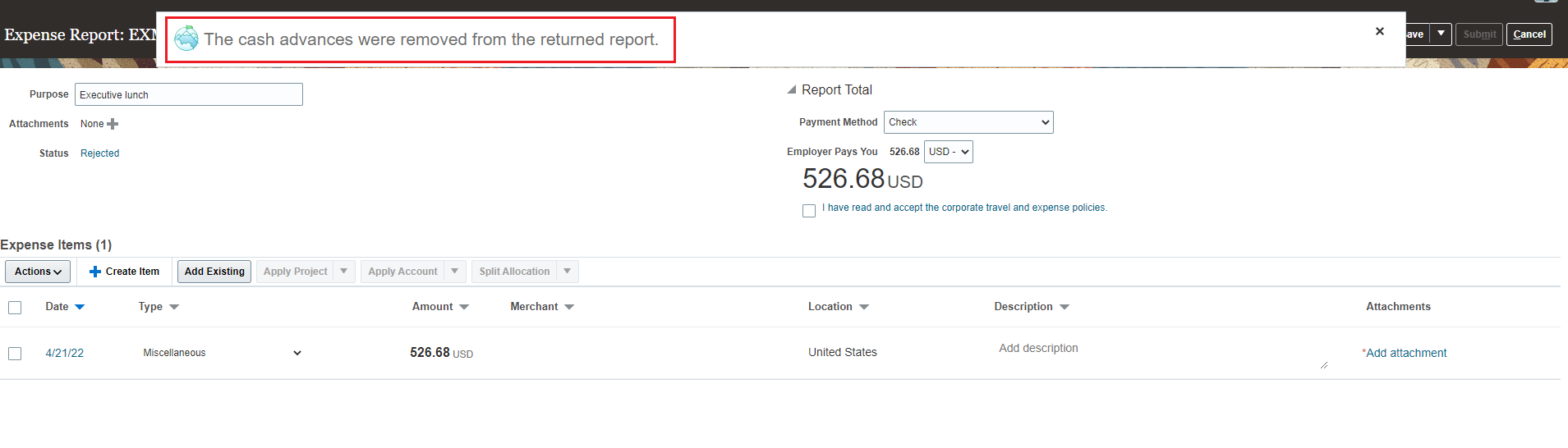

承認者または監査者が経費精算書を却下した場合、または従業員がレポートを取り下げた場合、レポートに消し込まれる現金仮払金は自動的に削除され、従業員の使用可能な現金仮払金に戻されます。経費精算書の監査中に経費金額が調整され、消込済現金仮払金が従業員に支払う払戻を超えた場合は、その差額が従業員の使用可能な現金仮払金に加算されます。それに応じて、「現金仮払金」作業領域の使用可能な現金仮払金金額およびステータスが更新されます。調整通知および否認通知では、消込済現金仮払金に対する変更が示されます。これらの変更はリリース22Bで使用可能になりました。22Cでは、これらに加えて、従業員に表示される情報バナーでは、差戻し、一部支払または修正が行われてから初めて影響を受けるレポートを開いたとき、または従業員がレポートを取り下げたときにこれらの変更が通知されます。
レポートの差戻しにより現金仮払金が削除されたことを従業員に通知する情報バナー
これらの拡張機能により、現金仮払の手動消込の使いやすさが向上します。従業員は、手動で消し込んだ現金仮払金金額をより的確に把握でき、支払われる金額を簡単に追跡できます。

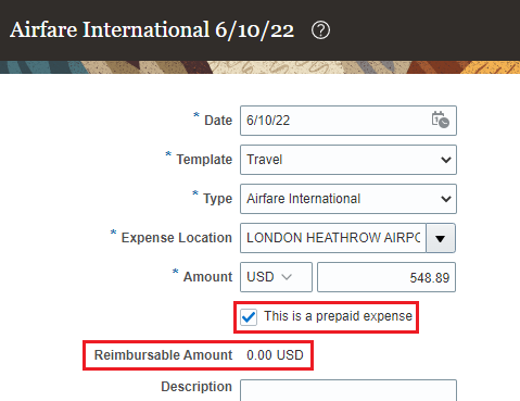

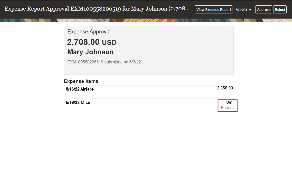

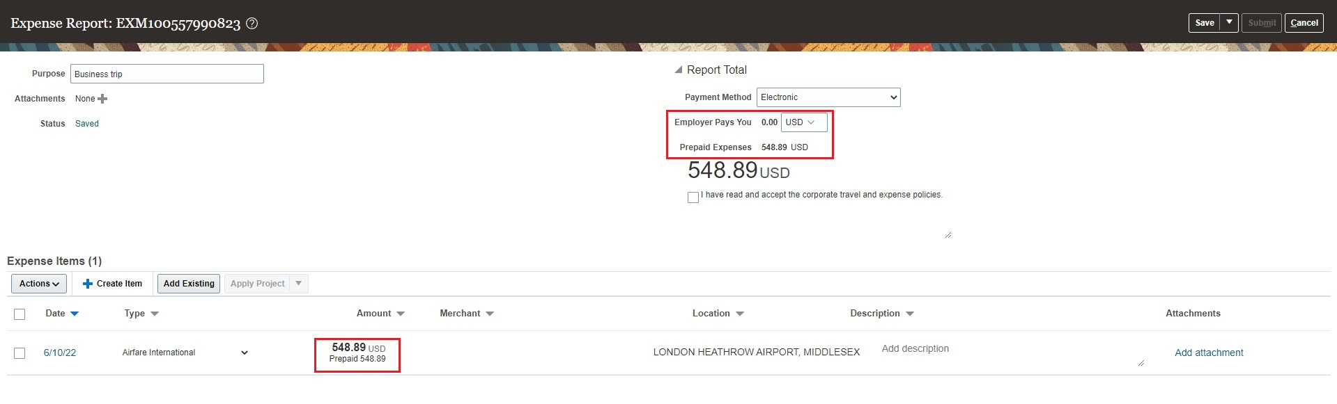

前払経費入力
従業員が経費精算書に前払経費を入力することを許可します。経費RESTサービスを使用して前払経費を作成します。前払経費とは、従業員が旅費を経費精算書に入力する前または後に、会社がベンダーに直接払い戻す旅費のことです。これらの経費を経費精算書に入力すると、会社がこれらの経費を正確に配賦できます。
経費タイプが前払経費に対して有効な場合、「経費の作成」ページに「これは前払経費です」チェック・ボックスが表示されます。従業員がこのチェック・ボックスを選択して経費が前払であることを指定すると、払戻可能金額が0に更新され、従業員には経費が払い戻されないことが示されます。
経費レコードの作成や経費レコードの更新などの経費REST APIを使用して前払経費を作成することもできます。経費ペイロードでPrepaidFlagパラメータが「Y」に設定されている場合、経費は前払としてマークされます。
前払としてマークされた経費
経費精算書では、前払経費はレポート要約ページにタグ付けされ、簡単に識別できるように「レポート合計」セクションの下に前払金額が別途リストされます。前払経費は、正確な払戻情報を提供するために、従業員に対する払戻可能金額から除外されます。
経費精算書の前払経費
承認者も、承認のために経費精算書をレビューするときに、承認通知で前払経費タグを確認できます。これにより、従業員の出張またはビジネス経費の合計コストを表示しやすくなります。
承認通知
監査者には、「経費精算書の監査」ページに前払経費の払戻可能金額が0と表示されます。経費詳細をレビューできますが、従業員が設定した前払フラグは変更できません。前払経費はすでに支払済の経費であるため、監査者が一部支払や修正することもできません。
「経費払戻の処理」プロセスが実行されると、これらの経費に関しては従業員に払い戻されず、財務上の影響がないため、前払経費は買掛管理に渡されません。経費が前払であり、当初支払の一部として配分が取得されたものと想定されるため、これらの経費の会計配分は買掛管理に渡されません。
前払経費は、承認者および監査者が従業員の出張またはビジネス経費の合計コストを表示するのに役立ちます。経費精算書に前払経費を追加すれば、ベンダーや業者に会社が直接支払った経費を従業員が追跡するのに役立ちます。

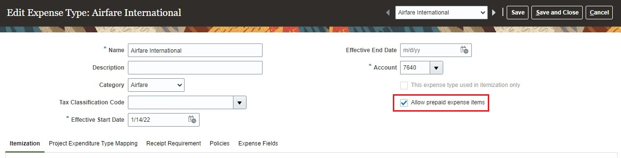

有効化のステップ
前払経費を使用可能にするには、次のステップを実行します。
  1. 「設定および保守」作業領域→「財務」オファリングにナビゲートします。
  2. 「経費」機能領域を選択し、「経費精算書テンプレートの管理」タスクに移動します。
  3. 変更するテンプレートを選択します。
  4. 「経費精算書テンプレートの編集」ページで、前払経費を許可する経費タイプを検索して選択します。
  5. 「経費タイプの編集」ページで「前払経費項目の許可」を選択します。
  6. 「保存」または「保存してクローズ」をクリックします。
  7. 前払経費を使用可能にする経費タイプごとに、ステップ3から6を繰り返します。
経費タイプに対する前払経費の許可
ヒントと考慮事項
  • 項目別のみの経費タイプに対しては、前払経費を使用可能にできません。
  • 従業員は現金経費のみを前払経費としてマークできます。
  • 従業員は項目別経費の行を前払経費としてマークできません。項目別が有効な場合は、親経費のみを前払としてマークできます。
  • 前払経費は個人経費としてマークできず、その逆にもマークできません。

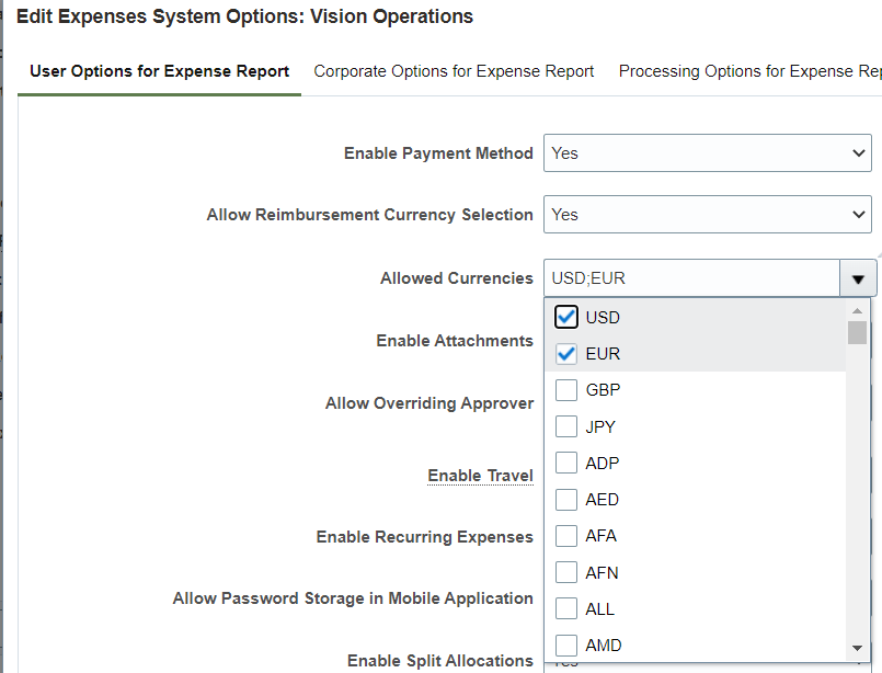

ビジネス・ユニット別の経費精算書の払戻可能通貨
地域の規制に基づいて、ビジネス・ユニット別に経費精算書で選択可能な払戻可能通貨を構成します。これにより、会社は経費精算書で選択可能な払戻可能通貨を制限し、エラーを減らすことができます。
システム・タスク「経費システム・オプションの管理」から特定のビジネス・ユニットの「経費精算書のユーザー・オプション」にナビゲートして、許可される通貨を設定できます。
払戻選択の許可ドロップダウンを「はい」に設定して「許可された通貨」を有効にすると、ビジネス・ユニットの通貨を選択および構成できます。
ビジネス・ユニットごとに許可された通貨を構成する機能により、会社は、請求可能通貨に適用可能なビジネス・ユニットの地理規制に従って払戻を確実に行うことができます。これにより、選択した使用可能な通貨のみをレポートで使用できるようになり、地域の規制へのコンプライアンスが向上します。
有効化のステップ
  1. 「経費システム・オプションの管理」ページで、ビジネス・ユニットを選択して、このビジネス・ユニットのシステム・オプションを編集します。
  2. 「経費精算書のユーザー・オプション」リージョンにナビゲートし、払戻選択の許可ドロップダウンを「はい」に設定します。これにより、「許可された通貨」ドロップダウン・リストが有効になり、ビジネス・ユニットの通貨を選択および構成できます。
主なリソース
  • この機能は、Oracle Customer Connectのアイデア・ラボ: https://community.oracle.com/customerconnect/discussion/559506/limit-selection-of-reimbursement-currencies-in-expense-report-header-per-buから生まれました。

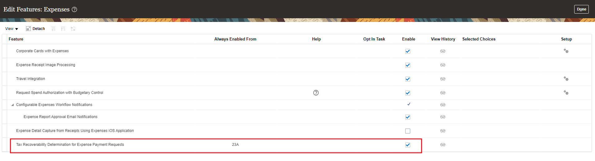

オファリング: 財務 オプションでなくなるバージョン: 更新23A
機能オプトインの有効化
この機能は、FSMオプトイン「経費支払要求の税金控除可能性決定」によって制御されます。オプトインを有効にするには、次のようにします。
  1. 「設定および保守」作業領域にナビゲートします。
  2. 「財務」オファリングを選択します。
  3. 「機能オプト・インの変更」をクリックします。
  4. 「オプト・イン: 財務」ページで、経費の「機能」アイコンをクリックします。
  5. 「経費支払要求の税金控除可能性決定」機能オプトインを有効にします。
  6. 「完了」をクリックします。
機能のFSMオプトイン

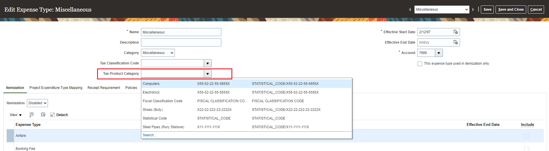

オプトインを有効にした後、次のステップを実行して経費タイプの税金製品カテゴリを構成します。
  1. 「設定および保守」作業領域→「財務」オファリングに戻ります。
  3. 変更するテンプレートを選択し、経費タイプ設定ページを開きます。
  4. 経費タイプに割り当てる税金製品カテゴリ値を検索して選択します。
  5. 税金製品カテゴリ値を選択した後、「経費フィールド」タブにナビゲートし、「経費事業所」フィールドが「必須」に設定されていない場合は「必須」に設定します。
これにより、税金製品カテゴリが経費タイプに関連付けられます。経費の作成時に「経費の作成」ページで従業員に税金製品カテゴリは表示されません。アプリケーションによって、各経費に税金製品カテゴリが割り当てられ、この情報は他の税金決定要素とともに、「経費払戻の処理」プロセスによって買掛管理で支払要求が作成されるときに、経費から買掛管理に渡されます。
経費タイプの税金製品カテゴリの選択

税務処理基準の構成:
Oracle Taxで税務処理基準を定義する場合、次のスクリーンショットに示すように、事業所のタイプは税金クオリファイアによって指定されます。
税金クオリファイア
経費から買掛管理に渡される「税金製品カテゴリ」、従業員の事業所および「経費事業所」フィールドは、次の表に示すように、Oracle Taxの既存の税金決定要素として税務処理基準を定義するために使用できます。
経費属性から税金クオリファイアへのマッピング
経費属性 税金決定要素 - 決定要素区分 税金決定要素 - 税金区分クオリファイア 税金決定要素 - 決定要素名
経費事業所 地理 出荷先 国、都道府県、市区町村、州など
従業員の事業所 地理 第一者税務登録番号 国、都道府県、市区町村、州など
税金製品カテゴリ 非在庫リンクの製品   製品カテゴリ
このマッピングは、次のスクリーンショットに示すように、「従業員経費精算書」のイベント区分に対して税務処理基準が作成されている場合にのみ適用されます。このスクリーン・ショットは控除率ルール用ですが、税金適用ルールなどの他のタイプのルールでも同じ動作が保持されます。
イベント区分 - 従業員経費精算書

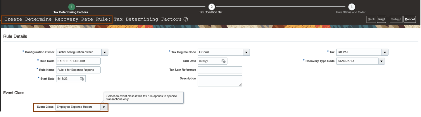

次の表に示すように、「従業員経費精算書」のイベント区分の控除率決定ルールに設定された税務処理基準条件を考慮します。
決定要素区分 税金区分クオリファイア 決定要素名 演算子 値 説明
地理 出荷先 国 次と等しい GB 英国
地理 第一者税務登録番号 国 次と等しい GB 英国
非在庫リンクの製品   製品カテゴリ 次と等しい 14111514 ペーパー・パッドまたはノート
支払要求の控除率決定プロセス中に、Oracle Taxでは、買掛管理に渡される「経費事業所」、従業員の事業所および「税金製品カテゴリ」フィールドの値を使用して、表に示されている値と比較します。値が一致する場合、Oracle Taxでは、この条件セットに適用された控除率が使用されます。それ以外の場合、一致が見つかるまで次の条件に進みます。一致するものが見つからない場合、Oracle Taxではデフォルトの控除率が使用されます。

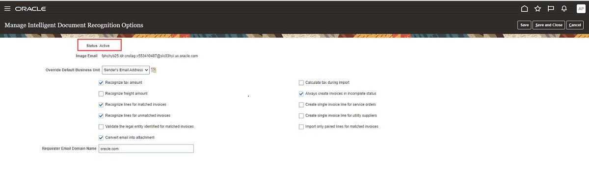

「インテリジェント文書認識オプションの管理」タスクを使用して、インテリジェント文書認識のアクティブ化ステータスをアクティブ化および表示します。
「インテリジェント文書認識オプションの管理」ページの「ステータス」属性にアクティブ化ステータスが表示されます。インテリジェント文書認識がまだアクティブ化されていない場合、ページの「保存」および「保存してクローズ」ボタンがそれぞれ「アクティブ化」および「アクティブ化してクローズ」ボタンとして表示されます。管理者は、これらのボタンを使用してインテリジェント文書認識をアクティブ化できます。アクティブ化が成功すると、ステータスは「アクティブ」に変わります。
管理者は「ステータス」属性を使用して、インテリジェント文書認識がアクティブ化されているかどうかを簡単に識別できます。この機能より前は、「インテリジェント文書認識の管理」ページにアクティブ化ステータスを表示するインジケータがありませんでした。

決済資金不足時の請求書支払の防止
支払検証エラーの解決
決済資金不足による支払の失敗
予算管理の編集

予算管理および予算引当の管理ページで現金管理を使用可能にします。元帳に対して現金管理を有効にすると、現金管理予算が自動的に作成されます。

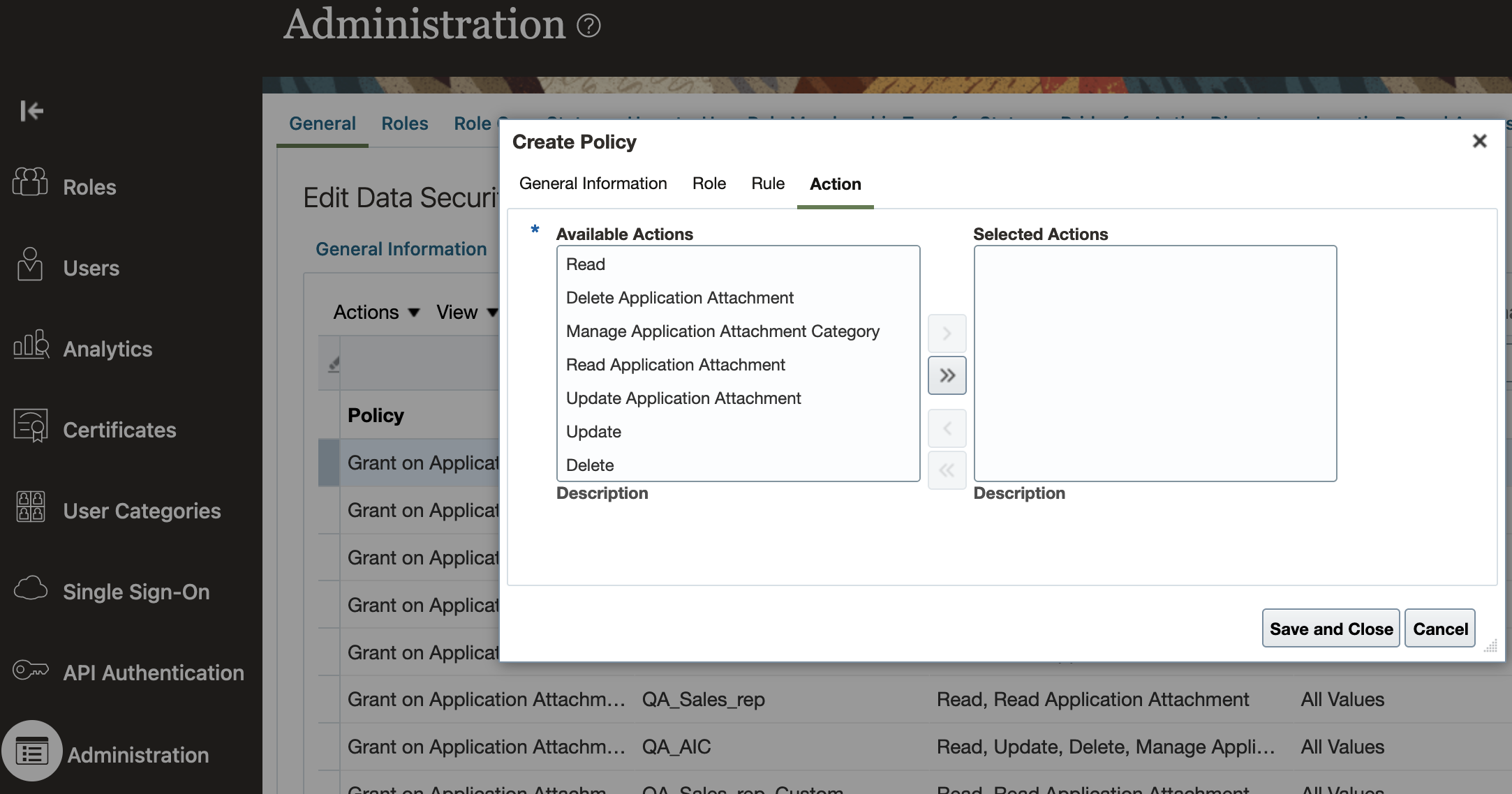

ステップ2: セキュリティ・ポリシーの定義
添付カテゴリのデータ・セキュリティ・ポリシーを定義するには:
  1. 事前定義済のITセキュリティ・マネージャ・ロールを使用してサインインします。
  2. セキュリティ・コンソールに移動します。
  1. セキュリティ・コンソールの「管理」タブの「一般」サブタブで、「データベース・リソースの管理」をクリックします。
  1. 「データベース・リソースおよびポリシーの管理」ページで、アプリケーション添付カテゴリと同じ表示名を検索します。オブジェクト名がFND_DOCUMENT_CATEGORIESのカテゴリが検索結果に表示されます
    選択したデータベース・リソースに定義されたデータ・セキュリティ・ポリシーは、ポリシー詳細リージョンに表示されます。
  2. 選択したデータベース・リソースの「検索結果」リージョンで、「処理」メニューから「編集」を選択します。
  3. 「データ・セキュリティの編集」ページの「条件」タブで、「処理」メニューから「作成」を選択します。
  4. 「データベース・リソース条件の作成」ダイアログ・ボックスで、条件に名前を付け、データ・セキュリティ・ポリシーのスコープ内の添付カテゴリを指定します。
  5. 次の表に、例の条件の値を示します。
    条件の定義の例
    フィールド 値
    名前
    係争
    表示名
    係争
    説明
    係争
    条件タイプ
    SQL述語
    表またはビューのフィルタとして条件を指定することもできます。
    SQL述語
    category_name in ('係争')
    SQL述語は、データベース・リソース(この例ではFND_DOCUMENT_CATEGORIES)で指定された表またはビューに対する問合せで構成されます。述語で指定するカテゴリ名は、添付カテゴリの作成時に指定した名前と完全に一致する必要があります。
  6. ポリシーを追加し、前述の条件のロールをアタッチします。

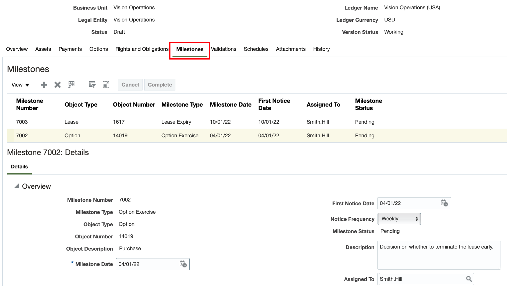

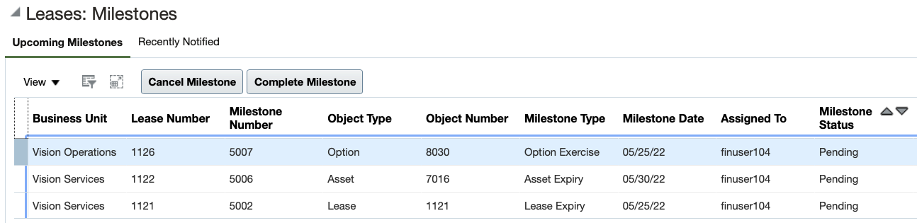

リース・マイルストン追跡
重要なリース関連マイルストーンを取得して追跡します。多くの決定およびイベントでは、文書の提供、早期終了オプション、更改オプション、終了などのリースのライフサイクル全体において追跡が必要です。これらのイベントまたは決定の欠落は、違約金の発生、追加原価の支払またはインセンティブなしによる会計上の影響をもたらす可能性があります。リース管理者は、リース、資産、支払およびオプションのマイルストンを取得できます。各マイルストンには、関連日、通知日および担当ユーザーがあります。マイルストンが完了するまで、担当ユーザーに通知が送信されます。
マイルストン追跡
リース・ダッシュボードのマイルストン
リース・マイルストン追跡のビジネス上の利点は次のとおりです。
  • 近日中のマイルストンの連絡を改善します。
  • すべてのマイルストンを満たすことで利益を最大化します。

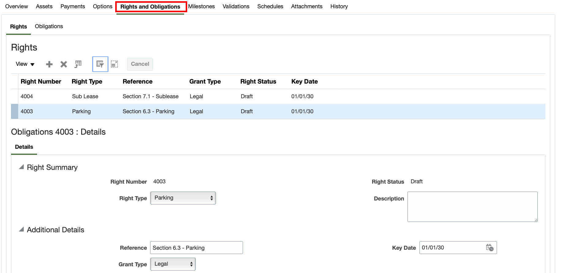

リース権利および履行義務
リース関連の権利および履行義務を取得します。リースには多くの条件があり、リース管理者は権利および履行義務を知る必要があります。権利は、賃貸人によって賃借人に付与される資格/権利です。例として、サブリースの権利、アンテナやパラボラ・アンテナを設置するための屋根修繕の権利、および建物に看板を付ける権利などがあります。履行義務は、特定のサービス、原価または職務の実行や支払についてどのパーティが担当であるかの概要を示します。履行義務の例として、建物のセキュリティ、駐車場および保守などがあります。
権利および履行義務
リース権利および履行義務のビジネス上の利点は次のとおりです。
  • 契約上の権利、資格および履行義務にすばやくアクセスできることで、業務の効率が向上します。

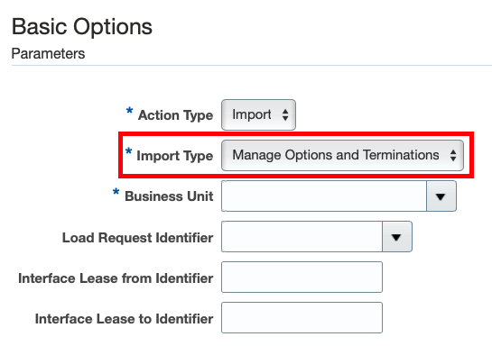

リース終了インポート
リース終了インポート・ユーティティを使用して、オプションの実行や取消、リースの終了などのリース終了アクティビティを簡略化します。リースがライフサイクルを経て終了間近となったとき、賃借人はこれらの各アクティビティに関する決定を下す必要があり、それぞれがリース期間、残高および支払に影響を及ぼします。リース終了インポート・ユーティリティによって、リース終了プロセス中の手動介入の必要性がなくなるか、低くなります。
「オプションおよび終了の管理」インポート
ビジネス上の利点は次のとおりです。
  • 「オプションおよび終了の管理」インポートを使用して複数のトランザクションを実行することで、効率が向上します。
  • インポート・ユーティリティを使用してデータ入力作業を減らします。
  • 当初システムからインポートを移入することで、ビジネス・プロセスを合理化します。
有効化のステップ
この機能を有効にするには、オプトインUIを使用します。手順は、この文書の「新機能のオプションの取込み」の項を参照してください。
ヒントと考慮事項
  1. FBDIスプレッドシート・テンプレートを使用して、リースや資産の終了、およびオプションの執行または取消を行います。この方法は、管理する終了やオプションが大量にある場合に役立ちます。各列には、入力内容、必須項目およびフィールド・タイプを説明するヘルプ・テキストが存在します。
  1. FBDIスプレッドシートは、ファイル・インポート・プロセスのためにデータをzipファイルに変換します。その後、リース・インタフェース表にファイルをロードします。最後のステップは、「オプションおよび終了の管理」のインポート・タイプを使用して「リースのインポート」プロセスを実行することです。「オプションまたは終了の管理」では、インタフェース表からリース会計モジュールに終了およびオプションの決定がインポートされます。このプロセスが完了すると、終了およびオプションはリース会計モジュールに表示されます。

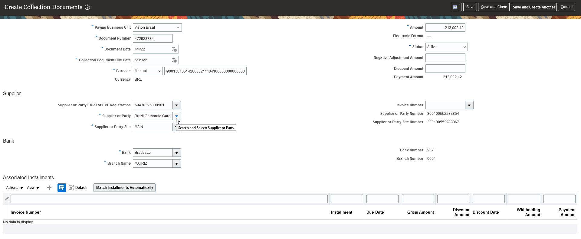

ブラジル用の回収文書を使用したコーポレート・カード会社支払
ブラジル回収文書を使用して、コーポレート・カード会社支払を処理します。回収文書は、通常のサプライヤに対する支払処理とともに、クラウドERPのパーティとして登録されているクレジット・カード会社の支払も処理できます。
拡張された「回収文書の作成」ページでは、サプライヤまたはパーティを選択できます。ユーザーは、コーポレート・カード会社パーティと、回収文書処理が有効になっている経費からインタフェースされた、対応する請求書を選択できます。
また、買掛/未払金回収文書のインポートFBDIを使用して、銀行によって送信されるコーポレート・カード会社回収文書(ブラジルDDAファイル)をインポートすることもできます。
ブラジル回収文書ページおよび買掛/未払金回収文書のインポートFBDIでは、回収文書支払方法を使用してコーポレート・カード請求書支払を処理するために、コーポレート・カード会社パーティとその関連請求書がサポートされます。

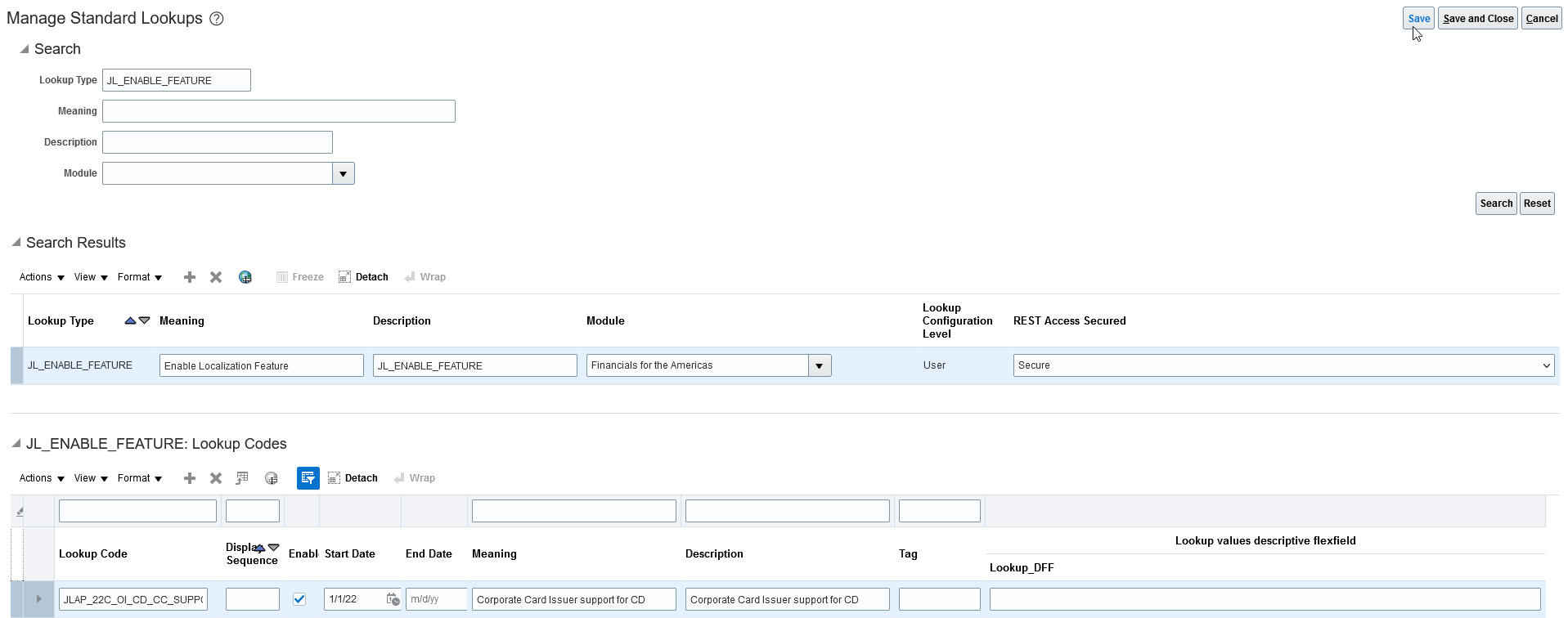

この機能を有効にするには、次のステップに従い、参照タイプJL_ENABLE_FEATUREおよび参照コードJLAP_22C_OI_CD_CC_SUPPORTを定義します
  2. 参照タイプJL_ENABLE_FEATUREを検索します。存在しない場合は追加して保存します。
  3. 新しい参照コードJLAP_22C_OI_CD_CC_SUPPORTを追加します
  4. データを保存します。

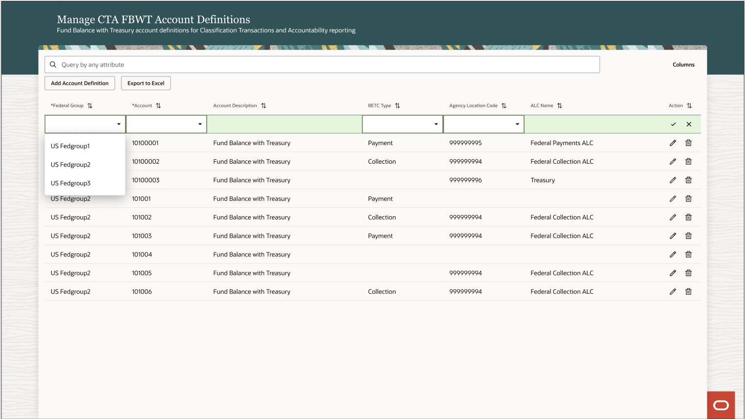

仕訳明細の米国連邦ビジネス・イベント・タイプ・コード(BETC)および取引先属性検証
分類トランザクションおよび説明責任(CTA)レポートの資金トランザクションを正しく記録するために、ビジネス・イベント・タイプ・コード(BETC)および取引先属性を仕訳明細に割り当てます。連邦制度機関は、CTAシステムを使用して、米国財務省の財政サービス局に月次会計アクティビティをレポートします。CTAコンポーネントを介して発行される会計情報は、連邦収益および支出に関する財務省による議会および一般への公開の基礎となります。
CTA一括ファイルでレポートするトランザクションの決定に使用する勘定科目は、政府機関が選択します。銀行口座からALCを特定できない場合に使用するレコードごとに、デフォルトの政府機関事業所コード(ALC)を政府機関が定義する必要があります。CTAレポートに使用する勘定科目定義は、「CTA FBWT勘定科目定義の管理」タスクで管理できます。
連邦属性は一般会計仕訳に適用でき、データ法レポートおよびGTASおよびデータ法ファイルの作成およびレポートに必要な連邦助成財務属性を取得する機能を提供します。
仕訳の手動作成またはインポート中に明細レベルですべての一般会計仕訳に対して取得される属性のリストを次に示します。

米国連邦購買オーダー属性
GTAS (Governmentwide Treasury Account Symbol Adjusted Trial Balance System)およびデータ法レポートについて、購買オーダーに米国連邦属性を割り当てます。
オーダー・ヘッダー、オーダー・スケジュールおよびオーダー配分には、購買オーダー属性が必要です。これらの属性は、オーダー・ヘッダー、オーダー・スケジュールおよびオーダー配分レベルでグローバル付加フレックスフィールド(GDF)属性としてサポートされます。これらの属性は、手動入力されたオーダーまたはインポート処理によって作成されたオーダーに対してデフォルト設定、移入および検証する必要があります。トランザクションが承認のために送信されるときに、コンテンツを検証および再検証する必要があります。
オーダーの手動作成またはインポート中に取得される属性のリストを次に示します。
オーダー・ヘッダー・レベルで取得される属性:
属性名 列名
データ法レポートの使用可能
GLOBAL_ATTRIBUTE1
DATA法助成タイプ
GLOBAL_ATTRIBUTE2
PIID
GLOBAL_ATTRIBUTE3
親助成ID
GLOBAL_ATTRIBUTE4
FAIN
GLOBAL_ATTRIBUTE5
URI
GLOBAL_ATTRIBUTE6
オーダー・スケジュール・レベルで取得される属性:
属性名 列名
取引先TAS
GLOBAL_ATTRIBUTE_NUMBER1
取引先BETC
GLOBAL_ATTRIBUTE1
オーダー配分レベルで取得される属性:
属性名 列名
BETC
GLOBAL_ATTRIBUTE1

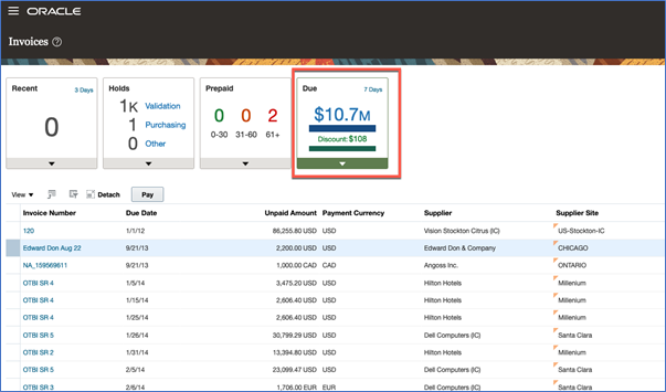

「請求書」ランディング・ページ
「請求書」ランディング・ページの支払情報タイルには、支払の未払額合計が通貨別に表示されます。金額をクリックすると、後続の表に未払請求書が表示されます。支払情報タイルは、更新22C以降に使用できなくなります。ただし、提案された代替手段を使用して、支払情報タイルから情報を取得することもできます。
  • オプションA: 請求書の管理 - 保存済検索: 保存済検索を作成して、検証済/承認済および全額未払/一部未払の請求書のサプライヤ請求書残高を取得します。
  • オプションB: OTBI - サプライヤ・ダッシュボード: サプライヤおよび請求書の未回収残高を取得するためにカタログをデプロイします。
前述のオプションの詳細な手順については、My Oracle SupportのMOSノート、Alternate Options for Supplier Outstanding Balance (ドキュメントID 2871676.1)を参照してください。
