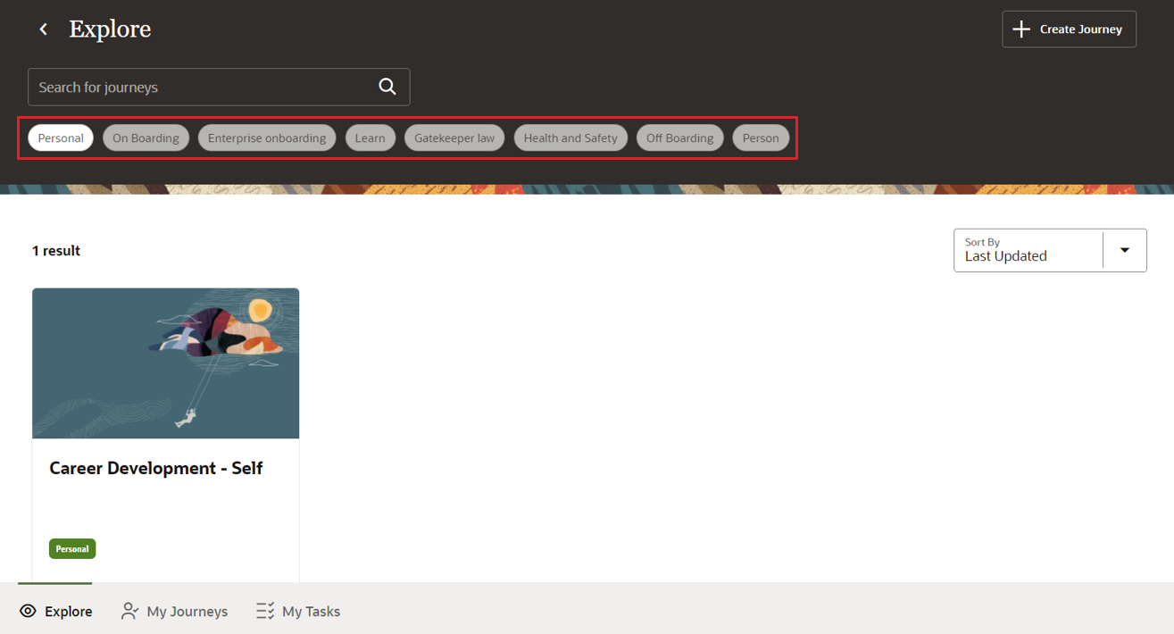

「割当済ジャーニ」ページのパフォーマンス向上
「割当済ジャーニ」ページのパフォーマンスが、次の機能拡張で向上しました。
  • 「直属の部下」、「すべての部下」または「組織」別のフィルタ機能。デフォルトは「直属の部下」です。
  • 結果の合計数の削除。
  • 「ソート・キー」オプションの削除。
割当済ジャーニをフィルタするオプションの選択
「割当済ジャーニ」ページに移動する際の結果の表示が速くなり、ユーザー・エクスペリエンスが向上しました。

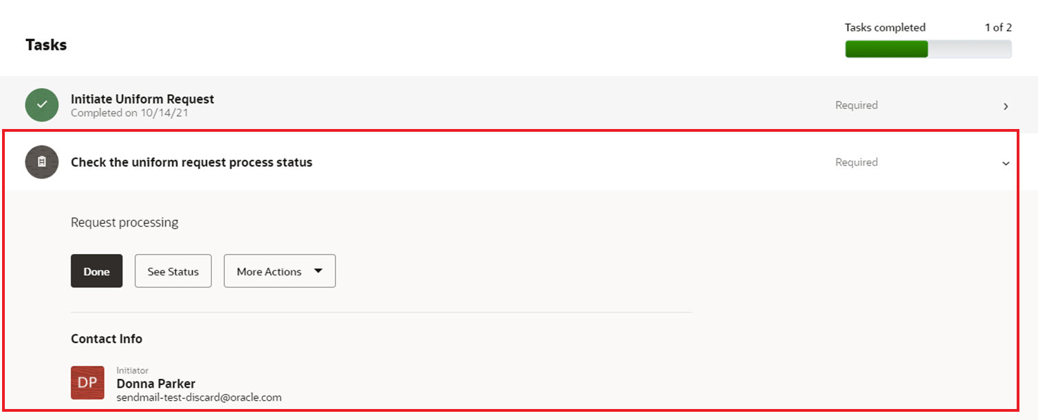

Process Cloudとジャーニの統合

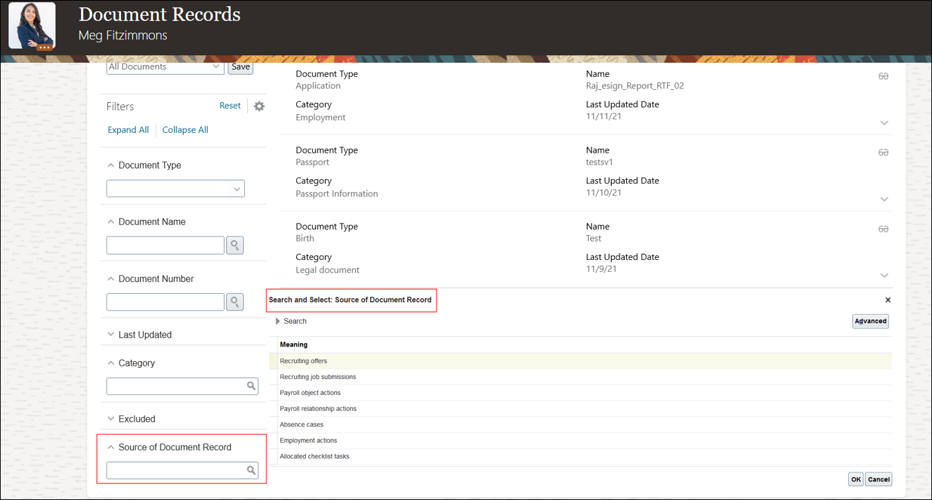

文書レコード作成のソースの表示

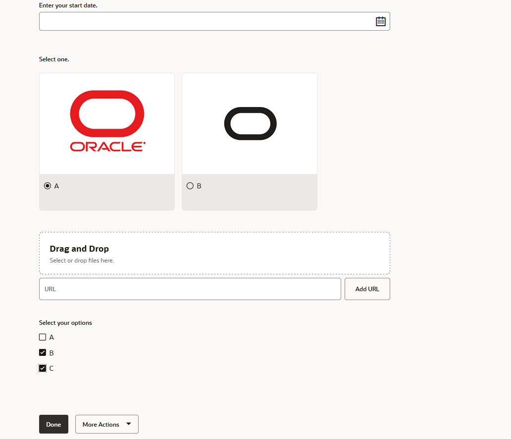

ジャーニ・タスクでの質問リストのインライン表示
ジャーニ・タスクでの構成可能フォームのインライン表示

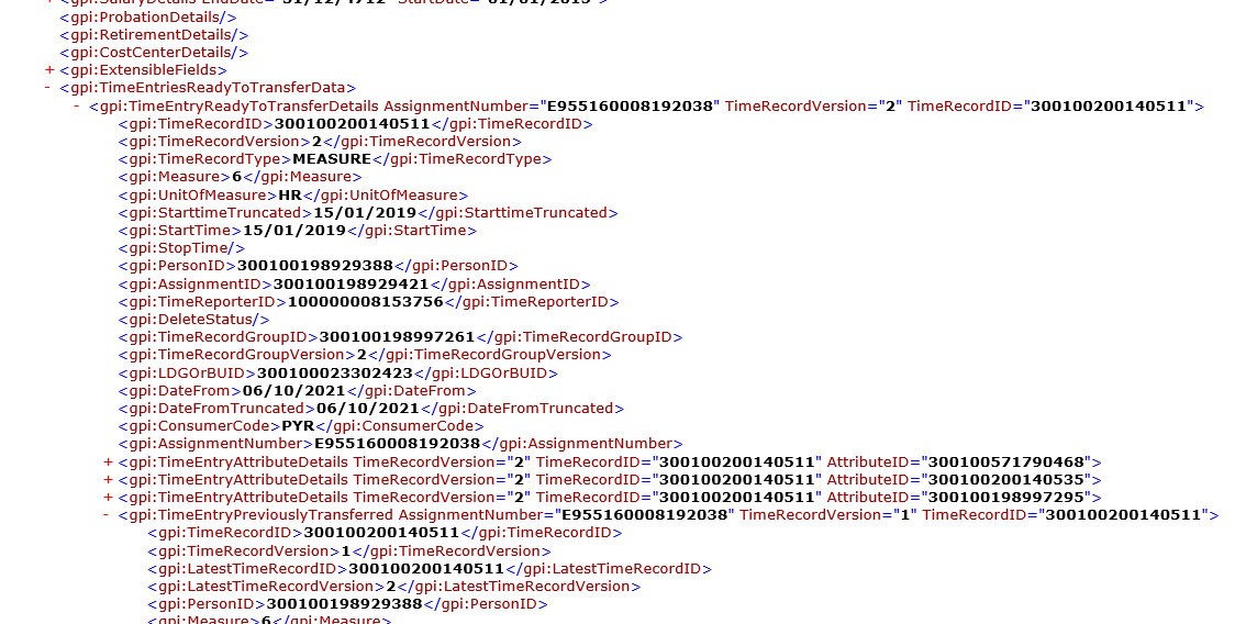

グローバル給与インタフェース
承認済時間入力で強化されたグローバル給与インタフェース・テンプレート

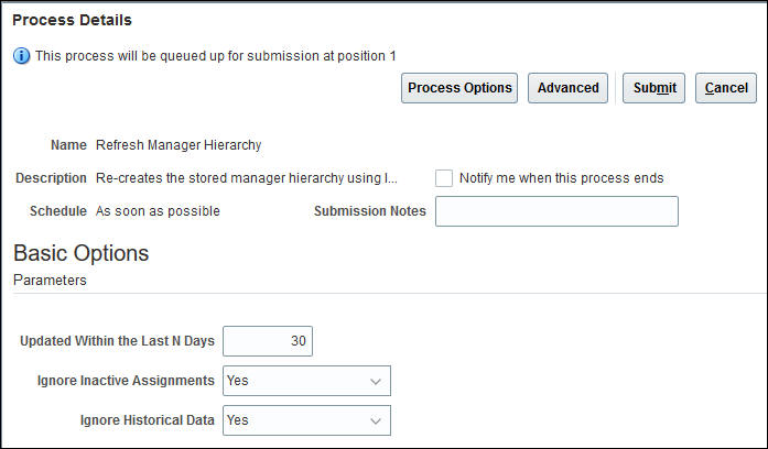

ワークフォース・ディレクトリ管理
「マネージャ階層のリフレッシュ」プロセスのパフォーマンスの改善

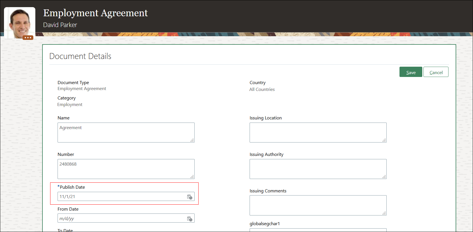

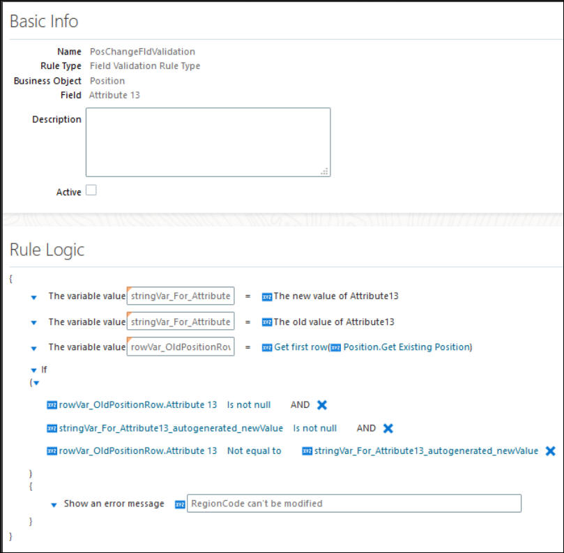

オートコンプリート

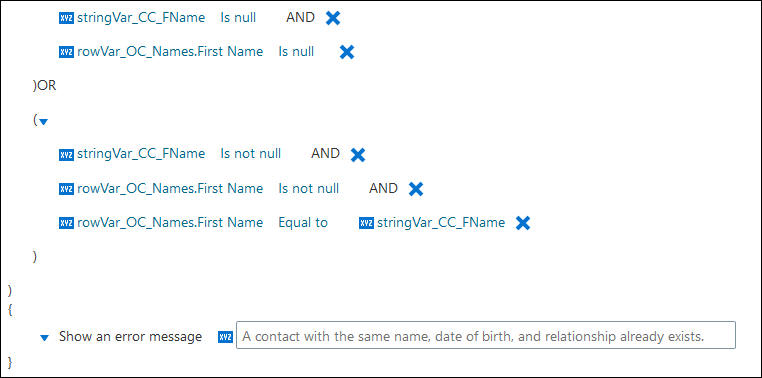

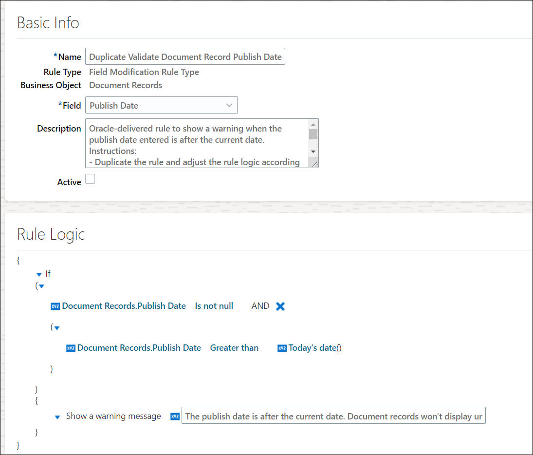

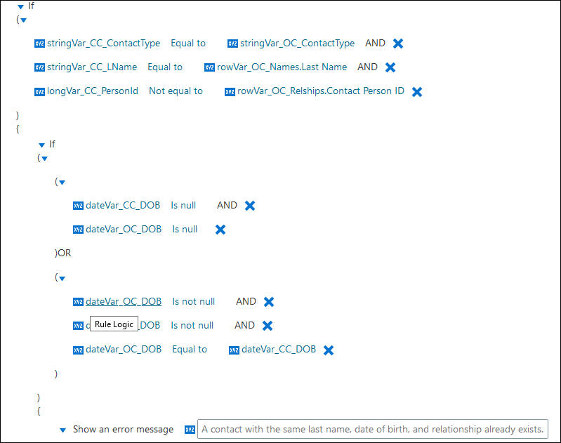

文書レコード・ビジネス・オブジェクトのオートコンプリート・ルール
文書レコード・フローの検証で、追加の文書レコード公開日が現在の日付より後であることを検証ルールを使用して、データ入力検証を改善できるようになりました。
文書レコード公開日が現在の日付より後であることを検証する自動完了ルール
この機能により、Oracle開発に依存せずに独自のルールをすることによって既存のアプリケーションを拡張して実装する自律性と制御が顧客に提供されます。
有効化のステップ
この機能を有効にするには、サービス・リクエスト(SR)を登録する必要があります。
HCMエクスペリエンス設計スタジオでオートコンプリート・ルールを有効にするには、サービス・リクエスト(SR)を登録する必要があります。アクセスするには、My Oracle Supportのリリース21B以降のFusion HCM Cloud: オートコンプリートのルールの有効化(ドキュメントID 2767655.1)に記載されている手順をレビューして実行してください。

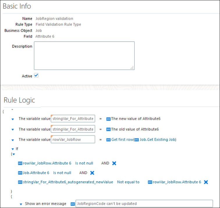

現在値および提示値に基づくポジションおよびジョブ・ビジネス・オブジェクトのオートコンプリート・ルール
ジョブおよびポジション・ビジネス・オブジェクトの属性(付加フレックスフィールド(DFF)を含む)のデフォルト設定、または古い値と新しい値の検証をするオートコンプリート・ルールを作成できるようになりました。ポジションおよびジョブ属性の古い値と新しい値を比較するために、「既存のポジションの取得」と「既存のジョブの取得」の2つの新しい表示アクセサが追加されています。一般的には、ポジションの更新時にDFFセグメントが更新されたか、またはポジションの部門が変更されたかを検証するルールを作成できます。
「既存のポジションの取得」表示アクセサを使用してRegionCodeが更新されているかどうかを確認する検証
「既存のジョブの取得」表示アクセサを使用してJobRegionCodeが更新されているかどうかを確認する検証
この機能によって、オラクル社による開発を待たずに独自のルールを作成して既存のアプリケーションを拡張する自律性と制御が顧客に提供されます。

  • 古い有効日ジョブまたはポジション・レコードの値を確認するオートコンプリート・ルールは作成できません。
  • ポジションのジョブ有効等級の古い値と新しい値は比較できませんが、エントリ等級の古い値と新しい値は確認できます。

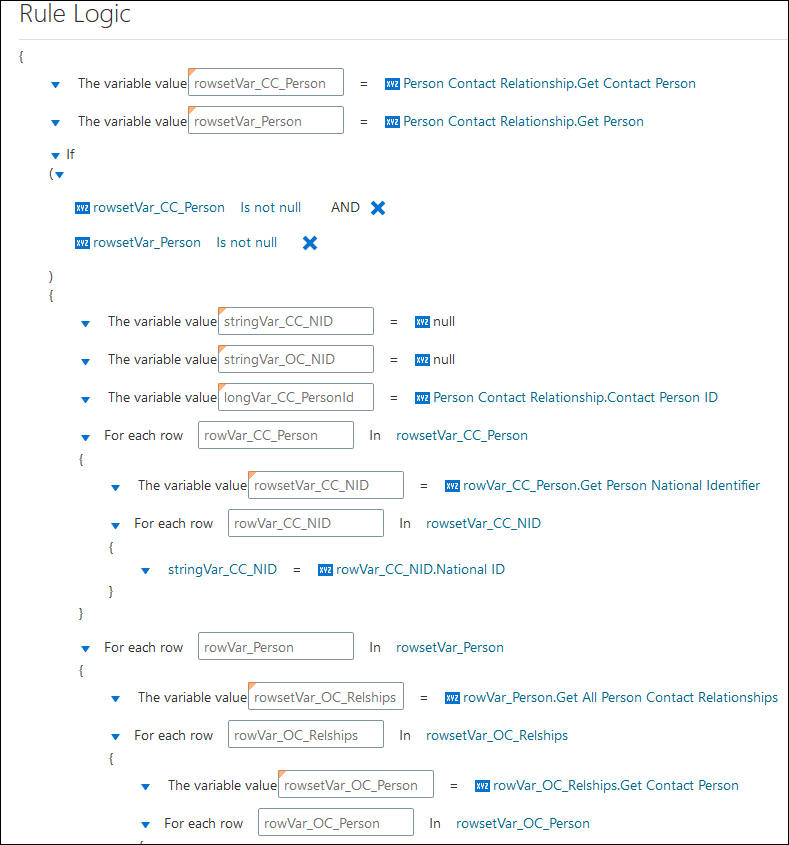

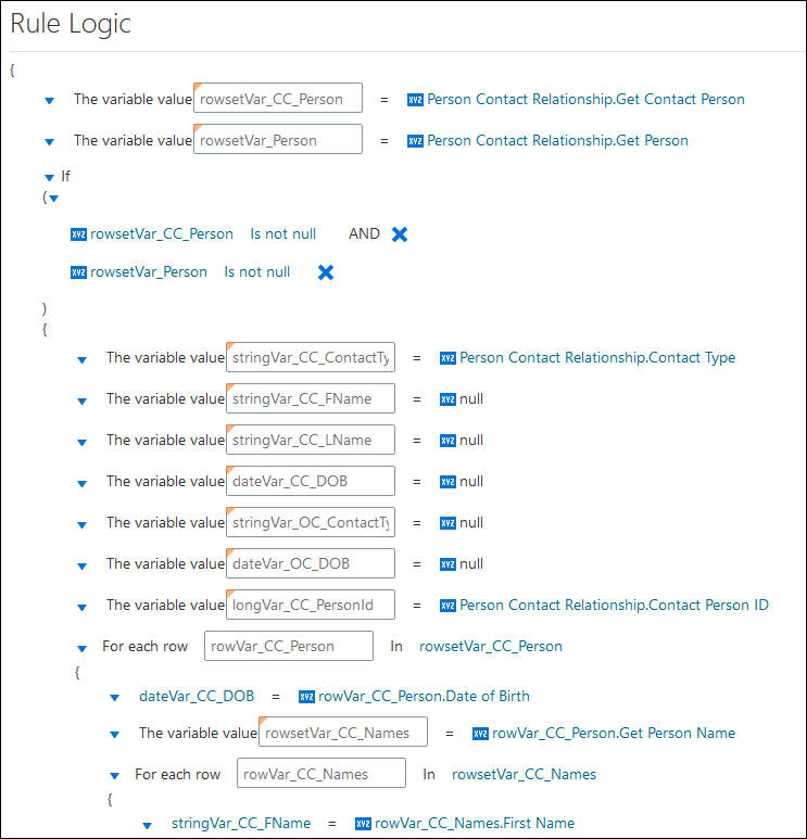

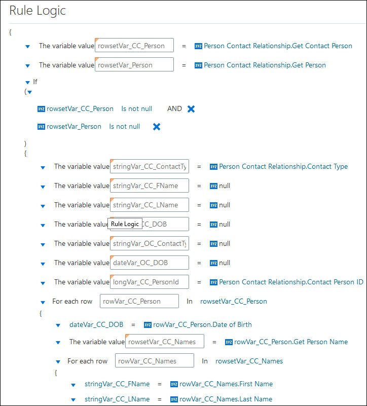

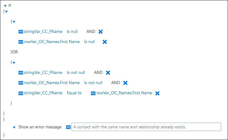

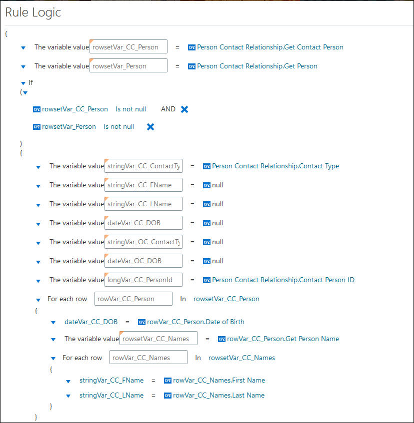

「個人連絡先続柄」ビジネス・オブジェクトのオートコンプリート・ルール
「個人連絡先続柄」ビジネス・オブジェクトのすべての提供ルールを使用できるようになりました。ビジネス・ニーズに応じて、これらのルールを使用して、連絡先の姓、生年月日、関係タイプまたは国別識別子に基づいて、既存の連絡先が存在するかどうかを検証できます。提供されるルールを使用するには、提供されるルールのコピーを作成し、要件に応じてルールを変更して、「アクティブ」に設定します。
これらのルールは、「個人連絡先続柄」ビジネス・オブジェクトに標準提供されています。
1.姓、生年月日および続柄に基づいて連絡先が存在するかどうかの検証
このルールは、連絡先の姓、生年月日および続柄が、個人の既存の連絡先の姓、生年月日および続柄と一致するかどうかを検証します。
前述の属性が個人の既存の連絡先の姓、生年月日および続柄と一致する場合は、エラー・メッセージが表示されます。
2.名前および続柄に基づいて連絡先が存在するかどうかを検証
このルールは、連絡先の名前および続柄が個人の既存の連絡先の名前および続柄と一致するかどうかを検証します。
個人の既存の連絡先の名前および続柄との一致が見つかった場合は、エラー・メッセージが表示されます。

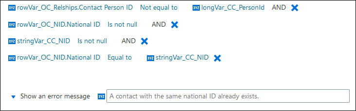

3.国別IDに基づいて連絡先が存在するかどうかを検証
このルールは、連絡先の国別IDが個人の既存の連絡先の国別IDと一致するかどうかを検証します。
個人の既存の連絡先の国別IDとの一致が見つかった場合は、エラー・メッセージが表示されます。
4.名前、生年月日および続柄に基づいて連絡先が存在するかどうかを検証
このルールは、連絡先の名前、生年月日および続柄が、個人の既存の連絡先の名前、生年月日および続柄と一致するかどうかを検証します。
これらすべての属性が個人の既存の連絡先の名前、生年月日および続柄と一致する場合は、エラー・メッセージが表示されます。
これらの提供ルールを使用すると、次のような利点があります。
  • 「個人連絡先続柄」ビジネス・オブジェクトの提供ルールを使用して、ユーザー・エクスペリエンスを改善し、重複した連絡先の入力を防止する。
  • ユーザー入力の検証により、トランザクションに費やす時間を短縮する
  • 新しいリリースに頼らなくても、HRコンプライアンスに合わせて組織が迅速に調整できる
有効化のステップ
HCMエクスペリエンス設計スタジオでオートコンプリート・ルールを有効にするには、サービス・リクエスト(SR)を登録する必要があります。アクセスするには、My Oracle Supportドキュメント、Enabling Oracle HCM Cloud Autocomplete Rules (ドキュメント、ID 2767655.1)に記載されている手順を確認して従ってください。
ヒントと考慮事項
  • 個人ビジネス・オブジェクトを使用して値をデフォルト設定するために「オートコンプリートのルール」を使用することはできません。
  • これらの提供ルールのルール・ロジックは変更しないことをお薦めします。
  • 要件に応じて、4つの提供ルールのうち1つ以上を有効にできます。

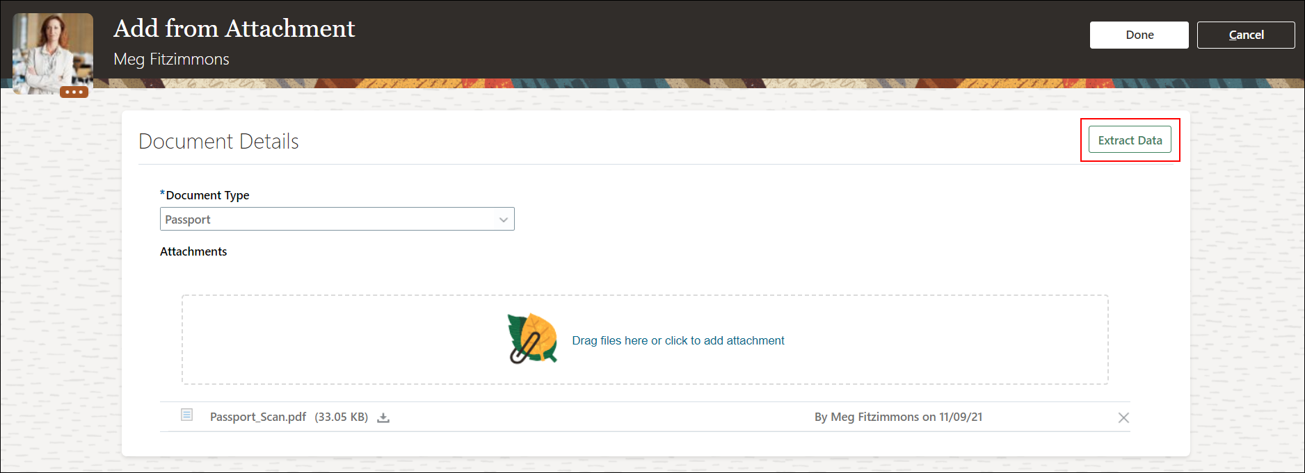

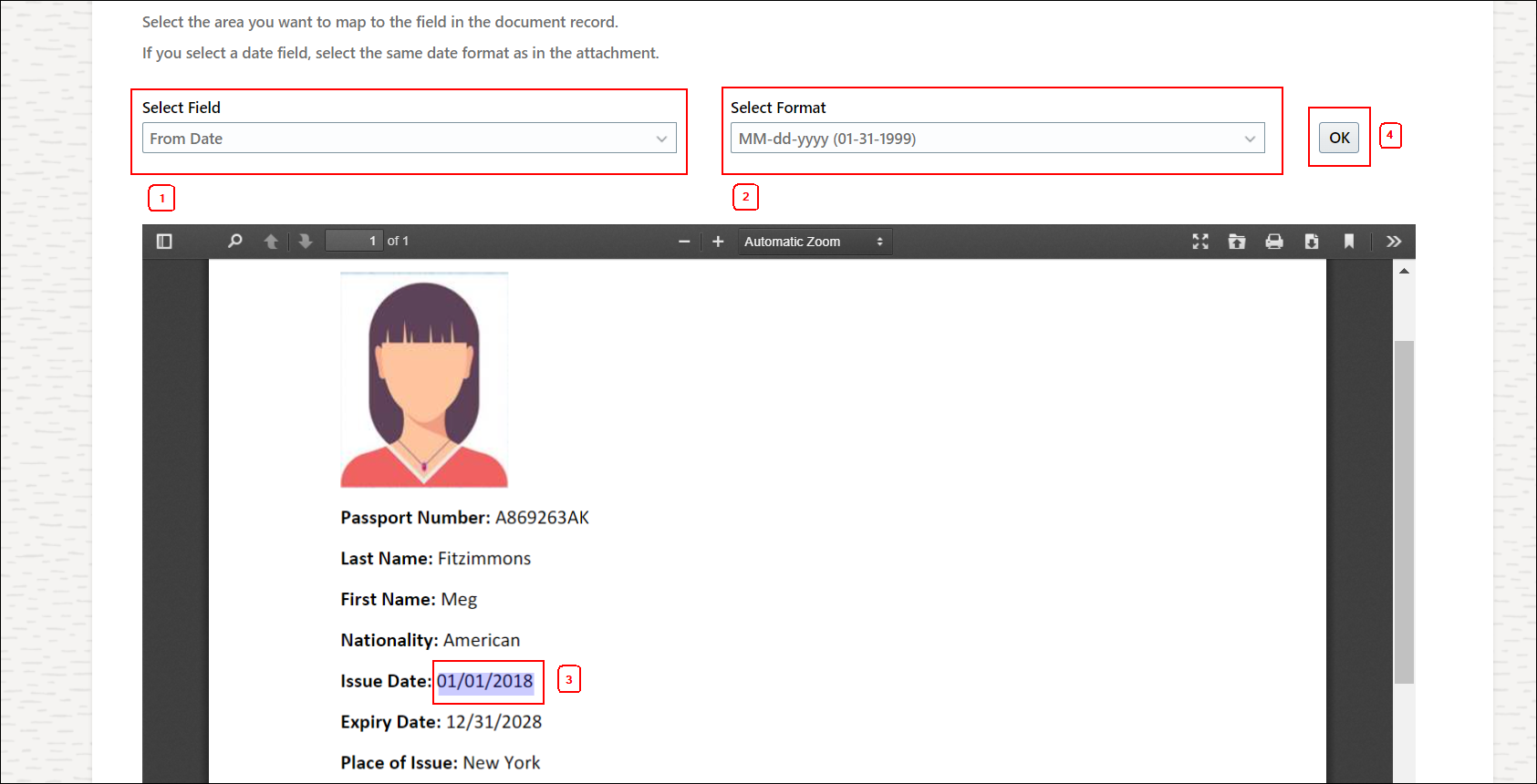

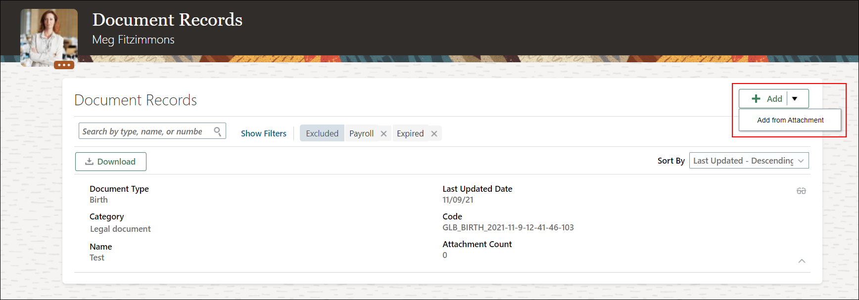

添付のスキャンによる文書レコード属性の事前入力
文書レコードの属性を添付からスキャンして事前移入して、文書レコードを簡単に作成できるようになりました。データの正確性を高め、エラーの範囲を狭めることができます。フィールドが読取り専用になっている場合は、データの信頼性も確保できます。
値を手動で入力しなくても、添付ファイルから次の属性をスキャンして、「文書詳細」ページに事前入力できます。
  • 数値
  • 日付: 自
  • 日付: 至
  • 発行国
  • 発行場所
  • 発行日
  • 発行機関

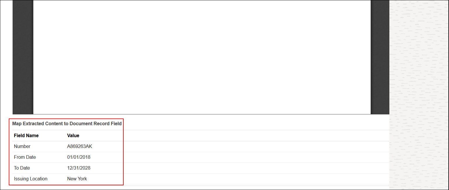

「添付から追加」機能を使用して、スキャンする文書をアップロード
文書タイプを選択して「データの抽出」をクリック
文書レコード・フィールドを選択し、対応する値を添付から選択
文書レコード・フィールドとその形式を選択し、同じ形式を添付から選択
添付から抽出されたコンテンツのリストをレビューし、文書レコード属性にマップ
文書レコード属性にマップされた抽出済コンテンツ
文書レコード・フィールドの値を手動で入力する必要がないため、時間を節約できます。

既存の文書レコードの公開日の変更
既存の文書レコードの公開日を、「文書レコード」ページから直接変更できるようになりました。
文書レコードの公開日の変更
  • 文書レコードを追加すると、「文書タイプの作成」設定ページの「公開必須」オプションが「はい」に設定されている場合にのみ、「公開日」フィールドが必須フィールドとして表示されます。
  • 文書レコードを表示すると、フィールドにNULL以外の値が指定されている場合にのみ、「公開日」フィールドが読取り専用フィールドとして表示されます。
  • 文書レコードを編集する際には、次の条件が適用されます。
    • 「文書タイプの作成」設定ページで「公開必須」オプションが「はい」に設定されている場合にのみ、公開日を変更できます。
    • 公開日を現在の日付(現在のNULL値を含む)より後の日付に変更すると、変更された公開日に達するまで文書レコードがUIに表示されないことを示す警告メッセージが表示されます。メッセージで「OK」をクリックすると、変更された日付が使用されます。ただし、「取消」をクリックすると、変更された公開日が既存の日付に戻ります。
  • 任意の日付を選択できます。
  • デフォルトでは、公開日が現在の日付より後かどうかは検証されません。この検証が必要な場合は、シード済の文書レコード公開日が現在の日付より後であることを検証オートコンプリート・ルールを有効にできます。
文書レコードを追加または編集するときに、公開日の変更が容易になります。
有効化のステップ
この機能を有効にするために必要な手順はありません。
ヒントと考慮事項
  • 公開日が将来の日付の場合、文書レコードはその日付までユーザー・インタフェースに表示されません。ただし、必要な権限がある場合は、将来の公開日の文書レコードを表示できます。
  • 「公開日」フィールドは、RESTまたはHCMデータ・ローダーを使用して更新できます。
  • 「文書タイプの作成」設定ページで公開日を「はい」に変更する前に、HCMデータ・ローダーを使用して公開日を移入する必要があります。
  • 「文書タイプの作成」設定ページの「公開必須」オプションを「はい」に変更できます。変更するには、設定を変更する前に、文書タイプのすべての文書レコードに公開日が移入されていることを確認する必要があります。

文書レコード作成のソースの表示
文書レコードの作成方法に関する情報を表示する機能が拡張されました。この情報は、「文書レコード」ランディング・ページで使用できます。
「文書レコード」ページの文書レコードのソース
ユーザーは、文書レコードの作成に使用されたソース・オブジェクトの名前を表示して、フィルタを利用して特定のソースからの文書レコードを表示できます。
有効化のステップ
ヒントと考慮事項
次の表に、文書レコードで現在使用可能なソース値を示します。

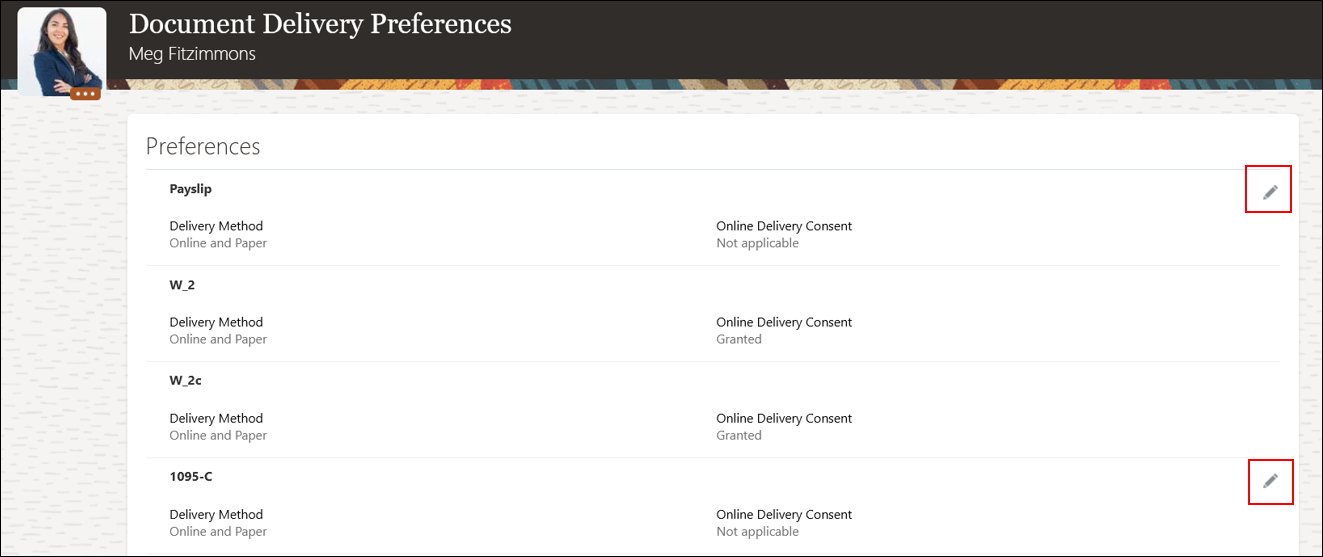

アクセスに基づいた文書提供プリファレンスの編集アイコンの表示
文書レコードの管理アクセス権がある場合のみ、文書レコードの提供プリファレンスを管理するための「編集」アイコンが表示されます。
文書レコードの管理アクセス権に基づいて表示される編集アイコン
ユーザーのロールに関連する処理のみを表示して、ユーザー・エクスペリエンスを向上させます。

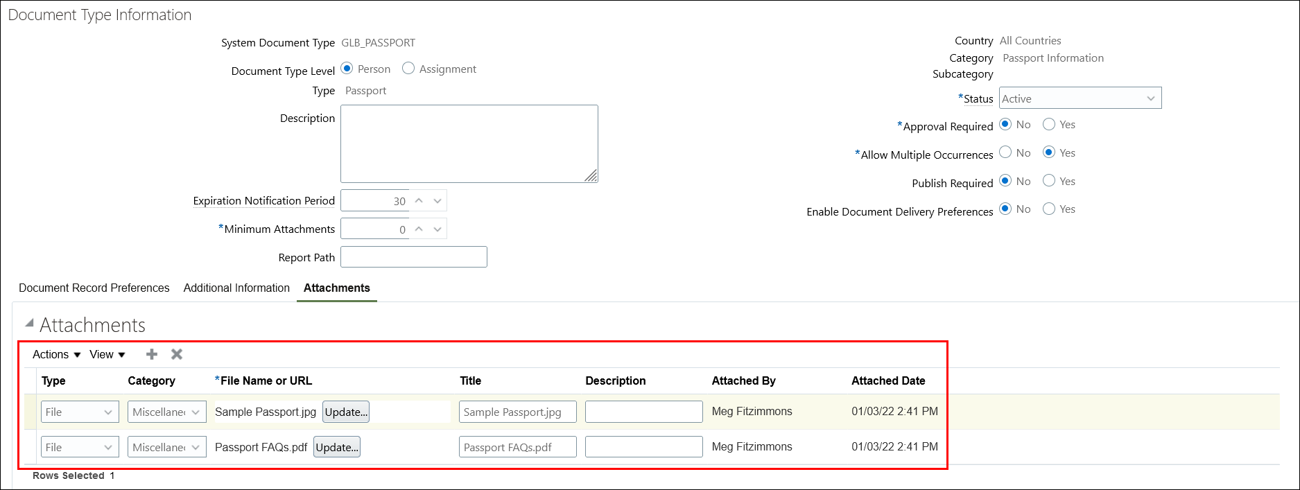

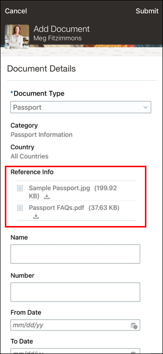

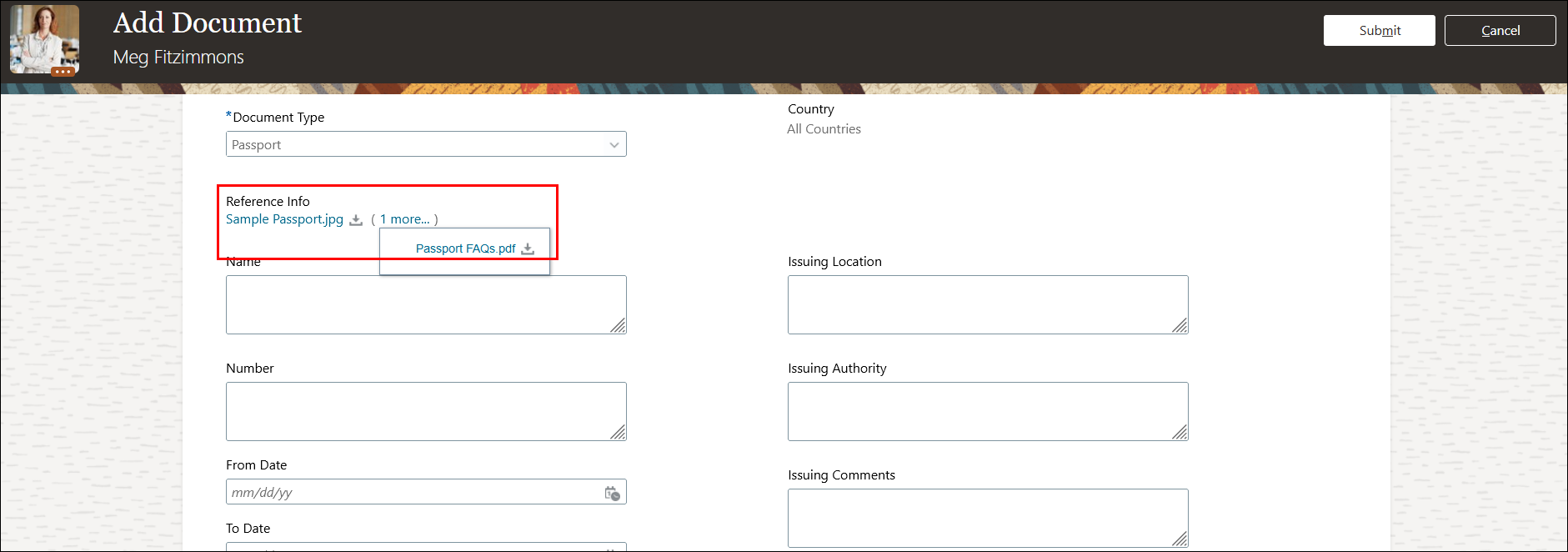

文書レコードの参照情報添付の表示の効率化
「文書レコード」ページの参照情報の添付の表示が効率化されました。参照情報の添付をアップロードしたユーザーの名前や参照情報の添付がアップロードされた日時などの他の詳細を含まない、添付ファイル名のみが表示されるようになりました。
文書タイプ設定に参照情報の添付を追加
デスクトップの参照情報セクションに添付ファイル名のみを表示
モバイルの参照情報セクションに添付ファイル名のみを表示
参照情報の添付詳細が簡単になり、ユーザーが表示しやすくなりました。
有効化のステップ
主なリソース

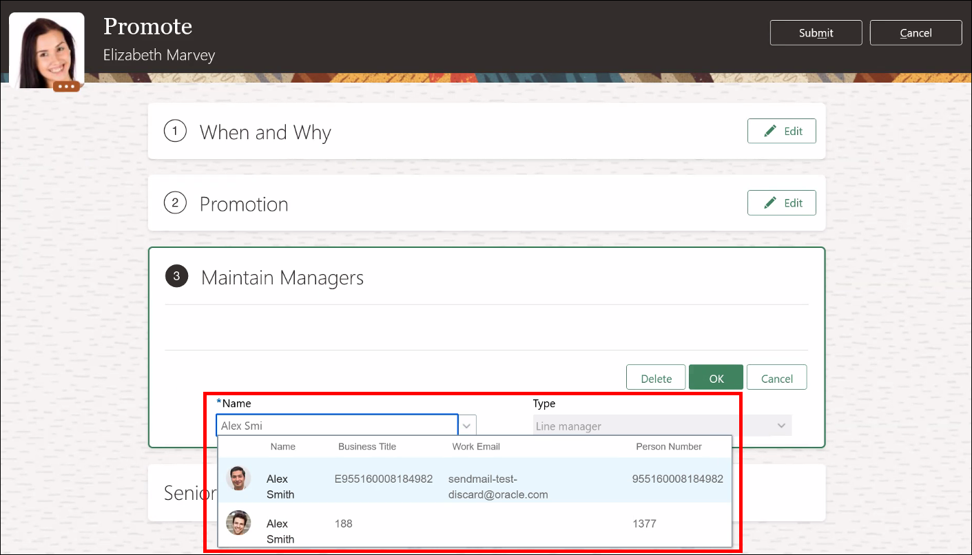

レスポンシブ雇用フローの就業者検索の「検索および表示」および検索のみフィールドを構成する機能が向上しました。これらのフィールドは、HCMエクスペリエンス設計スタジオを使用して構成できます。
マネージャ名フィールドに対して構成された就業者検索
就業者検索が構成されているレスポンシブ雇用フローのセクションおよびフィールドは次のとおりです。
影響を受けるレスポンシブ・フロー
セクション(フィールド)
  • 派遣就業者の追加
  • 非就業者の追加
  • 処理待ち就業者の追加
  • アサイメントの追加
  • アサイメントの変更
  • 事業所の変更
  • 雇用関係の作成
  • 処理待ち就業者の編集
  • 雇用詳細
  • 従業員の採用
  • ローカルおよびグローバル異動
  • 昇格・昇進
  • 異動
  • マネージャ(名前)
  • 直属の部下の追加(部下として追加する個人の検索)
  • 直属の部下の再割当(提示マネージャの検索)
一括雇用主変更
一括雇用主変更 - ファセット検索(開始者)
退職
退職情報の入力(推奨承認者)
すべてのレスポンシブ雇用フローの検索フィールドを効率化できます。

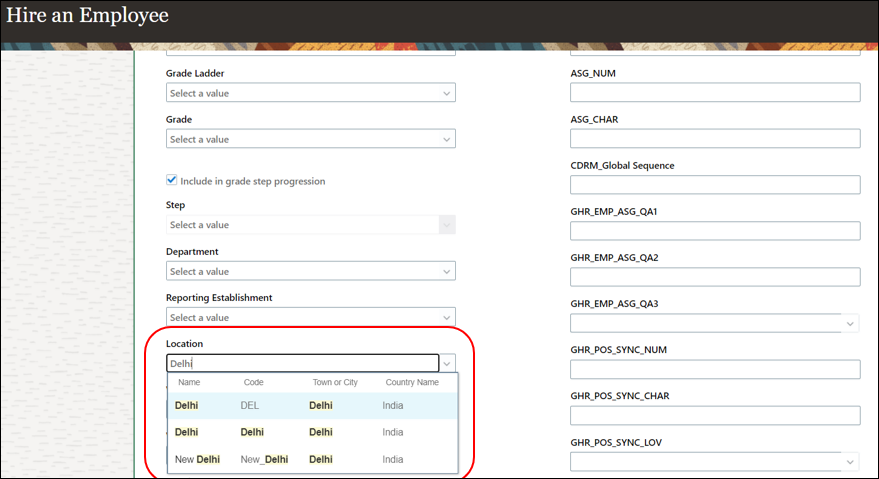

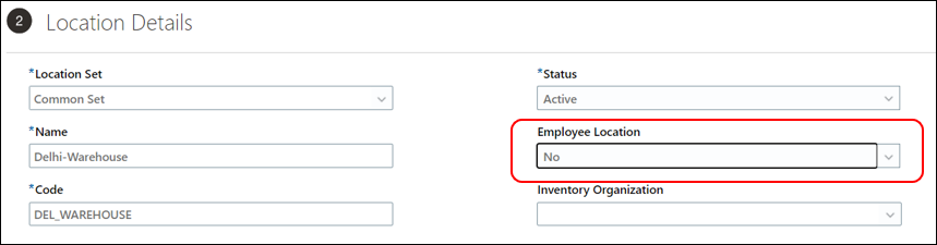

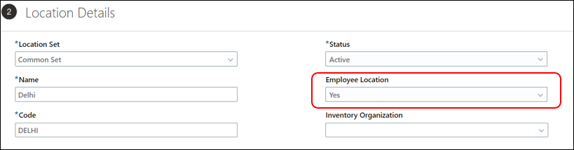

クライアント側事業所値リストの従業員事業所属性を使用した追加フィルタ
「従業員事業所」属性値に基づいて、レスポンシブ雇用ページでクライアント側の「事業所」値リスト(LoV)に追加フィルタを適用する機能が向上しました。この属性値は、「事業所詳細」レスポンシブ・ページで設定されています。「事業所詳細」ページを使用して事業所を作成する際に、「従業員事業所」フィールドの「はい」または「いいえ」を選択して、事業所を従業員事業所として指定できます。
拡張された「事業所」値リストを使用できるレスポンシブ雇用ページは次のとおりです。
  • 派遣就業者の追加
  • 非就業者の追加
  • 処理待ち就業者の追加
  • アサイメントの追加
  • アサイメントの変更
  • 事業所の変更
  • 雇用関係の作成
  • 処理待ち就業者の編集
  • 雇用詳細
  • 従業員の採用
  • ローカルおよびグローバル異動
  • 昇格・昇進
  • 異動
  • 一括雇用主変更
  • 一括雇用主変更(ファセット検索)
  • 処理待ち就業者(ファセット検索)
次の例について考えてみます。「事業所詳細」ページで、Delhi事業所の「従業員事業所」フィールドが「はい」にマークされており、Delhi-Warehouse事業所では「いいえ」にマークされています。このシナリオでは、雇用フローの「事業所」値リストには、Delhi-WarehouseではなくDelhiの検索結果のみが表示されます。
事業所詳細の従業員事業所属性に対して「はい」が設定された従業員事業所
事業所詳細の従業員事業所属性に対して「いいえ」が設定された従業員事業所
雇用フローの従業員事業所でフィルタされた事業所値リスト
この機能により、事業所フィルタ機能でさらに絞り込めるので、ユーザビリティが向上します。ビジネス・ユニット・セットおよび雇用主とともに、「従業員事業所」属性を使用して追加のフィルタが実行されるようになりました。
有効化のステップ
レスポンシブ雇用ページの事業所値リストから除外する必要がある事業所に対しては、「従業員事業所」属性値を「いいえ」に設定する必要があります。
ヒントと考慮事項
  • 事業所値リストは、この機能にリストされたレスポンシブ雇用ページでのみ、「従業員事業所」フィールドに基づいてフィルタされます。フィルタリングは検証ではありません。そのため、事業所値リストのフィルタ処理は、REST API、HCMデータ・ローダーおよびHCMスプレッドシート・データ・ローダーには適用されません。

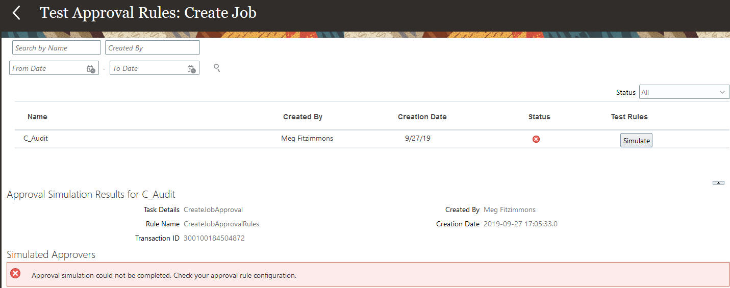

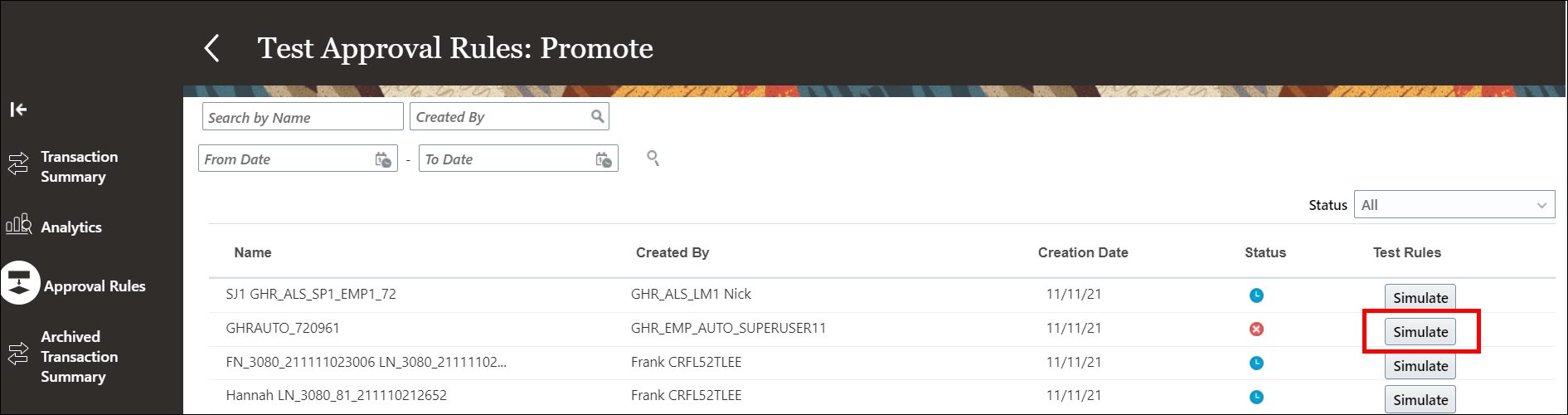

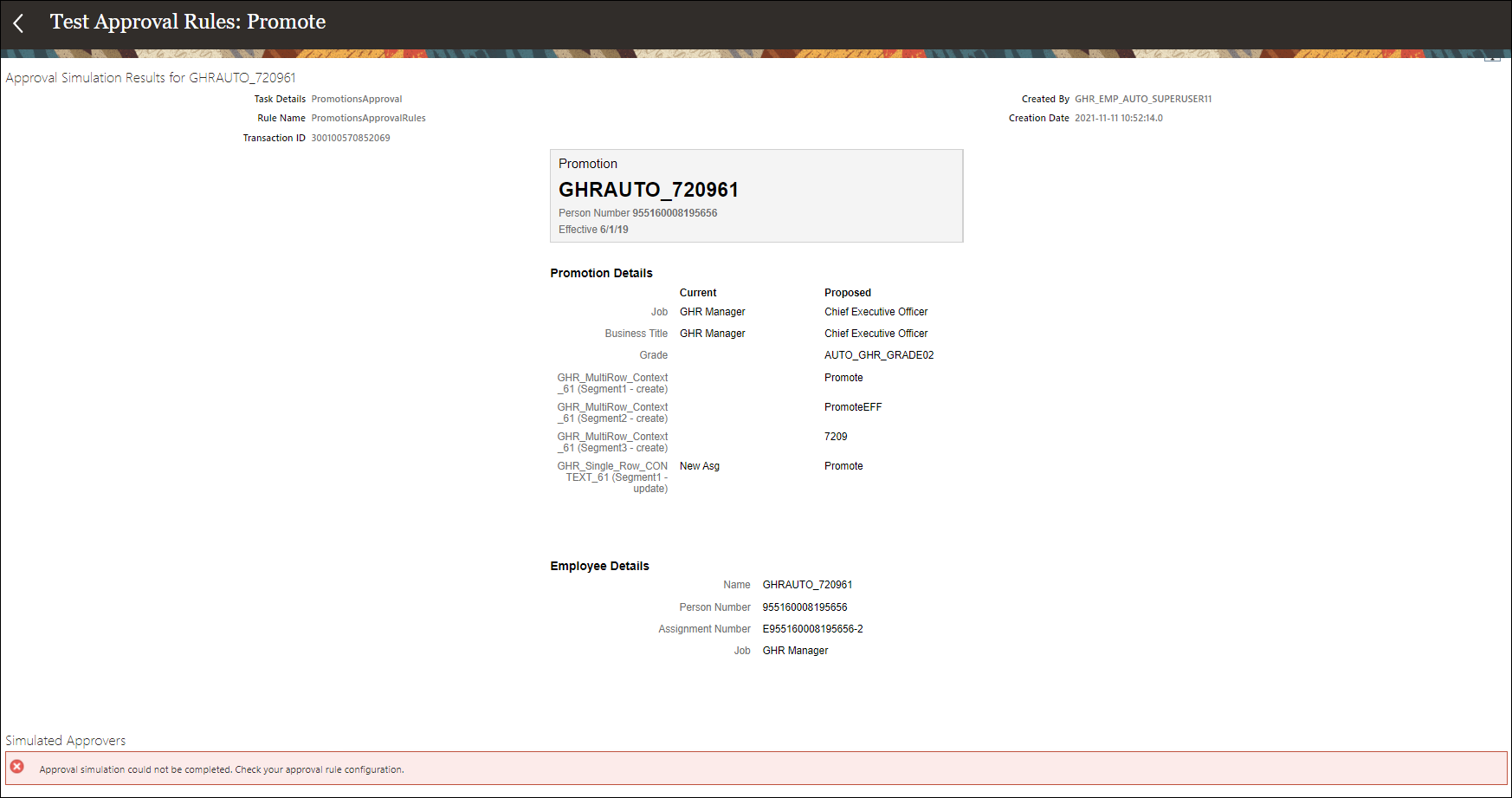

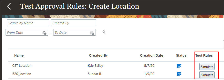

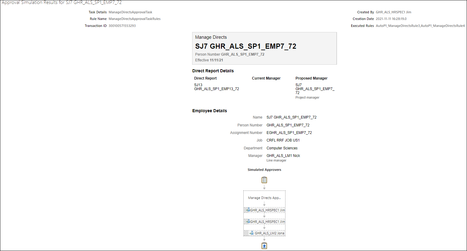

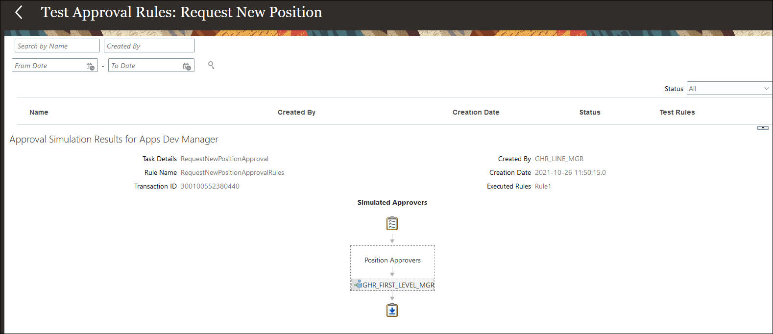

雇用承認ルールのシミュレート
次のレスポンシブ雇用フローに対して、新しいトランザクションを作成せずに、承認ルールのシミュレーションを使用して、承認ルールとそのルーティングをテストできるようになりました。
  • 派遣就業者の追加
  • 非就業者の追加
  • 処理待ち就業者の追加
  • アサイメントの追加
  • 追加アサイメント情報
  • 雇用関係の取消
  • アサイメントの変更
  • 事業所の変更
  • マネージャの変更
  • 勤務時間の変更
  • 雇用関係の作成
  • 直属の部下
  • 処理待ち就業者の編集
  • 適格ジョブ
  • 雇用契約
  • 雇用詳細
  • 雇用開始日
  • 従業員の採用
  • ローカルおよびグローバル異動
  • 昇格・昇進
  • 辞職
  • 退職
  • 異動
  • 雇用関係
承認ルールの構成が正しくない場合、シミュレーションは失敗し、次に示すように適切なメッセージが表示されます。
これは、成功した承認ルール構成の例です。
エラーを簡単に修正し、承認ルールの条件ロジックを増分的に作成します。新しいトランザクションを再作成して送信しなくても、変更の影響を確認できます。

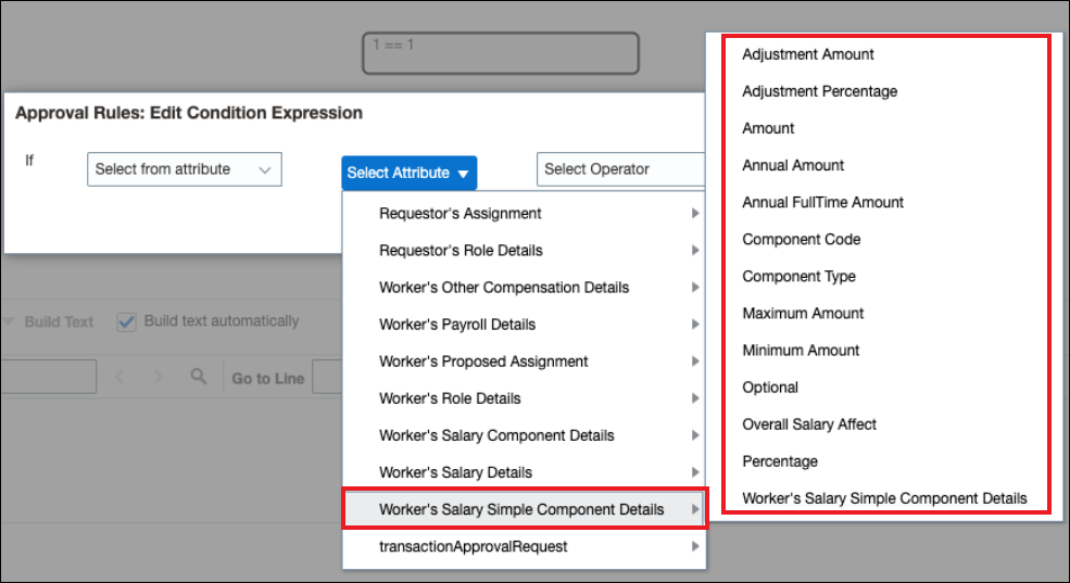

標準コンポーネント給与ベース・タイプの新規承認ペイロードの導入およびその他の拡張機能
次の雇用承認プロセスで、新しい就業者の給与簡易コンポーネント詳細承認ペイロードとその対応する属性を使用して、標準コンポーネント給与ベース・タイプの承認ルールを簡単に構成できるようになりました。
  • 従業員の採用
  • 処理待ち就業者の追加
  • 派遣就業者の追加
  • 非就業者の追加
  • アサイメントの追加
  • 雇用関係の作成
  • 処理待ち就業者の編集
  • アサイメントの変更
  • 昇格・昇進
  • 異動
  • 事業所の変更
  • 勤務時間の変更
  • ローカルおよびグローバル異動

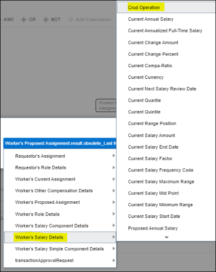

承認ルールを構成するための新しい承認ペイロードおよび対応する属性
次の雇用承認プロセスで給与の変更(作成、読取り、更新または修正、削除)を追跡しやすくすくために、新しい「CRUD操作」属性も就業者の給与詳細承認ペイロードに追加されます。
  • 従業員の採用
  • 処理待ち就業者の追加
  • 派遣就業者の追加
  • 非就業者の追加
  • アサイメントの追加
  • 雇用関係の作成
  • 処理待ち就業者の編集
  • アサイメントの変更
  • 昇格・昇進
  • 異動
  • 事業所の変更
  • 勤務時間の変更
  • ローカルおよびグローバル異動
就業者の給与詳細承認ペイロードの新しい属性
標準コンポーネント給与ベース・タイプに対して承認ルールを迅速かつ効率的に構成し、該当する雇用承認プロセスの新しい属性を使用して給与変更を追跡します。

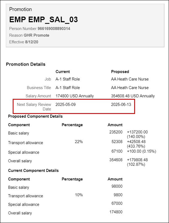

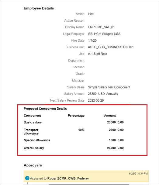

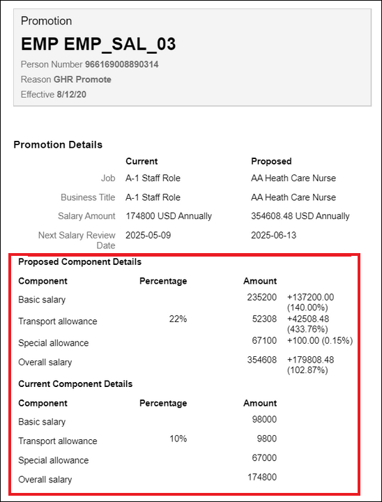

雇用通知の標準コンポーネント属性およびその他の拡張機能
雇用承認データ・モデルと通知を拡張して、給与属性を追加しました。拡張機能には次の機能が含まれています。
  • 標準コンポーネント給与ベース・タイプの属性を含むシード済データ・モデルの改良。
  • 共通給与属性のパフォーマンス向上
  • シード済雇用通知の「次回給与レビュー日」属性の追加。
標準コンポーネント給与ベース・タイプの使用方法
雇用通知の使用方法
オラクル社のお薦め
提供データ・モデルと通知の使用
標準コンポーネント給与ベース・タイプを使用し、雇用通知をカスタマイズしていない場合は、RTFテンプレートをカスタマイズして、新しいPropSimpCompSalおよびCurrSimpCompSalデータ・セットの属性を追加する必要があります。
カスタマイズされた通知の使用
標準コンポーネント給与ベース・タイプを使用し、雇用通知をカスタマイズした場合は、条件に基づいて次の処理を実行する必要があります。
  • カスタマイズされたデータ・モデルを使用する場合は、モデルを再カスタマイズし、RTFテンプレートをカスタマイズして新しいPropSimpCompSalおよびCurrSimpCompSalデータ・セットの属性を追加します。
  • カスタマイズされたRTFテンプレートを使用する場合は、テンプレートを再カスタマイズして、新しいPropSimpCompSalおよびCurrSimpCompSalデータ・セットの属性を追加します。
  • カスタマイズされたデータ・モデルとRTFテンプレートを使用する場合は、モデルを再カスタマイズして新しいPropSimpCompSalおよびCurrSimpCompSalデータ・セットの属性を追加します。
雇用フローのデータ・セット
PropSimpCompSalデータ・セットには、これらのレスポンシブ雇用フローに対する提案標準コンポーネント属性値が含まれています。
  • 従業員の採用
  • 処理待ち就業者の追加
  • 派遣就業者の追加
  • 非就業者の追加
  • アサイメントの追加
  • 雇用関係の作成
  • 処理待ち就業者の編集
雇用通知における標準コンポーネント給与ベース・タイプの提示値の表示
PropSimpCompSalおよびCurrSimpCompSalデータ・セットには、これらのレスポンシブ雇用フローに対する提示標準コンポーネント属性値および現在の属性値がそれぞれ含まれています。
  • アサイメントの変更
  • 昇格・昇進
  • 異動
  • 事業所の変更
  • 勤務時間の変更
  • ローカルおよびグローバル異動
雇用通知における標準コンポーネント給与ベース・タイプの現在値と提示値の表示
次回給与レビュー日
雇用BIP通知に表示される「次回給与レビュー日」属性
承認者は、標準コンポーネント給与ベース・タイプの詳細内訳にアクセスし、雇用承認通知の次回給与レビュー日を表示できます。
有効化のステップ
ヒントと考慮事項
  • 標準コンポーネント給与ベース・セクションは、雇用RTFテンプレートにはシードされません。データ・セットには、雇用フローに応じた必須属性が含まれます。
  • 標準コンポーネント給与属性を表示するには、雇用RTFテンプレートをカスタマイズする必要があります。
  • この機能は、レスポンシブ雇用フローでのみ使用できます。

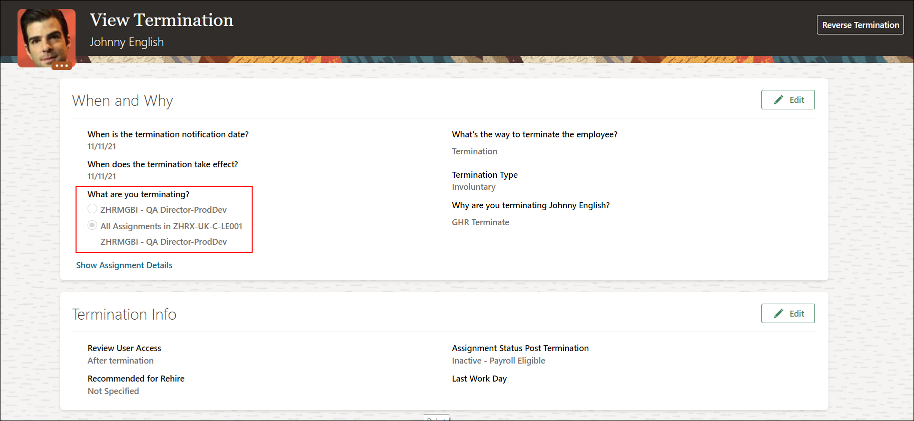

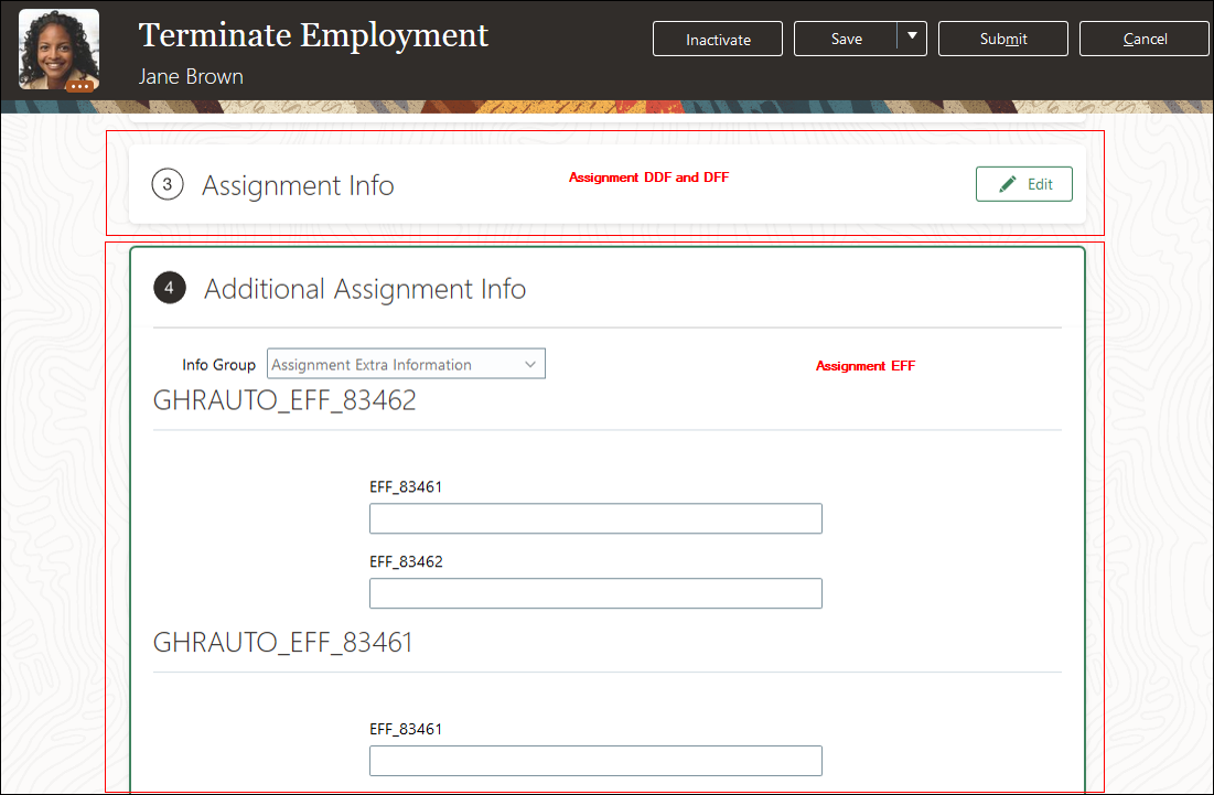

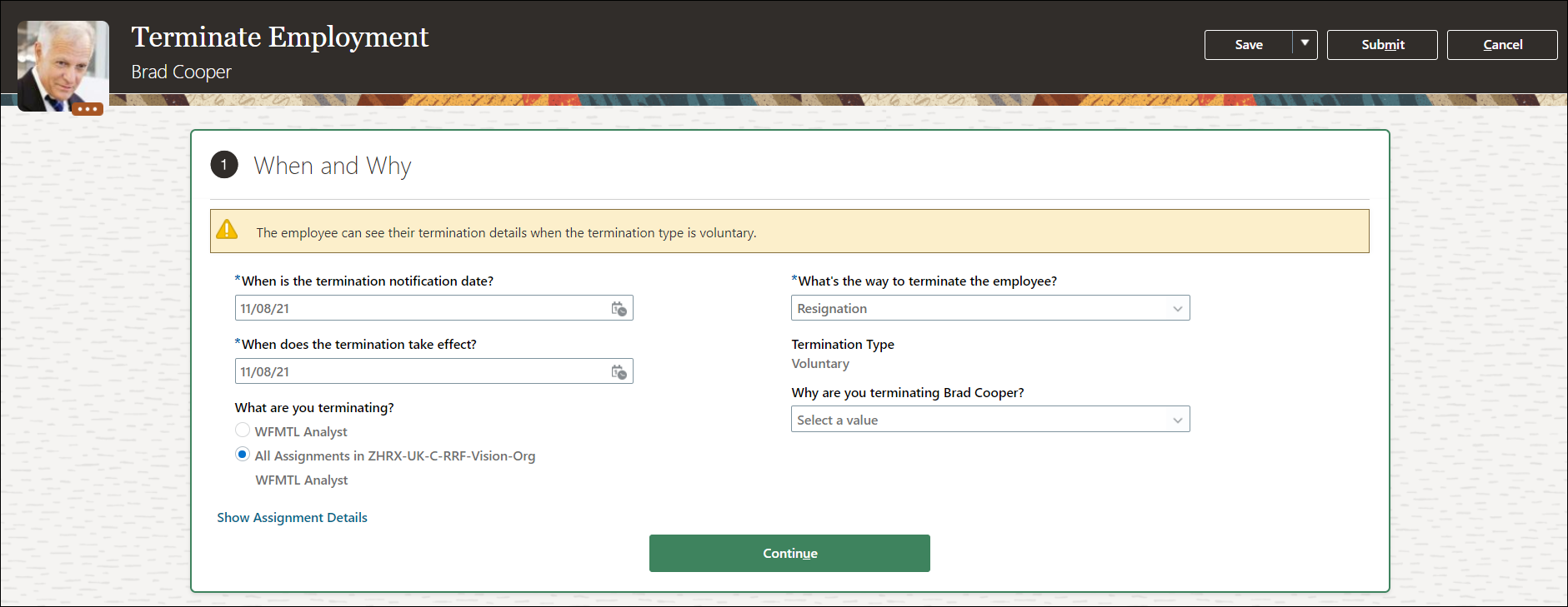

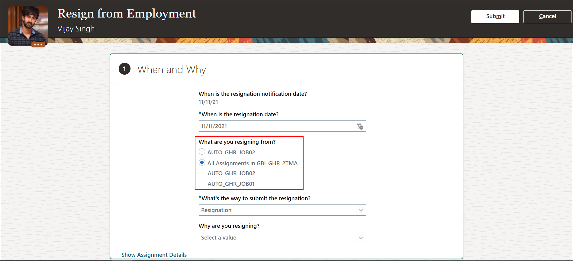

V3の退職および辞職
辞職および退職に関して、次の点が改善されました。
  • 新しいバージョン3 (V3)の「雇用の終了」および「雇用からの辞職」ページの使用による、グローバル人事管理の退職や辞職のユーザー実行機能の拡張。
  • 単一アサイメントの終了も含むように退職機能が拡張されました。
HR担当者およびライン・マネージャは「雇用の終了」ページを使用でき、従業員および派遣就業者は「雇用からの辞職」ページを使用できます。新しいUIでは、雇用関係または特定のアサイメントを終了または辞職するかどうかを決定できます。新しい退職UIでは、アサイメント・レベルのセキュリティが使用されます。つまり、アクセス権のあるアサイメントのみを終了できます。アクセス権限に基づいて、使用可能な退職UIが自動的に表示されます。
新しいV3の退職で使用可能な機能は、次のとおりです。
  • すべてのアサイメントともに雇用関係を終了するか、または必要な特定のアサイメントのみを雇用関係で終了するかを選択できます。以前のV2の退職と同様に、アサイメントを変更するためのアクセス権がある場合は、引き続き「アサイメントの変更」ページを使用してアサイメントを終了できます。

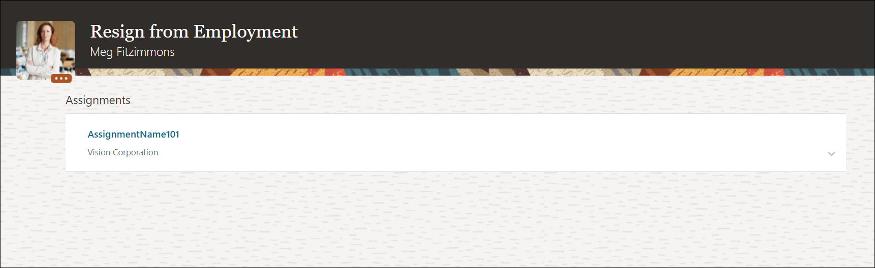

  • 雇用関係からの辞職、または雇用関係内のアサイメントのみからの辞職が可能です。複数のアサイメントがある場合は、必要なアサイメントからのみ辞職して、雇用関係を維持できます。以前のバージョンでは、特定のアサイメントから辞職するオプションがないため、雇用関係全体から辞職する必要がありました。
  • V2の退職の場合は、個人レベルのセキュリティとアサイメント・レベルのセキュリティがあります。これらのいずれでも使用できます。アサイメント・レベル・セキュリティを有効にしている場合でも、雇用関係の終了を使用して、アクセス権がないアサイメントを終了できます。V3の退職の場合にも、同じ個人レベルのセキュリティとアサイメント・レベルのセキュリティがあります。ただし、アサイメント・レベルのセキュリティを使用する場合は、雇用関係内のすべてのアサイメントへのアクセス権がないかぎり、雇用関係を終了できません。
  • アクセス権限に基づいて、アサイメントおよび雇用関係の終了および辞職の詳細を表示できます。
  • セキュリティ権限に基づいて、アサイメントまたは雇用関係の既存の終了を修正できます。
  • セキュリティ権限に基づいて、アサイメントまたは雇用関係の終了を元に戻せます。
  • 従業員はアサイメントや雇用関係の辞職願を取り下げることができ、HR担当者は退職の戻し処理を使用して、従業員のかわりに辞職願を取り下げることができます。
  • 新しい退職ページおよび辞職ページに対しては、承認および通知が有効になっています。
  • 新しい退職および辞職ページに対しては、HCMエクスペリエンス設計スタジオのサポートが有効になっています。HCMエクスペリエンス設計スタジオを使用して、フィールドやリージョンを表示または非表示にできます。
  • 単一アサイメントの退職および単一アサイメントの雇用関係の終了に対しては、アサイメント・フレックスフィールドが用意されています。
  • V2の退職では、HR担当者のみが「アサイメントの変更」→「アサイメントの終了」処理を使用してアサイメント・レベルの退職を実行できました。V3の退職では、ライン・マネージャが退職プロセスの一部としてアサイメント・レベルの退職を実行できます。
  • V2の退職では、雇用関係レベルで退職の詳細を表示できます。V3の退職では、アサイメント・レベルで同じ詳細を表示できます。たとえば、V3の終了では、「再雇用推薦」および「ユーザー・アクセスのレビュー」退職フィールドがアサイメントに追加されています。
アサイメントまたは雇用関係を終了するためのV3の退職ページ
V3の退職のアサイメント・フレックスフィールド
V3の「退職の表示」ページ
辞職するアサイメントの選択
V2の退職では、就業者に複数の雇用関係がある場合は、就業者は自分で辞職できず、HR担当者に連絡する必要があります。しかし、V3の退職では、辞職するアサイメントまたは雇用関係を就業者が選択できます。
アサイメントまたは雇用関係から辞職するためのV3の辞職ページ
この表は、既存のV2の退職と辞職のUIと新しいV3の退職と辞職のUIを比較して説明しています。
V2の退職および辞職
V3の退職および辞職
個人レベルのセキュリティまたはアサイメント・レベルのセキュリティを使用できます。
アサイメント・レベルのセキュリティを有効にすると、アクセス権がないアサイメントをユーザーが検索できません。ただし、就業者が雇用関係のアサイメントのいずれかにアクセスできる場合は、雇用関係を終了できます。雇用関係の終了時には、これらのアサイメントへのアクセス権がない場合でも、雇用関係内のアサイメントは終了します。
退職または辞職は、雇用関係からのみ実行できます。
雇用関係または単一のアサイメントを終了または辞職できます。
雇用関係フレックスフィールド(DDFおよびDFFのみ)のみを使用できます。
雇用関係(DDFとDFFのみ)およびアサイメント(DDF、DFF、およびEFF)のフレックスフィールドを使用できます。
「アサイメントの変更」→「アサイメントの終了」処理を使用して、アサイメント・レベルの退職(アサイメントの終了)を実行できます。ただし、通常、管理者は「アサイメントの変更」処理にアクセスできません。この場合、マネージャはHR担当者に連絡して、部下のアサイメント・レベルの退職を実行する必要があります。
マネージャが退職UIを使用して、アサイメント・レベルの退職を実行できるようになりました。
マネージャまたはHR担当者は、引き続き「アサイメントの変更」ページ(「アサイメントの終了」処理)を使用してアサイメントを終了できます。
雇用関係レベルで退職詳細を表示できます。退職フィールドには、「ユーザー・アクセスの取消」、「再雇用の推薦」フィールド・ユーザー・グループおよび「最終勤務日」が含まれます。
選択した退職レベルに応じて、アサイメント・レベルまたは雇用関係レベルで退職詳細を表示できます。退職フィールド(「ユーザー・アクセスの取消」、「再雇用の推薦」フィールド・ユーザー・グループおよび「最終勤務日」)もアサイメント・レベルで表示されるようになりました。
複数の雇用関係を持つ就業者は辞職できません。
雇用関係に複数のアサイメントがある就業者は、単一のアサイメントから辞職できません。雇用関係全体から辞職する以外に選択肢はありません。
複数の雇用関係を持つ就業者が辞職できます。
就業者は、雇用関係全体または単一のアサイメントから辞職できます。
退職は特権トランザクションです。退職は、同じアサイメントのすべての処理待ちトランザクションより優先され、他のトランザクションは拒否されます。
退職は特権トランザクションではありません。退職は、同じアサイメントの処理待ちトランザクションとともに表示されます。

次の表では、HCMエクスペリエンス設計スタジオのルールおよび質問リスト・ページの選択内容に基づいて、V3の雇用関係およびアサイメントの終了に表示されるセクションについて説明します。
コンテキスト
「質問リスト」ページ
「時期および事由」セクション
「退職情報」セクション
「雇用関係情報」セクション(WR - DDF/DFF)
「アサイメント情報」セクション(ASG - DDF/DFF)
「追加アサイメント情報」セクション(ASG - EFF)
雇用関係終了 - 単一アサイメント
雇用関係情報 - 使用不可
アサイメント情報 - 使用不可
追加アサイメント情報 - 使用不可
雇用関係情報 - 未選択
アサイメント情報 - 未選択
追加アサイメント情報 - 未選択
常に表示
常に表示
非表示
非表示
非表示
雇用関係終了 - 単一アサイメント
雇用関係情報 - 使用可能
アサイメント情報 - 使用可能
追加アサイメント情報 - 使用可能
雇用関係情報 - 選択済
アサイメント情報 - 選択済
追加アサイメント情報 - 選択済
常に表示
常に表示
表示
表示
表示
雇用関係終了 - 複数アサイメント
雇用関係情報 - 使用不可
アサイメント情報 - 使用不可
追加アサイメント情報 - 使用不可
雇用関係情報 - 未選択
アサイメント情報 - 未選択
追加アサイメント情報 - 未選択
常に表示
常に表示
非表示
非表示
非表示
雇用関係終了 - 複数アサイメント
雇用関係情報 - 使用可能
アサイメント情報 - 使用可能
追加アサイメント情報 - 使用可能
雇用関係情報 - 選択済
アサイメント情報 - 選択済
追加アサイメント情報 - 選択済
常に表示
常に表示
表示
非表示
非表示
アサイメント終了 - 複数アサイメント
雇用関係情報 - 使用不可
アサイメント情報 - 使用不可
追加アサイメント情報 - 使用不可
雇用関係情報 - 未選択
アサイメント情報 - 未選択
追加アサイメント情報 - 未選択
常に表示
常に表示
非表示
非表示
非表示
アサイメント終了 - 複数アサイメント
雇用関係情報 - 使用可能
アサイメント情報 - 使用可能
追加アサイメント情報 - 使用可能
雇用関係情報 - 選択済
アサイメント情報 - 選択済
追加アサイメント情報 - 選択済
常に表示
常に表示
非表示
表示
表示
雇用関係に複数のアサイメントがある場合、ユーザーは、雇用関係全体または単一のアサイメントを終了または辞職できます。また、追加されたアサイメント・レベル・セキュリティでは、アクセス権がないアサイメントを終了または表示できません。

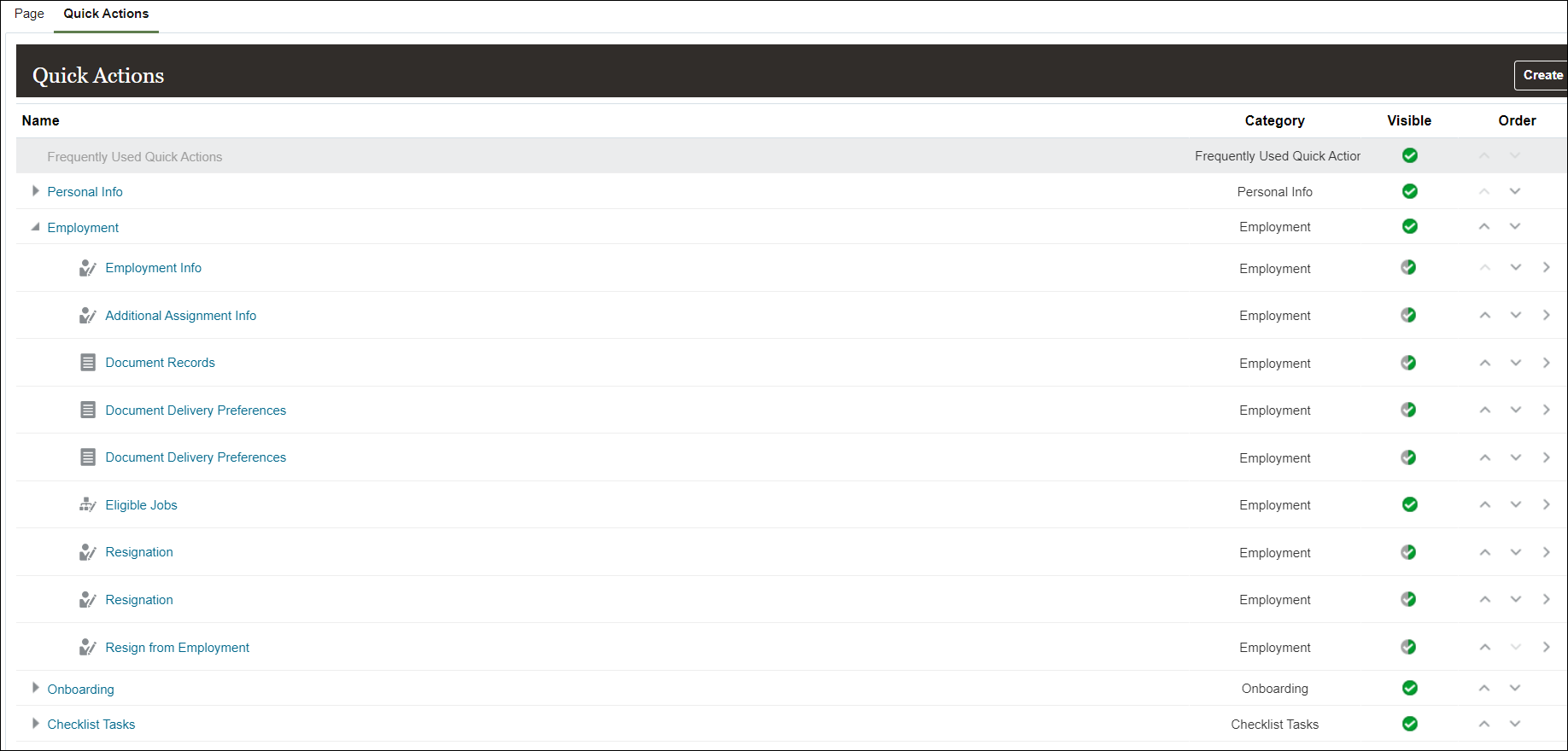

有効化のステップ
V3の退職を有効にするには、次のステップを実行します。
  • V2の退職を無効にします。V2の退職を無効にせずにV3の退職に移行すると、V2の退職にアクセスしようとするときにエラーが発生します。
  • 「V3退職に移行」パラメータを使用して、「雇用データの移行」ESSプロセスを実行します。プロセスを実行すると、既存のV2の退職データが新しいV3の退職に移行されます。「雇用の終了」または「雇用からの辞職」クイック処理を使用して退職または辞職を実行する前に、このプロセスを1回実行する必要があります。

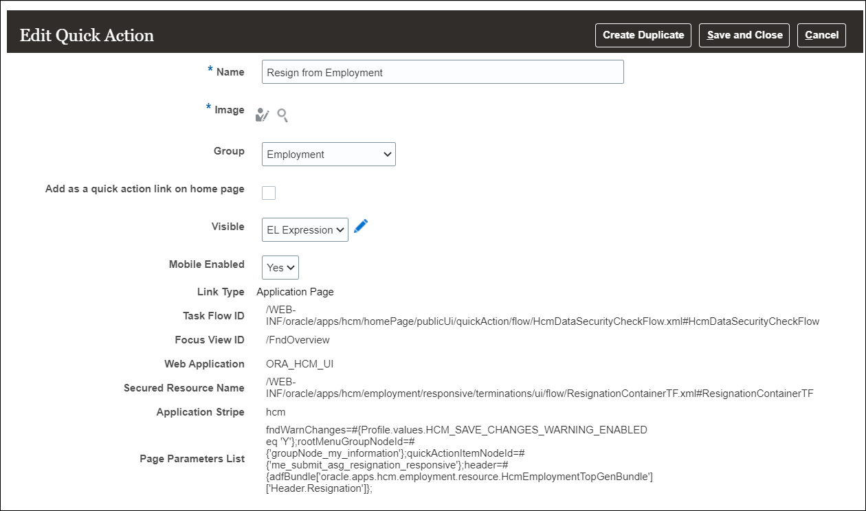

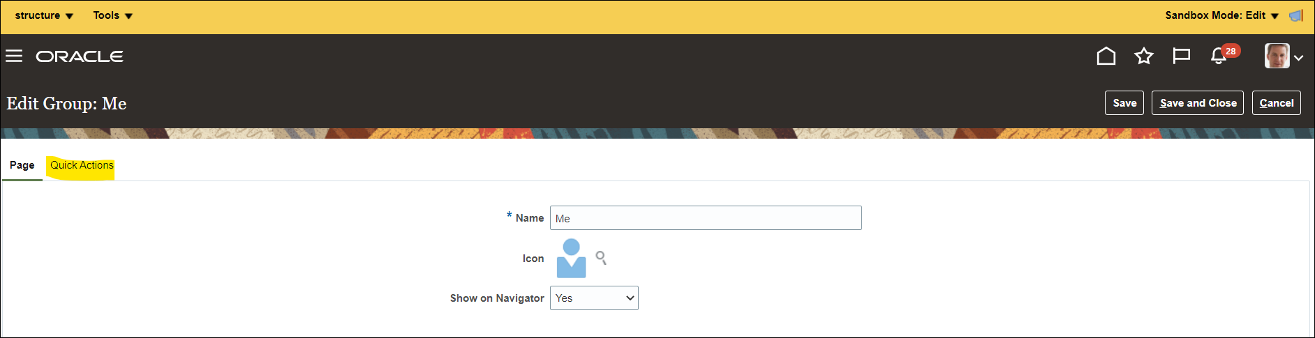

  • 「雇用からの辞職」クイック処理を使用可能にして表示します。
  • 構成ツールを使用してサンドボックスを作成します。
  • 構造のカスタマイズにナビゲートします。
  • 「自分」をクリックします。
  • 「クイック処理」タブを選択します。
  • 「雇用」リンクを展開します。
  • 「雇用からの辞職」をクリックします。
  • 「表示」プロパティを編集し、#{Profile.values.PER_EMPLOYMENT_GUIDED_FLOWS_RESPONSIVE_ENABLED eq 'Y' and Profile.values.HCM_RESPONSIVE_PAGES_ENABLED eq 'Y' and true}を設定します
  • 前のステップで「雇用からの辞職」クイック処理を有効にしたのと同様に、「辞職」クイック処理を非表示にします(V2の退職を非表示にするため)。
  • 「雇用の終了」クイック処理を有効にし、要件に従って「自分のチーム」タブおよび「自分のクライアント・グループ」タブの「退職」クイック処理を非表示にします。

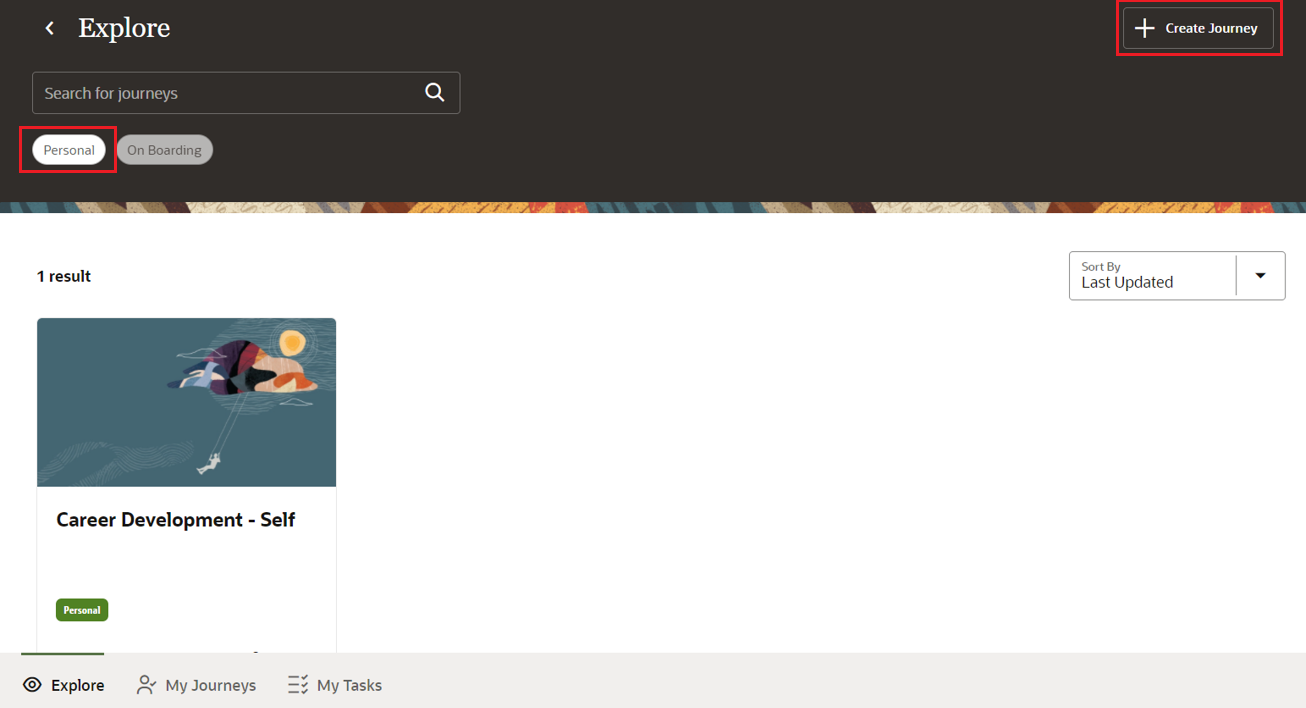

ジャーニ
グローバル・ジャーニの安全な表示
セキュリティ権限に基づいて、ジャーニ・アプリケーションの「検討」タブのグローバル・ジャーニ・テンプレートの表示を制限できるようになりました。
グローバル・ジャーニにアクセスできない従業員
グローバル・ジャーニにアクセスできる従業員
グローバル・ジャーニ・テンプレートの表示を制限して、個人ジャーニ・テンプレートの表示のみをユーザーに許可できます。

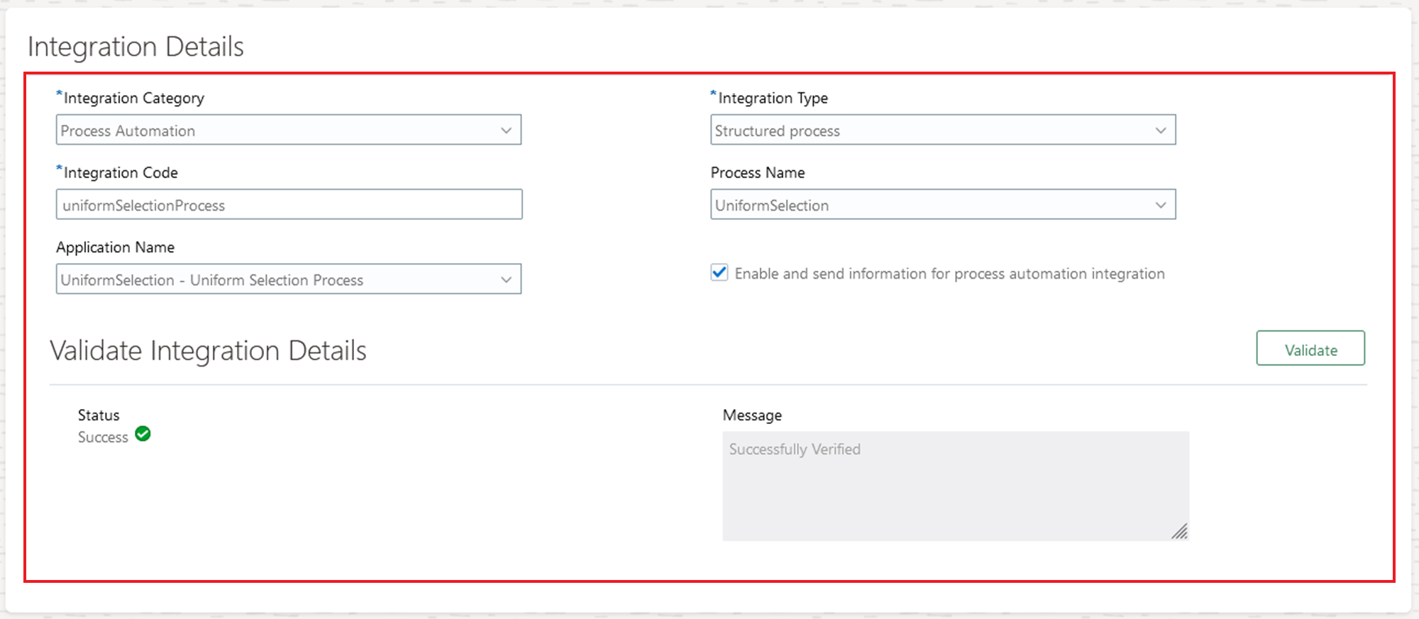

Oracle Process Automation (OPA)プロセスを作成してジャーニに登録するための簡単なメカニズムを、開発者およびインテグレータが使用できるようになりました。
「プロセス自動化」という新しいタスク・タイプにより、ハイブリッド化されたOPAインスタンスとのシームレスな統合が可能となり、組織にとって不可欠なビジネス・プロセスを自動化しやすくなります。たとえば、組織の新規採用者に対する統一された要求プロセスを自動化できます。
この機能を使用するための前提条件:
  • ジャーニで使用するOracle Process Automation (OPA)を購入します。これについては、営業に連絡してください。その後、OPAが自動的に環境にプロビジョニングされます。
  • Oracle Identify Cloud Serviceを構成します。
OPAでのプロセス・アプリケーションおよびプロセスの作成およびアクティブ化
プロセスを作成するには、Oracle Help CenterのOracle Process Automation管理ガイドおよびユーザー・ガイドを参照してください。

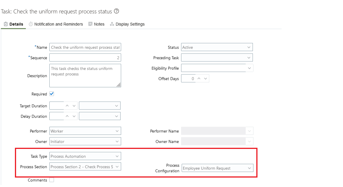

ジャーニでプロセス自動化タスクを構成するには:
  1. 「チェックリスト統合」設定ページで、HCM Cloudでの統合を構成および検証します。これには、OPAへの接続の確立が含まれます。
  2. 「タスク」タブの「チェックリスト・テンプレート」設定ページで、プロセス自動化タスクを作成します。これには、事前定義済OPAアプリケーションおよびプロセスへのタスクの関連付けが含まれます。
ステップ1: OPAとの統合の有効化
「プロセス自動化」カテゴリを選択します。OPAで定義されたプロセス・アプリケーションとプロセスは、HCM Cloudの「統合詳細」セクションで選択できます。ジャーニで使用する統合タイプは、「構造化プロセス」です。つまり、タスクは特定の順序に従って、OPAで定義された開始イベントから終了イベント・フローにマップされます。
OPA統合の構成
ステップ2: プロセス自動化ジャーニ・タスクの作成
このタスク・タイプに必要な追加詳細を指定します。「プロセス・セクション」にリストされている値は、タスクが割り当てられたときに実行者が行う必要がある処理に対応しています。「プロセス構成」にリストされている事前定義済プロセス・アプリケーションにタスクを必ず関連付けてください。
開始プロセス・タスクの構成
プロセスのチェック・タスクの構成

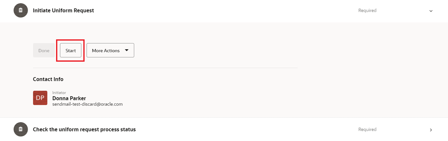

ジャーニでプロセス自動化タスクを使用するには:
プロセス自動化タスクを、ジャーニの一部として実行者に割り当てます。タスクで「開始」をクリックすると、OPAでプロセスが開始します。処理ステータスは、プロセスが完了するまでタスク内に表示されます。
OPAタスクの開始
タスクに表示される処理ステータス
ステータスのチェック・タスクの前のタスクの開始
タスクの進行中ステータス
この機能を使用すると、ビジネス・プロセスを効果的に自動化および管理できます。

4. 「チェックリスト・テンプレート」タスクに移動し、「プロセス自動化」タイプのタスクを作成します。
5. タスクを関連付ける必要があるプロセス構成を選択します。
6. OPAプロセスごとに、2つのタスクを次のように設定する必要があります。
    • プロセスを開始するための「プロセス・セクション1 - 開始プロセス」タスク。
    • プロセスのステータスを確認するための「プロセス・セクション2 - プロセス・ステータスのチェック」タスク

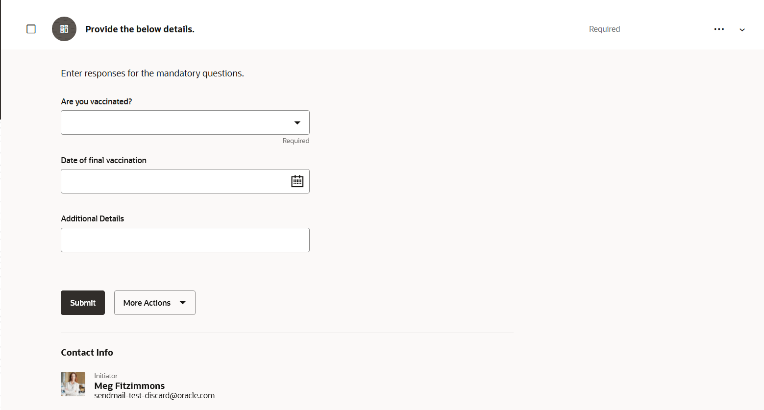

一連の質問に応答を送信する必要がある質問リスト・タスクが、ジャーニ・タスクの一部としてインライン表示されます。以前は、質問リスト・タスクによりレスポンシブ・ページに移動されていましたが、ページを離れずに質問リストに応答できるようになりました。
ジャーニ・タスクでの質問リストへの応答
質問リストに応答する際に、シームレスなユーザー・エクスペリエンスを提供します。
有効化のステップ
情報を入力する必要がある構成可能フォームのタスクが、ジャーニ・タスクの一部としてインライン表示されます。以前の構成可能フォーム・タスクでは、レスポンシブ・ページに移動していましたが、今ではページを離れずに処理できるようになりました。
情報を入力する際に、シームレスなユーザー・エクスペリエンスを提供します。

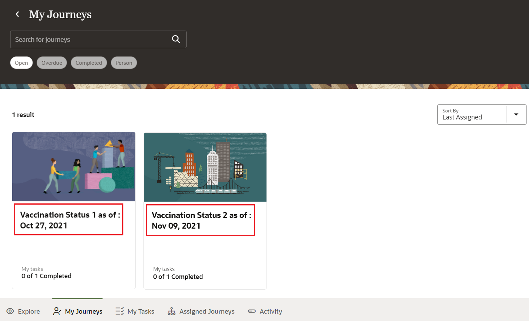

ジャーニ・カードのジャーニ名表示書式の構成
ジャーニ・カードにジャーニ名を特定の形式で表示するように構成できるようになりました。これにより、同じジャーニを同じ就業者に割り当てる際に、ジャーニ・インスタンスを区別しやすくなります。
サポートされている形式は次のとおりです。
  • {Name} - ジャーニ名
  • {Instance} - ジャーニ・インスタンス
  • {AllocationDate: <format>} - 割付日の書式
  • {Comments:<count>} - コメントを最大文字数で切捨て
たとえば:
DISPLAY_NAME_FORMAT = {Name}{Instance} as of : {AllocationDate:MMM dd, YYYY}
ここで、Name = Vaccination Status、Instance = 1、Allocation Date = Oct 27, 2021だとすると、表示名 = Vaccination Status 1 as of : Oct 27, 2021になります
表示名書式の構成
構成された書式でのジャーニ名の表示
2番目のインスタンス詳細が設定されたジャーニ名
割当済ジャーニを区別する一意の名前形式を構成します。

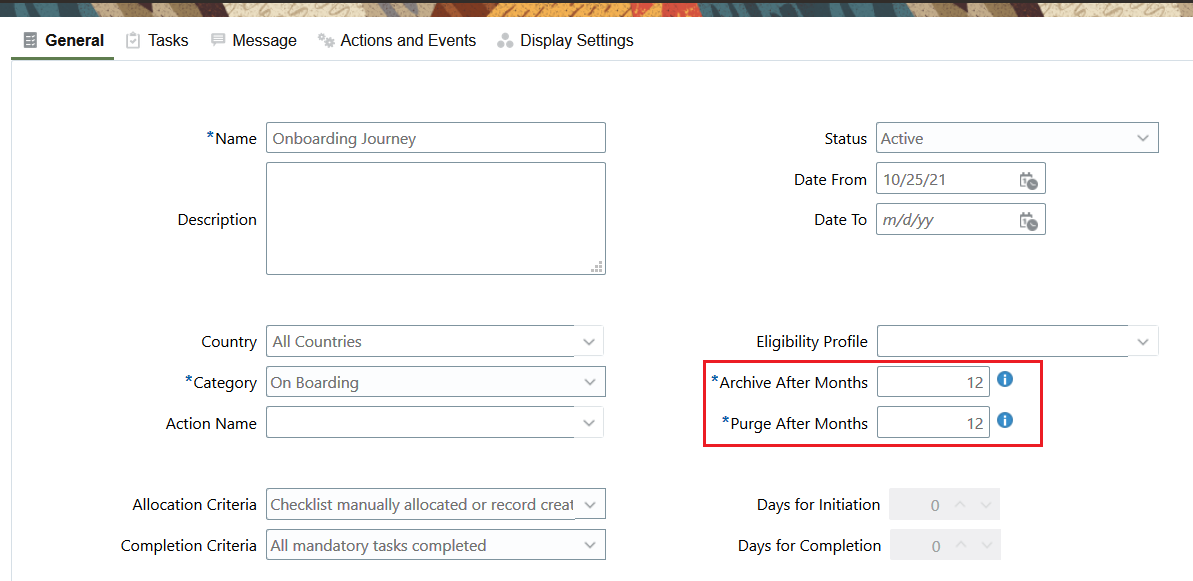

割付チェックリストおよび割当済ジャーニのアーカイブおよびパージ
「完了」、「エラー」、「失効済」、「取下済」などの最終ステータスの割付チェックリストおよび割当済のジャーニをアーカイブおよびパージして、ページ・パフォーマンスを最適化できるようになりました。
次の点に注意してください。
  • アーカイブには、監査、データの保持または分析などの目的で、割付チェックリストおよび割当済ジャーニ・データのコピーが保持されます。データは、チェックリスト・アーカイブ表のセットにアーカイブされます。
  • パージすると、アーカイブされたチェックリストおよびジャーニがチェックリスト・アーカイブ表から削除され、データが永続的に削除されます。
アーカイブおよびパージ時には次のようになります。
アーカイブ:
  • プラスのアーカイブ・オフセット、および割付チェックリストと割当済ジャーニの完了日から指定の月数が経過しているかどうかに基づいて、アーカイブする割付チェックリストおよび割当済ジャーニを決定します。
  • すべての割付チェックリストおよび割当済ジャーニ・データをチェックリスト・アーカイブ表に移動します。
  • 割付チェックリスト表からそのデータをすべて削除します。
 パージ:
  • プラスのパージ・オフセット、およびアーカイブされた日付から指定の月数が経過しているかに基づいて、パージするアーカイブ済チェックリストおよびジャーニを決定します。
  • チェックリスト・アーカイブ表からそのすべてのデータを削除し、1つの割付チェックリストと割当済ジャーニ・エントリのみを保持し、パージ日でマークします。
チェックリスト・テンプレートでのアーカイブ期間およびパージ期間の構成
自動アーカイブおよびパージ
更新22A以降では、構成された値に基づいて、最終ステータスの割付チェックリストおよび割当済ジャーニが自動的にアーカイブおよびパージされます。

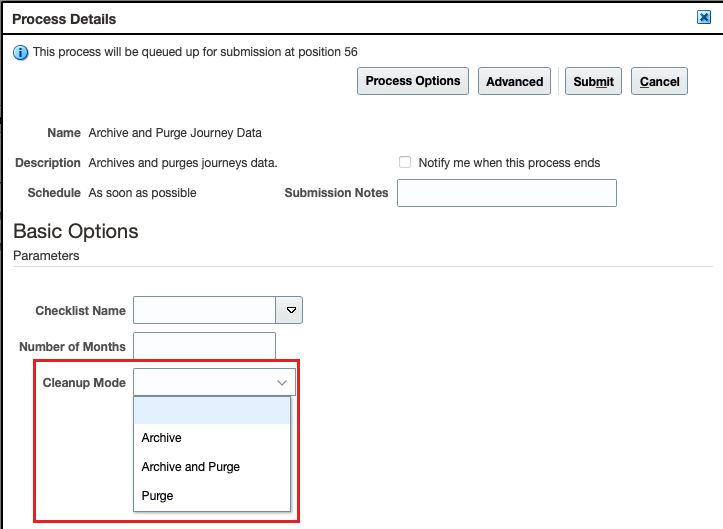

自動プロセスでは、毎日実行される既存の「HRチェックリストおよびタスクの処理」プロセスによって、「ジャーニ・データのアーカイブおよびパージ」プロセスが開始されます。このプロセスでは、「チェックリスト・テンプレート」設定ページの「次の月数後にアーカイブ」および「次の月数後にパージ」フィールドに構成された期間に基づいて、チェックリストとジャーニがアーカイブおよびパージに適格かどうかが評価されます。
手動アーカイブおよびパージ
更新22Aより前の割付チェックリストおよびジャーニについては、「ジャーニ・データのアーカイブおよびパージ」プロセスを手動で実行する必要があります。
  1. 「ツール」→「スケジュール済プロセス」に移動します。
  2. 「新規プロセスのスケジュール」をクリックし、「ジャーニ・データのアーカイブおよびパージ」プロセスを検索して「OK」をクリックします。
  3. 「ジャーニ・データのアーカイブおよびパージ」プロセスを実行するために指定する必要があるパラメータを次の表に示します。
パラメータ
摘要
チェックリスト名
アーカイブまたはパージする必要のあるチェックリストの名前。
月数
アーカイブおよびパージに対して考慮する期間。
プロセスの実行時に月数を渡さないと、ORA_PER_JOURNEY_ARCHIVE_DURATIONおよびORA_PER_JOURNEY_PURGE_DURATIONプロファイル・オプションで指定された12か月のデフォルト値が考慮されます。
クリーン・アップ・モード
  • アーカイブ
  • パージ
  • アーカイブおよびパージ(このモードは自動日次実行でのみ考慮され、手動実行では考慮されません)
「ジャーニ・データのアーカイブおよびパージ」プロセスのクリーン・アップ・モード・パラメータ
割当済ジャーニおよびタスク・ページでの全体的なパフォーマンスを向上させます。
有効化のステップ
次のプロファイル・オプションを構成すると、企業レベルの期間設定を更新できます。
プロファイル・オプション・コード
摘要
デフォルト
ORA_PER_JOURNEY_ARCHIVE _DURATION
ジャーニをアーカイブするまでの期間(月数)を指定します
12
ORA_PER_JOURNEY_PURGE _DURATION
ジャーニをパージするまでの期間(月数)を指定します
12
デフォルト・プロファイル・オプション値を変更するには、次のステップを実行します。
  1. 「設定および保守」作業領域にナビゲートします。
  2. 「管理者プロファイル値の管理」タスクを検索してクリックします。
  3. ORA_PER_JOURNEY_ARCHIVE _DURATIONプロファイル・オプション・コードを検索し、検索結果でそのプロファイル・オプションを選択します。
  4. 「プロファイル値」領域で、「プロファイル値」フィールドにアーカイブ期間を入力します。
  5. 「保存してクローズ」をクリックします。
  6. ステップ1から5を繰り返して、ORA_PER_JOURNEY_PURGE _DURATIONプロファイル・オプションにパージ期間を入力します。
チェックリストおよびジャーニごとに異なる期間が必要な場合は、「チェックリスト・テンプレート」設定ページでこれらの値を構成できます。
ヒントと考慮事項
  • 22Aより前に作成されたチェックリストおよびジャーニは、「ジャーニ・データのアーカイブおよびパージ」プロセスを使用して手動でアーカイブおよびパージする必要があります。ジャーニの使用を開始する前に、このプロセスを実行することをお薦めします。
  • 22Aより前に作成されたチェックリスト・テンプレートの場合、アーカイブ期間およびパージ期間は必須ではありません。ただし、これらのテンプレートを編集する場合は、これらの属性が必須になります。
  • 22Aより後に作成されたチェックリスト・テンプレートの場合、アーカイブ期間およびパージ期間は必須です。「次の月数後にアーカイブ」および「次の月数後にパージ」の期間には、ゼロより大きい値を指定する必要があります。
  • チェックリストとジャーニをアーカイブした後は、データを元の表には戻せません。

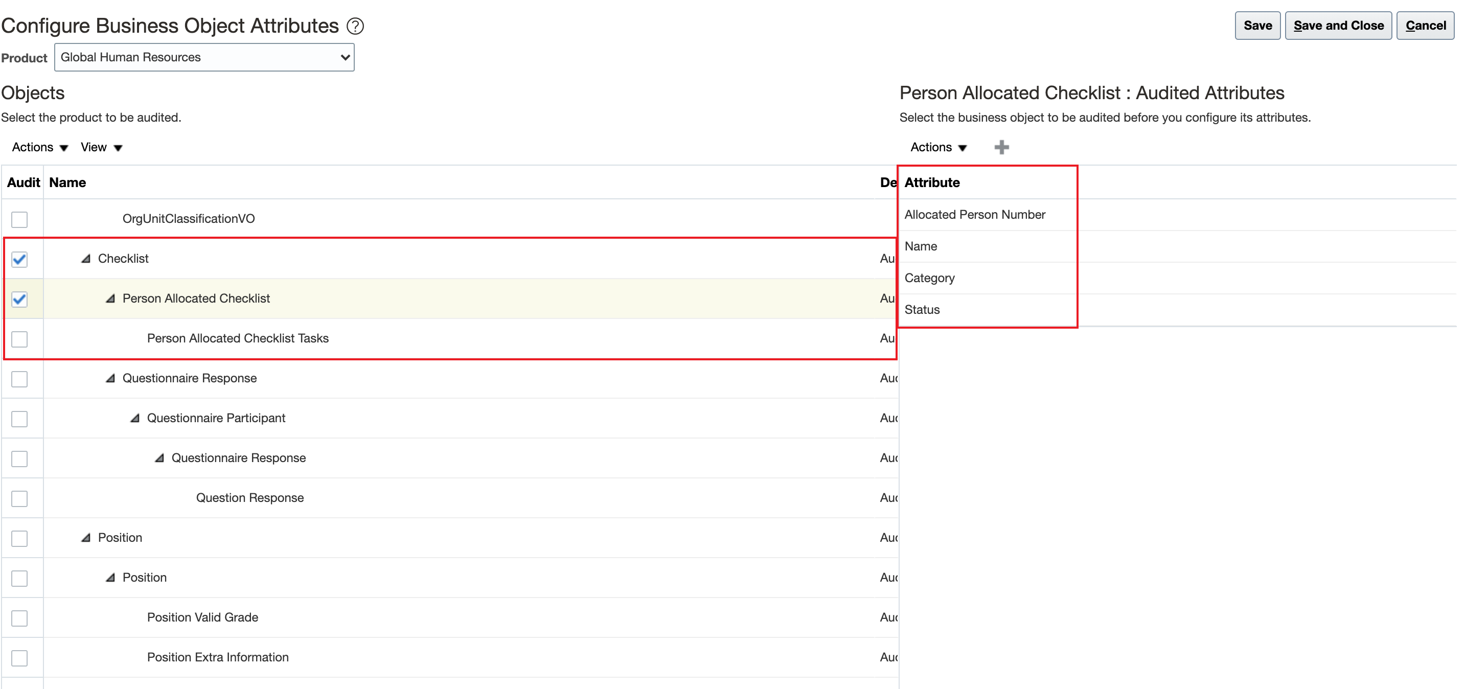

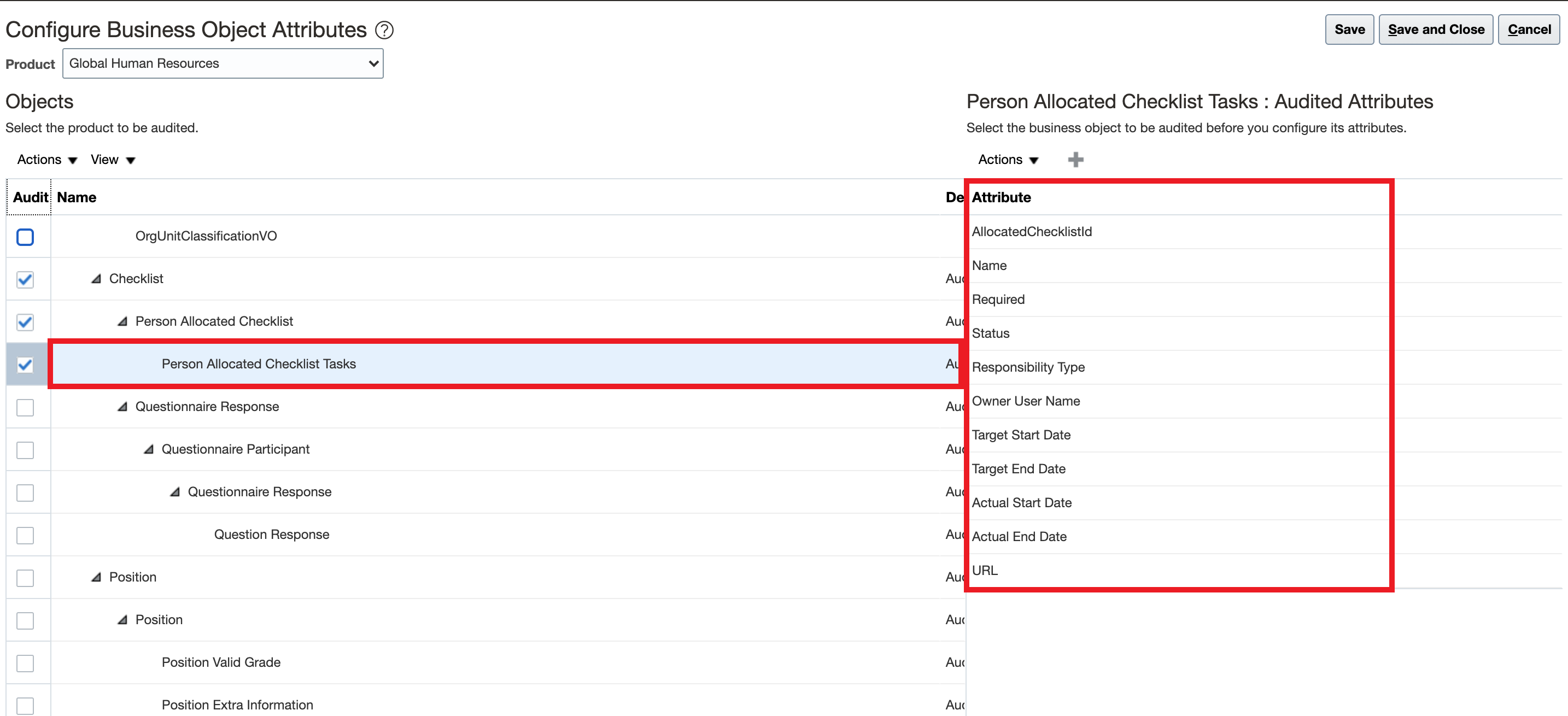

割当済ジャーニおよびタスクの監査
監査で使用可能な追加チェックリスト属性が含まれるようになった監査機能を活用することで、割当済ジャーニやタスクの変更を追跡できます。監査情報は、「監査レポート」ページを使用して表示できます。
個人割付チェックリストの監査対象属性
個人割付チェックリスト・タスクの監査対象属性
割付チェックリストおよび割付タスクに対して誰が変更を加えたかを確認できます。
有効化のステップ
監査オブジェクトを有効にするには、次のステップに従います。
  1. 「設定および保守」作業領域で、「監査ポリシーの管理」タスクを検索して選択します。
  2. Fusion Applicationsビジネス・オブジェクトの監査レベル・ドロップダウン・リストで、「監査」を選択します。
  3. ビジネス・オブジェクト属性の構成をクリックします。
  4. 「製品」ドロップダウン・リストで、「グローバル人事管理」を選択します。
  5. 「監査」列で、監査する属性を選択します。「保存してクローズ」をクリックします。
監査を検証するには、次のステップに従います。
  1. ナビゲータで、「ツール」を展開し、「監査レポート」を選択します。
  2. 監査を検索して検証します。
ヒントと考慮事項
  • 監査履歴を使用すると、作成、更新および削除されたビジネス・オブジェクトなど、アプリケーション・データに対する変更を表示できます。
主なリソース
詳細は、Oracle Help CenterのGlobal Human Resourcesグローバル人事管理の実装ガイドの監査ポリシーを参照してください。
ロール情報
ビジネス・オブジェクトを監査するには、アプリケーション実装コンサルタントのロールが必要です。

ワークフォース・ストラクチャ承認ルールのシミュレート
次のレスポンシブ・ワークフォース・ストラクチャ・フローに新しいトランザクションを作成せずに、承認ルールのシミュレーションを使用して、承認ルールとそのルーティングをテストできるようになりました。
  • 新規ポジションの要求
  • ポジション変更の要求
  • ポジション詳細
  • ジョブ詳細
  • 事業所詳細
エラーを簡単に修正し、承認ルールの条件ロジックを増分的に作成すれば、新しいトランザクションを再作成して送信しなくても、変更の影響を確認できます。

作業領域内のレスポンシブ・ページでのみ使用可能なポジション、ジョブおよび事業所
「ポジション」、「ジョブ」および「事業所」のレスポンシブ・ページに移行して、拡張機能を利用します。
次の点に注意してください。
  • 対応するプロファイル・オプション値に関係なく、クラシックの「ポジションの管理」、「ジョブの管理」および「事業所の管理」クイック処理はクイック処理リストから削除されました。
  • デフォルトでは、「ワークフォース・ストラクチャ」作業領域で、「ポジション詳細」、「ジョブ詳細」および「事業所詳細」レスポンシブ・ページが使用可能です。「ポジションの管理」「ジョブの管理」および「事業所の管理」クラシック・ページは使用できなくなりました。ただし、それぞれのプロファイル・オプション値を「N」に設定することで使用可能にできます。この場合、対応するレスポンシブ・ページが使用できなくなります。

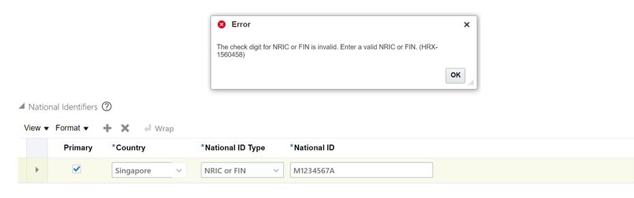

接頭辞Mが付いた新しい外国人登録番号(FIN)シリーズ
2022年1月1日以降、新しいMの外国人登録番号(FIN)シリーズを国別識別子として使用できるようになりました。このシリーズは、接頭辞Mで始まり、FおよびGのFINシリーズの書式と同様に、7桁の数字とチェックサム文字がその後に続きます。例: M1234567B。
この新しいシリーズの書式とチェックサム文字のアルゴリズムがサポートされるようになりました。新しいMシリーズでFIN番号を入力すると、書式とチェックサム文字が検証されます。
MのFINシリーズの確認
チェックサム文字が無効な場合はエラーが表示されます。
チェックサム文字の検証をオンにした状態で、従業員の新しいMシリーズのFINを入力できます。

グローバル給与インタフェース
Oracle Global Payrollインタフェースでは、個人給与情報を第三者給与プロバイダに送信し、処理済給与データをOracle Fusion Global HRにインポートする機能をサポートしています。第三者給与プロバイダの要件を満たすために、事前定義済の抽出定義をコピーして変更できます。データを抽出する前に、必要に応じて給与コーディネータは「総支給項目の計算」プロセスを実行し、定期値を計算して総支給項目計算を検証できます。第三者給与プロバイダから処理済の給与データまたは給与明細をインポートすると、そのデータをレポートおよび分析に使用できます。
強化された「グローバル給与インタフェース」テンプレートを使用して、サードパーティ給与ベンダー用の承認済時間入力を含む給与インターフェイスを生成できるようになりました。すでに転送済のエントリと削除済のエントリに対する変更を含めることもできます。
通常の給与インタフェースとは別に、承認済の時間入力を含むインタフェースを作成および保守することをお薦めします。
出力ファイルの例:
この機能により、サードパーティ給与ベンダー用の承認済時間入力を送信できます。
有効化のステップ
これら2つの追加オプション・パラメータが追加されて、「マネージャ階層のリフレッシュ」プロセスのパフォーマンスが改善されました。
  • 非アクティブなアサイメントの無視 - 選択すると、アクティブなアサイメントのみが処理されます。このオプションは、全体モードの実行にのみ適用可能です。
  • 履歴データの無視 - このオプションは全体モードの実行にのみ適用可能です。
複数のスレッド間の負荷分散も改善されています。
この機能により、プロセスのパフォーマンスが大幅に改善されます。
有効化のステップ

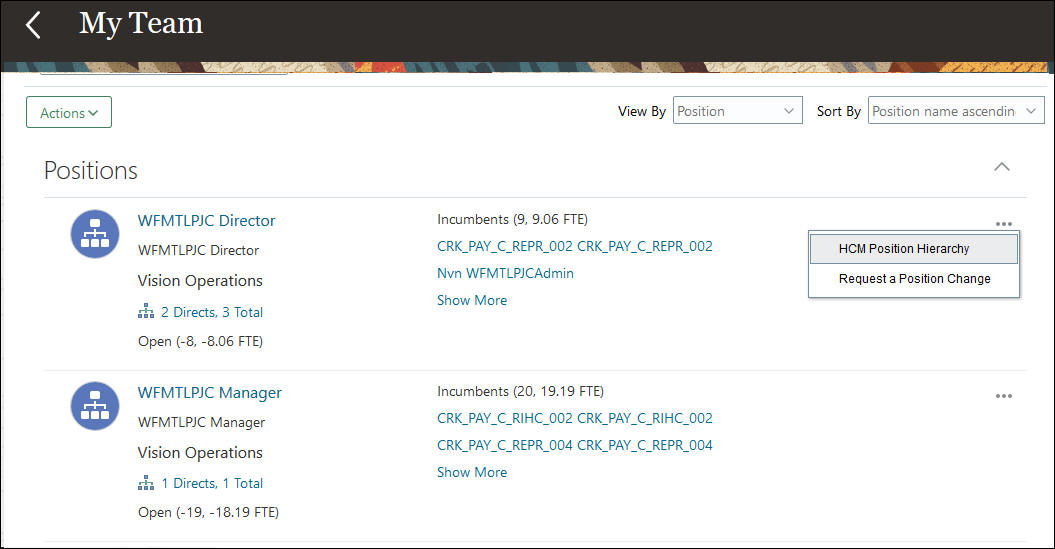

「自分のチーム」の拡張
これらの機能が「自分のチーム」に追加されています。
任意のポジションのポジション階層をオープンする新しい行レベル処理「HCMポジション階層」が追加されています。
ポジションの行レベル処理に追加された「HCMポジション階層」
最上位ポジションのすべての在職者に対して、ポジション階層に存在しない就業者、求人および欠員が表示されます。このビューで就業者をドリルすることもできます。
この機能により、「自分のチーム」ページのユーザー・エクスペリエンスが向上します。
有効化のステップ
ロール情報
HCMポジション階層処理を表示するには、ORA_PER_WORKFORCE_STRUCTURES_MANAGEMENT_DUTY権限をユーザーに割り当てる必要があります。

事業所ディメンションの従業員事業所フラグ
「従業員事業所フラグ」という名前の新しい属性が、すべてのサブジェクト領域の事業所ディメンションに追加されています。値が「はい」の場合は従業員事業所を意味し、「いいえ」の場合は出荷事業所を意味します。
新しい属性を含めることにより、就業者事業所のレポート作成を拡張して、事業所が従業員事業所か出荷事業所かを特定できます。
有効化のステップ
