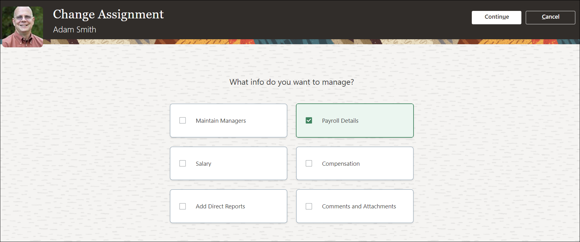

        1. アサイメントの変更フローの給与セクション

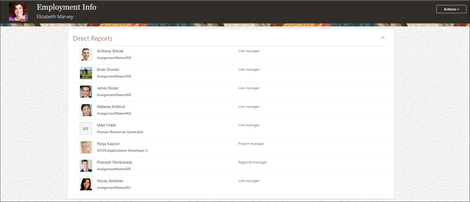

        2. 「雇用情報」ページへの「直属の部下」セクションの追加

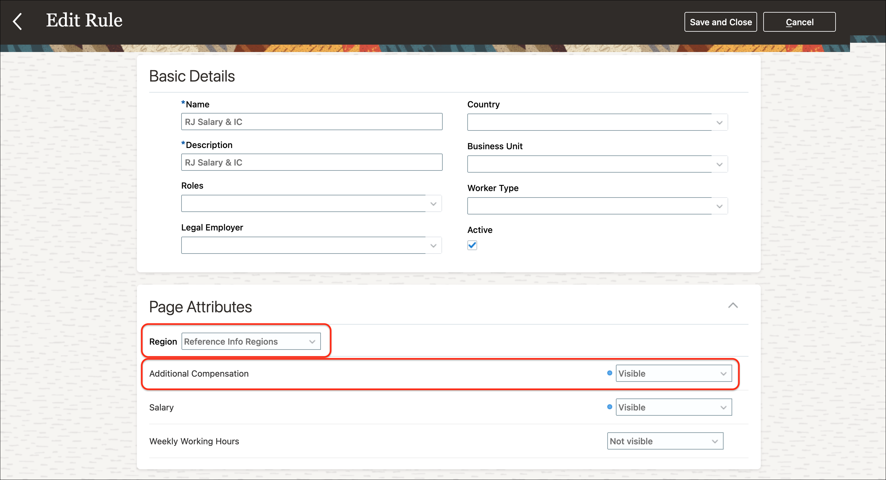

        3. 「雇用情報」ページへの「給与」セクションの追加
        4. 「雇用情報」ページへの「追加報酬」セクションの追加

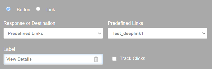

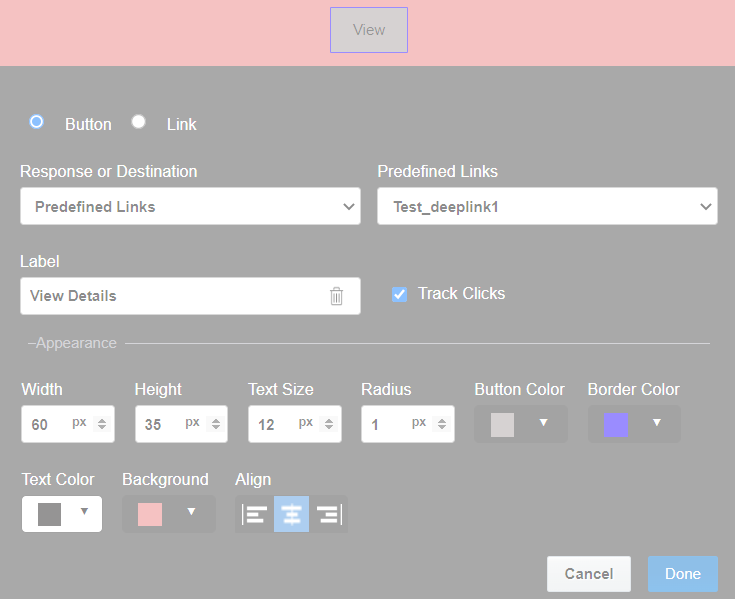

従業員コミュニケーションのスマート・ボタン
従業員のEメール・コミュニケーションをキャンペーン・マネージャが作成するときに、従業員が応答を入力するページを表示するディープ・リンクが含まれたボタンまたはリンクを挿入できるようになりました。
  1. 「ボタン」または「リンク」オプションを選択してください。
  2. 「応答または宛先」フィールドで、外部リンクまたは事前定義済リンクを選択します。
  3. ボタンまたはリンクに表示するテキストを定義します。
  4. 応答クリックをカウントする場合は、「クリックの追跡」オプションを選択します。
  5. ボタンまたはリンクの外観を定義します。
ボタンまたはリンクの挿入
この機能により、キャンペーン・マネージャが事前定義済オプションを選択できるようになり、製品の使いやすさが向上します。
有効化のステップ
この機能を有効にするために必要な手順はありません。

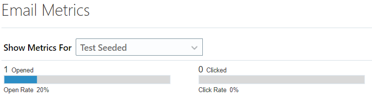

キャンペーン・エンゲージメント統計
キャンペーン・マネージャは、オープン済メッセージとクリック済リンクの観点からメッセージの成功を測定するメトリックを表示できます。
キャンペーンがアクティブで、最初のキャンペーンEメールが送信されると、作成およびスケジュールされた各Eメール・キャンペーンの「概要」タブでEメール・メトリックを確認できます。
キャンペーン目的が「一般」の場合、次のメトリックが表示されます。
  • Eメールのオープン済数とオープン済率
  • クリック済Eメール数とクリック率
キャンペーン目的が「応答の取得」の場合、次のメトリックが表示されます。
  • 「一般」キャンペーンのすべてのメトリック
  • 応答要約タイトル
  • 各応答のクリック数および応答合計
Eメール・メトリック
この機能を使用すると、キャンペーン・マネージャがキャンペーン・コミュニケーションのエンゲージメントを把握および測定できます。また、キャンペーン・マネージャが将来のコミュニケーションを調整して、継続的にエンゲージメントを向上するのにも役立ちます。

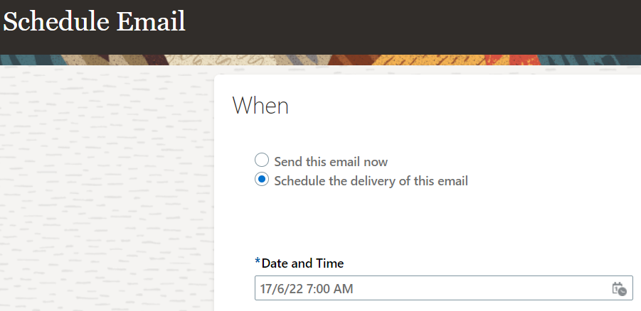

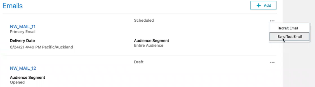

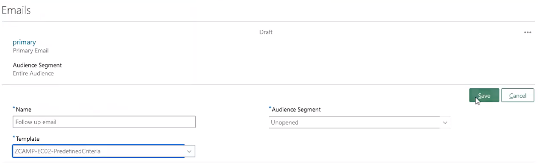

キャンペーンEメールのスケジュール
キャンペーン・マネージャは、従業員Eメール・コミュニケーションを作成するときに、キャンペーンEメールを即時または後で送信するようにスケジュールできます。
  1. 「コミュニケート」ページで、従業員コミュニケーションを開きます。
  2. 「Eメール」タブをクリックします。
  3. 「Eメール」セクションで、「Eメールのスケジュール」処理を選択します。
  4. 「Eメールのスケジュール」ページで、次のいずれかのオプションを選択します。
    • このEメールを今すぐ送信: Eメールが即時送信されます。
    • このEメールの配信のスケジュール: Eメールを送信する日時を定義します。

フォローアップEメールの作成
キャンペーン・マネージャは、応答の選択肢やプライマリEメールがオープン済かなどのエンゲージメント・ファクタに基づいて、対象者全体または対象者のサブセットにフォローアップEメールを送信できます。
キャンペーンのプライマリEメールを作成した後、フォローアップEメールを作成する方法を次に示します。
  3. 「Eメール」セクションで、「追加」をクリックします。
  4. フォローアップEメールの名前を入力します。
  5. 対象者セグメントを選択します。プライマリEメールに定義されている対象者全体を選択するか、プライマリEメールをオープン済の対象者またはオープン済でない対象者を選択できます。
  6. Eメールのテンプレートを選択します。
  7. 「保存」をクリックします。
新しいブラウザ・タブでEメール・エディタが開きます。選択したテンプレートがEメール・エディタに表示されます。コンテンツはそのままにすることも、使用するテンプレート要素を変更したり、必要に応じて追加することもできます。
完了したら、フォローアップEメールをスケジュールできます。フォローアップEメールをスケジュールできるようにするには、プライマリEメールをスケジュールする必要があります。

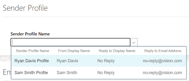

送信者プロファイル

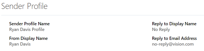

キャンペーン・マネージャは、別名およびEメールを使用して、従業員コミュニケーション・キャンペーンEメールを作成できます。
キャンペーン・マネージャは、従業員コミュニケーション・キャンペーンのEメールを作成するときに、管理者が作成した送信者プロファイルを選択できます。これにより、次のフィールドに値が設定されます。
  • 送信元表示名
  • 送信元Eメール・アドレス
  • 返信先表示名
  • 返信先Eメール・アドレス
送信者プロファイル名セレクタ
選択した送信者プロファイル名
キャンペーン受信者がEメールを受信すると、選択した送信者プロファイル名および送信元Eメール・アドレスが表示されます。「返信先表示名」および「返信先Eメール・アドレス」が定義されている場合は、これらの値も表示されます。
この機能により、キャンペーンEメールが親しみやすく、読みやすく、認識しやすく、整理しやすくなります。

キャンペーンEメールのプレビュー

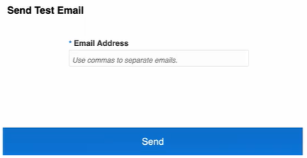

キャンペーン・マネージャは、テストEメールを送信してキャンペーンEメールをプレビューできます。
「テストEメールの送信」処理を選択すると、Eメール・アドレスを入力して「送信」ボタンをクリックするウィンドウが表示されます。その後Eメールを受信して、コンテンツをプレビューできます。
「テストEメールの送信」処理
「テストEメールの送信」ウィンドウ
次の場所で「テストEメールの送信」処理を使用できます。
  • コミュニケーション・キャンペーンの「Eメール」タブ内
  • 従業員コミュニケーション用に作成されたEメール内
この機能を使用すると、Eメールを送信する前にEメールの内容が正確であることを確認できます。

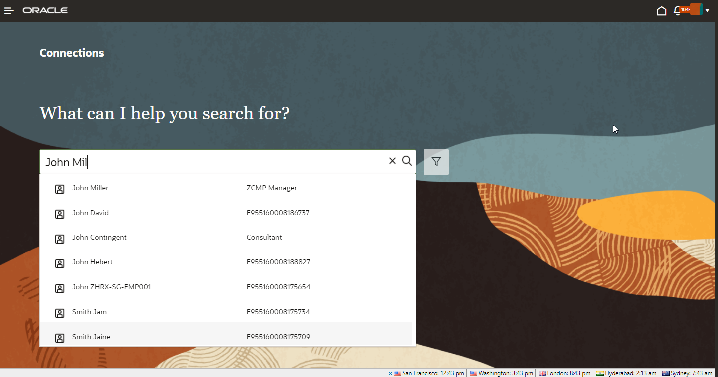

検索基準を入力すると結果の自動提示リストが表示され、ここから選択して個人のプロファイルを開くことができます。
結果の自動提示リスト
結果の自動提示リストから選択せずに[Enter]を押すと、アプリケーションによって検索が実行されます。

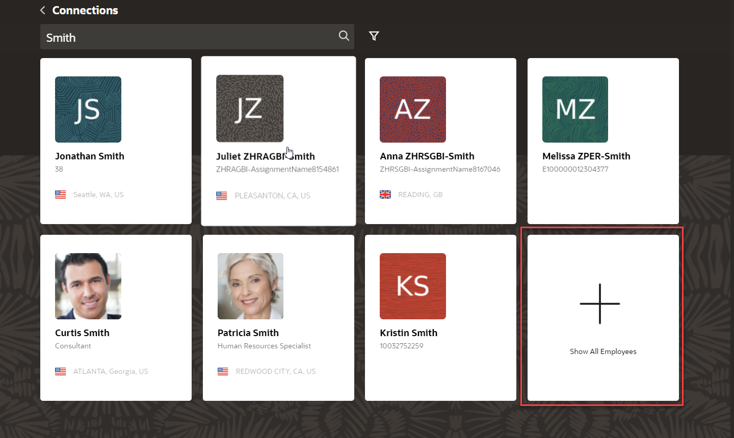

検索の最初の結果は少数の一致のみに制限される場合がありますが、プラス・アイコン・ボックスを選択すれば、一致する個人をさらに検索結果に表示できます。たとえば、一般的な従業員名で検索して多くの検索結果を受け取った場合は、個人カードでプラス記号を選択してすべての従業員を表示します。
すべての従業員の表示

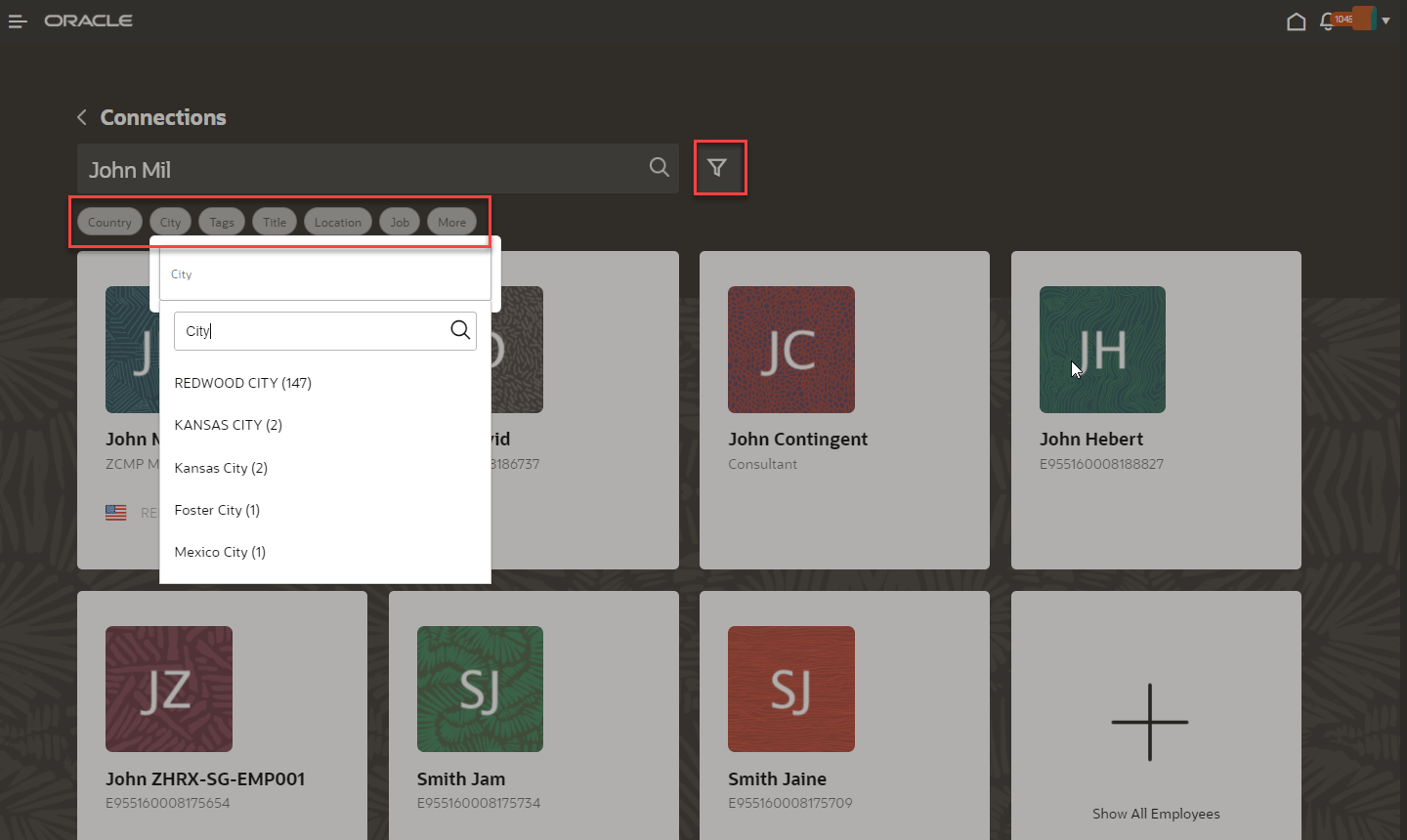

さらに、個人検索をターゲットにし、カテゴリ全体で複数の値を選択して個人結果のリストを絞り込むために一連のフィルタを使用できます。これらのフィルタには、各フィルタ値の結果数のカウントが含まれます。上位10個の値が表示されますが、上位10個を超える値を検索し、それらに基づいて結果をフィルタできます。使用可能なフィルタは、「国」、「市区町村」、「タグ」、「タイトル」、「場所」、「ジョブ」、「部門」および「ポジション」です。ユーザーは、検索ボックスの横にあるフィルタ・アイコンを選択してフィルタを有効にします。
フィルタを使用した検索結果

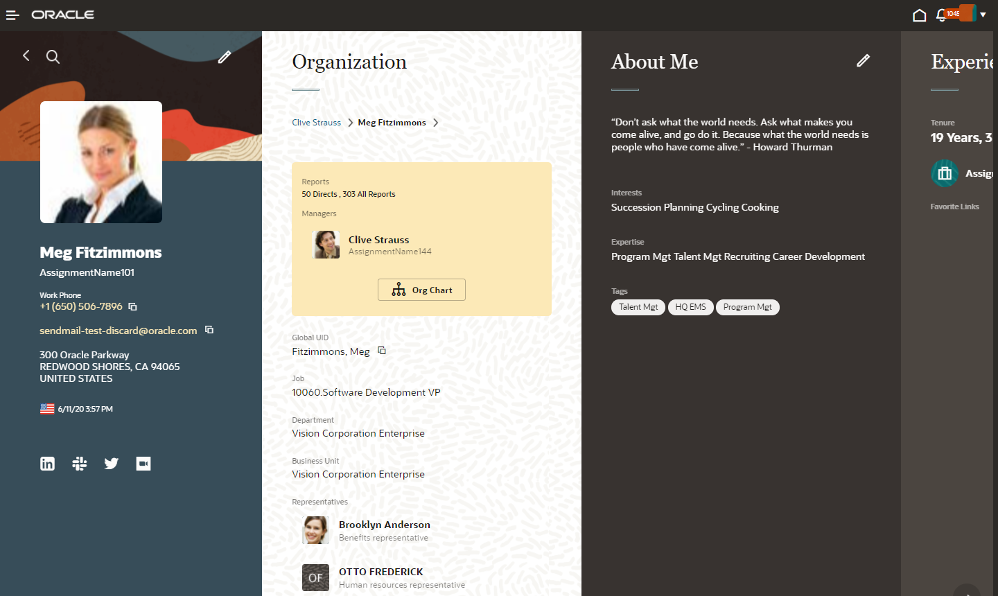

検索結果から個人を選択すると、複数パネルのカタログの展開など、視覚的に魅力的なアニメーションを使用してプロファイルが開きます。
コネクションのプロファイル
プロファイルに表示される情報はすべて公開情報とみなされますが、フィードバックを表示できるように選択されたユーザーに基づいて表示される「他者の意見」を除きます。次のものを表示できます。
  • ヘッダー: ビジネス・タイトル、就業事業所、勤務先電話番号などの連絡先情報、およびLinkedIn、Twitter、Slack、Zoomなどの一般的なソーシャル・アプリケーションが含まれます。
  • 組織: 小規模なマネージャ階層、1人または複数のマネージャ、管理アシスタント、部下の数、ジョブ、部門、ビジネス・ユニット、(職責範囲)担当者などの情報。
  • 自分に関して: 従業員は、自分個人や業務内容を説明する概要を入力できます。また、関心のある分野や専門分野について説明して、他のユーザーが自分について理解を深めるようにすることもできます。タグを使用して、作業領域、関心領域、専門知識、または個人を表す任意の情報を指定できます。タグは検索できるため、追加しておくと役立ちます。
  • スキルおよび開発: このパネルは、動的スキルを購入および実装したお客様が使用します。詳細は、製品ドキュメントを参照してください。
  • 経験: 就業者の企業年功起算日およびその従業員が共有するお気に入りリンクに基づく就業者の企業サービス履歴。
  • 他者の意見: 受信したフィードバックを表示し、他の就業者に対するフィードバックを提供します。

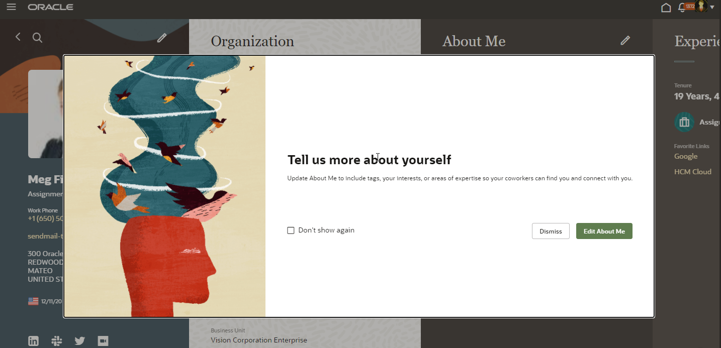

就業者が自分のプロファイルを初めて開くと、プロファイルの「自分に関して」セクションを更新するかどうかを尋ねるダイアログが表示されます。
就業者が要約を追加すると、職責と背景に関する同僚のコンテキストおよびインサイトが提供されます。その就業者が経験分野、関心およびタグも追加すると、就業者のプロファイルが拡張され、結果を検索して絞り込むための就業者の基準が増えます。これにより、より確実な検索エクスペリエンスが可能になり、コネクションが向上します。
就業者は、プロファイルを開くたびにダイアログが表示されないように、「次回から表示しない」を選択できます。
「ご自身について詳細をお聞かせください」ダイアログ

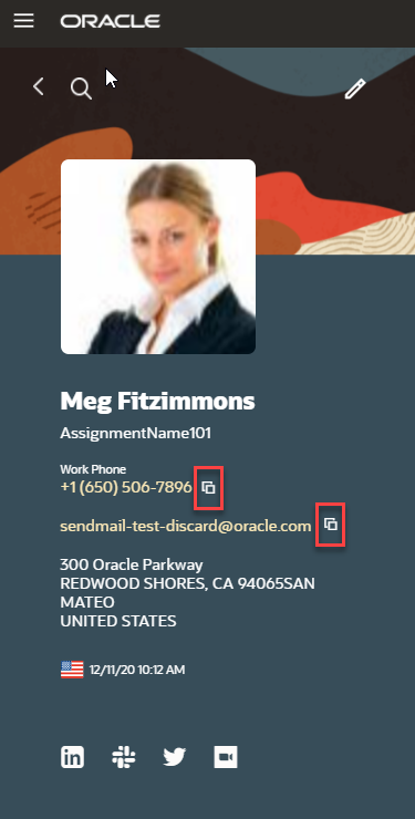

プロファイル連絡先情報パネルで、電話番号とEメール・アドレスの横にある「クリップボードにコピー」アイコンをクリックできます。情報がクリップボードにコピーされたら、その情報をソフト・フォン、アドレス帳または電子メール・アプリケーションに貼り付けることができます。

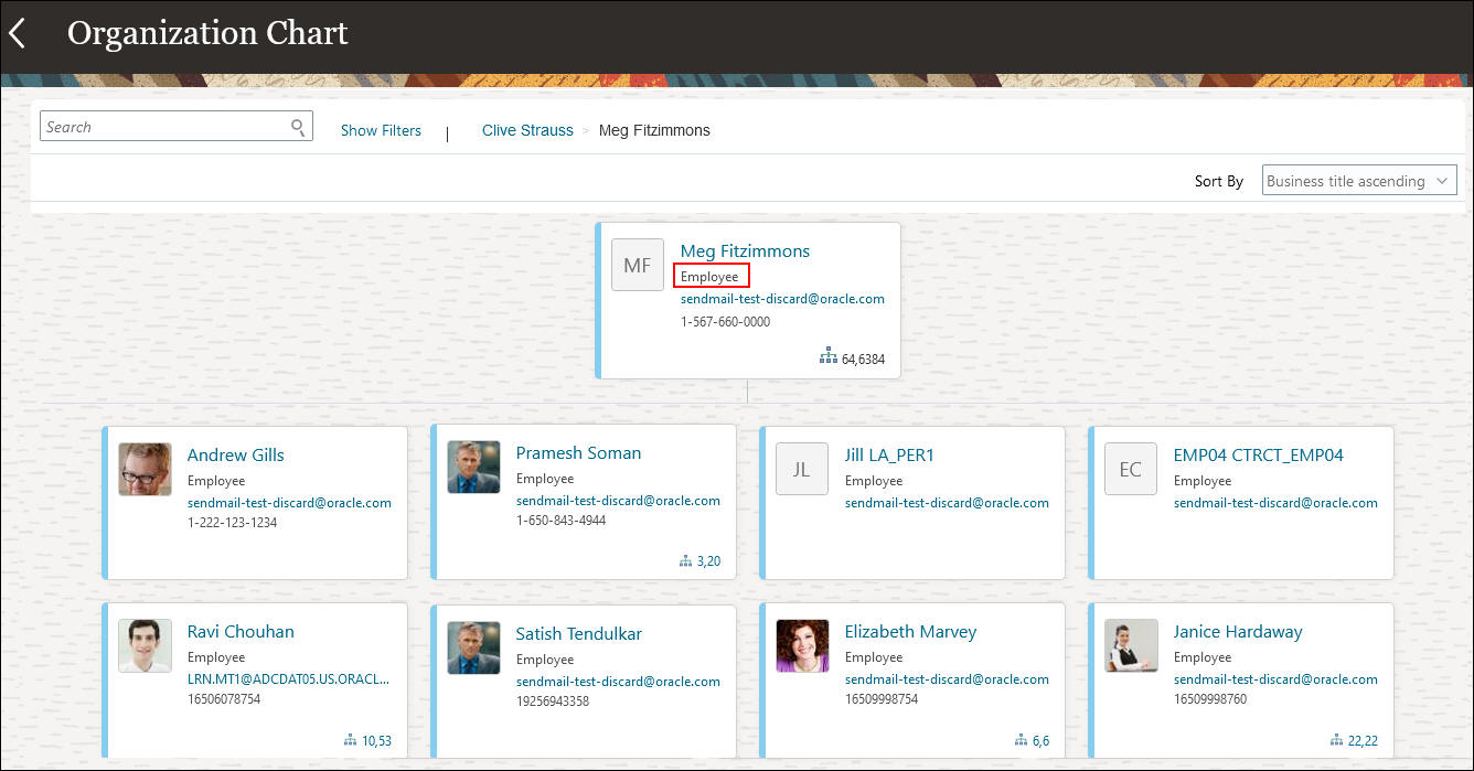

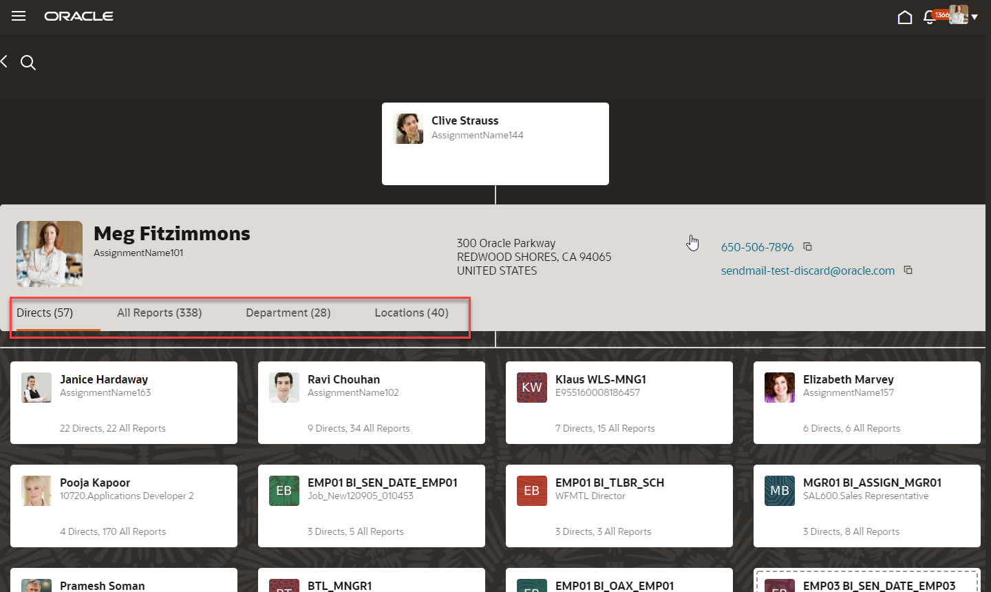

組織チャートには、選択したアサイメントに応じて動的ビューが表示されます。組織チャート内を上下に移動するには、選択した個人アサイメントの上にあるマネージャまたは下にある直属の部下を選択します。組織チャートの上または下の選択したアサイメントが新しいフォーカスになり、最大のボックスとして表示されます。次に、フォーカスされたアサイメントを選択して、その就業者のプロファイルにアクセスします。
マネージャ組織チャート
組織チャートはプロファイルから使用でき、次の複数のビューで構成されています。
  • 直属: 選択した個人のアサイメントの直属の部下がリストされ、直属の部下およびライン外の部下が含まれます。直属の部下を選択して階層を下に移動するか、マネージャをクリックして階層を上に移動できます。
  • すべての部下: ライン・マネージャ関係、ライン外またはマトリックス関係のいずれかで、選択した個人の部下であるすべての就業者、派遣就業者および非就業者がリストされます。個人のグループを就業者タイプ(従業員、派遣または非就業者)別に表示できます。誰かのアサイメントを選択して、それらを組織チャートの新しいフォーカスにします。
  • 部門: 「すべての部下」の全員が属するすべての部門がリストされます。部門を選択すると、選択した個人の部下であるその部門の就業者がリストされます。部門の上にある名前を選択すると、選択した個人アサイメントに戻ることができます。
  • 事業所: 「すべての部下」の全員が属するすべての就業事業所がリストされます。事業所をクリックすると、選択した個人の部下であるその事業所の就業者が表示され、事業所の上にある名前をクリックすると、その選択した個人アサイメントに戻ることができます。
マネージャ階層を表示しているときに、階層ダイアグラムの上にあるページ上部の検索ボックスを使用して、次の個人を検索できます。
最新の設計コンポーネントおよびアニメーションを利用する新しい魅力的な機能により、就業者のユーザー・エクスペリエンスが向上します。新しいOracle Searchエンジンを使用して個人を検索し、コネクションを持ちます。自分の仕事、専門知識および関心を同僚がより深く理解できるように、自分に関する情報を提供します。一緒に仕事をしている個人にフィードバックを提供して、評価し、励まします。組織の詳細を表示しながら、組織の階層をすばやく探索してナビゲートします。1つの事業所の個人をリストして、ターゲット設定されたコネクションを提供します。

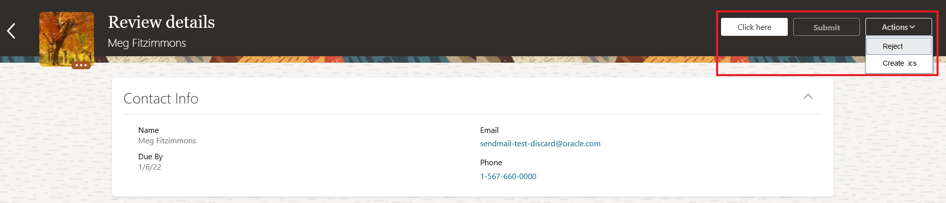

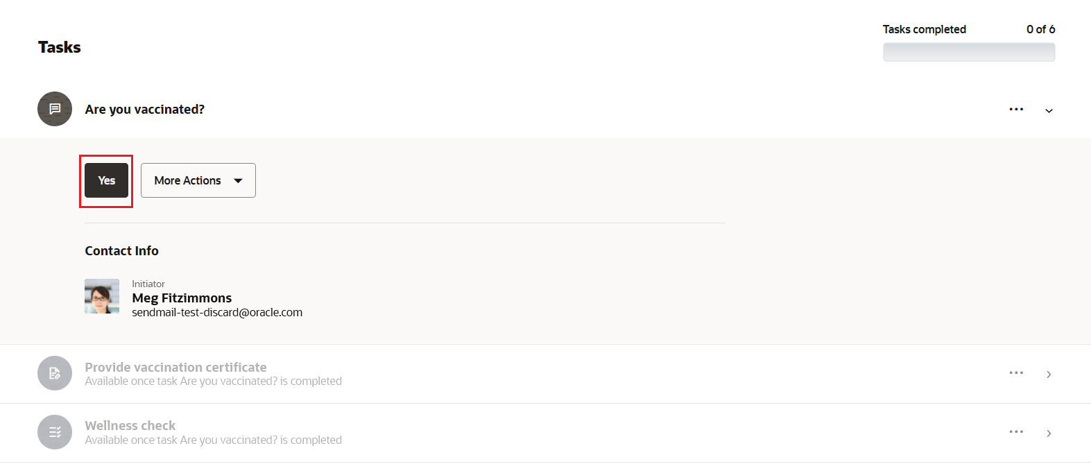

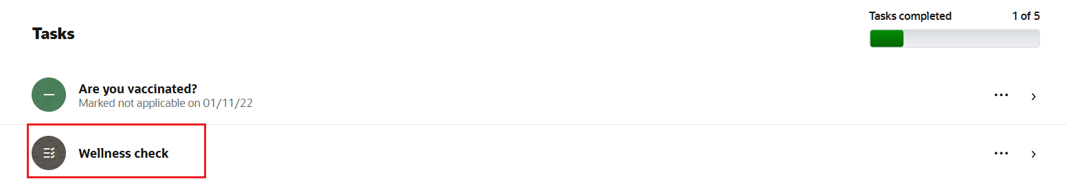

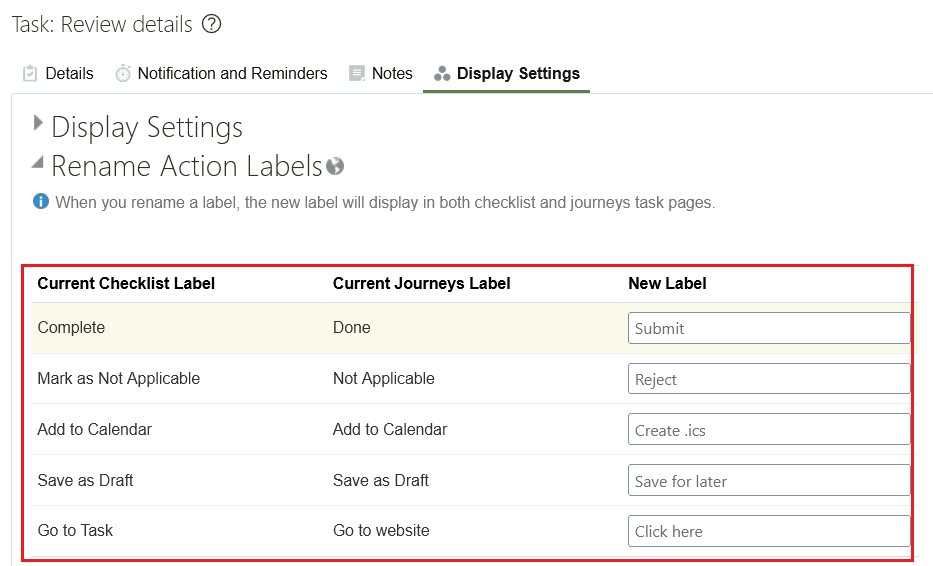

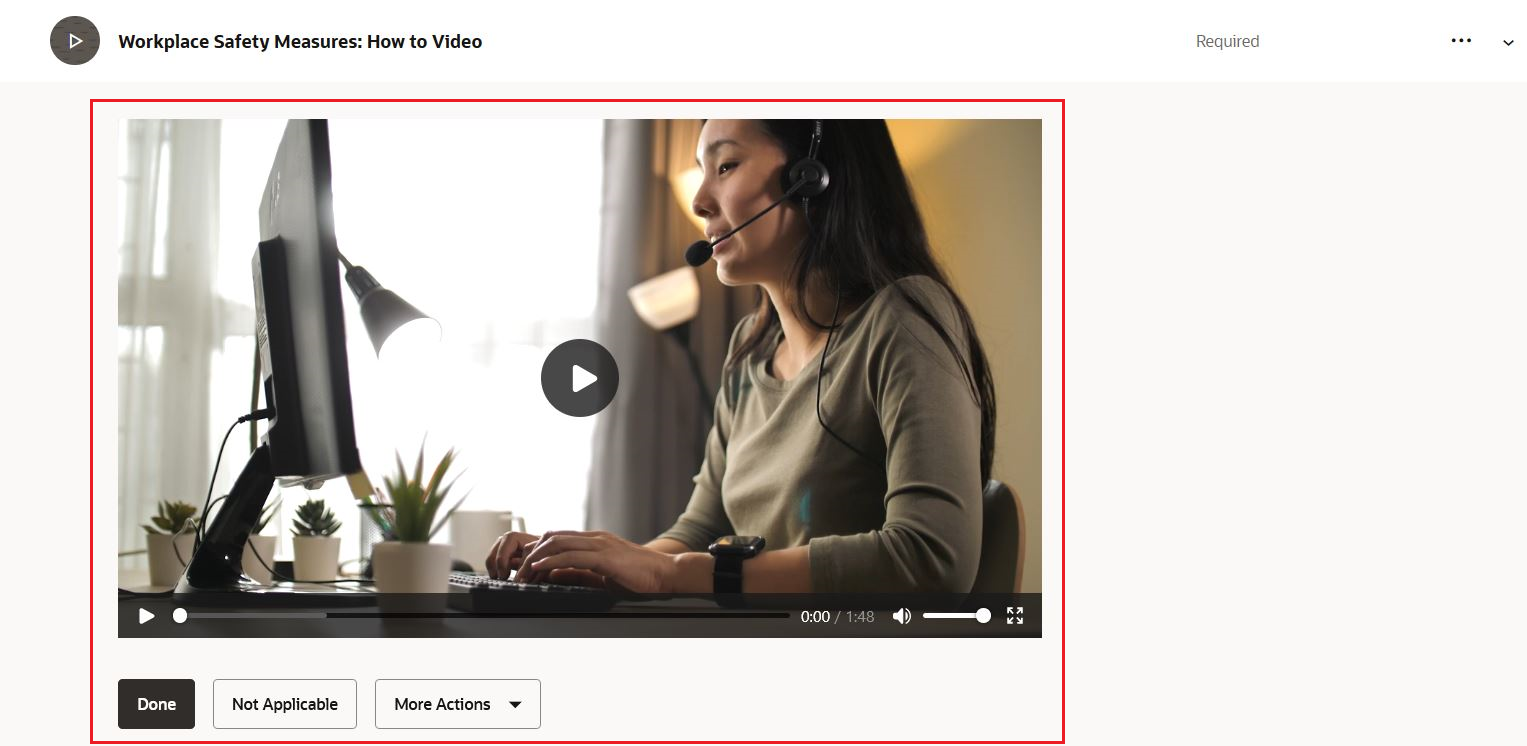

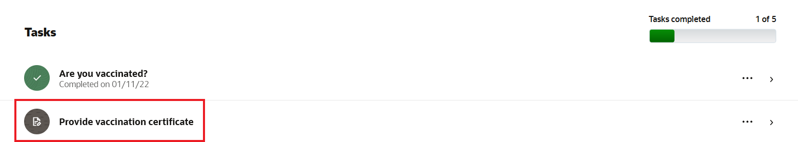

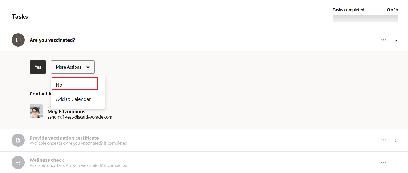

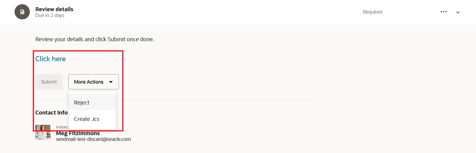

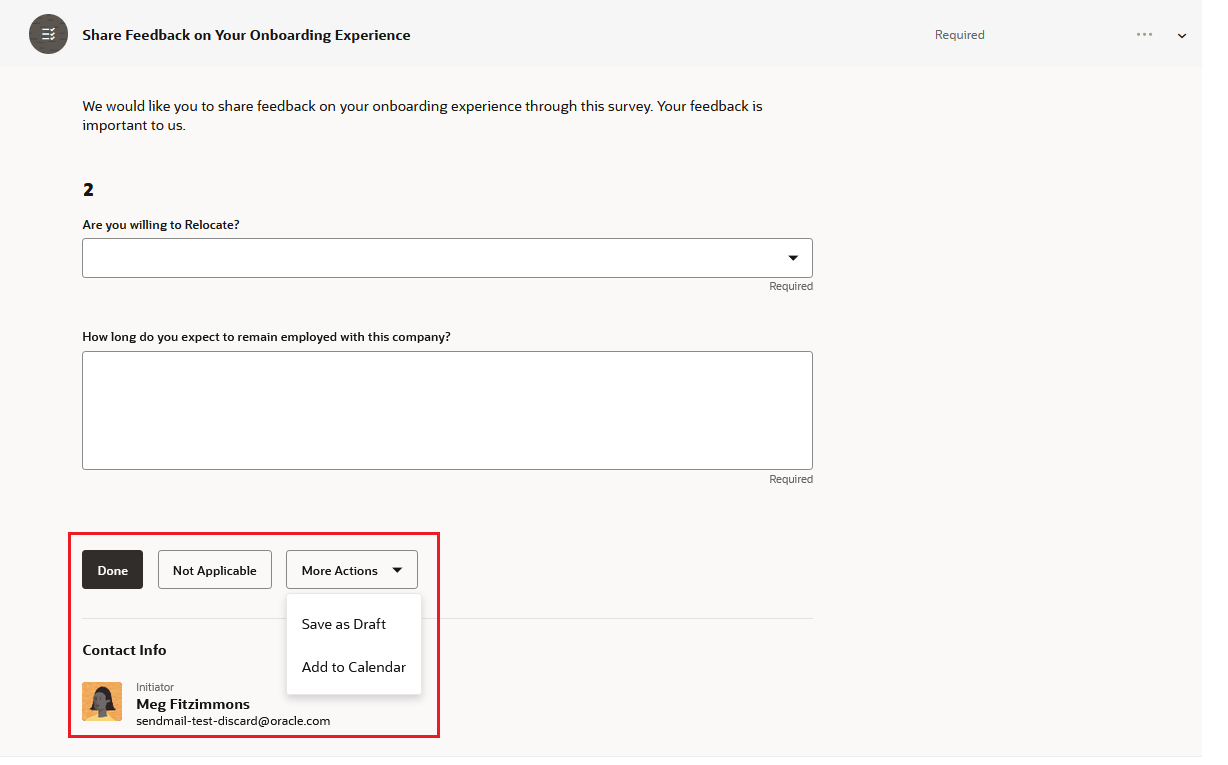

すべてのジャーニ・タスクに一貫して表示される処理

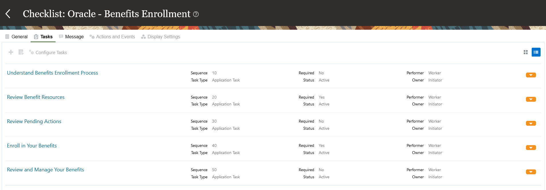

ジャーニ・タスクのユーザー・エクスペリエンスの拡張機能を活用して、各ジャーニ・タスクに対して一貫した処理ボタンが表示されるようになりました。「完了」や「適用不可」など、一般的に使用される処理は、すべてのタスクに対して表示され、その他のオプションは「その他の処理」ドロップダウン・リストに表示されます。
タスクに対する一貫した処理の表示
タスク実行時の一貫したユーザー・エクスペリエンス。
有効化のステップ
ヒントと考慮事項
  • タスク・タイプに基づいて、「その他の処理」ドロップダウン・リストのオプションが変わります。
  • 「カレンダに追加」、「下書きとして保存」など、ほとんどのタスクに共通な処理、および「開始」(OPAタスク・タイプの場合)、「文書レコードへのアップロード」(I-9タスク・タイプの場合)および「ステータスの表示」(OPAおよびI-9タスク・タイプの両方の場合)など、タスク・タイプに固有な処理は、「その他の処理」ドロップダウン・リストに表示されます。

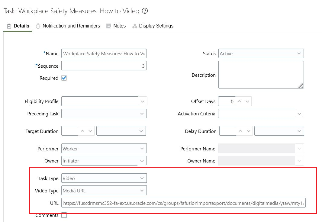

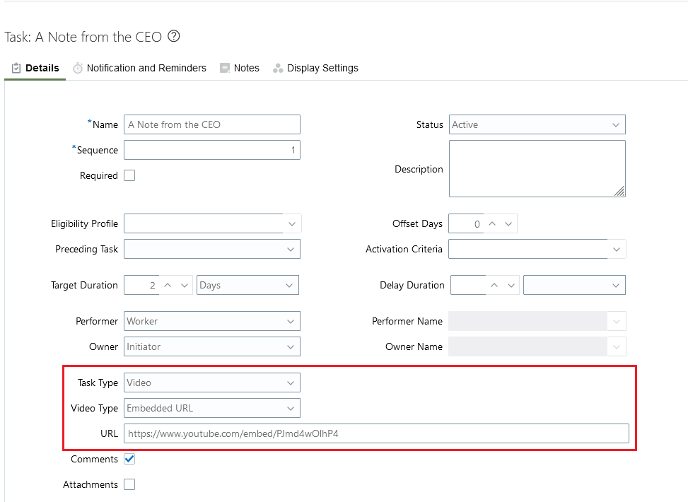

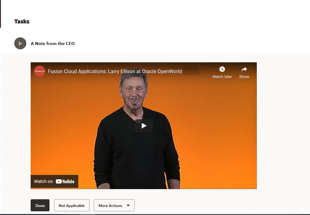

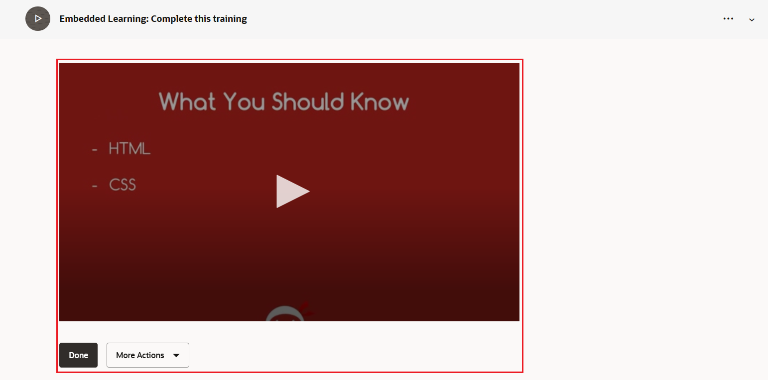

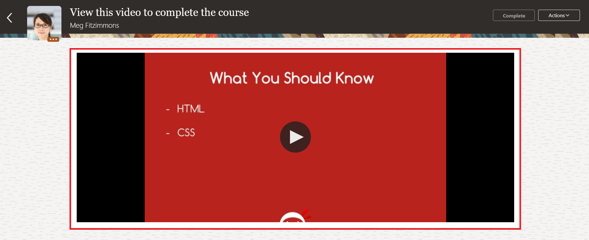

ジャーニの拡張ビデオ・タスク・タイプ
ビデオの埋込みURLまたはメディアURLを使用して、改善されたビデオ・タスク・タイプをジャーニ・タスクで使用できるようになりました。
  • 埋込みURL: 埋込み形式をサポートするメディア・サーバーでホストされるビデオをサポートします。YouTubeの埋込みURLの例: https://www.youtube.com/embed/tsl5Zsbk8VQ。
  • メディアURL: 埋込み形式をサポートしないメディア・サーバーでホストされるビデオをサポートします。たとえば、Oracle Universal Content Manager (UCM)の例があります。UCMのメディアURLの例: https://fuscdrmsmc352-fa-ext.us.oracle.com/cs/groups/fafusionimportexport/documents/digitalmedia/ytaw/mty1/~edisp/ucmfa00165226.mp4。ここには、メディア・ファイル名とその拡張子を含む完全なURLを指定できます。
埋込みURLを使用したビデオ・タスク・タイプの設定
タスクにインラインで表示される埋込みURLビデオ
メディアURLを使用したビデオ・タスク・タイプの設定
タスクにインラインで表示されるメディアURLビデオ
ホストされているメディア・サーバーに関係なく、ジャーニ・タスクでビデオをインライン再生する機能。
有効化のステップ
ヒントと考慮事項
  • 本番環境にデプロイする前に、様々なブラウザ、オペレーティング・システムおよびハードウェアで、ジャーニ・タスクに構成されたビデオURLをテストすることをお薦めします。

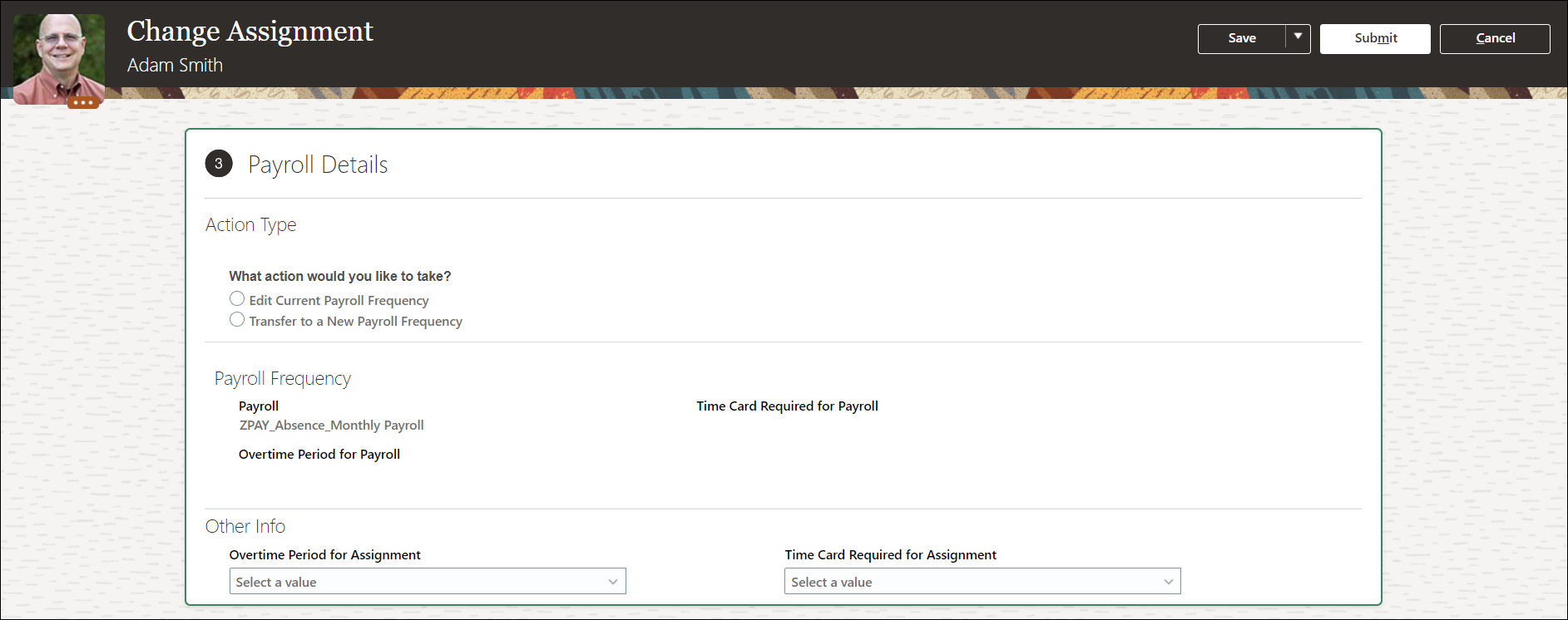

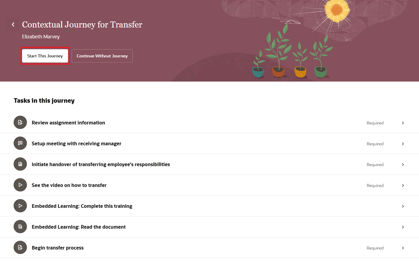

ビジネス・プロセスをオーケストレーションするコンテキスト・ジャーニ

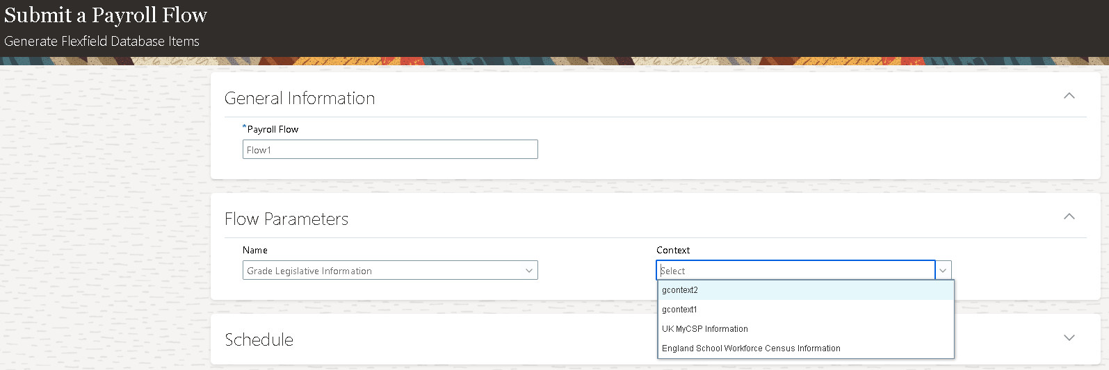

等級国別仕様EFFのDBIの生成

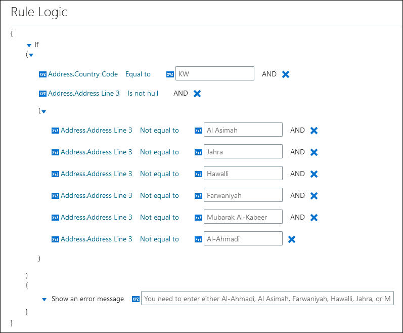

住所ビジネス・オブジェクトのオートコンプリート・ルール
KW Validate Address Line 3ルールを使用して、クウェート住所形式の住所行3に自由テキストとして入力された行政区を検証することで、クウェート国別仕様のデータ入力検証を向上できるようになりました。
このルールでは、クウェート住所形式の住所行3に自由テキストとして入力された行政区を検証します。
この機能により、Oracle開発に依存せずに独自のルールをすることによって既存のアプリケーションを拡張して実装する自律性と制御が顧客に提供されます。
有効化のステップ
この機能を有効にするには、サービス・リクエスト(SR)を登録する必要があります。
HCMエクスペリエンス設計スタジオでオートコンプリート・ルールを有効にするには、サービス・リクエスト(SR)を登録する必要があります。アクセスするには、My Oracle Supportドキュメント、Enabling Oracle HCM Cloud Autocomplete Rules (ドキュメント、ID 2767655.1)に記載されている手順を確認して従ってください。
ヒントと考慮事項
  • 個人ビジネス・オブジェクトを使用して値をデフォルト設定するために「オートコンプリートのルール」を使用することはできません。
  • 英語以外の言語で住所を入力する場合は、ルールをコピーして、その言語で各住所行3の条件を編集してください。
    • 住所行3の値を変更する場合は、用意されているエラー・メッセージ・テキストを変更することを検討してください。
主なリソース
詳細は、次を参照してください。
  • 22BのHCM共通の新機能の共通機能の項のHCMエクスペリエンス設計スタジオのオートコンプリート・ルールの拡張機能
  • 個人ビジネス・オブジェクトの操作、HCMのオートコンプリート・ルールの実装に関するヘルプ・トピックについては、Oracle Help CenterのGlobal Human Resources Cloudガイドを参照してください。
ロール情報
サンドボックスを有効にするには、「人材管理アプリケーション管理者」ジョブ・ロールが必要です。

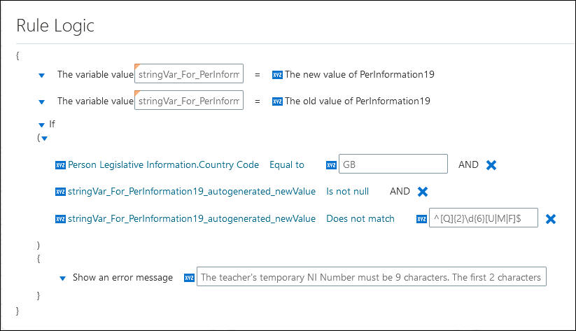

個人国別仕様情報ビジネス・オブジェクトのオートコンプリート・ルール
UK国別仕様の個人国別仕様情報ビジネス・オブジェクトに対して、提供ルールを使用できるようになりました。このルールを使用して、UK個人国別仕様情報のTPS Temporary NI Numberフィールドを検証できます。
GB教員年金一時NI番号の検証
このルールは、UK個人国別仕様情報のTPS Temporary NI Numberフィールドが9文字であることを検証します。
有効化のステップ
ヒントと考慮事項
  • 書式が教員年金の要件に準拠していることを確認するために、この提供ルールのルール・ロジックは変更しないことをお薦めします。
  • TPS Temporary NI Numberは、UKのコンテキストのPerInformation19開発者付加フレックスフィールド(DDF)セグメントに保存されています。
主なリソース
詳細は、次を参照してください。
ロール情報
サンドボックスで作業をするには、「人材管理アプリケーション管理者」ジョブ・ロールが必要です。

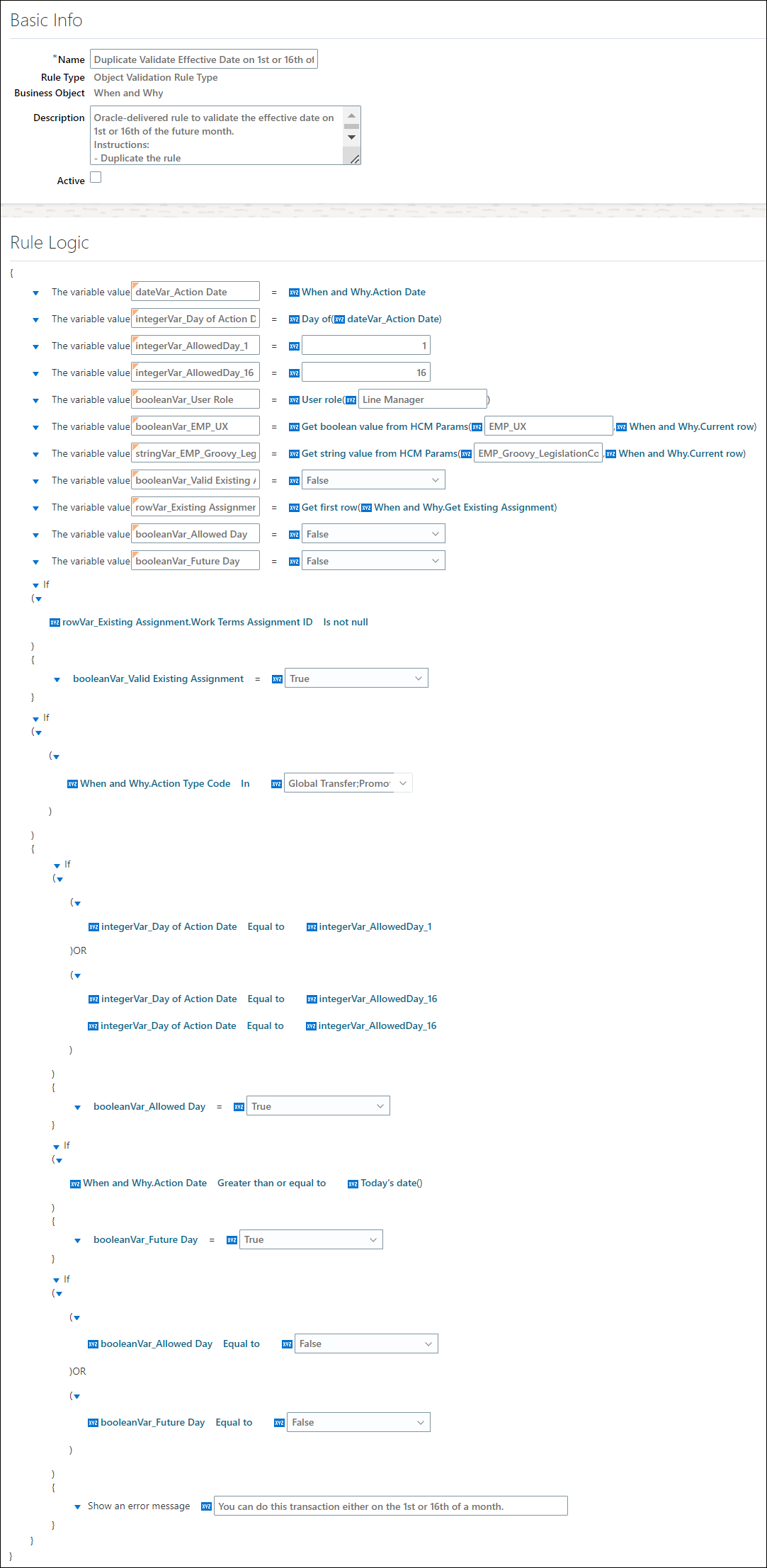

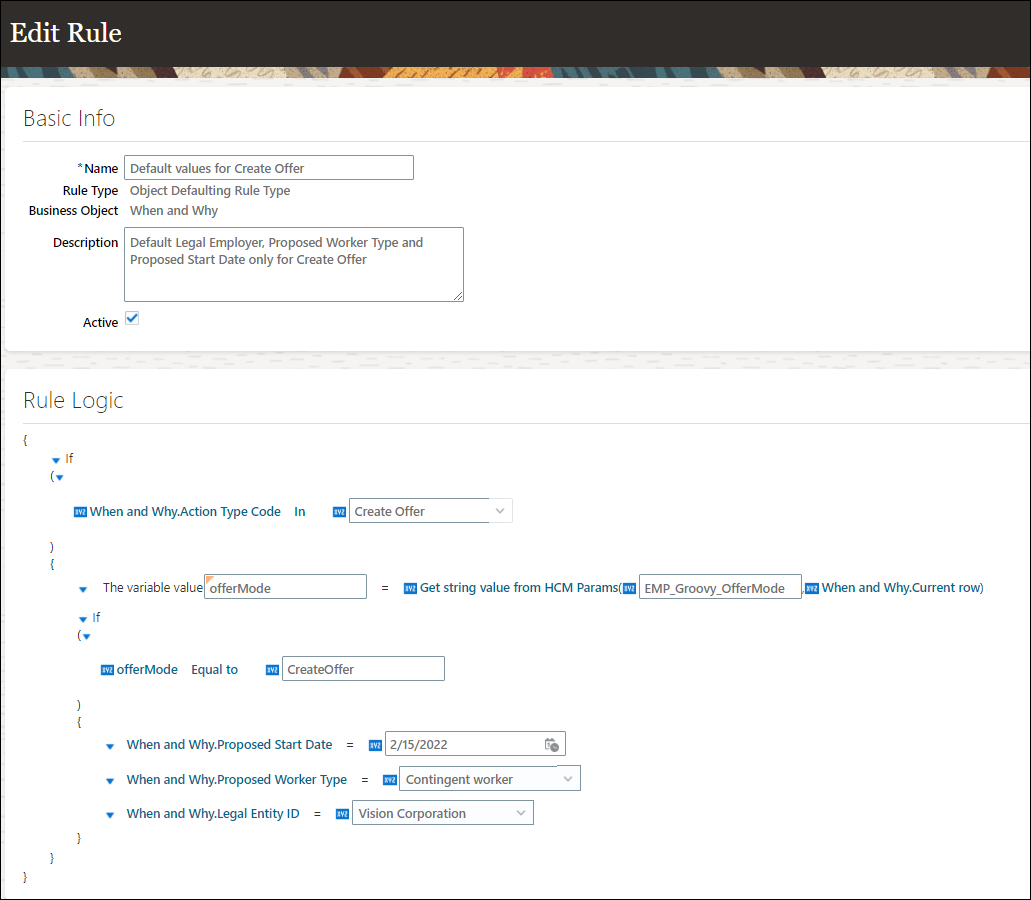

オファー・フローの属性を検証およびデフォルト設定するためのオートコンプリート・ルールの作成例を次に示します。
例1: 候補者のジョブ・オファー日が月の1日または16日の日付かどうかを検証するルールを作成できます。
有効日が月の1日または16日であることを検証するオートコンプリート・ルール

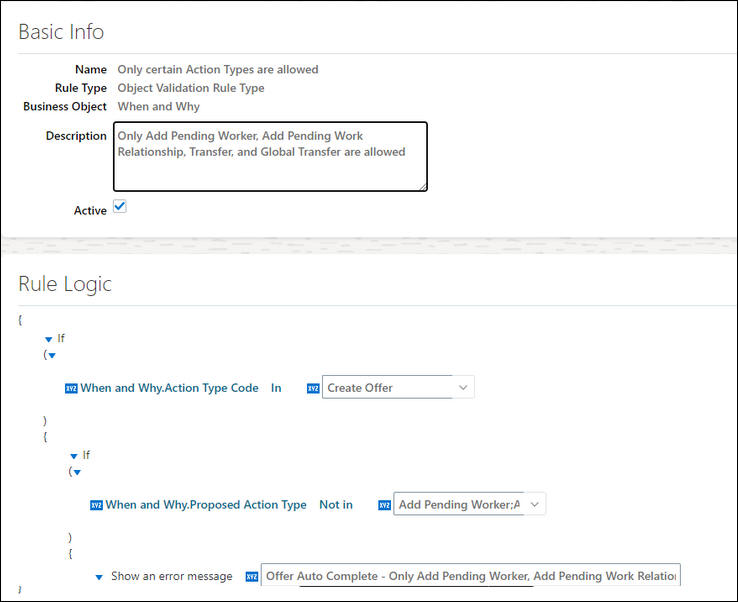

例2: Oracle Recruitingでジョブ・オファーを作成する際に、特定の処理タイプ(「処理待ち就業者の追加」、「処理待ち雇用関係の追加」、「異動」および「グローバル異動」)のみを提示処理として選択することを許可する検証するルールを作成できます。
特定の処理タイプのみが許可されていることを検証するオートコンプリート・ルール
例3: EMP_Groovy_OfferMode HCMパラメータを使用して、オファーの作成フローの値をデフォルト設定するルールを作成できます。
EMP_Groovy_OfferMode HCMパラメータを使用して、オファーの作成フローの値をデフォルト設定するオートコンプリート・ルール

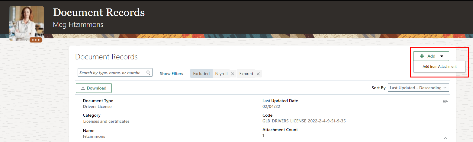

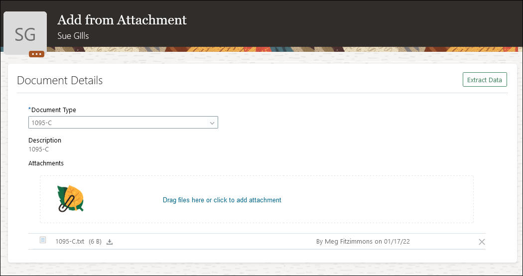

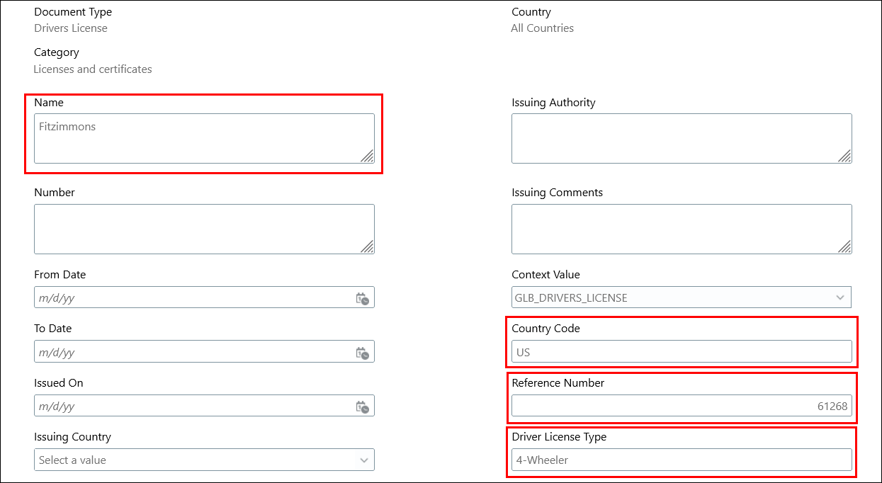

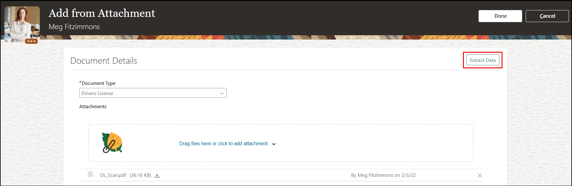

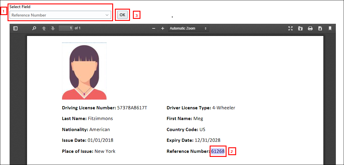

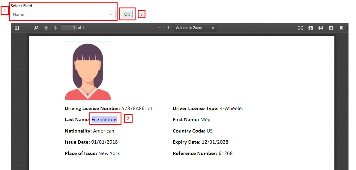

添付のスキャンによる文書レコード・フレックスフィールド属性の事前入力
文書レコード・フレックスフィールドの属性を添付からスキャンして事前移入して、文書レコードを簡単に作成できるようになりました。たとえば、値を手動で入力しなくても、添付ファイルから必要なフレックスフィールド属性をスキャンして、「文書詳細」ページに事前入力できます。これにより、データの正確性を高め、エラーの範囲を狭めることができます。フィールドが読取り専用になっている場合は、データの信頼性も確保されます。
有効な検証タイプFORMAT ONLY、TABLE、INDEPENDENTおよびSUBSETの値セットが設定されたフレックスフィールド属性を添付からスキャンすれば、手動で入力しなくても「文書詳細」ページに値を事前入力できます。
ノート: この機能は、以前のリリース22A機能「添付のスキャンによる文書レコード属性の事前入力」を引き継いでいます。
「添付から追加」機能を使用して、スキャンする文書をアップロード
文書タイプを選択して「データの抽出」をクリック
文書レコード・フィールドを選択し、対応する値を添付から選択

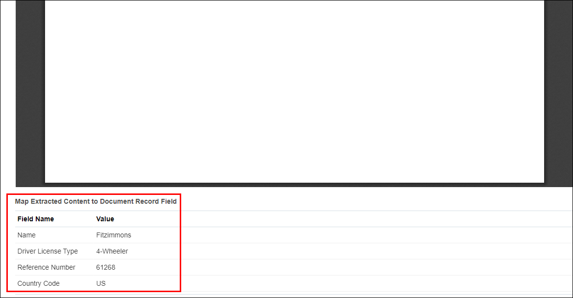

添付から抽出されたコンテンツのリストをレビューし、文書レコード属性にマップ
文書レコード属性にマップされた抽出済コンテンツ
ユーザーが値を手動で入力するのではなく、値をスキャンすることで、データの信頼性を向上できます。さらに、文書レコード・フィールドの値を手動で入力する必要がないため、時間を節約できます。
有効化のステップ
デフォルトでは、このプロファイル・オプションは「はい」に設定されています。これは、「文書レコード」ページで追加(添付から追加)処理が有効になっていることを意味します。この処理を無効にするには、プロファイル・オプションを「いいえ」に設定する必要があります。

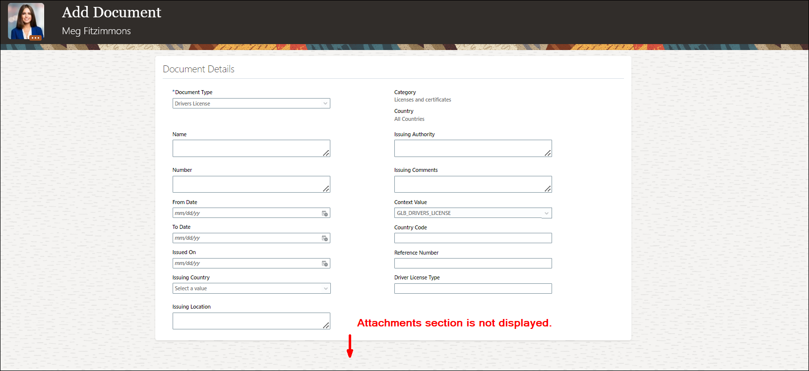

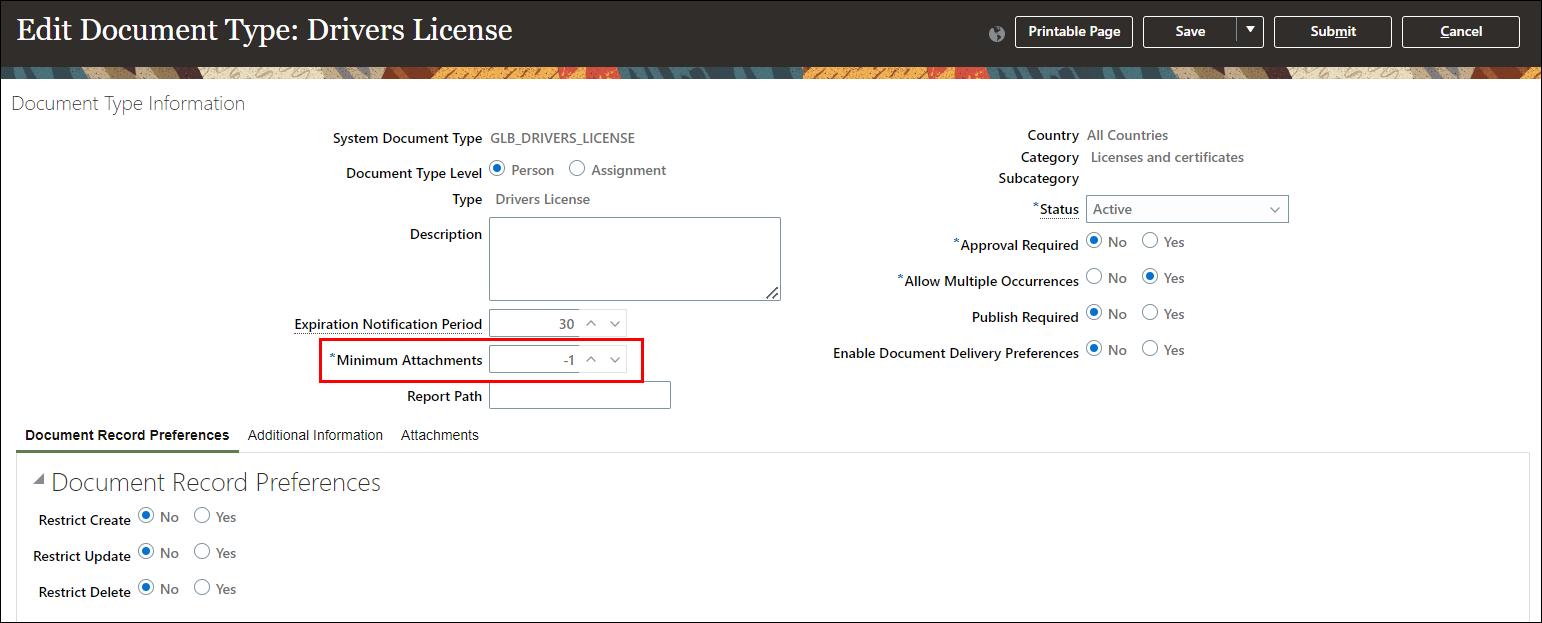

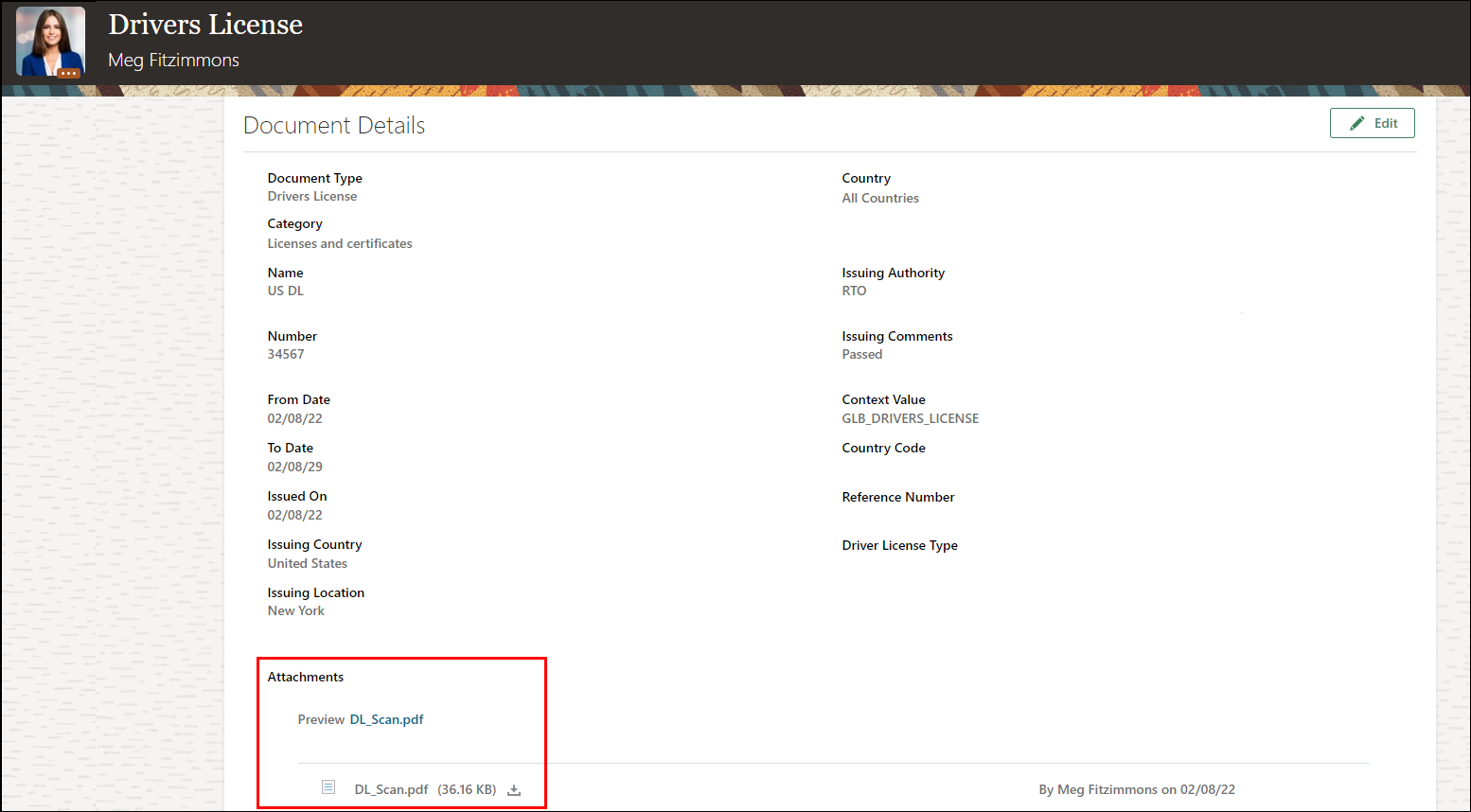

文書レコード・ページの添付セクションの表示の制御
「添付の最小数」属性を使用して、「文書レコード」ページの「添付」セクションの表示を制御できるようになりました。属性値が-1に設定されている場合、「添付」セクションは非表示になります。
この機能の特徴は次のとおりです。
  • これは、UIを使用して実行したトランザクションにのみ適用されます。
  • HCMデータ・ローダーおよびREST APIを使用する場合には適用されません。
  • 既存の添付があり、属性値が-1に設定されている場合、「添付」セクションは読取り専用になり、添付を更新できません。添付は読取り専用モードでのみ表示できます。
  • 「添付の最小数」属性の値を-1に設定した場合でも、次のようになります。
    • 引き続き添付をスキャンし、「添付から追加」機能を使用して文書レコードの属性を事前入力できます。
    • 文書の生成機能の一部として添付を自動的にアップロードできますが、「添付」セクションは読取り専用になります。
  • この機能は、既存の文書タイプについても有効にできます。
文書タイプ設定ページで、「添付の最小数」属性を-1に設定
属性値を-1に設定すると、添付セクションは表示されない
読取り専用の添付セクション
サポート文書を必要としない文書タイプにユーザーが添付をアップロードしないように制限することもできます。

添付をスキャンして作成された文書レコード。
文書レコードAPI
文書レコードAPIを使用して作成された文書レコード。
文書レコードの作成に使用した方法を追跡することにより、トレーサビリティ情報を提供します。
「アサイメントの変更」レスポンシブ・フローに新しく追加された「給与詳細」セクションに給与情報を入力できるようになりました。
「質問リスト」ページ
アサイメントの変更フローの「給与詳細」セクション
就業者のアサイメントの給与詳細をアサイメントの変更トランザクションの一部として管理できるため、より簡単かつ高速になります。
有効化のステップ
ヒントと考慮事項
  • 「給与詳細」セクションは、レスポンシブな「アサイメントの変更」フローで製品提供時にすぐ使用できます。
  • 「給与詳細」セクションは、雇用主が給与に対して有効になっている就業者のレスポンシブな「アサイメントの変更」フローにのみ表示されます。
  • レスポンシブな「アサイメントの変更」フローの「給与詳細」セクションは、HCMエクスペリエンス設計スタジオを使用して非表示にできます。
「雇用情報」ページに新しく追加された読取り専用の「直属の部下」セクションに、マネージャの直属の部下を表示できるようになりました。このセクションには、直属の部下の名前、ビジネス・タイトル、およびマネージャとの関係タイプが表示されます。レポートは、個人名およびマネージャ・タイプでソートされます。
雇用情報ページの「直属の部下」セクション
雇用情報ページを表示するときに、マネージャの直属の部下を表示できます。
有効化のステップ
ヒントと考慮事項
  • このセクションはアプリケーションによって制御され、マネージャに直属の部下が存在する場合にのみ表示されます。HCMエクスペリエンス設計スタジオを使用してこのセクションの表示を制御することはできません。

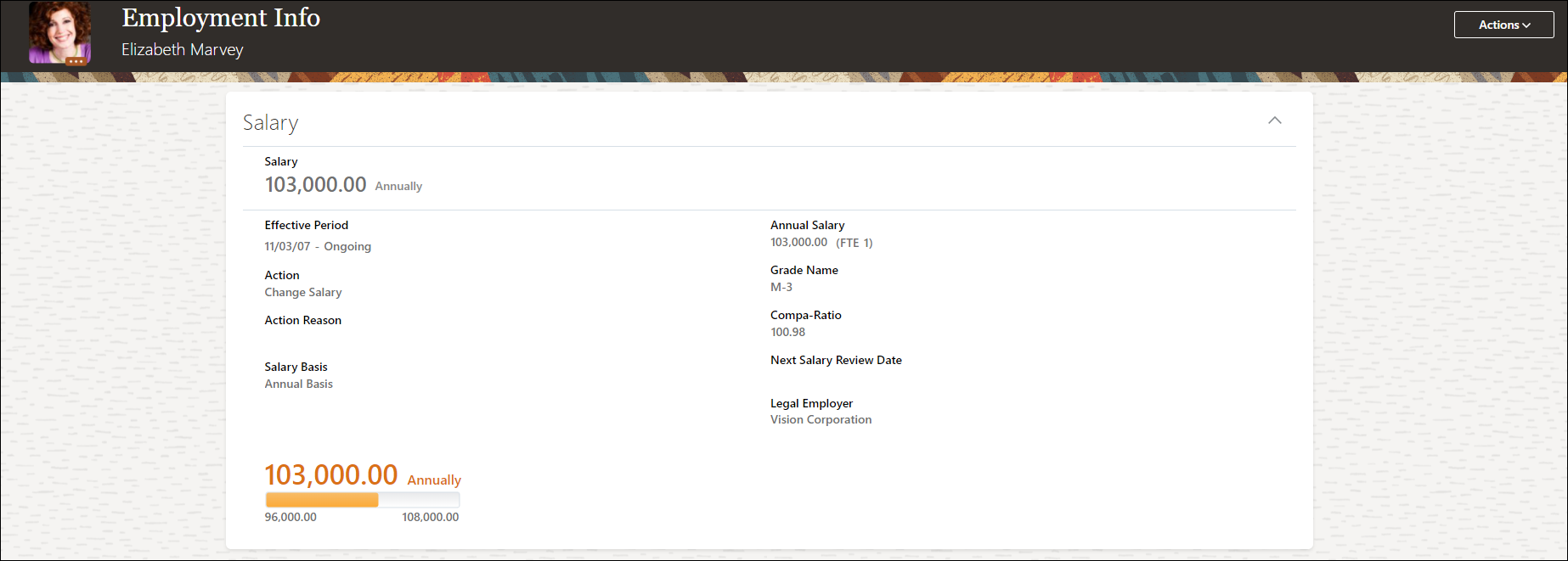

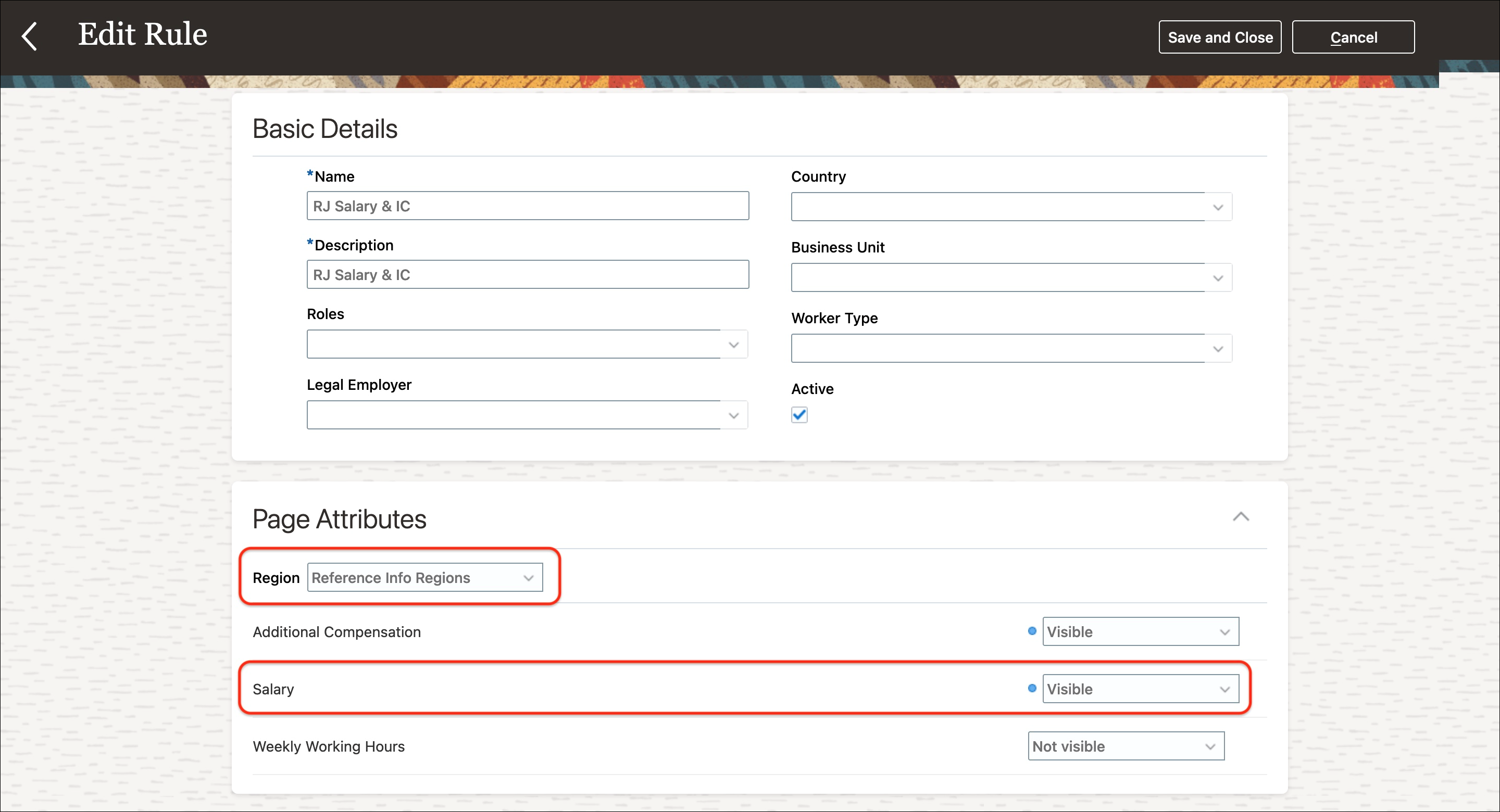

「雇用情報」ページに新しく追加された読取り専用の「給与」セクションに、就業者の給与を表示できるようになりました。
雇用情報ページの「給与」セクション
雇用情報トランザクションの一部として、就業者のアサイメントと給与の統合ビューを設定できます。
有効化のステップ

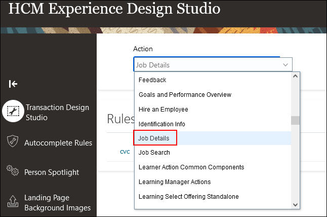

「給与」セクションは、初期状態では非表示です。レスポンシブ・フローでこのセクションを有効にするには、HCMエクスペリエンス設計スタジオを使用する必要があります。雇用情報ページのこのセクションを有効化するステップは、次のとおりです。
  1. サンドボックスを作成および管理するためのアクセス権を持つ管理者ユーザーとしてサインインします。
  2. トランザクション設計スタジオでルールを作成できるサンドボックスをアクティブ化します。
ノート: サンドボックスに対してHCMエクスペリエンス設計スタジオおよびページ・コンポーザのオプションを有効にし、サイト・レベルでページ・レベルの構成も有効にする必要があります。
  1. アプリケーションのホーム・ページで、「自分のクライアント・グループ」→「HCMエクスペリエンス設計スタジオ」をクリックします。
  2. 「トランザクション設計スタジオ」タブを選択します。
  3. 「処理」ドロップダウン・リストから「雇用情報」を選択します。
  4. 「追加」をクリックして、新しいルールを追加します。
  5. 「基本詳細」セクションに、ルールの名前と摘要を入力します。
  6. 「ページ属性」セクションで、「リージョン」ドロップダウン・リストから「参照情報リージョン」を選択します。
  7. 「給与」リージョンで、「表示」を選択します。
  1. 「保存してクローズ」をクリックしてから、「完了」をクリックします。
  2. 「給与」セクションが「雇用情報」ページで有効になります。

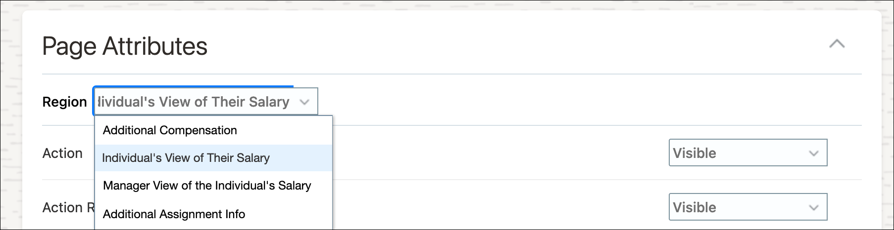

ヒントと考慮事項

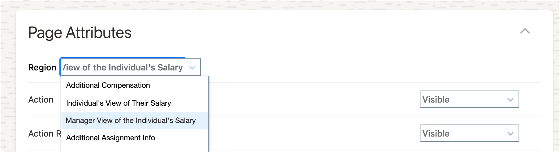

  • HCMエクスペリエンス設計スタジオを使用して、「給与」セクションの様々な属性を非表示または表示できます。
  • 従業員に表示される属性のリストを構成するには、「リージョン」ドロップダウン・リストで「個人の給与の個人表示」を選択します。
  • ライン・マネージャおよび報酬マネージャに表示される属性のリストを構成するには、「リージョン」ドロップダウン・リストで「個人の給与のマネージャ表示」を選択します。

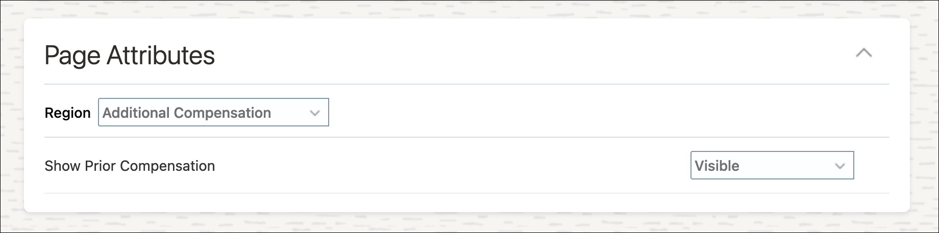

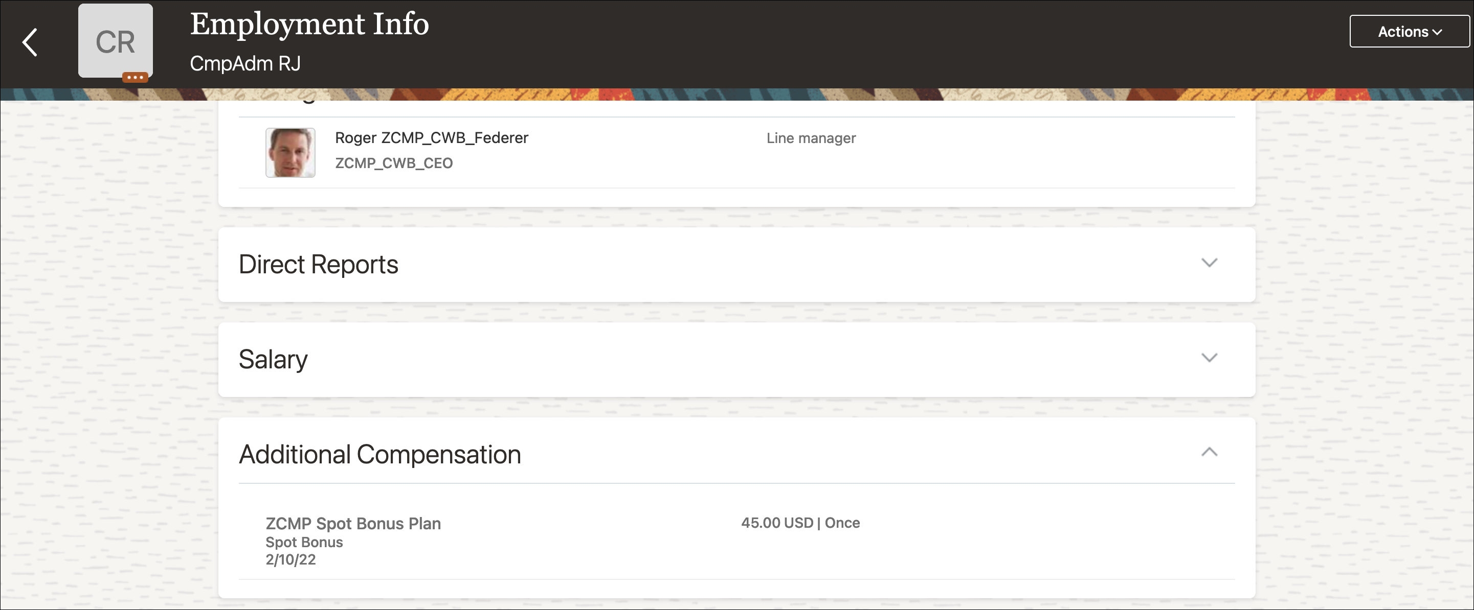

「雇用情報」ページに新しく追加された読取り専用の「追加報酬」セクションに、就業者の追加報酬情報を表示できるようになりました。
雇用情報ページの「追加報酬」セクション
雇用情報トランザクションの一部として、就業者のアサイメントと報酬情報の統合ビューを設定できます。
有効化のステップ
「追加報酬」セクションは、初期状態では非表示です。レスポンシブ・フローでこのセクションを有効にするには、HCMエクスペリエンス設計スタジオを使用する必要があります。雇用情報ページのこのセクションを有効化するステップは、次のとおりです。
  7. 「追加報酬」リージョンで、「表示」を選択します。
  2. 「追加報酬」セクションが「雇用情報」ページで有効になります。
ヒントと考慮事項
  • HCMエクスペリエンス設計スタジオを使用して、「追加報酬」セクションの様々な属性を非表示または表示できます。
  • 「追加報酬」リージョンを使用して、以前の個別報酬提示の表示を制御できます。
主なリソース
さらなる情報については、これらの追加のリソースを参照できます。
  • My Oracle SupportのTransaction Design Studio – What It Is and How It Works (ドキュメントID 2504404.1)
  • Oracle Help Centerのグローバル人事管理の実装ガイドの「レスポンシブ・ユーザー・エクスペリエンスの設定: HCMエクスペリエンス設計スタジオ」の章

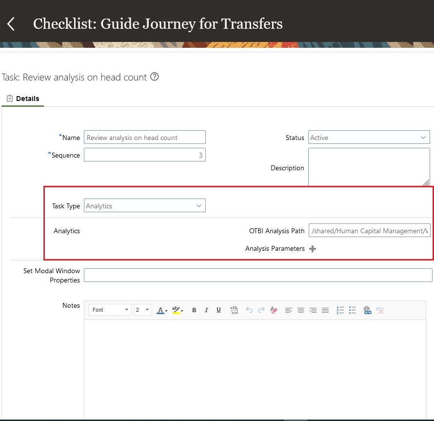

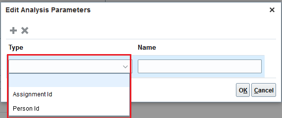

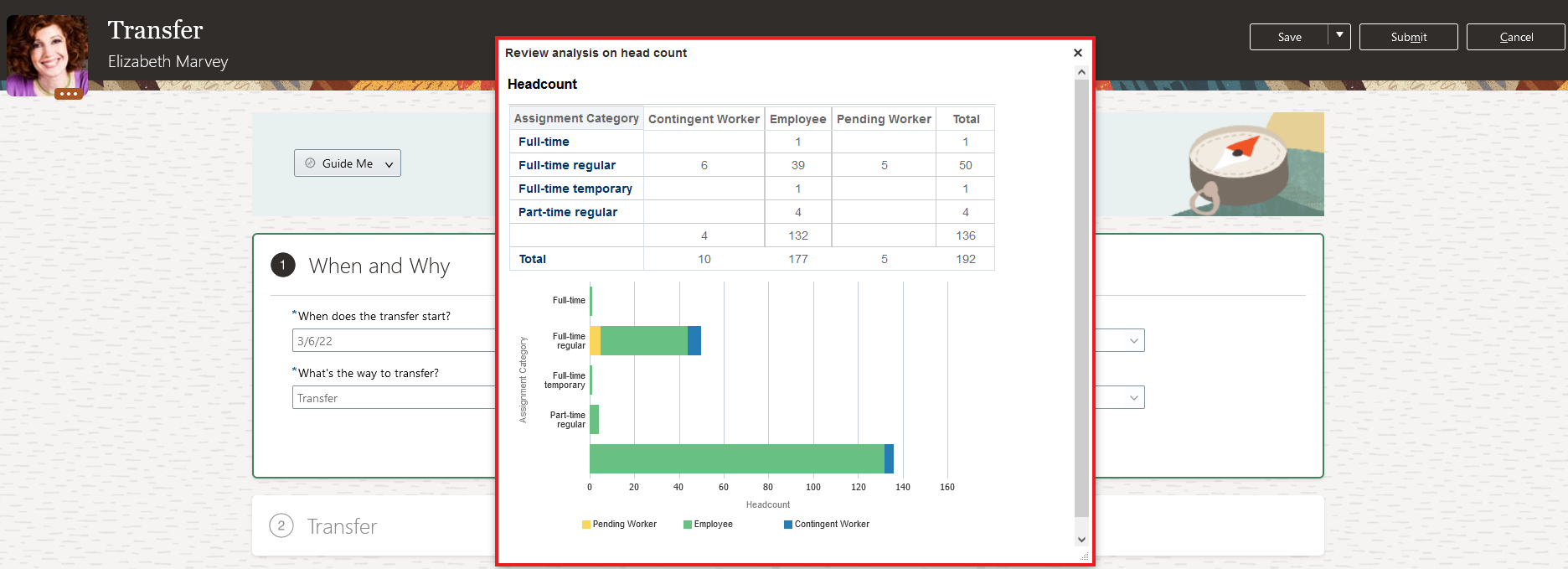

ガイド付きジャーニの分析タスク・タイプ
新しい「分析」タスク・タイプをガイド付きジャーニで使用できるようになりました。このタスク・タイプを使用すると、Oracle Transactional Business Intelligence (OTBI)分析パスおよび分析パラメータを指定して、ガイド付きジャーニ・タスクのデータを表示できます。たとえば、分析タスクを使用して、異動のガイド付きジャーニにヘッド・カウントの詳細を表示できます。
ガイド付きジャーニの分析タスク設定
OTBIパスに加えて、次のパラメータをレポートに含めることができます。
  • アサイメントID
  • Person ID
分析パラメータ
異動のガイド付きジャーニに表示された分析タスク
ライン・マネージャによる分析詳細のレビュー
選択したレスポンシブ・トランザクション・ページにOTBI分析を表示する機能。
コンテキスト・ジャーニを使用して、HRトランザクションの前に様々な実行者が実行する必要があるタスクを構成できるようになりました。たとえば、マネージャが異動処理の前に行う必要があるタスクがあります。
「自分」、「自分のチーム」または「自分のクライアント・グループ」から特定のHRクイック処理を開始すると、コンテキスト・ジャーニ設定に基づいて、1つのコンテキスト・ジャーニまたは適格なコンテキスト・ジャーニのリストが表示されます。次に、適切なコンテキスト・ジャーニを開始できます。

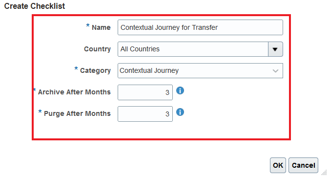

コンテキスト・ジャーニを構成するには、次の手順を実行する必要があります。

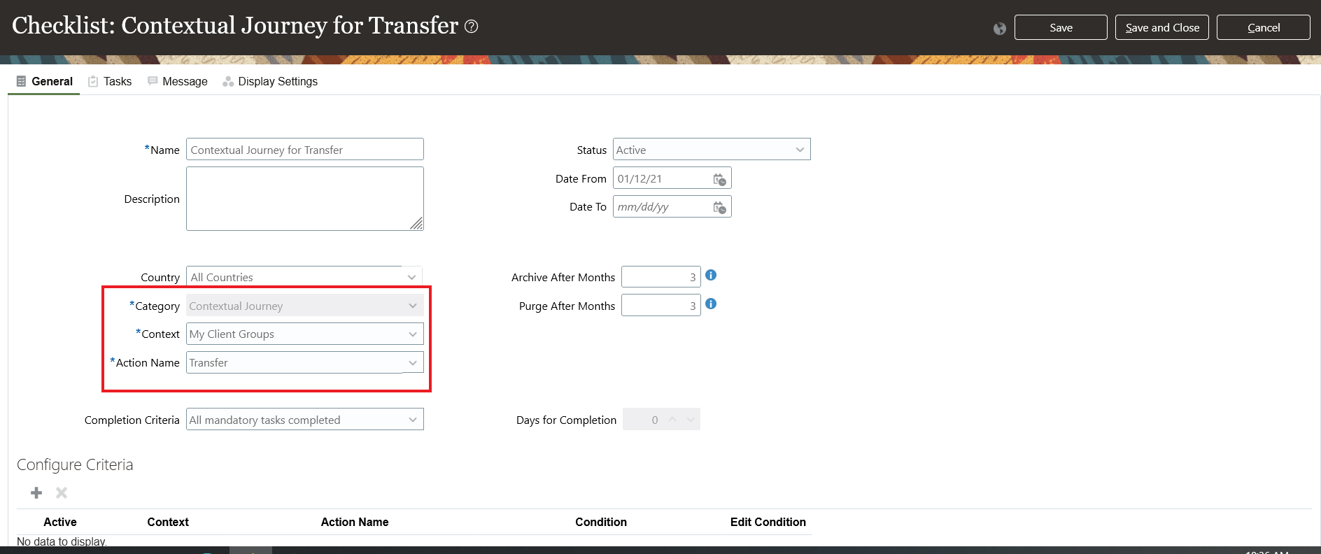

  1. 新しいカテゴリ「コンテキスト・ジャーニ」を使用して、チェックリスト・テンプレートにコンテキスト・ジャーニを作成します。
チェックリスト・テンプレートでのコンテキスト・ジャーニの構成
2. コンテキスト(「自分」、「自分のチーム」または「自分のクライアント・グループ」)を関連付けます。コンテキスト・ジャーニを表示するベースとなるクイック処理を指定します。
コンテキスト・ジャーニ・カテゴリとコンテキストおよび処理の関連付け

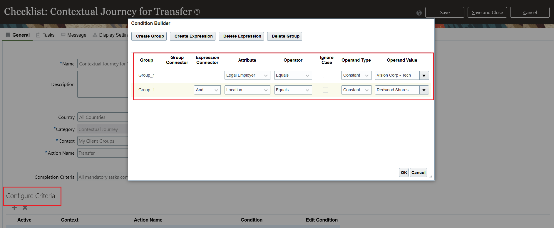

3. 使用可能な属性を使用して、クイック処理に表示するコンテキスト・ジャーニまたはタスクを決定する基準を構成します。たとえば、就業者の事業所に基づく異動ジャーニなどがあります。
クイック処理に表示するコンテキスト・ジャーニを決定する基準の構成
コンテキスト・ジャーニが構成されたクイック処理を開始すると、次のようになります。
  1. クイック処理に適格なコンテキスト・ジャーニが1つのみ構成されている場合、そのコンテキスト・ジャーニのタスクを含むプレビュー・ページが表示されるので、「このジャーニの開始」をクリックできます。「ジャーニなしで続行」をクリックすると、それぞれのクイック処理ページが表示されます。
1つのコンテキスト・ジャーニのみがある場合に表示されるプレビュー・ページ

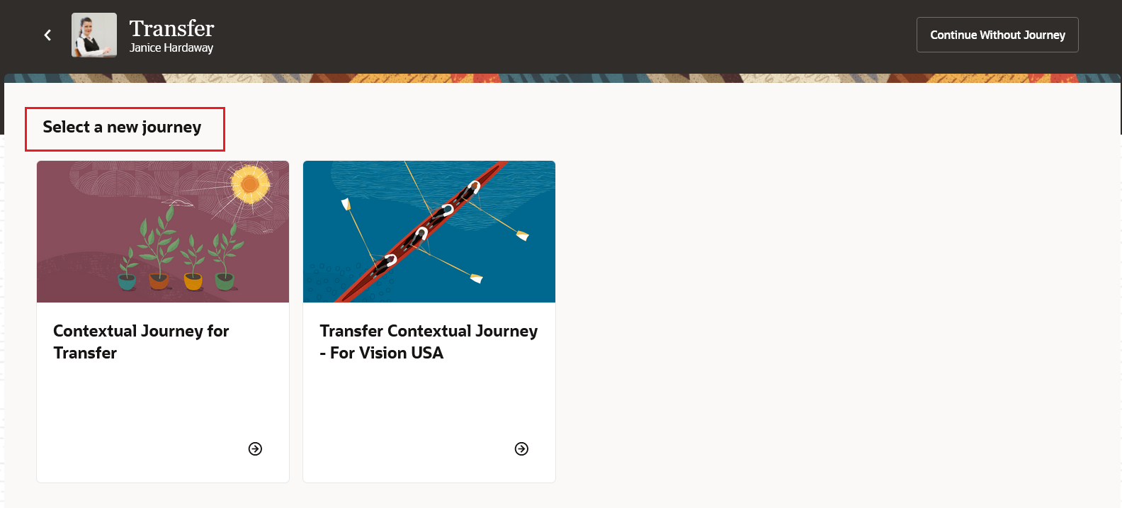

2. 定義された基準に一致するコンテキスト・ジャーニが複数ある場合は、オプションから特定のコンテキスト・ジャーニを選択してジャーニを開始できるコンテキスト・ジャーニ・ギャラリ・ページが表示されます。
複数のコンテキスト・ジャーニが使用可能な場合に表示されるページ

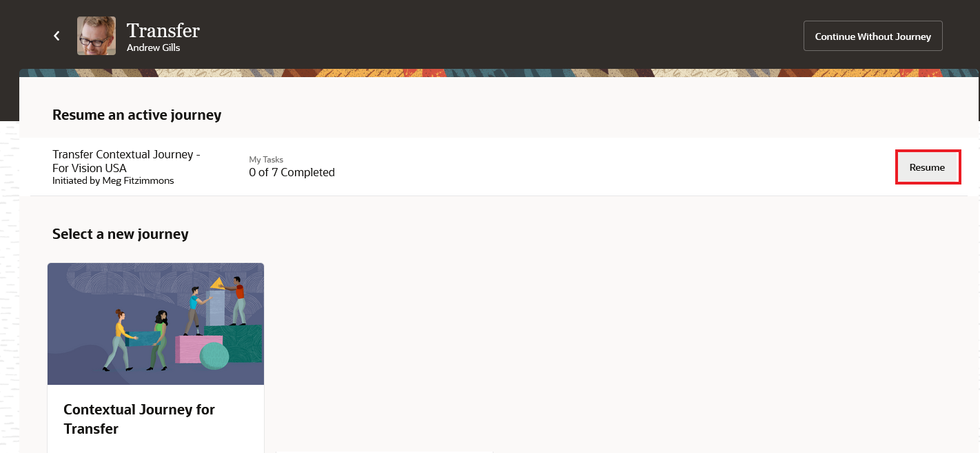

  3.進行中のコンテキスト・ジャーニがすでに割り当てられており、選択したクイック処理に他のコンテキスト・ジャーニも存在する場合は、進行中のジャーニを再開するか、新しいジャーニを選択できます。
4. クイック処理にコンテキスト・ジャーニが構成されていない場合は、そのクイック処理に対してレスポンシブなADFページが直接オープンします。
ここで、ビジネス・プロセスの一部として実行する必要がある様々なアクティビティをオーケストレーションできます。

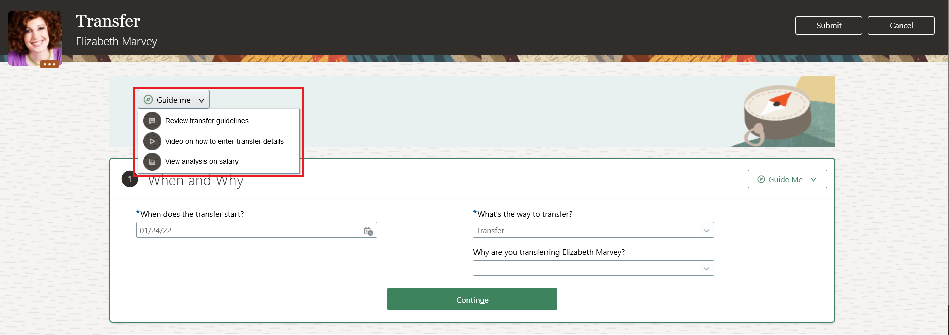

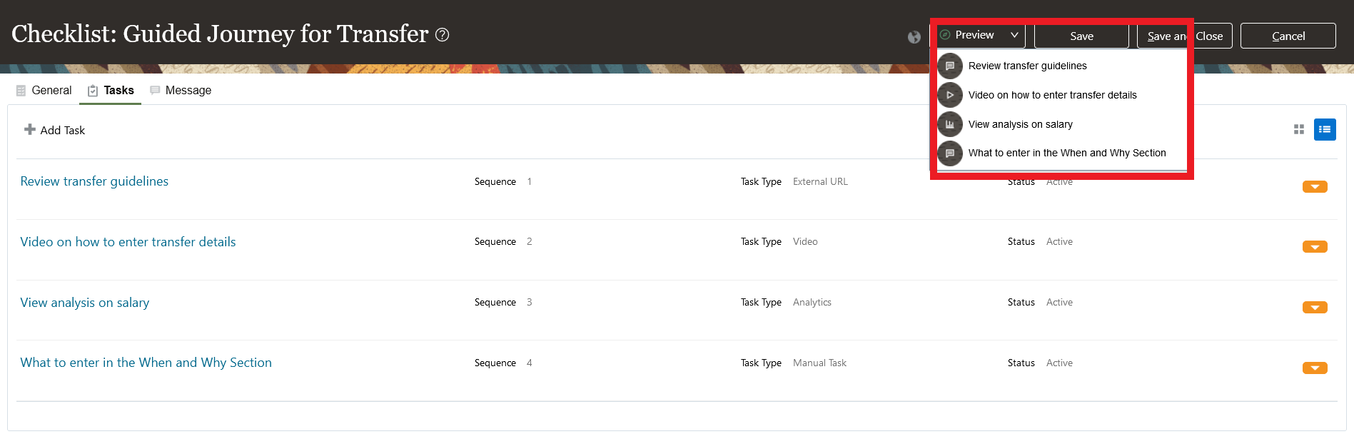

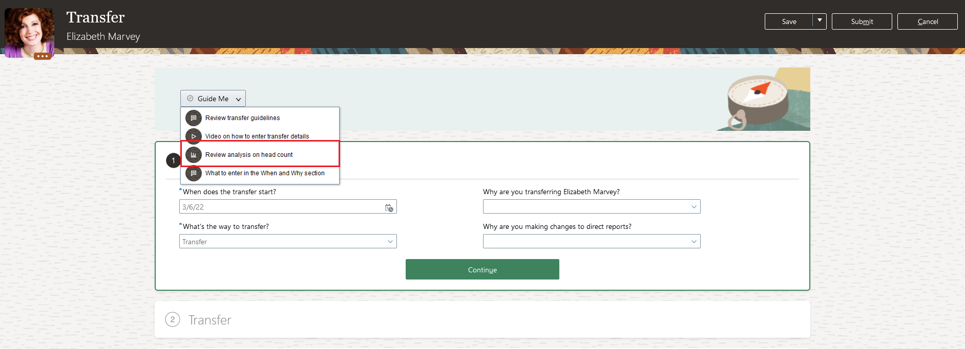

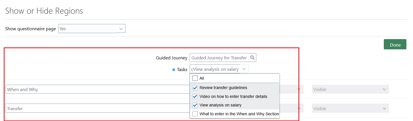

複雑なHCMフローを支援するガイド付きジャーニ
ガイド付きジャーニ・タスクを使用して、HCMフローのコンテキストで、チュートリアル、会社のポリシー、ベスト・プラクティスなどのガイダンスを提供することで、ユーザーをサポートできるようになりました。たとえば、ライン・マネージャの従業員異動を支援するタスクなどがあります。
サポート対象のトランザクション設計スタジオ(TDS)の処理のページ・ヘッダーまたはセクション・ヘッダー・レベルに表示するガイド付きジャーニ・タスクを、TDSルールを使用して構成できます。
従業員、ライン・マネージャまたはHR担当者が、ガイド付きジャーニが構成されている処理を開始すると、ガイドできるタスクのリストとともに「ガイド」ボタンが表示されます。
ガイド付きジャーニを構成して使用するには、次の手順を実行する必要があります。

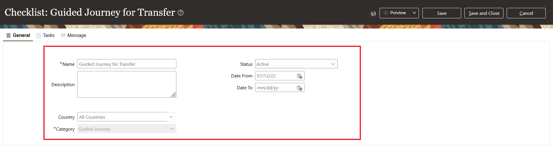

  1. 新しいカテゴリ「ガイド付きジャーニ」を使用して、チェックリスト・テンプレートにガイド付きジャーニを作成します。
チェックリスト設定でのガイド付きジャーニ・カテゴリの使用
2. テンプレートにタスクを追加した後、ガイド付きジャーニに表示されるタスクをプレビューできます。
ガイド付きジャーニに追加されたタスクのプレビュー

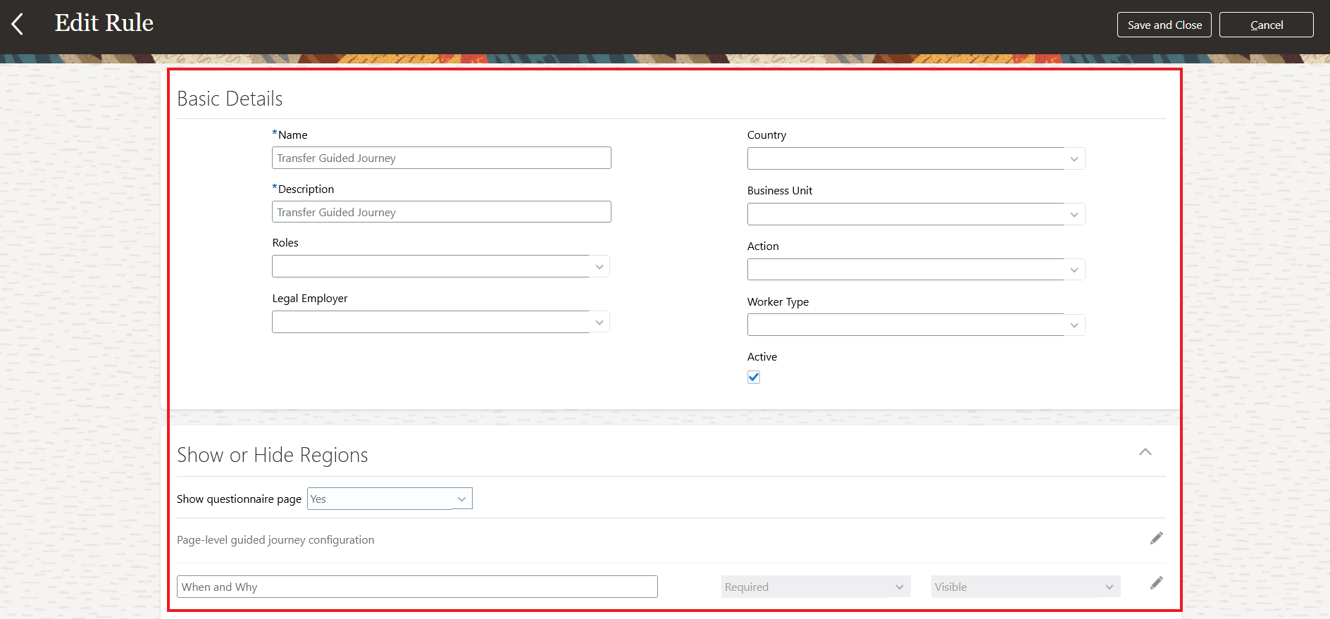

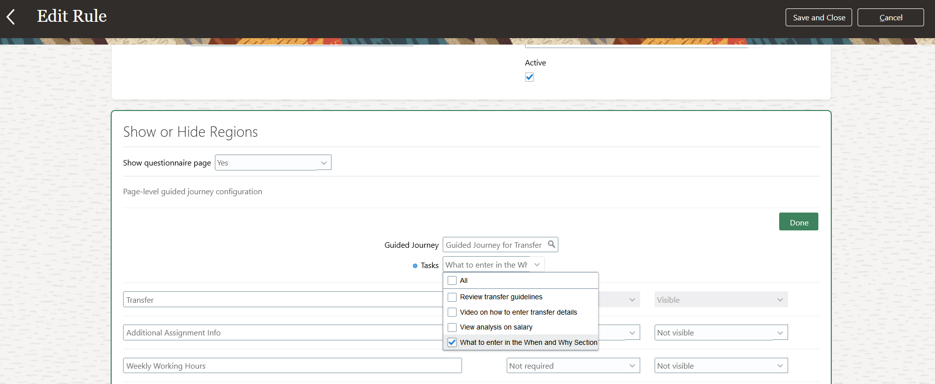

3. TDS属性を利用して、構成されたガイド付きジャーニをページ・ヘッダーおよびセクション・ヘッダー・レベルのTDS処理に関連付けます。ガイド付きジャーニの表示対象を決定するために、TDSの処理に対して使用可能な関連属性を構成できます。
TDSのガイド付きジャーニのルールの作成

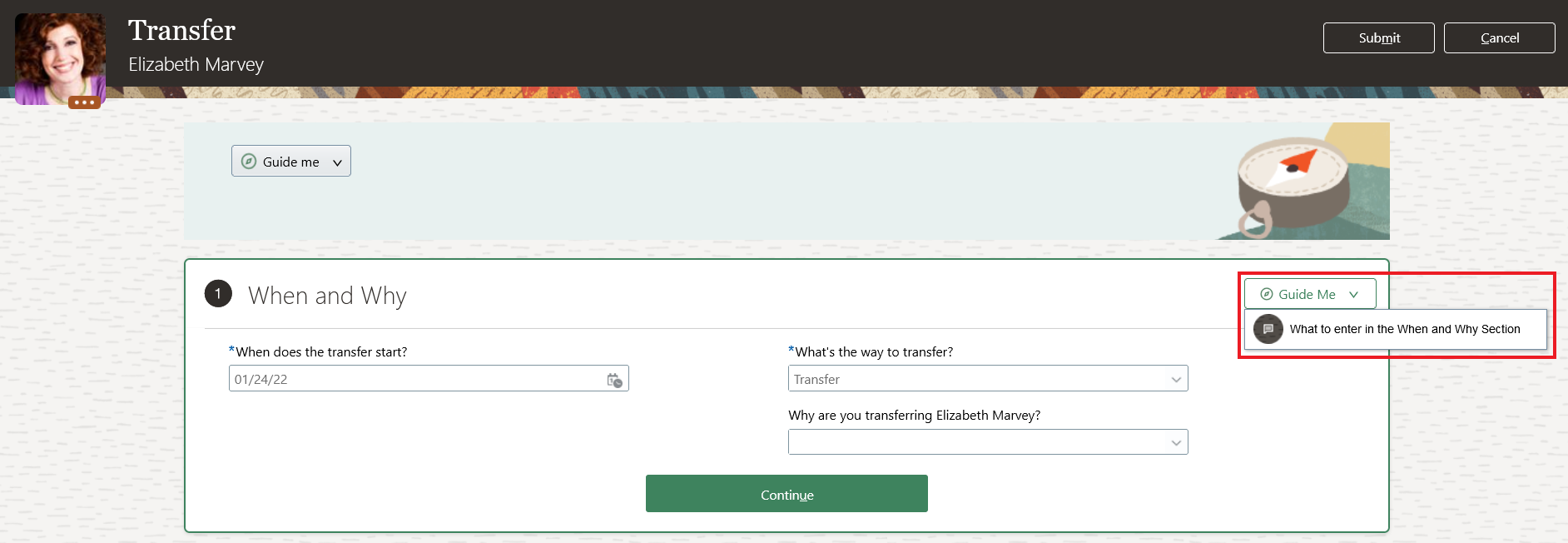

4. ページ・ヘッダーまたはセクション・ヘッダー・リージョンに表示するガイド付きジャーニのタスクを選択します。
ページ・ヘッダー・リージョンに表示するタスクの選択
セクション・ヘッダー・リージョンに表示するタスクの選択
5. ガイド付きジャーニが構成されているTDS処理をユーザーがクリックすると、次のようになります。
ページ・ヘッダー・レベルまたはセクション・ヘッダー・レベルに、ガイド付きジャーニに含まれるタスクを表示できます。
従業員異動プロセスでライン・マネージャをガイドするタスク
従業員異動プロセスの特定のセクションでライン・マネージャをガイドするタスク
自分のロールに基づいてユーザーが実行するトランザクションのコンテキストで、ユーザーにガイダンスを提供します。
