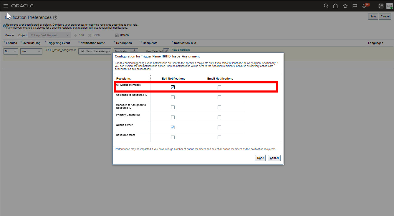

ヘルプ・デスク関連イベントのキューのすべてのメンバーに通知
ヘルプ・デスク関連イベントのキューのすべてのメンバーに通知を送信できるようになりました。 通知イベントが定義されると、キューのすべてのメンバーを通知の受信者として識別できるようになりました。
ヘルプ・デスク・リクエストをキューに割り当て、エージェントに新規リクエストの所有権を付与する組織では、新しい問題がキューにルーティングされたことをそのキュー内のすべてのエージェントに簡単に通知できるようになりました。 これにより、エージェントは新しいリクエストにすばやく応答し、影響を受けたユーザーにすぐに連絡できます。
有効化のステップ
この機能を有効にするには、次の2つのプロファイル・オプションを使用できます:
  • HRヘルプ・デスクでこの機能を有効にするには - 次のプロファイル・オプションをサイト・レベルでYesに設定: ORA_ENABLE_QUEUE_MEMBER_HELPDESK_NOTIFICATIONS
  • ISRヘルプ・デスクでこの機能を有効にするには - 次のプロファイル・オプションをサイト・レベルでYesに設定: ORA_ENABLE_QUEUE_MEMBER_INTERNAL_SR_NOTIFICATIONS
適切なプロファイル・オプションを有効にしたら、通常、アプリケーション・コンポーザを使用して通知トリガーを定義します。
通知トリガーを定義すると、次のようになります:
  • ナビゲータ・メニューからツール・セクションにアクセス
  • 通知プリファレンス・マネージャの選択
  • オブジェクト・ドロップ・ダウン・メニューから、HRヘルプ・デスク・リクエストまたはISRヘルプ・デスク・リクエストのいずれかを選択
  • 新規通知の作成
  • 受信者の下に、すべてのキュー・メンバーのオプションが表示されます
ヒントと考慮事項
エージェントの数が多いキューがある場合、すべてのメンバーに送信される通知を定義すると、通知の配信のパフォーマンスにわずかに影響する可能性があります。 メンバーシップが大きいキューには、この通知受信者オプションを使用しないことをお薦めします。
