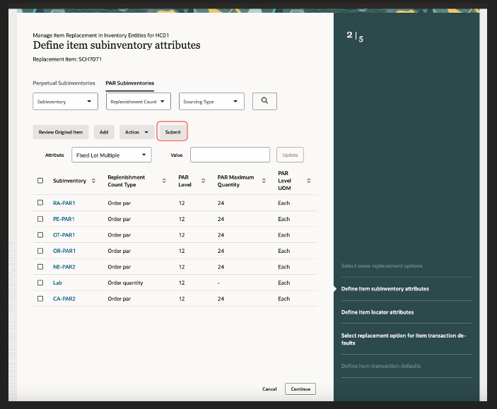

品目置換時における品目保管場所、品目保管棚および品目トランザクション・デフォルトに対する一括更新の実行

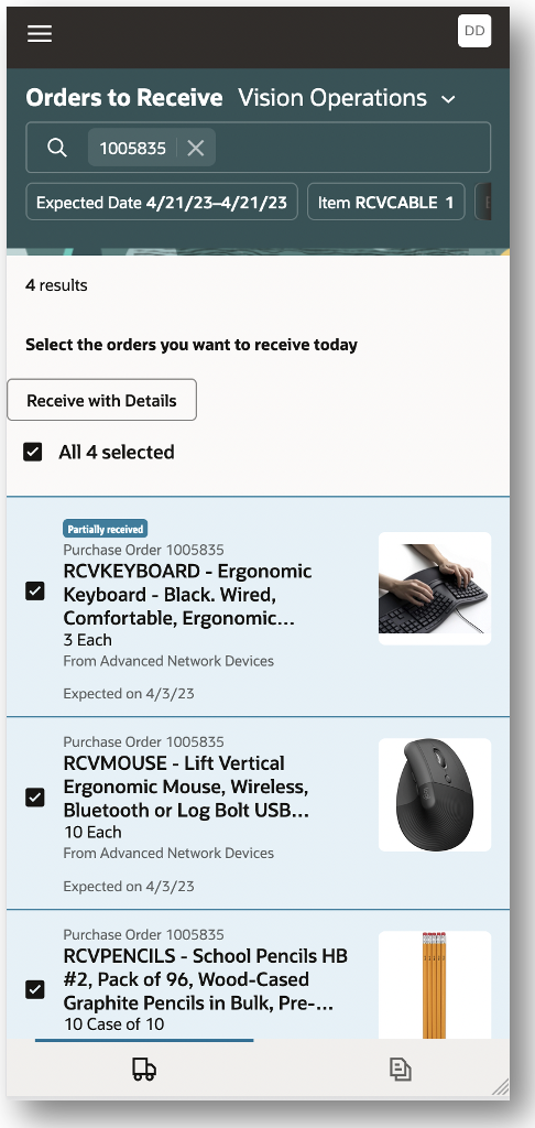

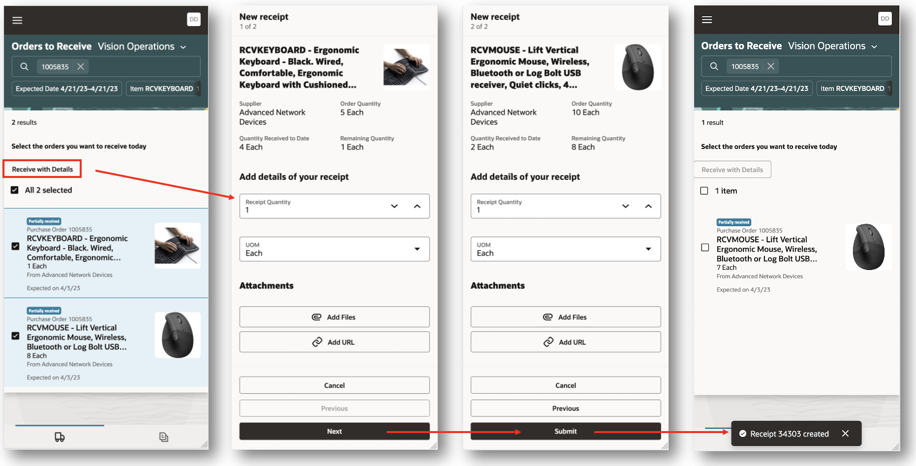

レスポンシブ・セルフサービス受入アプリケーションを使用した、他のユーザーの代理での商品およびサービスの受入

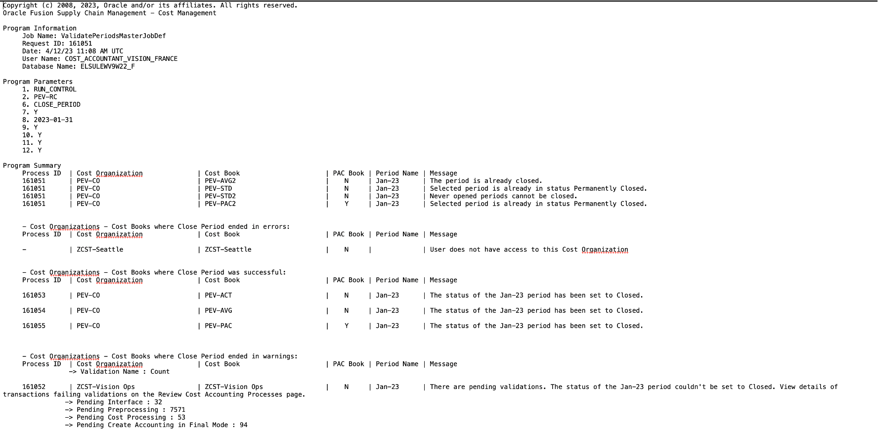

複数の原価組織を同時に検証およびクローズ

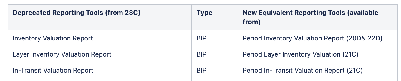

在庫評価、品目原価および総マージン・レポートの非推奨オブジェクト

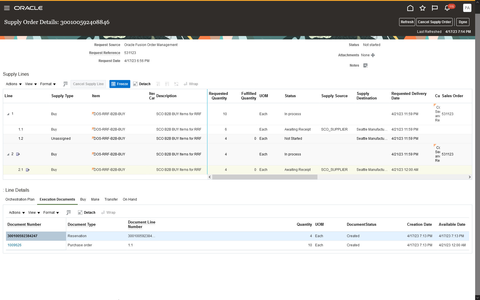

  1. 「供給オーケストレーション」作業領域に移動し、「タスク」→「供給明細の管理」をクリックします。
  2. 「供給明細の管理」ページで、「供給オーダー番号」列のリンクをクリックします(300100083428746など)。
  3. 「供給オーダー詳細」ページで、「処理」→「供給文書の同期」をクリックします。
サプライ・チェーン・オーケストレーションは、サプライ・チェーン・オーケストレーションと調達の間で購買依頼と購買オーダーのデータを同期します。

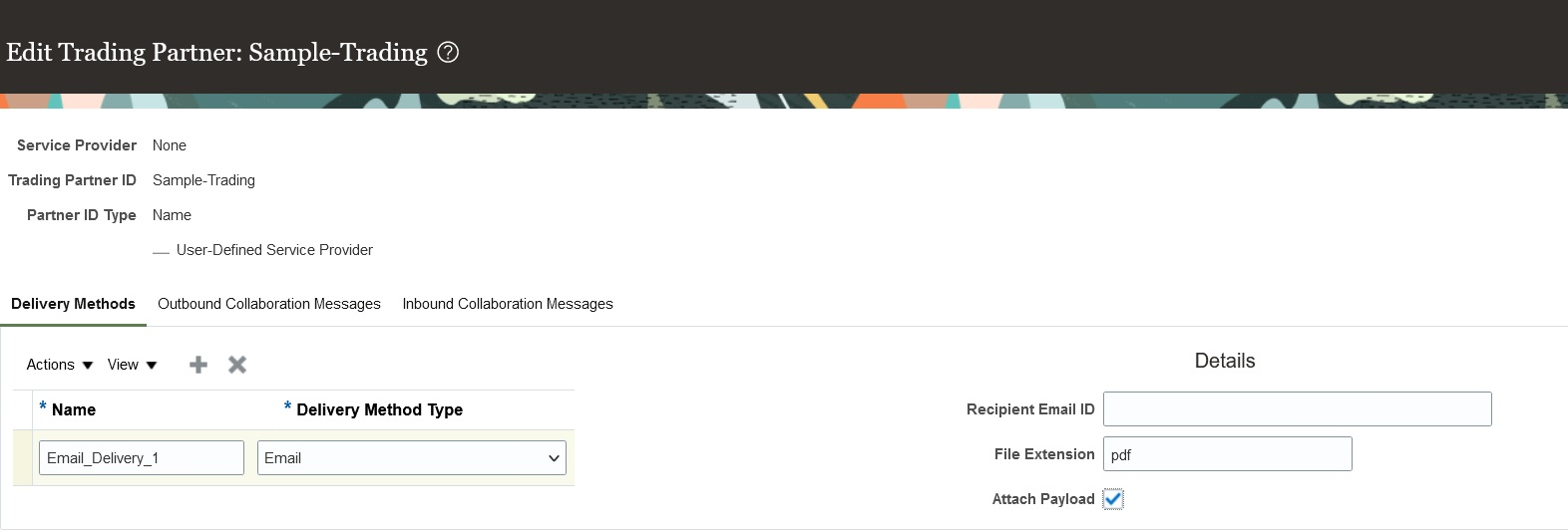

EメールまたはOracleコンテンツ・リポジトリによって配信されるB2Bメッセージに対するファイル拡張子の定義
Eメールおよびファイル・エクスポートの配信方法としてB2Bメッセージのファイル拡張子を指定できます。指定した拡張子は、Eメールによって配信されるB2Bメッセージ、または取引先によってOracleコンテンツ・リポジトリから取得されるメッセージに使用されます。

  1. 「取引先の編集」ページで、「配信方法」タブを選択して、Eメールまたはファイル・エクスポートの新しい配信方法タイプを追加し、ファイル拡張子を指定します。これらのタイプの既存の配信方法のファイル拡張子を追加することもできます。
  1. 「ファイル拡張子」フィールドに最大4文字を入力します。B2Bメッセージには、入力したファイル拡張子が使用されます。ファイル拡張子を入力しない場合は、デフォルトの.zipが使用されます。

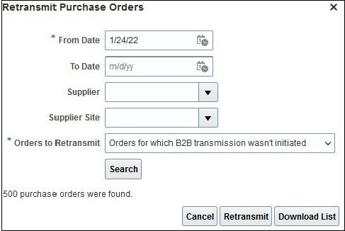

失敗したB2Bメッセージング対応購買オーダーの再送信
未送信の購買オーダーのリストを取得して、一括で再送信するか、リストをダウンロードしてさらにレビューできます。リストを生成するには、「コラボレーション・メッセージング履歴の管理」ページの新しい「購買オーダーの再送信」ダイアログ・ボックスを使用します。新しいダイアログ・ボックスは、警告アイコンをクリックするか、そのページの「処理」メニューから呼び出します。
次のいずれかの文書タイプを選択したときにB2Bメッセージの送信が開始されなかった購買オーダーがある場合は、「コラボレーション・メッセージング履歴の管理」ページに警告アイコンが表示されます。
  • 購買オーダー - アウトバウンド
  • 購買オーダー変更 - アウトバウンド
  • 購買オーダー取消 - アウトバウンド
警告アイコンをクリックすると、警告メッセージが表示されます。
再送信の警告アイコンおよびメッセージ
再送信の警告アイコンおよびメッセージ
「はい」をクリックすると、「購買オーダーの再送信」ダイアログ・ボックスが表示されます。または、「コラボレーション・メッセージング履歴の管理」ページで「処理」→「再送信」を選択して、ダイアログ・ボックスを呼び出すこともできます。
「日付: 自」および「再送信するオーダー」フィールドは必須です。その他のフィールドはオプションです。
「再送信するオーダー」フィールドには、次のオプションがあります。
メニュー・オプション
説明
B2B送信が開始されなかったオーダー
未送信のすべての購買オーダー(以前の未送信バージョンを含む)を再送信します
B2Bメッセージング・ステータスが「終了済」であるオーダー
ステータスが「終了済」の購買オーダーを再送信します
すべて
未送信のすべての購買オーダーおよびステータスが「終了済」の購買オーダーを再送信します
「購買オーダーの再送信」ダイアログ・ボックスで「検索」をクリックして、見つかったオーダーの数を表示します。見つかった購買オーダーのリストをダウンロードするか、オーダーの再送信を開始できます。

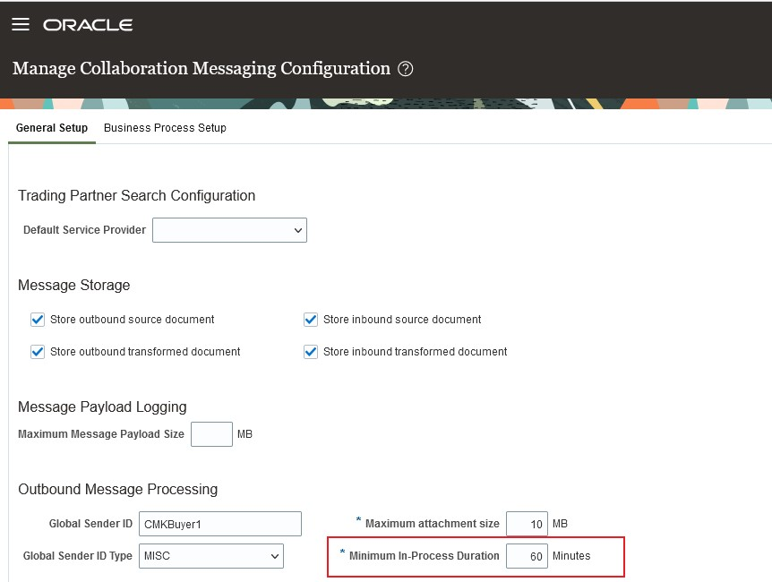

処理を終了する前のオーダーの最小処理中期間を設定するには:
  1. 「設定および保守」作業領域で、「製造およびサプライ・チェーン資材管理」オファリングの「コラボレーション・メッセージング構成の管理」タスクに移動します。
  2. 「コラボレーション・メッセージング構成の管理」ページの「一般設定」タブの「最小処理中期間」フィールドに値を入力します。入力した値によって、オーダーを終了する前の最小処理中期間が決まります。デフォルト値は60分です。
「処理の終了」オプションは、「処理」メニューで使用できます。
最小処理中期間
最小処理中期間
ノート: この機能は、23Bの5月の月次更新でも使用可能になりました。

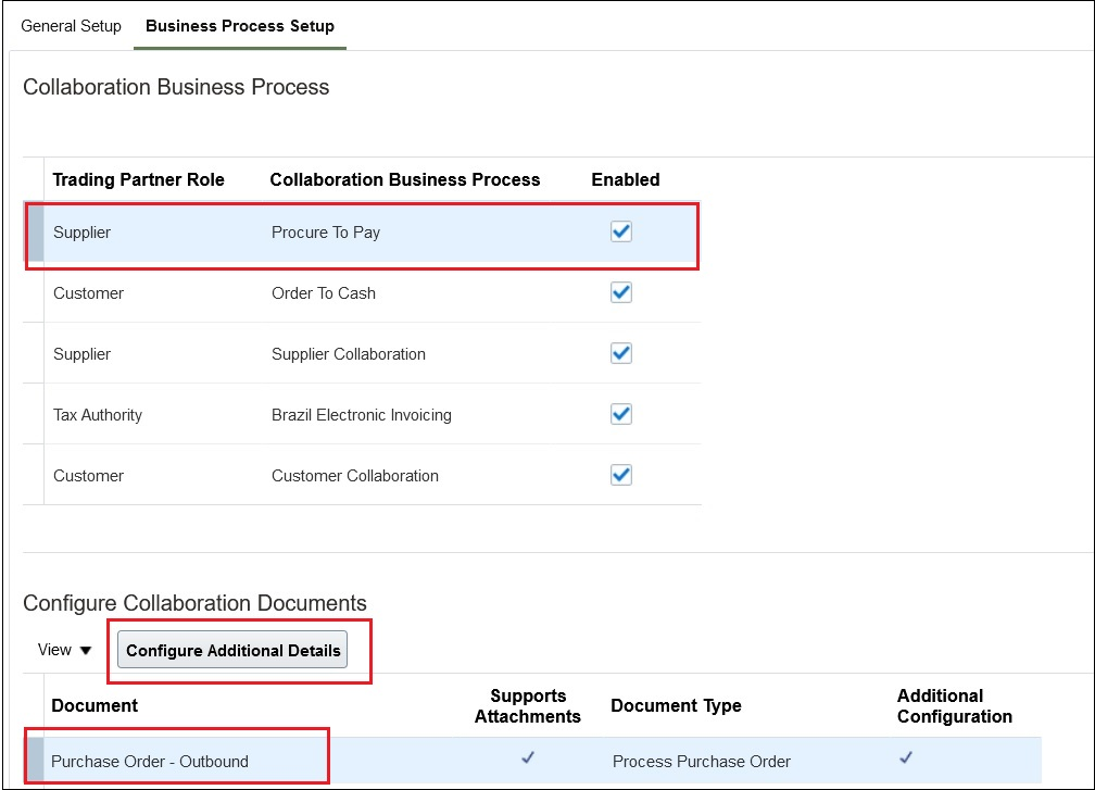

「設定および保守」で、「コラボレーション・メッセージング構成の管理」タスクを選択します。
  1. 「コラボレーション・メッセージング構成の管理」ページで「ビジネス・プロセス設定」タブを選択します。
  1. 「コラボレーション・ビジネス・プロセス」セクションで、構成した新しい送信者Eメール・アドレスを使用して送信する文書を含むビジネス・プロセスを選択します。
  1. 「コラボレーション文書の構成」セクションで、アウトバウンド文書を選択します。
ビジネス・プロセスおよびアウトバウンド文書の選択
  1. 「追加詳細の構成」ボタンをクリックし、ダイアログ・ボックスで送信者のEメール・アドレスを入力します。このEメール・アドレスは、選択した文書に関連付けられているすべてのアウトバウンドB2Bメッセージの送信者として使用されます。
「追加詳細の構成」ダイアログ・ボックス
「追加詳細の構成」ダイアログ・ボックス

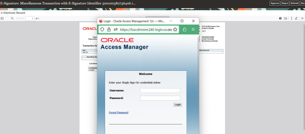

シングル・サインオンを使用したユーザー認証用のOracle Access Managementログイン・ページのスクリーンショットを次に示します。
外部認証のアイデンティティ・プロバイダとしてOracle Access Managementを使用すると、シングル・サインオン資格証明に基づいて、Oracle電子署名プロセスを他の既存のアプリケーション・ログインと同期できます。

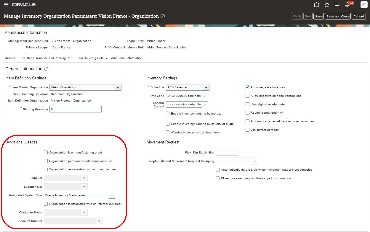

「在庫組織パラメータの管理」ページの「一般情報」領域で、「その他の使用方法」セクションの一部の在庫組織フィールドが順序変更されました。「組織は契約製造業者を示す」チェック・ボックス、「サプライヤ」および「サプライヤ・サイト」フィールドは「統合システム・タイプ」フィールドの上に移動しています。このフィールド順序の変更により、関連属性が相互に隣接し、より意味のある順序となるよう維持されます。
「その他の使用方法」セクションの順序変更されたフィールド
有効化のステップ
この機能を有効にするために何もする必要はありません。

品目置換
品目置換はOracle Fusion Cloud ProcurementとOracle Fusion Cloud Inventory Managementアプリケーションにわたる統合ソリューションで、外部供給ソースからの供給の中断が発生したときに、品目とサプライヤを置換することで、いくつかの修正措置を図ることができます。この機能は、新しいガイド付きプロセスである「在庫エンティティの品目置換の管理」を提供し、これを使用して、品目保管場所、品目保管棚および品目トランザクション・デフォルトに対して一括置換を実行できます。
このガイド付きプロセスでは、次のステップを実行します。
  1. 一括置換オプションの選択
  2. 品目保管場所属性の定義
  3. 品目保管棚属性の定義
  4. 品目トランザクション・デフォルトの一括置換オプションの選択
  5. 品目トランザクション・デフォルトの定義
最初のステップで行った品目置換の選択に基づいて、これらのステップのすべてまたは一部がガイドされます。ガイド付きプロセスで在庫エンティティの置換を開始すると、置換品目に対して補充が使用可能になり、中断された品目に対して新しい補充要求が作成されないように、中断された品目に対して使用不可になります。中断された品目の供給が復元されると、品目を再稼働できます。その後、再稼働された中断された品目に対する新しい補充要求の作成が開始されます。
品目の置換ソリューションを使用すると、次のことができます。
  • 実施中の置換について利害関係者に通知し、品目保管場所、品目保管棚および品目トランザクション・デフォルトに対する品目置換の開始を支援します。
  • これらの在庫エンティティに対して一括更新を実行します。更新には、中断された品目に対するMin-MaxまたはPAR補充プランニングの無効化、および置換品目に対する新しい品目保管場所、品目保管棚および品目トランザクション・デフォルトの作成が含まれます。
  • ガイド付きプロセスを介して、置換品目の品目保管場所、品目保管棚および品目トランザクション・デフォルトを手動で定義します。
  • 供給が復元されたら、在庫エンティティの一括再稼働を実行して一時的な置換を行います。

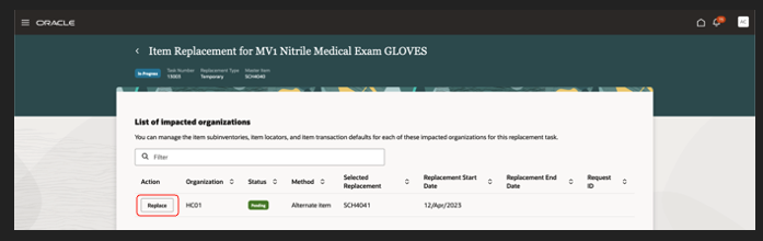

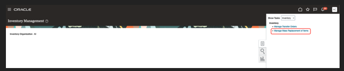

置換タスクへのアクセス

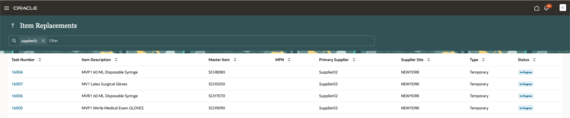

「品目の一括置換の管理」タスクを使用して、各在庫組織の「在庫」作業領域で処理の期限である品目置換タスクにアクセスできます。
「在庫」作業領域
置換タスク

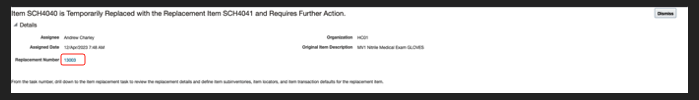

または、バイヤーがOracle Purchasingで定義した置換タスクの置換オプションを確認したときに受け取る通知からタスクにアクセスできます。影響を受ける在庫組織をレビューし、データ・アクセス権がある組織の置換を開始します。
BPMの通知
置換の詳細
置換タスクは、置換ライフ・サイクルを通じて様々なステータスになり、これらのタスクを管理するために実行する対応する処理を示します。

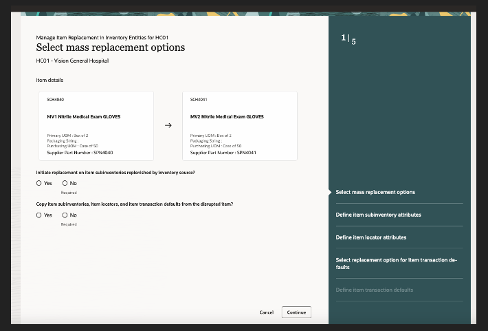

一括置換オプションの選択
ガイド付きプロセスの最初のステップでは、置換を続行する方法について次の選択を行います。
  1. 内部ソースの保管場所を置換するかどうか、またはサプライヤ・ソースの保管場所のみを置換するかどうか。
  1. 中断された品目からすべての補充属性をコピーして一括置換を実行するかどうか。一括置換に対してこのオプションを選択すると、在庫エンティティに対して一括更新を実行するためにスケジュール済プロセスがバックグラウンドで送信されます。これらの在庫エンティティの更新中に発生した例外は、レビューおよび再送信のために実行エラー・ページに表示されます。このオプションに「いいえ」を選択すると、ガイド付きプロセスを介して品目保管場所、品目保管棚および品目トランザクション・デフォルトを手動で定義できます。
一括置換オプション

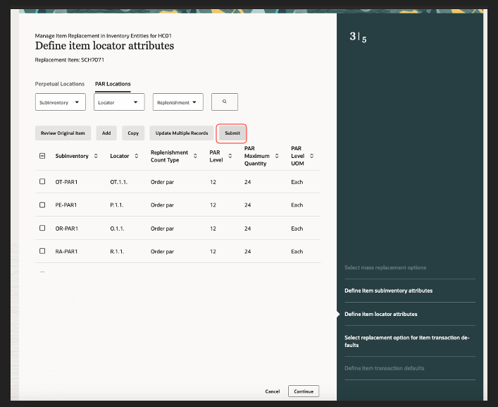

品目保管場所属性の定義
品目保管場所、品目保管棚および品目トランザクション・デフォルトを当初品目からコピーしないように選択した場合は、これらの在庫エンティティを手動で定義できます。ガイド付きプロセスのこのステップは、置換品目の単位、梱包サイズ、リード・タイムおよび既存の需要に基づいて変化する新しい補充属性のセットを提供することで、置換品目の品目保管場所の定義に役立ちます。置換タスクに代替サプライヤが置換方法として存在する場合、代替サプライヤの購買単位、リード・タイムおよび最小オーダー数量に基づいて変化する新しい補充属性のセットで、中断された品目の品目保管場所を更新できます。中断された品目と置換品目を同じ事業所で混在させない場合は、影響を受ける品目に別の保管場所を関連付けることもできます。新しいレコードを追加し、既存のレコードからコピーし、当初品目保管場所レコードをレビューして、置換品目に追加できるようになりました。また、任意の補充属性について複数の品目保管場所レコードを同じ値で1度に更新することもできます。
品目保管場所属性
品目保管棚属性の定義
影響を受ける品目の品目保管場所を定義すると、ガイド付きプロセスを使用して、置換品目の品目保管棚を定義できます。中断された品目と置換品目を同じ事業所で混在させない場合は、影響を受ける品目に別の保管棚を関連付けることができます。新しいレコードを追加し、既存のレコードからコピーし、当初品目保管棚レコードをレビューして、置換品目に追加できます。また、任意の補充属性について複数のPAR品目保管棚レコードを同じ値で1度に更新することもできます。
品目保管棚属性

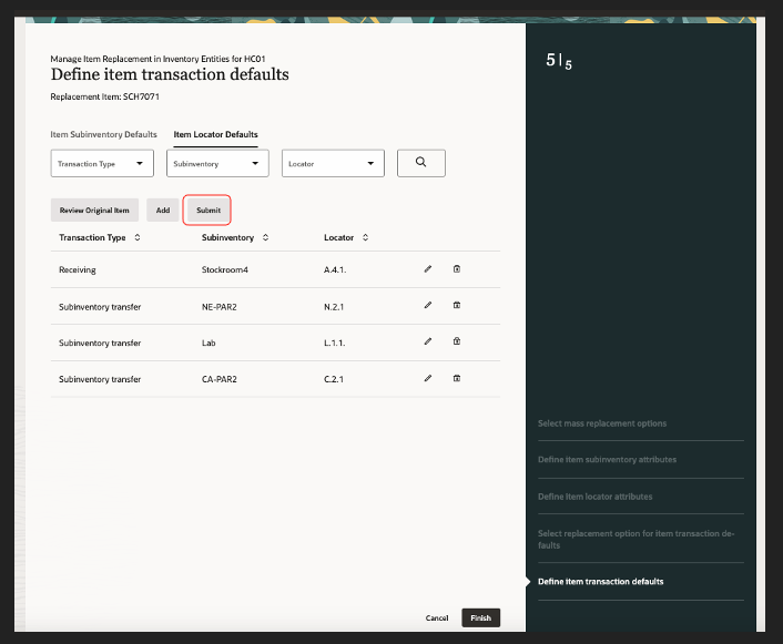

品目トランザクション・デフォルトの定義
品目保管場所および品目保管棚を定義した後、置換品目の品目保管場所デフォルトおよび品目保管棚デフォルトを定義できます。中断された品目から品目トランザクション・デフォルトをコピーすることを選択できます。または、新しいレコードを手動で追加し、当初品目トランザクション・デフォルト・レコードをレビューして、置換品目に追加できます。
品目トランザクション・デフォルト

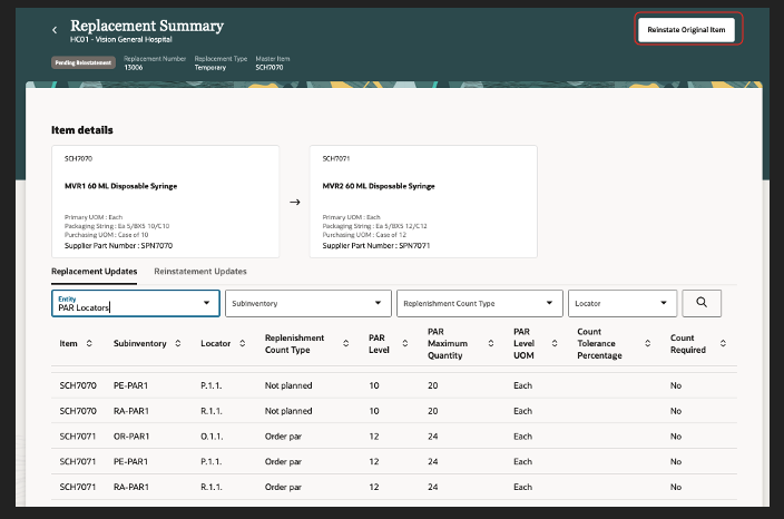

置換要約
品目置換プロセス中に在庫エンティティに対して実行された更新を履歴参照としてレビューできます。「置換要約」へのナビゲートに役立つ通知を介して再稼働プロセスを開始するように求められます。バイヤーが購買で再稼働を完了した後、再稼働処理を開始します。この処理では、スケジュール済プロセスがバックグラウンドで送信され、在庫エンティティに対して一括再稼働が実行され、中断された品目の補充が有効になり、最終的に置換タスクが完了します。
置換要約
品目置換を使用して、供給の中断時に利用可能な代替オプションからリアルタイムで是正措置を講じることができます。品目保管場所、品目保管棚および品目トランザクション・デフォルトを管理して、中断された品目から置換品目に補充を切り替える手作業は排除されます。また、ビジネス・ルールに基づく利害関係者への柔軟な通知により、説明責任を向上できます。

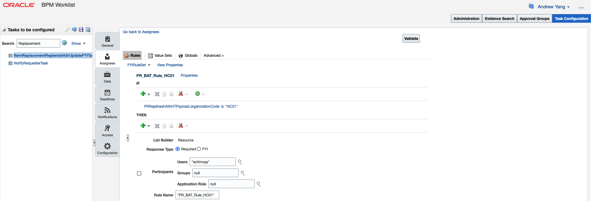

通知を有効にするには、次のステップを実行します。これらの通知により、在庫エンティティの置換に対する処理が必要な品目置換タスクについてプランナおよび在庫マネージャに通知されます。
  1. 「設定および保守」作業領域で、サプライ・チェーン管理のタスク構成の管理タスクを使用します。
  • オファリング: 製造およびサプライ・チェーン資材管理
  • 機能領域: 施設
  1. 「BPMワークリスト」ページの「タスク構成」タブで、ItemReplacementReplenishAttrUpdateFYITaskを検索します。
BPMルール構成
  1. 次の属性を使用してFYI通知ルールを定義します。
  • 調達ビジネス・ユニット
  • 購買カテゴリ名
  • 在庫カテゴリ名
  • 組織コード
  • 組織ソーシング・タイプ
  • 置換方法
  • 在庫プランニング方法
  • 補充数量計算方法
  • 補充数量計算タイプ
  • MRPプランニング
  • セカンダリ在庫
  • 保管場所ソーシング・タイプ
  • 保管場所事業所名
  • 保管場所PAR事業所
  • 保管場所プランニング方法

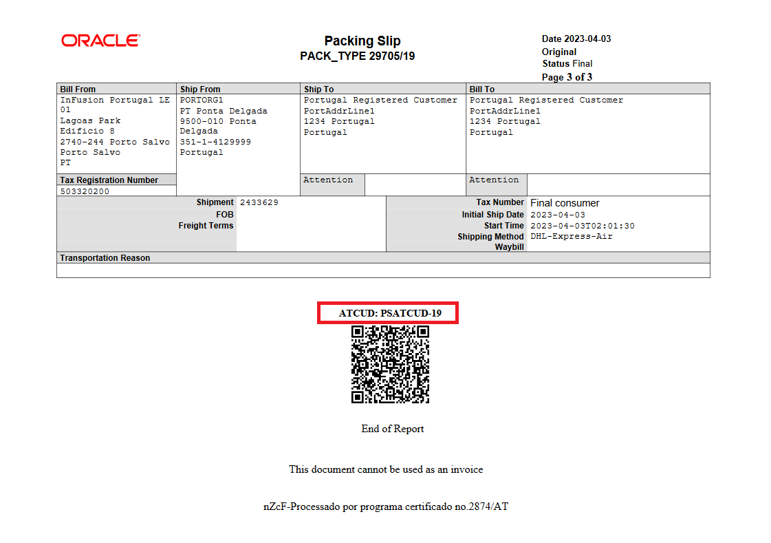

ATCUDをポルトガルの組織の出荷文書に印刷

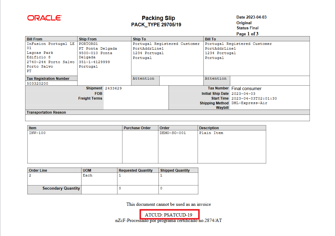

ポルトガルの税務当局の規制の最新の変更に準拠するために、パッキング・スリップ、船荷証券およびコマーシャル・インボイスの3つのタイプの出荷文書に一意の文書コード(ATCUD)を印刷できるようになりました。
ATCUDは、ポルトガルの税務当局が提供する文書シリーズの検証コードと、シリーズ内の文書の連番をハイフンで区切って連結したものです。検証コードは「ローカライゼーション文書採番の管理」タスクを使用して設定し、連番は出荷文書に関連付けられた文書連番から一意の番号です。
ATCUDコードは、各ページの下部および出荷文書の最終ページのQRコードの上部に印刷されます。
パッキング・スリップのATCUDコード
この機能を使用すると、ポルトガルの税規制の最近の変更に対してコンプライアンスを維持できます。

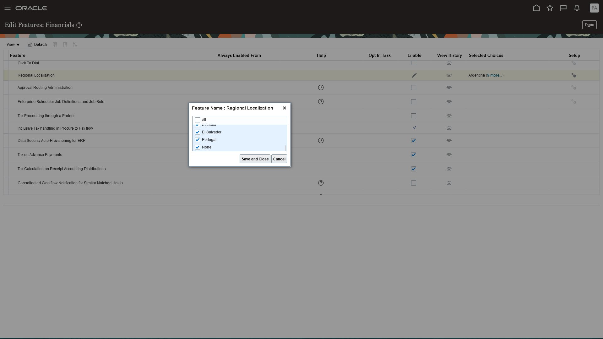

地域ローカライゼーションの有効化
  1. 「ナビゲータ」→「自分の企業」→「オファリング」をクリックします
  2. 「オファリング」ページで「財務」オファリングを選択し、オプト・イン機能をクリックします。
  3. オプト・イン・ページで、「財務」オファリングの「機能の編集」アイコンをクリックします。
  4. 「機能の編集」ページで、「地域ローカライゼーション」を検索し、「使用可能」チェック・ボックスを選択して「ポルトガル」を選択します。
地域ローカライゼーション機能

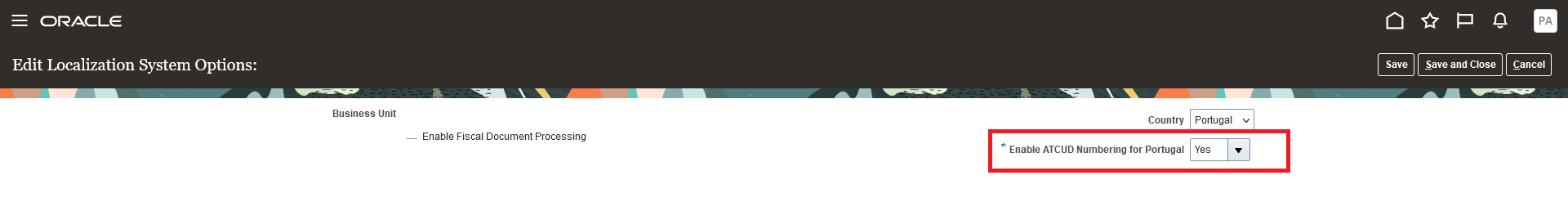

ポルトガルのATCUD採番の有効化
  1. 「ナビゲータ」→「自分の企業」→「設定および保守」→「タスク」→「検索」→「ローカライゼーション・システム・オプションの管理」をクリックします。
  1. 「ローカライゼーション・システム・オプションの管理」ページで、「作成」アイコンをクリックしてATCUD採番を実装するビジネス・ユニットを追加します。
  1. ローカライゼーション・システム・オプション・ページで、ビジネス・ユニットを選択し、「国」ドロップダウン・リストから国を「ポルトガル」に設定します。
  1. ローカライゼーション・システム・オプション・ページで、ポルトガルのATCUD採番使用可能オプションを「はい」に設定して、「文書採番の作成」スプレッドシートを使用したATCUD採番の構成を有効にします。

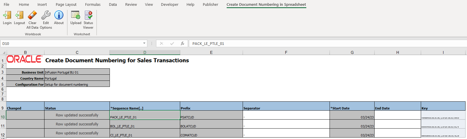

文書採番の作成スプレッドシートをダウンロードして、ATCUD採番を設定します。
  1. 「ナビゲータ」→「自分の企業」→「設定および保守」→「タスク」→「検索」→「ローカライゼーション文書採番の管理」をクリックします。
  1. 「会計文書連番の管理」ページの「検索対象」フィールドで「ポルトガル」を選択します。
  1. 「スプレッドシートでの文書採番の作成」ウィンドウでビジネス・ユニットを選択して「OK」をクリックし、スプレッドシート(DocumentNumberingTemplate.xlsx)をダウンロードします。
ATCUD採番設定を定義します。
  1. DocumentNumberingTemplate.xlsxスプレッドシートを開き、アプリケーションにログインします。
  2. 「文書採番の作成」スプレッドシートに次の情報を入力します。
列 詳細
連番名
パッキング・スリップや船荷証券、コマーシャル・インボイスに使用される文書連番の名前を入力します。これは必須フィールドです
プリフィクス
関連する文書連番の検証コードを入力します。このコードはポルトガル税務当局からのものです。
セパレータ
プレフィックスと連番を区切る文字を入力します。文字「-」を引用符なしで使用します。
開始日
ATCUD採番設定の有効開始日を入力します。これは必須フィールドです。
終了日
ATCUD採番設定の有効終了日を入力します。
文書採番の作成スプレッドシート
  1. 「アップロード」をクリックして、変更内容を保存します。

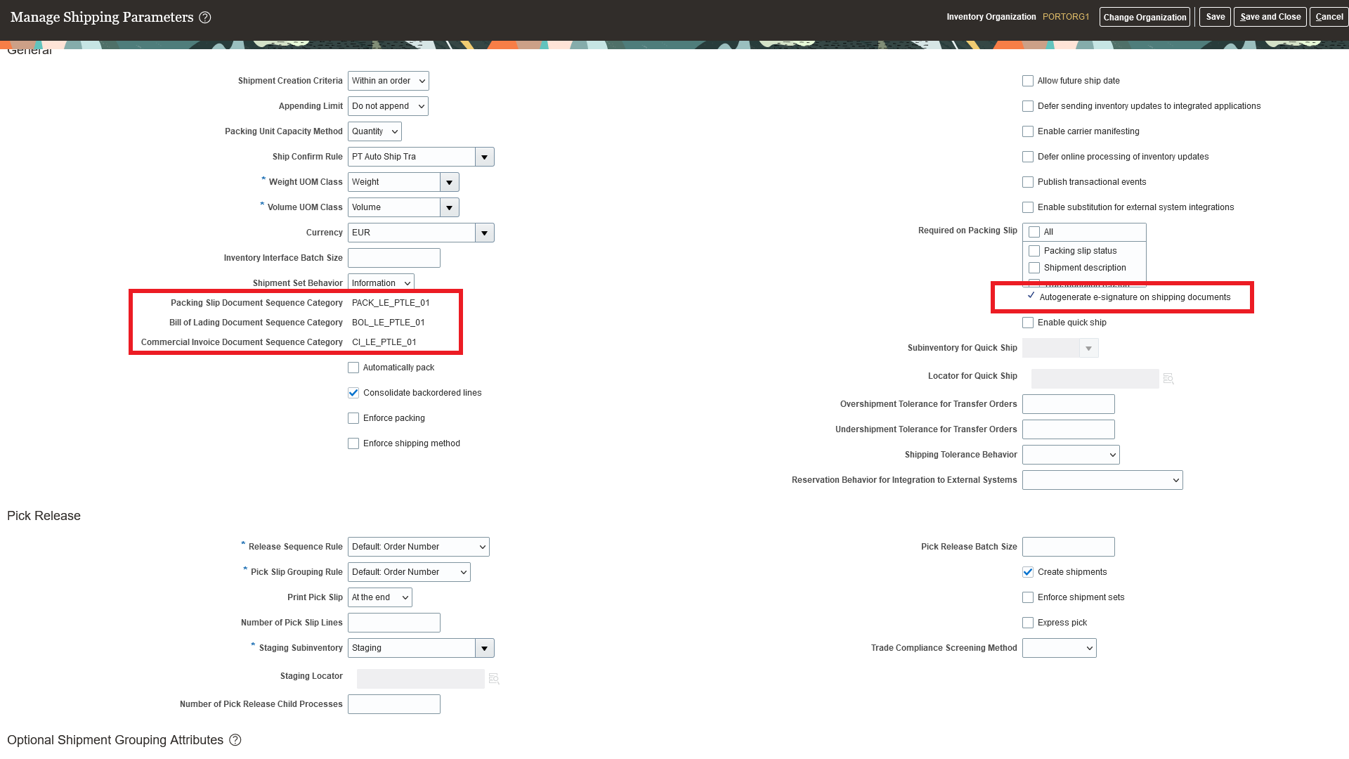

出荷文書の出荷パラメータでの電子署名の自動生成の有効化
  1. 「ナビゲータ」→「自分の企業」→「設定および保守」→「タスク」→「検索」→「出荷パラメータの管理」をクリックします。
  2. 「出荷パラメータの管理」ページで、「出荷文書の電子署名の自動生成」チェック・ボックスを選択します。
出荷パラメータの管理
  1. 「保存してクローズ」をクリックします。
ノート: この出荷パラメータは、ポルトガルの出荷文書フローを有効にします。このパラメータは、ポルトガルの出荷パラメータの管理権限を含む構成済ジョブ・ロールが割り当てられているユーザーが使用できます。

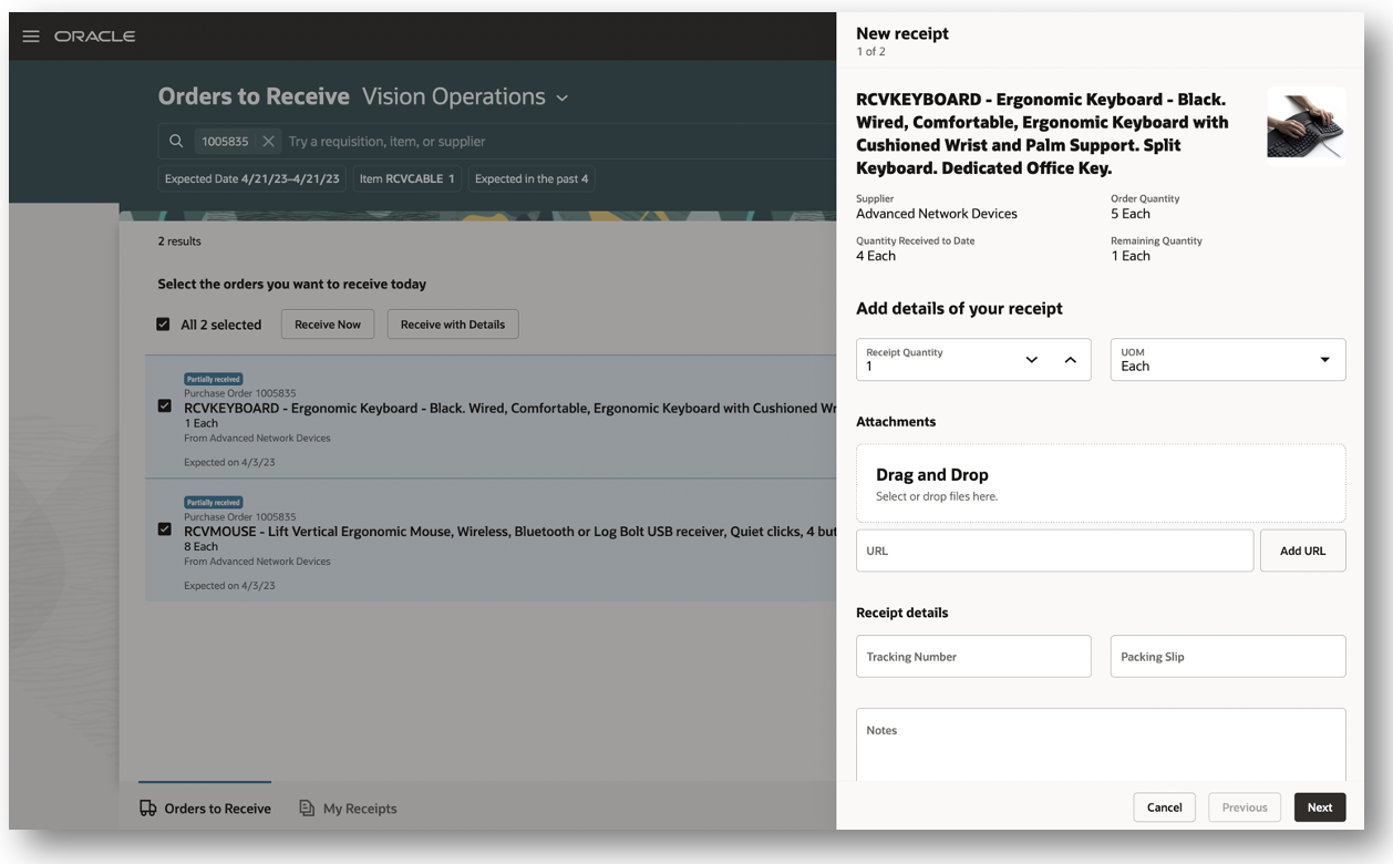

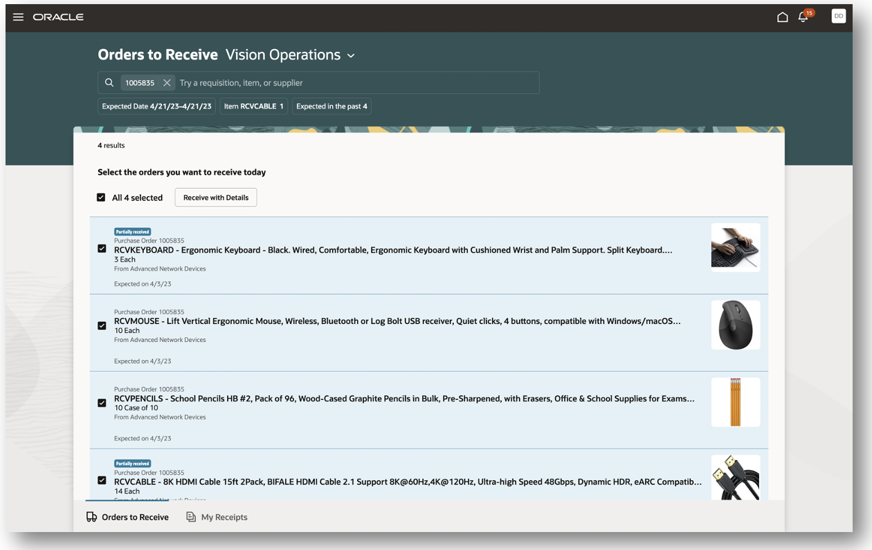

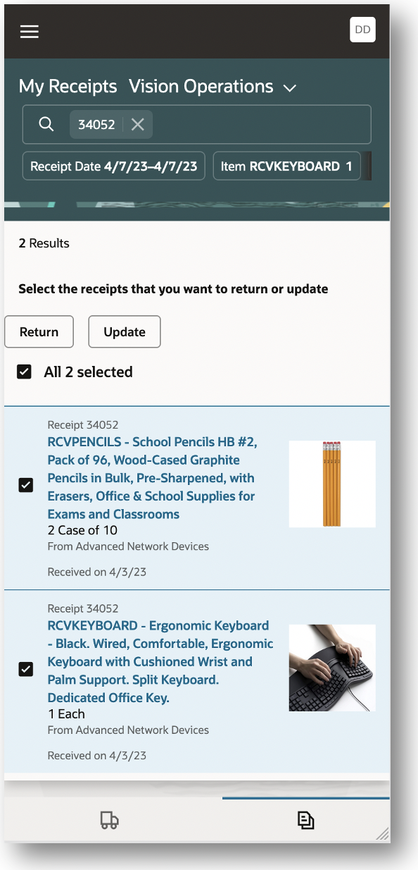

モバイル・デバイスで数回タップするだけで、いつでもどこでも他のユーザーのオーダーに対して商品やサービスの受入を作成できるようになりました。さらに、レスポンシブ・セルフサービス受入アプリケーションを使用して、タブレットやデスクトップで同じ改善されたユーザー・エクスペリエンスをシームレスに利用できます。
このリリースのレスポンシブ・セルフサービス受入アプリケーションで使用可能な機能は次のとおりです。
ノート: ユーザーに「自分の受入(新規)」」ナビゲーション・メニュー項目へのアクセス権を付与する方法の詳細は、「アクセス要件」の項を参照してください。
  • レスポンシブ・アプリケーション
セルフサービス受入は、応答性のあるアプリケーションとして構築され、様々なデバイスからページを表示できます。モバイル、タブレット、デスクトップのいずれのデバイスを使用している場合でも、画面の表示は、表示に使用されているデバイスの画面サイズと向きに基づいて動的に変化します。このイメージは、モバイル・デバイスでレンダリングされたセルフサービス受入アプリケーションを示しています。
モバイル・ビュー
このイメージは、デスクトップ・デバイスでレンダリングされたセルフサービス受入アプリケーションを示しています。
デスクトップ・ビュー

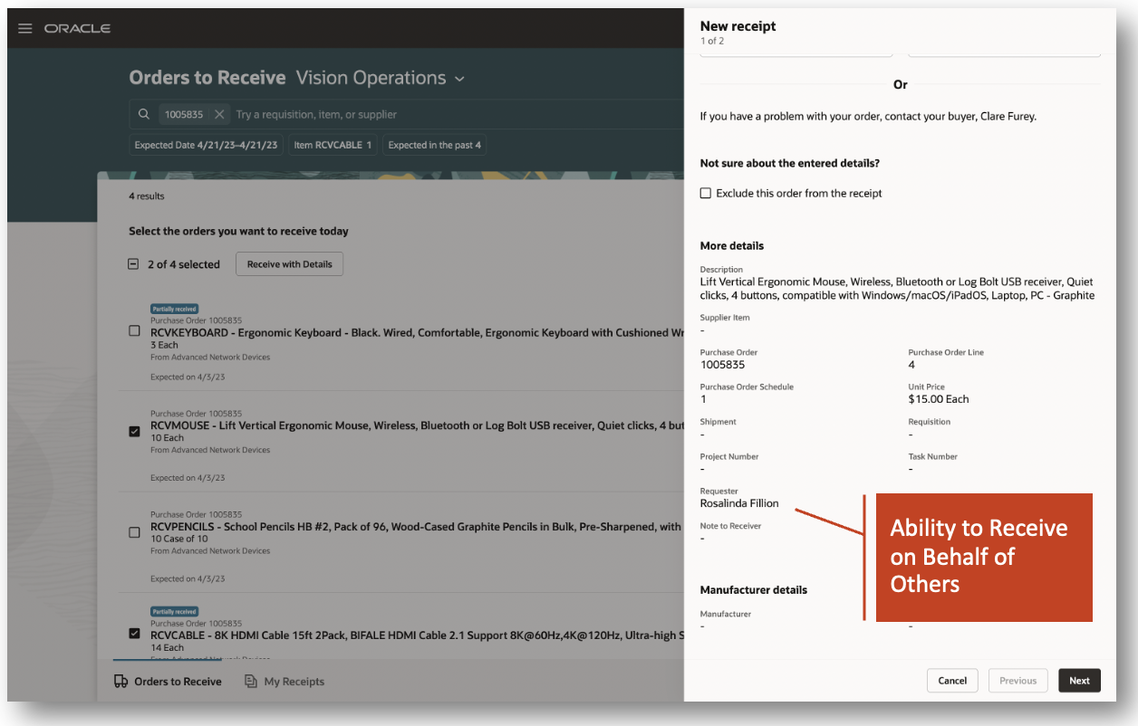

  • 他のユーザーの代理での受入
組織内の他の調達要求者のオーダーを受け入れることができます。組織によっては、組織内の他の要求者にかわって商品やサービスを受け入れる個人を指定する場合があります。たとえば、オフィス内の他の個々の調達要求者の代理として集中的に受け入れるオフィス・マネージャなどです。この柔軟性により、組織は集中管理された受入プロセスを実装できます。
他のユーザーの代理での受入

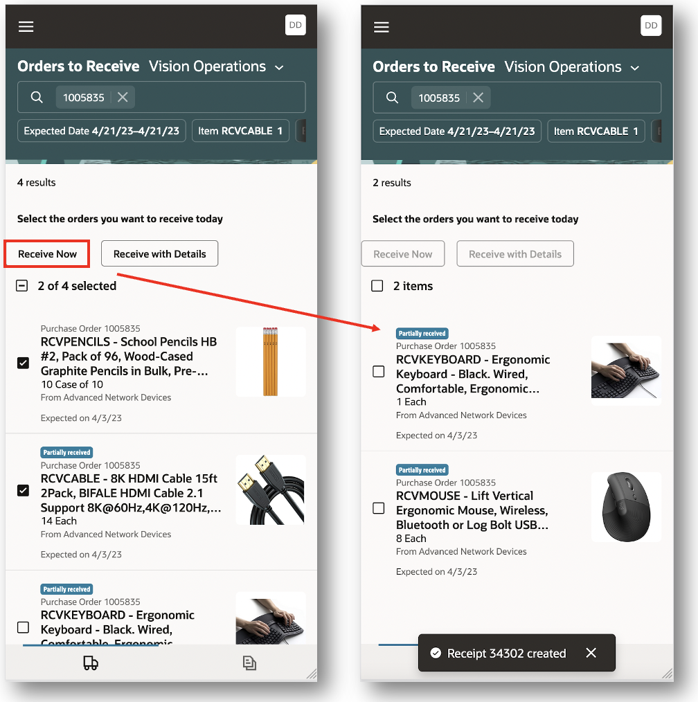

  • 受入オーダー
複数のオーダーを選択して、新規受入を作成できます。検索を実行すると、受入待ちのオーダーが検索結果に表示されます。1つのオーダーまたは複数のオーダーを選択できます。受け入れるオーダーを選択したら、「即時受入」または「詳細ありで受入」を選択できます。受入が正常に作成されたら、確認トースト・メッセージに新しく作成された受入番号が表示されます。
ノート: プロモート・ボタンとして「即時受入」または「詳細ありで受入」を表示するように「セルフサービス調達の無チェック受入の強制」プロファイル・オプションを構成する方法については、「ヒントと考慮事項」の項を参照してください。
即時受入
「詳細ありで受入」では、追加の受入詳細を入力できます。たとえば、受入数量を調整し、請求書やパッキング・スリップなどの添付を入力できます。このような場合は、「詳細ありで受入」を使用する必要があります。「詳細ありで受入」フローでは、受け入れるオーダーを選択できます。各オーダーは、1/3、2/3、3/3などのプロセス・フローで表示されます。受入詳細を入力したら、「送信」ボタンをクリックして受入を作成します。新しく作成された受入番号を示す確認メッセージが表示されます。
詳細ありで受入
  • 新規受入ドロワー
デスクトップ・ビューで受入を作成する場合、新規受入ドロワーで、受け入れるオーダー間を簡単にナビゲートできます。受入の作成時に、次のオーダーと前のオーダー間をナビゲートできます。各ドロワーで、受入数量や金額、添付などの受入詳細を入力できます。各オーダーの詳細を検証したら、選択したオーダーの受入を作成できます。
新規受入ドロワー
  • 自分の受入
受入が正常に作成されたら、「自分の受入」ページにナビゲートして、受入を表示、更新および返品できます。ページの下部にナビゲーション・バーが表示され、「受入オーダー」ページと「自分の受入」ページ間をナビゲートできます。「自分の受入」ページでは、品目、受入番号、購買オーダー、転送オーダー、サプライヤなど、様々な属性を検索できます。スマート・フィルタが提供されているため、検索をさらに絞り込むことができます。品目および品目摘要をクリックすると、受入の詳細を表示できます。
自分の受入

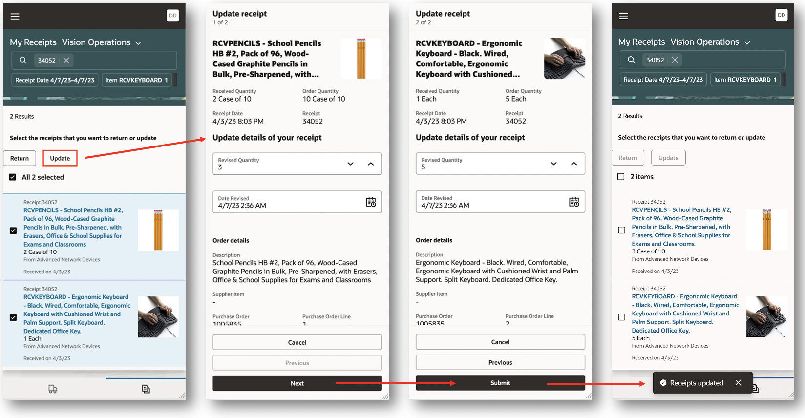

  • 受入の更新
1つ以上の受入を柔軟に更新できます。たとえば、受入数量が誤って入力され、受入数量を更新する必要がある場合があります。また、受入数量が改訂された日付を指定できます。「改訂数量」および「改訂日」フィールドは、すべての数量および日付の検証を受け入れます。
受入の更新

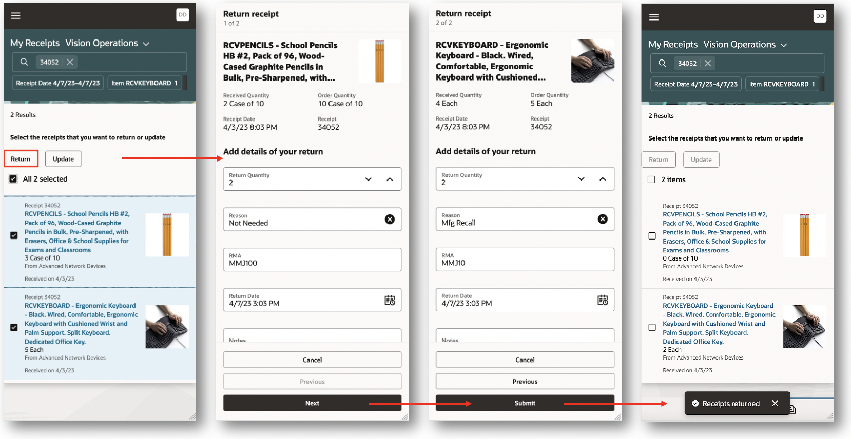

  • 受入の返品
必要に応じて、1つ以上の受入をサプライヤに柔軟に返品できます。たとえば、サプライヤが誤った品目を出荷したか、品目が破損している可能性があります。返品の作成時に、返品数量、事由、RMA、返品日およびノートを指定できます。サプライヤ返品トランザクションにデビット・メモを作成するかどうかを選択することもできます。「返品数量」および「返品日」フィールドには、すべての数量と日付の検証が適用されます。
受入の返品
アプリケーションの直感的な設計により、従業員はモバイルを利用して迅速、簡単、快適に受入を行うことができます。
組織でモバイル・デバイス、タブレット・デバイス、またはデスクトップ・デバイスを使用している場合でも、画面の外観は、使用されるデバイスの画面サイズと向きに基づいて動的に変化します。受入品目またはサービスがビジネスに共通で重要である場合、新しいセルフサービス受入レスポンシブ・アプリケーションには次の利点があります。
  • 他の調達要求者および作成者の代理でオーダーを受け入れる機能
  • スマート・フィルタ、あいまい一致、検索関連性ランキングなど、拡張検索機能を使用して、受入オーダーを迅速に検索
  • 一度に複数のオーダーを選択して受入
  • 購買オーダー、転送オーダーおよび事前出荷通知など、複数の文書タイプを受け入れる柔軟性
  • 「即時受入」を使用して品目を即時受入するか、「詳細ありで受入」を使用して受入詳細を入力
  • 複数の受入を一度に更新して返品
有効化のステップ

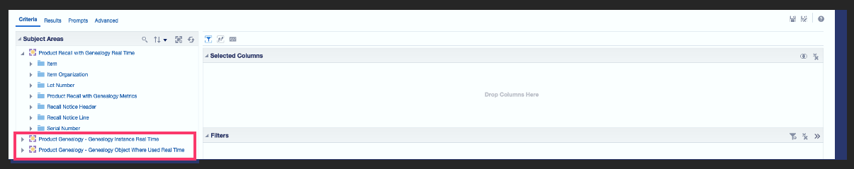

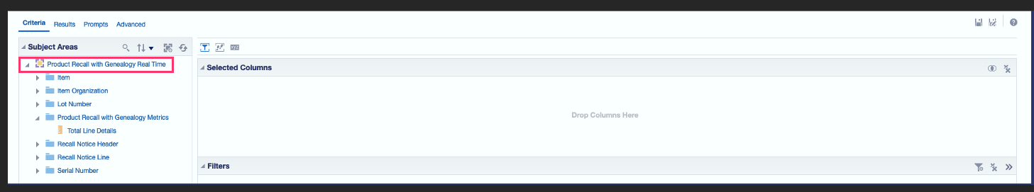

製品リコール属性を系図属性と組み合せたOTBIレポートの生成

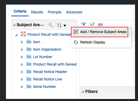

OTBIの新しい製品リコールと系図リアルタイム・サブジェクト領域を使用して、販売オーダーに対して発行された保守資産、顧客資産または部品として存在するリコール部品をトレースおよび分析します。また、作業オーダーに対して発行されたリコール部品をトレースして、半完成品または完成品を生産します。
サブジェクト領域
次の表に、この新しいサブジェクト領域で使用可能なメトリックとディメンションを示します。
サブジェクト領域 ディメンション メトリック
製品リコールと系図リアルタイム
  • 品目
  • 品目組織
  • ロット番号
  • シリアル番号
  • リコール通知ヘッダー
  • リコール通知明細
合計明細詳細
製品リコールと系図リアルタイム・サブジェクト領域では、前述の一般的なディメンションを使用して製品リコール属性と系図属性を組み合せることで、レポートを生成できます。
このサブジェクト領域と次のものを組み合せます。
  • 「製品系図 - 系図インスタンス・リアルタイム」サブジェクト領域。顧客資産、保守資産として存在するリコール部品または販売オーダーに対して発行されたリコール部品のトレーサビリティをレビューします。
  • 「製品系図 - 系図オブジェクト使用箇所リアルタイム」サブジェクト領域。作業オーダーに対して発行されたリコール部品のトレーサビリティをレビューして、半完成品または完成品を生産します。
サブジェクト領域の追加
製品系図サブジェクト領域
この新しいサブジェクト領域を使用して、様々なレポートを生成します。これにより、顧客資産や保守資産として使用可能な部品、および販売オーダーや作業オーダーに対して発行された部品について、製品リコールを効率的に管理できます。また、リコールから処理までのサイクル時間を短縮できます。
有効化のステップ
ヒントと考慮事項
レポートを作成するには、組み合せた各サブジェクト領域のメトリックを1つ以上含める必要があります。

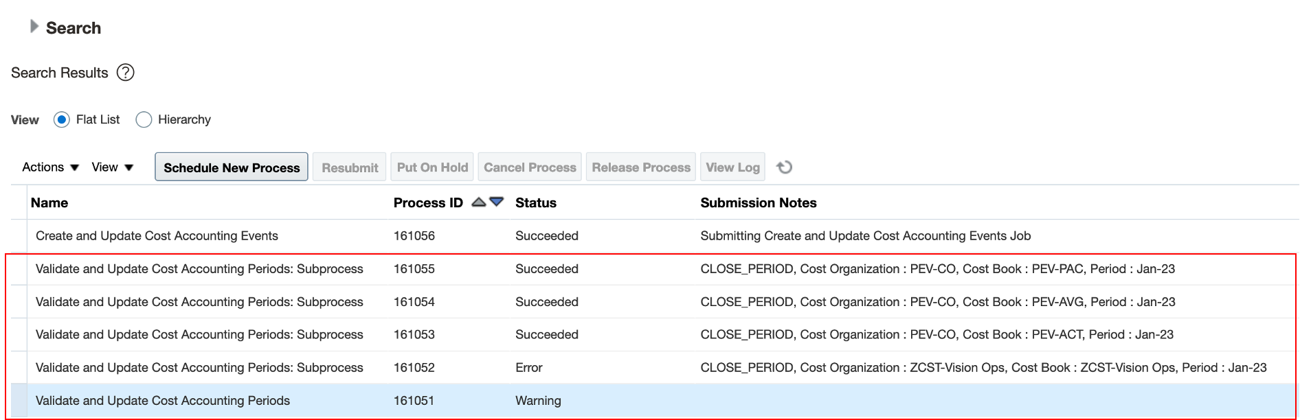

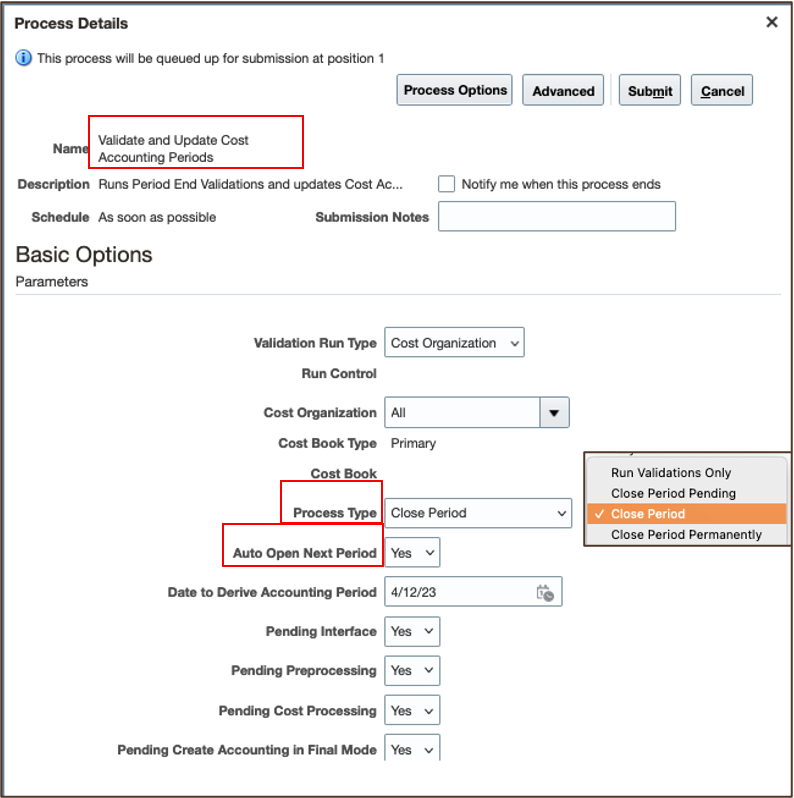

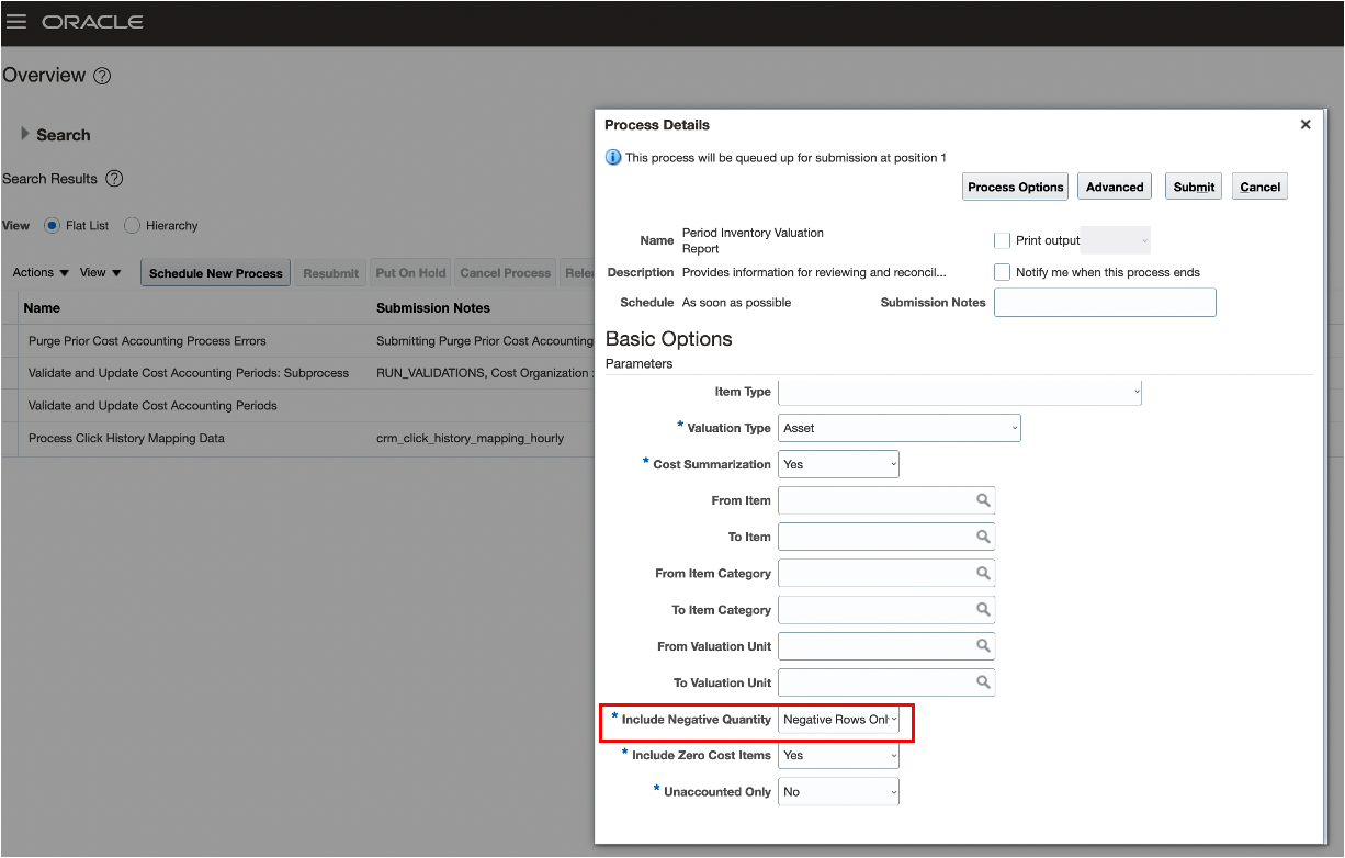

「原価会計期間の検証および更新」プロセスを使用して、複数の原価組織の期間クローズ処理を同時に検証および実行します。
次に、このリリースの一部として導入された新機能および利点をいくつか示します。
  • 複数の原価組織を同時にクローズ: 各原価組織に対して期間クローズ処理を一度に1つずつ手動で実行するのではなく、複数の原価組織に対して期間クローズ処理を同時に実行できます。
  • 新しい「プロセス・タイプ」パラメータの導入により、様々な期間クローズ処理を実行:
    • 検証の実行: 複数の原価組織に対して期間終了検証を実行します。
    • 期間のクローズ待ち: 選択した原価組織に対して検証を実行し、検証例外がない場合は、期間ステータスを「クローズ待ち」に設定します。
    • 期間のクローズ: 選択した原価組織に対して検証を実行し、検証例外がない場合は期間ステータスを「クローズ」に設定します。「オープン」または「クローズ待ち」ステータスの期間をクローズできます。
    • 期間の永久クローズ: 選択した原価組織に対して検証を実行し、検証例外がない場合は期間ステータスを「永久クローズ」に設定します。クローズ済期間のみ永久クローズできます。
  • 一元管理および分散管理の期間クローズのサポート: 実行管理を作成して原価組織をグループ化し、「原価会計期間の検証および更新」プロセスの実行管理を使用して、ビジネス要件に基づいて原価組織のグループを同時にクローズできます。
  • 次期間の自動オープン: 前期間のステータスを「クローズ済」または「永久クローズ」に設定するときに、「過去未オープン」ステータスの次期間を自動的にオープンするように指定できます。次の期間は、プロセスで指定した期間が正常にクローズまたは永久クローズされた場合にのみ自動的にオープンされます。期間平均原価可能原価台帳の場合、次の期間は、前期間が永久クローズされている場合にのみオープンされます。
  • 期間クローズ処理の最適な実行: 原価組織と原価台帳の組合せごとに異なる子サブプロセスをトリガーすることで、プロセスのパフォーマンスを高め、問題があれば特定のサブプロセスに分離されるようにします。
  • 例外の連結ビュー: 1つの親出力ファイルをレビューして、プロセスに含まれるすべての原価組織で期間クローズが成功したかどうかを確認し、エラーを解決するために適切な処理を実行できます。
有効化のステップ
この機能を有効にするには、オプト・インUIを使用します。手順は、この文書の「新機能のオプションの取込み」の項を参照してください。
オファリング: 製造およびサプライ・チェーン資材管理 オプションでなくなるバージョン: 更新24A
ヒントと考慮事項
  • 重要: 「原価会計期間終了検証の処理」プロセスの名前は、更新23Cから「原価会計期間の検証および更新」に変更されました。このオプトインは更新24Aで失効し、この機能がすべての顧客に対して標準になります。
  • 新しいパラメータ「プロセス・タイプ」および「次期間の自動オープン」は、オプトインが有効になっている場合にのみ表示されます。
  • 重要: 調整の問題を回避するために、期間を定時にクローズします。このプロセスには、期間をクローズまたは永久にクローズするときに検証の選択を解除するオプションが用意されていますが、期間終了検証エラーがないことを確認する必要があります。
  • 重要: このプロセスは、「プロセス・タイプ」パラメータを「検証の実行」に設定して期間中にいつでも実行でき、期末に予期しない事態が発生しないように期間中に問題を解決できます。プロセスの実行後、「原価会計プロセスのレビュー」ページでサブプロセスIDで検索して、詳細な期間終了検証エラーおよび対応するトランザクション詳細をレビューします。
  • 会計期間を導出する日付: このプロセスでは、期間クローズ処理が実行される原価会計期間を導出するために、このパラメータに指定された日付が使用されます。
  • このプロセスは、「スケジュール済プロセス」ページから次のものに対して実行できます。
    • アクセス可能なすべての原価組織。すべての原価組織が選択されている場合、プロセスはプライマリ原価台帳に対してのみ実行され、原価組織と原価台帳の組合せごとに別々のサブプロセスがトリガーされます。
    • 特定の原価組織
    • 実行管理: 「原価会計配分の作成」プロセスの「実行管理」で設定したすべてのグループ。このプロセスでは、実行管理の原価組織と原価台帳の組合せのパラメータのみが使用され、その他のパラメータは無視されます。
    • 特定の期間クローズ要件を満たすために、このプロセスのみの原価組織および原価台帳の個別の実行管理グループを作成することもできます。
  • 原価組織と原価台帳の組合せのサブプロセスは、有効な期間終了検証エラーがある場合、エラーで終了する可能性があります。また、別の原価組織と原価台帳の組合せのサブプロセスは、期間終了検証エラーがない場合、またはプロセスの実行時に期間終了検証の選択が解除された場合、正常に終了する可能性があります。
  • 「過去未オープン」または「永久クローズ」ステータスの導出期間がある原価組織と原価台帳の組合せは、プロセスによってスキップされます。
  • 「次期間の自動オープン」パラメータは、期間が正常にクローズまたは永久クローズされた原価組織と原価台帳の組合せの場合にのみ考慮されます。自動オープンの対象となるのは、「過去未オープン」ステータスの次期間のみです。
  • 「スケジュール済プロセス」ページの送信ノートは、プロセスによって更新され、原価組織と原価台帳の組合せと、プロセスが実行された、対応する期間のクイック・ビューが提供されます。プロセス・ステータスとともにこれを表示して、さらに処理が必要なサブプロセスIDを識別できます。
  • 親プロセスのステータスは次のものに更新されます。
    • 警告: 少なくとも1つのサブプロセスがエラー・ステータスである場合。検証エラーを解決するにはユーザー処理が必要です。詳細は、親プロセス・ログ・ファイル、子プロセス・ログ・ファイル、および「原価会計プロセスのレビュー」ページで確認できます。
    • エラー: すべてのサブプロセスがエラーで終了した場合。検証エラーを解決するにはユーザー処理が必要です。
    • 成功: すべてのサブプロセスが成功した場合。

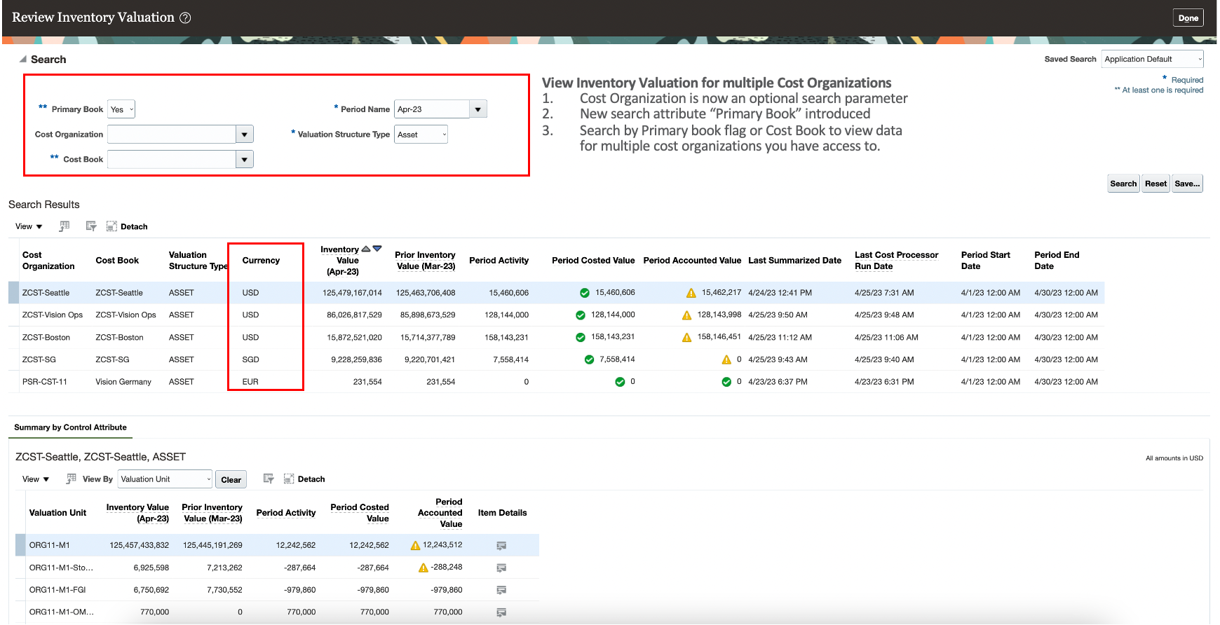

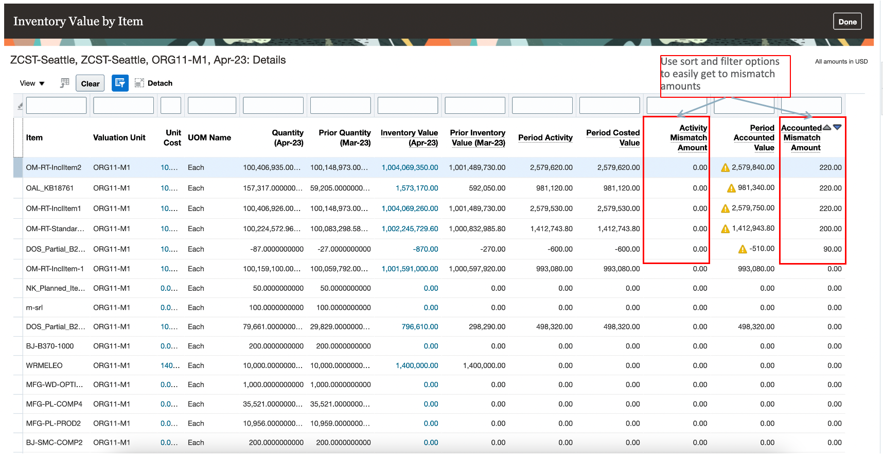

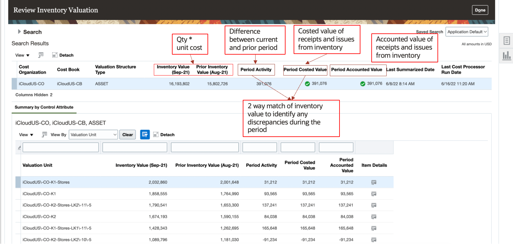

拡張ユーザー・インタフェースおよびレポートを使用した在庫評価のレビュー
複数の原価組織の在庫評価を同時に表示して、より迅速に調整できます。変更点には、期間アクティビティ、原価計算済値および計上済金額の間の相違を表示するための追加列も含まれます。
次に、このリリースの一部として導入された新機能の一部を示します。
  • 1つの検索処理を使用して、複数の原価組織の在庫評価をレビューします。また、ネイティブ機能を使用して、Excelにソートまたはフィルタおよびエクスポートすることもできます。
  • 次の新しいソート可能な列を使用して品目レベルで簡単に不一致を検出します。
    • アクティビティ不一致金額: 期間アクティビティと期間原価計算済値の差異。
    • 計上済不一致金額: 期間原価計算済値と期間計上済金額の差異
  • 「マイナス数量を含む」パラメータを「マイナス行のみ」に設定して期間在庫評価レポートを実行すると、品目評価ユニット・レベルでマイナスの在庫数量を持つ品目について簡単にレポートできます。
有効化のステップ
ヒントと考慮事項
  • アクセス権を持つすべての原価組織の在庫価額を表示できます。検索属性を使用して、プライマリ原価台帳フラグを「はい」に設定して、すべての原価組織およびプライマリ台帳の在庫評価詳細を取得します。原価組織間で同じ原価台帳を再利用する場合は、原価台帳で検索することで、すべての原価組織の在庫評価を確認できます。
  • 「Excelにエクスポート」機能を使用して、スプレッドシートに原価組織レベルの要約在庫評価を分析用にエクスポートできます。
  • 品目レベルで導入された新しい列を使用して、差異を簡単に識別します。
    • アクティビティ不一致金額: アクティビティ不一致(期間アクティビティと期間原価計算済値の差異)のある品目があれば、すべてのトランザクション・エラーをレビューして修正してください。
    • 計上済不一致金額: 計上済不一致金額のある品目が存在する場合
  • 評価ユニット・レベルでマイナス在庫数量を定期的にレビューして解決し、トランザクション原価処理の例外を減らします。
  • 保管場所別に在庫価額を計上しない場合は、原価プロファイル・レベルで次の1つ以上のオプションを使用不可にすることで、保管場所転送やピック・トランザクションなどの内部移動の会計を無効にすることを検討してください。
    • 評価内ユニット振替の計上: 同じ評価ユニット内のすべての内部移動が原価計算および計上されません。
    • ピック・トランザクションの計上: 同じ評価ユニット内のピック・トランザクションのみが原価計算および計上されません。

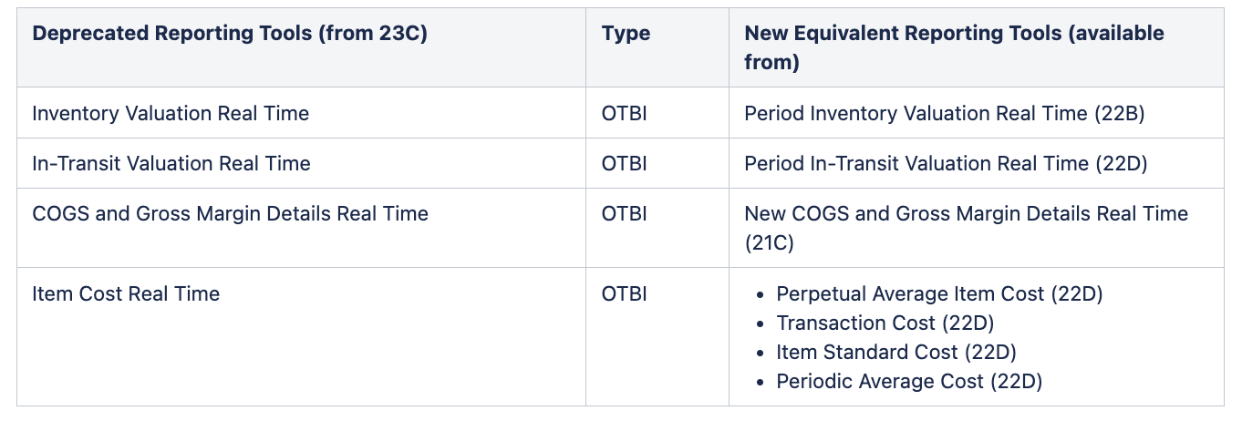

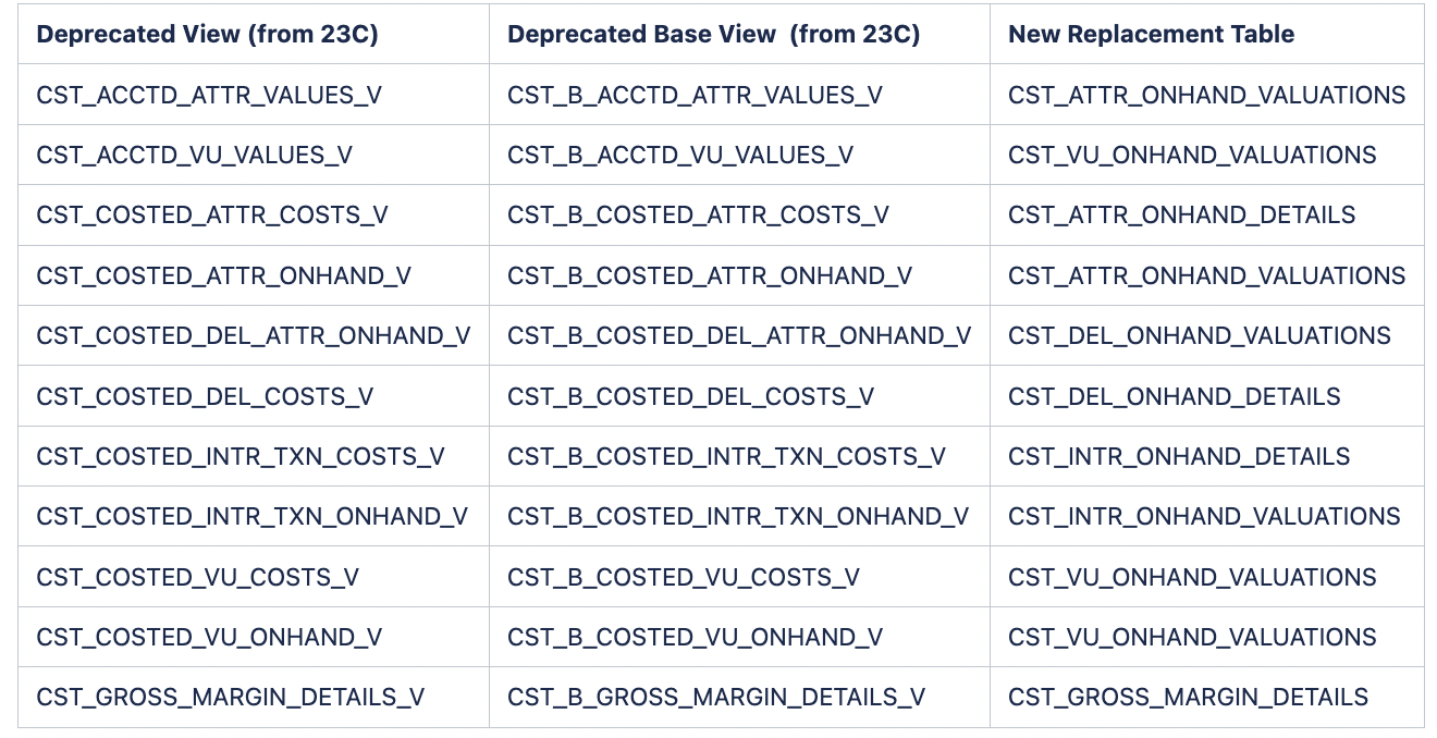

在庫評価、品目原価および総マージンのOracle Analytics Publisherレポート、OTBIサブジェクト領域および「原価会計レポート・データのリフレッシュ」プロセスは非推奨です
次の機能は非推奨になり、新しい拡張レポート機能セットに置き換えられました。
  • 「原価会計レポート・データのリフレッシュ」プロセスは非推奨であり、オンデマンドで実行すると取消済ステータスになります。このプロセスは、「原価会計配分の作成」プロセスの最後に自動的にトリガーされなくなりました。このプロセスは、原価レポート・プロセッサに置き換えられており、「原価会計配分の作成」ページから実行できます。
  • マテリアライズド・ビューはリフレッシュされなくなり、同等の原価レポート・プロセッサ表に置き換えられています。
  • 履歴Oracle Business Intelligence Publisher (BIP)レポートは非推奨としてマークされており、古いデータが含まれている可能性があるため使用しないでください。対応する同等のBIPレポートのリストは、次のとおりです。

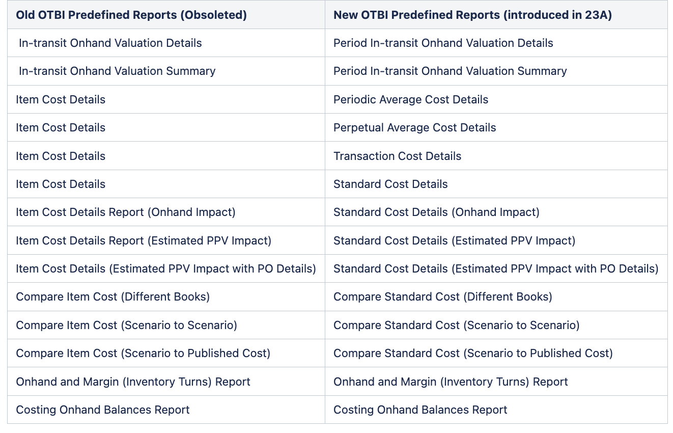

  • 古いOTBIサブジェクト領域は、レポートまたは分析の作成に使用できなくなりました。対応する同等のサブジェクト領域のリストは、次のとおりです。
  • 古い事前定義済OTBIレポートは廃止としてマークされており、古いデータが含まれている可能性があるため使用しないでください。対応する同等の事前定義済OTBIレポートのリストは、次のとおりです。
  • 「在庫評価のレビュー」ページは、原価レポート・プロセッサ・データ・ソースを使用するように更新22Dで拡張されました
  • 「製品の総マージンの分析」ページに、原価レポート・プロセッサ・データ・ソースからのデータが表示されるようになりました
有効化のステップ
ヒントと考慮事項
  • この変更は、在庫評価、品目原価および総マージン・レポートにのみ適用され、他のレポートやサブジェクト領域には影響しません。

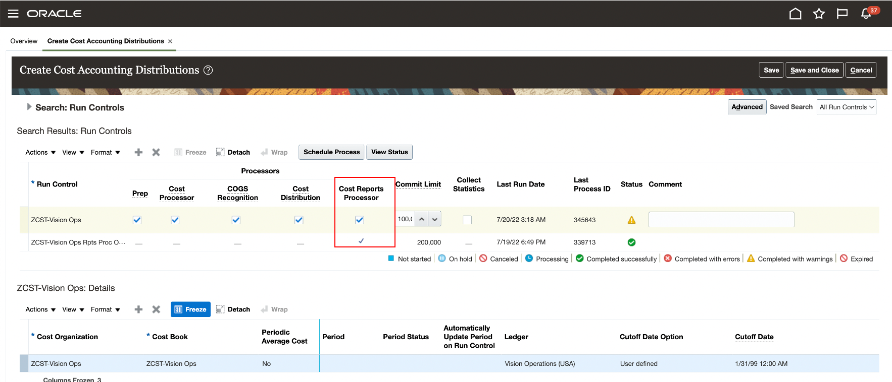

  • 重要: 在庫評価、品目原価および総マージンのすべてのレポート・オブジェクト、ページおよびレポートは、原価レポート・・プロセッサ・ベースのデータ・ソースからデータをフェッチします。原価レポート・プロセッサがスケジュールを通じて定期的に実行されていることを確認してください。実行時間が妥当な場合は、「原価会計配分の作成」プロセスの同一実行に「原価レポート・プロセッサ」を含め、レポートにリアルタイム・データが常に取り込まれるようにします。
  • 重要: 「原価レポート・プロセッサ」を選択して「原価会計配分の作成」の初回実行を設定し、別の実行管理として実行する必要があります。最初の実行では新しいデータ・モデル・オブジェクトにデータが構築されます。最初の期間からデータが構築されるため、通常よりも時間がかかる場合があります。
  • 原価レポート・プロセッサを「原価会計配分の作成」プロセスの一部として実行できます。このプロセスは既存の「原価会計レポート・データのリフレッシュ」プロセスの代替プロセスです。
  • ユーザー定義レポートを使用している場合は、新しい原価レポート・プロセッサ・データ・ソースを指すようにしてください。
    • 在庫評価レポート、レイヤー在庫評価レポートおよび移動中評価レポートに基づくユーザー定義BIPレポートは、それぞれ、期間在庫評価レポート、期間レイヤー在庫評価レポートおよび期間移動中評価レポートに基づいてレポートに置き換える必要があります。
    • 古いサブジェクト領域に基づくユーザー定義OTBIレポートは、新しいサブジェクトエリアに基づくレポートに置き換える必要があります。

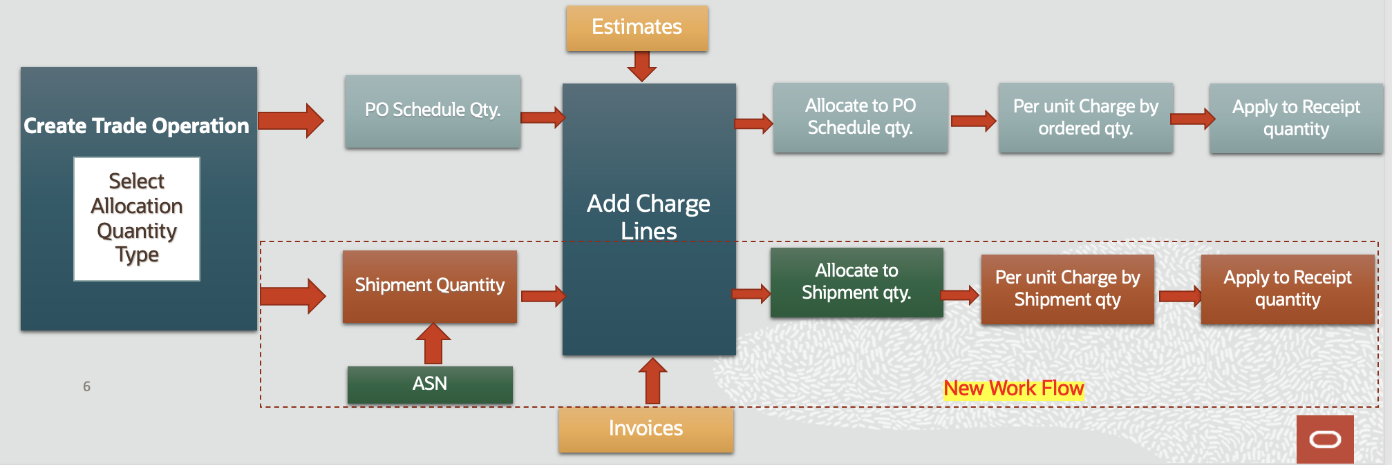

荷揚原価管理

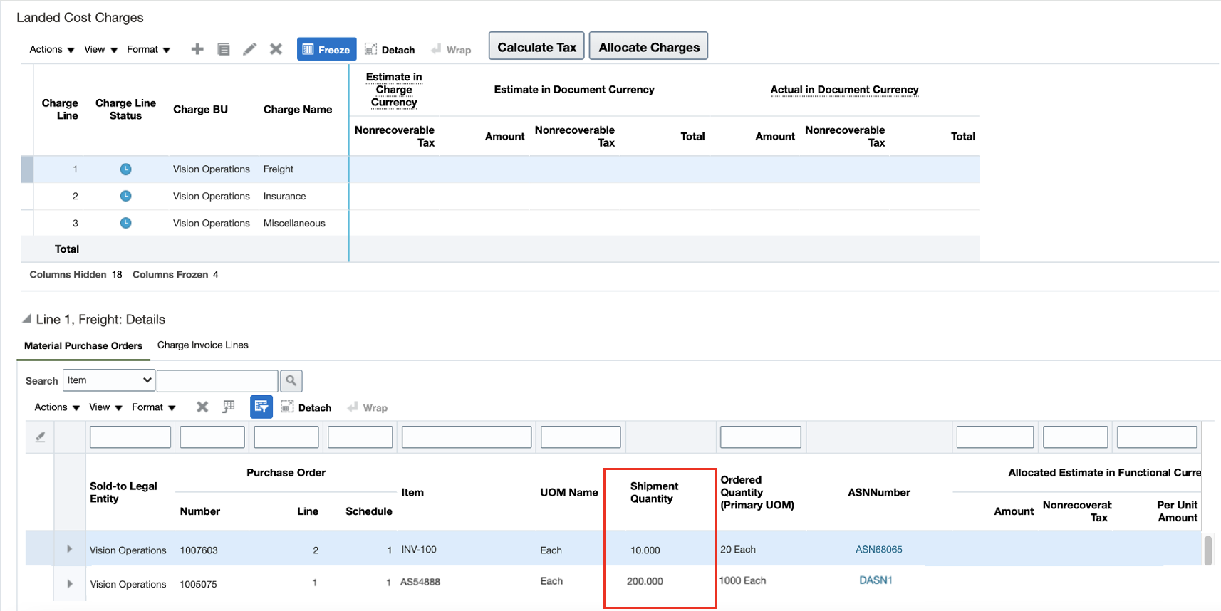

ASN数量を使用した荷揚原価手数料の配賦

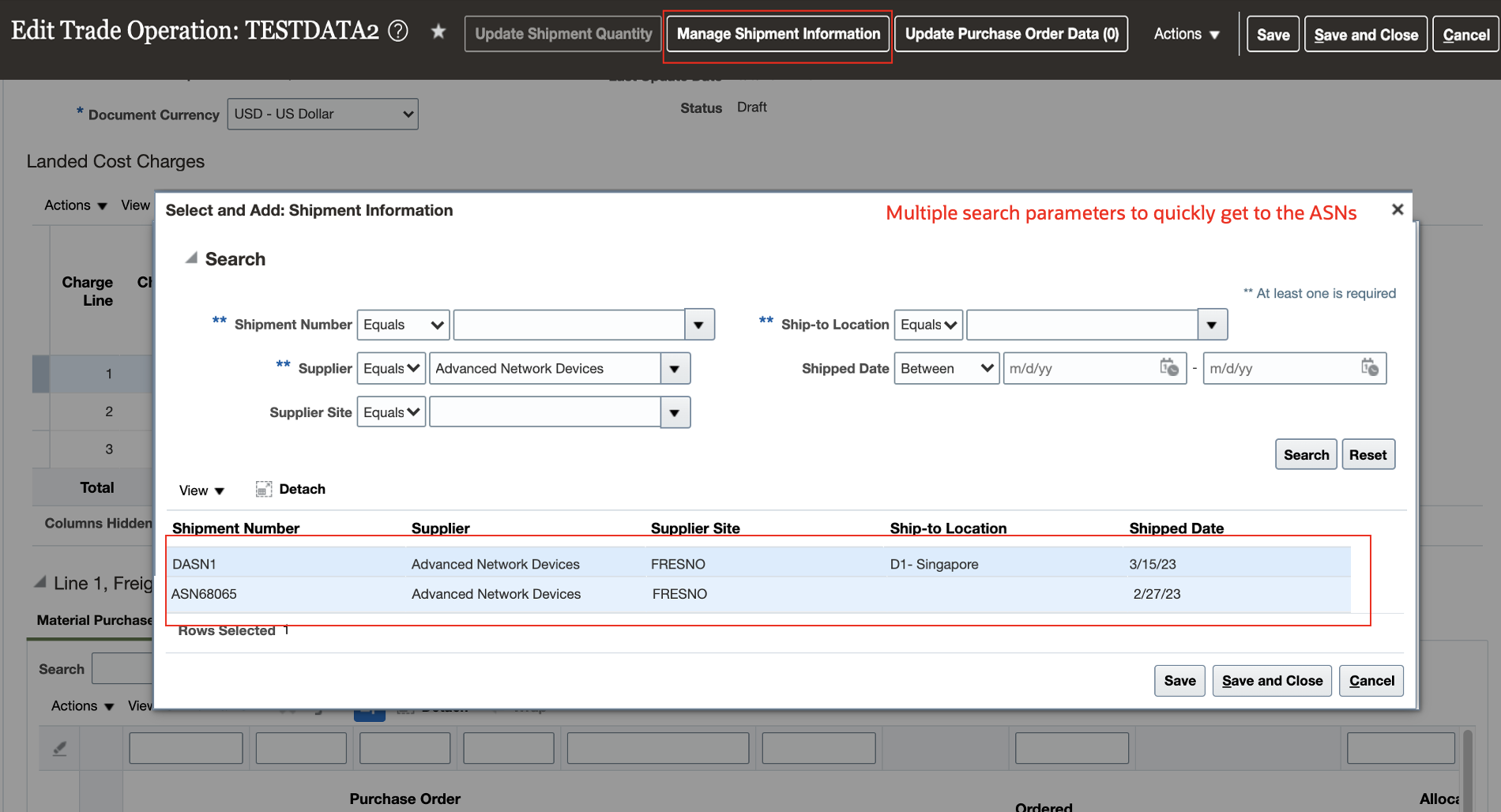

事前出荷通知を取引操作に関連付け、ASN数量を使用して荷揚原価手数料配賦を実行します。
  • 出荷数量に基づいて荷揚原価手数料を配賦します。取引操作の購買オーダー・スケジュール数量に加えて、配賦の基準として出荷数量を使用できるようになりました。
  • ASNを取引操作レベルで関連付けることで、購買オーダー・スケジュールの関連付けを自動化します。
    • ASNは、「取引操作の編集」ページから「出荷情報の管理」をクリックするか、新しいREST API取引操作出荷を使用して、取引操作に追加できます。
    • 広範な検索オプションを使用して、取引操作に追加するASNのリストにすばやくアクセスします。
    • 追加されたASNに基づいて、購買オーダー・スケジュールは、出荷数量(ASN単位)とともに、取引操作に追加された各手数料明細に自動的に関連付けられます。出荷数量は、荷揚原価手数料見積および実績金額を購買オーダー・スケジュールに配賦し、対応する受入に消し込むために、配賦プロセスで使用されます。
  • 在庫評価および売上原価の正確な荷揚原価
    • 荷揚原価手数料は、サプライヤから提供された出荷情報に基づいて取得されるため、在庫評価と売上原価の計算は、特定の出荷または出荷セットで発生した見積金額または実績金額に基づいて行われます。
    • 正確な荷揚原価手数料は、購買ライフ・サイクルで受入が実際に発生する前に使用できます。
    • 請求書金額は、ASNに基づいてプルされる受入数量に完全に配賦されます。
  • 荷揚原価による調達-支払サイクルの文書における複数の単位のサポート
    • 出荷数量による荷揚原価手数料の配賦には、購買オーダー、ASN、受入、請求書などの複数の文書が含まれ、これらの文書はそれぞれ異なる単位を持つことができます。この機能では、文書単位でのこのようなすべてのバリエーションがサポートされます。
    • すべての手数料基準および配賦基準は、この機能で引き続きサポートされます。
  • REST APIを使用した荷揚原価フローの自動化: REST APIのリストは、次のとおりです。
    • 取引操作を作成および更新するための取引操作API。AllocationQuantityTypeCode属性は、出荷数量による配賦をサポートするために導入されています。
    • 複数の手数料明細を作成するための手数料API
    • 取引操作出荷APIは、ASNを取引操作に関連付けるために使用できます。これにより、対応する購買オーダー・スケジュールおよび出荷数量が取引操作に追加されます。
有効化のステップ
ヒントと考慮事項
  • 取引操作は、手数料明細、購買オーダー・スケジュールおよび配賦済金額のコンテナ・オブジェクトとして使用する必要があります。
    • 一緒に出荷されるASNをグループ化して、出荷で発生したすべての手数料を取得し、関連する購買オーダー・スケジュールに関連付けて配賦できます。
    • 異なる間隔で受け入れた出荷に同じ取引操作を使用することは避けてください。これは、配賦に出荷数量を使用する目的にそぐわない可能性があり、すべての購買オーダー・スケジュールに対して、長く繰り返される原価調整サイクルが発生するためです。
    • 「荷揚原価プロセスの管理」は、「荷揚原価手数料の配賦」、「取引操作手数料への請求書の関連付け」などのように、請求書と手数料明細の関連付けや受入への手数料の配賦を自動化するために、定期的に実行するようにスケジュールできます。
    • DUOM品目の場合、荷揚原価手数料の適用時にキャッチ・ウェイトは考慮されません。この動作は、両方の割当数量タイプで一貫しています。
  • この機能の前提条件は、ASNベースの受入プロセスを持つことです。
    • 「割当数量タイプ」が「出荷数量」に設定されている取引操作では、購買オーダー・スケジュールをASNからのみ追加できます。
    • 受入情報は、ASNに基づいて取引操作に自動的にコピーされます。手数料が入荷数量に正しく消し込まれるように、「割当数量タイプ」が「出荷数量」に設定されている場合、ASNからすべての受入を作成する必要があります。
    • 標準的なプラクティスとして、ASN数量と受入数量は常に同じである必要があります。ただし、ASN数量と受入数量に差異がある場合、「荷揚原価手数料の消込」ページから手数料の消込を実行できます。
    • 預託購買オーダー、取消済購買オーダー、直送購買オーダーおよびサービス購買オーダーのASNはサポートされていません。このようなASN明細は、ASNが取引操作に関連付けられている場合に自動的に除外されます。
    • 取引操作に追加するには、同じ購買オーダー・スケジュールを持つ複数のASNまたはASN明細の出荷数量の単位が同じである必要があります。
    • 取引操作に関連付けられた後にASNが取り消されたり、一部が取り消された場合、ユーザーはUIの「出荷数量の更新」オプションを使用して取引操作の出荷数量を同期できます。

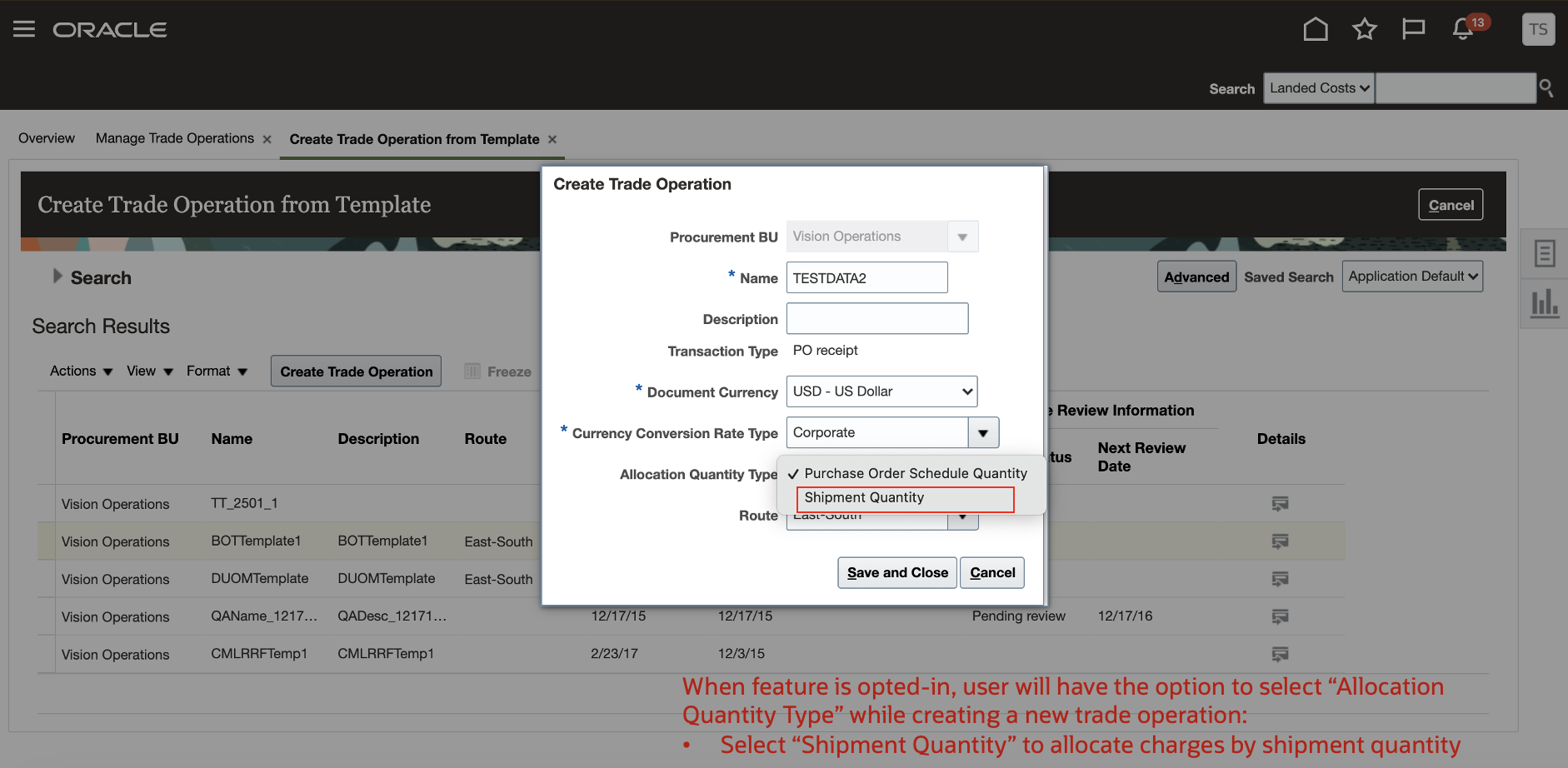

  • この機能をオプト・インすると、次のようになります。
    • 機能にオプトインする前に作成された既存の取引操作の場合、既存の動作として、「割当数量タイプ」は「購買オーダー・スケジュール数量」にデフォルト設定され、オーダー数量に基づいて割当が実行されます。
    • 新規取引操作の場合、出荷数量に基づいて手数料を割り当てるために、「取引操作の作成」ダイアログで「割当数量タイプ」パラメータを「出荷数量」に設定します。
    • REST APIを使用して同じ処理を実行することもできます。
    • ノート: 割当数量タイプが出荷数量の場合、手数料購買オーダー・スケジュールAPIおよびデフォルト手数料購買オーダー・スケジュールAPIは購買オーダー・スケジュールの関連付けに使用できません。ただし、手数料基準がユニット当たり変数、品目価格の変数パーセントの場合、または配賦基準が手動配賦ファクタの場合、手数料購買オーダー・スケジュールAPIを使用して購買オーダー・スケジュールの手数料情報を更新できます
  • この機能をオプト・インしない場合、次のようになります。
    • 配賦ロジックは、引き続きオーダー数量に基づいて機能します。
    • 新規REST API取引操作出荷は使用できません。
    • 既存のすべてのREST APIは、既存の機能を引き続きサポートします。ただし、この機能がリリースされたら、既存の統合をテストすることをお薦めします。
  • ASNを介して追加された購買オーダー・スケジュールは、取引操作で使用可能なすべての手数料明細に関連付けられます。
    • 手数料が特定の購買オーダー・スケジュールに適用できない場合は、手数料明細に関連付けられた購買オーダー・スケジュールを手動で削除できます。
    • 該当する場合、手数料基準をユニット当たり変数または品目価格の変動パーセントとして利用します。

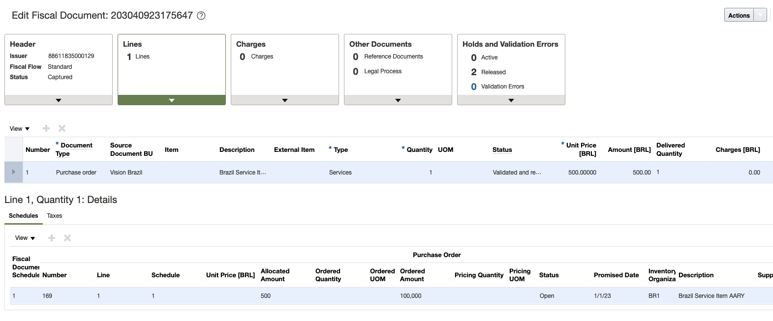

会計文書取得
金額ベースの購買の処理
受入時または期間終了時に経過勘定された金額ベースの購買を処理します。
購買オーダー明細タイプは、商品やサービスなどの購買オーダーの商品タイプを定義します。商品のオーダーでは購買オーダーに数量と価格が必要ですが、サービスの場合は購買オーダーに金額のみが必要です。
固定金額および固定価格でオーダーされた一般的なビジネス・サービスの場合は、次のようになります。
  • 「サービス」明細タイプが使用されます。
  • この明細タイプの購買基準は「サービス」で、照合基準は「金額」です。
  • 固定価格サービスの場合、購買オーダー明細にはサービスの明細タイプ、カテゴリ、品目摘要および合計金額が必要です。ただし、品目は必須ではありません。
  • これらの購買オーダー明細タイプは通常、調達から受け入れます。ただし、ブラジルのローカライゼーションでは、会計文書と照合された固定価格サービスPOの受入および請求書がOracle Fiscal Document Captureから作成されます。
金額ベースの購買で明細タイプが「サービス」で取得済の会計文書
  • 会計文書を使用して金額ベースの購買で調達および支払を行います
有効化のステップ
ヒントと考慮事項
  • 金額ベースの購買明細は、標準会計フローでのみサポートされています。
  • 手数料の配賦または運送費取得会計文書からの運送費配賦は、金額ベースの購買オーダーで参照される会計文書明細に適用できません。
  • CFOP 5933および6933は、金額ベースの購買サービス会計文書明細に適用できます。
