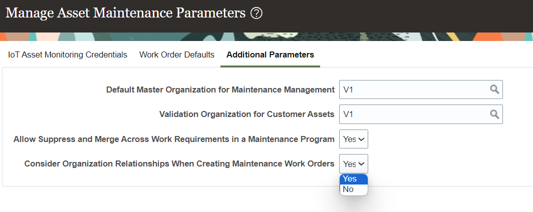

組織関係を超えて、複数の組織全体にわたる保守作業オーダーを作成します。これは、新しい「保守作業オーダーの作成時に組織関係を考慮」保守パラメータを使用して実行できます。
このパラメータを使用するには、次を実行する必要があります:
  • 「資産保守パラメータの管理」ページでパラメータを設定します
  • 複数の組織にわたる保守作業オーダーを作成します
「保守作業オーダーの作成時に組織関係を考慮」パラメータに値を設定します
このパラメータは、「設定および保守」作業領域の「資産保守パラメータの管理」ページの「追加パラメータ」タブで使用できます。
デフォルトでは、「保守作業オーダーの作成時に組織関係を考慮」は「はい」に設定されています。複数の組織にわたる保守作業オーダーを作成するには、このパラメータ値を「いいえ」に変更します。
次のスクリーンショットは、「保守作業オーダーの作成時に組織関係を考慮」パラメータに対して選択できるオプションを示しています:
資産保守パラメータの管理
「資産保守パラメータの管理」ページ
複数組織にわたる資産に対する保守作業オーダーの作成

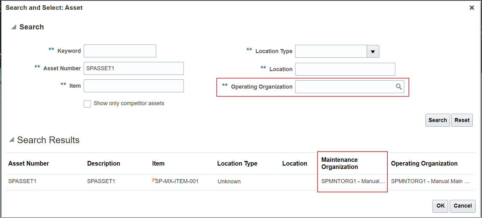

パラメータを「いいえ」に設定した後、関連する資産品目がある複数の保守組織にわたる保守作業オーダーを作成できます。「保守作業オーダーの作成」ページで、資産を検索します。「検索と選択: 資産」ページが表示されます。このページで、品目を関連付ける営業組織を選択し、「検索」をクリックします。複数の保守組織にわたる作業オーダーに関連付けられている資産が表示されます。
検索結果に表示される「営業組織」フィールドと新しい列「保守組織」が強調表示された、資産の検索と選択ページのスクリーンショットを次に示します。
資産の検索と選択のポップアップ
「営業組織」フィールドと「保守組織」フィールドが強調表示された、資産の検索と選択のポップアップ
「保守作業オーダーの作成時に組織関係を考慮」パラメータを使用すると、保守作業オーダーの作成中に組織関係を超えて資産を検索できます。

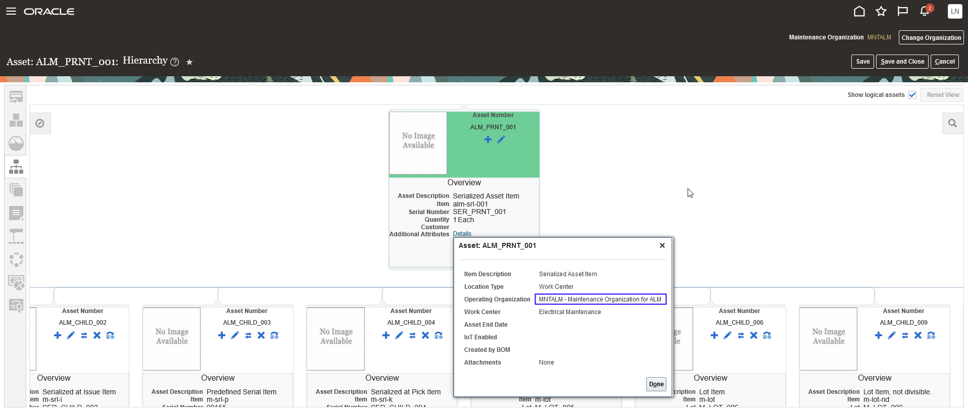

振替時の子資産に対する営業組織のカスケード
親資産の営業組織を物理階層内のその子資産にカスケードして、それらが確実に同期されるようにします。これは、内部データベース列「検証組織」を使用して行われます。親資産の営業組織を変更すると、変更された組織がデータベースで「検証組織」列に内部的にコピーされます。次に、「品目管理属性の資産への同期」スケジュール済プロセスを実行した後、物理階層内のすべての子資産にカスケードされます。
次のスクリーンショットは、すべての子資産にわたって同じ営業組織を反映した、資産の物理階層を示しています:
階層内のすべての資産を反映した営業組織が表示された、「資産の編集」ページの「資産階層」タブ
親資産の営業組織に加えられた変更は、物理資産階層内のその子資産に反映されます。これにより、資産情報が最新かつ正確になります。

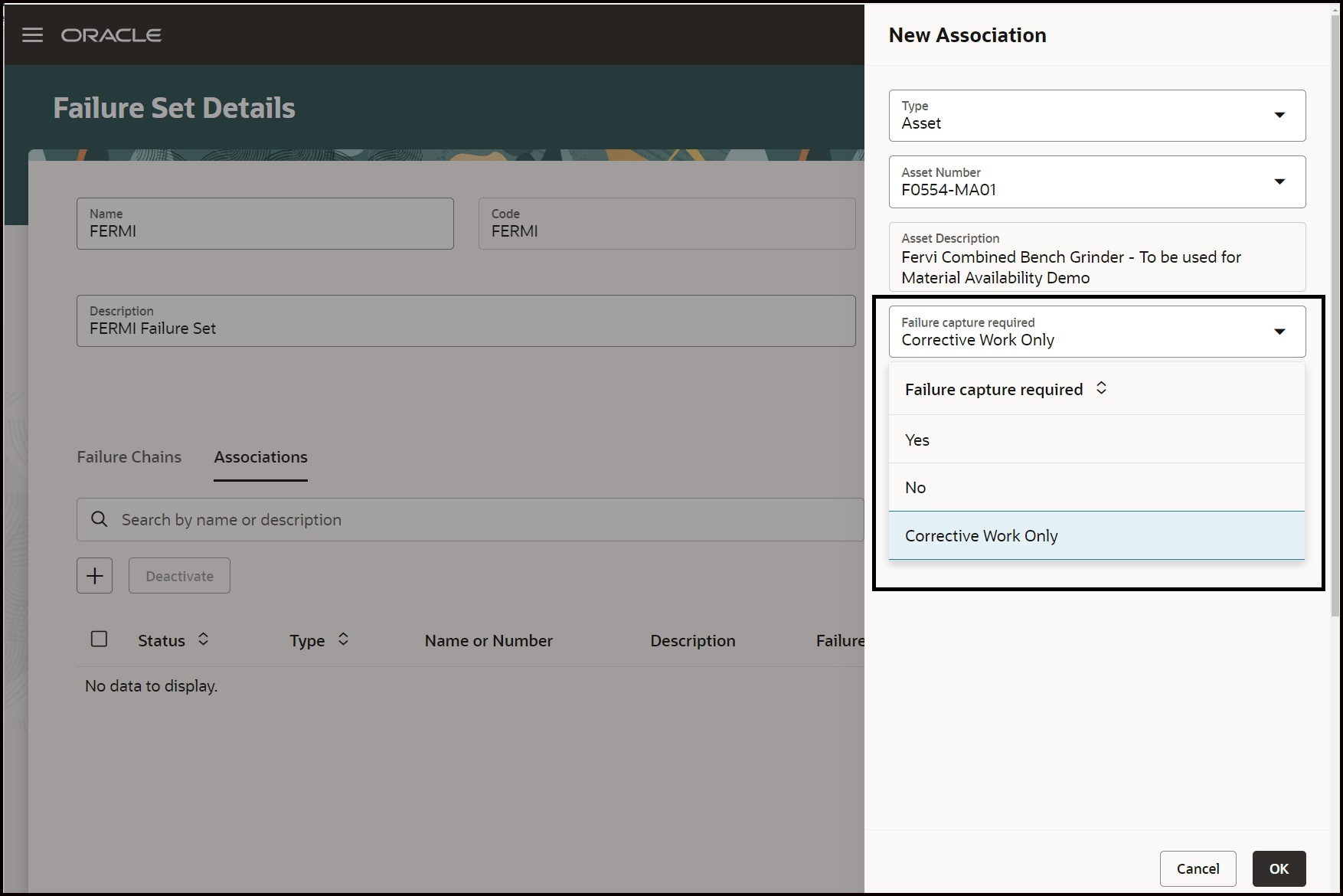

障害取得のルールの設定
資産の障害、障害の原因および解決を取得すると、組織が資産の信頼性と可用性を測定および分析するのに役立ちます。また、保守の有効性と効率性の評価にも役立ちます。保守作業オーダーおよび保守作業手配リストの管理の一部として、障害イベントを作成し、障害コード、原因コード、解決コードおよび障害コンポーネントおよび資産番号を記録する障害インスタンスをレポートできます。
保守作業オーダーの完了時に、資産障害、原因および解決データを管理できるようになりました。このために、保守設定の「障害セット詳細」ページで、新しい障害セット関連を作成してください。
「障害セット詳細」ページでは、次のオプションのいずれでも選択できます:
  1. 障害取得必須 - はい: 「はい」を選択すると、関連する品目、品目カテゴリまたは資産に関連付けられた作業オーダーを完了する前に、ユーザーが資産障害を取得する必要があります。
  1. 障害取得必須 - いいえ: 「いいえ」を選択すると、関連する品目、品目カテゴリまたは資産に関連付けられた作業オーダーを完了する前に、ユーザーによる資産障害取得がオプションになります。
  1. 障害取得必須: 訂正作業のみ: このオプションを選択した場合、関連する品目、品目カテゴリまたは資産に関連付けられた訂正作業オーダーを完了する前に、ユーザーが資産故障を取得する必要があります。同様の関連が設定された予防作業オーダーでは、障害取得はオプションです。たとえば、資産が予防作業オーダーに関連付けられている場合、ユーザーは障害データを入力せずに作業オーダーを完了できます。ただし、同じ資産が訂正作業オーダーに関連付けられている場合は、ユーザーが障害データを取得して入力する必要があります。
新しい関連付けを作成するときに選択できる障害取得オプションが強調表示された「障害セット詳細」ページのスクリーンショットを次に示します:
新しい関連付けを作成するときに選択できる障害取得オプションが強調表示された「障害セット詳細」ページのスクリーンショット:
作業オーダー完了時に障害取得が必須になる場合を決定できます。

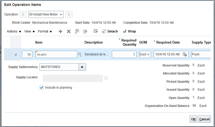

資材トランザクション履歴のトランザクション・タイプに基づく、作業オーダー資材の工程品目の編集に対する拡張機能
「工程品目の編集」ページには、作業オーダー実行に関する資材トランザクションが表示されます。これらの属性の値は資材需要に基づいて更新され、トランザクションはバック・エンドで処理されます。
この機能拡張には、次の変更が含まれています:
  • バック・エンドからのその他受入およびその他出庫トランザクション・タイプを変更しても、資材需要には影響しません。したがって、「工程品目の編集」ページのユーザー・インタフェースの資材需要のステータスは変更されません。
  • 「プランニングに含める」チェック・ボックスの値は、資材需要に基づいて導出されます。作業オーダー工程に資材需要がない場合、「プランニングに含める」チェック・ボックスの選択は解除されています。
  • 手持在庫は、入庫と出庫の資材トランザクションに基づいて調整されます。
「プランニングに含める」チェック・ボックスが表示された「作業オーダーの管理」の「工程品目の編集」ページのスクリーンショットを次に示します:
「工程品目の編集」ページ
「工程品目の編集」ページ

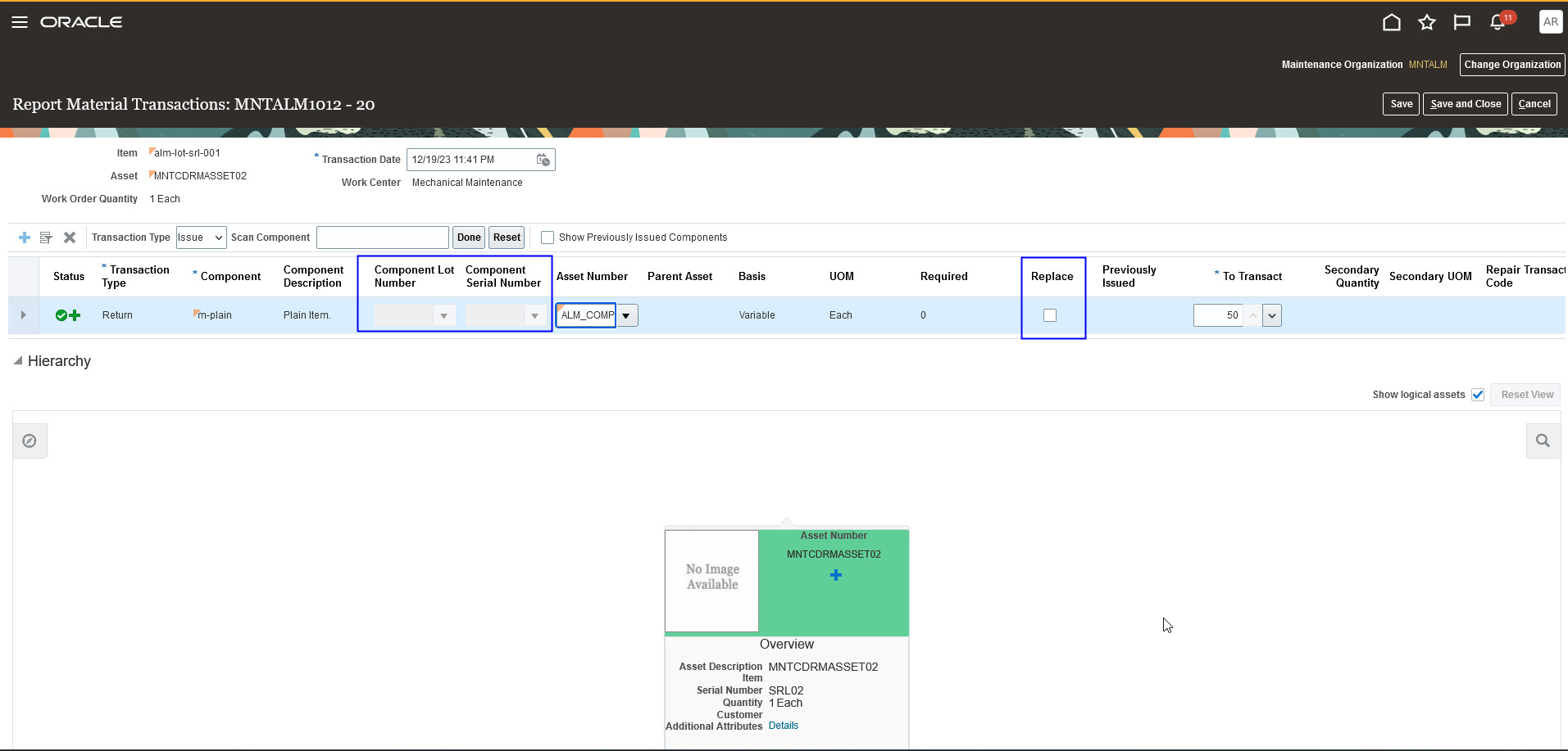

プレーン品目に対する機能改善
在庫を更新する際には、同じ保管場所および保管棚の手持数量がマージされるため、コンポーネントが出庫されたか返品されたかをアプリケーションでは区別できません。たとえば、階層に10個のプレーン品目がインストールされており、在庫に10個の手持数量があるとします。階層に5個を出庫すると、在庫が5個、階層が15個、パネルはそれぞれ5個と10個になります。その後、階層から10を返品すると、手持数量は15になります。このシナリオでは、在庫に最初に追加されたコンポーネントのうち、どのコンポーネントが超過として返品されたのかをアプリケーションでは認識されません。
この問題に対処するために、「資材トランザクションのレポート」ページに新しい「置換」チェック・ボックスが追加されています。これは、同じコンポーネントまたは別のコンポーネントが階層に対して処理され、在庫に戻されるユースケースに似ています。「置換」チェック・ボックスは返品トランザクション・タイプと連携して機能し、ユーザーは返品トランザクションでコンポーネントを置換するのかどうかを管理できます。このチェック・ボックスを空白のままにすると、以前に出庫されたコンポーネント(超過コンポーネント)が返品されたことを意味します。一方、このチェック・ボックスを選択した場合は、返品コンポーネントによって既存のコンポーネントが置き換えられています。「置換」チェック・ボックスを選択すると、階層の既存のパネル数量が更新されますが、チェック・ボックスを空白のままにすると更新されません。
次のスクリーンショットは、「資材トランザクション」ページの「置換」チェック・ボックスを示しています:
「資材トランザクション」ページ
「資材トランザクション」ページのスクリーンショット
この機能を使用すると、次が改善されます:
  • ロット管理品目の資材トランザクション。
  • 行レベルの新しい「置換」チェック・ボックスを使用して、プレーン品目に関するトランザクションを実行できるように合理化された資材トランザクション・ユーザー・インタフェース。
  • 「工程品目の編集」ユーザー・インタフェースの資材需要リージョンの非表示と表示。資材需要は、バック・エンドで実行されたトランザクションに基づいて更新されます。
  • 「定義済」や「未使用」などのステータスが事前設定されたシリアル番号を設定した、コンポーネント・トランザクション。

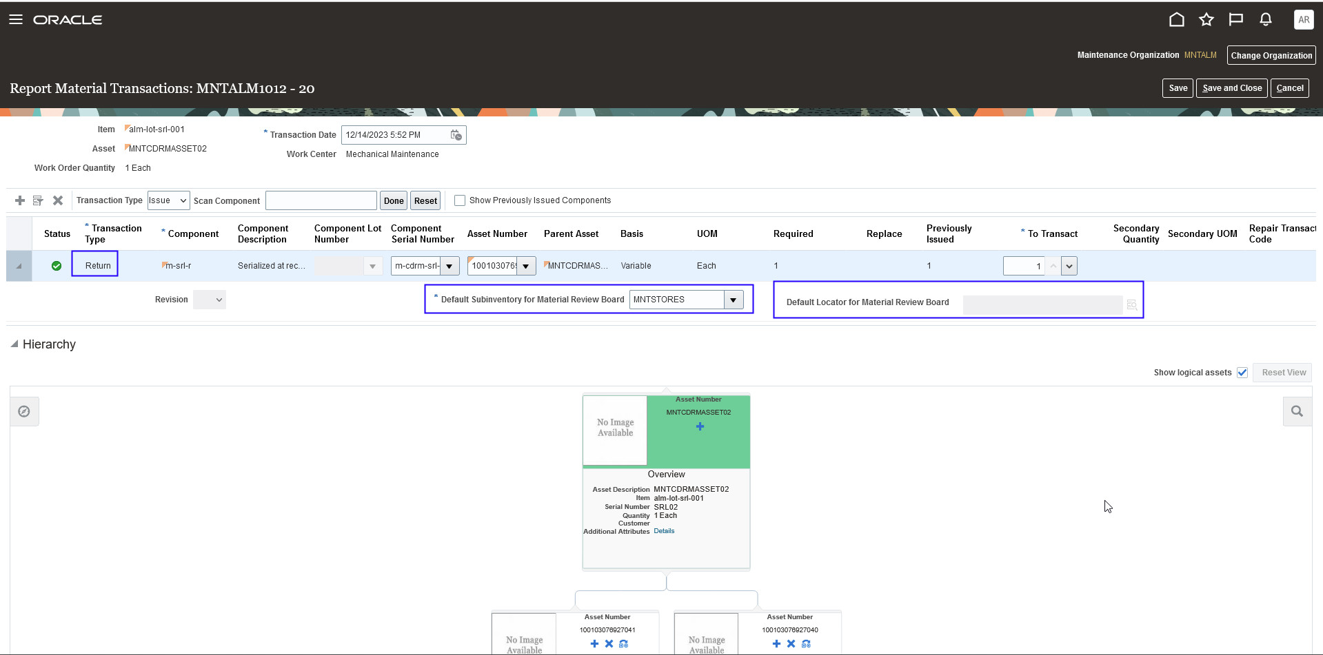

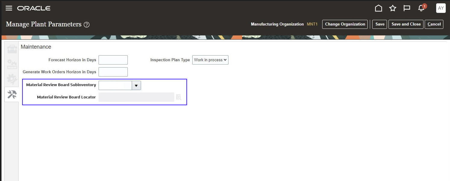

作業オーダー部品返品用のデフォルトの保管場所
この更新の前は、サービス可能コンポーネントとサービス不可コンポーネントがすべて、資材トランザクション中に同じ場所に配置されていました。通常、返品されたコンポーネントはサービス不可とみなされます。ただし、廃棄する前に、それらを検査して、リストアできるかどうかを確認します。この更新では、保管場所および保管棚をデフォルト設定して、障害品のコンポーネントを返品できます。これを行うには、「工場パラメータの管理」ページの「保守」タブにある資材レビュー・ボードの保管場所および資材レビュー・ボードの保管棚という新しいフィールドを使用します。ここでは、返品フローの一部として、障害コンポーネントを割り当てる保管場所と保管棚を選択します。これはオプションの設定です。障害コンポーネントの保管場所および保管棚を設定しないと、デフォルトの保管場所および保管棚が使用されます。
次のスクリーンショットは、「工場パラメータの管理」ページの資材レビュー・ボードの保管場所および資材レビュー・ボードの保管棚という新しいフィールドを示しています:
障害コンポーネントに個別に設定された保管場所および保管棚が表示されている「資材トランザクションのレポート」ページのスクリーンショットを次に示します:
障害コンポーネントを階層から返品するための、デフォルト保管場所を選択できます。
有効化のステップ
パラメータの設定方法は次のとおりです:
  1. 「設定および保守」作業領域にナビゲートします。
  • オファリング: 製造およびサプライ・チェーン資材管理
  • 機能領域: 保守管理
  • タスク: 工場パラメータの管理
  1. 「資産保守パラメータの管理」ページの「保守」タブで、デフォルトの保管場所および保管棚を設定します。
  1. 変更を保存します。

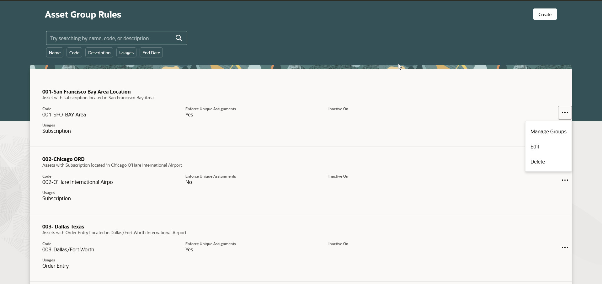

Redwoodページを使用した資産グループ・ルールの管理
新しい「資産グループ・ルール」Redwoodページを使用して、グループ・ルールを作成、編集および削除できます。ただし、引き続き既存の「資産グループの管理」ページを使用してグループ・ルールを定義する必要があります。
資産グループ・ルールは、特定の属性に基づいて資産をグループ化するために使用します。たとえば、資産の使用目的、品目、顧客、モデルまたは場所に基づいて資産をグループ化できます。属性は、次の3つのサブスクリプション基準に基づいてグループ化されます:
  • 使用目的
  • オーダー入力
  • 顧客資産ステータス
次のスクリーンショットは、資産グループ・ルールに関して実行できる「グループの管理」、「編集」および「削除」処理が表示された「資産グループ・ルール」Redwoodページを示しています:
Redwoodページはレスポンシブ・デザインを使用して作成されています。新しい「資産グループ・ルール」Redwoodページでは、デスクトップまたはラップトップからだけでなく、タブレットやスマートフォンなどのデバイスからも資産グループ・ルールを管理できます。他のデバイスに拡張するには、いくらかの追加開発作業が必要になります。

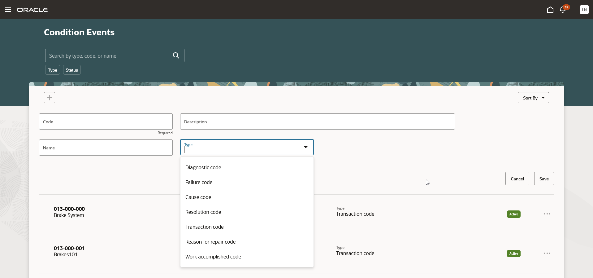

Redwoodページを使用した条件イベント・コードの管理
新しいRedwoodページを使用して、条件イベント・コードを管理します。条件イベント・コードは、複数の保守タスク・フローにわたって使用するためにオプション定義します。保守タスク・フローの例を次に示します:
  • 保守プログラム
  • 作業要件
  • 保守作業
  • サプライヤの保証カバレッジおよび契約
新しい「条件イベント」Redwoodページには、すべてのアクティブおよび非アクティブな条件イベントが、コード、名前、摘要およびタイプとともに表示されます。
このRedwoodページでは、条件イベント・コードを作成、編集および非アクティブ化できます。一意の識別子である条件イベント・コードを除くすべてのフィールドが編集可能です。条件イベント・コードを作成すると、RESTサービスを使用してIoTと自動的に同期されます。
選択できる条件イベント・コードのタイプが表示された「条件イベント」Redwoodページのスクリーンショットを次に示します:これらは、診断コード、障害コード、原因コード、解決コード、トランザクション・コード、修理コードの事由および作業達成コードです。
Redwoodページはレスポンシブ・デザインを使用して作成されています。「条件イベント」Redwoodページでは、デスクトップまたはラップトップからだけでなく、タブレットやスマートフォンなどのデバイスからも条件イベントを管理できます。他のデバイスに拡張するには、いくらかの追加開発作業が必要になります。

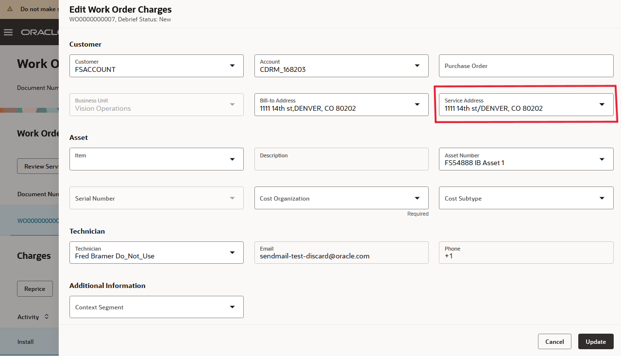

フィールド・サービスの税金計算のためのサービス住所の取得
Redwoodの「作業オーダー手数料の編集」ページで、報告ヘッダーのサービス住所が取得されるようになりました。サービス住所は、関連付けられたサービス作業オーダーからデフォルト設定されますが、顧客の出荷先住所のいずれかを選択してサービス住所として使用できます。サービス・ロジスティクスでは、フィールド・サービス手数料の価格設定時にサービス住所を使用して売上税が計算されるため、サービス住所を変更すると手数料明細の価格が再設定されます。手数料明細を転記すると、販売オーダーの出荷先住所にこのサービス住所が移入されるため、売掛管理で売上税を正確に再計算できます。報告ヘッダーの資産が更新されると、手数料明細の価格も再設定されます。これは、資産が別のサブスクリプション・カバレッジになる可能性があるためです。
サービス住所が設定された「作業オーダー手数料の編集」ページ
これにより、売上税の計算精度が向上し、税務エラーや顧客との紛争が減ります。

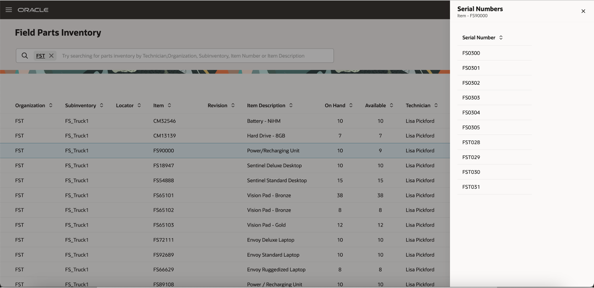

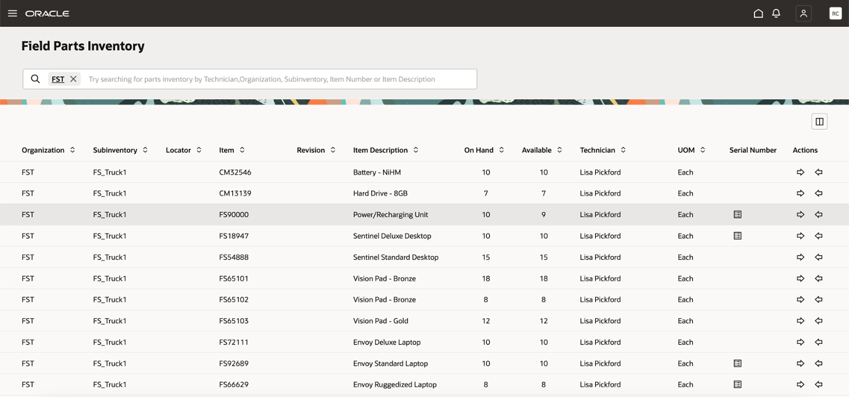

フィールド部品在庫の新しいRedwood検索によるユーザビリティの改善
「フィールド部品在庫」検索ページを使用して、有人、無人、サイト専用および技術者のトランク在庫など、様々なタイプの在庫事業所に関連付けられた在庫の使用可能な手持数量を検索できます。また、シリアル管理品目のシリアル番号をこのページから簡単に表示できるようになりました。組織、保管場所、品目、技術者などの様々な検索属性を入力して、在庫検索を実行します。
「処理」列およびボタンは、将来のトランザクション処理用のプレースホルダです。
「フィールド部品在庫」検索ページ
「フィールド部品在庫」検索ページ
「シリアル番号」ページ
「シリアル番号」ページ
「フィールド部品在庫」Redwoodページを使用して、様々な在庫事業所の在庫の検索を迅速かつ直感的に実行できます。
