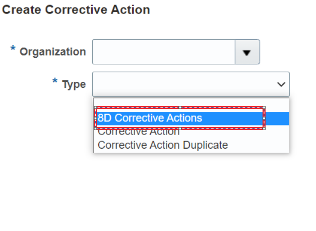

訂正処理に対する8Dワークフローの使用

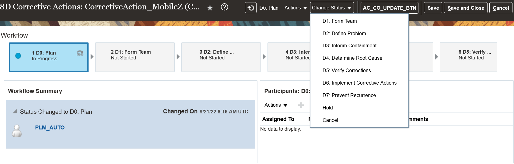

8つの分野の問題解決アプローチに基づいて、事前定義済の訂正処理タイプ「8D是正処置」を使用できるようになりました。
「是正処置の作成」ダイアログ・ボックスで、「タイプ」ドロップダウン・リストから「8D是正処置」を選択できるようになりました。
「作成」ダイアログの「8D是正処置」タイプ
8D是正処置タイプのワークフロー
8D方法に基づいて構造化された事前構成済のワークフロー・テンプレートを使用して、品質問題の定義、根本原因の特定、品質問題の今後の再発を防止するために必要な是正処置と予防処置(CAPA)の実行を行います。

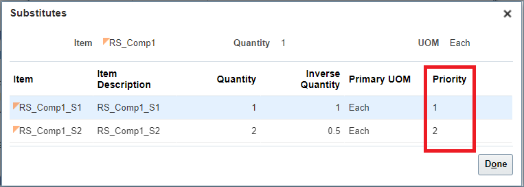

作業定義での代替優先度の表示
品目構成からデフォルト設定され作業定義に表示される優先度など、代替品目の詳細を表示できます。品目構成の代替に対する追加、削除または更新は、「作業定義に対する品目構成変更の処理」スケジュール済プロセスを実行することで、影響を受ける作業定義で自動的に更新されます。
作業定義代替

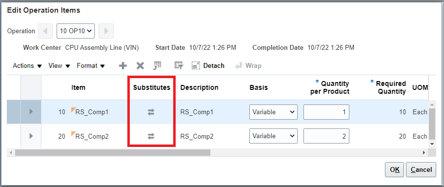

作業オーダー:
作業オーダー工程品目ウィンドウで品目代替を表示できるようになりました。品目に代替があることを示すアイコンは、品目構成で代替が定義されている場合に表示されます。アイコンをクリックすると、新しいウィンドウがオープンし、すべての代替および優先度が表示されます。
作業オーダー工程品目代替

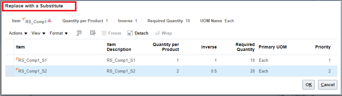

すべての未リリースのショップ型作業オーダーに対して「OK」ボタンを使用して、プライマリ品目のかわりに任意の代替で置換することを選択できます。作業オーダーがリリースされた後は、代替を表示できるのみで、置換することはできません。
代替で置換

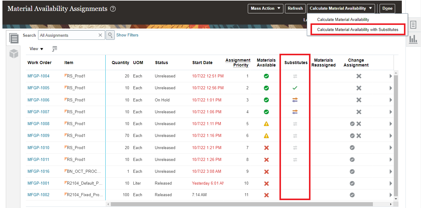

資材有効数量割当:

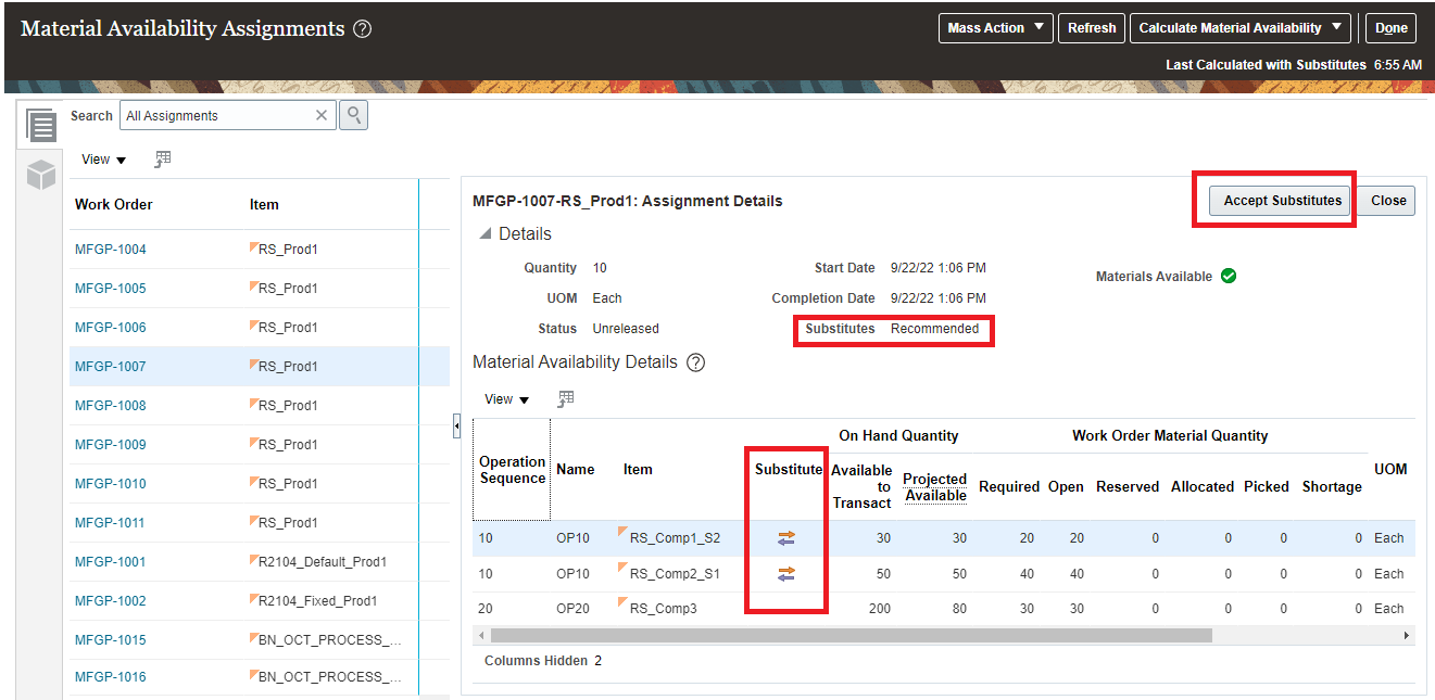

すべてのショップ型製造作業オーダーの追加オプション「代替での資材有効数量の計算」を使用して、作業オーダーの資材有効数量を計算できるようになりました。このオプションを選択すると、資材有効数量計算には品目に定義された代替が含まれ、代替在庫有効数量を含む資材有効数量が示されます。
作業オーダーに推奨される代替を示す新しいアイコンが結果ウィンドウに表示されます。このアイコンは、資材が品目構成のすべてのプライマリ品目の作業オーダーに使用可能か、1つ以上の品目の代替を使用しているかを示します。
作業オーダーに推奨される代替
代替を含む作業オーダー資材有効数量ステータスの詳細は、「資材有効数量詳細」ウィンドウでレビューできます。代替を受け入れるオプションがあります。代替を受け入れることを選択すると、作業オーダーのプライマリ品目が代替品目と置き換えられ、代替品を使用して実行するために作業オーダーをリリースできるようになりました。
代替推奨を表示する作業オーダー割当詳細
代替を受け入れると、代替がビジュアルに示され、代替が推奨されて受け入れられたことがアイコンに表示されるようになりました。置換が実行されていない場合、アイコンは推奨が行われたことを示します。構成または作業定義で代替が定義されているが、プライマリ品目が使用可能であるか、代替が使用不可であるため推奨されない場合、アイコンは使用不可ステータスで表示されます。代替が定義されていない場合、アイコンは表示されません。
「資材有効数量割当」ウィンドウの検索オプションを使用すると、代替が推奨されているか、推奨されていないか、定義されていないか、または推奨されて受け入れられているかを検索できます。

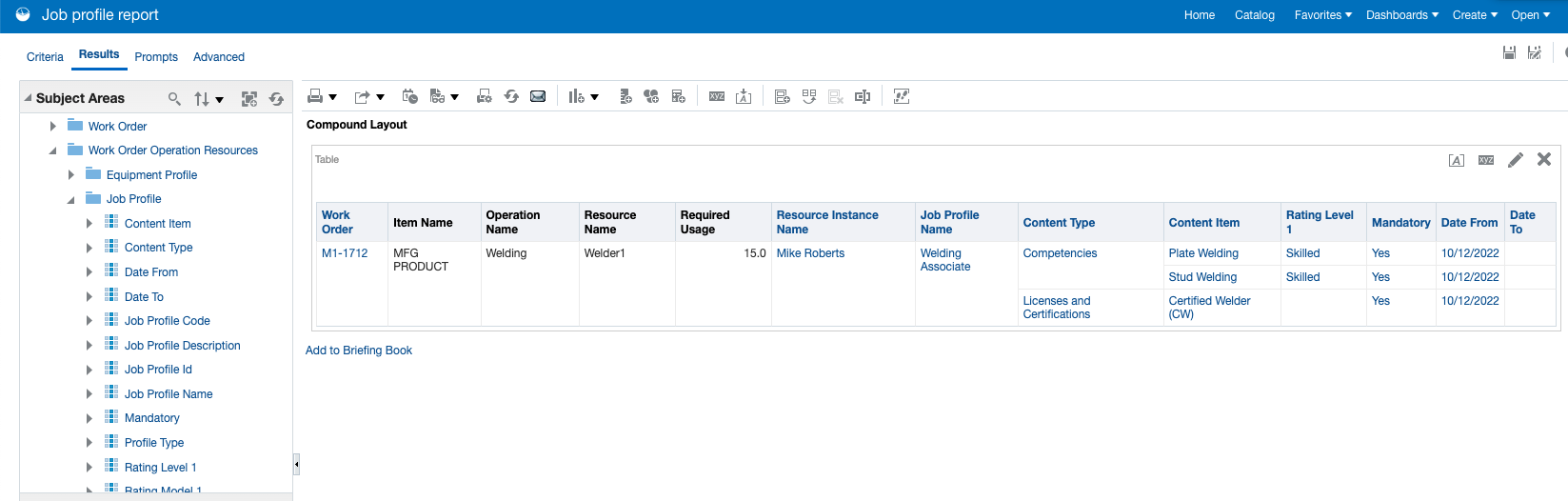

OTBIを使用したジョブ・プロファイルでの製造作業オーダーおよびトランザクション・レポートの作成
Oracle Transactional Business Intelligence (OTBI)では、Oracle Fusion Cloud Manufacturingのリアルタイム・トランザクション・データを使用してレポートを作成し、作業オーダーを分析してトランザクション履歴を表示できます。この更新では、この新しい列をOTBIの製造レポートに追加することで、作業オーダー工程でリソース・インスタンスが割当または処理される労務リソースのジョブ・プロファイルおよび要件を表示できます。ジョブ・プロファイルの新しいディメンションが、製造リソース使用リアルタイム・サブジェクト領域で使用できるようになりました。
ジョブ・プロファイルは、製造作業オーダー工程を実行するための評点レベルおよび証明があるコンピテンシなど、様々なタイプのスキルおよび資格を指定します。モデル・プロファイルおよび従業員プロファイルであるジョブ・プロファイルは、どちらもOracle Fusion Cloud Human Capital Management (HCM)の一部であるOracle Fusion Cloud Talent Managementで管理されます。
ジョブ・プロファイル・ディメンションを使用すると、ジョブ・プロファイル、および工程リソースに対して定義されたスキルと資格を表示できます。このディメンションでは、すべてのコンテンツ・タイプ、コンテンツ項目、必要な評点レベル、およびコンテンツ項目の開始日と終了日を表示できます。
ジョブ・プロファイルOTBIレポート
製造OTBIレポートでジョブ・プロファイルを表示すると、オペレータとその実行済作業の間のトレーサビリティが向上し、トレーニング・コンプライアンス違反に起因する可能性のあるプロセス偏差や生産の拒否または廃棄の分析に役立ちます。

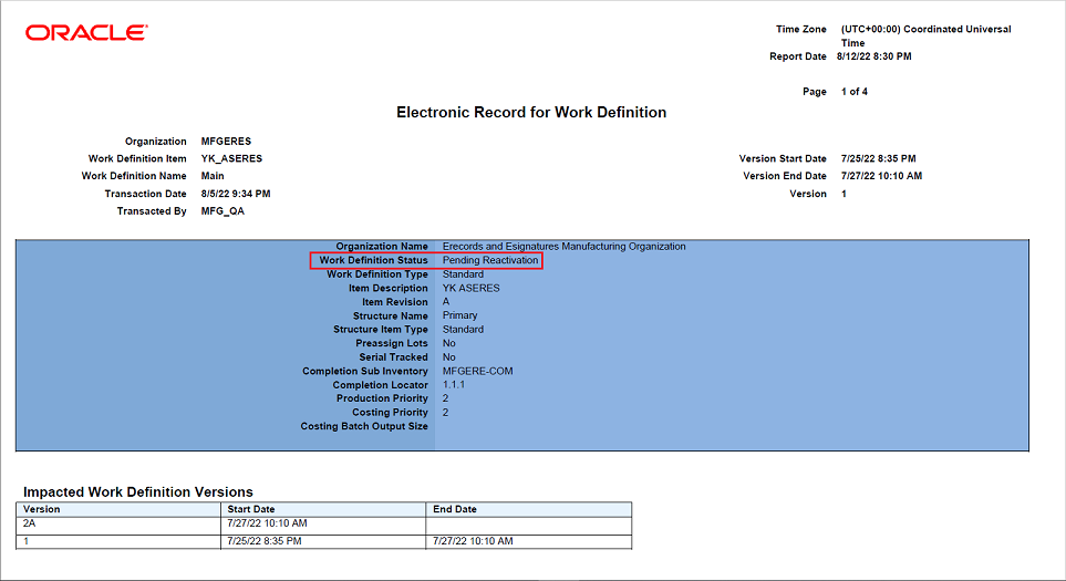

非アクティブな作業定義の再アクティブ化

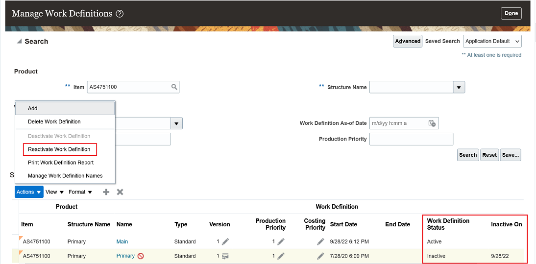

製造エンジニアが作業定義を非アクティブ化して使用を廃止または一時的に保留にし、この処理を元に戻す方法も必要になる場合があります。たとえば、社内で製造する製品の製造または購入の決定を覆す場合、原価シナリオおよび原価積上をサポートするために、そのメイン作業定義を再度アクティブにする必要があります。この更新では、製造作業定義を再アクティブ化して、作業オーダーの作成、サプライ・チェーン・プランニングおよび原価計算で製造作業定義を再度使用可能にできます。
再アクティブ化は、作業定義ヘッダーのアクティブ・ステータスを復元し、非アクティブ日を消去することで、作業定義のすべてのバージョンに適用されます。処理を「UPDATE」として、作業定義ステータスを「ACTIVE」として指定すると、「作業定義の管理」ページから、またはファイルベースのデータ・インポート(FBDI)またはRESTサービスを使用して、特定の作業定義を再アクティブ化できます。作業定義に対して電子レコードおよび電子署名(ERES)が有効になっている場合は、「作業定義の管理」ページから作業定義を再アクティブ化すると電子レコードが生成され、ワークフローにより承認プロセスが開始されます。
次に、「作業定義の再アクティブ化」処理と「作業定義ステータス」および「非アクティブ日」の情報が表示された「作業定義の管理」ページのスクリーンショットを示します。
作業定義の再アクティブ化
次に、製造工場の作業定義管理に対してERESが使用可能になっている場合に、作業定義の再アクティブ化に対して生成される電子レコードのスクリーンショットを示します。
作業定義再アクティブ化の電子レコード
作業定義の再アクティブ化により、新しい作業定義を導入する必要なく、製造、プランニングおよび原価計算での使用をより柔軟に制御できます。

  • 作業定義の非アクティブ日は編集できません。再アクティブ化または非アクティブ化に応じて、それぞれ自動的に消去またはデフォルト設定されます。
  • 同じ品目および生産優先度または原価計算優先度を持つ作業定義がすでに存在する場合、再有効化された作業定義には、次に高い生産優先度または原価計算優先度が自動的に反映されます。たとえば、最初に、特定の品目の作業定義が「プライマリ」であったとします。それを非アクティブ化し、置換するために作業定義「メイン」を作成しました。その結果、「プライマリ」と「メイン」の両方の生産優先度が1になります。生産優先度は一意である必要があるため、作業定義「プライマリ」を再アクティブ化すると、生産優先度が1から2に自動的に更新されます。
  • 電子レコードおよび電子署名に対して再アクティブ化された作業定義を送信すると、作業定義ステータスが「再アクティブ化待ち」になり、作業定義を更新できません。承認されると、作業定義ステータスが「再アクティブ化待ち」から「アクティブ」に更新されます。拒否された場合、作業定義ステータスは「再アクティブ化待ち」から「非アクティブ」に戻ります。
  • 製造組織の作業定義に対してERESが有効になっている場合は、ADFdiスプレッドシート、FBDIまたはRESTサービスを使用して、再アクティブ化を含む作業定義を作成または更新できません。使用できるのは、ユーザー・インタフェースのみです。
  • 作業定義の非アクティブ化と再アクティブ化の間に発生する品目構成変更は、「作業定義に対する品目構成変更の処理」スケジュール済プロセスを使用するかわりに、影響を受ける作業定義に手動で同期する必要があります。スケジュール済プロセスでは、品目構成変更は非アクティブな作業定義と同期されません。

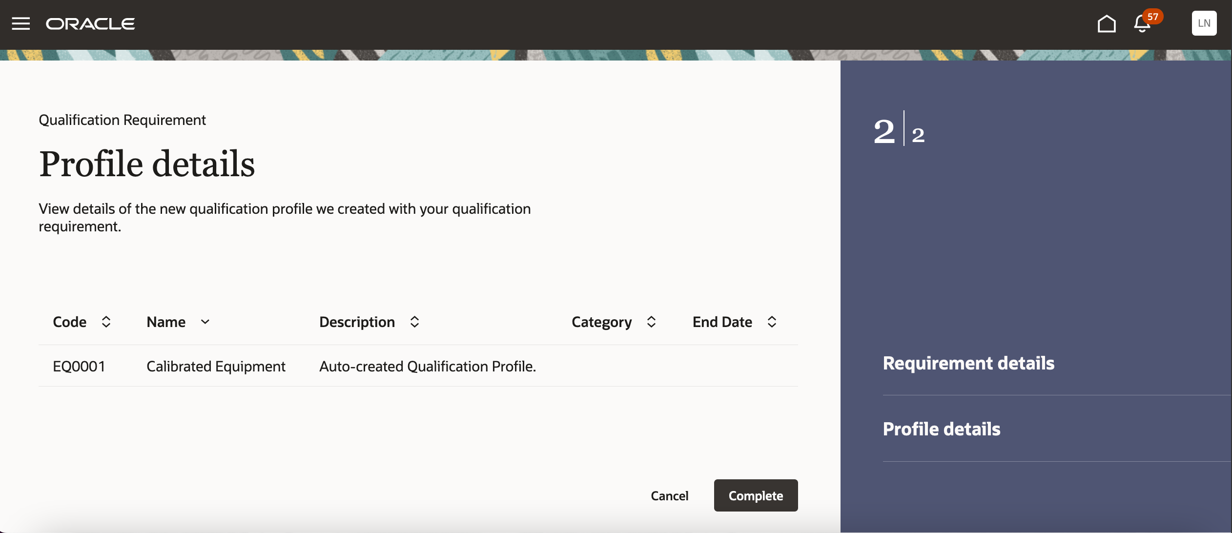

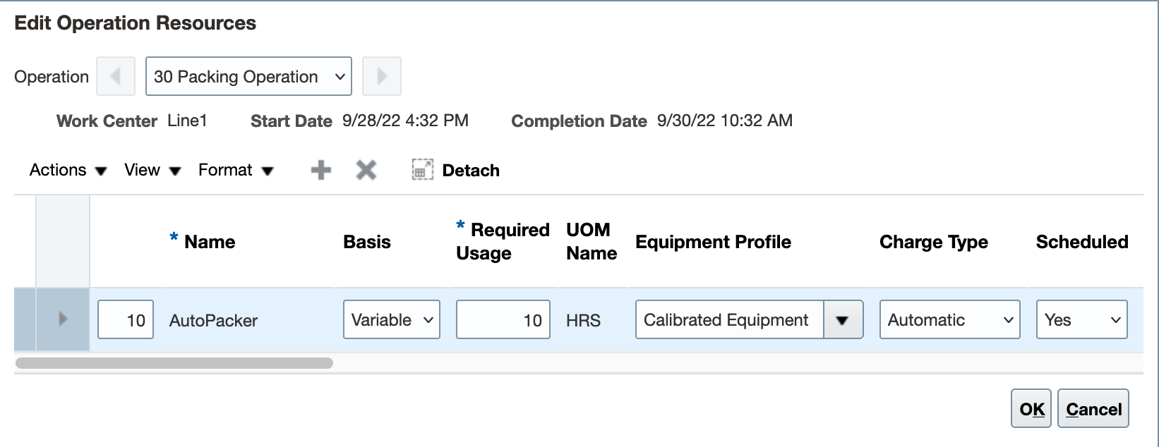

作業の割当またはリソース使用のレポート時における機材の認定
機材が適切に確認され、作業オーダーを管理するための異なるシステムがある企業では、作業の実行前の調整目的などの機材ステータスの確認が遅延する可能性があります。この機能を使用すると、指定した機材認定プロファイルに基づいて、機材が製造または保守工程を実行する資格があることを確認できます。

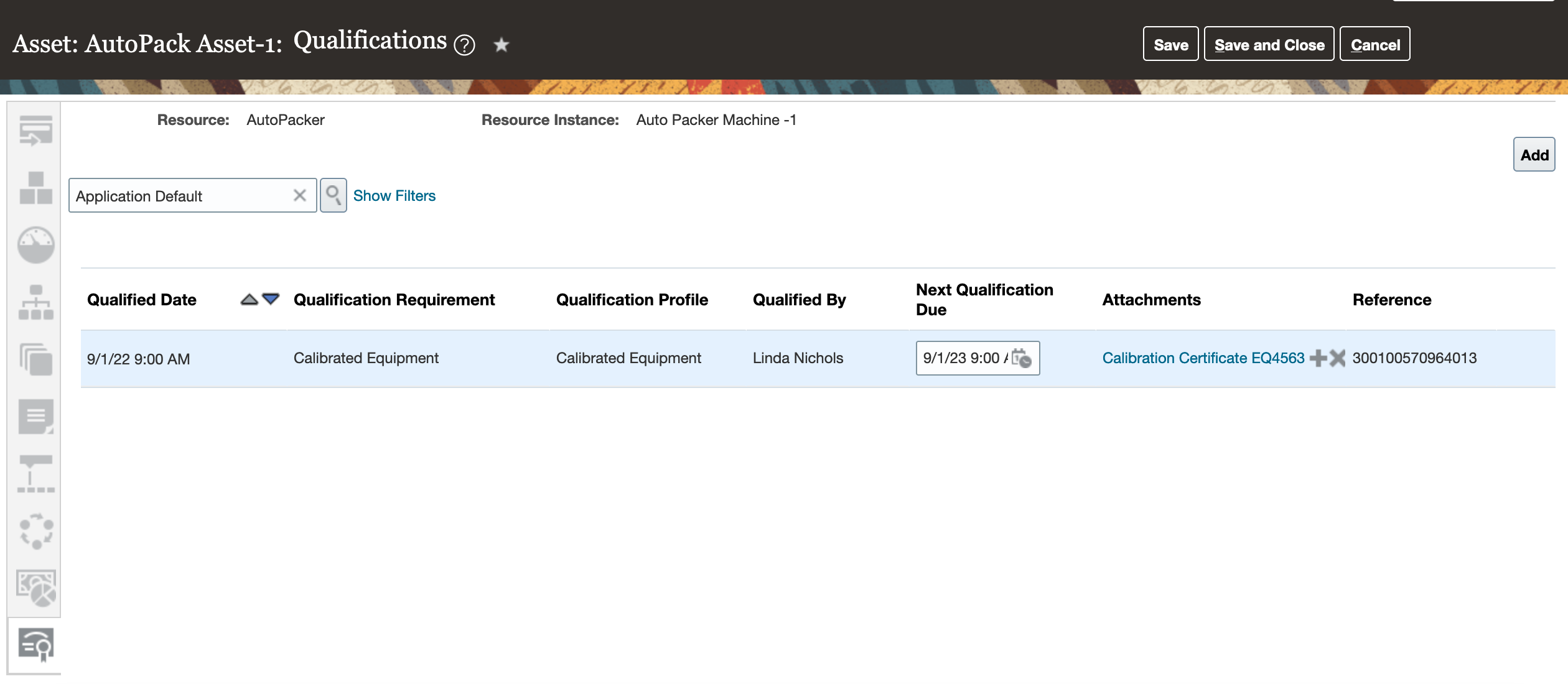

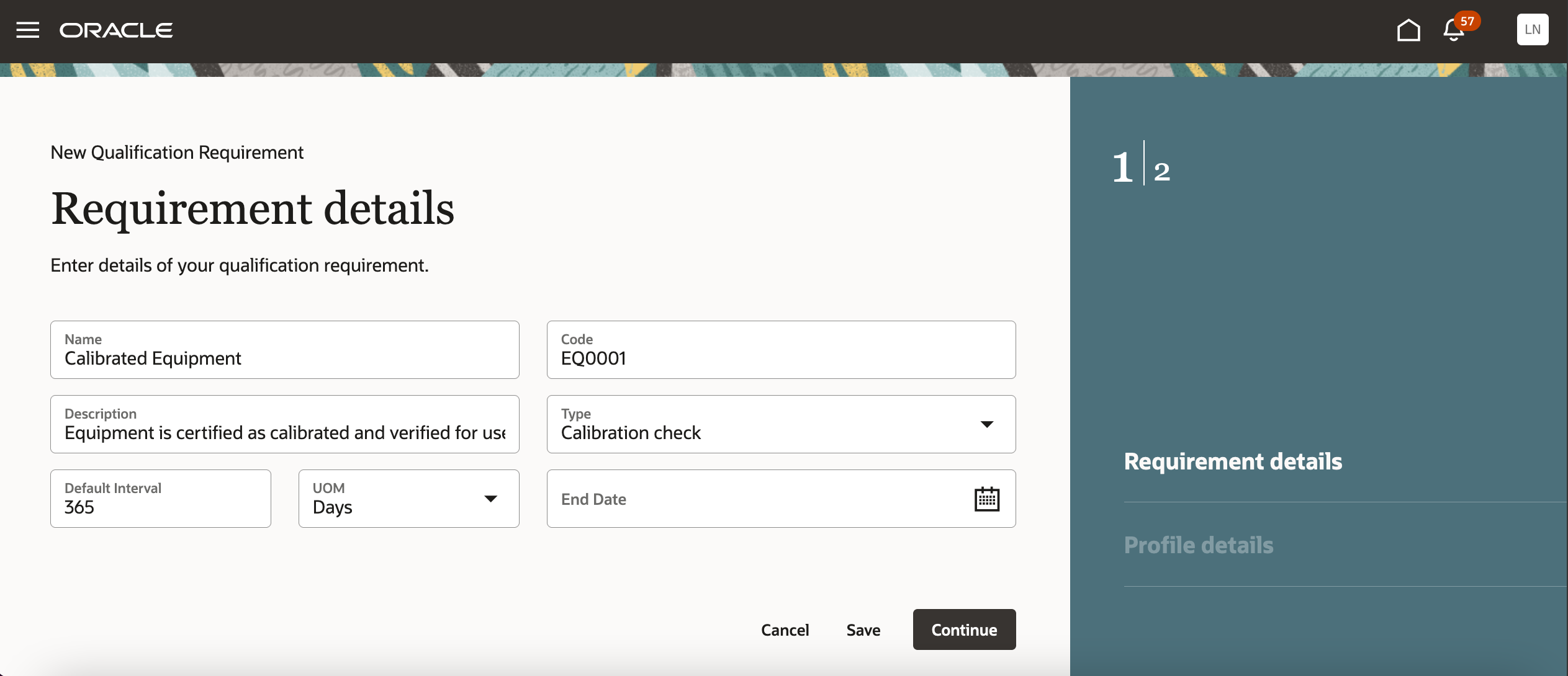

初期設定では、Oracle Fusion Cloud Maintenanceを利用して機材リソース・インスタンスの資産番号を定義し、機材認定要件を指定できます。たとえば、調整の認定要件を作成して、調整ステータスを確認できます。機材プロファイルは、機材認定要件に基づいて自動的に作成されます。次に、認定プロファイルに属する認定要件とその詳細を資産番号に追加します。この認定詳細には、資産レコードおよびリソース・インスタンス・レコードの両方からアクセスできます。最終認定日、認定者および次の認定日の認定履歴の資産認定を表示できます。
認定要件の定義
自動作成された認定プロファイル
リソース・インスタンスにリンクされた資産番号の認定レコードの入力
次に、標準工程、製造または保守作業定義工程のリソースに機材認定プロファイルを関連付けるか、製造または保守作業オーダー工程に直接関連付けることで、機材が特定の認定要件を満たす必要があることを要求できます。
機材プロファイルの作業オーダー工程リソースへの関連付け

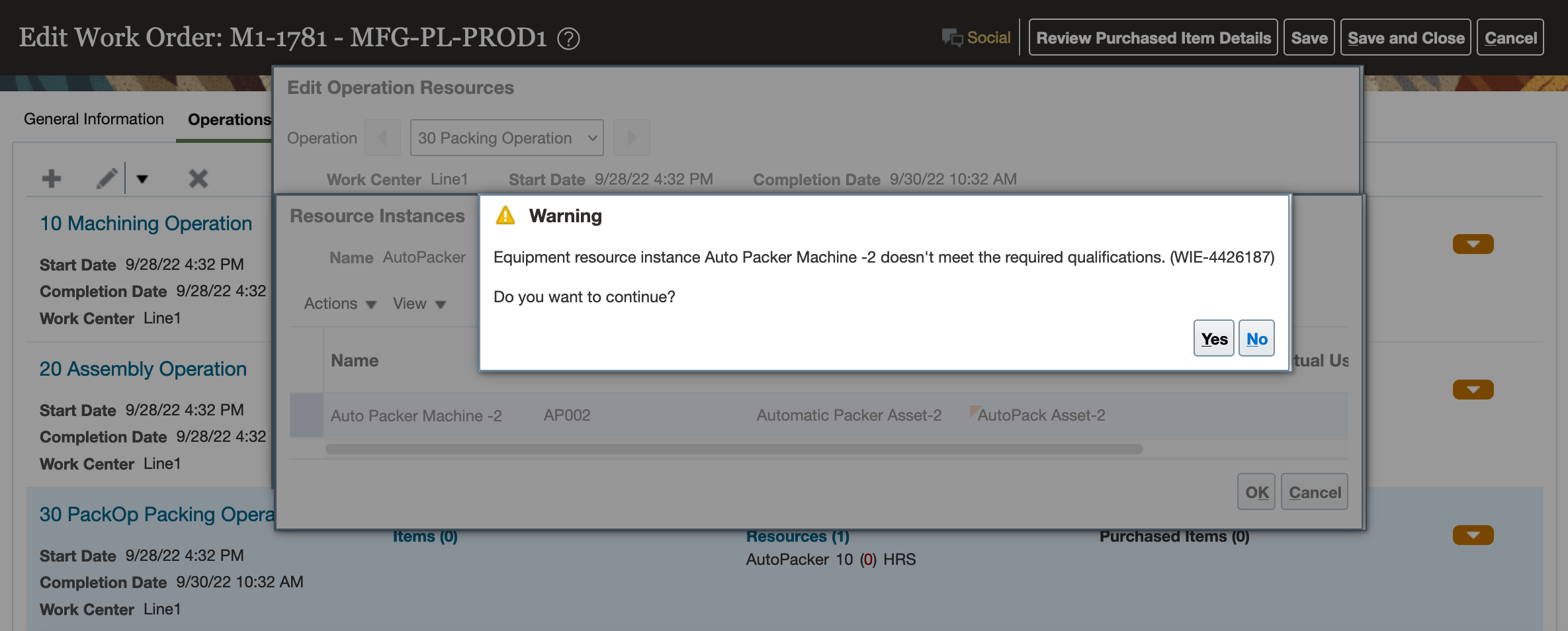

次のように、機材リソース・インスタンスへの作業の割当時またはリソース使用のレポート時に、機材資格チェックが実施されます。
  • 機材リソース・インスタンスを製造または保守作業オーダー工程に割り当てるときに、機材認定を確認できます。作業オーダー工程への割当中に機材が認定されない場合は、警告が表示され、続行するか、別の認定機材に置換できます。
不適格機材が割り当てられている場合、監督者に警告

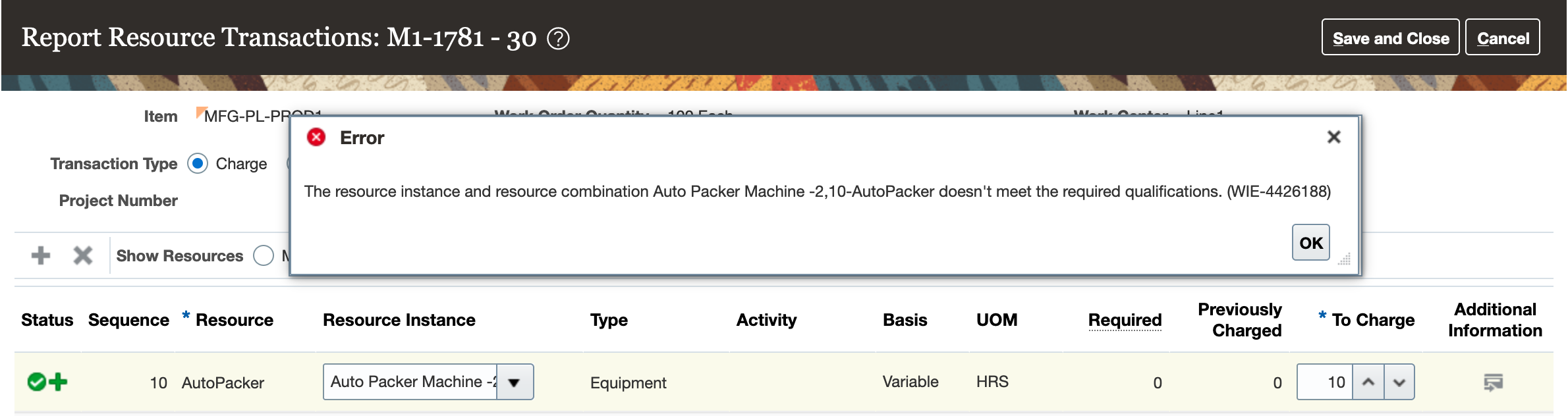

  • 機材リソース・インスタンスを使用して工程またはリソース・トランザクションをレポートする際に、機材認定を確認できます。工程完了またはリソース請求中は、不適格な機材で続行できず、認定機材に再割当する必要があります。
リソース・トランザクションは、機材プロファイルで指定された資格を満たす認定機材リソース・インスタンスを指定する必要があります

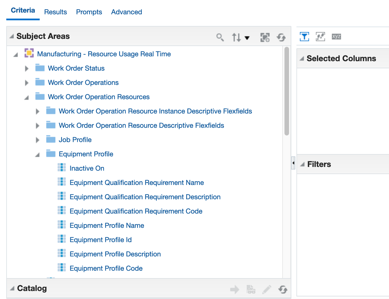

さらに、この新しい列をOTBIの製造レポートに追加することで、作業オーダー工程でリソース・インスタンスが割当または処理される機材リソースの機材プロファイルおよび要件を表示できます。機材プロファイルの新しいディメンションが、製造 - リソース使用リアルタイム・サブジェクト領域で使用できるようになりました。
機材プロファイルはリソース使用リアルタイム・サブジェクト領域で公開されています
ファイルベース・データ・インポート(FBDI)の変更:
ファイルベースのデータ・インポートを使用して、機材プロファイルを標準工程リソース、作業定義工程リソースおよび作業オーダー工程リソースに関連付けることができます。それぞれのFBDIテンプレートに、「機材プロファイル・コード」という新しい列が追加されました。工程リソースに機材プロファイルが関連付けられており、チャージ・タイプが「自動」である場合、FBDIを介して工程トランザクションに対してリソースおよびリソース・インスタンスをレポートできないため、工程完了をレポートできません。FBDIを介してこのような工程の完了を報告するには、リソース・チャージ・タイプを「手動」に設定し、作業オーダー・リソース・トランザクション・インポートを使用します。
REST APIの変更:
RESTサービスを使用して、機材プロファイルを標準工程リソース、作業定義工程リソースおよび作業オーダー工程リソースに関連付けることができます。RESTペイロードは、機材プロファイル・コードおよびプロファイルIDを受け入れます。工程リソースに機材プロファイルが関連付けられており、チャージ・タイプが「自動」である場合、RESTを介して工程トランザクションに対してリソースおよびリソース・インスタンスをレポートできないため、工程完了をレポートできません。RESTを介してこのような工程の完了を報告するには、リソース・チャージ・タイプを「手動」に設定し、作業オーダー・リソース・トランザクションRESTサービスを使用します。
ADFdi変更:
アプリケーション開発フレームワークのデスクトップ統合(ADFdi)スプレッドシートを使用して、機材プロファイル名を標準工程リソースおよび作業定義工程リソースに関連付けることができます。
機材認定の統合インライン・チェックにより、製造および保守工程におけるコンプライアンス違反、欠陥または障害の可能性が軽減されます。
デモを見る。
有効化のステップ
この機能を有効にするには、オプト・インUIを使用します。手順は、この文書の「新機能のオプションの取込み」の項を参照してください。
オファリング: 製造およびサプライ・チェーン資材管理 オプションでなくなるバージョン: 更新23C
この機能を使用するには、資産番号を機材リソース・インスタンスに関連付ける必要があります。最初に、Oracle Fusion Cloud Maintenanceの認定プロファイルに属する認定要件を定義する必要があります。次に、適格な資産番号の認定レコードを定義する必要があります。
設定デモを見る
ヒントと考慮事項
  • Oracle Fusion Cloud Maintenanceの資産の機材認定プロファイルを使用して、製造または保守工程に必要な認定を定義できます。リソース・インスタンスの機材資格チェックを実行するには、リソース・インスタンスを資産番号に関連付ける必要があります。
  • 社内ショップ型製造、プロセス製造、保守など、任意の作業オーダー・タイプおよび作業方法に対して機材認定プロファイルを使用できます。ただし、外注加工のサプライヤ工程または契約製造作業オーダーの工程に対して資格チェックを実施することはできません。
  • 作業オーダー割当および工程またはリソース・トランザクションのレポート中に、機材プロファイルを作業定義工程リソースに関連付けて、同じ認定要件をすべての機材リソース・インスタンスに適用できます。機材が複数のタイプの作業を行う資格がある場合、様々な工程に合わせて異なる機材プロファイルを作成できます。
  • 新しい作業定義バージョンを作成して、工程に関連付けられた認定要件を含む機材プロファイルの変更を追跡できます。製造作業定義の電子レコードおよび電子署名を有効にすると、承認プロセスを使用して、それ以降の変更に対して新しい作業定義バージョンを自動的に適用できます。
  • UI、RESTおよびFBDIを使用して工程またはリソース・トランザクションをレポートするときに、資格チェックを強制できます。
  • 保守資産との統合チェックのみがサポートされているため、機材資格チェックに外部システムを利用できません。
  • 作業オーダーの工程リソースに必要な機材プロファイルがある場合は、「作業手配リストのレビュー」ページでクイック完了プロセスを使用できません。
  • 現時点では、作業オーダー工程割当または工程およびリソース・トランザクション・レポートを不適格リソースで上書きすることはできません。資格は、割り当てられた機材リソース・インスタンスに対してチェックされます。無効な資格を解決するには、適格な機材に再割当するか、適切な資格で機材認定プロファイルを修正します。
