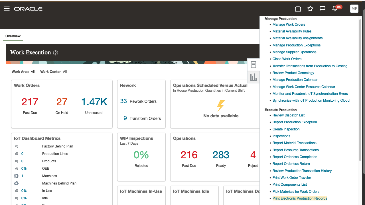

製品の電子生産レコードの生成

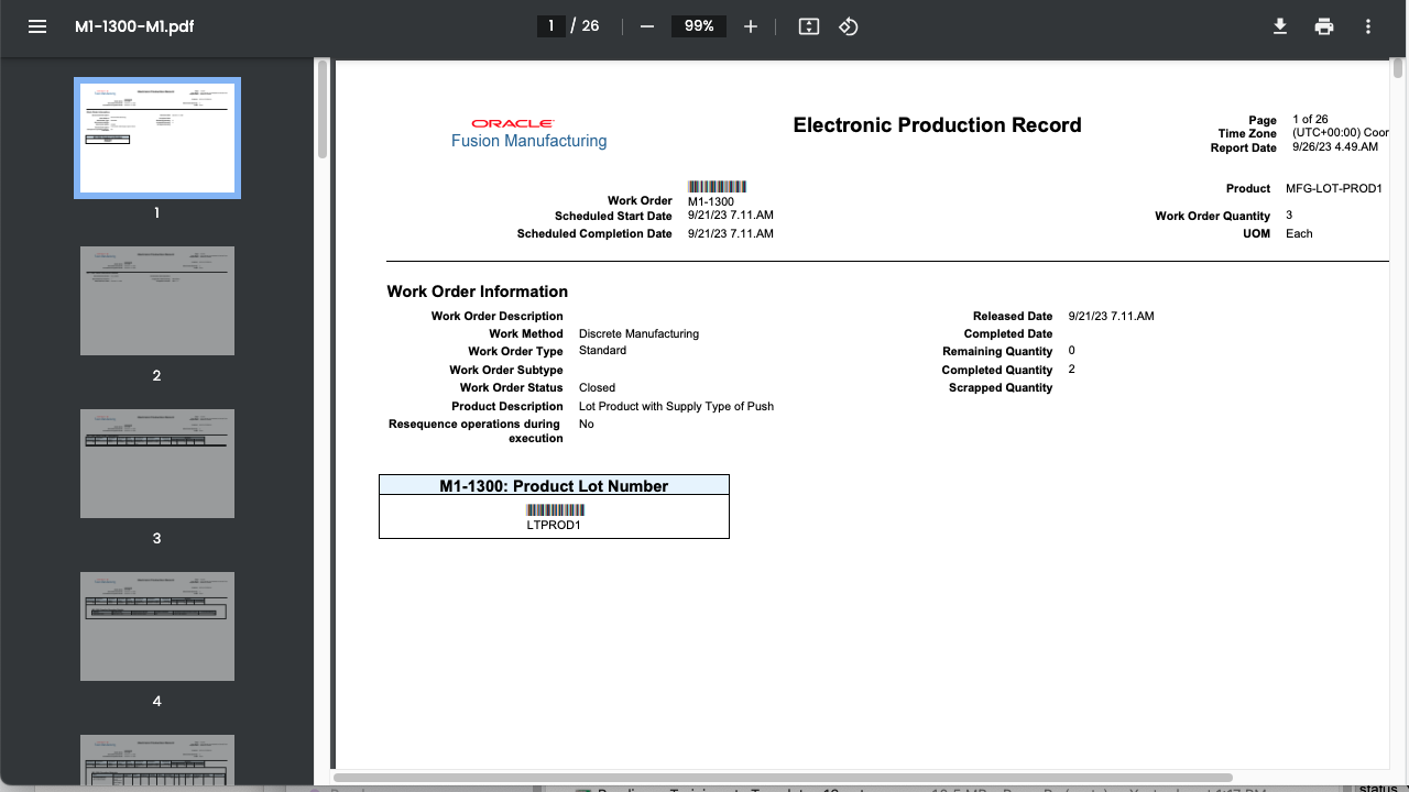

すべての業界の製造業者で、規制やトレーサビリティの目的で、自社製品の製造記録を簡単にアクセスできるデジタル形式で提供することが求められることが増えています。電子生産レコード(EPR)を使用すると、製品の完全な作業オーダーおよび品質履歴が単一の監査可能なレコードに要約された文書を生成できます。この文書には、入力資材のロットおよびシリアル情報を含む、計画および製造された製品情報が含まれています。また、製造管理および品質管理に関する基準(GMP)にとって重要なビジネス・トランザクションについては、受入検査、プロセス間検査および最終検査の品質結果だけでなく、非適合、是正措置および予防措置、使用機材および電子署名も含まれます。
この更新では、次のタスクを実行できます:
  • 完了またはクローズ済作業オーダーのEPRレポートを生成する。
  • 次の内容のEPRレポートをPDF形式で生成する:
    • 作業オーダー詳細、作業定義詳細、工程、資材およびリソース
    • バック・フラッシュおよびインライン検査がある工程完了
    • シリアルおよびロット詳細がある製品
    • シリアルおよびロット詳細がある出庫済資材
    • 賦課される作業および機材リソース
    • アドホック検査
    • 外注加工またはサプライヤ工程に対して実行された検査
    • 作業オーダーに対して直接調達された購買品目の検査
    • 生産例外およびクローズ
    • 前のイベントの電子署名(有効な場合)

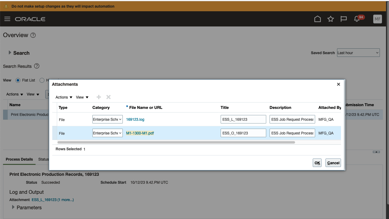

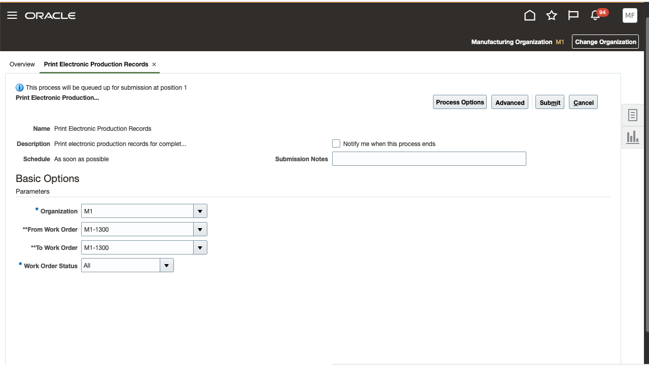

次に示すように、「製造作業実行」タスク・リストから1つ以上の作業オーダーに対するEPR文書を生成できます。
「製造作業実行」タスク・リストの「電子生産レコードの印刷」タスク
電子生産レコードの生成を要求し、要求に対して生成された文書を「ツール」の「スケジュール済プロセス」ページに表示することもできます。
各作業オーダーに対してPDF文書として生成されたEPR
EPRを迅速に作成すると、必要不可欠な作業オーダー情報をより効率的かつ合理的に照合して、製品の適合性に関するコンプライアンス文書作成プロセスを強化して、監査証跡とトレーサビリティを確保できます。
  1. 事務処理エラーに関連するリスクを減らし、規制監査時に提示する文書の完全性と正確性を確保できます。
  1. エラーのないデータをすぐに利用できるので、監査プロセスに非常に役立ち、シームレスかつ信頼性の高いトレーサビリティを確保できます。
  1. 非規制産業の製造業者の場合、EPRは製品の受入記録をすばやく参照できる統合レポートになります。

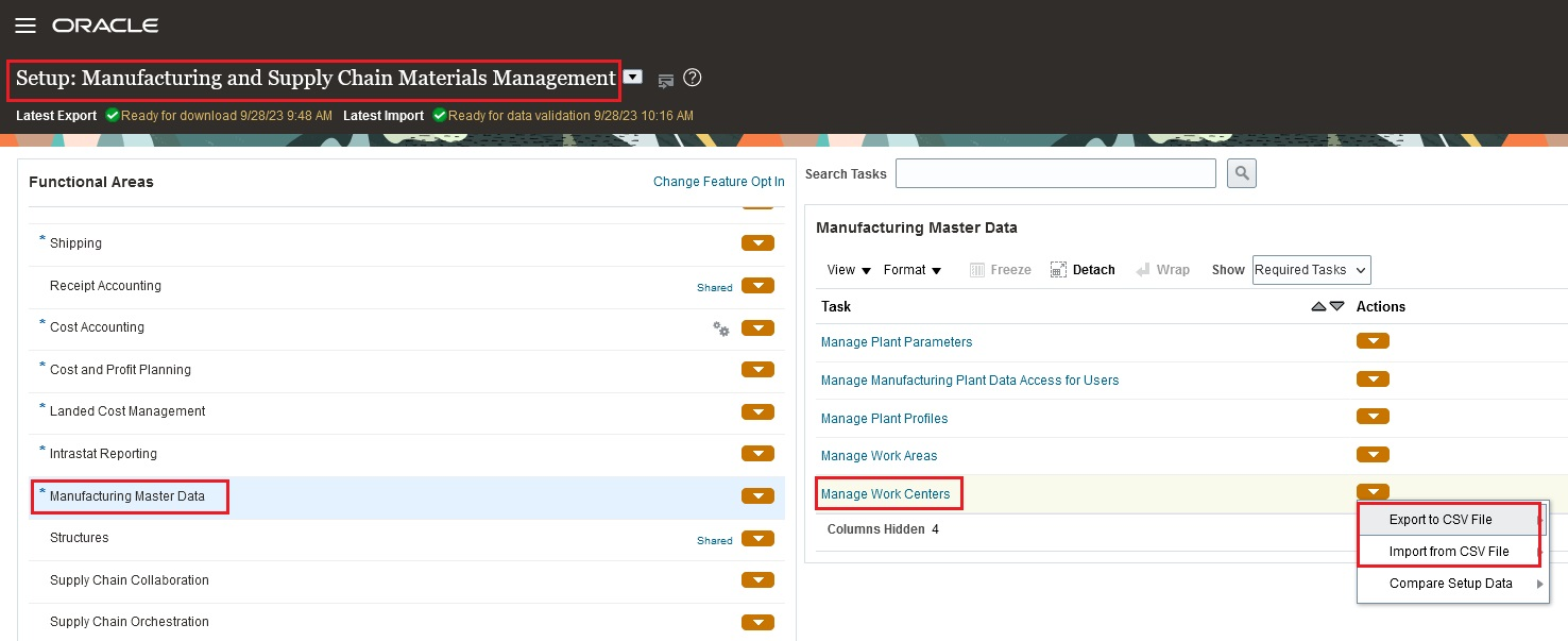

「設定および保守」作業領域での工場カレンダ・シフトのワーク・センター・リソース・ユニットのエクスポートおよびインポート
この更新より前は、ワーク・センター・リソース・ユニット割付の設定データを移行するために、テスト環境と本番環境に正確なコピーが存在することを確認するために手動のデータ入力が必要でした。現在は、工場カレンダに基づく各シフトで使用可能なワーク・センター・リソース・ユニット数をエクスポートおよびインポートできるようになりました。この設定データのエクスポートおよびインポート・プロセスの進捗をモニターし、プロセス結果をレビューしてエラーや警告に対処することもできます。
ワーク・センターの管理 - 機能設定マネージャ(FSM)のエクスポートとインポート
機能設定マネージャ(FSM) - ワーク・センターの管理 - エクスポートとインポートの処理
機能設定マネージャのエクスポート機能を使用すると、ワーク・センター・リソースの詳細とリソースのシフト・ユニットをエクスポートできます。その後、新しいリソースを追加し、機能設定マネージャのインポート機能を使用して、既存および新しく追加したリソースのリソース・シフト・ユニットをインポートできます。エクスポートおよびインポート処理はCSVファイルを使用して管理されます。リソースのシフト・ユニットは、工場カレンダのみに従ってワーク・センターに対して管理されています。
工場カレンダのシフトで割り付けられたワーク・センターのリソース・ユニット設定のエクスポートおよびインポート・プロセスにより、データ移行プロセスを自動化しやすくなります。その結果、テスト環境と本番環境の間でレプリケートして同じデータが存在することを確認する時間が短縮されます。

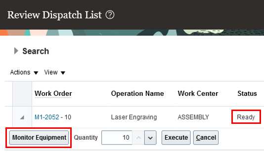

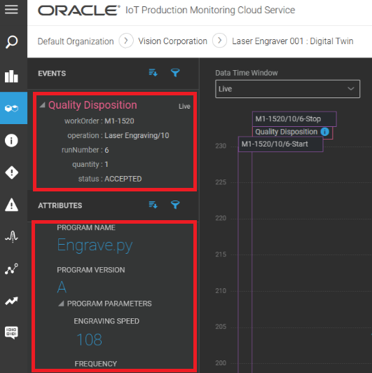

自動化機材データをリアルタイムでモニターするための作業手配リストからIoTデジタル・ツインへのナビゲート
製造実行時にIoT通信経由でリアルタイムのセンサー・データをモニターすれば、処理中の作業と接続された機材のパフォーマンスを明確に把握できます。この更新により、自動化機材のリアルタイム・ステータスおよび工程の実行中に生成されたデータをモニターできるようになりました。「作業手配リストのレビュー」ページから、Oracle IoT Intelligent Applicationsの一部であるOracle Production Monitoringの機材のデジタル・ツイン・ビューにナビゲートできます。このナビゲーションは、準備完了および処理中の作業手配ステータスの数量がある作業オーダー工程で使用できます。次のスクリーンショットに示すように、「機材のモニター」ボタンをクリックすれば、Oracle Production Monitoringの機材のデジタル・ツイン・ビューにナビゲートできます:
IoT生産モニタリングの自動化機材のデジタル・ツイン・ビューに移動するための「機材のモニター」ボタン
IoTデジタル・ツイン・ビューでは、作業オーダー工程の開始および完了情報をリアルタイムに表示して、対応する作業オーダー工程の自動化機材からのテレメトリ・データをモニターできます。また、自動化機材が現在使用可能かビジーかを見極めて新しい作業オーダーの実行を開始できます。
「作業手配リストのレビュー」ページからIoTデジタル・ツイン・ビューに直接移動できるため、作業オーダー実行ステータスおよび機材のパフォーマンスに関する情報を取得するために、オペレータが複数の画面を切り替える時間を節約できます。

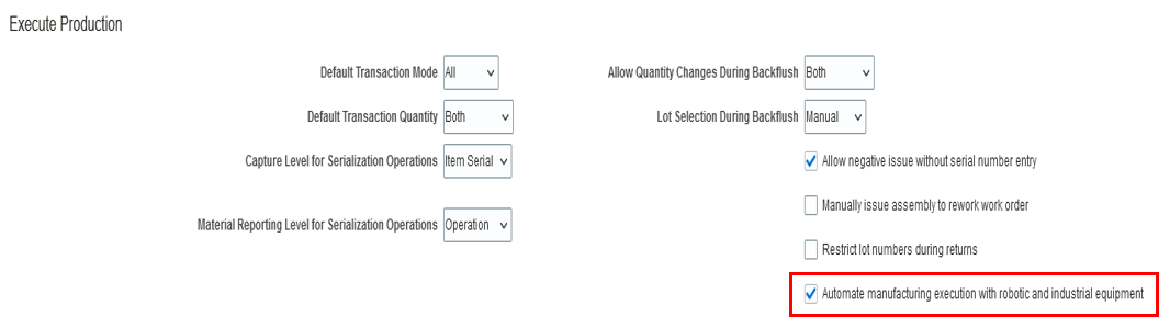

「IoT生産モニタリングとの同期使用可能」工場パラメータと「ロボットおよび工業機材を使用した製造実行の自動化」パラメータを有効にして、この機能を使用可能にします。
ロボット機材および産業機材との双方向通信による自動製造実行の工場パラメータ

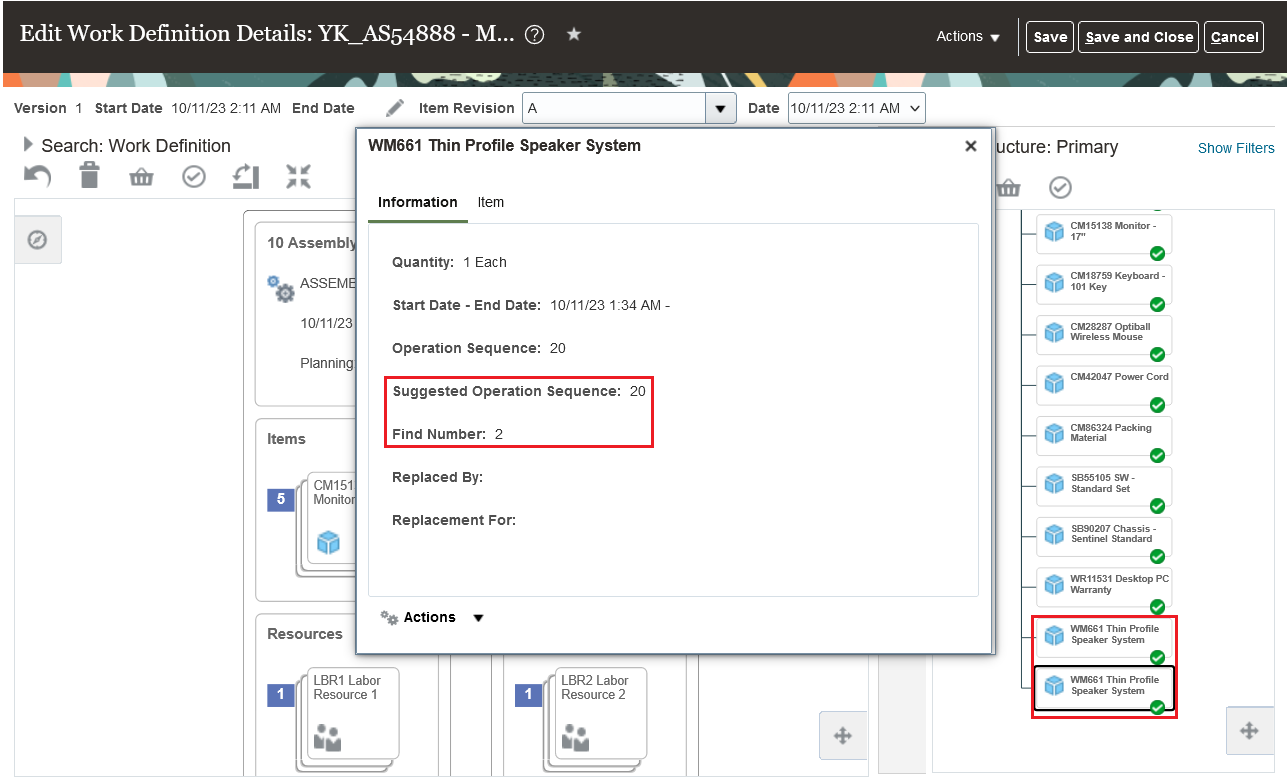

製造作業定義の品目構成コンポーネントの「検索番号」および「提示工程連番」の表示
この更新より前は、製品設計エンジニアが、単一レベルの品目構成で、製品ごとに必要なコンポーネントとその合計数量を追加できました。その後、製造エンジニアは、コンポーネントが複数の工程で必要かどうかを判断し、製品の作業定義の各工程に数量の一部を割り当てることができました。この複数ステップのプロセスでは、複数の工程にまたがるコンポーネント分割を実装し、コンポーネントに対する数量変更を後で同期するために手動調整が必要になります。

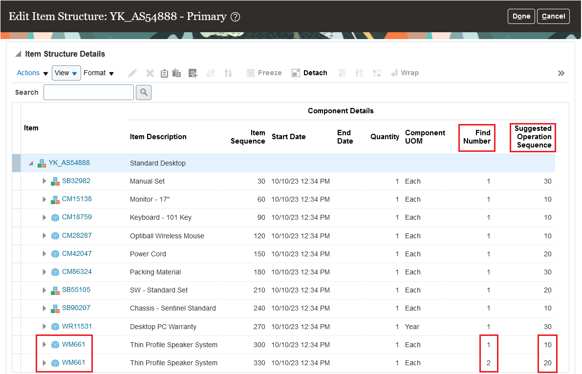

現在は、標準品目構成でコンポーネントの特定のインスタンスを一意に識別する検索番号とその提示工程連番を表示できるので、作業定義工程にコンポーネントを割り当てやすくなりました。検索番号を使用すると、同じコンポーネントを品目構成で繰り返し使用できるので、製造作業定義でコンポーネントを分割する必要がなくなります。提示工程連番により、製品設計エンジニアの工程連番に関する推奨事項を製造エンジニアが表示できます。たとえば、左側のスピーカと右側のスピーカを使用して、デスクトップ・コンピュータが作成されるとします。製品設計エンジニアは、スピーカを品目構成に2回追加し、一意の検索番号と、スピーカのインスタンスごとに同じまたは異なる提示工程連番を指定します。
次に、一意の検索番号と提示工程連番が指定されたコンポーネントWM661の薄型スピーカ・システムが品目構成で繰り返されている「品目構成の編集」ページのスクリーンショットを示します。
品目構成の検索番号および提示工程連番
「作業定義詳細の編集」ページで、選択した品目構成コンポーネントをダブルクリックまたは右クリックすれば、「品目情報」ダイアログが開いて検索番号および提示工程連番を表示できます。「工程品目の割当」および「工程品目の編集」ダイアログで、品目構成コンポーネントの検索番号を表示することもできます。
次に、検索番号および提示工程連番が表示されたコンポーネントWM661の薄型スピーカ・システムの品目情報ダイアログのスクリーンショットを示します。
品目情報ダイアログの検索番号および提示工程連番

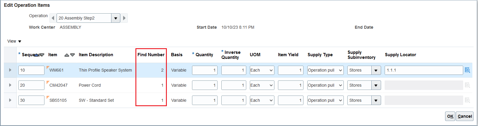

次に、作業定義工程品目の検索番号が表示された「工程品目の編集」ダイアログのスクリーンショットを示します。
「工程品目の編集」ダイアログの検索番号

    • 作業定義の割当済コンポーネントの工程連番を後で変更しても、品目構成の提示工程連番に自動的には同期化されません。
    • 品目構成コンポーネントの検索番号および提示工程連番は作業オーダーに表示できません。現時点では、検索番号が異なり、工程の基準タイプが同じコンポーネントの数量が作業オーダーの作成時に集計されます。
  • 製品ライフサイクル管理の「構成コンポーネントに対する「検索番号」および「提示工程連番」の追加」機能にオプト・インするかどうかに関係なく、製造ではこの機能を無効にできません。

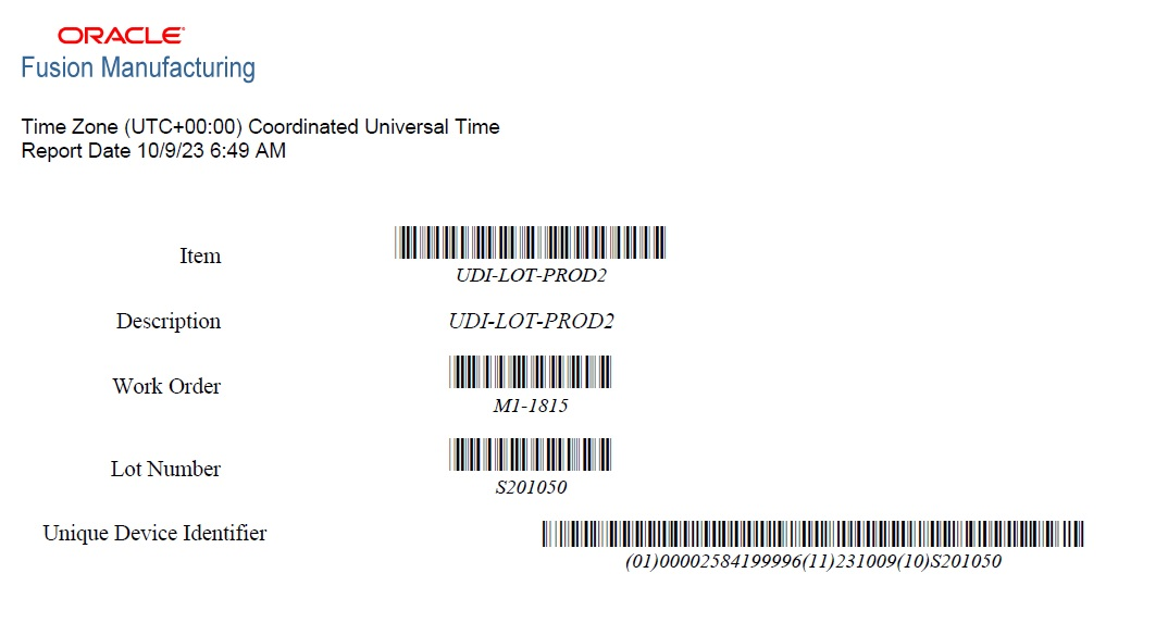

ロットおよびシリアル管理された製造製品の一意のデバイス識別子の生成
医療機器メーカーは規制に準拠して、一意のデバイス識別子(UDI)を管理、生成および格納する必要があります。UDIは、医療機器を一意に識別するために割り当てられる一連の数字または英数字です。これは、医療機器の識別、トレーサビリティ、安全性を改善するために導入されました。この機能を使用すると、次の情報で構成される完全なUDIを生成できます:
  • デバイス識別子 - UDIの固定かつ必須の要素。医療機器および製造業者の特定のバージョンまたはモデルを一意に識別します(Oracle Fusion Cloud Product Lifecycle Managementで管理される情報)。
  • 生産識別子 - UDIの条件付き変動コンポーネントで、デバイスのロット番号やバッチ番号、シリアル番号、失効日、製造日などの情報が含まれます(Oracle Fusion Cloud Manufacturingで管理)。
UDI生成ロジックは、品目レベルの属性に対して定義されています:
  • GTIN値
  • ロット
  • シリアル番号
  • 失効日
  • 製造日
UDIは作業オーダーの製品完了の一部として生成され、生成されたUDIは次のタスクで表示できます:
  • 生産トランザクション履歴
  • 工程トランザクション中に生成される製品ラベル
  • 電子生産レコード
完全なUDI文字列の生成と格納により、次のことが可能になります
  • ライフサイクル全体にわたる医療機器の効率的なトラッキングとトレーシング
  • 安全性と品質に関する規制要件と標準の遵守
  • デバイスのエラー、リコールおよび患者の安全性に関連するリスクの最小化
製品ラベルのUDI
有効化のステップ
グローバル取引識別番号(GTIN)を品目に関連付けます。GTINは、パーティのない品目のプライマリ単位に関連付ける必要があります。
「一意のデバイス識別子使用可能」属性を「はい」に設定し、品目定義のUDIページの「発行機関」を「GS1」に設定します。製造日や失効日など、必要な生産識別子属性を選択します。失効日はロット管理製品にのみ該当します。
ロット管理、または「事前設定シリアル番号」または「在庫受入時動的入力」としてシリアルが生成されるシリアル管理として品目を設定するか、品目-組織でロットとシリアルの両方で管理される品目を設定します。
ヒントと考慮事項
UDIはロットに対して生成された場合は更新されません。シリアルのUDIは、シリアルが戻し処理されて再度完了したときに再生成されます。

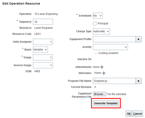

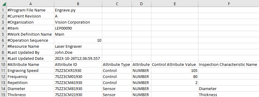

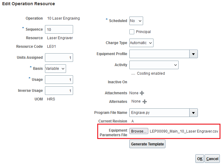

  • 自動化機材として定義された作業定義工程リソースに関連付ける機材パラメータ・ファイル・テンプレートを生成します
機材パラメータ・ファイルの生成
  • 入力プログラム・パラメータおよび検査特性名でテンプレートをエンリッチします
機材パラメータ・ファイルのエンリッチメント
  • .csvファイルを保存してアップロードし、作業定義工程リソースへの関連付けを完了します
作業定義工程への機材パラメータ・ファイルの関連付け
  • 製造の作業手配リストから作業オーダー工程を開始する際、機材パラメータ値、検査特性名、検査プラン識別子およびその他の詳細をIoT Production Monitoringに送信します。
  • 自動化機材から受け取ったセンサー・データに基づいて、Oracle Quality Managementとの統合を介して、自動品質検査および処分を実行します。
  • コンテキスト実行詳細、テレメトリ、および自動化機材からのトランザクション・データを使用して、実行ステータスをリアルタイムで監視します。属性の実行詳細セクションで、ユーザーは現在の作業オーダー、工程、数量、プログラム名、バージョンおよびユーザー定義プログラム・パラメータを表示できます。実行詳細に加えて、検査イベントがマシンによって実行された場合、検査イベント結果もマシンのデジタル・ツイン・ビューに表示されます。
IoT Production Monitoringでの自動化機材のデジタル・ツイン・ビュー(品質処分の詳細とプログラム・パラメータの表示)
