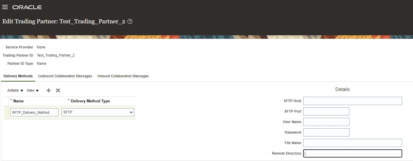

サービス・プロバイダを使用しているかどうかに応じて、「B2B取引先の管理」または「コラボレーション・メッセージング・サービス・プロバイダの管理」タスクのいずれかを使用して、セキュア・ファイル転送プロトコル(SFTP)の新しい配信方法を追加します。
「配信方法」タブのレイアウトが更新され、画面の左側には配信方法がリストされ、右側に表示される各配信方法の詳細には、選択した配信方法に関連するフィールドのみが表示されます。
取引先またはサービス・プロバイダを選択し、「配信方法」タブで「編集」を選択し、配信方法の名前を含む行を追加し、「配信方法タイプ」に「SFTP」を選択します。画面の右側で、SFTPホスト、SFTPポート、ディレクトリへのアクセスに必要なユーザー名とパスワード、ファイル名、リモート・ディレクトリなどの詳細を入力します。
SFTPを介して配信されるメッセージはリストされているリモート・ディレクトリに配信され、ファイル名は、メッセージGUIDと日時スタンプを付加した配信方法のファイル名(つまり、filename_<MessageGUID>_<dateTimeStamp>)を使用して生成されます。
「配信方法」タブ
B2Bメッセージを送信するためのセキュアなプロトコルが追加されています。

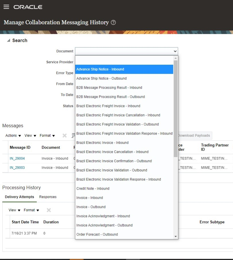

コード化された値のかわりに摘要を使用して文書を検索
すべてのタスクの文書選択では、コード化された名前ではなくわかりやすい記述的な値が使用されるようになりました。たとえば、コード化された名前「PROCESS_PO_OUT」のかわりに「購買オーダー - アウトバウンド」が使用されます。これは、次のような文書を選択するすべてのタスクで表示されます。
  • コラボレーション・メッセージング履歴の管理
  • 顧客コラボレーション構成の編集
  • サプライヤB2B構成の編集
  • 顧客アカウント・コラボレーション構成の編集
  • 外部メッセージ定義の管理
  • コラボレーション・メッセージ定義の管理
「コラボレーション・メッセージング履歴の管理」での文書選択
組織のB2B設定を構成する際に、文書を簡単に認識できます。

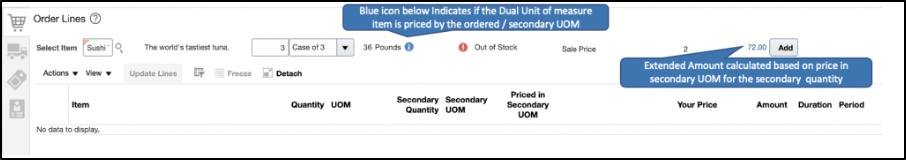

この機能を使用して、次のことができます。

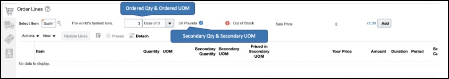

  • オーダー明細を同時に2つの単位で追跡します。たとえば、プライマリ単位であるケースを使用して顧客がオーダーした数量を追跡し、セカンダリ単位であるポンドを使用して価格を設定して実際に出荷するセカンダリ数量を追跡します。
カタログ明細

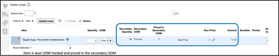

  • オーダー明細をセカンダリ単位で価格設定します。
セカンダリ単位での価格設定
オーダー明細

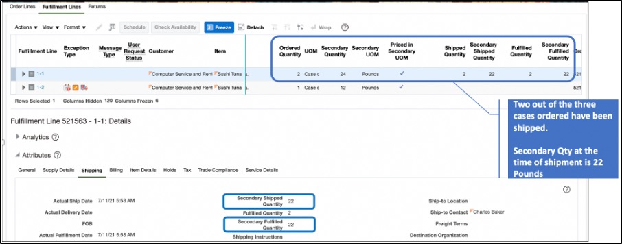

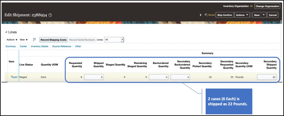

  • 履行システムからセカンダリ単位で出荷した実際の数量を取得すると、オーダー管理では、オーダー明細の金額が自動的に調整されます。 たとえば、Oracle Shipping Cloudを使用してオーダー明細を出荷すると、オーダー管理では、セカンダリ単位で出荷した数量を使用してオーダー明細の金額が調整されます。「出荷の編集」ページを使用して、出荷数量、バックオーダー数量、セカンダリ出荷数量などの数量を調整します。
Oracle Fusion Shippingの使用
  • 「オーダー管理」作業領域の履行ビューを使用して、顧客が最初にオーダーした数量と実際に出荷したものをモニターします。
履行ビュー
  • セカンダリ単位に従ってオーダー明細を価格設定すると、オーダー管理では、セカンダリ単位で出荷する数量にあわせて明細の金額が自動的に調整されます。
調整された金額

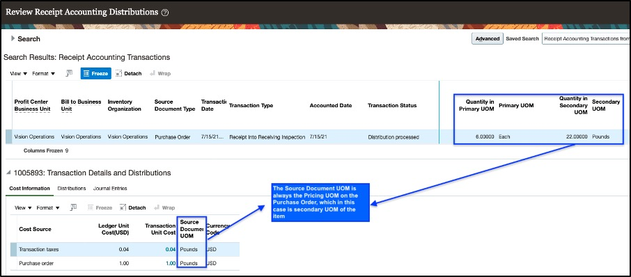

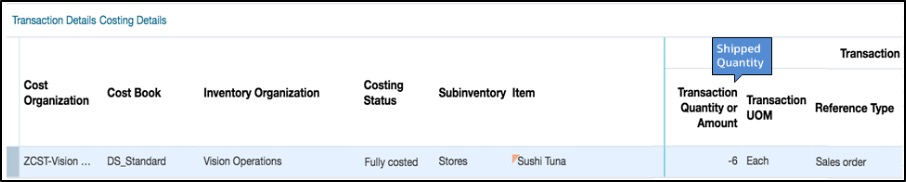

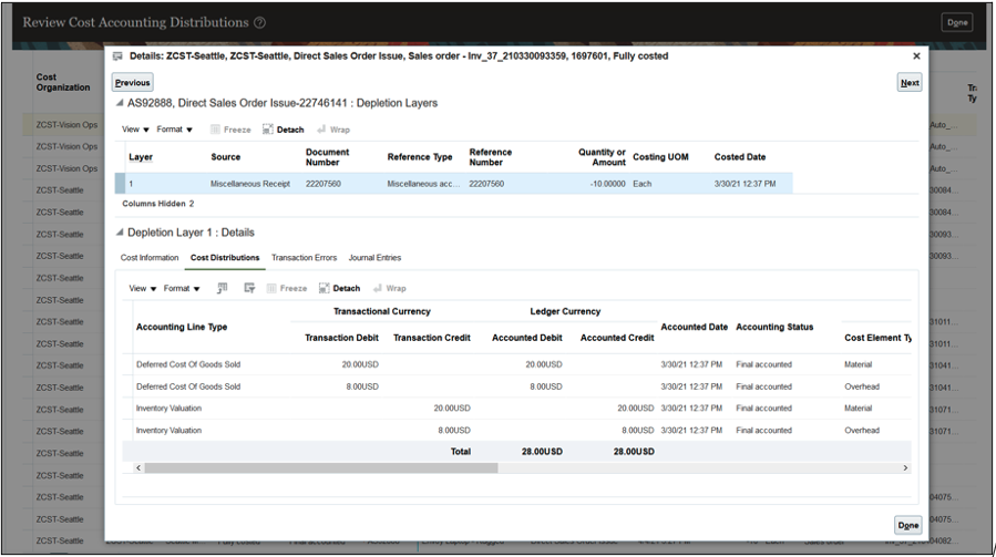

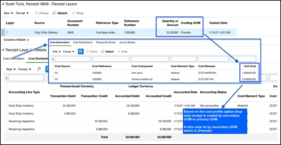

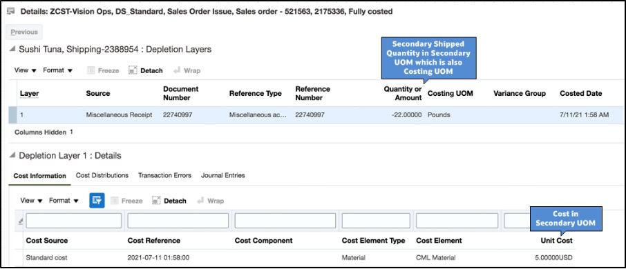

  • セカンダリ単位に従って品目を原価計算すると、Oracle Cost Management Cloudでは、セカンダリ出荷数量に従って在庫評価勘定に貸方記入され、セカンダリ単位に従って原価計算されます。 標準、実績または平均原価方法を使用して各品目を原価計算できます。使用する方法に応じて、品目原価を異なる方法で設定する必要があります。設定していない場合、原価会計配分プロセスによって品目の原価が計算され、その原価を使用して出荷トランザクションが処理されます。
原価詳細
原価詳細(続き)
原価配分

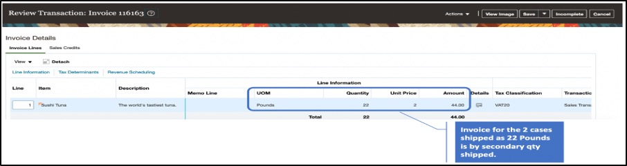

  • Oracle Accounts Receivables Cloudの「トランザクションのレビュー」ページを使用して、請求書の数量および価格をモニターします。
請求書詳細

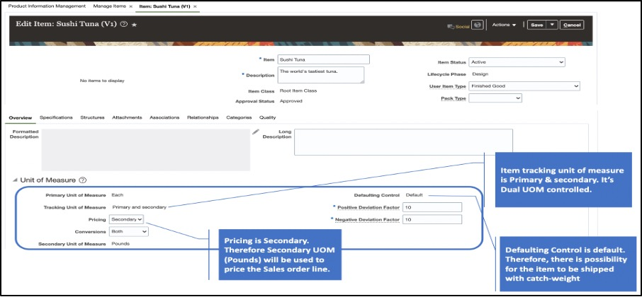

品目設定
  • 「製品情報管理」作業領域を使用して品目を作成します。
  • 「販売製品タイプ」属性を「商品」に設定するか、空のままにしておく必要があります。
  • 「単位」領域を使用して、品目を二重単位で追跡するために必要な属性を設定します。 たとえば、「トラッキング単位」属性を「プライマリおよびセカンダリ」に設定します。
品目設定

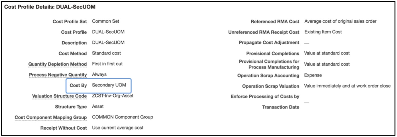

原価管理
  • 原価プロファイルを設定する際は、「原価単位」属性を「セカンダリ単位」に設定する必要があります。これにより、フローで品目がそのセカンダリ単位で原価計算されるようになります。
原価プロファイル設定

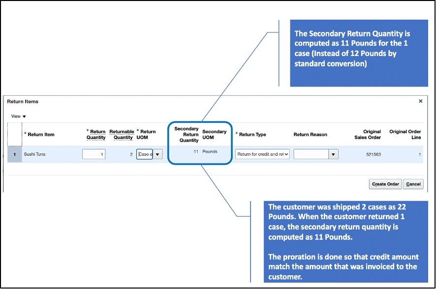

  • 返品販売オーダーでは、資産のセカンダリ単位も使用されます。 フローでは、返品数量に従ってプライマリ単位とセカンダリ単位の資産数量が計算されます。 手持ち在庫が使用可能な場合は、フローで調整されます。 手持ち在庫が使用可能でない場合は、新しい資産が作成されます。
参照される返品
  • 複数の単位を使用する品目を返品できます。フローでは、返品数量が、出荷した実際の数量にデフォルト設定されます。返品では、返品時に元のオーダーで使用した同じ価格設定計算が使用されます。
  • 品目をセカンダリ単位で価格設定すると、価格設定では、参照されたオーダーのセカンダリ履行数量に従って、参照された返品のクレジットが計算されます。
たとえば、元のオーダーは、プライマリ数量が3、プライマリ単位がケースで、3ケースあるとします。換算ルールによって、セカンダリ数量がセカンダリ単位であるポンドで36に換算されるとします。3ケースのうち2ケースを出荷し、数量は22ポンドです。出荷した2ケースのうち1ケースが、顧客から返品されます。価格設定では、当初の12ポンドではなく、11ポンドのセカンダリ数量で返品が計算されます。価格設定では、実際に受け取る数量に関係なく、この数量を使用してクレジットが計算されます。このように、クレジットは元のオーダー明細で顧客に請求した金額と一致します。
参照される返品

直接出荷フローにおける二重単位での販売オーダーの作成と履行
Order Management Cloudの実装を設定して、サプライヤが各販売オーダーを顧客に直接出荷し、オーダー明細に対して出荷したプライマリ数量またはセカンダリ数量に従って請求できるようにします。
オーダー管理での二重単位の使用方法(動作方法、使用メリット、設定方法など)の詳細は、「二重単位での販売オーダーの作成と履行」を参照してください。

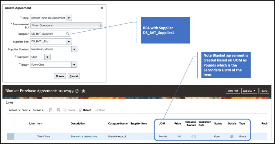

包括購買契約に対する調達のオプションの設定
オプションとして、包括購買契約(BPA)を作成して、二重単位を使用する品目をセカンダリ単位の事前定義価格でサプライヤから調達できます。
包括購買契約
セカンダリ単位に従って品目を価格設定する包括購買契約の設定方法の詳細は、「セカンダリ単位で価格設定された品目の購入」を参照してください。
この契約を使用して、セカンダリ単位に基づいた価格設定のある購買オーダーの例を次に示します。
購買オーダー

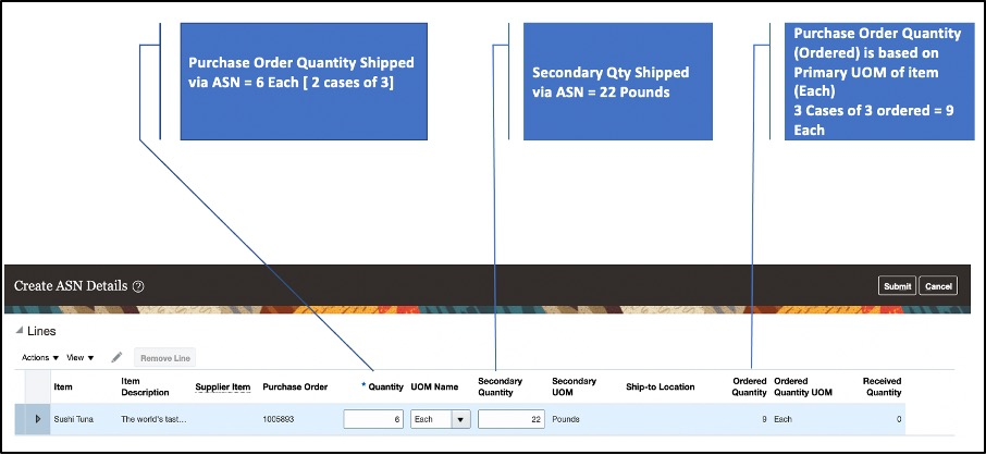

履行システムが出荷した実際の数量をセカンダリ単位で取得できます。オーダー管理では、オーダー明細の金額が自動的に調整されます。たとえば、品目を直接出荷する場合は、サプライヤからの事前出荷通知(ASN)を使用して、サプライヤがセカンダリ単位で出荷した数量を判断し、オーダー明細の金額を自動的に調整できます。
事前出荷通知

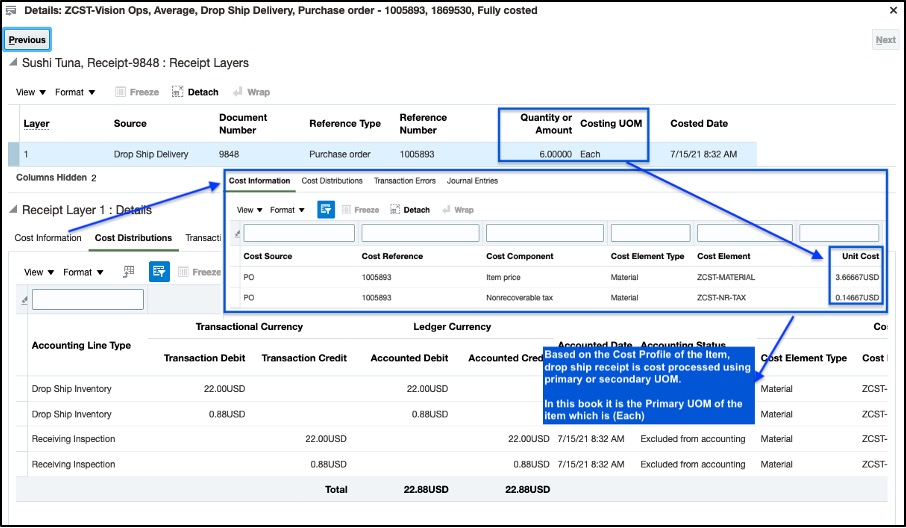

原価管理では、サプライヤ経過勘定の直接出荷受入を作成する際、価格設定単位の購買オーダー価格が使用されます。これには税金が含まれています。
原価会計配分
品目の原価プロファイルを設定するときに単位オプションを設定できます。 直接出荷受入の原価計算および取引販売の出庫を、セカンダリ単位の数量またはプライマリ単位の数量で指定できます。
セカンダリ単位を使用した原価台帳
プライマリ単位を使用した原価台帳
二重単位を使用して、次のことができます。
  • 直接出荷フローで顧客に請求する価格の精度を向上させます。
  • 実際に出荷した数量に従ってセカンダリ単位で請求します。

  • 品目の二重単位トラッキングを有効にするには、「製品情報管理」作業領域で「品目の管理」タスクを使用して、品目の「トラッキング単位」属性を「プライマリおよびセカンダリ」に設定します。
  • 「製品情報管理」作業領域の「品目の管理」タスクを使用して、「価格設定単位」属性が「プライマリ」または「セカンダリ」として設定されると、Order Management Cloudが、関連する価格設定単位で販売オーダー明細を適切に価格設定できます。

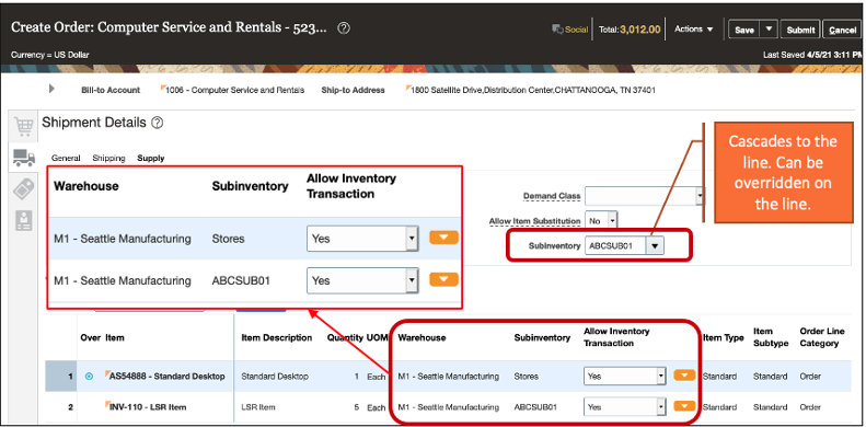

販売オーダーの作成

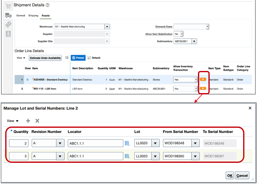

販売オーダーの作成時に販売オーダー明細で在庫トランザクションを許可する属性を指定します。
在庫トランザクションを許可するオーダー明細の詳細
ノート:
  • オーダー明細の「在庫トランザクションの許可」属性を「はい」に設定して、品目を選択または出荷しない場合に在庫を削減できるようにします。出荷可能な標準品目に使用します。標準品目は、構成品目、キットまたはモデルではない品目です。「製品情報管理」作業領域の品目に対する「バック・トゥ・バック可能」属性は、「はい」または「いいえ」にできます。
  • オーダー明細で倉庫および保管場所を指定する必要があります。指定しないと、「在庫トランザクションの許可」を「はい」に設定した場合に、「送信」をクリックするとエラーが表示されます。
  • オーダー明細にプロジェクト属性および拡張可能フレックスフィールドを含めて、在庫に送信することもできます。
  • 「在庫トランザクションの許可」を「はい」に設定するビジネス・ルールまたはオーダー管理拡張を作成できます。たとえば、特定のオーダー・タイプに対して「在庫トランザクションの許可」を「はい」に設定するビジネス・ルールを作成できます。
オーダー詳細の管理
オーダー明細で倉庫および保管場所を指定し、オーダー明細の「ロットおよびシリアル番号の管理」処理を使用して、「ロットおよびシリアル番号の管理」ダイアログをオープンします。「ロットおよびシリアル番号の管理」ダイアログをオープンする必要があるのは、オーダー明細の品目が改訂、ロットまたはシリアル管理されている場合、または保管場所が保管棚管理下にある場合のみです。
ロットおよびシリアル番号の管理
ノート:
  • 「改訂番号」、「ロット」、「シリアル番号: 自」または「保管棚」の値を設定します。設定する値は、品目が改訂、ロットまたはシリアル管理されているかどうか、または保管場所が保管棚管理下にあるかどうかによって異なります。たとえば、品目がロット管理の場合は、「ロット」属性に値を設定します。また、ダイアログで「数量」の値も設定する必要があります。
  • オーダー管理では、「在庫トランザクションの許可」属性を「はい」に設定した場合にのみダイアログが表示されます。

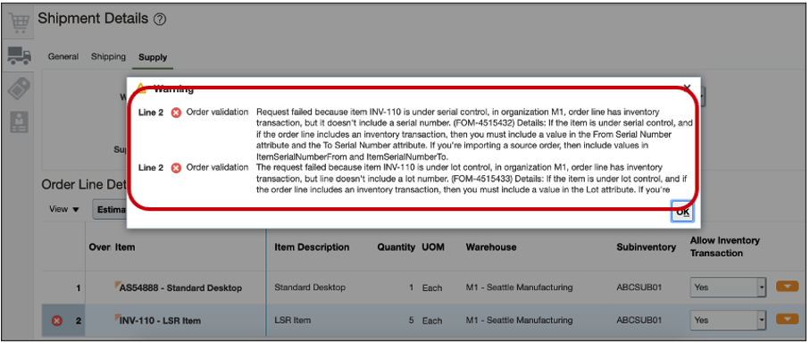

オーダー明細の品目が改訂、ロットまたはシリアル管理されている場合または保管場所が保管棚管理下にある場合は、ロットまたはシリアルの詳細を入力していないと、「送信」をクリックしたときにエラーが表示されます。
オーダー送信時のエラー・メッセージの例

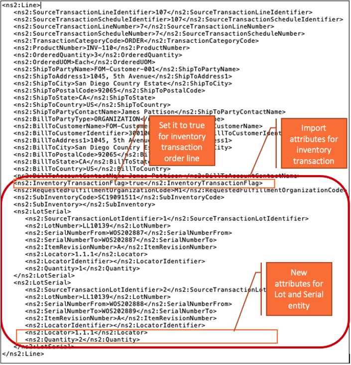

販売オーダーのインポート
ファイルベース・データ・インポート(FBDI)、Application Development Framework (ADF) WebサービスまたはREST APIを使用して販売オーダーをインポートします。
ADF Webサービスを使用した在庫トランザクションを許可するオーダーのインポートの例
ノート:
  • 「オーダー管理」作業領域からオーダーを作成する際に指定する値と同じ値を指定します。たとえば、InventoryTransactionFlagをtrueに設定し、要求履行組織、保管場所を指定するか、品目がロット管理されている場合は「ロット」属性に値を設定します。設定していない場合や値が正しくない場合は、エラーが表示されます。

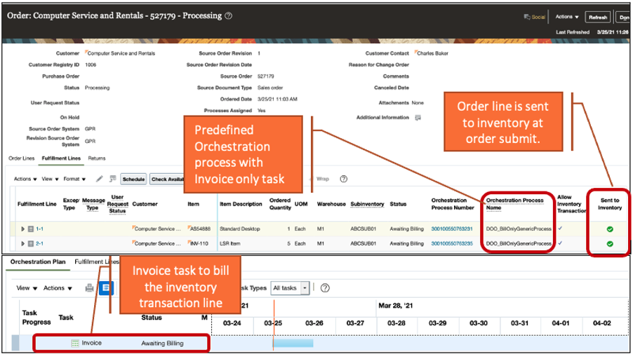

この機能に付属している事前定義オーケストレーション・プロセスを使用します。
在庫トランザクションのある履行明細の詳細
ノート:
  • 事前定義オーケストレーション・プロセスを使用することをお薦めします。オプションとして、作成した独自のオーケストレーション・プロセスで新しい在庫トランザクション・タスクを参照できます。

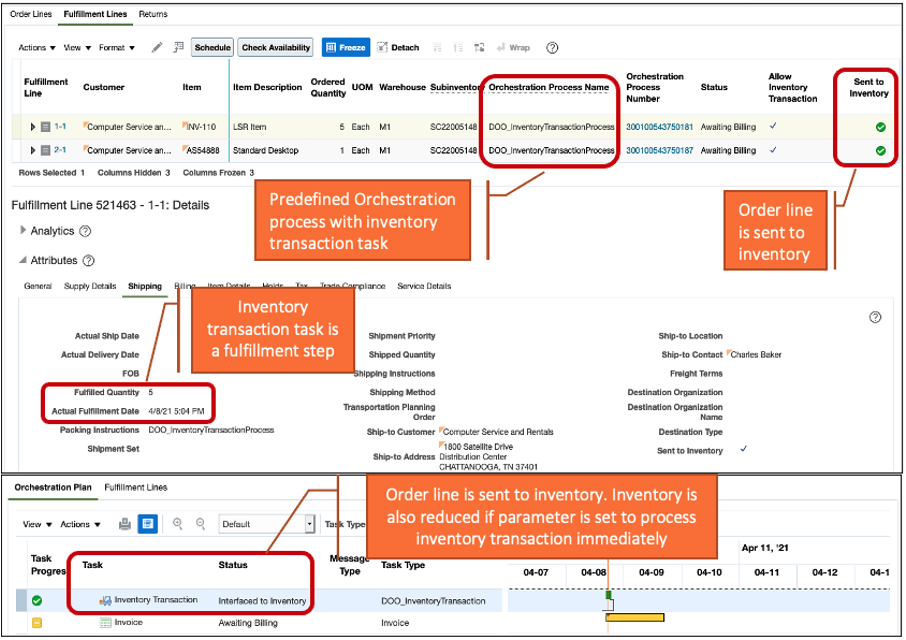

  • オーダー管理は、品目、ロット、シリアル、倉庫、保管場所、数量など、必要な詳細を在庫管理に送信します。オーダー管理では、指定したプロジェクト関連の属性または拡張可能フレックスフィールドの値も送信されます。
  • オーダー管理から在庫管理にオーダー明細が正常に送信され、在庫トランザクション・タスクが完了し、オーダー明細が履行された後、オーケストレーション・プロセスによってオーダー明細が売掛管理に送信され、明細が請求されます。
  • オプションとして、割当ルールで「在庫トランザクションの許可」属性を使用します。たとえば、「在庫トランザクションの許可」属性が「はい」の場合のみ、事前定義オーケストレーション・プロセスを割り当てます。
  • 「オーダー明細の在庫トランザクション日」オーダー管理パラメータを使用して、在庫のトランザクション日を決定し、オーダー明細の履行日を設定します。現在日、オーダー日、予定出荷日または要求出荷を指定できます。
  • 在庫管理に送信する各オーダー明細に対して手持数量を削減するには、「在庫トランザクションをすぐに処理」オーダー管理パラメータを使用します。

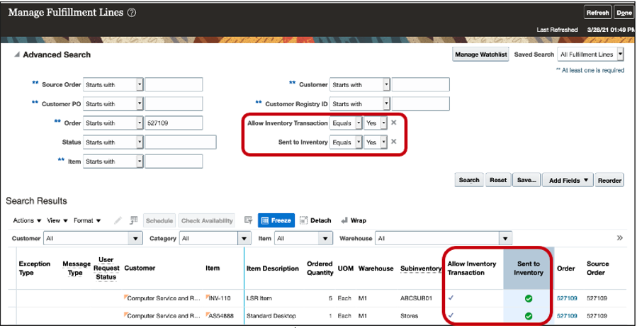

在庫トランザクションを含むオーダー明細の検索
「在庫トランザクションの許可」属性および「在庫に送信済」属性を使用して、在庫トランザクションを含むオーダー明細を検索します。
  • これらの属性は、「オーダー管理」作業領域の「履行明細の管理」ページまたは「履行明細例外の管理」ページで使用します。
  • また、オーダー情報Webサービスを使用して、在庫トランザクションのある販売オーダーを取得することもできます。
  • これらの属性は、オーダー管理拡張、ビジネス・ルールまたは処理制約で使用します。

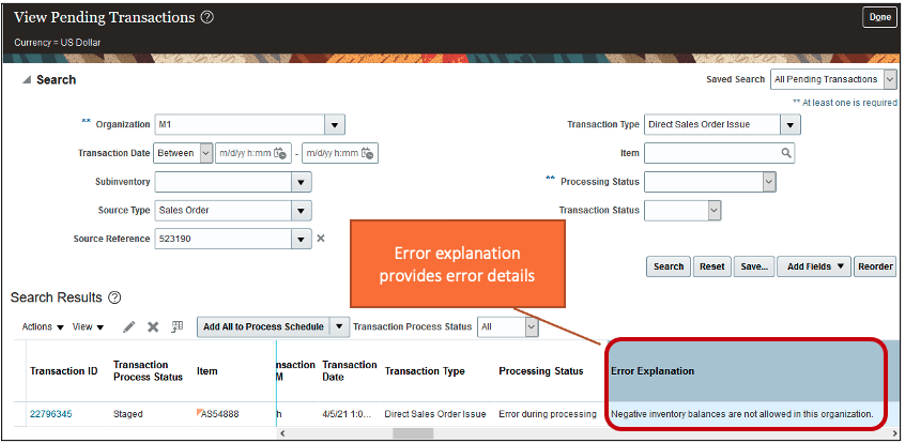

待ち状態のトランザクションのレビュー
「待ち状態のトランザクションの管理」ページを使用して、エラー・トランザクションをレビューします。
待ち状態のトランザクションの管理
このページには、在庫管理で「直接販売オーダー出庫」トランザクション・タイプを使用するときに発生するエラーが表示されます。
  • 「エラー説明」属性を確認して、エラーの詳細を取得します。
  • 待ち状態のトランザクションからトランザクションの保管場所、保管棚、ロットまたはシリアルを変更して処理できます。
  • オーダー明細でプロジェクトを指定し、プロジェクトおよびタスクの品目に手持在庫がない場合は、在庫管理の「待ち状態のトランザクションの管理」ページで、販売オーダーの在庫トランザクションがスタック状態になります。「待ち状態のトランザクション」ページを使用して、エラーを修正できます。
    • 循環棚卸を調整して、プロジェクト在庫を修正します。
    • または、共通在庫を使用します。品目が参照する品目組織の「共通供給の使用の許可」属性を「はい」に設定するか、空のままにします。スタック・トランザクションから在庫プロジェクトとタスクを削除すると、在庫管理により、共通在庫を使用して需要が満たされます。

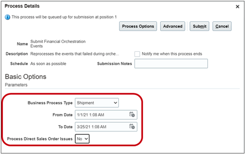

財務オーケストレーション・フローを開始するには、「財務オーケストレーション・イベントの送信」スケジュール済プロセスを実行する必要があります。このプロセスを実行するには、「スケジュール済プロセス」作業領域を使用します。
「財務オーケストレーション・イベントの送信」スケジュール済プロセスの使用
プロセスを実行する場合は、「直接販売オーダー出庫の処理」パラメータを「はい」に設定します。 財務オーケストレーションが在庫トランザクションを処理し、財務フローを調整します。
  • 財務オーケストレーションは、直接販売オーダー出庫トランザクション・タイプごとに財務詳細を調整します。
  • 財務オーケストレーションは、所有権がビジネス・ユニット間で変更された場合にトランザクションを処理します。
  • トランザクションのステータスを表示するには、財務オーケストレーションのモニター・ページに移動し、「ビジネス・プロセス・タイプ」属性を「出荷」に設定します。 失敗したイベントを再送信する必要がある場合は、「選択したものを送信」オプションを有効にします。
財務オーケストレーションで障害が発生したためにイベント・ステータスが終了しない場合は、定期的な間隔で実行されるようにスケジュール済プロセスを設定できます。 財務オーケストレーションでは、直接販売オーダー出庫トランザクション・タイプを出荷トランザクションとみなします。したがって、トランザクションを再処理するには、「直接販売オーダー出庫の処理」パラメータを「いいえ」に設定し、「ビジネス・プロセス・タイプ」パラメータを「出荷」に設定します。
障害を再処理するためのスケジュール済プロセスの設定
原価管理
直接販売オーダー出庫トランザクション・タイプが使用する会計テンプレートは、次のとおりです。
「原価会計配分のレビュー」ページを使用して、直接販売オーダー出庫トランザクションの配分を確認できます。
原価会計配分のレビュー
ノート:
  • コスト・プロセッサは、Oracle Receivables CloudまたはOracle Revenue Management Cloudが収益を認識するのと同じレベルで売上原価を認識します。
  • オーケストレーション・プロセスに請求タスクがない場合は、オーケストレーション・プロセスがオーダー明細のクローズを進め、オーケストレーションが原価計算に対してオーダー詳細を送信し、コスト・プロセッサが収益認識イベントを生成します。
  • 売上原価認識の会計テンプレートは、次のとおりです。

  • 在庫トランザクションのないオーダー明細を返品する場合と同じ方法で、在庫トランザクションのあるオーダー明細を返品できます。

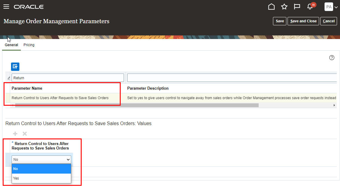

販売オーダーの保存要求後にユーザーに制御を返す
大量のオーダー明細がある販売オーダーでは、オーダー保存要求の処理に数分かかる場合があります。オーダー管理パラメータを使用して、オーダー管理でオーダー保存要求を処理している間、ユーザーに制御を渡して販売オーダーから移動できるようにするかどうかを指定できます。このパラメータを設定しないと、オーダー管理では、オーダーのすべての明細の保存が終了した後にのみ、ユーザーに制御が渡されます。
ユーザー・エクスペリエンスを向上させます。ユーザーが保存の終了を待機しなくても、オーダー管理でオーダー保存要求を処理している間に、販売オーダーから移動できるように制御を渡します。
有効化のステップ
  1. 「設定および保守」作業領域に移動してから、タスクに移動します。
  • オファリング: オーダー管理
  • 機能領域: オーダー
  • タスク: オーダー管理パラメータの管理
  1. 「オーダー管理パラメータの管理」ページで、「販売オーダーの保存要求後にユーザーに制御を返す」パラメータの値を選択します。
ヒントと考慮事項
パラメータを値に設定します。
  • 「いいえ」。オーダー管理が販売オーダーのすべての明細の保存を終了するまで、ユーザーは受注から移動できません。オーダー管理でオーダー保存要求の処理が終了した後、ユーザーには「オーダーの編集」ページが表示されたままになります。事前定義済の値は「いいえ」です。
  • 「はい」。オーダー管理がオーダー保存要求を処理している間に、ユーザーは販売オーダーから移動できます。ユーザーが保存要求を発行すると、「オーダー管理」作業領域にダイアログが表示されてから、オーダーの表示ページが表示されます。オーダー管理がまだ要求を処理している場合は、オーダーの表示ページのオーダー番号の横にロック・アイコンが表示されます。ユーザーはページをリフレッシュして最新の詳細を表示できます。ユーザーがオーダーの表示ページから移動した場合は、販売オーダーを検索して最新の詳細を表示できます。エラーまたは警告が発生した場合、ユーザーはエラーまたは警告アイコンをクリックして詳細を表示できます。
この機能は、ユーザーが「オーダー管理」作業領域で「保存」または「保存してクローズ」をクリックした場合にのみ動作します。オーダー・インポート時には適用されません。

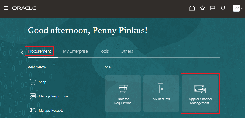

サプライヤ・チャネル管理
サプライヤ取引プログラムを作成して管理することで、需要チェーン全体でのプログラムおよびプロモーションの実行と影響を最適化します。

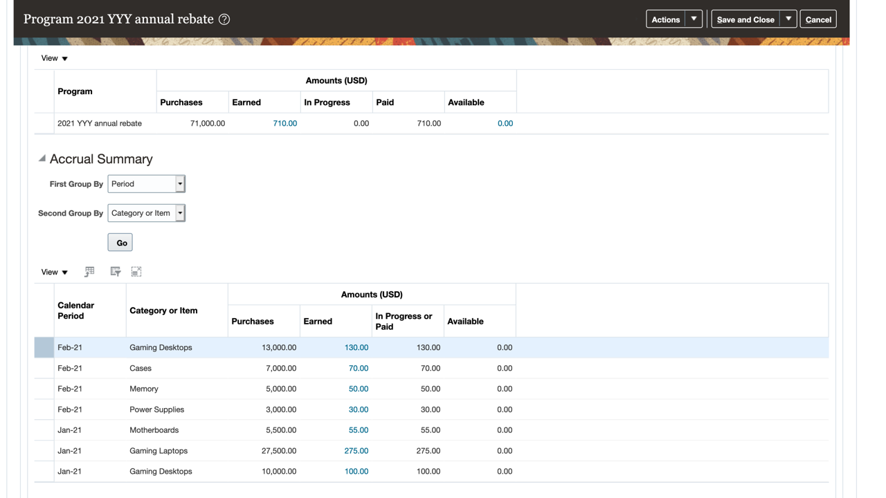

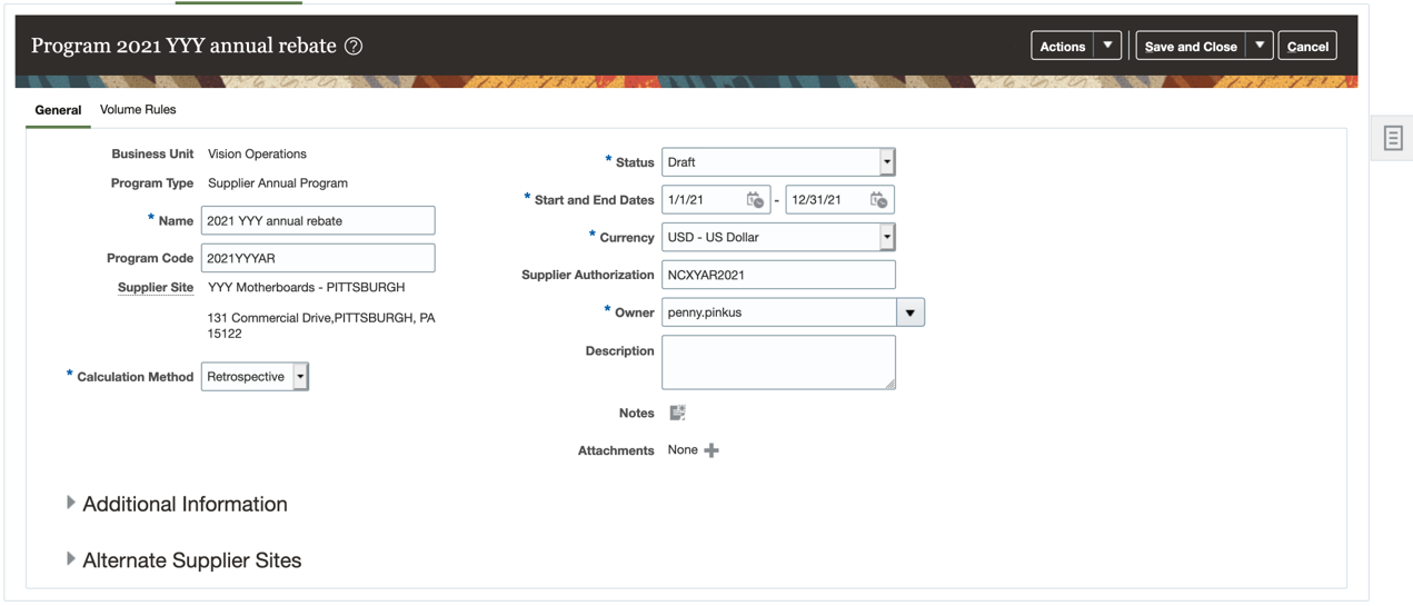

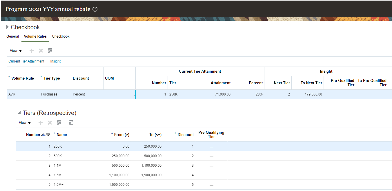

サプライヤ年間プログラムの管理
ユーザー・インタフェースまたはRESTサービスによってサプライヤ年間プログラムを管理し、プログラムの有効期間にわたる累積購買量に基づいてリベートの経過勘定を実行します。購買値の達成階層に基づいてパーセント・リベートを定義するか、または購買数量の達成階層に基づいてユニット当たり金額リベートを定義できます。遡及的および段階的計算がサポートされており、品目またはカテゴリ別、あるいはすべての品目について製品の適格を定義できます(除外がサポートされます)。適格な購買は、CSVファイルを使用してインポートされたサプライヤ請求書から取得されます。
年間プログラム - 一般
サプライヤの年間リベートとサプライヤ・リベートが異なるのは、ボリューム達成がオーダー全体で累計されるためです。サプライヤ・リベートでは、リベートは指定されたトランザクションのコンテキストにあります。サプライヤの年間リベートでは、リベートは、プログラムの期間(通常は1年)のオーダー全体の累積ボリューム達成のコンテキストにあります。
ボリューム・リベートは、達成された階層に応じて購買価格のパーセントにすることも、達成された数量階層に基づいて単位当たりの定額にすることもできます。また、特定の階層に早晩到達することが予想されるため、より高いレートで速やかに計上できるように、あらかじめ高い階層に適格化することも可能です。プログラムがアクティブになると、各ボリューム・ルールの達成を追跡できます。これには、現在の階層、現在の達成度、現時点で階層の何パーセントに到達したか、次の階層に到達するために必要な追加のボリューム、および事前に適格化した階層に到達するために必要な追加のボリュームが含まれます。 次の階層からどの程度離れているかについてインサイトが提供されるため、次の目標に到達するためのビジネス処理を積極的に検討できます。
年間プログラム - ボリューム・ルールとインサイト

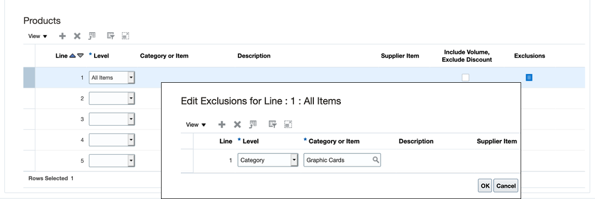

製品の適格性に関しては、すべての品目、特定の品目またはカテゴリおよび除外をサポートしています。サポートされるカテゴリは、Oracle Product Information Management Cloudのカタログに属しています。さらに、ボリューム達成の一部として含まれるが、割引から除外される品目またはカテゴリもサポートしています。
カテゴリには設定が必要です。各サプライヤには、独自のカテゴリのカタログがあります。各品目は、必要に応じて単一のカテゴリに属することができます。つまり、品目はカテゴリに属していなくてもかまいませんが、属する場合は1つのカテゴリのみです。カテゴリの階層はサポートされていません。カテゴリのフラット階層がサポートされています。
年間プログラム - 製品

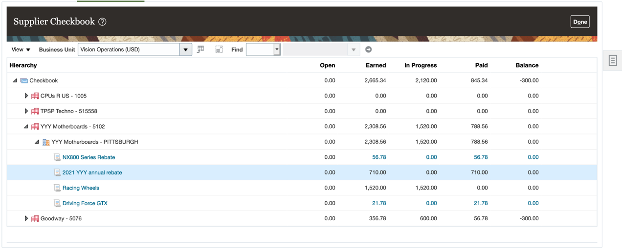

業務レポートでは、「取得済」、「進行中」、「支払済」および「使用可能」の各種ステータスの見越合計が提供されます。請求書期間、カテゴリまたは品目別にさらに分類できます。サプライヤの年間プログラムの導入により、これらのプログラムはサプライヤ・チェックブックの一部になりました。経過勘定は、ビジネス・ユニット、サプライヤ、サプライヤ・サイトおよびプログラム別に要約され、元帳通貨で表示されます。
年間プログラム - チェックブック
年間プログラム - チェックブック(取得済)
サプライヤ・チェックブック
サプライヤからの年間プログラムのサポートにより、次のことができます。
  • 総利益の漏損を削減できます。 正確な要求計算により、サプライヤの拒否が減少します。
  • 年間リベートの管理コストを削減できます。合理化されたプロセスにより、企業は年間のリベート要求から価値をより迅速に実現するのに役立ちます。
  • 年間リベート契約の実行を自動化することでビジネスを簡素化します。迅速かつ効率的なリベート実現により、社員の負担を軽減します。
有効化のステップ
この機能を有効にするには、オプト・インUIを使用します。手順は、この文書の「新機能のオプションの取込み」の項を参照してください。
オファリング: 調達
  1. 「購買」機能領域の下の「サプライヤ・インセンティブ」という名前の機能領域をオプト・インする必要があります。次に、「サプライヤ・チャネル管理」という名前の機能をオプト・インします。この機能領域をオプト・インすると、ここで説明するすべてのサプライヤ年間プログラム機能が有効になります。
  2. または、「チャネル収益管理」機能領域と「サプライヤ・チャネル管理」機能を「オーダー管理」オファリングを介してオプト・インすることで、サプライヤ年間プログラム機能を有効にできます。
ヒントと考慮事項

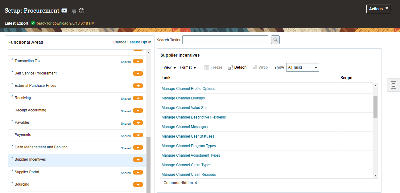

「調達」作業領域によるサプライヤ・チャネル・プログラムの管理
「調達」作業領域でサプライヤ・チャネル・プログラムを管理します。「チャネル収益管理」にすばやくナビゲートし、サプライヤ・チャネル・プログラムを管理したり、これらのプログラムのパフォーマンスをモニターできます。機能設定マネージャの「調達」オファリングの下にある「サプライヤ・インセンティブ」機能領域を使用して設定タスクを管理できます。
調達を介した「サプライヤ・チャネル管理」作業領域
機能設定マネージャ - 調達オファリングの「サプライヤ・インセンティブ」
調達の新しい「サプライヤ・チャネル管理」作業領域では、他のOracle Procurement Cloudサービスにすでにアクセスしているサプライヤ・チャネル・マネージャとサプライ・チェーン・アプリケーション管理者に、よりよいユーザー・エクスペリエンスが提供されます。
有効化のステップ
オファリング: 調達
  1. 「購買」機能領域の下の「サプライヤ・インセンティブ」という名前の機能領域をオプト・インする必要があります。次に、「サプライヤ・チャネル管理」という名前の機能をオプト・インします。この機能領域をオプト・インすると、ここで説明するすべてのサプライヤ・チャネル管理機能が有効になります。

サプライヤ・チャネル会計ルールの追加補助元帳会計ソースの指定
サプライヤ要求について、要求ヘッダー・レベルでフレックスフィールドを構成します。サプライヤ要求ヘッダー・フレックスフィールドおよびサプライヤ・プログラム・ヘッダー・フレックスフィールドを、チャネル会計ルールのソースとして使用できます。
追加の補助元帳会計ソースは、より柔軟な自動チャネル会計ソリューションを提供します。
有効化のステップ
オファリング: 調達
  2. または、「チャネル収益管理」機能領域と「サプライヤ・チャネル管理」機能を「オーダー管理」オファリングを介してオプト・インすることで、サプライヤ・チャネル管理機能を有効にできます。

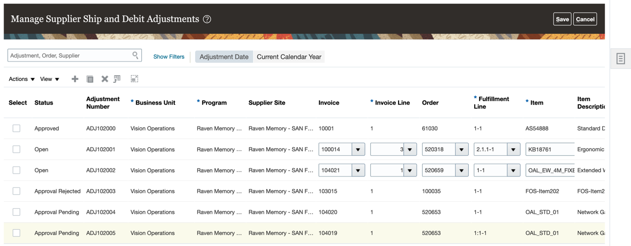

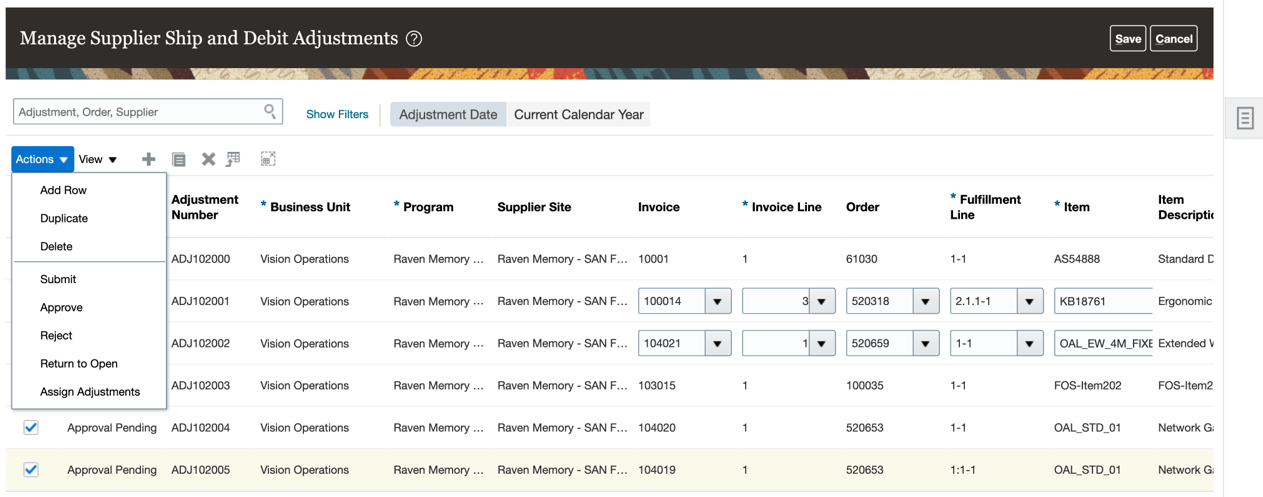

「サプライヤ出荷およびデビット」プログラムの経過勘定に対する手動調整の承認
「サプライヤ出荷およびデビット」プログラムの経過勘定に対する手動調整を承認します。手動調整を作成し、承認のために送信できます。調整承認権限がある場合は、調整を承認または否認できます。
調整の管理
承認処理
承認機能は、サプライヤ出荷およびデビット調整の監査機能を提供します。

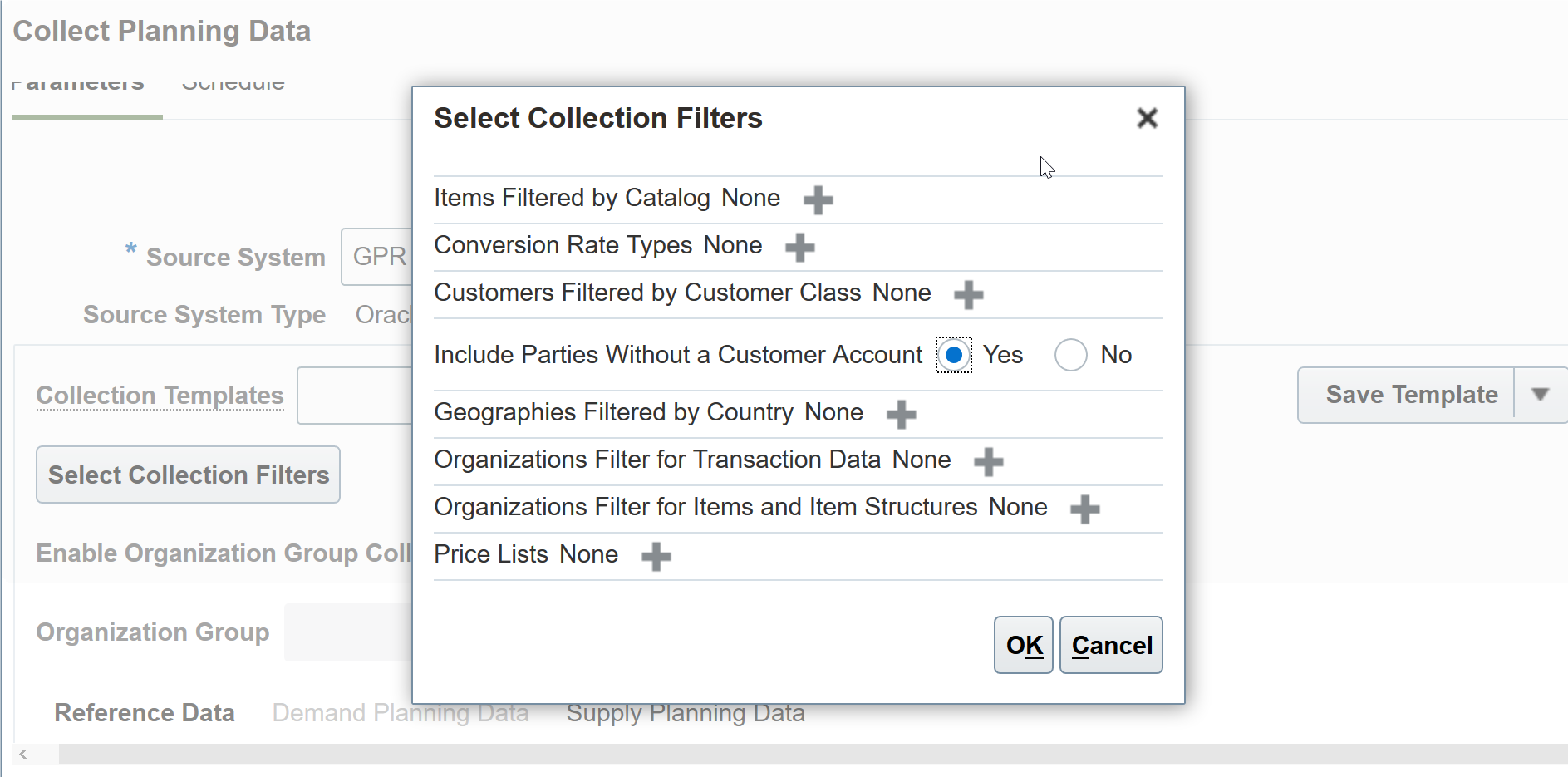

オプト・インした後、次のステップを実行して、顧客アカウントに関連付けられていない出荷先パーティおよびパーティ・サイトを収集します。
  1. 複数のサプライ・チェーン・プランニング製品に使用可能な作業領域である「プラン入力」作業領域に移動します
  2. 「プラン入力」作業領域で、「プランニング・データの収集」タスクを選択します
  3. 「プランニング・データの収集」ページで、ソース・システムと収集モードを選択します
  4. 「収集フィルタの選択」ボタンをクリックします
  5. 「収集フィルタの選択」ダイアログで、「顧客アカウントのないパーティを含める」を「はい」に設定し、「OK」をクリックします
  6. 収集して送信する顧客エンティティを選択します
アカウントのないパーティの収集の有効化
ヒントと考慮事項
  • 取引先コミュニティ・アーキテクチャ・アカウントの関連付けがない顧客が多数いる場合は、収集量が大幅に増加する可能性があります
  • 顧客数の多い場合は、収集のパフォーマンスに影響する可能性があります
  • 最初にターゲット・モードで収集を実行し、その後の増分変更はネット・チェンジ・モードで収集を実行して、新規または更新された顧客レコードを処理します

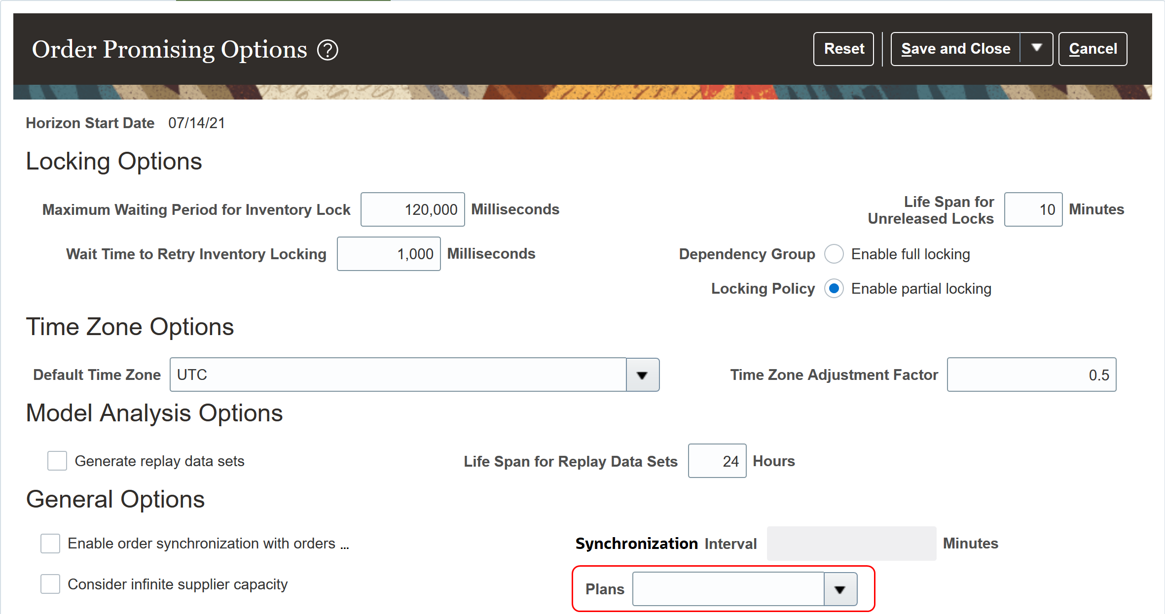

今後の供給には、リリースまたは実行されていない計画製造作業オーダーまたは計画購買オーダーが含まれる場合があります。グローバル・オーダー納期回答では、これらの計画供給オーダーをOracle Supply Planningまたは外部のプランニング・ソリューションから収集し、この将来の供給に基づいて販売オーダーをスケジュールできます。この将来の供給を含めることで、現在の在庫移動、製造または購買トランザクションの範囲を超える長いリード・タイムで品目に対するオーダーの納期を正確に回答できます。
納期回答時に考慮するグローバル納期回答の1つ以上の供給プランの選択
供給プランニングの最新の計画オーダー推奨を使用して、長期のオーダーに対して実現可能な納期を提供します。供給プランニングの最新の計画オーダー推奨を使用して、長期のオーダーに対して実現可能な納期を提供します。
