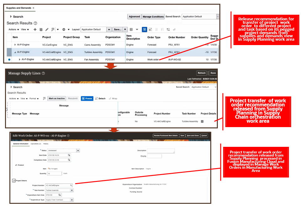

プロジェクト供給の転送に関する推奨のリリース
プロジェクト主導の企業において、同じ品目の需要を満たすために使用できるのは、品目の供給のサブセットのみです。一般的なアプローチとしては、供給および需要をプロジェクトおよびタスク属性別にストライピングして、供給を特定のプロジェクトまたはタスク専用にします。たとえば、手持在庫または購買オーダーをプロジェクトとタスクでストライピングします。このシナリオでは、プロジェクトおよびタスク要件に一致する場合にのみ、手持または購買オーダーの供給が販売オーダーなどの需要に充当されます。しかし、このアプローチでは一部のプロジェクトで過剰供給が発生する可能性があります。
プロジェクト用に供給を新たに注文する場合は、プロジェクト全体の過剰供給を事前にチェックすることで、在庫コストの削減を見込めます。Oracle Fusion Cloud「供給プランニング」作業領域を使用してプランを作成するときに、柔軟なルールを設定してこのような検索を使用可能にすることができます。

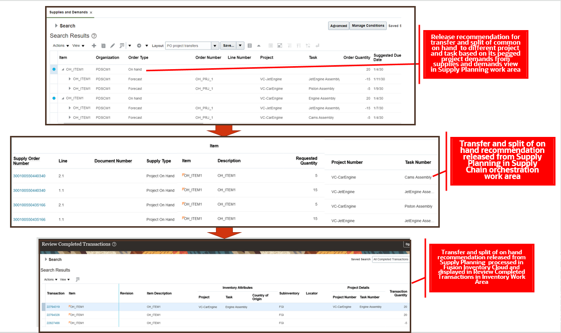

この更新では、このようなプランの結果として、あるプロジェクトまたはタスクから不足が発生している別のプロジェクトまたはタスクに供給を移動するよう促す推奨が生成されます。プロジェクト供給の過剰を削減するには、プランから推奨をリリースして次のドキュメント上のプロジェクト属性を変更します。すると、それに従って後続の実行ステップが実施されます。
  • 受入または請求が発生していない購買オーダー・スケジュール
  • 出荷されていない転送オーダー明細
  • 未リリース・ステータスの作業オーダー
  • プロジェクトおよびタスクでストライピングされている、またはプロジェクトおよびタスクの共通在庫でストライピングされていない手持在庫
例: プロジェクト供給の転送に関する推奨をリリースするためのプラン・オプションの構成。
例: 供給プランニングからプロジェクト供給の転送に関する推奨をリリースする。
例: 供給プランニングから共通供給のプロジェクトへの転送に関する推奨をリリースする。

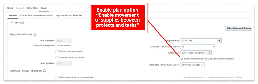

オプト・インを有効にした後、次のステップを実行して、プロジェクトおよびタスクを含むプランニング属性によって予測の消費を開始します。
  1. 制約なしの供給プランまたは需要と供給プランを作成します
  2. プロジェクト・グループ、プロジェクトおよびタスクのプランニング属性を使用する属性ベースのネッティング・ルールを割り当てます。
  3. 「供給」タブの「一般」サブタブにある、「プロジェクトとタスク間の供給の移動可能」オプションを選択します。
  4. プランを実行します
  5. プロジェクト供給をOracle Cloud SCMに転送する推奨をリリースします。

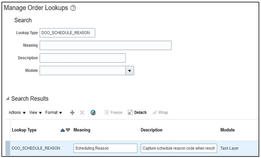

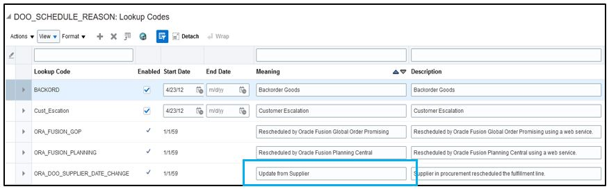

  • この機能の事前定義により、事由は「サプライヤからの更新」に設定されます。
  • 必要に応じて別の事由を指定できます。事由を「購買オーダーからの更新」に変更するとします。その方法は次のとおりです。
    • 「設定および保守」作業領域に移動してから、タスクに移動します。
      • オファリング: オーダー管理
      • 機能領域: オーダー
      • タスク: オーダー参照の管理
    • 「オーダー参照の管理」ページで、DOO_SCHEDULE_REASONの参照タイプ属性を検索します。
オーダー参照の管理
参照コード領域で、「参照コード」列がORA_DOO_SUPPLIER_DATE_CHANGEである行について、「内容」属性を「購買オーダーからの更新」に変更します。
参照コード
出荷日、搬送日、または出荷方法を変更できるのは、購買オーダー明細に入力する新しい値が、オーダー・ピック品目を構成するすべてのコンポーネント、キットを構成するすべての品目、または出荷セットを構成するすべての品目で同じである場合のみです。

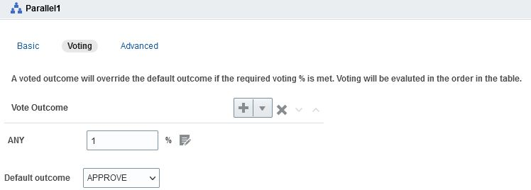

承認要求を複数の承認者に対して並行的に同時に送信します。複雑な承認ルーティング要件に対応するため、複数ステージの承認ルーティングを順次ステージ、パラレル・ステージおよび参加者を組み合せて設定できます。
また、投票率を使用して、承認の結果を承認要求の最初の返答者の応答に基づいて判別する、または複数の承認者からの応答のコンセンサスに基づいてオーダーに対する承認を導き出すといったことも可能です。
  • 要求の承認に要する時間を短縮します。これは特に、承認できる立場のユーザーが複数いる場合に役立ちます。各承認者が順番に返答するのを待つことなく、次の承認者に承認を進めることができます。承認を並行的に進めます。
  • 承認に最初に返答した人がグループを代表して要求を承認できるようにします。これにより承認に要する時間を大幅に短縮できます。

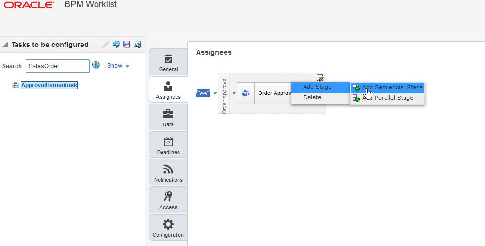

  1. 「割当先」をクリックし、「割当先」領域にオーダー承認ルーティングが表示されることを確認します。オーダー承認ルーティングには、内側のボックスと外側のボックスがあります。内側のボックスをクリックして、参加者を追加します。外側のボックスをクリックして、ステージを追加します。
  1. オーダー承認ステップの外側のボックスをクリックし、鉛筆のアイコンをクリックして、ステージの追加→順次ステージの追加をクリックすると、順次発生する別のステップが承認ルーティングに追加されます。これと同じ方法でパラレル・ステージも追加できます。
新規ステージの追加

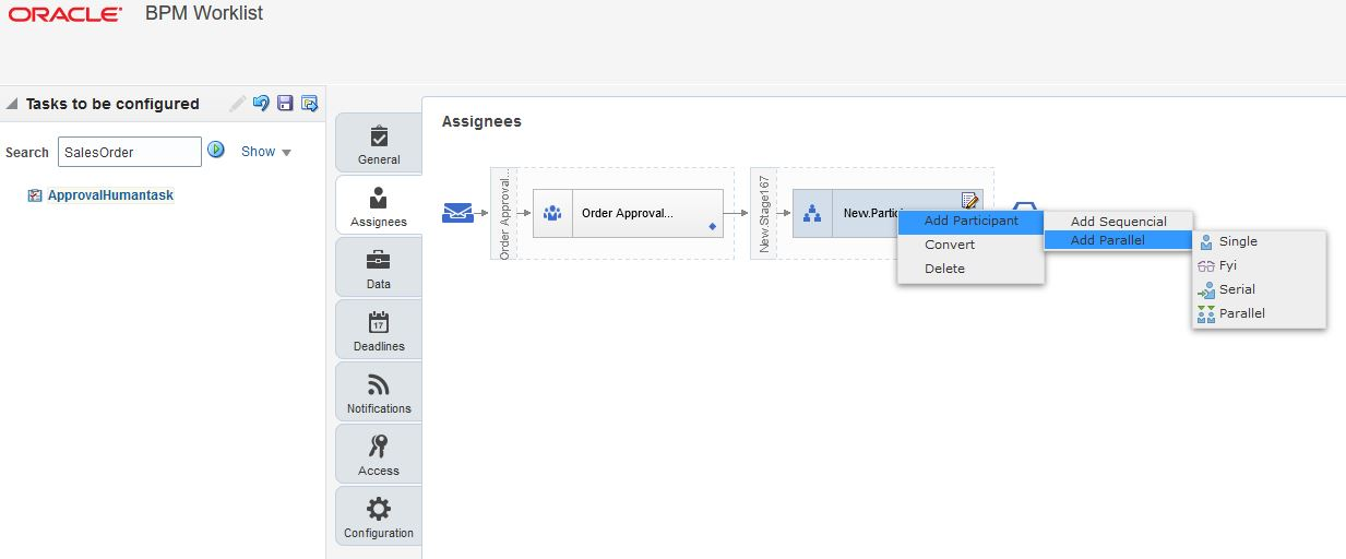

  1. 参加者を追加します。
  • 追加したステージで「参加者の追加」をクリックし、鉛筆のアイコンをクリックして、「参加者の追加」→パラレルの追加→「パラレル」をクリックします。
新規参加者の追加
  1. すべての新規参加者はルールベースである必要があり、パラレル参加者である場合は、結果の決定に使用する投票率を指定する必要があります。
パラレル参加者の投票率

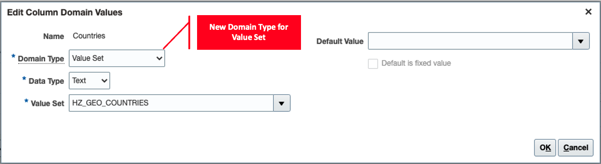

マトリックス区分の「ドメイン・タイプ」の値セットの指定
値セットに従って価格設定マトリックスの属性の値を取得します。価格設定マトリックスまたはマトリックス区分のドメイン・タイプ属性を使用して値セットを指定します。値セットの検証タイプ属性は、独立、依存、サブセットまたは「表」に設定できます。
このリリースの前は、属性に従って価格を設定するマトリックス・ルールを作成する場合に、参照、ビュー・オブジェクト問合せ、独自のリストまたは品目拡張可能属性からの値を使用する必要がありました。この機能により、次のことが可能になります。
  • マトリックス・ルール内の値セットからの値を使用して、価格表または割引リスト上の属性に従って価格設定を調整します。
  • 値セットからの値を使用して、価格設定セグメントまたは価格設定戦略割当を決定します。
  • 価格設定マトリックスの条件列またはマトリックス区分で新しい「値セット」ドメイン・タイプを使用して、値セット内の値を条件の一部として使用できます。

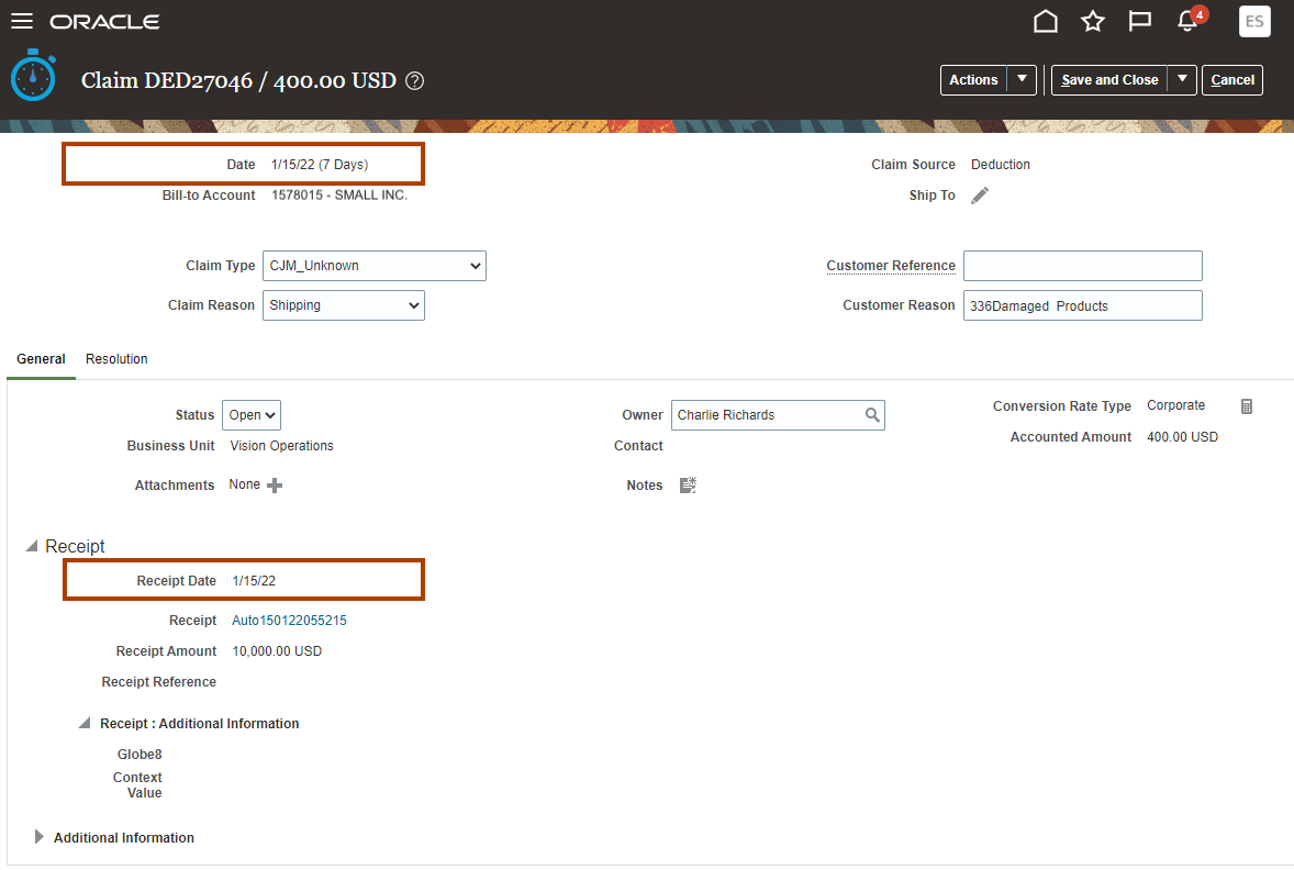

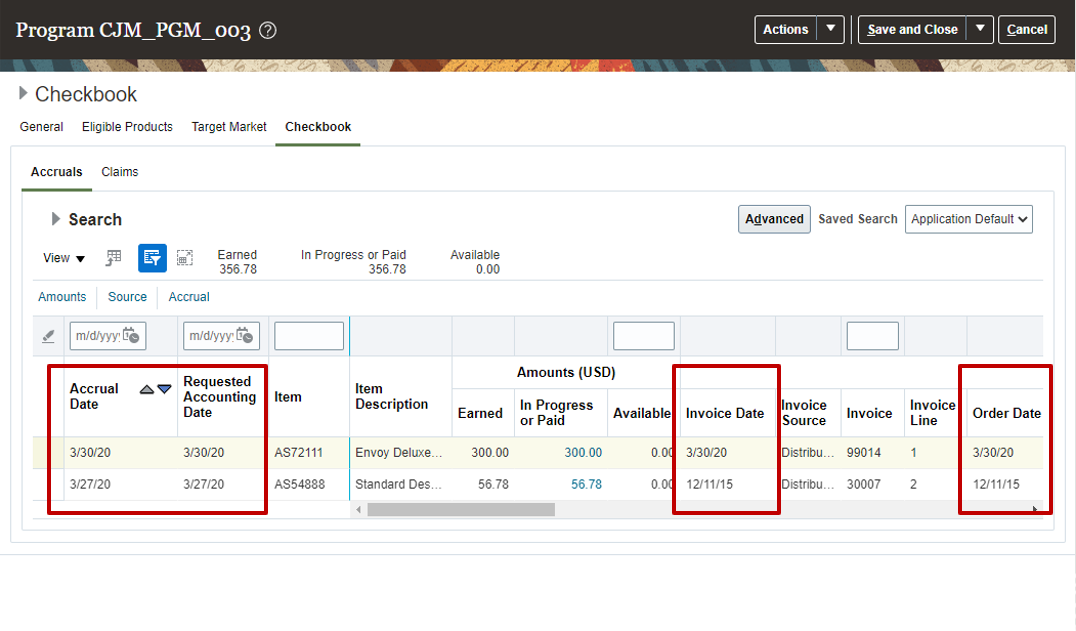

チャネル収益管理での法的エンティティのタイム・ゾーンの使用

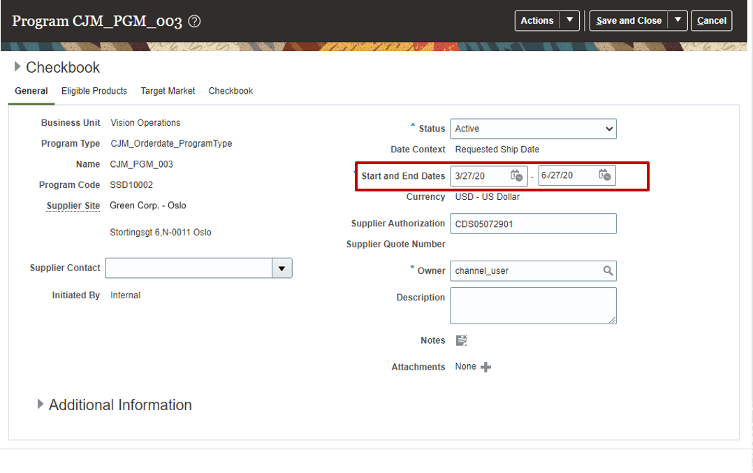

プログラム、経過勘定、調整、要求および転記トランザクションを作成するときに、法的エンティティのタイム・ゾーンを使用します。法的エンティティ・プロファイルの設定で法的エンティティのタイム・ゾーンを使用するように指定されている場合は、チャネル・プログラムや要求などのすべてのトランザクションがそのタイム・ゾーンで表示および処理されます。
控除および決済の場合:
  • これらの日付は、ユーザー・インタフェース、RESTサービスおよび要求の処理に存在します。
  • これらのプロセスには、インバウンドAR統合、要求作成および決済が含まれます。
要求UI - 法的エンティティのタイム・ゾーンによる日付
サプライヤ・チャネル管理の場合:
  • これらの日付は、ユーザー・インタフェース、RESTサービスおよびプログラム、インバウンド・サプライヤ請求書、チャネル・バッチおよび要求の処理に存在します。
  • これらのプロセスには、プログラムの作成、適格性、CSVアップロード、直接インバウンド統合、バッチ作成、経過勘定の作成、要求作成および決済が含まれます。
  • GLへの転記が常に法的エンティティのタイム・ゾーンで処理されていることを明確にすることが重要であるため、これについては変更はありません。
プログラム: 「一般」UI - 法的エンティティのタイム・ゾーンによる日付
プログラム: 「チェックブック」UI - 法的エンティティのタイム・ゾーンによる日付

法的エンティティのタイム・ゾーン機能を有効にする前に、実装に関する考慮事項を確認してください。この機能の導入前は、日付はサーバーのタイム・ゾーンで処理されていました。サーバーと法的エンティティで異なるタイム・ゾーンが使用されていないかを確認してください。
控除および決済の場合:
  • 既存の要求および設定内でチャネルによってサーバーのタイム・ゾーンで記録されている既存の日付は、法的エンティティのタイム・ゾーンで処理されるようになります。
  • 新規の要求とその処理は、法的エンティティのタイム・ゾーンで処理されます。
サプライヤ・チャネル管理の場合:
  • 既存のプログラム、経過勘定、調整および要求内でチャネルによってサーバーのタイム・ゾーンで記録されている既存の日付は、法的エンティティのタイム・ゾーンで処理されるようになります。
  • 新規インバウンド・トランザクションおよび新規処理は、CSVアップロードを含めて法的エンティティのタイム・ゾーンで処理されます。インポートされた日付は法的エンティティ・タイム・ゾーンで処理されるため、インバウンド・トランザクションの準備に関するビジネス・プロセスについて検討してください。

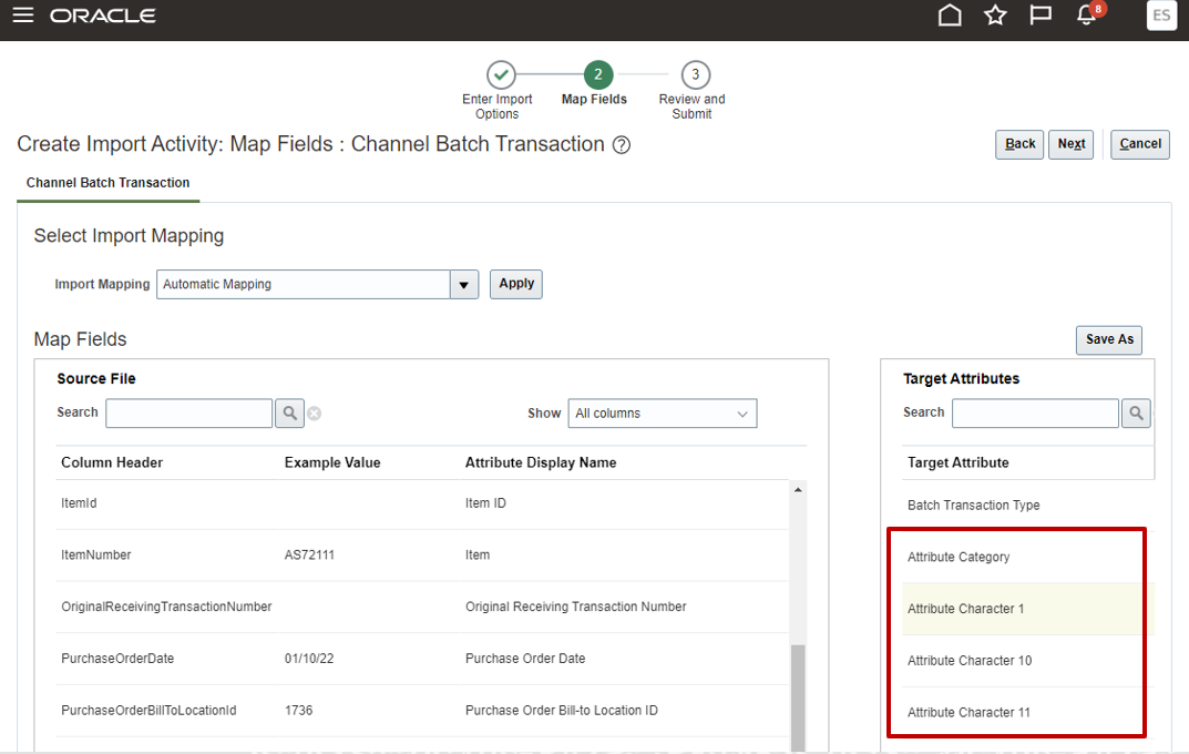

CSVファイルによるサプライヤ請求書明細付加フレックスフィールドからの追加情報のインポート
サプライヤ請求書明細の追加情報をCSVアップロードでインポートします。サプライヤ・チャネル管理で、追加情報をサプライヤ請求書明細の付加フレックスフィールドとして構成できます。これらの詳細を適格ルールに使用して、リベートについてサプライヤ請求書をさらに限定します。
サプライヤ請求書のインポート

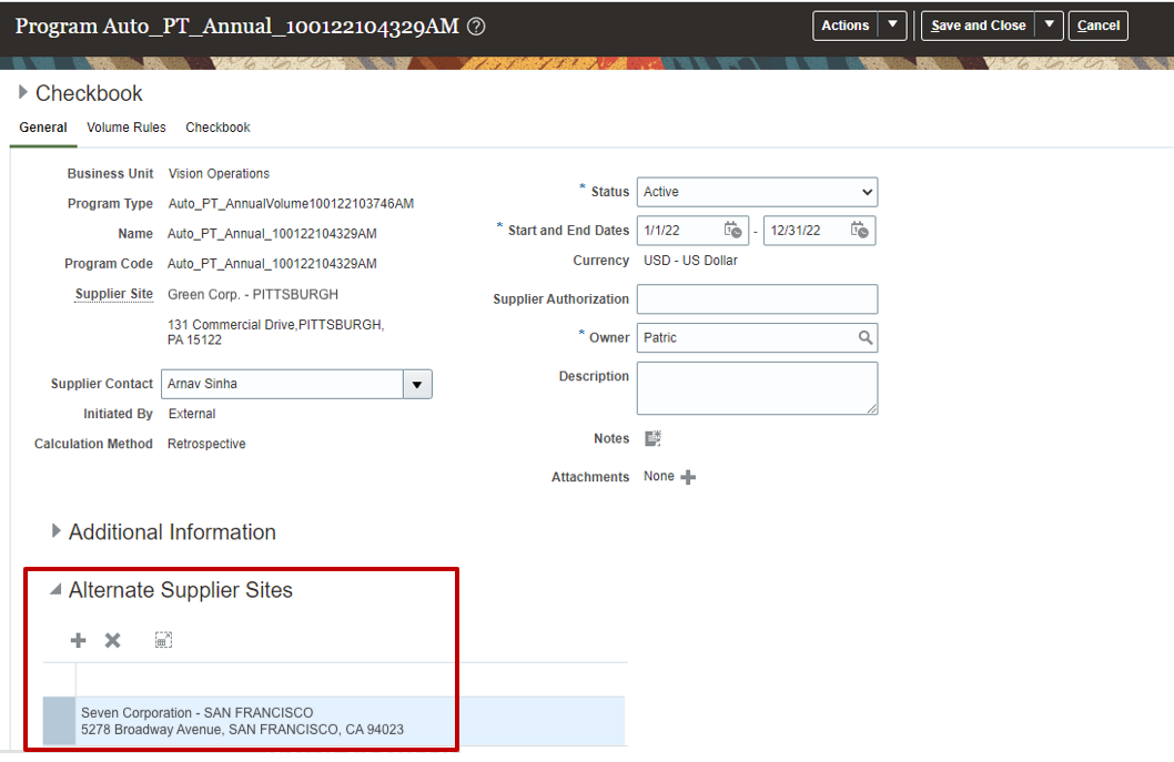

サプライヤ年間プログラムの代替サプライヤ・サイトに異なるカタログを使用
適格ではすでにサプライヤ年間プログラムのサプライヤでサプライヤ・カタログがサポートされています。
この機能が拡張され、販売業者からの購入に基づいて製造業者からの年間リベートが適格化されるようになりました。
年間プログラムの作成
一部の業界では慣習的に、製造業者と直接リベート関係を結び、購入は販売業者を通じて行うことがあります。
この場合、サプライヤの年間リベート・プログラムは製造業者からのものになります。製品ルールは製造業者のカタログに基づくため、ルールの管理が容易になります。ただし、サプライヤ請求書は代替サプライヤ・サイトまたは販売業者からのものとなり、製造業者からの請求書ではありません。
これにより、カタログベースの製品ルールを通じて代替販売業者を使用するサプライヤ年間プログラムの管理が容易になります。
有効化のステップ
  1. 「オーダー管理」オファリングで、「チャネル収益管理」機能領域を有効にします。次に、「サプライヤ・チャネル管理」機能をオプト・インします。
  2. または、「調達」オファリングで、「購買」→「サプライヤ・インセンティブ」機能領域を有効にします。次に、「サプライヤ・チャネル管理」機能をオプト・インします。
  3. 製造業者のカタログを作成します。
  4. 代替サプライヤ・サイトおよびカタログベースの製品ルールを使用して、製造業者のサプライヤ年間プログラムを作成します。

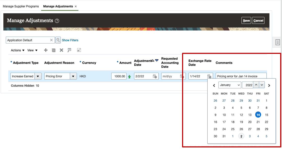

サプライヤ・プログラムへの手動調整で換算レート日を指定
オプションで、調整通貨が元帳通貨と異なる場合に換算レート日を上書きします。換算レート日が指定されていない場合、調整の承認日が使用されます。
調整作成のUI
調整では、使用可能な経過勘定を元の経過勘定の換算レートで逆仕訳するか、元の請求書の換算レートで逆仕訳できます。
有効化のステップ
  3. 財務での為替レートの構成
ヒントと考慮事項
この機能は元帳通貨とは異なる通貨の調整にのみ適用されます。それ以外の場合、通貨換算は必要ありません。たとえば、USドル元帳内のカナダ・ドル・プログラムに対してカナダ・ドルでの調整を行う場合に、これを使用します。

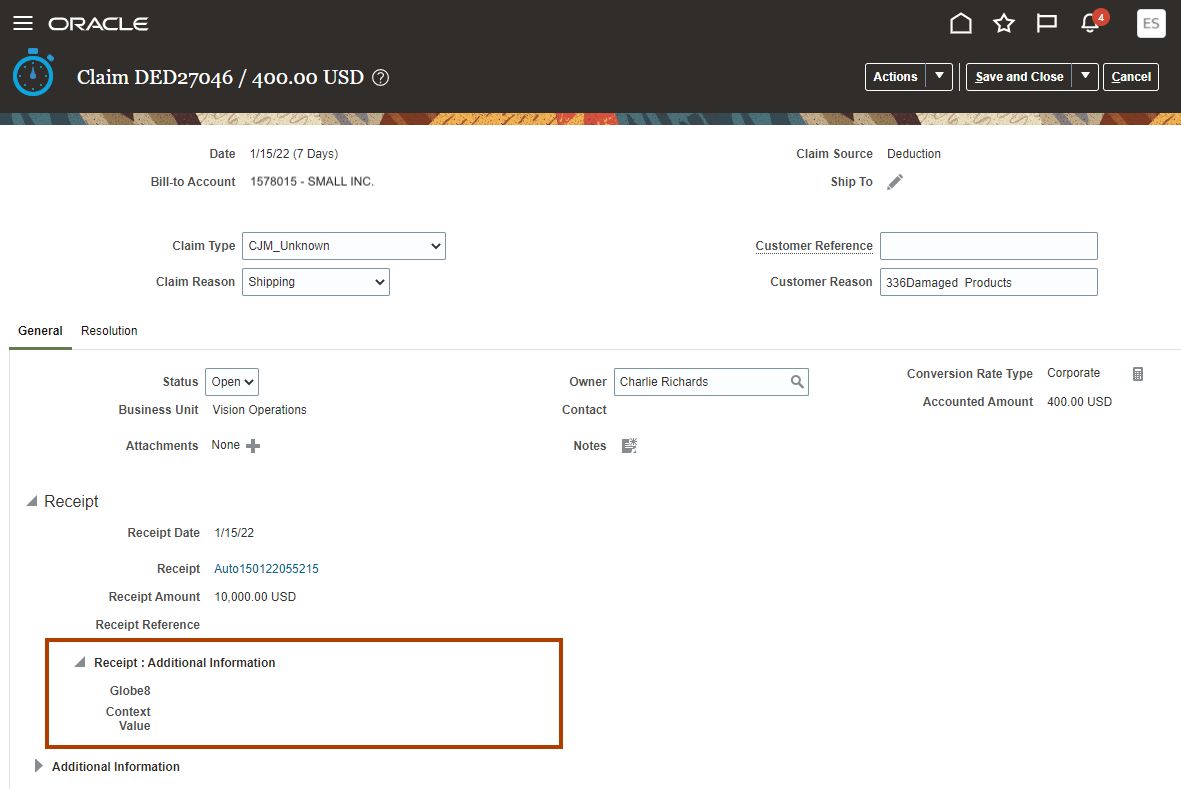

控除要求の入金からの付加フレックスフィールドの取得
顧客要求の売掛/未収金入金消込明細の付加フレックスフィールドから追加情報を取得します。これらの詳細を要求で表示し、要求調査に役立てることができます。
要求の更新UI - 「入金」付加フレックスフィールド
売掛/未収金入金にドリルダウンしなくても入金消込明細に関連する追加詳細を確認できるため、要求調査の生産性が向上します。

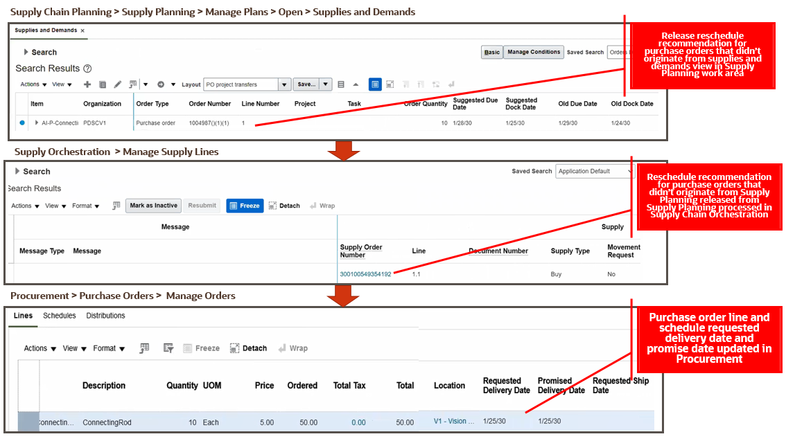

Oracle Supply Planning以外から発生した購買オーダーに対する推奨のリリース
Oracle Fusion Cloud Supply Planningで有効化しているプラニング・プロセスとは別に、ユーザーまたは他のシステムがOracle Fusion Cloud Procurement内に購買オーダーを生成できるように設定する場合があります。これまで、このような購買オーダーはプランニング・プロセスで収集および計上されていましたが、「プランニング」作業領域からリリースされた再スケジュールまたは取消の推奨はOracle Fusion Cloud Purchasingで処理されませんでした。この更新により、購買オーダーを再スケジュールまたは取り消す必要があるとユーザーまたはOracle Supply Planningが判断したときに、それが通常のプラニング・プロセス外で生成された購買オーダーであったとしても、Oracle Supply Planningで処理できるようになります。
例: Oracle Supply Planning以外から生成された購買オーダーの再スケジュール推奨をOracle Procurementにリリースする方法
Oracle Fusion Cloud Supply Planning以外で生成された購買オーダーに対する管理性が向上します。
デモをご覧ください。
有効化のステップ
この機能を有効にするために何もする必要はありません。
ヒントと考慮事項
Oracle Supply Planningから推奨がリリースされ、Oracle Supply Planning以外から生成された購買オーダーの「要求搬送日」または「要求出荷日」属性が更新されます(購買オーダーでバイヤーの輸送管理が有効であるかによる)。

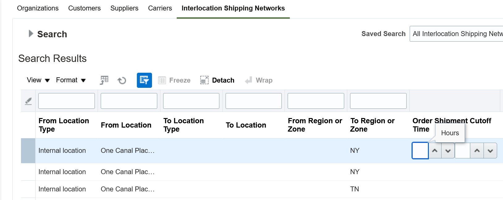

運送業者および搬送先別の出荷期限時間の制御
移動モードおよびルートの運送業者の最終集荷時間が、オーダーを受け取った時間より前である場合、当日の出荷は不可能です。Oracle Fusion Cloud Global Order Promisingは、現在時刻と、出荷組織内で運送業者および搬送先に指定されている出荷期限時間を比較します。現在時間が期限時間より後の場合、Oracle Global Order Promisingは、組織の出荷カレンダ(選択した運送業者の顧客事業所向けのカレンダ)内の次の稼働日に出荷日を設定します。
「事業所間の出荷ネットワーク」タブの「オーダー出荷期限時間」列(ナビゲーション: 「プラン入力」作業領域→供給ネットワーク・モデルの管理タスク→「事業所間の出荷ネットワーク」タブ)
当日出荷予定のオーダーに対して正確な納期が生成されるよう、最終集荷時間に間に合わない場合はオーダーをカレンダ内の次の稼働日に移動します。
デモをご覧ください。
有効化のステップ
この機能を使用して品目の納期を回答するには、Oracle Global Order Promisingで次のステップを実行する必要があります。
  1. 「プラン入力」作業領域の「供給ネットワーク・モデルの保守」ページへのナビゲーション
  2. 「供給ネットワーク・モデルの保守」ページで「事業所間の出荷ネットワーク」タブに移動して、ソース、搬送先および運送業者の組合せに対して出荷期限時間を指定するか、「運送業者」タブに移動して、出荷方法に対して出荷期限時間を指定するか、または「組織」タブに移動して、組織に対して出荷期限時間を指定します。
  3. 適切な選択を行って、出荷期限時間hh:mm形式で入力します。
  4. 設定を保存します。
ヒントと考慮事項
  • 複数のタブで出荷期限時間が定義されている場合、Oracle Fusion Global Order Promising Cloudでは、次の階層に従って出荷期限時間の優先順位を決定します。
    1. ソース、搬送先および運送業者の組合せに対して定義された出荷期限時間(存在する場合)を使用します。
    2. 運送業者に対して定義された出荷期限時間(存在する場合)を使用します。
    3. 組織に対して定義された出荷期限時間(存在する場合)を使用します。
  • 出荷期限時間が適用されるのは、出荷組織において、予定出荷日がシステム日付になるように計算される場合で、この計算にはリード・タイム相殺、カレンダ、その他の制約といった要因がすべて考慮されます。
  • 直送出荷の場合、出荷期限時間はサポートされません。

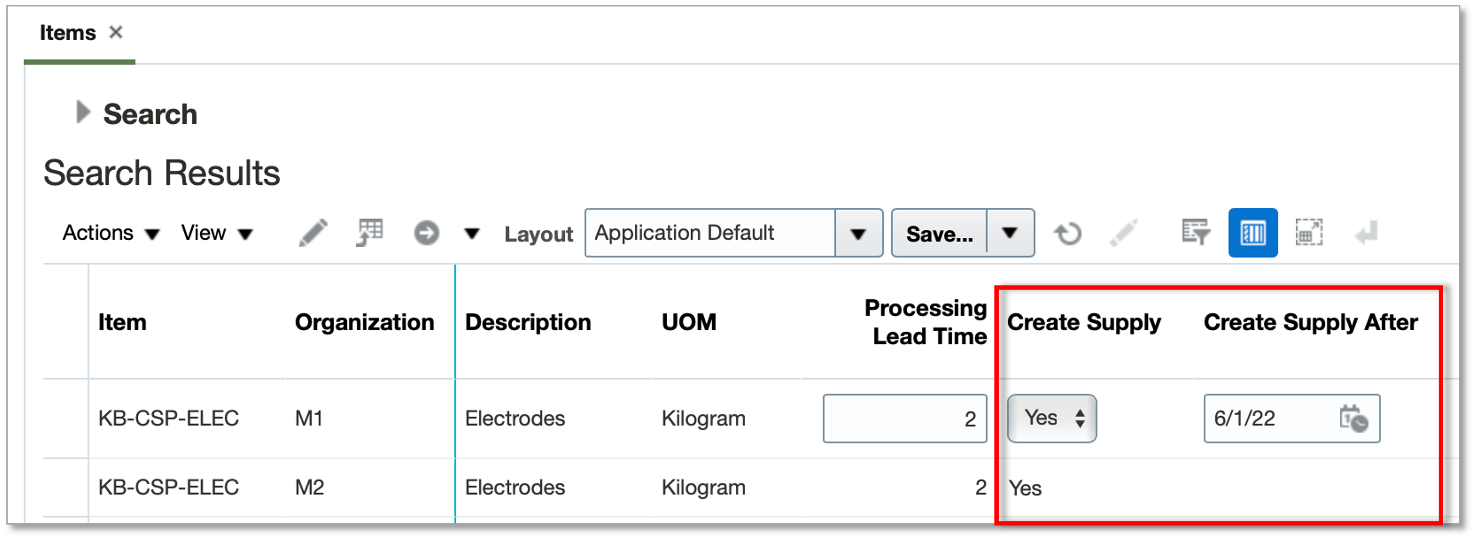

最早日制約に基づいた新規供給の作成
ヘルスケアなどの一部の業種では、一時的な製品リコールなどの状況が発生し、特定に日付まで供給場所に新規オーダーをかけられない場合があります。この更新のOracle Fusion Cloud Supply Planningでは、新しい供給オーダー推奨の作成を特定の日付まで抑制するというビジネス要件に対応できます。
新しい「次より後に供給を作成」属性を使用して、最も早い供給作成日を各製品に構成できます。
  1. 以前から存在する「供給の作成」属性は、プランで品目に対して新規の供給を作成できるかどうかを決定します。
  2. この更新の新しい属性である「次より後に供給を作成」属性は、新しい供給を作成できる最早日を決定します。
この更新の前は、制約付き供給プランでのみ「供給の作成」属性が考慮されました。この更新では、この属性が制約付きの供給プランと制約なしの供給プランの両方で考慮されるようになります。
この更新では、制約なしの供給プランと制約付きの供給プランの両方で、新しい「次より後に供給を作成」属性を使用して新規供給を作成するタイミングが決定されます。
これらの属性は製造および購買の計画オーダーの作成のみを制御します。サプライ・チェーン内の既存在庫をできるかぎり利用して新規オーダーを制限することが目的であるため、新規転送計画オーダーの作成や既存オーダーの再スケジュールは制御しません。
日付の制約を尊重して品目の新しい供給をオーダーします。

オプト・インを有効にした後、次の手順を実行して、新規供給の最早日付制約の使用を開始します。
  1. ソース・システムで、品目を編集して供給の作成開始日を指定し、データ収集を実行します。
  2. 供給プランまたは需要および供給プランを作成します。
  3. プランを実行します
ヒントと考慮事項
  • プランでは、新規の製造または購買供給の「提示期日」が「次より後に供給を作成」の日付より後になります。しかし、それ以外の日付(「提示納入予定日」など)は、リード・タイムに応じて「次より後に供給を作成」の日付より前になることがあります。
  • 集計プランニング・バケットでは、期日は常にバケットの最後であり、ソース・システムへのリリース日はバケットの最初です。そのため、このような場合、リリース日が「次より後に供給を作成」の日付より前になることがあります。
  • 「次より後に供給を作成」の日付制約によって需要の充足に遅延が生じる場合、「販売オーダーにペグされた遅延供給」または「予測にペグされた遅延供給」例外が生成されます。
  • 品目をファイルベース・データ・インポート(FBDI)でアップロードする際のテンプレート(ScpItemImportTemplate.xlsm FBDIテンプレート)に「次より後に供給を作成」属性が含まれるようになりました。
  • 品目のRESTサービス(プラン入力およびシミュレーション・セット内)に「次より後に供給を作成」属性が含まれるようになりました。

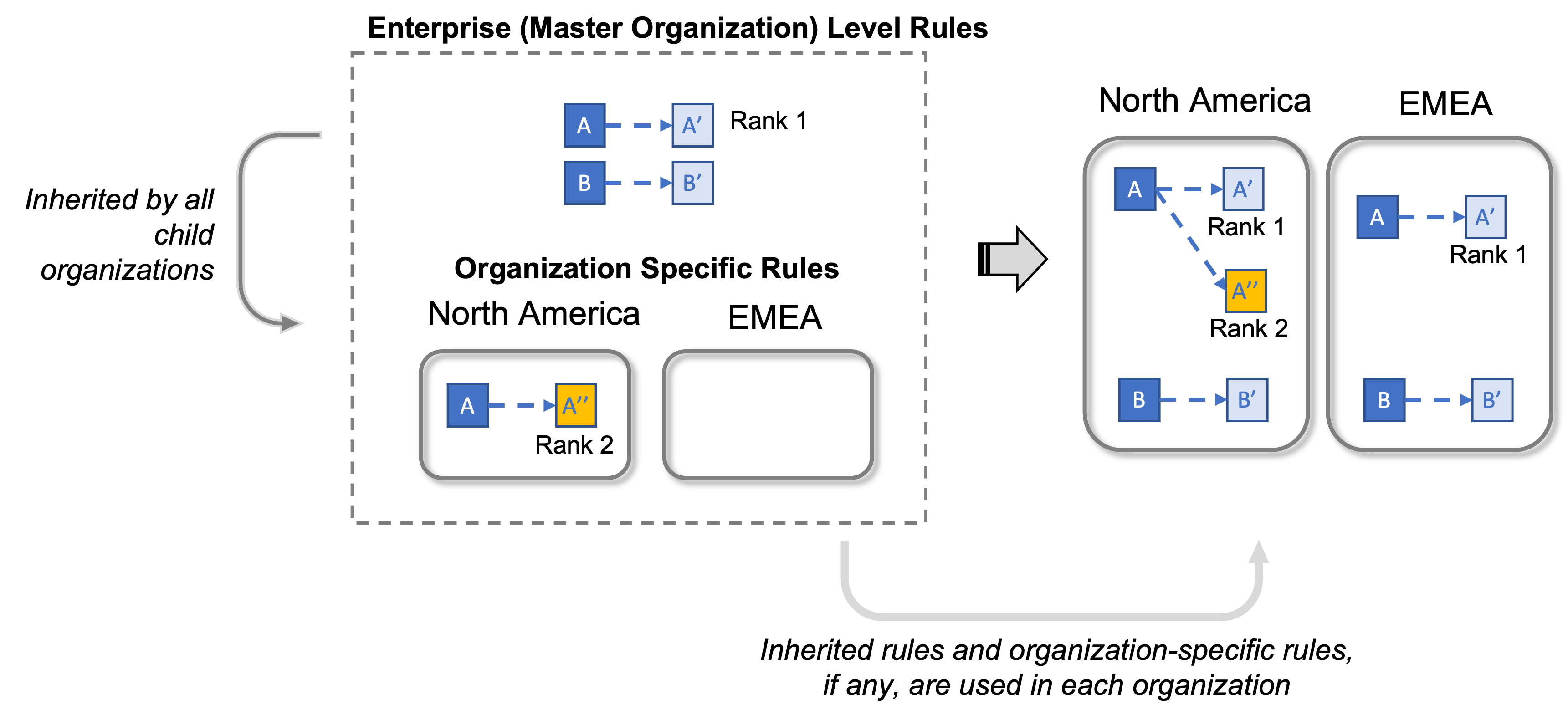

組織固有の品目代替ルールの尊重
多くの業界では、オーダー品目が不足している場合に、それらを同等の品目で代替させています。これまでは、終了品目の代替ルールをマスター在庫組織内でグローバルに設定することしかできませんでした。この更新では、個々の在庫組織に対してより詳細な代替ルールを設定できます。
たとえば、北米販売を担当する組織に対してある代替ルールのセットを設定し、それとは異なる代替ルールのセットを別の組織での販売を担当している組織に対して設定できます。また、企業全体に適用するルールのセットをグローバルで管理することもでき、その場合はルールのセットをマスター組織で一元的に指定し、すべての組織に継承させます。
この更新では、これらの代替ルールにランクを割り当て、制約付き供給プランで代替コンポーネントが適切な順序で選択されるよう最適化できます。ランクは必須ではありませんが、指定する場合は、ルールを使用する「品目: 自」および組織で一意である必要があります。
この更新では、「品目関係」表が拡張され、「組織」、「マスター組織」および「ランク」属性が表示されます。この表には、ルールがマスター組織で制御されているかどうかも示されています。ルールがマスター組織で管理されている場合、この表にはマスター組織で指定されているルールと、継承されているルールの両方がすべての子組織に表示されます。
最終品目代替に対する詳細な管理を設定して使用します。

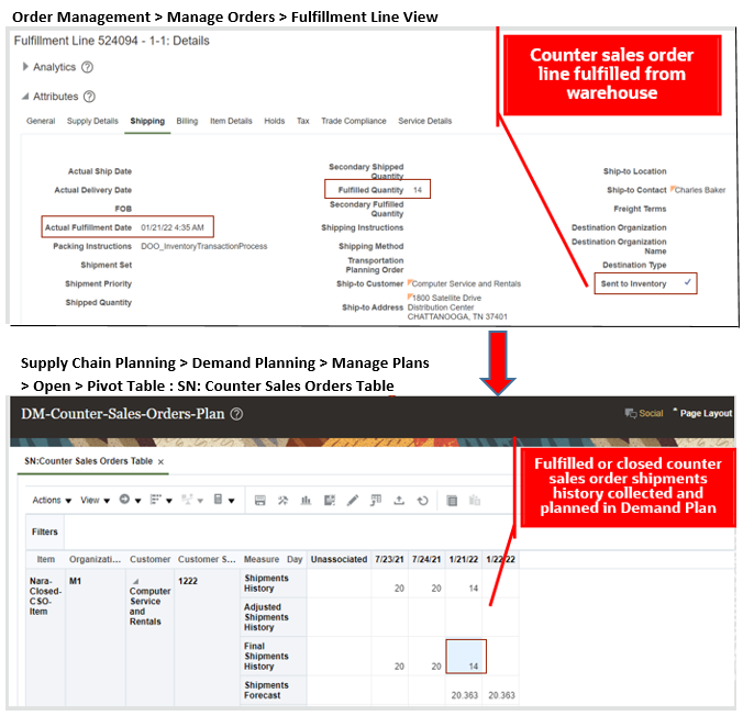

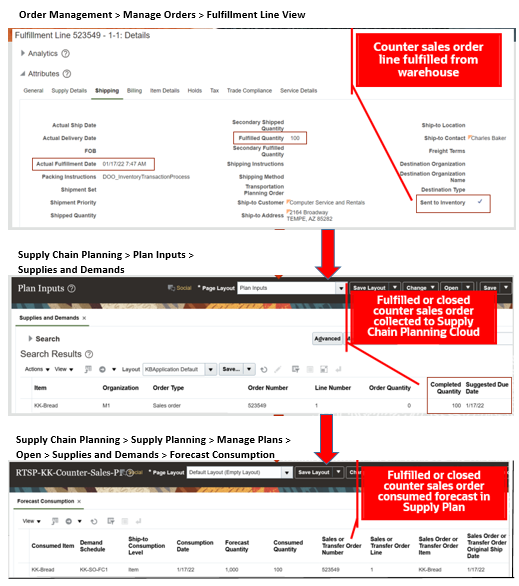

店頭販売オーダーの計画
卸売販売などの業界では、オーダーの履行が手持在庫から即時実行されることがあります(店頭販売とも呼ばれます)。この履行モードに関連するトランザクションを取得する際のユーザー・エクスペリエンスが全面的に改良され、Oracle Fusion Order Management Cloudでこれらのオーダーをピッキングや出荷のトランザクションなしで履行できるようになりました。
Oracle Fusion Cloud Demand ManagementおよびOracle Fusion Cloud Supply Planningでは店頭販売オーダーを収集することで、この履行モードをサポーします。Oracle Demand Managementは店頭販売オーダーを含むすべての販売オーダーの履歴を使用して、予測を生成します。Oracle Supply Planningは、予測された店頭販売オーダーを履行するのに十分な手持在庫があることを保証するだけでなく、現行期間の正味需要計算でこの履行モードを考慮します。
次の例は、オーダー管理で開始され供給計画で計画される供給プランで、履行済またはクローズ済の店頭販売オーダーを使用して予測を消し込む方法を示しています。
次の例は、需要計画で出荷履歴として収集された履行済またはクローズ済店頭販売オーダーから予測を生成する方法を示しています。
店頭履行された販売オーダーを考慮することで、より正確な計画が可能になります。
デモをご覧ください。
有効化のステップ
この機能を有効にするには、オプト・インUIを使用します。手順は、この文書の「新機能のオプションの取込み」の項を参照してください。
オファリング: サプライ・チェーン・プランニング オプションでなくなるバージョン: 更新22D
「サプライ・チェーン・プランニング」オファリングでこの機能をオプト・インするだけでなく、自身のサイトで「オーダー管理」オファリングの「販売オーダーがピッキングまたは出荷を必要としない場合に在庫を削減」機能をオプト・インする必要があります。
  • 「オーダー管理」オファリングの「販売オーダーがピッキングまたは出荷を必要としない場合に在庫を削減」機能を自身のサイトですでにオプト・インしている場合は、この機能を再度オプト・インする必要はありませんが、「店頭販売オーダーの計画」機能を「サプライ・チェーン・プランニング」オファリングでオプト・インする必要があります。
  • 「オーダー管理」オファリングの「販売オーダーがピッキングまたは出荷を必要としない場合に在庫を削減」機能を自身のサイトでまだオプト・インしていない場合は、この機能をオプト・インするのに加え、「店頭販売オーダーの計画」機能を「サプライ・チェーン・プランニング」オファリングでオプト・インする必要があります。
ヒントと考慮事項
  • 収集プロセスはOracle Fusion Cloud Order Managementの「オーダー明細の在庫トランザクション日」オーダー管理パラメータの値セットを参照して、Oracle Fusion Cloud Supply Chain Planningのオープン店頭販売オーダーの予定出荷日または需要日を導出します。
  • 在庫にインタフェースされる店頭販売オーダーはクローズ済販売オーダーとして、またはOracle Fusion Cloud Supply Chain Planningへの記帳および出荷履歴の一部として収集されます。
  • 店頭販売オーダーの計画機能は外部ソース・システムに適用できません。
