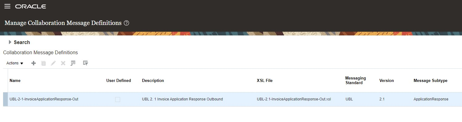

新しい事前定義済メッセージ定義UBL-2-1-InvoiceApplicationResponse-Outを使用して、否認済請求書の詳細をUBL PEPPOL形式でサプライヤに送信します。
調達-支払ビジネス・プロセスを有効にして、関連付けられた文書である「請求書確認 - アウトバウンド」をやりとりします。
このメッセージ定義を取引先に対するアウトバウンド・コラボレーション・メッセージとして設定し、「コラボレーション・メッセージング」作業領域で「サプライヤB2B構成の管理」タスクを使用して、取引先と「請求書確認 - アウトバウンド」文書をサプライヤに関連付けます。
UBL-2-1-InvoiceApplicationResponse-Outメッセージ定義
UBL PEPPOLアプリケーション応答メッセージを使用した請求書ステータスの自動通信を有効にします。

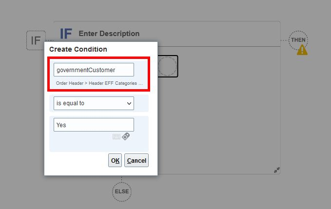

更新22Cより前は、承認ルールの条件の一部として拡張可能フレックスフィールドを使用することはできません。更新22C以降は可能となりました。
一部の顧客は政府組織であり、一部はそうでないとします。販売オーダーを作成するときに顧客が政府組織であるかどうかを示す必要があるため、オーダー・ヘッダーに「Government Customer」という名前の拡張可能フレックスフィールド・セグメントを作成する必要があります。
次に、オーダーが政府の様々な購買要件を満たしていることを確認するためのコンプライアンス・チェックを実行するオーダー承認ルールを設定します。
オーダー・ヘッダーのgovernmentCustomer属性が「はい」の場合、コンプライアンスを実行します。
たとえば:
承認ルール条件
この機能を使用すると、フレックスフィールドを使用して特定の要件を満たし、オーダー承認フローの効率を向上させることができます。

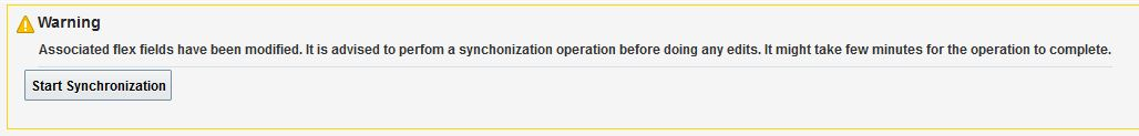

設定済のフレックスフィールドを変更するたびに同期する必要があります。
- フレックスフィールドを作成または変更します。
- 「設定および保守」作業領域に移動してから、タスクに移動します。
- オファリング: オーダー管理
- 機能領域: 顧客
- タスク: サプライ・チェーン管理のタスク構成の管理
- BPMワークリスト領域で、SalesOrderを検索し、「ApprovalHumanTask」をクリックします。
- 「構成」をクリックします。設定済のフレックスフィールドを変更した場合は、次の警告が表示されます。
- 同期の開始をクリックし、メッセージが消えるまで待ちます。

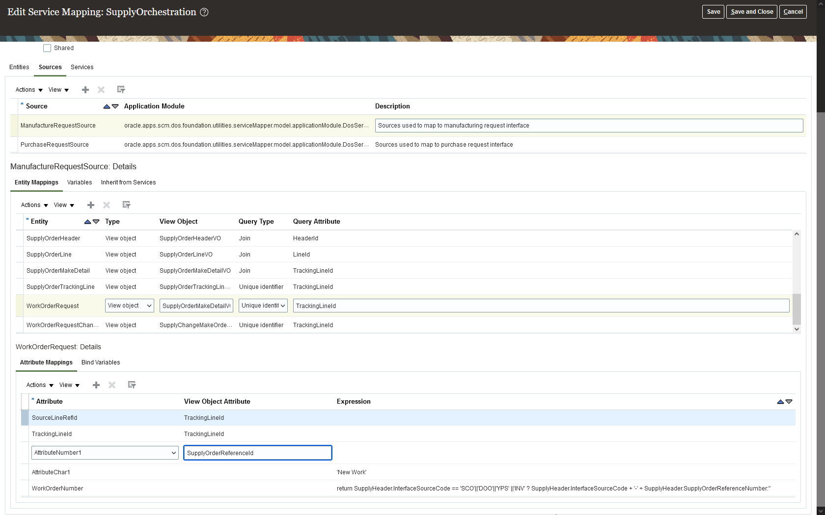

サービス・マッピングを使用した、サプライ・チェーン・オーケストレーションの製造との統合の拡張
サービス・マッピングを使用して、Oracleアプリケーションの統合に役立てます。サービス・マッピングを使用すると、バック・トゥ・バック・フローにおける特定の統合要件を満たすのに役立ちます。オーダー管理で販売オーダーを作成し、サプライ・チェーン・オーケストレーションで供給を編成してから、製造で作業オーダーを作成します。必要に応じて、拡張可能フレックスフィールドを使用して、実装固有のデータを統合します。また、サービス・マッピングを使用して、プランニングおよび在庫からサプライ・チェーン・オーケストレーション、さらに製造へ転送されるデータを統合することもできます。
たとえば、ManufactureRequestSourceソースのWorkOrderRequestエンティティを使用してサプライ・チェーン・オーケストレーションから製造への作業オーダーを作成するリクエストを送信するサービス・マッピングを次に示します。
独自の条件付き要件を満たすように、供給オーケストレーション・データを変更します。
有効化のステップ
この機能を有効にするには、オプト・インUIを使用します。手順は、この文書の「新機能のオプションの取込み」の項を参照してください。
オファリング: 製造およびサプライ・チェーン資材管理
- サービス・マッピングおよびアルゴリズムの管理に必要な権限を取得します。
- 「サプライ・チェーン・オーケストレーション」作業領域に移動し、「タスク」をクリックして、次のいずれかをクリックします。
- サービス・マッピングの管理
- アルゴリズムの管理
- サービス・マッピングおよびアルゴリズムを作成します。
ヒントと考慮事項
- 調達で適用する検証を、製造で送信できることを確認します。インポート・ペイロードには問題がなくても、製造で要求が受け入れられない場合があります。たとえば、「名前」属性と「ID」属性が同じ顧客を参照していない場合、製造ではIDのみが使用されます。
- アルゴリズムで式を作成する場合、特に複数の要求明細を問い合せる場合は、null条件を確認してください。実行時のnull条件によってエラーが発生することがあります。
- エラーが発生した場合は修正し、「サプライ・チェーン・オーケストレーション」作業領域を使用して要求を再送信します。
ロール情報
- 次の事前定義済権限を使用して、この機能を設定します。
- Manage DOS Service Mappings
- Manage DOS Algorithms
- Administer Sandbox
- View Modified Data (ランタイム結果を表示できるようにするため)
