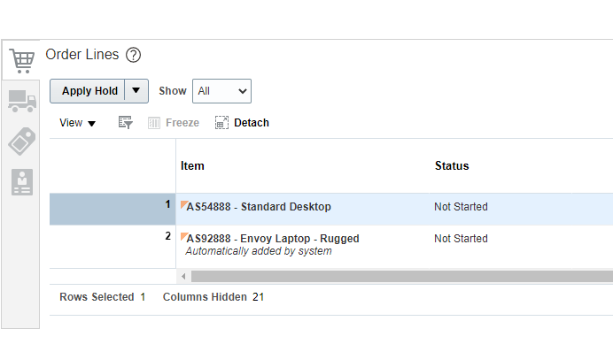

既存の明細にまだ関連付けられていない新規明細を作成します。更新22Dより前は、そのオーダーの明細に関連した明細の追加のみが可能でした。現在は標準品目またはサービス品目があるオーダー明細を作成、読取り、更新または取消できるようになり、既存の明細を参照する必要がなくなりました。この機能を使用できるのは、Oracle Order Managementで販売オーダーの価格を設定する場合のみです。
createNewLineメソッドを使用して新しいオーダー明細を作成するコード・スニペットの例を次に示します。
header.createNewLine
CreateLineParams()パラメータを、createNewLineメソッドで使用できます。
次に、CustomerPONumber属性にCreateStandaloneLineという値が含まれるオーダーに新しい明細を作成する例を示します。
import oracle.apps.scm.doo.common.extensions.CreateLineParams;
def poNumber = header.getAttribute("CustomerPONumber");
if(poNumber != "CreateStandaloneLine") return;
def createLineParams = new CreateLineParams(); // Initialize the new variable so we can send the required attributes.
createLineParams.setProductNumber("AS54888"); // Add the AS54888 item to the new line.
createLineParams.setOrderedUOM("Each"); // Set the unit of measure to Each.
createLineParams.setOrderedQuantity(10); // Set the ordered quantity to 10.
header.createNewLine(createLineParams); // Use the attribute values from the above lines to create the line.この拡張では、オーダー・ヘッダーから他の出荷先および請求先の属性値がカスケードされます。

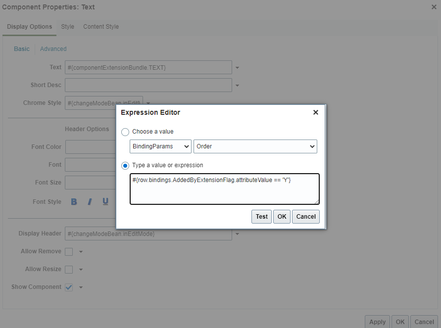

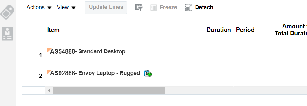

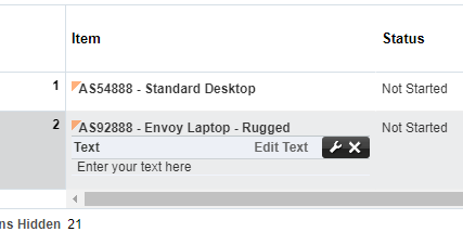

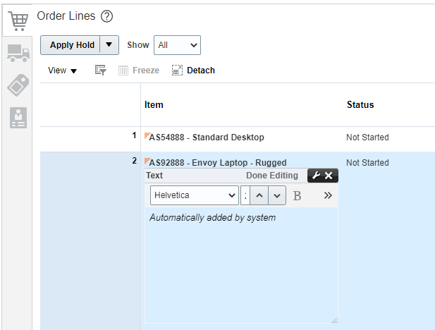

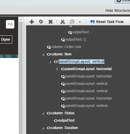

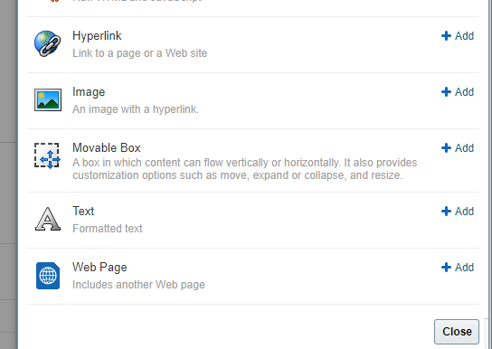

オーダー管理で品目が自動追加されたかどうかが示されるよう、オーダー管理のユーザー・インタフェースを構成できます。オーダー明細の品目の摘要に「Automatically added by system」というテキストを表示するとします。
ページ・コンポーザを使用して品目を更新します。
「テキスト」行で「追加」をクリックします。
属性の条件の追加(AddedByExtensionFlag)
表示するテキストの追加
表示するテキストの追加のステップ2(フォントの選択)
追加されたテキストの実行時の表示

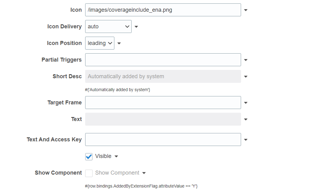

coverageinclude_ena.pngという名前のアイコンを品目の一部として表示するとします。ページ・コンポーザを使用して追加できます。
ページ・コンポーザを使用した、品目へのアイコン・ファイルの追加
実行時のアイコンの表示

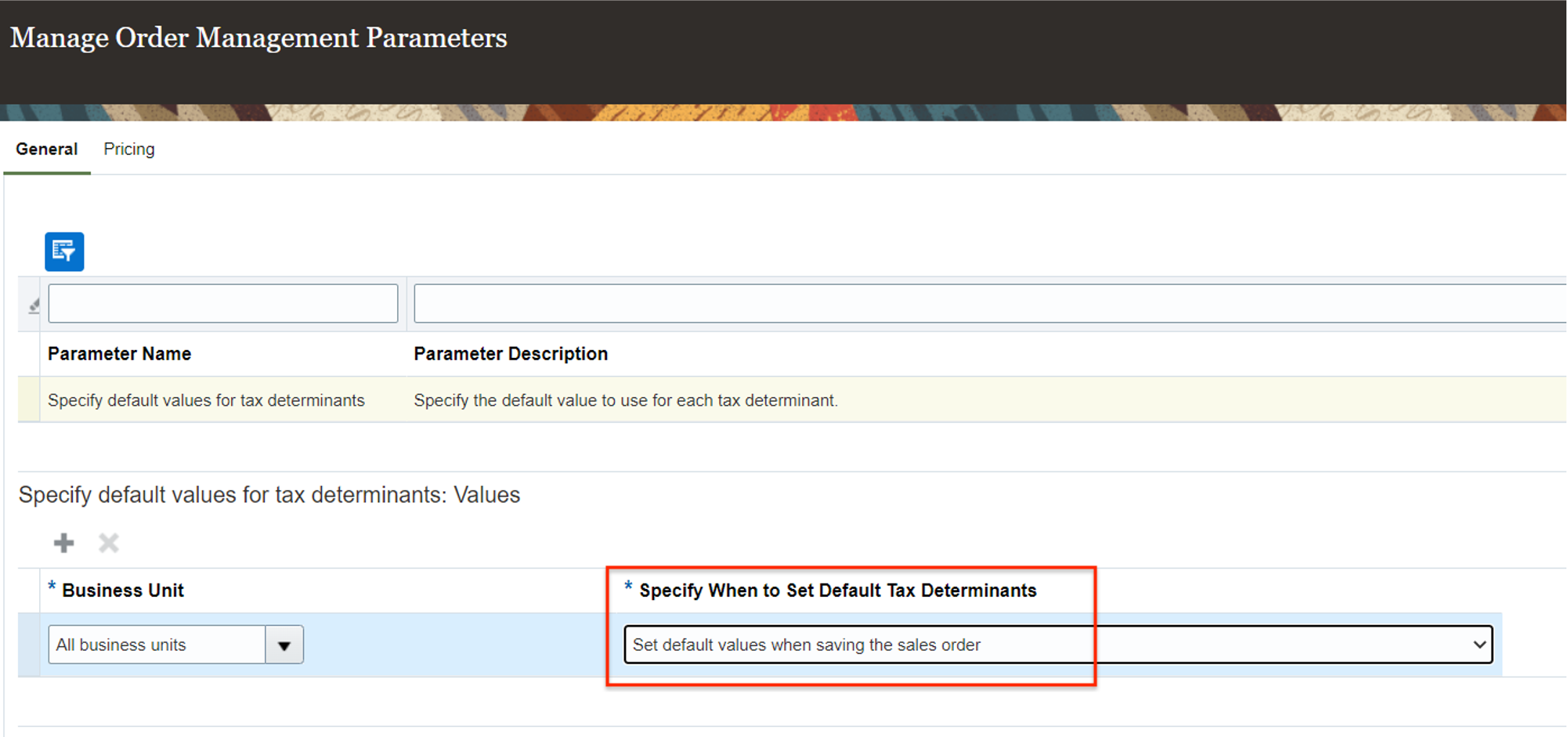

オーダー管理パラメータ: 税金決定要因のデフォルト値を設定するタイミングの指定

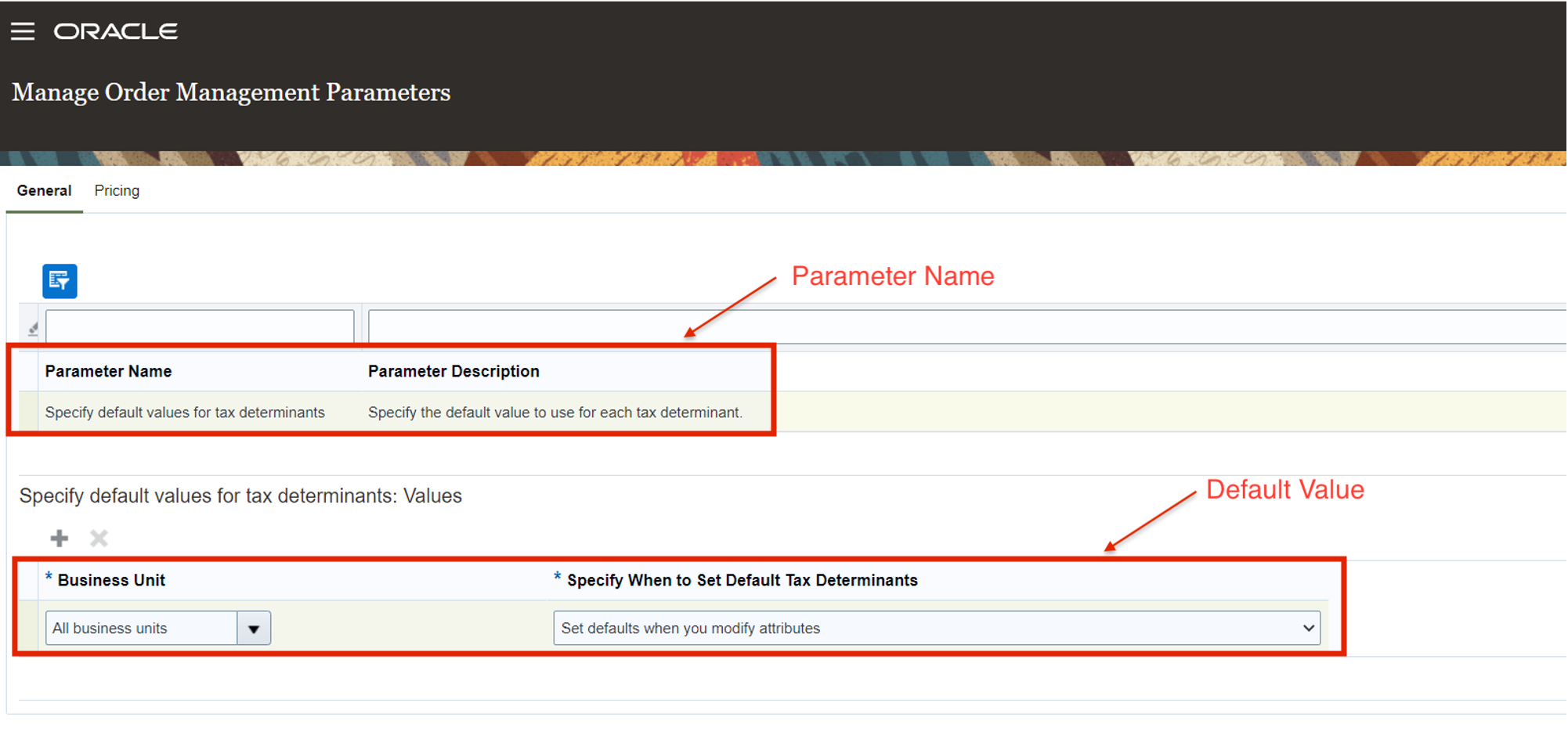

この機能を使用して、税金決定要因のデフォルト値を適用するタイミングを指定します。デフォルトの動作をオフにして、販売オーダーを保存または送信するときにデフォルト値を設定することもできます。また、オーダー・ヘッダーまたはオーダーの属性を更新するときに、Oracle Order Managementでデフォルト値を設定することもできます。
このパラメータを「属性の変更時にデフォルトを設定」に設定すると、オーダー・ヘッダーまたはオーダー明細の税金に影響する属性を変更する際に、オーダー管理によってデフォルト値が設定されます。
オーダー管理パラメータ

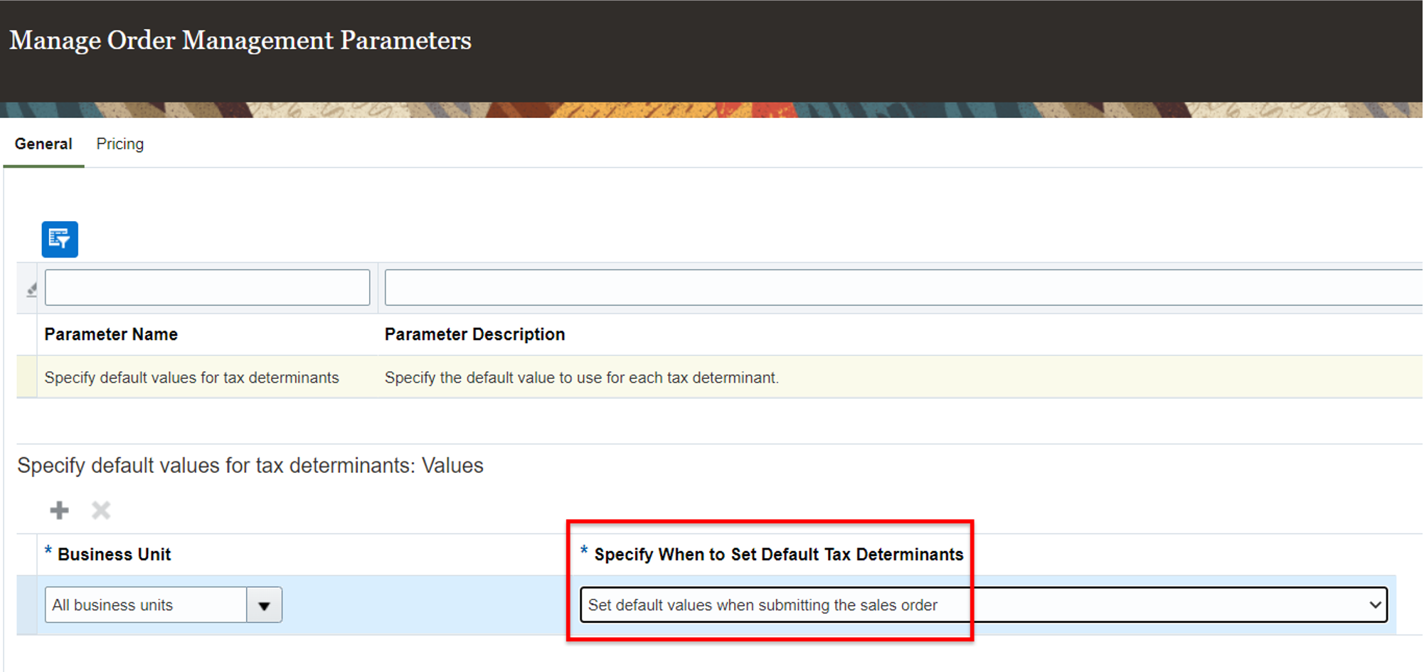

このパラメータを「販売オーダーの保存時にデフォルト値を設定」に設定すると、販売オーダーの保存時にのみ、オーダー管理によってデフォルト値が設定されます。
オーダー管理のパラメータ値: 販売オーダーの保存時にデフォルト値を設定
このパラメータを「販売オーダーの送信時にデフォルト値を設定」に設定すると、販売オーダーの送信時にのみ、オーダー管理によってデフォルト値が設定されます。オーダーが下書きステータスの間は、オーダー管理によってデフォルトの税金値が設定されません。「オーダー管理」作業領域で作成したオーダー、およびインポートしたオーダーに対しては、オーダー管理がこのように動作します。
パラメータ値: 販売オーダーの送信時にデフォルト値を設定

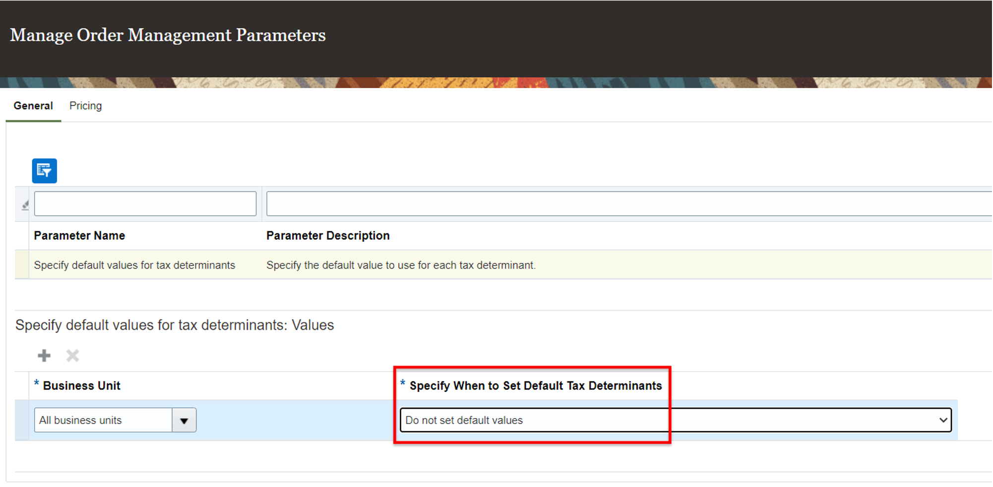

このパラメータを「デフォルト値を設定しない」に設定すると、オーダー管理によって税金決定要因のデフォルト値が設定されません。Oracle Applicationsの外部で税金をすべて計算する場合、または税金値をオーダー管理にインポートして、インポートした値を使用する場合には、この設定を使用します。非常に大きな販売オーダーがあり、高いレベルのパフォーマンスを維持する必要がある場合にも、この設定の使用を検討できます。大規模なオーダーの税金を計算すると、パフォーマンスに影響する可能性があります。
パラメータ値: デフォルト値を設定しない

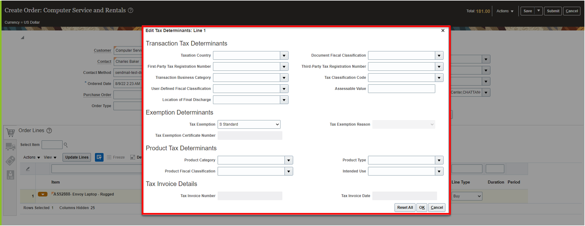

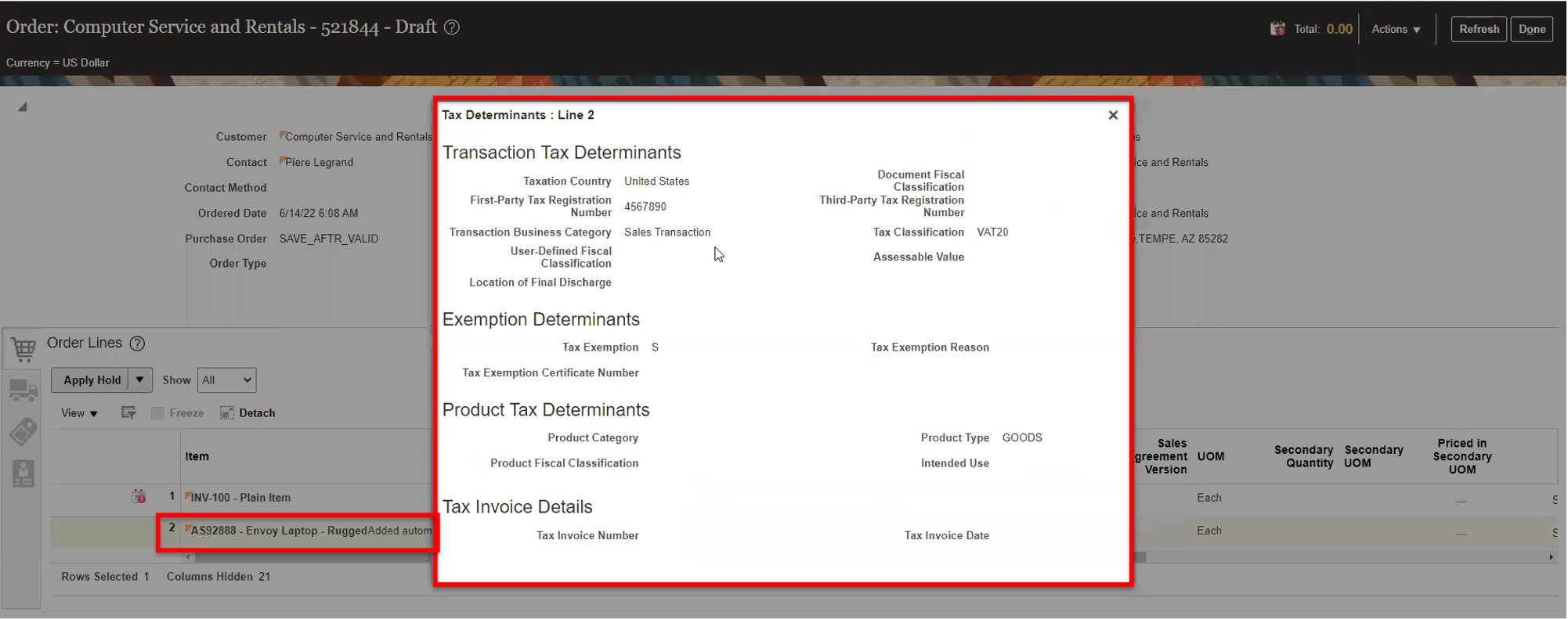

ADFiを介して販売オーダーをインポートするときに、オーダー管理拡張を使用してオーダー明細を自動作成する場合は、このパラメータを「属性の変更時にデフォルトを設定」に設定していてもデフォルト値が設定されます。オーダー管理拡張の以前の更新では、これらの値は自動設定されませんでした。
自動明細に対する税金決定要因値の設定

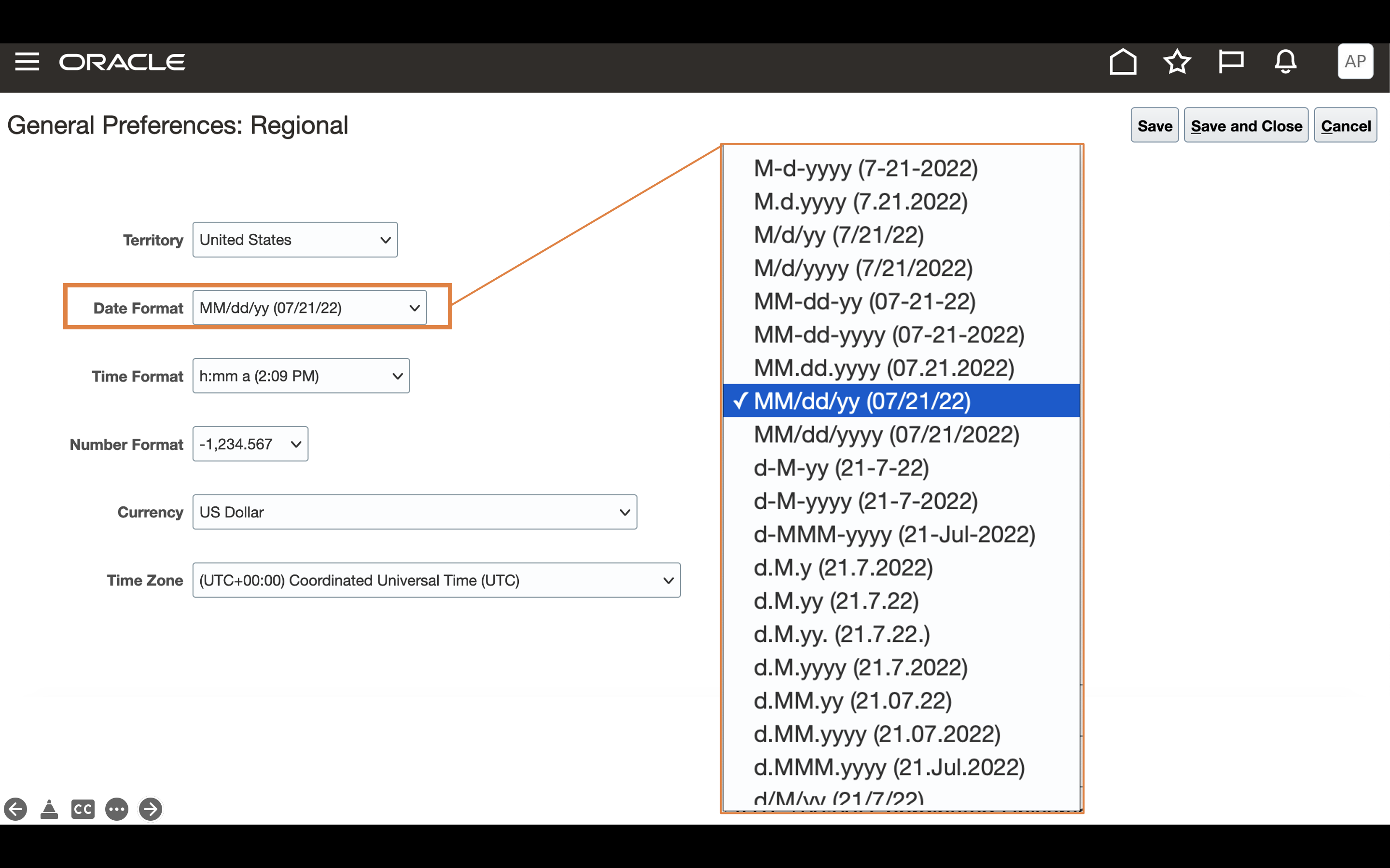

プランニング表データRESTサービスを使用してデータをロードする場合、独自の日付書式を使用して、変換の負担を軽減し、一貫した書式を使用できます。この更新では、日付書式に対して構成したユーザー・プリファレンスがRESTサービスで尊重されます。
プランニング表データRESTサービスは、サプライ・チェーン・プラン親サービスの一部であるプランニング表サービスの子サービスです。
ユーザー設定の日付書式の例
前述の例は、ユーザーの一般プリファレンス設定で使用可能な様々な日付書式を示しています。この機能により、これらすべての形式がプランニングで尊重されます。

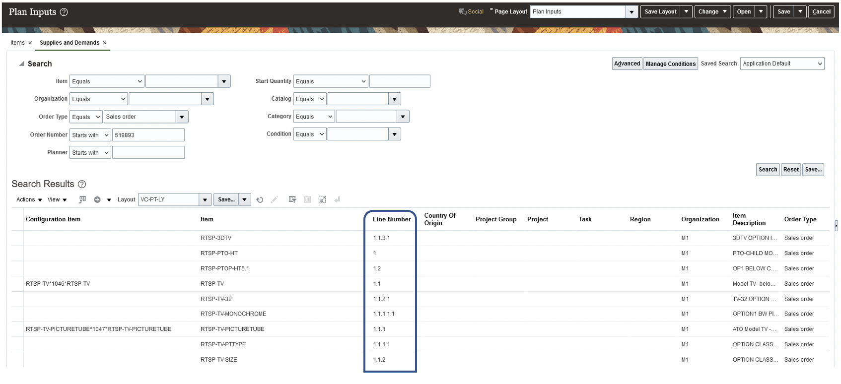

販売オーダー明細番号のレビュー
プランナは、プランニングUIに販売オーダー需要を表示して、実行システムの内容と簡単に比較できることを望んでいます。以前は、Oracle Order Managementの履行明細番号を使用して販売オーダー需要が表示されていました。この表示方法では、オーダー管理の実際の販売オーダー明細をデータと関連付けるために、追加のナビゲーションが必要でした。この更新により、プランニングUIに販売オーダー明細番号を直接表示して、Oracle Fusion Cloud Supply Chain Planningの販売オーダー需要とOrder Managementの販売オーダー明細番号をシームレスに関連付けることができるようになりました。
供給プランニングに表示される明細番号のスクリーンショット
たとえば、前述の例では、オーダー管理アプリケーションに表示されるのと同じ書式でオーダー明細番号が示されているため、2つのアプリケーション間で作業する際に参照しやすくなっています。
有効化のステップ
この機能を有効にするには、オプト・インUIを使用します。手順は、この文書の「新機能のオプションの取込み」の項を参照してください。
オファリング: サプライ・チェーン・プランニング オプションでなくなるバージョン: 更新23B

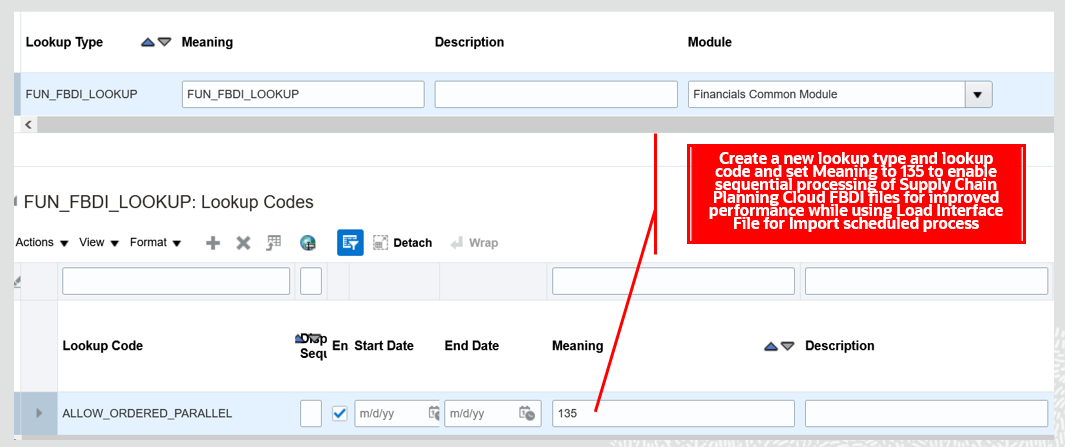

「インポートのためのインタフェース・ファイルのロード」スケジュール済プロセス使用時のパフォーマンスを向上させるために、事前定義済のグループを指定して、Supply Chain Planning Cloudのファイルベース・データ・インポート(FBDI)ファイルの順次処理を有効にするステップは次のとおりです。
  1. 「設定および保守」にナビゲートして、「標準参照の管理」タスクを開きます
  2. 参照タイプがFUN_FBDI_LOOKUPの標準参照を作成し、「モジュール」フィールドで「一般会計共通モジュール」を選択します
  3. 参照コードをALLOW_ORDERED_PARALLEL、内容を135に指定して追加します
「インポートのためのインタフェース・ファイルのロード」スケジュール済プロセス使用時のパフォーマンスの向上を目的として、事前定義された論理グループによるOracle Supply Chain Planning CloudのFBDIラージ・ファイルの順次処理を有効にするために、「標準参照の管理」で標準参照タイプおよび参照コードを設定する方法の例:

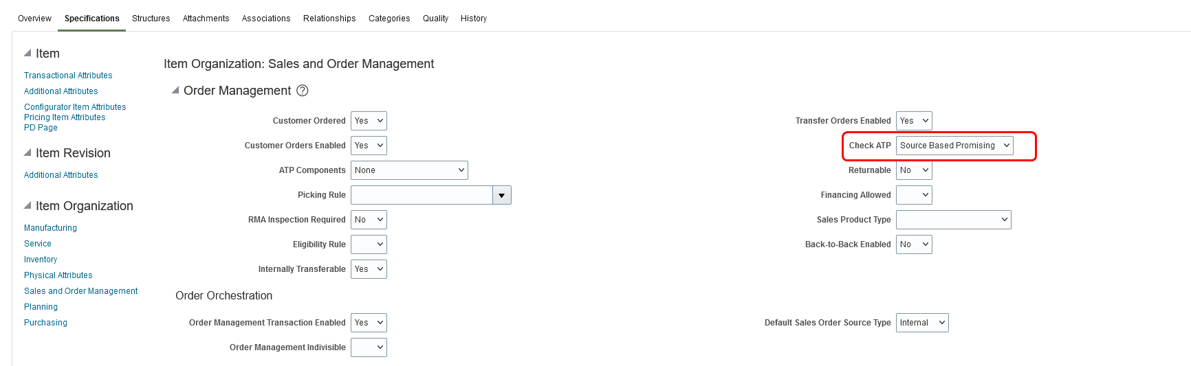

有効化のステップ
「リアルタイム有効在庫計算での先日付の受入の算入」機能を使用する場合は、その親機能である「大規模なオーダー納期回答」にオプト・インする必要があります。この親機能をすでにオプト・インしている場合、再度オプト・インする必要はありません。
MSP_ENABLE_GOP_WITH_NEW_ARCHプロファイル・オプションを「はい。ソース・ベース納期回答を行います。」に設定します。
「ATPチェック」品目属性を「ソース・ベース納期回答」に設定します。

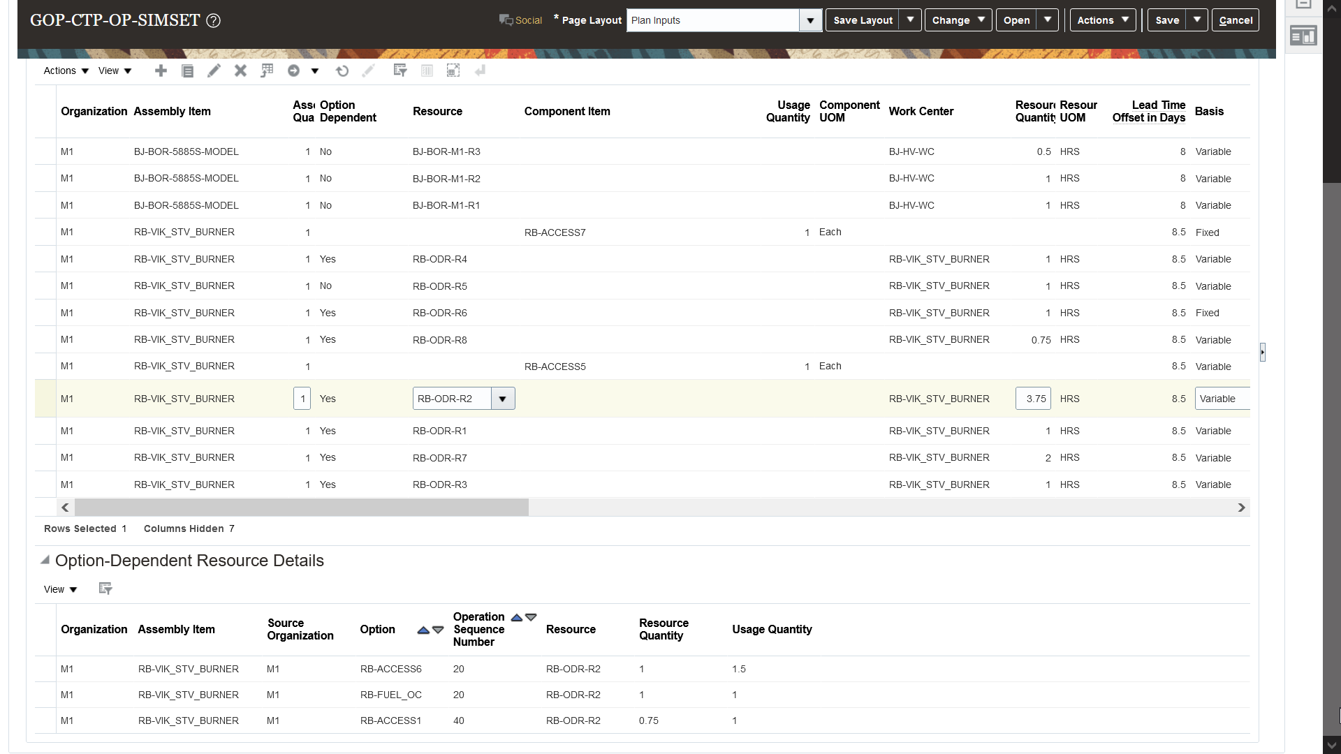

更新22Aでは、リソース構成表に基づく生産可能数量の計算が導入されました。これらの計算には、オーダー組立(ATO)品目の必須コンポーネントのみのリソースが含まれていました。この更新では、構成品目に対する有効数量チェックおよびスケジューリング時に、オーダー構成のオプションを生成するために必要なオーダー明細に指定されたリソースも考慮されるようになりました。この変更により、有効数量にかぎりがあるリソースを必要とするATO品目のスケジュリングが過度に楽観的になりにくくなります。
Oracle Global Order Promisingでは、ATOモデルの構成品目に相当する、オーダーで選択されたオプション品目固有のリソースの有効数量が考慮されます。オプション依存工程で使用される重要なリソースがリソース構成表に含まれるようになりました。オプション依存リソースのリソース構成表には、コンポーネント使用数量、工程連番、リソース数量などの追加情報も表示されます。
有効化のステップ
「オーダー組立オプションの生産に必要なリソースを生産可能数量計算に含める」機能を使用する場合は、その親機能である「大規模なオーダー納期回答」をオプト・インする必要があります。この親機能をすでにオプト・インしている場合、再度オプト・インする必要はありません。
この機能を使用して品目の納期を回答するには、Oracle Global Order Promisingで次のステップを実行する必要があります。
  • 「コンポーネントとリソースの検索」オプションを有効にしたサプライ・チェーン有効数量検索ATPルール、および「製造場所」ソース・ルールを作成するなど、Oracle Global Order Promisingを適切に設定します。
  • 該当する作業定義のオプション依存リソースをマークします。
  • 品目、リソース、品目構成、作業定義エンティティなどの製造関連エンティティを収集します
  • 「生産資源構成表の作成」スケジュール済プロセスを使用して、リソース構成表を生成します
  • 納期回答時にOracle Global Order Promisingで考慮する必要があるシミュレーション・セットを選択します。このステップは、「オーダー納期回答オプション」ページで実行します。
ヒントと考慮事項
現在この機能は、ATOモデルの第1レベル・コンポーネントがオプション依存工程にアタッチされている場合にサポートされます。
