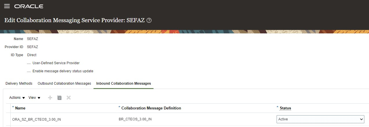

新しいSecretaria de fazenda (SEFAZ)ブラジル電子運送費その他サービス請求書V3.00メッセージ(BR_CTEOS_3.00_IN)を使用して、他の輸送関連サービスの電子運送費請求書を受け取ります。
この事前定義済メッセージ定義は、「コラボレーション・メッセージング・サービス・プロバイダの管理」ページでSEFAZサービス・プロバイダのインバウンド・メッセージ(ORA_SZ_BR_CTEOS_3.0_IN)として使用できます。「ブラジル電子文書のインポート」スケジュール済プロセスを使用すると、このメッセージは他のブラジル・メッセージとともに処理されます。
ORA_SZ_BR_CTEOS_3.00_IN
この新しい事前定義済メッセージを使用すると、XMLから抽出できる情報を利用することで、他のサービスのconhecimento de transporte eletrônico (CT-e)電子船荷証券を実装して、ユーザーの手動介入を減らすことができます。

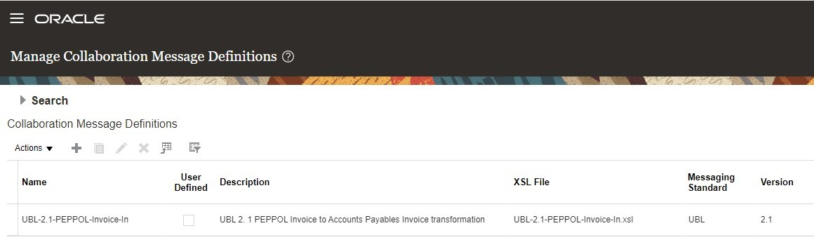

UBL PEPPOL電子請求書の送信および受信

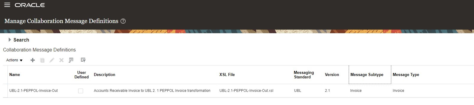

新しい事前定義済メッセージ定義UBL-2.1-PEPPOL-Invoice-OutおよびUBL-2.1-PEPPOL-Invoice-Inを使用して、Universal Business Language (UBL)汎欧州オンライン公的調達(PEPPOL)請求書メッセージをPEPPOLアクセス・ポイントとの間で送信および受信します。
UBL-2.1-PEPPOL-Invoice-Outメッセージ
UBL-2.1-PEPPOL-Invoice-Inメッセージ
これらのメッセージ定義を取引パートナのアウトバウンドおよびインバウンド・コラボレーション・メッセージとして設定します。「顧客アカウント・コラボレーション構成の管理」タスクを使用して、取引先および請求書アウトバウンド文書を顧客に関連付けます。「コラボレーション・メッセージング」作業領域の「サプライヤB2B構成の管理」タスクを使用して、取引先および請求書インバウンド文書をサプライヤに関連付けます。
これらの新しいメッセージは、PEPPOL標準および一部の国固有の要件を満たす追加のデータ要素を提供することで、電子請求プロセスをエンリッチします。

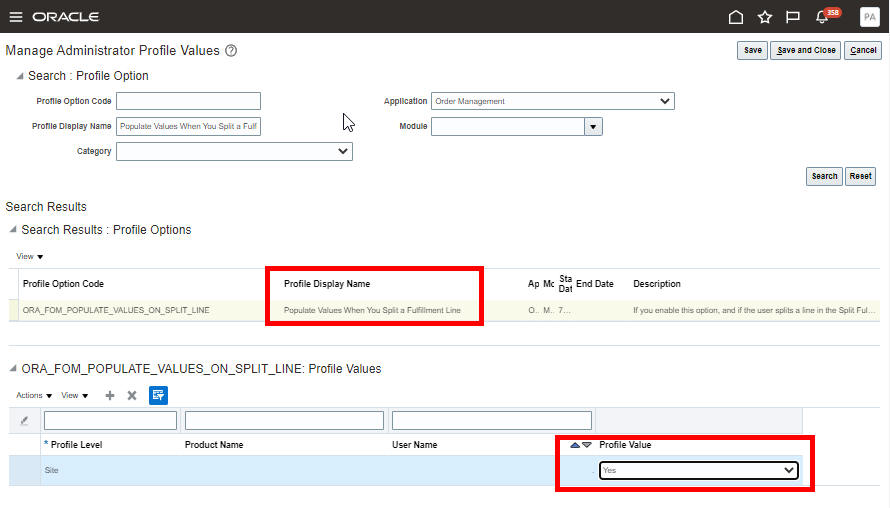

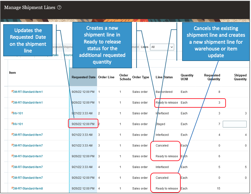

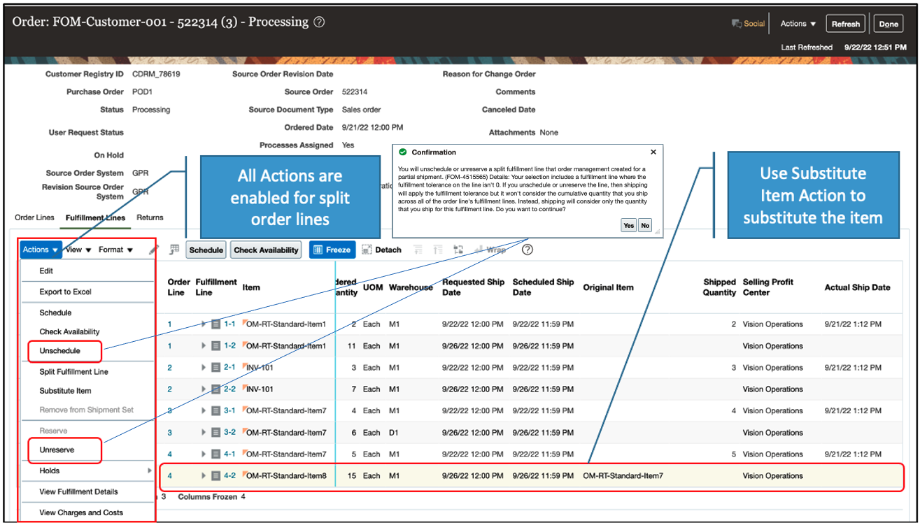

部分出荷の分割オーダー明細の属性の更新

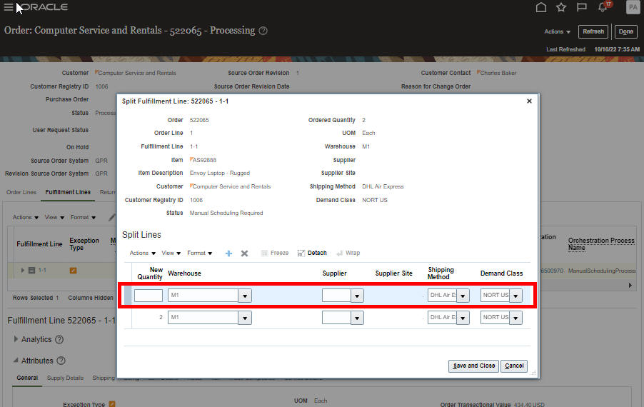

出荷では、顧客需要を満たすために履行明細の一部を出荷できます。オーダー明細の一部の数量のみが要求日に現在使用可能な場合、出荷可能な数量が出荷され、オーダー管理によって残りの数量の分割オーダー明細が作成されます。オーダー管理に新しい履行明細が作成され、出荷に必要な残りの数量が含まれます。
出荷によりオーダー明細の一部が出荷された後に、オーダー管理で分割明細の属性を更新する必要がある場合があります。たとえば、Denverの倉庫には出荷されていない明細を履行するのに十分な供給があることがわかっているため、その明細の倉庫属性を「Denver」に更新し、変更を発行すると、要求を履行できるように、オーダー管理はこれらの詳細をダウンストリーム履行システムに送信します。
この機能を使用して、次のことができます。
  • 出荷によりオーダー明細の一部が標準フローまたはバック・トゥ・バック・フローで出荷されたときに、オーダー管理が作成する分割オーダー明細の属性を更新します。
  • 「オーダー管理」作業領域で、REST APIにより、またはその他のアプリケーション(Oracle Backlog Management、Oracle Global Order Promising、Oracle Supply Planning、またはバック・トゥ・バック・フローの供給文書の更新など)により、分割明細の属性を更新します。
  • 分割明細の変更をオーケストレーションし、ダウンストリーム履行システムに送信します。たとえば、Oracle Global Order Promisingで明細を再スケジュールする場合、Oracle Inventory Managementで予約および出荷詳細を更新する場合、Oracle Global Trade Managementで取引コンプライアンスをスクリーニングする場合、Oracle Transportation Managementで輸送を計画する場合などです。

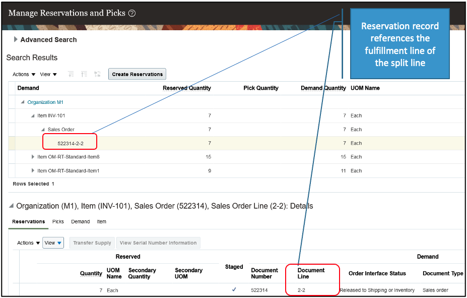

  • オーダー管理で明細の属性を更新した後に、在庫管理で分割明細の予約および出荷の詳細を検証します。
  • 出荷サービスの分割明細の履行明細を、輸送管理やグローバル取引管理などの他のアプリケーションに送信します。

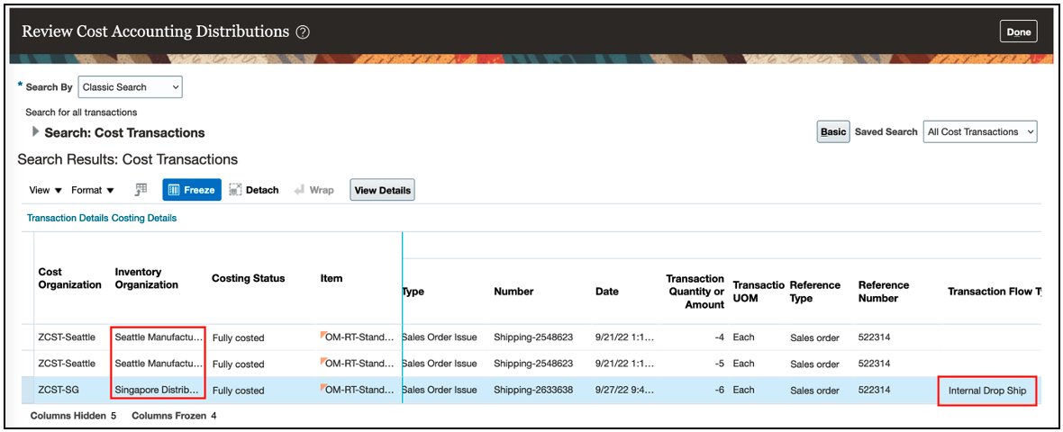

オーダー管理で分割明細の属性の値を更新し、その値を使用して次のことを行います。
  • 価格を再設定して税金を再計算します。
  • 顧客がクレジット・カードを使用して品目の支払を行っている場合に、オーダー数量、価格、クレジット・カードなどを更新する場合は、クレジット・カード・トランザクションを再承認します。
  • 分割明細を履行して収益を認識し、請求します。
  • トランザクションの原価を計算し、Oracle Cost Managementで分割明細の売上原価を認識します。

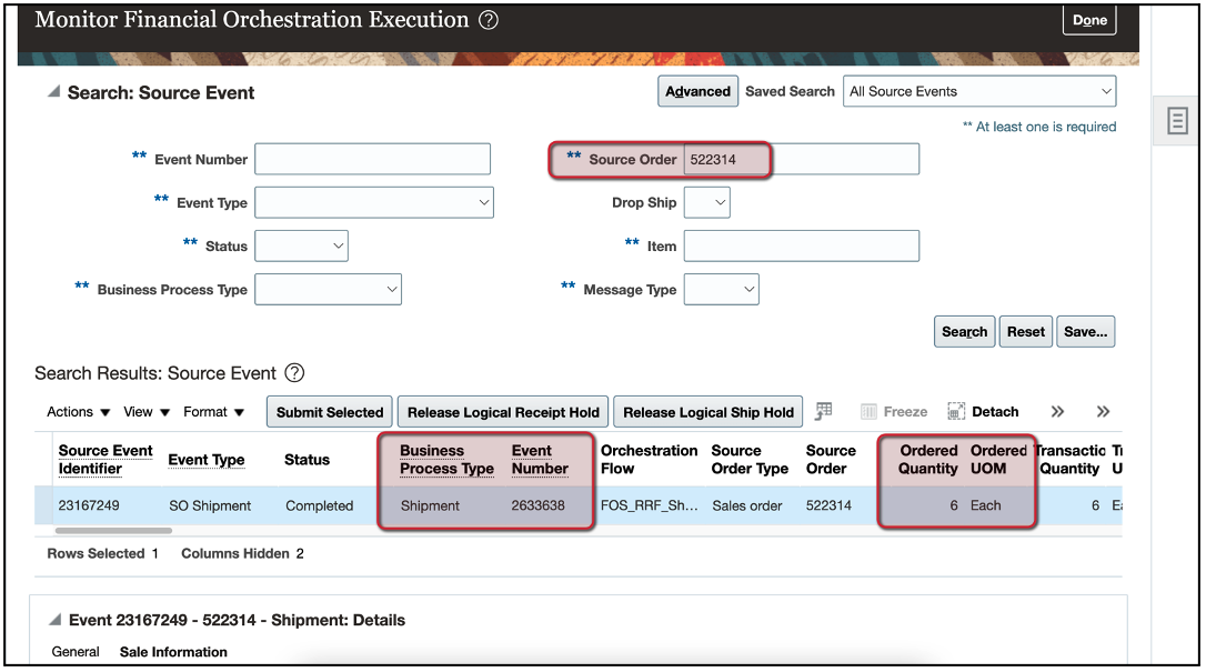

  • 財務詳細をオーケストレーションし、Oracle Supply Chain Financial Orchestrationで分割明細のトランザクションを処理します。
オーダー管理

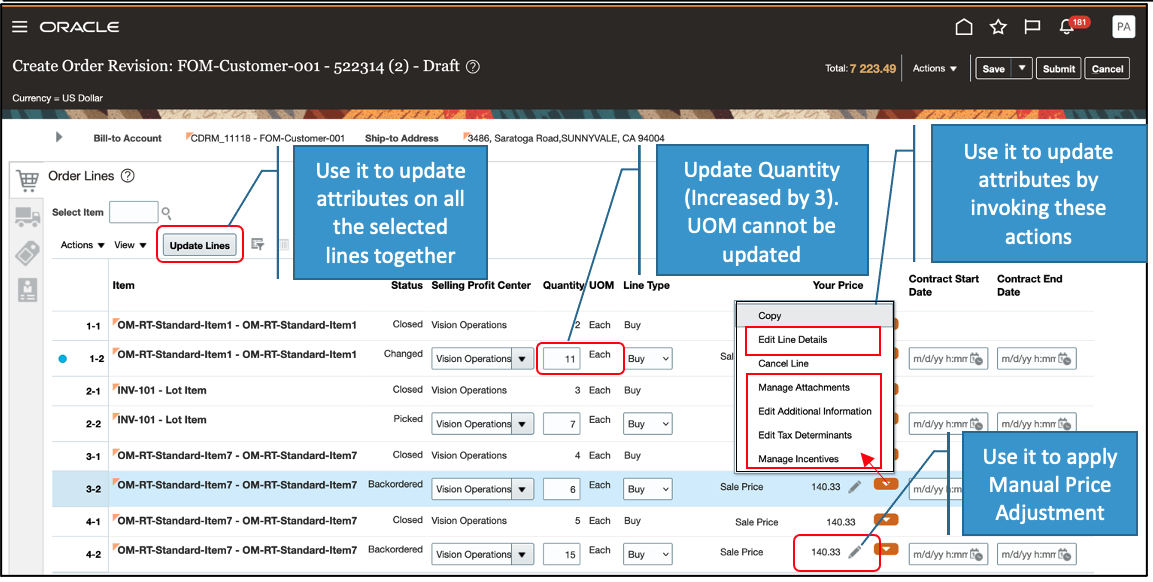

販売オーダーを改訂します

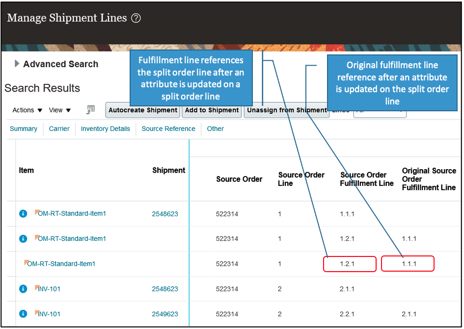

分割明細で1つ以上の属性を更新できるようになりました。分割されておらず、出荷待ちの明細の属性を更新する場合と同様に、明細属性を更新できます。
オプションとして、「明細の更新」処理を使用して、同時に選択したすべての明細の属性を更新できます。この機能にオプト・インした場合、分割明細および出荷でバックオーダーするオーダー明細に対してこの処理を使用できます。
オーダー管理拡張または変換後ルールを使用して、分割明細の属性を更新することもできます。
「オーダー改訂の作成」ページの属性の更新
オーダー・ヘッダーの属性を更新すると、オーダー管理によって、上書きされていないすべての分割明細に更新がカスケードされます。「オーダー明細の上書き」処理を使用して、分割明細の属性を更新することもできます。
出荷セットで明細を出荷し、これらの明細の少なくとも1つを一部出荷するかまたは出荷しない場合、オーダー管理では出荷していない明細がセットから削除されます。出荷セットにない明細と同様に、削除された明細の属性を更新できるようになりました。
「オーダー改訂の作成」ページの出荷属性の更新

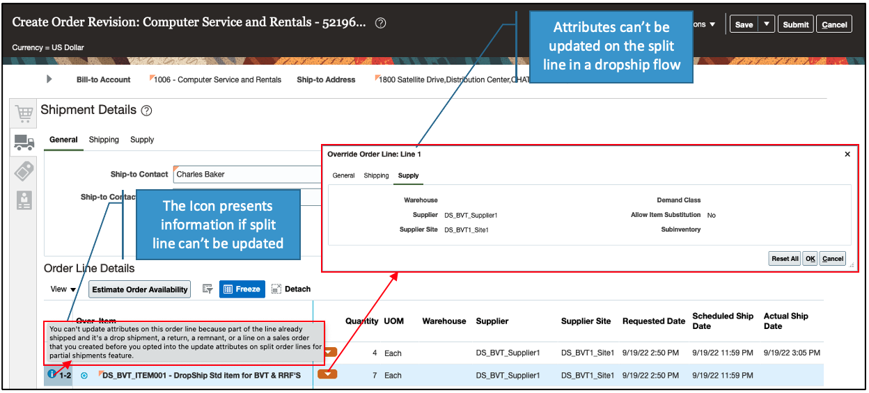

次の場合は、分割明細の属性を更新できません。
  • オーダー管理で直接出荷を部分的に履行している間に作成された明細である。
  • 構成品目の残余明細である。
  • Oracle Receivingで返品明細が一部受入済のときにオーダー管理が作成した明細である。
  • 「部分出荷における分割オーダー明細の属性の更新」機能にオプト・インする前に送信済の販売オーダーのものである。分割明細の属性は、この機能へのオプト・イン後に送信した販売オーダーについてのみ更新できます。
REST APIを介して、または他のアプリケーション(バックログ管理、グローバル・オーダー納期回答など)を使用して分割明細の属性を更新したものの、オーダー管理で更新できない分割明細の場合は、エラーが表示されます。ただし、バック・トゥ・バック・フローの供給オーダーからの更新である場合、オーダー管理では更新が無視されます。
「オーダー改訂の作成」ページで属性更新は許可されない
分割されておらず、出荷待ちの明細に対して処理を使用する場合と同様に、履行ビューで処理を使用して分割明細を更新できます。
1つ以上の分割明細に対してスケジュール解除または予約解除処理を使用し、選択した明細の少なくとも1つの履行許容範囲が0でない場合、オーダー管理により処理の確認が求められます。
履行ビューで処理を使用して分割明細を更新し、選択内容に次のものが含まれている場合、次のようになります。
  • オーダー管理で更新できない分割明細のみの場合、この機能を使用しないのであれば、オーダー管理で表示されるのと同じエラーが表示されます。
  • オーダー管理で更新できる分割明細の場合、注文管理によって更新され、更新できない分割明細は更新されません。
履行明細ビューからの分割オーダー明細の属性の更新
分割明細の変更をオーダー管理で処理する方法
オーダー管理では、分割されていない明細および出荷待ちの明細の変更を処理する方法と同じように分割明細の変更を処理します。更新する属性またはオーダー管理が補正する履行タスクに基づいて、異なる報酬パターンを使用できます。
  • 分割明細の属性を更新し、オーケストレーション・プロセスでその属性を使用して履行タスクの変更を識別した場合、分割明細の更新された属性値がオーケストレーション・プロセスによってその履行システムに送信されます。たとえば、分割明細でオーダー数量、出荷方法、要求日、予定出荷日などの属性を更新すると、オーダー管理は出荷タスクを補正して、更新された属性値を出荷に送信します。これが分割明細の最初の更新である場合、次のようになります。
    • オーケストレーション・プロセスではすべての履行タスクを補正し、分割明細を履行システムに送信します。これは、最初の更新後にすべての履行システムで分割明細を使用できるようにするのに役立ちます。
    • オーケストレーション・プロセスで取引コンプライアンス・タスク、輸送プランニング・タスク、テンプレート・タスクまたは履行タスクを使用して、Oracle Fusionアプリケーションではないアプリケーションと統合する場合、オーケストレーション・プロセスでは、分割明細の親履行明細もOracle Global Trade Management、Oracle Transportation Managementなどのアプリケーションに送信されます。次に、そのアプリケーションにより、オーダー管理のオーダー数量と同じになるように、親履行明細の数量が更新されます。このロジックは、履行アプリケーションに、オーダー管理にある分割オーダー明細の親履行明細のオーダー数量と同じオーダー数量があることを確認するのに役立ちます。
  • 分割明細で品目を補正するか倉庫を更新すると、オーダー管理は現在の要求を取り消す要求を履行システムに対して送信し、更新された明細に対して新しい要求を作成してから、新しい要求を履行システムに送信します。たとえば、オーケストレーション・プロセスにスケジュール、供給および出荷のタスクがある場合、次のようになります。
    • グローバル・オーダー納期回答では古い需要が取り消され、新しい需要が作成されます。
    • サプライ・チェーン・オーケストレーションでは古い供給オーダーが取り消され、新しい供給オーダーが作成されます。
    • 在庫管理では古い予約および出荷明細が取り消され、新しい予約および出荷明細が作成されます。
  • オーダー管理では、分割明細をスケジュール解除または予約解除してから、分割明細をスケジュールまたは予約すると、この同じロジックが適用されます。
  • オーケストレーション・プロセスで「フレックスフィールド属性の使用」オプションを有効にし、分割明細の拡張可能フレックスフィールドを更新すると、オーケストレーション・プロセスによってその履行タスクが補正されます。サービス・マッピングを使用して拡張可能フレックスフィールドを出荷に送信すると、オーダー管理によって拡張可能フレックスフィールドの更新された値が出荷に送信されます。
  • この機能が使用できるようになる前と同じように、分割明細を取り消したり、属性を更新せずに履行できます。ただし、ここで取り消すと、取消要求により、オーケストレーション・プロセスが参照するすべての履行システムの現在の要求が取り消されます。
  • 部分出荷の分割明細を取り消すと、オーダー管理において分割明細の親明細は補正されなくなります。
在庫管理
分割明細の属性を更新すると、予約には分割明細の履行明細への参照が表示されます。更新する属性は、オーダー管理の予約タスクの変更を識別する属性である必要があります。
次に、在庫管理での更新の処理例を示します。
オーダー管理の分割明細に対する処理
在庫管理の機能
オーダー数量を減らします。
予約の予約済数量をオーダー数量に減らします。
オーダー数量を増やします。
予約の予約済数量をオーダー数量に増やします。
在庫管理で分割明細の出荷明細がすでにステージングされている場合、在庫管理では当初数量を超える数量に対して新しい予約が作成されます。
既存の予約なしでオーダー数量を更新します。
分割明細に予約がない場合、在庫管理で新しい予約が作成されます。これは、出荷において一部出荷される履行明細の残数量をバックオーダーした場合に発生する可能性があります。
倉庫を更新します。
元の倉庫の分割明細の既存の予約を削除し、新しい倉庫に新しい予約を作成します。
品目を代替します。
元の品目の予約を削除してから、新しい品目の新規予約を作成します。
スケジュール解除処理または予約解除処理を実行します。
分割明細の既存の予約を削除します。
スケジュールまたは予約の処理を行うと、在庫管理によって新しい予約が作成されます。この処理の実行時に予定出荷日も更新すると、在庫管理では「予約およびピックの管理」ページの「期日」属性が更新されます。
予約では次のように表示されます。
分割オーダー明細の予約およびピックの管理

属性を更新します。
更新する属性によって出荷タスクの変更が識別された場合、出荷によって出荷明細も更新されます。たとえば、オーダー管理で要求日を更新すると、出荷によって出荷明細の要求日が更新されます。予定出荷日、出荷方法、FOBなど、変更を識別する他の属性にも同じロジックが適用されます。
オーダー数量を増やします。
当初数量を超える数量の新規出荷明細を作成し、明細のステータスを「リリース準備完了」に設定します。
オーダー数量を減らします。
「ステージング」、「倉庫へのリリース」または「バックオーダー済」ステータスの出荷明細の数量を減らします。
出荷では、「倉庫へのリリース」ステータスの出荷明細のピック数量は減らしません。
倉庫を更新、品目を代替、またはスケジュール解除または予約解除処理を実行します。
分割明細の既存の出荷明細を取り消し、新しい出荷明細を作成し、出荷明細のステータスを「リリース準備完了」に設定します。
次の場合:
  • 倉庫を更新すると、出荷によって新しい出荷明細が新しい倉庫とともに作成されます。
  • 品目を代替すると、新しい出荷明細が新しい品目とともに作成されます。
  • 分割明細をスケジュール解除してからスケジュールするか、分割明細を予約解除してから予約すると、出荷によって新しい出荷明細が新しい予定出荷日とともに作成されます。
分割明細の属性を更新すると、オーダー管理によって、分割オーダー明細の出荷明細の「当初ソース・オーダー履行明細」属性が移入されます。この属性には元のオーダー明細の履行明細への参照が移入されます。更新する属性は、オーケストレーション・プロセスの任意のタスクに対する変更を識別する属性である必要があります。
出荷では、作成される新規出荷明細の「当初ソース・オーダー履行明細」属性は移入されません。かわりに、ソース・オーダー履行明細には、分割オーダー明細を履行する履行明細への参照が含まれています。表示は次のようになります。
「出荷明細の管理」に追加された「当初ソース・オーダー履行明細」属性
「出荷明細の管理」ページに表示される内容を次に示します。
「出荷明細の管理」ページの属性
原価管理
Oracle Cost Managementでは、オーダー管理および出荷から受け取った変更を使用してトランザクションを原価計算します。
オーダー管理の分割明細の倉庫を更新し、その倉庫が元の倉庫とは異なるビジネス・ユニットにある場合は、原価管理によってトランザクション・フローが社内直接出荷に変更されます。
「原価会計配分のレビュー」ページの属性
サプライ・チェーン財務オーケストレーション
サプライ・チェーン財務オーケストレーションでは、オーダー管理で作成された分割明細の属性更新を使用して会社間トランザクションを処理します。
この例では、出荷2548623は、出荷により一部出荷された元のオーダー明細に対するものです。出荷組織と販売組織が同じビジネス・ユニットにあるため、財務オーケストレーションはこの出荷を処理しません。オーダー管理の分割明細の出荷倉庫を更新すると、2633638の出荷組織と販売組織は異なるビジネス・ユニットにあるため、財務オーケストレーションにより出荷2633638が処理されます。
「財務オーケストレーション実行のモニター」ページには、オーダー済数量属性の分割明細の出荷数量が表示されます。
販売オーダー明細属性更新を考慮する財務オーケストレーション

  • 販売オーダーをオプト・インして送信した後は、「部分出荷における分割オーダー明細の属性の更新」機能をオプト・アウトできません。この時点で、この機能を使用するようにコミットされています。
  • Application Development FrameworkからWebサービスを使用して分割明細の属性を更新することはできません。
  • 分割されていない、出荷待ちの明細の属性を更新する場合と同様に、品目またはキットが構成されている分割明細の属性は更新できますが、分割明細の構成品目の構成は変更できません。
  • 分割明細の属性を更新すると、分割されていない、出荷待ちの明細の属性を更新する場合と同様に、価格設定で明細の価格が再設定されます。階層調整、手動価格調整、販売契約またはインセンティブは価格設定に影響する可能性があります。当初明細の階層調整が分割明細に適用されない可能性があります。当初明細で適用したのと同じ手動価格調整を分割明細に適用してください。チャネル収益管理でインセンティブが正しく設定されていることを確認してください。
  • 「オーダー管理により部分出荷における分割明細が作成済」検証ルール・セットを使用して、出荷により受注明細の一部が出荷されるときにオーダー管理で作成される分割明細の一部の更新を制約できます。次の検証ルール・セットを使用して、在庫管理の明細のステータスに従って、分割明細または分割されていない明細の更新を制約することもできます。

  • 標準またはバック・トゥ・バック・フローで分割明細を直接出荷する必要がある場合は、分割明細をスケジュール解除してからスケジュールする必要があります。オプションとして、分割明細をスケジュールする前に、サプライヤとサプライヤ・サイトを設定できます。サプライヤやサプライヤ・サイトは、スケジュール解除した後にのみ分割明細に設定できます。

  • 分割明細の品目を代替する場合、または品目をスケジュール解除または予約解除する場合、および明細の履行許容範囲が0でない場合、出荷は分割オーダー明細に履行許容範囲を適用しますが、すべてのオーダー明細の履行明細においてすでに出荷されている累計数量は考慮されません。かわりに、出荷では、出荷される履行明細の数量のみが考慮されます。
  • グローバル・オーダー納期回答からの推奨に基づいて、分割明細の品目を代替したり、分割明細を再度分割する必要がある場合は、分割明細をスケジュール解除してからスケジュールする必要があります。

新しい分割明細への値の移入
ユーザーが「履行明細の分割」ダイアログで明細を分割した場合、オーダー管理により当初明細の値が新しい分割明細に移入されます。
ユーザー・エクスペリエンスを向上させます。オーダー管理では当初明細から値が移入されるため、ユーザーが手動で入力する必要はありません。
有効化のステップ
  1. 「設定および保守」作業領域に移動し、「タスク」→「検索」をクリックして、「管理者プロファイル値の管理」タスクを検索して開きます。
  1. 「管理者プロファイル値の管理」ページで、「履行明細の分割時に値を移入」プロファイル・オプションを検索します。値はサイトまたはユーザー・レベルで指定できます。この機能を有効にするには、値「はい」を選択します。
