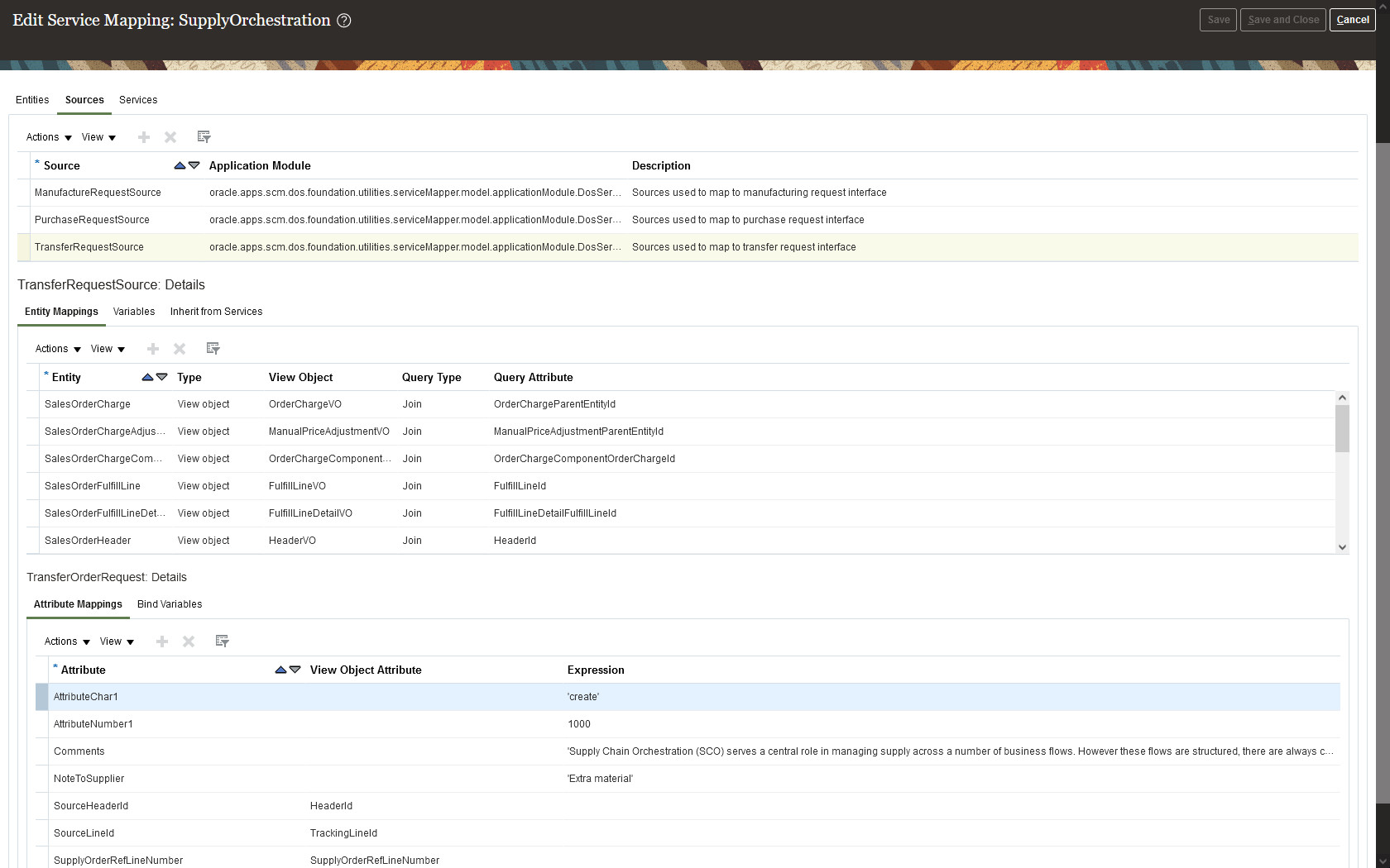

サービス・マッピングを使用した、サプライ・チェーン・オーケストレーションの在庫との統合の拡張
サービス・マッピングを使用して、Oracleアプリケーションの統合に役立てます。サービス・マッピングを使用して、転送オーダー・フローの特定の統合要件を満たします。Oracle Order Managementで販売オーダーを作成し、Oracle Supply Chain Orchestrationで供給をオーケストレーションし、次にOracle Inventory Managementで転送オーダーを作成します。必要に応じて、拡張可能フレックスフィールドを使用して、実装固有のデータを統合します。また、サービス・マッピングを使用して、プランニングおよび購買からサプライ・チェーン・オーケストレーション、さらに在庫へ転送されるデータを統合することもできます。
たとえば、TransferRequestSourceサービスのTransferOrderRequestエンティティを使用して、サプライ・チェーン・オーケストレーションから在庫への転送オーダーの作成要求を送信するサービス・マッピングを次に示します。
要件を満たすように、供給オーケストレーション・データを変更します。
デモをご覧ください。
有効化のステップ
この機能を有効にするには、オプト・インUIを使用します。手順は、この文書の「新機能のオプションの取込み」の項を参照してください。
オファリング: 製造およびサプライ・チェーン資材管理
  1. サービス・マッピングおよびアルゴリズムの管理に必要な権限を取得します。
  1. 「サプライ・チェーン・オーケストレーション」作業領域に移動し、「タスク」をクリックして、次のいずれかをクリックします。
  • サービス・マッピングの管理
  • アルゴリズムの管理
設定デモの視聴
ヒントと考慮事項
  • 統合によって、在庫管理で適用される検証が送信できることを確認します。要求ペイロードは問題ありませんが、在庫管理が要求を受け入れない可能性があります。
  • 統合アルゴリズムで式を記述するとき、特に複数の要求明細を問合せる場合は、空の値を確認します。実行時に空の値を指定すると、エラーが発生する可能性があります。
  • エラーが発生した場合は修正し、「サプライ・チェーン・オーケストレーション」作業領域を使用して要求を再送信します。

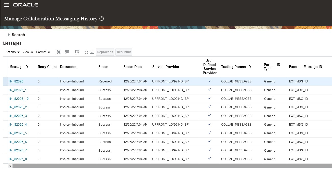

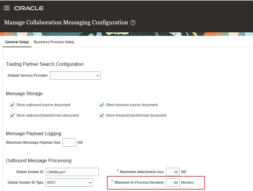

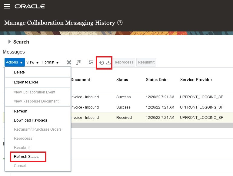

インバウンドB2Bメッセージは、すべての設定検証が完了し、処理が開始される前にログに記録されます。コラボレーション・メッセージング履歴ページで処理中のインバウンド・メッセージのリストを表示できます。処理が完了すると、ステータスが更新されて結果が反映されます。
同じ文書タイプの複数のインスタンスを含むメッセージを受信すると、元のメッセージ・ステータスは「受信済」になります。各インスタンスのメッセージ・ステータスは「処理中」です。各インスタンスに対して生成されるメッセージIDは、元のメッセージIDと、文書タイプのカウンタを表す番号を連結したものです。
インバウンド請求書の複数インスタンスを含むメッセージ
新しい処理「ステータスのリフレッシュ」を使用して、メッセージの最新ステータスを確認できます。また、次に示すように、「リフレッシュ」および「ペイロードのダウンロード」ボタンがアイコンに置き換えられました。
ペイロードのリフレッシュおよびダウンロード用の新規処理であるステータスのリフレッシュおよびアイコン
プロセス・フローの早期に処理されているインバウンド・メッセージのログを確認できるようになりました。メッセージのステータスを確認し、エラーがある場合は再処理のために送信できます。

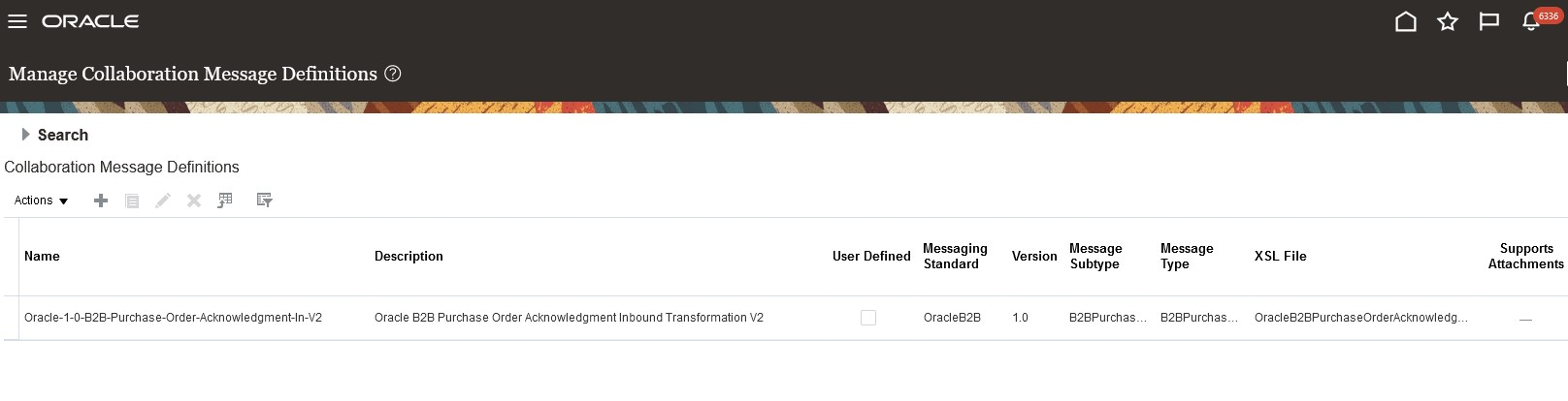

インバウンド・オーダー確認における複雑な変更要求の処理ルールの更新
Oracle Purchase Order Acknowledgmentインバウンド・メッセージ(Oracle-1-0-B2B-Purchase-Order-Acknowledgment-In-V2)の新しいバージョンに、次のシナリオをサポートする処理ルールが更新されました。
  • 購買オーダー(PO)に対して「バイヤー管理輸送」チェック・ボックスが選択されており、受信した確認に約束搬送日が含まれている場合、確認は処理され、以前のようにスキップされることはなくなります。また、約束搬送日がノートとともに記録されます。この目的のために、B2Bが指定した日付とB2Bが指定された日付ノートの2つの付加フレックスフィールドを購買オーダー明細レベルで作成する必要があります。購買オーダーに対して「バイヤー管理輸送」チェック・ボックスが選択されておらず、受信した確認に約束出荷日が含まれている場合、確認が処理され、2つの付加フレックスフィールドが移入されます。
  • 単価を品目代替コードに含めることができるようになりました。確認が処理されると、購買オーダー明細の価格が更新され、この目的のために作成された付加フレックスフィールド(B2B代替サプライヤ品目)に代替品目が記録されます。
  • 受領済確認で部品番号訂正が指定されているときに、購買オーダーのサプライヤ品目番号の修正機能が有効になっている場合は、購買オーダー明細でサプライヤ品目番号を更新できます。それ以外の場合は、訂正された部品番号が移入されるB2B部品番号訂正の付加フレックスフィールドを作成する必要があります。

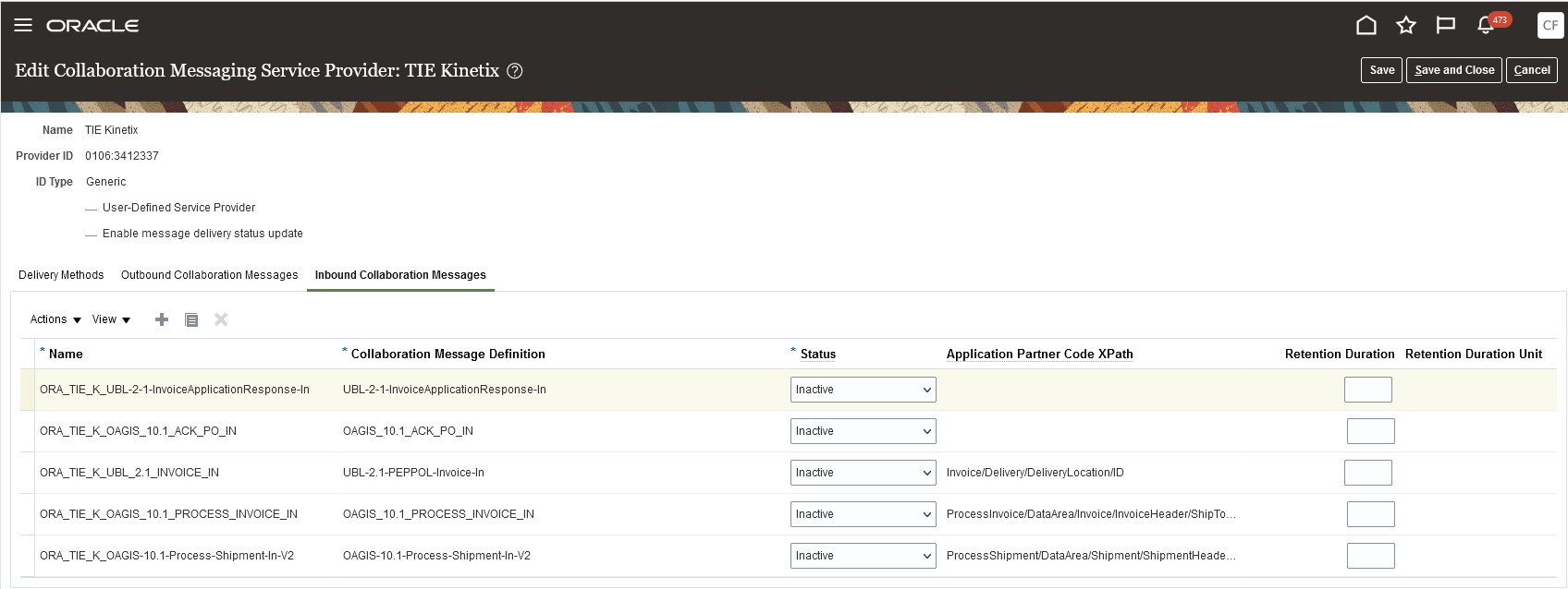

TIE Kinetixを使用した取引先とのB2Bメッセージの交換
調達-支払および電子請求のニーズに応じて、新しい事前定義済サービス・プロバイダTIE Kinetixを利用できます。TIE Kinetixを使用して、Pan-European Public Procurement Online (PEPPOL)ネットワークを介して取引先に接続できます。TIE Kinetixは、認定されたPEPPOLアクセス・ポイントおよびソリューション・プロバイダです。
Tie Kinetixの事前定義されたサービス・プロバイダを使用すると、取引先とメッセージを交換するためのメッセージング標準と配信方法を1つ用意することでメリットが得られます。また、メッセージおよび配信方法は事前定義されているため、「コラボレーション・メッセージング」作業領域でB2B設定を効率化できます。
有効化のステップ
TIE Kinetixサービス・プロバイダを設定するには、概要で次の手順を実行します。
  1. TIE Kinetixを構成して、取引先とメッセージを交換します。
  2. 取引先を作成します。
  3. 取引先をサプライヤまたは顧客に関連付けます。
  4. サプライヤまたは顧客と交換する文書を選択します。
これらのステップの詳細は、Oracle Applications CloudのB2Bメッセージングの構成および管理ガイドを参照してください。

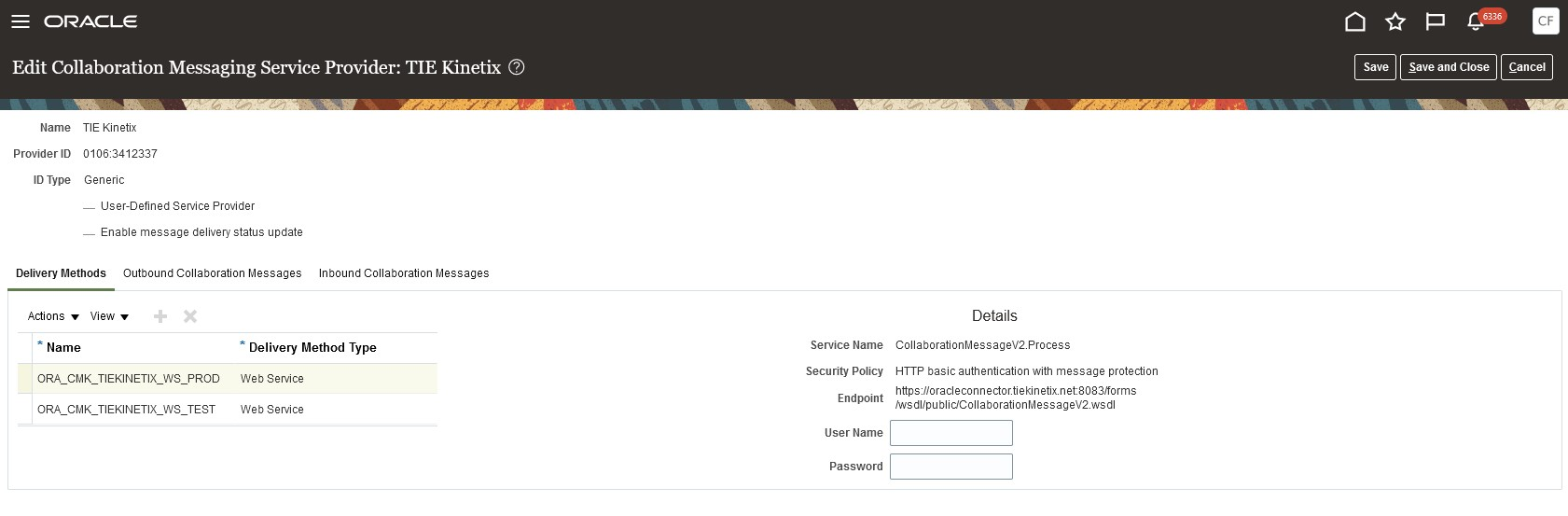

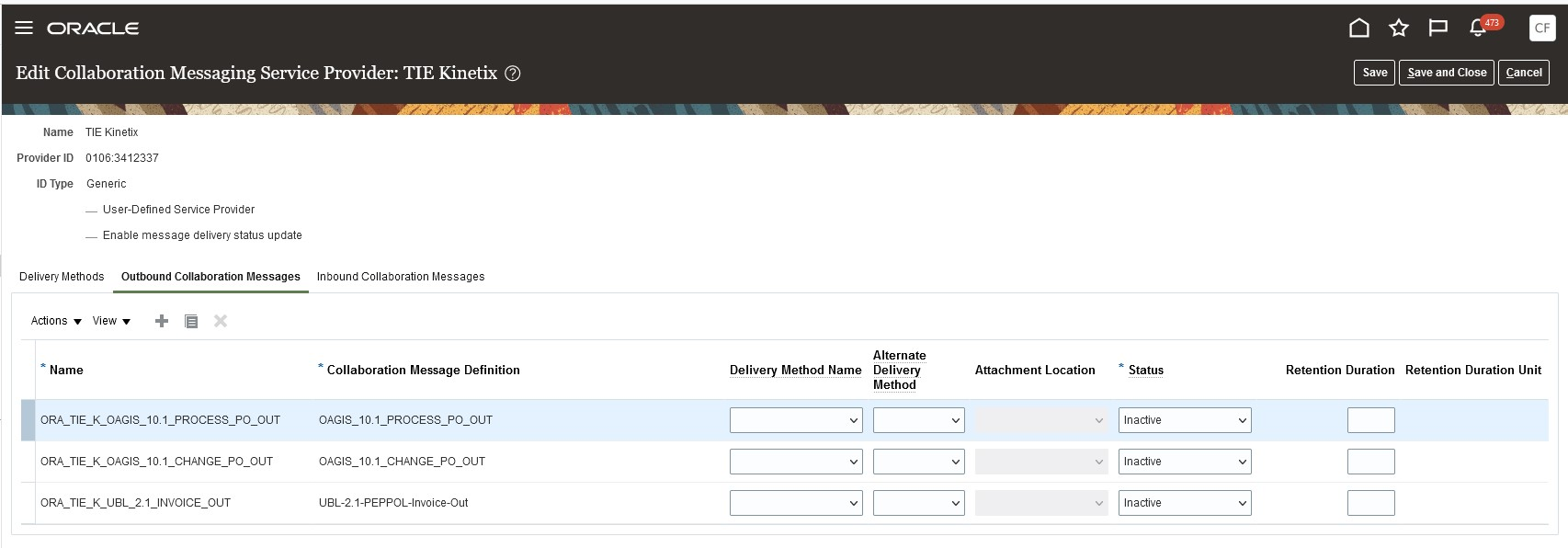

事前定義済サービス・プロバイダTIE Kinetixの構成
  1. 「タスク」パネル・タブから「コラボレーション・メッセージング・サービス・プロバイダの管理」を選択し、TIE Kinetixサービス・プロバイダを検索します。
  1. 「配信方法」タブを選択し、使用している配信方法のユーザー名とパスワードを入力します。
TIE Kinetix配信方法
  1. 「アウトバウンド・コラボレーション・メッセージ」タブを選択し、配信方法(テストまたは本番)をメッセージにリンクし、取引先と交換する予定のメッセージをアクティブ化します。次のメッセージを使用できます。
  • OAGIS購買オーダー・アウトバウンド・メッセージ(OAGIS_10.1_PROCESS_PO_OUT)
  • OAGIS購買オーダー変更アウトバウンド・メッセージ(OAGIS_10.1_CHANGE_PO_OUT)
  • Universal Business Language (UBL) PEPPOLアウトバウンド請求書メッセージ(UBL-2.1-PEPPOL-Invoice-Out)
TIE Kinetixアウトバウンド・コラボレーション・メッセージ
  1. 「インバウンド・コラボレーション・メッセージ」タブを選択し、使用する予定のメッセージをアクティブ化します。次のメッセージを使用できます。
  • UBL請求書アプリケーション応答メッセージ(UBL-2-1-InvoiceApplicationResponse-In)
  • OAGIS確認購買オーダー・インバウンド・メッセージ(OAGIS_10.1_ACK_PO_IN)
  • OAGIS請求書インバウンド・メッセージ(OAGIS_10.1_PROCESS_INVOICE_IN)
  • UBL PEPPOL請求書インバウンド・メッセージ(UBL-2.1-PEPPOL-Invoice-In)
  • OAGIS出荷インバウンド・メッセージ(OAGIS-10.1-Process-Shipment-In-V2)
TIE Kinetixインバウンド・コラボレーション・メッセージ

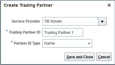

取引パートナの作成
サービス・プロバイダの設定が完了したら、取引先を作成します。
  1. 「タスク」パネル・タブで「B2B取引先の管理」を選択します。
  2. 「B2B取引先の管理」ページで、「処理」>「作成」を選択し、取引先を追加します。
  3. サービス・プロバイダとして「TIE Kinetix」を選択します。
取引先の作成

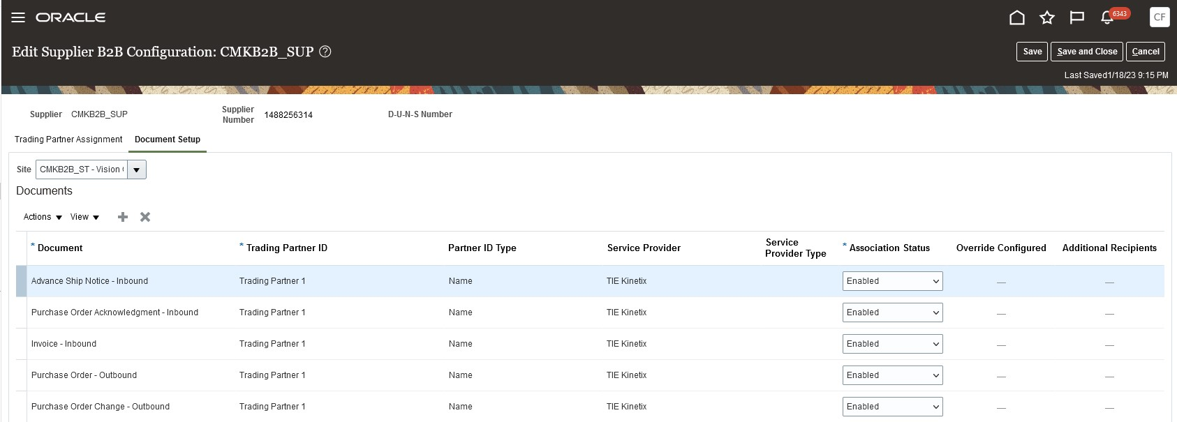

取引先とサプライヤまたは顧客との関連付け
次に、調達-支払文書の取引先をサプライヤまたは顧客に関連付けます。

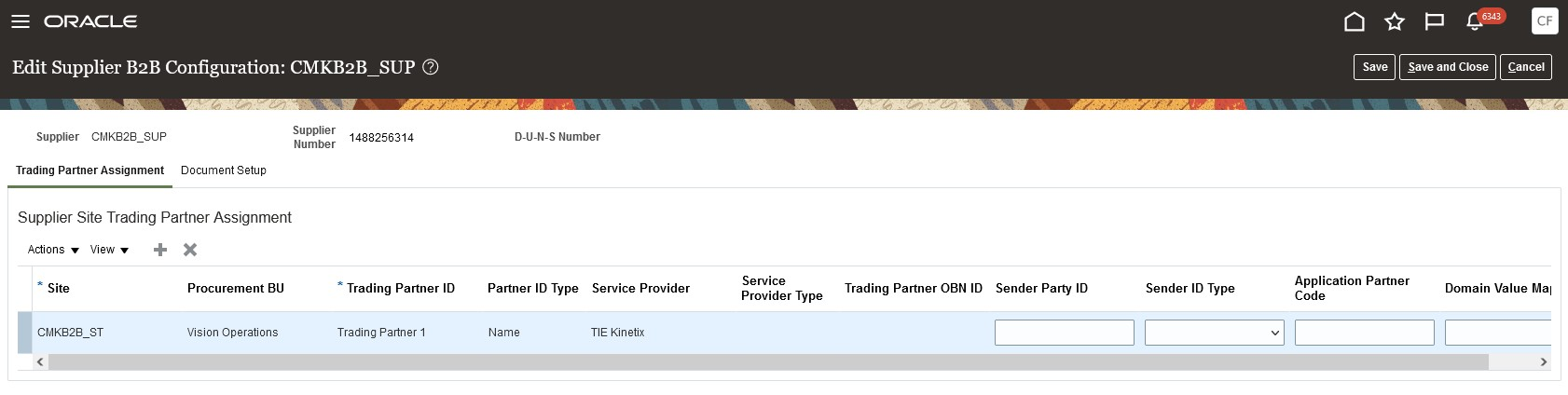

  1. 「サプライヤB2B構成の管理」を「タスク」パネル・タブで選択し、サプライヤを検索します。
  1. サプライヤを選択して、「サプライヤB2B構成の編集」を選択します。
  1. 「サプライヤB2B構成の編集」ページで、「取引先割当」タブを選択し、「処理」>「行の追加」をクリックし、取引先とTIE Kinetixサービス・プロバイダを追加します。
取引先割当
  1. 「サプライヤB2B構成の編集」ページで、「文書設定」タブを選択し、選択したサプライヤと交換する文書を追加します。
サプライヤ・サイトの文書設定

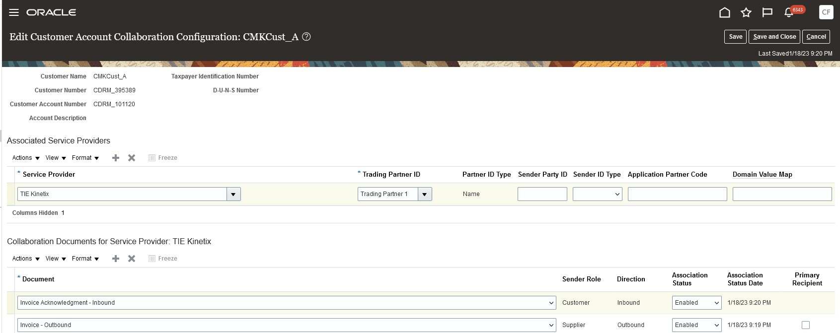

  1. 「タスク」パネル・タブで「顧客アカウント・コラボレーション構成の管理」を選択し、顧客を検索します。
  1. 顧客を選択します。「顧客アカウント・コラボレーション構成の編集」ページで、関連サービス・プロバイダ・セクションでTIE Kinetixサービスおよび取引先を選択します。
  1. 「サービス・プロバイダ用のコラボレーション文書」セクションで、交換する文書(アウトバウンド請求書またはインバウンド請求書確認)を選択します。
顧客アカウント・コラボレーション構成

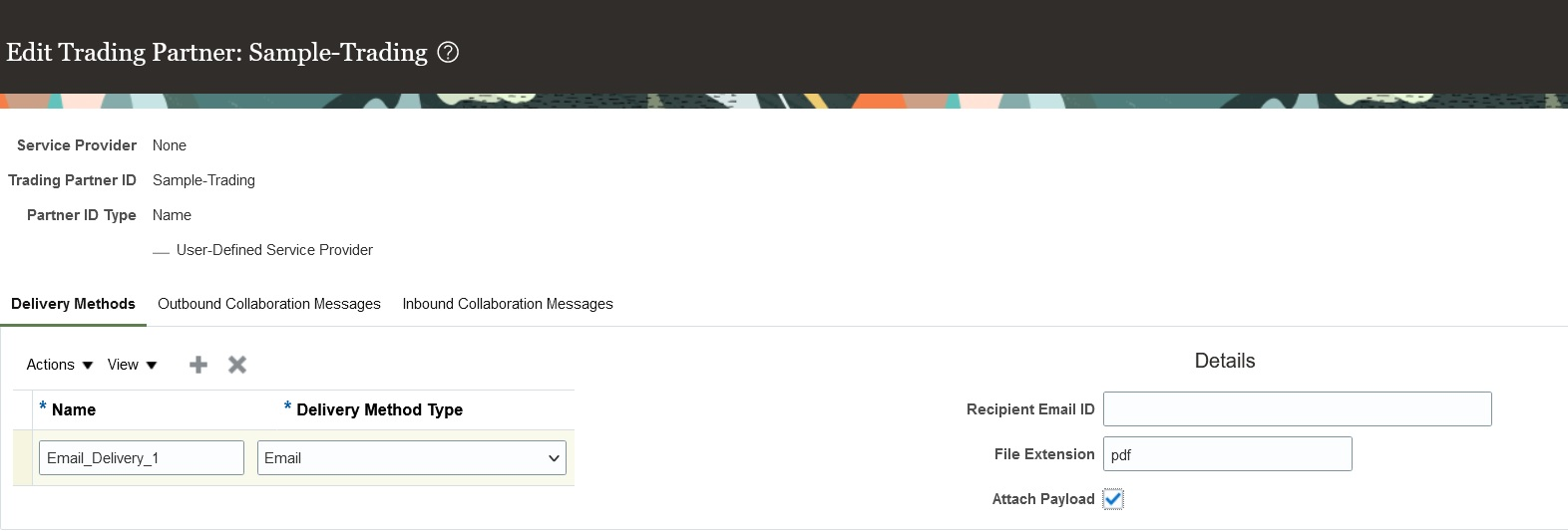

EメールまたはOracleコンテンツ・リポジトリによって配信されるB2Bメッセージに対するファイル拡張子の定義
Eメールおよびファイル・エクスポートの配信方法としてB2Bメッセージのファイル拡張子を指定できます。指定した拡張子は、Eメールによって配信されるB2Bメッセージ、または取引先によってOracleコンテンツ・リポジトリから取得されるメッセージに使用されます。
ファイル拡張子を指定するには:
  1. 「コラボレーション・メッセージング」作業領域で、「タスク」パネル・タブの「B2B取引先の管理」または「コラボレーション・メッセージング・サービス・プロバイダの管理」をクリックします。
  1. 配信方法に関連付けられた取引先またはユーザー定義サービス・プロバイダを検索します。
  1. 取引先またはユーザー定義サービス・プロバイダを選択し、「処理」→「編集」を選択します。
  1. 「取引先の編集」ページで、「配信方法」タブを選択して、Eメールまたはファイル・エクスポートの新しい配信方法タイプを追加し、ファイル拡張子を指定します。これらのタイプの既存の配信方法のファイル拡張子を追加することもできます。
  1. 「ファイル拡張子」フィールドに最大4文字を入力します。B2Bメッセージには、入力したファイル拡張子が使用されます。ファイル拡張子を入力しない場合は、デフォルトの.zipが使用されます。
Eメールの配信方法
Eメールの配信方法
圧縮されたEメール添付ファイルを取り除く、企業のファイアウォール・ルールをトリガーせずに、B2Bメッセージを取引先にEメールで送信できます。

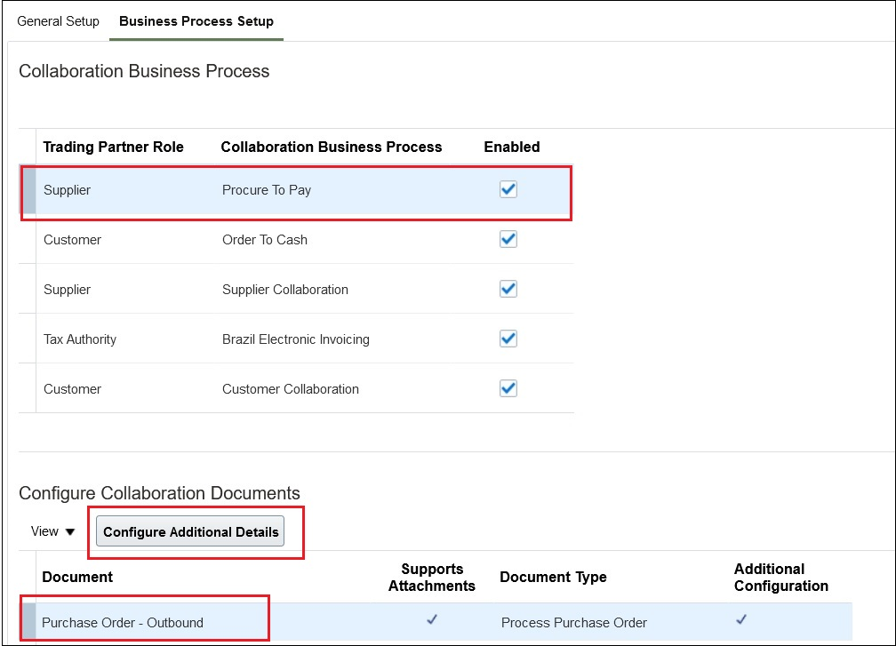

アウトバウンドB2Bメッセージに対する送信者のEメール・アドレスの指定
アプリケーションで生成されたものを使用するかわりに、B2B文書の送信者のEメール・アドレスを構成できます。また、返信用に構成したEメール・アドレスの受信ボックスをモニターできます。
取引先は、Eメールの承認済リストに送信者Eメール・アドレスを追加して、継続的な連絡を行えます。
有効化のステップ
「設定および保守」で、「コラボレーション・メッセージング構成の管理」タスクを選択します。
  1. 「設定および保守」作業領域で、「製造およびサプライ・チェーン資材管理」オファリングの「コラボレーション・メッセージング構成の管理」タスクに移動します。
  1. 「コラボレーション・メッセージング構成の管理」ページで「ビジネス・プロセス設定」タブを選択します。
  1. 「コラボレーション・ビジネス・プロセス」セクションで、構成した新しい送信者Eメール・アドレスを使用して送信する文書を含むビジネス・プロセスを選択します。
  1. 「コラボレーション文書の構成」セクションで、アウトバウンド文書を選択します。
ビジネス・プロセスおよびアウトバウンド文書の選択
  1. 「追加詳細の構成」ボタンをクリックし、ダイアログ・ボックスに送信者のEメール・アドレスを入力します。このEメール・アドレスは、選択した文書に関連付けられているすべてのアウトバウンドB2Bメッセージの送信者として使用されます。
「追加詳細の構成」ダイアログ・ボックス
「追加詳細の構成」ダイアログ・ボックス

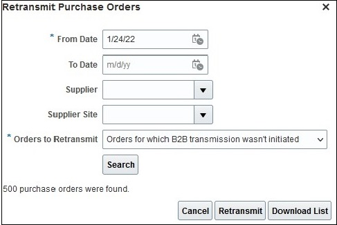

失敗したB2Bメッセージング対応購買オーダーの再送信
未送信の購買オーダーのリストを取得して、一括で再送信するか、リストをダウンロードしてさらにレビューできます。リストを生成するには、「コラボレーション・メッセージング履歴の管理」ページの新しい「購買オーダーの再送信」ダイアログ・ボックスを使用します。新しいダイアログ・ボックスは、警告アイコンをクリックするか、そのページの「処理」メニューから呼び出します。
次のいずれかの文書タイプを選択したときにB2Bメッセージの送信が開始されなかった購買オーダーがある場合は、「コラボレーション・メッセージング履歴の管理」ページに警告アイコンが表示されます。
  • 購買オーダー - アウトバウンド
  • 購買オーダー変更 - アウトバウンド
  • 購買オーダー取消 - アウトバウンド
警告アイコンをクリックすると、警告メッセージが表示されます。
再送信の警告アイコンおよびメッセージ
再送信の警告アイコンおよびメッセージ
「はい」をクリックすると、「購買オーダーの再送信」ダイアログ・ボックスが表示されます。または、「コラボレーション・メッセージング履歴の管理」ページで「処理」→「再送信」を選択して、ダイアログ・ボックスを呼び出すこともできます。
「日付: 自」および「再送信するオーダー」フィールドは必須です。その他のフィールドはオプションです。
「再送信するオーダー」フィールドには、次のオプションがあります。
メニュー・オプション
説明
B2B送信が開始されなかったオーダー
未送信のすべての購買オーダー(以前の未送信バージョンを含む)を再送信します
B2Bメッセージング・ステータスが「終了済」であるオーダー
ステータスが「終了済」の購買オーダーを再送信します
すべて
未送信のすべての購買オーダーおよびステータスが「終了済」の購買オーダーを再送信します
「購買オーダーの再送信」ダイアログ・ボックスで「検索」をクリックして、見つかったオーダーの数を表示します。見つかった購買オーダーのリストをダウンロードするか、オーダーの再送信を開始できます。
処理を終了する前のオーダーの最小処理中期間を設定するには:
  2. 「コラボレーション・メッセージング構成の管理」ページの「一般設定」タブの「最小処理中期間」フィールドに値を入力します。入力した値によって、オーダーを終了する前の最小処理中期間が決まります。デフォルト値は60分です。
「処理の終了」オプションは、「処理」メニューで使用できます。
最小処理中期間
最小処理中期間
未送信の購買オーダーのレビューと一括送信ができるようになりました。この機能により、サプライヤとのB2Bメッセージ交換の潜在的な中断が削減されます。

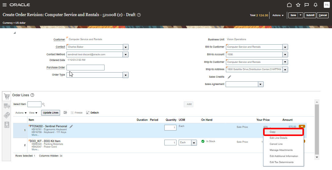

改訂のオーダー明細のコピー
販売オーダーが「下書き」ステータスの場合は、「オーダー管理」作業領域でオーダー明細をすでにコピーできます。オーダーの改訂時にオーダー明細をコピーできるようになりました。
ユーザー・エクスペリエンスを向上させます。値を手動で作成して入力するかわりに、既存のオーダー明細、キットまたは構成品目から値をコピーして新しい明細、キットまたは構成品目を作成するオプションをユーザーに提供します。

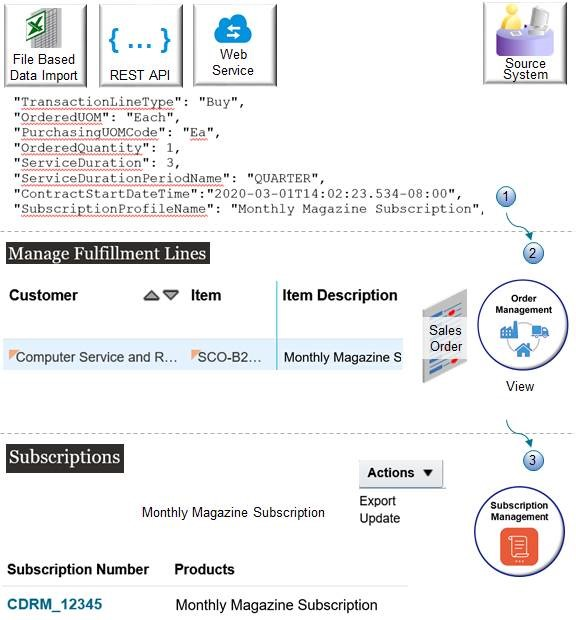

オーダー管理とサブスクリプション管理の統合
Oracle Order Managementで使用する「オーダー-入金」フローをOracle Subscription Managementと統合することで、カバレッジとサブスクリプションをより効率的に履行できます。
  • 単一のソースを使用して、品目、カバレッジおよびサブスクリプションの履行を管理します。
  • カバレッジおよびサブスクリプションを作成、変更および終了します。
  • サブスクリプションのオーケストレーションおよびサブスクリプションの対象となる品目を管理します。たとえば、携帯電話プランおよびプランの対象となる電話のサブスクリプションを販売します。電話を顧客に配送するまで計画を開始しないように、履行を調整します。
  • オーダーの発行時に収益データをOracle Revenue Managementに送信し、履行時にこのデータを更新します。
  • オプションで、サブスクリプションごとにレート・プランをインポートできます。一時手数料、繰返し手数料、使用手数料など、レート・プラン文書で手数料をインポートできます。プランに手動価格調整をインポートすることもできます。
サブスクリプションの「オーダー-入金」フローの管理方法を改善します。延長保証、サービス・レベル契約、予防保守など、オーダーに物理的な品目とカバレッジまたはサブスクリプションが含まれている場合、各販売オーダーをより迅速に履行します。
有効化のステップ
オファリング: 販売
サブスクリプションを処理するサブスクリプション管理をオーダー管理に統合機能にオプト・インします。
オプションとして、これらの機能を有効にすることもできます。
  • イベントの使用の評価
  • カバレッジを処理するサブスクリプション管理をオーダー管理に統合
この機能を使用するには、いくつかの設定が必要です。詳細は、Oracle Order Managementの技術リファレンス(Doc ID 2051639.1)に移動し、オーダー管理とサブスクリプション管理の統合23b添付をダウンロードします。
ヒントと考慮事項
REST APIまたはSOAPサービスを使用して、品目、カバレッジおよびサブスクリプションを含むソース・オーダーをインポートします。
統合フロー
以下を実行します。
  1. REST API、ADFDIまたはファイル・ベースのデータ・インポートを介してソース・オーダーをインポートします
  2. 「オーダー管理」作業領域の履行ビューを使用して、インポート後にサブスクリプションを表示します。オーダー明細を履行します。
  3. サブスクリプション管理でカバレッジとサブスクリプションを管理します。
ノート:
  • サブスクリプションまたはカバレッジを更新または取り消すには、元のカバレッジまたはサブスクリプションを参照する新しい販売オーダーを作成します。
  • 改訂が価格設定またはサブスクリプション詳細に影響しない場合にのみ、オーダー管理でオーダー明細を改訂または取消できます。
  • この機能を使用できるのは、機能のオプト・イン後に作成したオーダー明細のみです。
  • オーダー管理では、オプト・イン前に作成したオーダー明細にこの機能は適用されません。
  • この機能は、Oracle PricingのREST APIサービスのいずれかを介してインポートするレート・プランでは使用できません。オーダー・ハブREST APIの販売オーダーを介してレート・プランをインポートし、販売オーダーをインポートする前に価格を設定する必要があります。

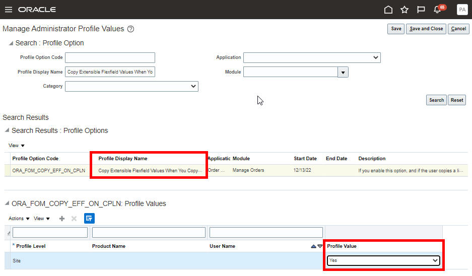

オーダー明細のコピー時に拡張フレックスフィールド値をコピー
更新23Bの前は、ユーザーが「オーダーの編集」ページでオーダー明細をコピーし、その明細に拡張可能フレックスフィールドがある場合、Oracle Order Managementは拡張可能フレックスフィールド値を元の明細から新規明細にコピーしませんでした。23Bに更新した後、「オーダー明細のコピー時に拡張フレックスフィールド値をコピー」(ORA_FOM_COPY_EFF_ON_CPLN)プロファイル・オプションを有効にすると、オーダー管理によって拡張可能フレックスフィールド値が自動的にコピーされます。
生産性を向上させます。オーダー管理では、元の明細から拡張可能フレックスフィールド値がコピーされるため、ユーザーが手動で入力する必要はありません。
有効化のステップ
  1. 「設定および保守」作業領域に移動し、「タスク」→「検索」をクリックして、「管理者プロファイル値の管理」タスクを検索して開きます。
  1. 「管理者プロファイル値の管理」ページで、「オーダー明細のコピー時に拡張可能フレックスフィールド値をコピー」プロファイル・オプションを検索します。この機能を有効にするには、サイト・レベルで値「はい」を選択します。

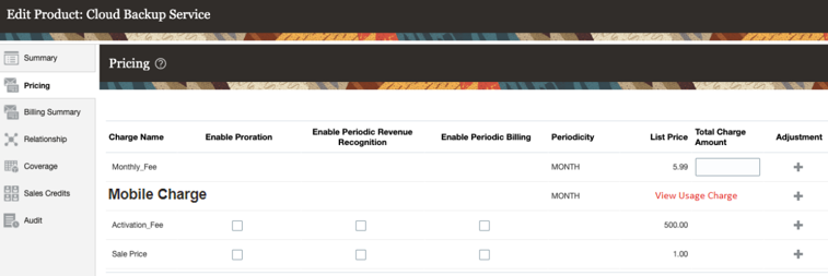

REST APIを使用したレート・プランの管理
Oracle Subscription Managementでサブスクリプション・イベントの手数料を作成および管理できるように、レート・プランを設定します。
レート・プランの使用手数料を設定して、使用イベントに基づいて顧客に請求し、サブスクリプションにエンドツーエンドの統合フローを確保できるようにします。
有効化のステップ
オファリング: 販売
「サブスクリプション」という機能領域にナビゲートする必要があります。次に、次の機能にオプト・インします。
  • イベントの使用の評価
  • オーダー管理とサブスクリプション管理との統合によるプロセス・サブスクリプション
ヒントと考慮事項

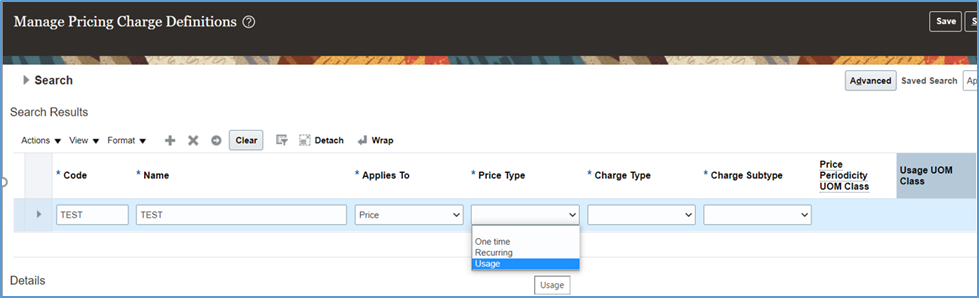

使用手数料の指定
  • 「設定および保守」作業領域の「価格設定賦課定義の管理」タスクを使用して、使用手数料を作成および更新します。
  • 使用手数料を作成するときに、「価格タイプ」属性の新しい「使用」値と新しい「使用単位区分」属性を使用します。
  • 価格表の管理REST APIを使用して、価格設定マトリックスの価格、階層化調整、属性調整など、レート・プランのサブスクリプションの使用手数料を管理します。
価格設定管理でのレート・プランの作成
  • priceLists REST APIリソースのratePlansエンドポイントを使用して、Oracle Pricingでレート・プランを作成および更新します。
  • レート・プランを価格表のサブスクリプション品目に関連付けます。
  • レート・プランで繰返しまたは1回発生する手数料を作成、更新または削除します。
  • レート・プランで単純使用手数料または条件ベースの使用手数料を作成します。
  • レート・プランの使用手数料に階層調整および属性調整を適用します。
  • 使用手数料をサブスクリプションに追加するには、レート・プランが必要です。価格表のサブスクリプション品目に必要な数のレート・プランを割り当てることができます。
レート・プラン文書の使用
レート・プラン文書を使用して、次をインポートします。
  • 一時手数料および繰返し手数料
  • 消費量に応じて使用手数料を適用する課金ルール
  • 定期的な調整を含む手動価格調整
サブスクリプションの価格設定
  • デフォルトのレート・プランに従ってサブスクリプションの価格を設定します。価格設定または要求されたレート・プランを使用します。
  • 一時手数料および繰返し手数料とその手数料コンポーネントを計算します。
  • 階層調整および属性調整を適用します。

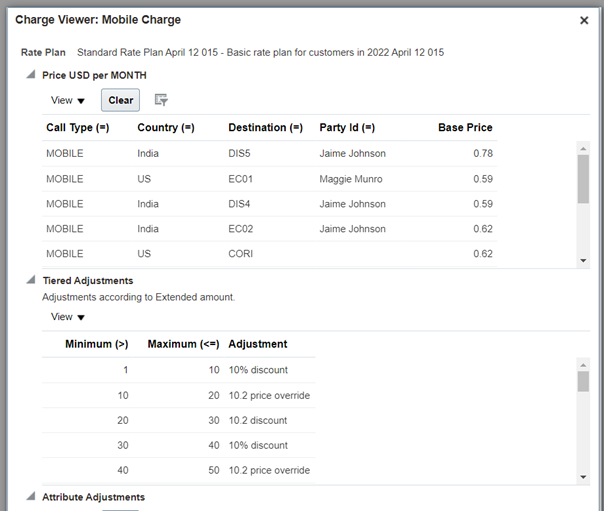

手数料の表示
  • 使用料を表示するには、サブスクリプション製品の「価格設定」タブを使用します。
  • 使用手数料、価格設定マトリックス、疲労調整および属性調整の詳細を表示します。
数量に従って使用量を指定
  • 数量および数量の単位に従って、使用手数料のレート・プランを作成します。

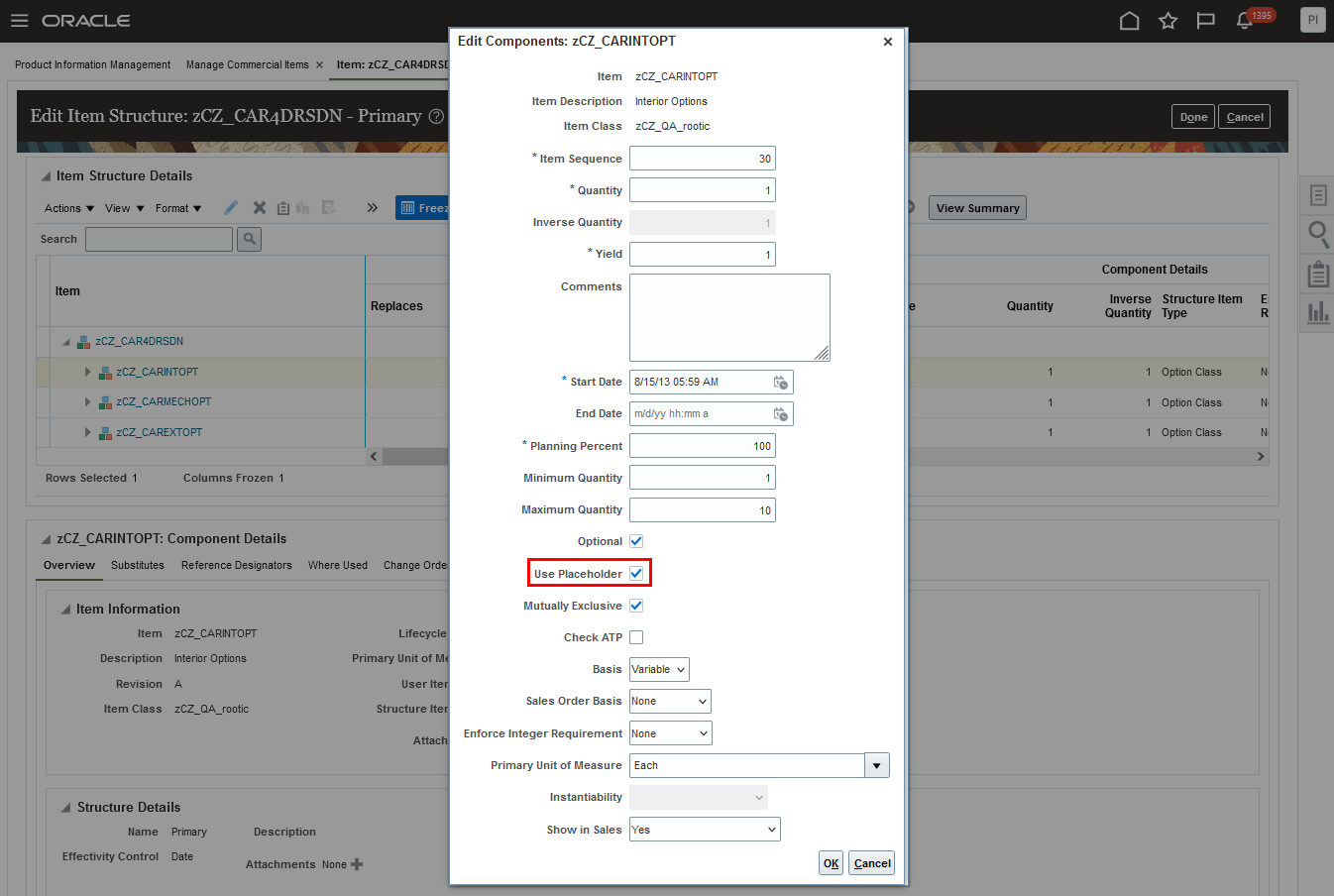

コンフィギュレータ
大規模なコンフィギュレータ・モデルの起動時間の短縮
Oracle Configuratorでは、オプション区分のオプション品目を単一のプレースホルダ品目に置き換えて、開始時間を短縮できます。モデルにユーザー定義属性または補足属性がない場合、コンフィギュレータは実行時にそれらをメモリーにロードしようとしません。
「製品情報管理」作業領域で、「品目構成」ページで使用可能な「コンポーネントの編集」ダイアログを使用して、オプション区分のプレースホルダ品目を有効にします。
オプション区分に対してプレースホルダ品目を使用可能にすると、コンフィギュレータ・モデルに大きいオプション区分がある場合や多数の子モデルを参照する場合に、コンフィギュレータが起動するまでの時間を短縮できます。
有効化のステップ
この機能を有効にするために何もする必要はありません。
主なリソース
アクセス要件
  • 次の事前定義済ジョブ・ロールが割り当てられているユーザーは、この機能にアクセスできます。
    • 製品コンフィギュレータ・マネージャ(ORA_CZ_PRODUCT_CONFIGURATOR_MANAGER_JOB)
  • この事前定義済ジョブ・ロールが割り当てられているユーザーは、プレースホルダ機能設定を有効にして、大きいオプション・クラスのパフォーマンスを最適化できます。
    • 製品マネージャ(ORA_EGP_PRODUCT_MANAGER_JOB)

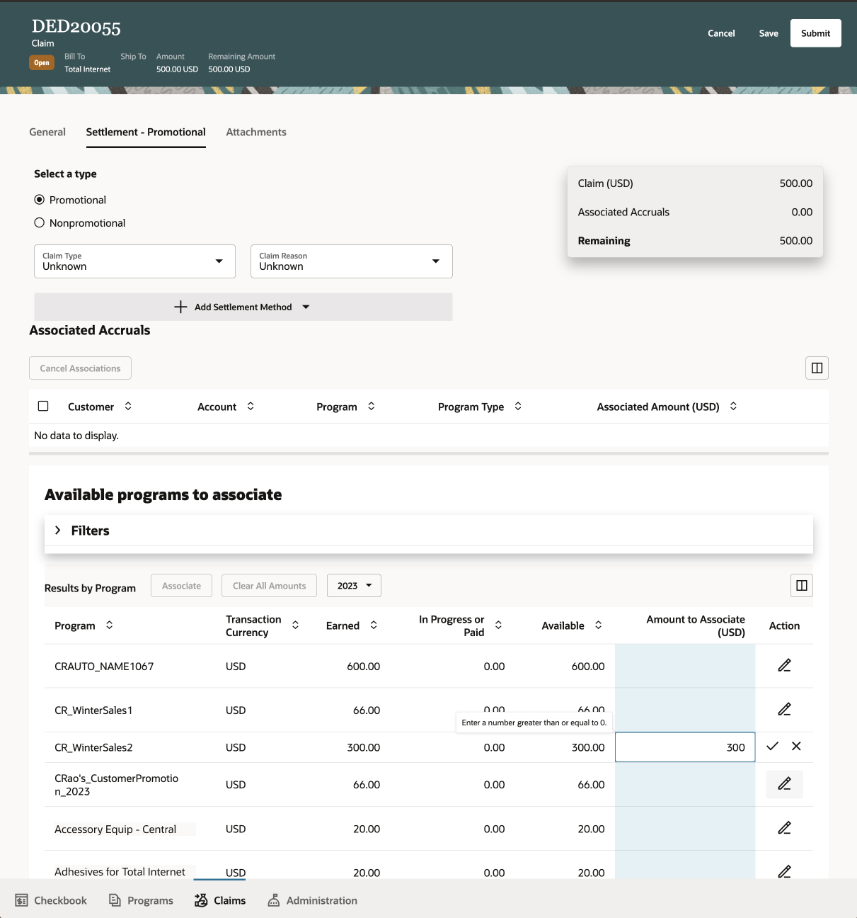

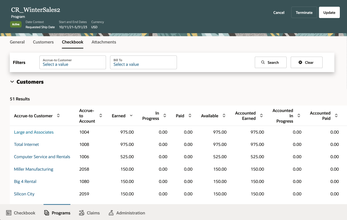

チャネル収益管理
顧客チャネル管理

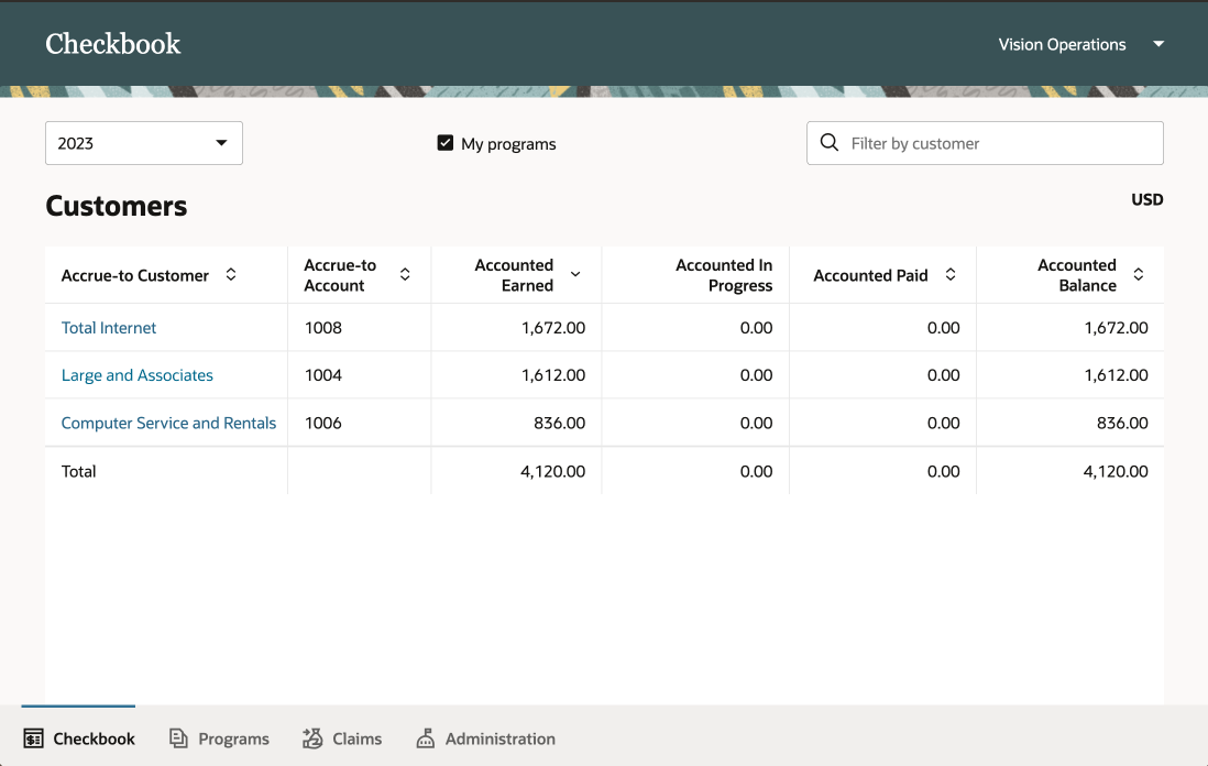

顧客取引プログラムを作成および管理します。これにより、サプライ・チェーン全体でのプログラムおよびプロモーションの実行および影響が最適化されます。

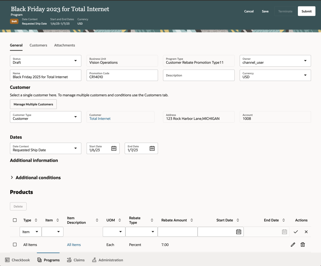

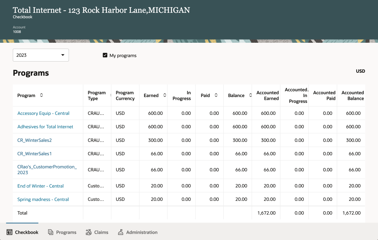

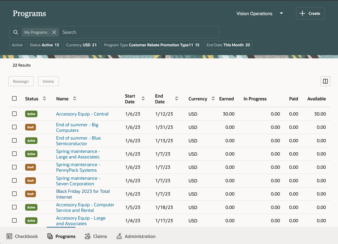

顧客リベート・プログラムの管理
顧客リベート・プログラムを管理して、顧客とのプロモーション契約のルールを定義します。構成可能なテンプレートを使用して、複数のプログラムを作成します。顧客、請求先または出荷先クオリファイアに基づいて顧客適格を定義します。オーダー・タイプまたは営業担当に基づいて追加条件を定義します。リベート金額は、パーセントまたはユニット当たりの金額で指定します。
プログラム・スマート検索
下書きステータスのプログラム
アクティブなプログラム・チェックブック
ビジネス価値:
  • 顧客リベート・チャネル・プロセスを管理
  • 顧客向けチャネル・リベート・プログラムを一元化
有効化のステップ

  1. プログラム・タイプの構成。
  1. プログラムのユーザー・ステータスを構成します(オプション)。

Oracle ADFインタフェース内のページは次のとおりです。
  1. 顧客取引プロファイル
  2. 設定および保守
  3. プログラム・タイプの構成
  4. バッチの管理
  5. スケジュール済プロセス

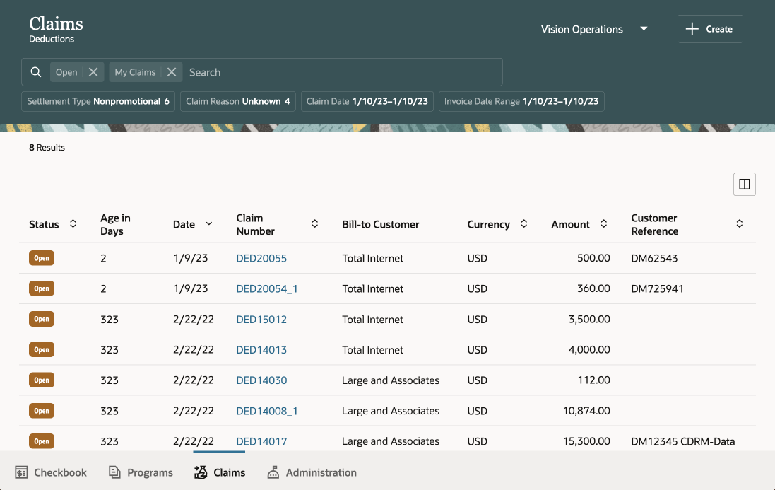

プロモーション顧客要求の作成、解決および決済
顧客へのプロモーション関連収益の払戻またはプロモーション関連収益の控除の決済を行うための要求を作成します。これは、売掛管理でクレジット・メモとして体系的に決済されます。
要求の調査
販促経過勘定を使用した要求の決済

  1. 控除および決済に対してまだ実行していない場合は、スケジュールされたプロセスESSジョブを実行して、索引定義を作成し、要求索引に対してOSCSへの初期取込みを実行します。
  1. 要求を最適化するためのチャネル設定の構成
    1. 関連付ける使用可能なプログラムの自動表示(オプション) - そうでない場合は自動的に表示されます
    2. 決済タイプ(オプション) - 決済タイプのデフォルト設定に使用されます。そうでない場合はデフォルト設定されません
  1. 控除および決済プロファイルの構成
    1. サイト・レベルでの通貨換算タイプ - CJM_CURRENCY_CONVERSION_TYPE
  1. 売掛管理での要求ソース、要求タイプ、要求事由および決済トランザクション・タイプの構成
  1. プロモーション決済プロファイルの構成
    1. サイトまたはユーザー・レベルでの使用可能な経過勘定検索のカレンダ年フィルタ - ORA_CJM_AVAIL_ACCR_CAL_YEAR_FILTER
ヒントと考慮事項
  1. 顧客取引プロファイル
  2. 設定および保守
  3. プログラム・タイプの構成
  4. バッチの管理
  5. スケジュール済プロセス

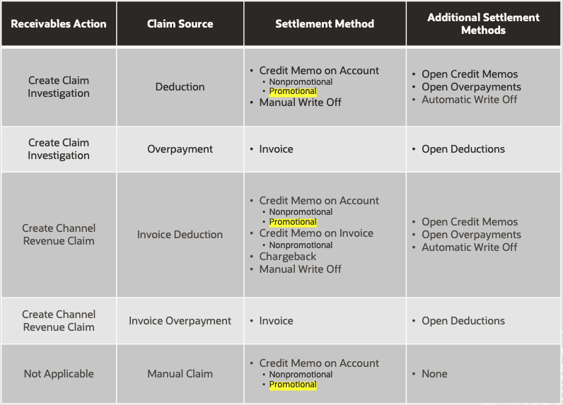

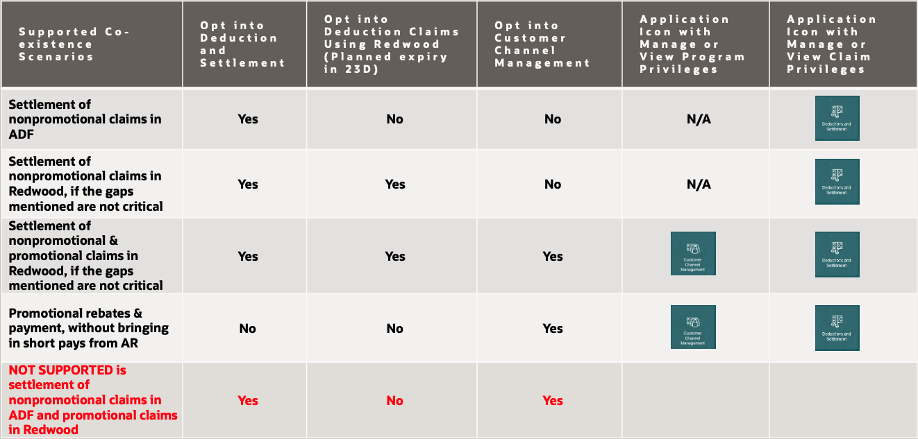

プロモーション決済がサポートされる場所:
プロモーション決済がサポートされる場所

顧客のチェックブックの表示
顧客プログラムの現在の財務状況および実績を表示および分析します。特定のビジネス・ユニットと年度について、顧客別に要約し、プログラム別にドリルダウンできます。顧客が獲得した払戻、処理中および支払済の要求に関する情報を表示し、顧客支払に使用できる残高を表示できます。顧客チェックブックを使用して、顧客がプログラムをどのように活用しているかを理解します。プログラム・チェックブックを使用して、個々のプログラムのパフォーマンスを表示します。
顧客チェックブック - 顧客のリスト
顧客チェックブック - 顧客のプログラムのリスト
ビジネス価値:
  • プロモーションの全体的な成功を理解します。
  • 顧客がプロモーションをどのように活用しているか、およびどのプログラムを通しているかについて理解します。
有効化のステップ
オファリング: オーダー管理
  1. 「チャネル収益管理」という機能領域をオプト・インする必要があります。
    1. 「顧客チャネル管理」機能をオプト・インします。
    2. 売掛管理からの控除が必要な場合は、「控除および決済」機能をオプト・インします。次に、「レッドウッド・ページを使用した控除要求の管理」機能をオプト・インします。
  1. 「財務」というオファリングおよび「売掛/未収金」という機能領域で、「売掛/未収金システム・オプションの管理」というタスクに移動します。ビジネス・ユニットを検索して選択します。「現預金処理」タブをクリックします。「チャネル収益管理調査の使用可能」チェック・ボックスを選択し、「保存」をクリックします。
  1. オファリング: 「財務」で、「法的エンティティ・コンフィギュレータ・プロファイル・オプションの管理」という名前のタスクにナビゲートします。サイト・レベルでプロファイル「法的エンティティ・タイム・ゾーンの使用可能」を設定します。
ヒントと考慮事項
スケジュール済プロセス「顧客経過勘定要約の更新」は、顧客チェックブック情報の要約に使用され、「チャネル・バッチの経過勘定の作成」プロセスの最後に自動的にトリガーされます。顧客チェックブック・パフォーマンスが低下するのは、月次のみで経過勘定を作成するため、顧客要求の決済プロセスの後に実行することも、日次で実行することもできます。

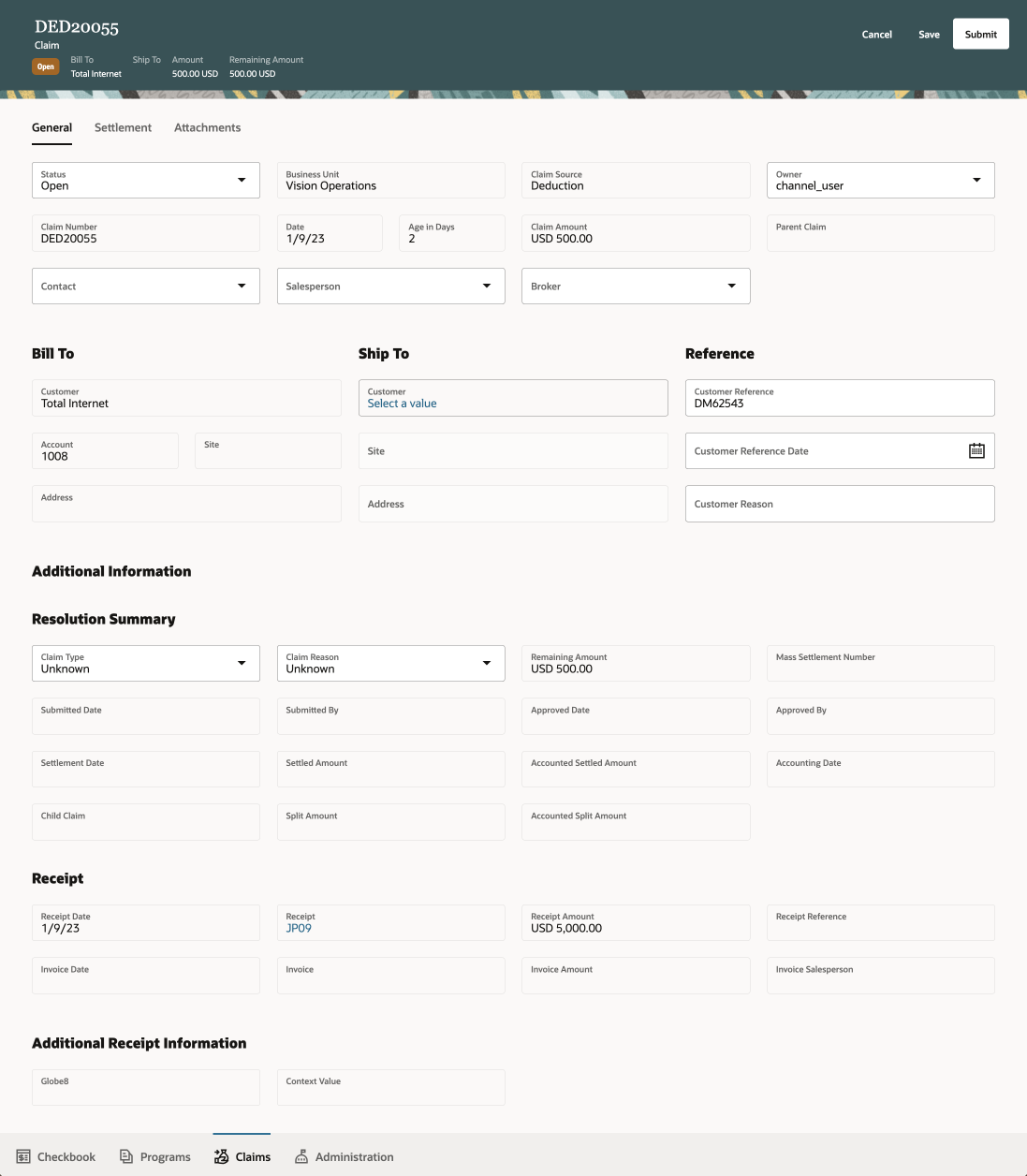

この機能にオプト・インして、控除の管理を開始するか、新しいレッドウッド・ユーザー・インタフェースに移行します。この機能を使用して、手動請求を作成し、すべての顧客請求を調査および決済します。

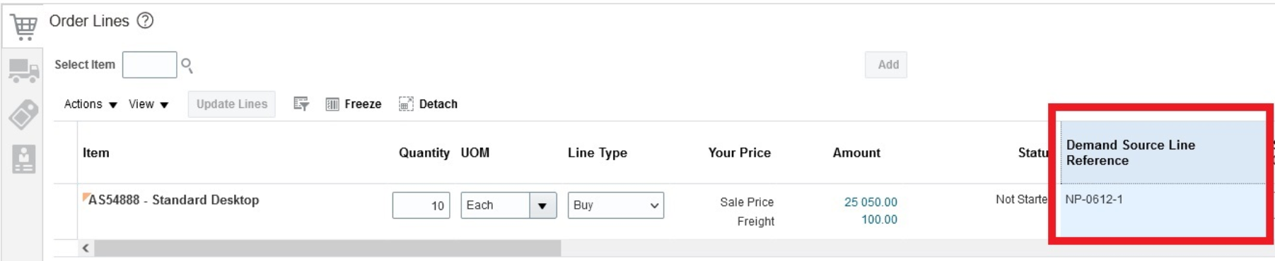

オーダー管理作業領域での表示方法を次に示します。
オーダー明細の需要ソース明細参照

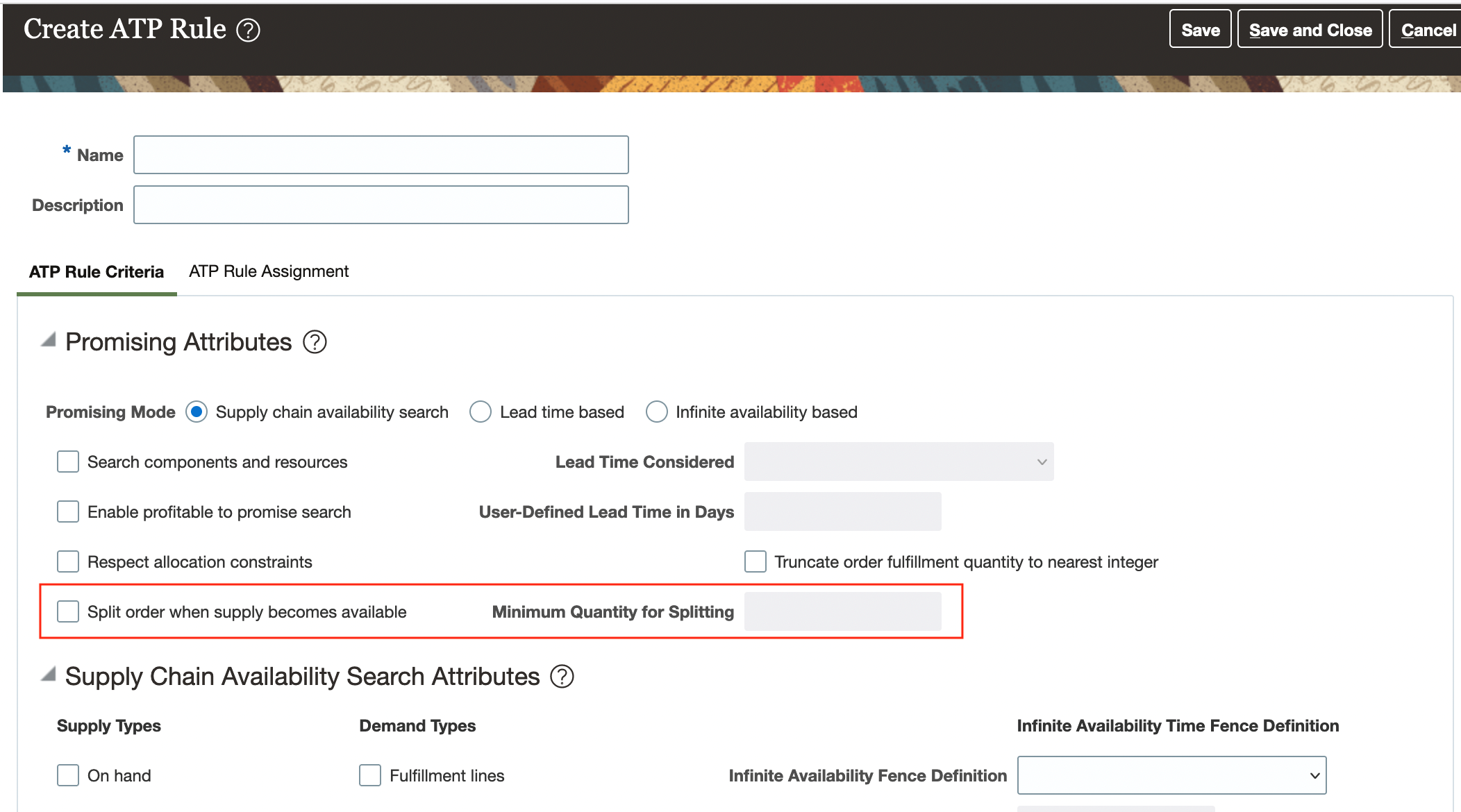

供給が最小しきい値を満たす場合のみオーダー明細を分割
数量全体を履行するのに十分な供給がない場合は、オーダー明細を分割します。ATPルールを使用して、明細を分割する前に使用可能にする必要がある品目の最小数量を指定すると、Oracle Global Order Promisingによって明細が分割され、使用可能なすべての数量まで待機するのではなく、数量の一部が搬送されます。顧客の要求日までに最小数量を使用できない場合、最小数量を出荷できるまで納期回答で明細が遅延します。
要求日以降に数量の一部のみが使用可能になる場合でも、少なくとも顧客の需要の一部を履行します。
有効化のステップ
オファリング: サプライ・チェーン・プランニング
ヒントと考慮事項
ATPルールを作成します。
ATPルール
「供給が使用可能になった場合にオーダーを分割」オプションにチェック・マークを追加します。
「分割の最小数量」属性に値を入力します。
ノート:
  • 大規模なオーダー納期回答機能にオプト・インする必要があります。この機能をすでにオプト・インしている場合、再度オプト・インする必要はありません。
  • Oracle Order Managementで販売オーダーを作成する場合、この機能では、オーダーの「明細の部分出荷の許可」属性を「はい」に設定した場合にのみ、オーダー明細が分割されます。
  • REST APIを使用して有効数量をチェックするか、自動的に明細をスケジュールする場合で、REST APIペイロードのminSplitQuantity属性に値を指定した場合、ATPルールで指定する値のかわりに、納期回答でこの値が使用されます。
