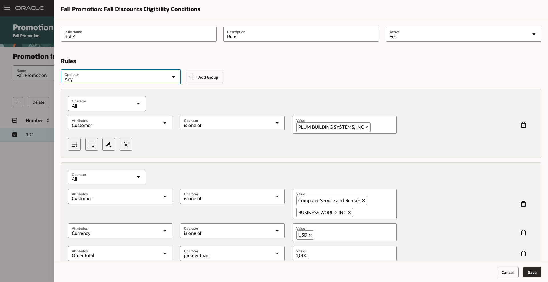

条件のグループ化
促進が属性のグループに応じて適格かどうかを指定できます:
使いやすいルール・ビルダーで適格条件をモデル化
ルール・エディタ
「ルール」セクションには、次の2つのグループがあります:
グループ
ルール
1
顧客属性にPlum Building Systems Incが含まれている場合、販売オーダーは促進に適格となります。
2
Computer Service and Rentals、またはBusiness Worldが含まれていて、オーダー合計が$1000.00 (USD)を超える場合、販売オーダーは促進に適格となります。
適格の調整

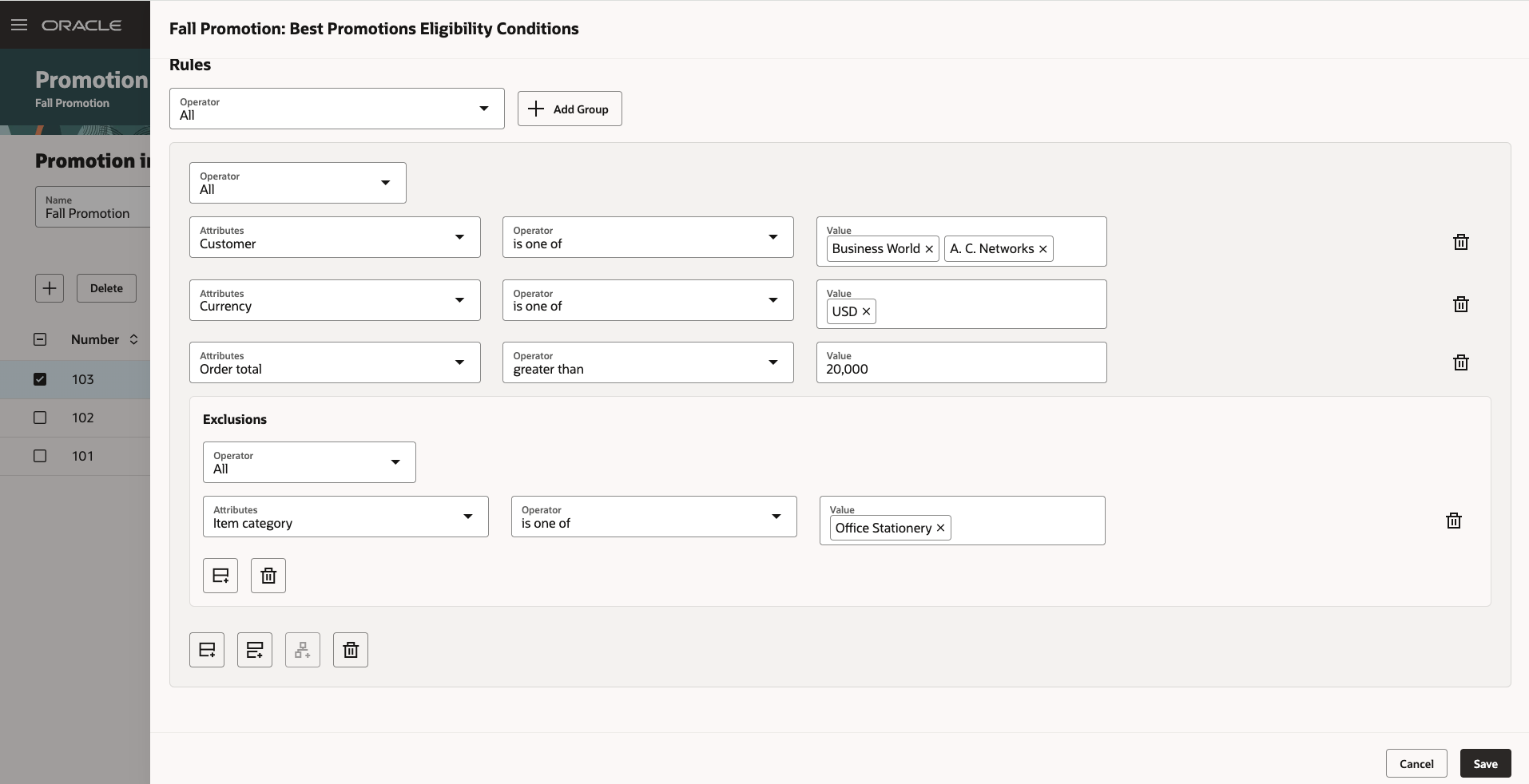

1つの例について考えてみます:
顧客およびオーダー合計に基づく適格条件
サブグループなし
この例では、次のルールを適用します:
販売オーダーの顧客属性にBusiness Worldが含まれている場合、またはA.C. Networksが含まれている場合、オーダー合計が$20,000を超え、品目がOffice Stationaryカテゴリになければ、促進を適用します。
サブグループがある例を考えてみます:
適格
サブグループ
カテゴリでHome Theaterをグループとして指定し、2つのオーダー明細属性でサブグループを指定し、除外も指定します。この例では、次のルールを適用します:
