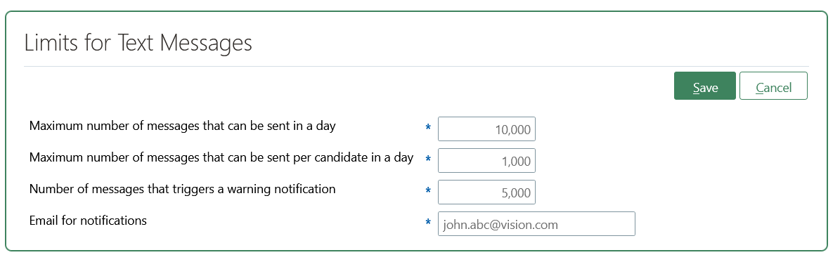

アウトバウンドSMSメッセージの量の制限
管理者は、1日に送信できるアウトバウンドSMSメッセージの合計量と、候補者ごとに1日に送信できるアウトバウンドSMSメッセージの量を構成して、メッセージの使用状況、関連コストおよびレビューしきい値をモニターできます。しきい値に達した後に送信されるすべてのメッセージがブロックされます。
この機能を使用すると、TwilioやSyniverseなどのサード・パーティ・サービスを使用して送信されるアウトバウンド・テキスト・メッセージの量を制限できます。また、使用ベース・サービスのコストを制限し、予期しないコストの急増を防止するのにも役立ちます。
有効化のステップ
アウトバウンド・テキスト・メッセージの量を制限するには、1日に送信できるテキスト・メッセージの最大数と、候補者ごとに1日に送信できるテキスト・メッセージの最大数を構成する必要があります。入力した制限に達すると、サービス・プロバイダへのアウトバウンド・メッセージはブロックされ、通知の「Eメール」オプションに入力したEメール・アドレスに警告通知が送信されます。
前提条件:
  • アクティブなSMSプロバイダを「採用メッセージ構成」タスクに追加する必要があります。
  • 「採用メッセージ構成」タスクの「SMS連絡使用可能」機能を有効にします。
  1. 「設定と保守」作業領域で、次の場所に移動します。
    • オファリング: 採用および候補者エクスペリエンス
    • 機能領域: 採用および候補者エクスペリエンス管理
    • タスク: 採用メッセージ構成
  2. 「採用メッセージ構成」ページで、「テキスト・メッセージの限度」セクションの横にある「編集」をクリックします。
  3. 次のオプションを構成します。
    • 1日に送信できる最大メッセージ数: 異なる採用チーム・メンバーが、1日にシステムからすべての候補者に送信できるメッセージの合計数を定義します。
    • 1日に候補者ごとに送信できる最大メッセージ数: 異なる採用チーム・メンバーが1日に1人の候補者に送信できるメッセージ数を定義します。
    • 警告通知をトリガーするメッセージ数: 最大制限に間もなく達することを示す警告Eメールを管理者に送信するまでのメッセージ数を定義します。
    • 通知のEメール: 警告Eメールが送信されるEメール・アドレスです。これらの制限を確認して更新できる管理者Eメールを追加することをお薦めします。
  4. 「保存」をクリックします。

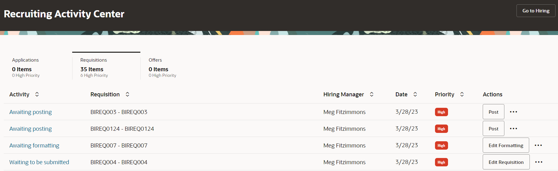

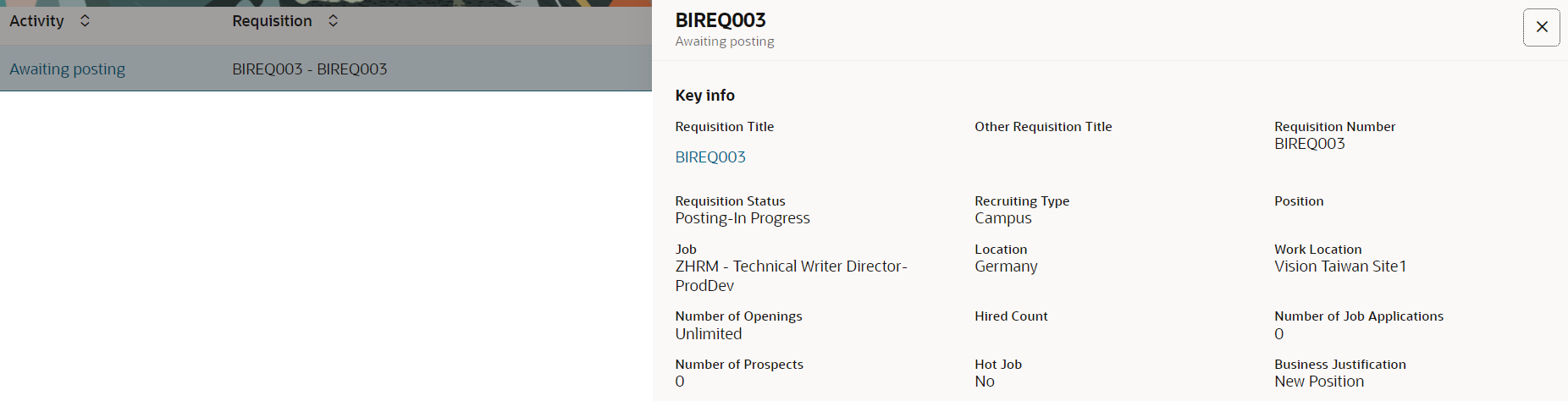

採用アクティビティ・センター

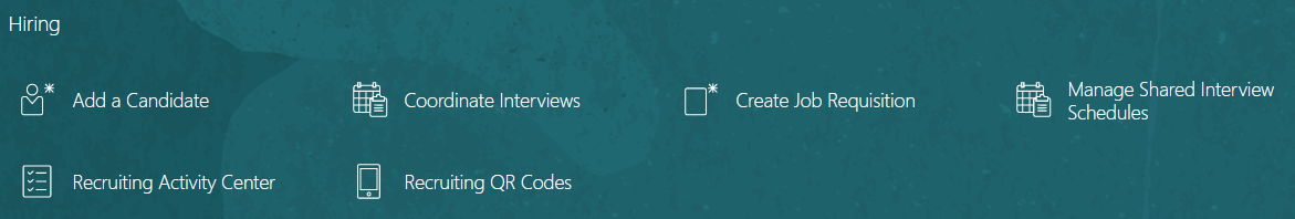

採用アクティビティ・センターを使用して採用担当者と採用マネージャは、自身が所有するジョブ求人、ジョブ応募およびジョブ・オファーに関連する採用アクティビティに簡単にアクセスして管理できます。
採用アクティビティ・センターへのアクセスという新しい権限を付与された採用担当者の場合、「自分のクライアント・グループ」>「採用」に移動すると新しい「採用アクティビティ・センター」クイック処理が表示されます。新しい権限を付与された採用マネージャの場合、「自分のチーム」>「採用」に移動するとクイック処理が表示されます。
「自分のクライアント・グループ」内の「採用アクティビティ・センター」クイック処理
ユーザーは各領域のアクティビティ・リストを表示し、優先度の高いアクティビティを簡単に確認できます。
アクティビティのリスト
ユーザーがジョブ求人またはジョブ応募アクティビティの名前をクリックすると、ウィンドウが開いてアクティビティの詳細情報が表示されます。
アクティビティ詳細ビュー
アクティビティ・リストから、ユーザーは「処理」ボタンまたは「処理」メニューの処理を使用して、直接処理を実行できます。処理によっては、ユーザーは「採用」作業領域のジョブ求人、ジョブ応募またはジョブ・オファーの詳細ページに誘導されます。他の処理では「処理」パネルが開き、ユーザーは「採用」に誘導されることなく、採用アクティビティ・センター内で直接処理を実行できます。
アクティビティで使用可能な処理
この新機能により、採用プロセスに関与するユーザーが自身が実行する採用処理を認識できるようになり、候補者のスクリーニングと採用を迅速かつ効率的に進めることができます。また、ジョブ求人、ジョブ応募、ジョブ・オファーのプロセスで生じるボトルネックを最小限に抑えることができ、ユーザーは注意を要するアイテムを簡単に把握できます。
有効化のステップ
採用アクティビティ・センターを有効にする新しいプロファイル・オプションORA_IRC_ENABLE_RACを使用できます。このプロファイル・オプションはデフォルトで、機能の無効を示すNに設定されています。
  1. 「設定および保守」作業領域で、「タスク」アイコンをクリックします。
  2. 「検索」をクリックします。
  3. 「検索」ページで、「管理者プロファイル値の管理」タスクを検索します。
  4. タスク名をクリックします。
  5. 「管理者プロファイル値の管理」で、プロファイル・オプション・コードORA_IRC_ENABLE_RACを検索します。
  6. 「プロファイル値」セクションで、プロファイル値を次のように設定します:
    • Y: 採用アクティビティ・センターは使用可能です。
    • N:デフォルト値。採用アクティビティ・センターは使用できません。
  7. 「保存してクローズ」をクリックします。

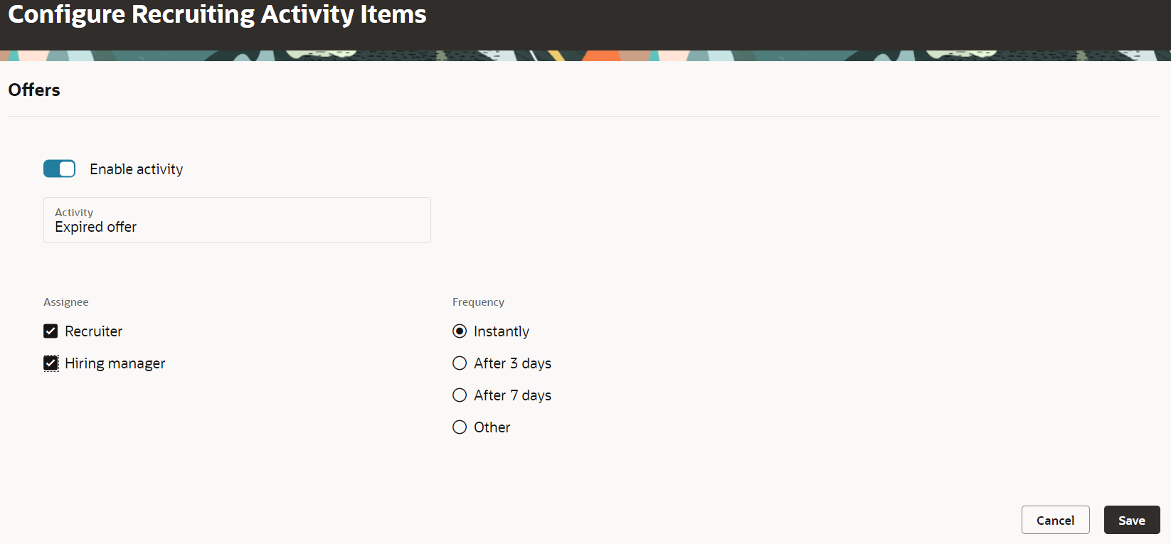

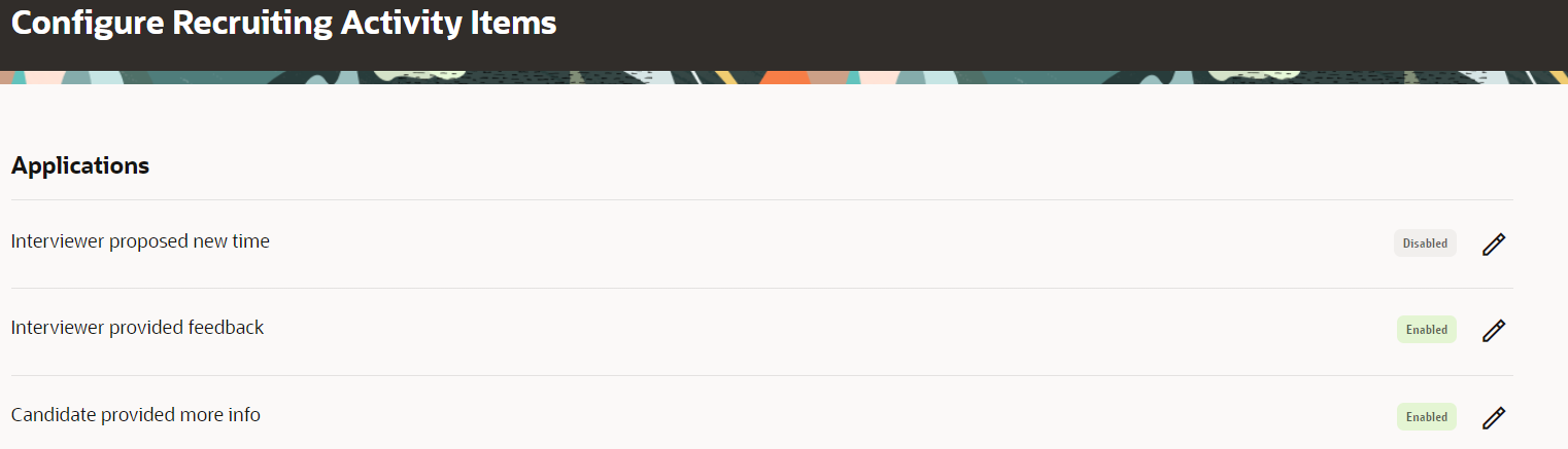

採用アクティビティ・センターに表示されるアクティビティ・アイテムを構成できます。アクティビティ・アイテムの有効化または無効化、割当先の選択、アクティビティ・アイテムのトリガー周期の構成が可能です。
  1. 「設定および保守」作業領域で、次の場所に移動します。
    • 講義: 採用および候補者経歴
    • タスク: 企業採用および候補者エクスペリエンス情報
  2. 「採用管理」セクションで、「採用アクティビティ・センターの構成」をクリックします。
  3. 「採用アクティビティ・アイテムの構成」ページには、応募、オファーおよび求人のすべてのアクティビティ・アイテムとそれらのステータス(有効または無効)が表示されます。
  4. アクティビティ・アイテムの横にある「編集」アイコンをクリックし、アクティビティ・アイテムを有効化して構成します。
    • 「アクティビティ使用可能」をクリックします。
    • 割当先(採用担当者または採用マネージャ、あるいはその両方)を選択します。デフォルトでは、すべてのアクティビティが採用担当者に対して有効になります。
    • アクティビティ・アイテムをトリガーする周期を選択します。選択できるオプションは、「即時」、「3日後」、「7日後」です。特定の日数を選択することもできます。
  5. 「保存」をクリックします。
アクティビティ・アイテムの構成
採用アクティビティ・センター・クイック処理がユーザーに表示されるようにするには、そのユーザーに採用アクティビティ・センターへのアクセスという新しい権限を付与する必要があります。
新しいスケジュール済プロセス「採用アクティビティ・センター処理項目の同期化」を実行して、採用アクティビティ・センターの処理項目を生成および更新する必要があります。推奨する周期は毎日です。
ヒントと考慮事項
  • ユーザーがアクティビティ・アイテムを消去すると、そのアイテムはアクティビティ・リストに表示されなくなります。ただし、別のユーザーのアクティビティ・リストに存続していることがあります。たとえば、採用担当者が求人承認否認済アクティビティを消去しても、そのアクティビティは引き続き採用マネージャのアクティビティ・リストに表示されます。
    • 消去されたアクティビティ・アイテムは、トリガー条件が再度満たされたときに、再度ユーザーのアクティビティ・リストに表示されることがあります。前述の例で説明すると、採用マネージャが求人を書き直して承認が再度否認された場合、採用担当者に対して承認否認のアクティビティ・アイテムが新たに表示されます。
  • 一部のアクティビティ・アイテムはトリガー条件が満たされるとすぐに生成され、他のアクティビティ・アイテムは指定した時間遅延後に作成されます。
  • アクティビティ・リストで提示される処理の多くは、処理を実行する必要があるジョブ求人、ジョブ応募またはジョブ・オファーの詳細ページにユーザーをナビゲートします。詳細ページの戻る矢印を使用して、アクティビティ・リストに戻ることができます。
    • アクティビティ・リストには、ユーザーに実行権限が付与されていない処理が表示されることがあります。処理を実行する詳細ページに移動しても、それらのユーザーには使用可能な処理が表示されません。
  • インタビュー・スケジューリングに対してOffice 365統合を有効にしている場合、採用アクティビティ・センターで「インタビュー担当者提示済新規時間」アクティビティ・アイテムはトリガーされません。
アクセス要件
採用アクティビティ・センターへのアクセスという新しい権限が、シード済「採用担当者」および「採用マネージャ」ロールに割り当てられました。
新しい権限を持つユーザーには、新しいクイック処理「採用アクティビティ・センター」が表示されます。
  • 採用担当者の場合、「自分のクライアント・グループ」>「採用」にクイック処理が表示されます。
  • 採用マネージャの場合、「自分のチーム」>「採用」にクイック処理が表示されます。

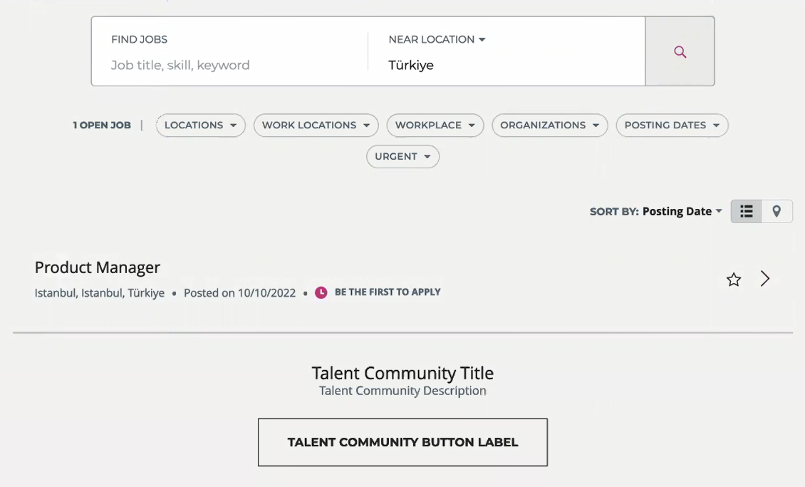

国名の制御
管理者ユーザーが「地域の管理」を使用して、採用全体で使用される国名を完全に制御できます。たとえば、「地域の管理」で国名を変更でき、そのデータは採用全体で使用可能な事業所フィールドでフェッチされます(求人の作成、求人の表示、内部候補者エクスペリエンス事業所検索、外部候補者エクスペリエンス事業所検索、候補者住所、オファー、求人テンプレートなど)。
これはTürkiye国内のジョブを検索する例です。新たに承認されたその国の新しいスペルを使用しています。
地域データ
この機能により、採用全体で使用される事業所データをより詳細に制御できます。
有効化のステップ
この機能を使用するには、次の手順を実行する必要があります:
  1. 国名は地域からフェッチされます。国名を変更する必要がある場合は、「FSM」: 「地域の管理」に移動して変更する必要があります。(例: トルコをTürkiyeに変更)

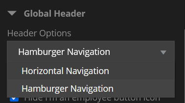

グローバル・ヘッダー

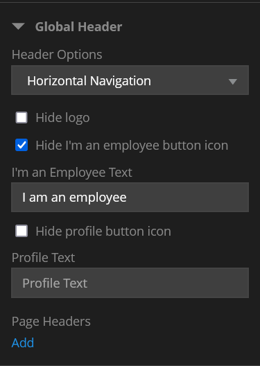

最小テンプレートを使用して水平ヘッダーを追加できるようになりました。(ハンバーガ・ナビゲーションがデフォルトです。)
グローバル・ヘッダー書式(ハンバーガまたは水平)はすべてに対して一度に1つのみ持つことができます。
グローバル・ヘッダーの設定
ロゴおよび「従業員です」ボタン・アイコンを非表示にできます。「従業員ですテキスト」を編集できます。プロファイル・ボタン・アイコンを非表示にしたり、プロファイル・テキストを変更することもできます。
別のヘッダーを追加できます。これは、サイトにカスタム・ページがある場合に便利です。

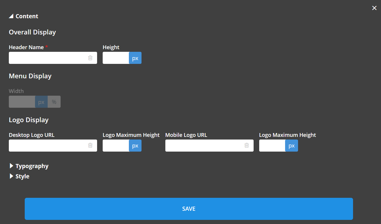

ページ・ヘッダーの追加
ヘッダーに名前を付け、適切な選択を行います。高さと幅を指定できるかどうかは、グローバル・ヘッダーの選択内容(ハンバーガまたは水平)に基づきます。
タイポグラフィでは、フォント、フォント・スタイル、フォント・サイズなどのテキスト属性を定義します。スタイルでは色やホバー状態などのデザイン属性を定義します。
保存すると、カスタム・ページを作成または編集したときに「ページ・オプション」からヘッダーを選択できるようになります。
この機能を使用すると、最小テンプレートを使用するキャリア・サイトのさらなるカスタマイズが可能になります。

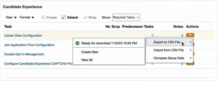

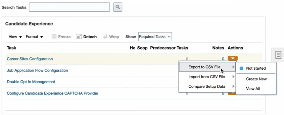

選択したキャリア・サイトのインポートおよびエクスポート

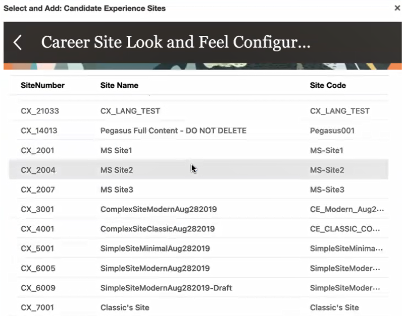

管理者は、キャリア・サイトの全リストから特定のキャリア・サイトを選択し、エクスポートできます。キャリア・サイトを1つ選択して、zipファイルにエクスポートできるようになりました。
    • 講義: 採用および候補者エクスペリエンス
    • 機能領域: 候補者エクスペリエンス
    • タスク: キャリア・サイト構成
  2. 「処理」をクリックします。
  3. CSVファイルにエクスポート>「新規作成」を選択します。
  4. 「表示」ドロップダウン・リストで、スコープ使用可能を選択します。
エクスポートするキャリア・サイトの選択
  1. 「保存してクローズ」をクリックします。
  2. 他にもエクスポートするものがある場合は、前述のステップを繰り返します。
  3. 「送信」をクリックします。
エクスポートのステータスを「処理」メニューから確認できます。
ステータスの確認
エクスポートするキャリア・サイトの数によっては、ファイルのダウンロード準備が整うまで5-10分かかる場合がありますが、ここでステータスを確認できます。
ダウンロードの準備完了
完了すると、ファイルのダウンロード用のリンクが表示されます。管理者は、キャリア・サイトのファイルをインポートして自分の環境にインポートすることもできます。
この機能を使用すると、キャリア・サイト設定を他のユーザーと共有し、デザイン・アイデアを共有したり、1つ以上のキャリア・サイト設定を新規サイトにインポートすることが可能になります。

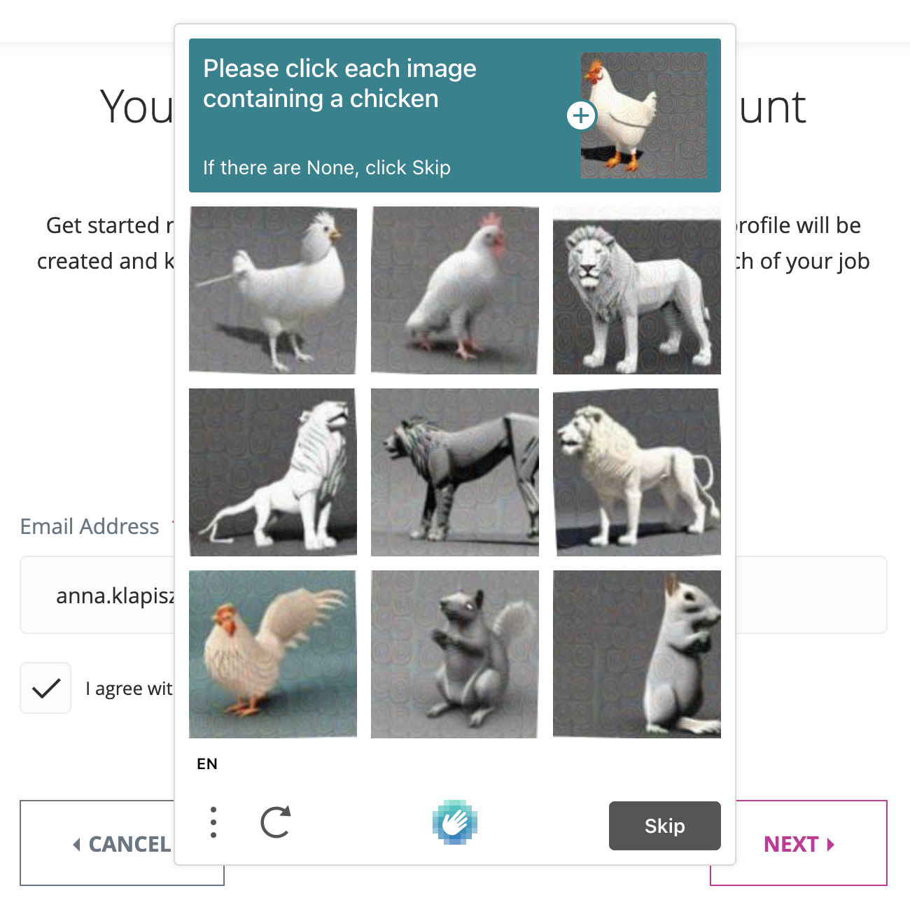

キャリア・サイト・エクスペリエンスの安全性の向上
h-CAPTCHAのサポートにより、より安全なキャリア・サイト・エクスペリエンスを実現できます。キャリア・サイトに入るユーザーがボットである可能性を排除するためユーザーに課題が表示されます。この課題を通過しないと、タレント・コミュニティへの登録やジョブへの応募、プロファイルの管理を実行できません。
課題の例
有効にすると、キャリア・サイトから次のOracle Recruiting検証ページに直接アクセスしたときにCAPTCHAが使用されます:
  • ジョブへの応募
  • イベントへの登録
  • タレント・コミュニティに参加
  • タレント・プロファイルへのアクセス(CSS)
  • Eメール・メッセージ(RMI、オファー、インタビューなど)から候補者エクスペリエンス・リンクをクリックした後にオープンするその他の検証画面。これらは、以前にCAPTCHAを通過してボットではないことを証明したユーザーのためのリンクです。
CAPTCHAは次のシナリオでは使用されません:
  • 「サインイン状態を保持」がアクティブなユーザーはキャリア・サイトに戻ったときに自動検証されるため、課題は提示されません。
  • 「Indeedで応募」最適化エクスペリエンスを使用している場合は、候補者がすでにIndeedサイトで検証されていると想定されるため、キャリア・サイトにCAPTCHA課題は表示されません。
この機能は、より安全なキャリア・サイト・エクスペリエンスを提供するのに役立ちます。

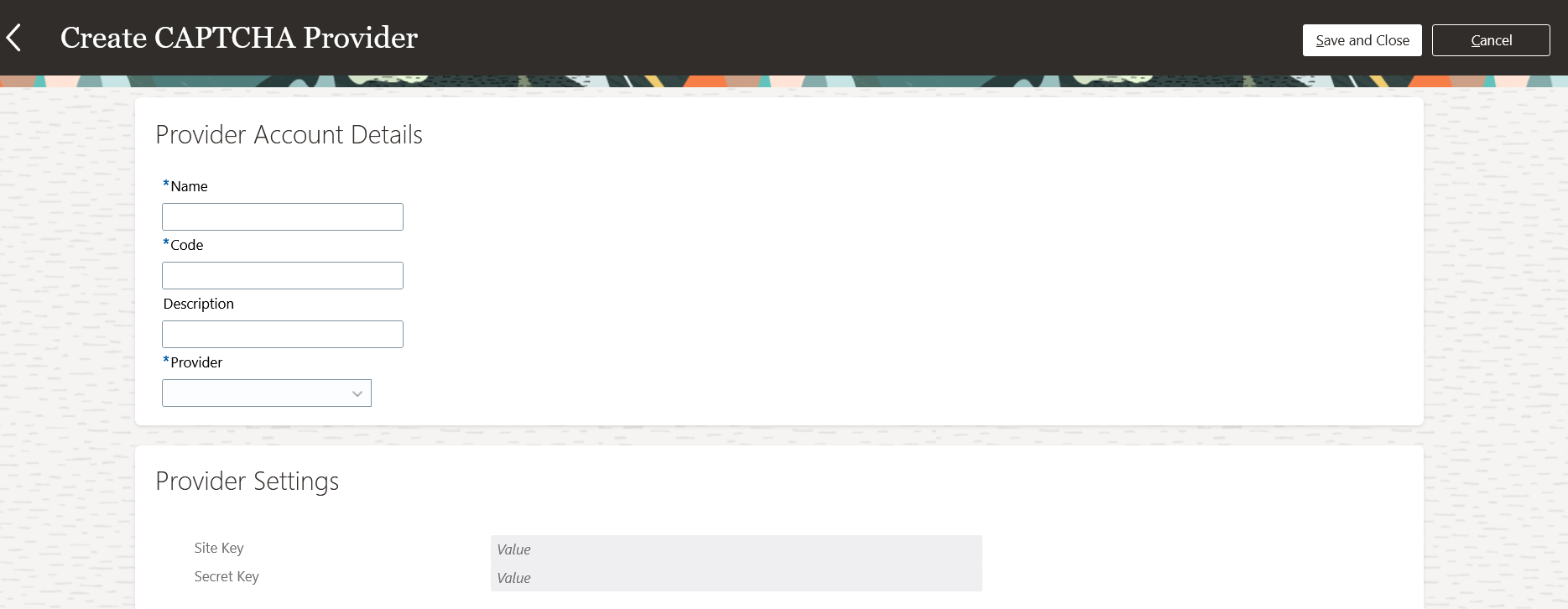

この機能を有効にするには、まずhttps://www.hcaptcha.comからhCAPTCHA APIキーを取得する必要があります。取得したら、次のステップに従います。
  • 設定: 採用および候補者エクスペリエンス
  • 機能領域: 候補者エクスペリエンス
  • タスク: 候補者エクスペリエンスCAPTCHAプロバイダの構成
  1. 「追加」をクリックします。
CAPTCHAプロバイダの作成
  1. 名前、コードおよび摘要を入力します。
  2. プロバイダとして「hCAPTCHA」を選択します。
  3. hCAPTCHAから取得した情報を使用して、「プロバイダ設定」フィールドを完成させます。
  4. 「保存してクローズ」をクリックします。
作成した構成は、下書き状態で追加されます。アクティブ化する準備ができたら、プロバイダの横にある「処理」メニューから「アクティブ化」を選択します。

事業所検索における採用事業所の推奨
「近くの事業所」検索モードの自動提示リストで採用事業所が上位に表示されるため、外部候補者が関連事業所のジョブを簡単に見つけられます。たとえば、「フランス、パリ」を検索するため候補者が「パリ」と入力し、その会社が事業を営む市区町村(採用事業所)が「フランス、パリ」である場合、検索リストでは「パリ」という名前の他の市区町村よりも、「フランス、パリ」が上位に表示されます。事業所はまず採用事業所でリストされ、次にその他の事業所でリストされます。リストは次の順序でソートされます:
  1. 国(採用事業所)
  2. 都道府県(採用事業所)
  3. 市区町村(採用事業所)
  4. 国(その他の事業所)
  5. 都道府県(その他の事業所)
  6. 市区町村(その他の事業所)
この機能は、次の事業所検索領域にも表示されます:
  • 内部候補者エクスペリエンス事業所検索自動提示
  • 候補者検索 - 事業所自動提示
  • キャンペーン事業所自動提示
この機能により、「近くの事業所」の検索結果で採用事業所が上位に表示されるようになり、候補者が採用事業所を簡単に見つけられるようになります。

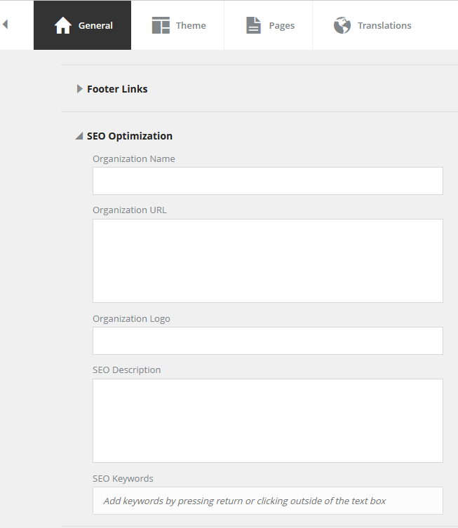

キャリア・サイトの管理者は検索エンジン最適化(SEO)の拡張機能を使用して、キャリア・サイトのグローバル設定にサイト摘要、キーワードおよびドメイン検証を追加し、キャリア・サイトの特定のページに摘要およびキーワードを追加できます。
SEO情報は2つの場所で入力できます。
グローバル・レベルには新しいフィールドがあります。
グローバル・レベルのSEOフィールド
検索エンジンは「組織名」、「組織URL」および「組織ロゴ」フィールドを使用して、キャリア・サイト・ページを組織に関連付けます。Webデザイナは通常、Webページのヘッダー・タグにこの情報を入力します。ジョブ検索とカスタム・ページにはヘッダーがなく、親組織のIPアドレスとドメインが異なる可能性があるため、「SEO最適化」フィールドに組織URLと組織ロゴを入力します。

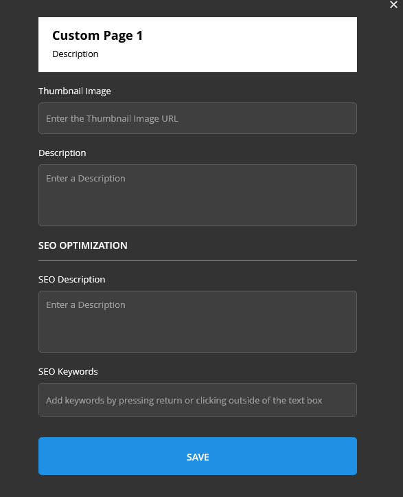

「ページ・オプション」の下に新しいフィールドがあります。
ページ・レベルのSEO最適化
ページ・レベルで指定したSEO設定によってグローバル設定が上書きされます。ページ・レベルで特に何も指定しなかった場合、そのページではグローバル・レベルの設定が使用されます。
また、新しい「Googleドメイン検証」フィールドを使用すると、そのキャリア・サイトの所有者が自社であることを検索エンジンに認識させることができます。

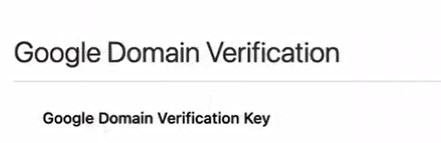

  2. 候補者エクスペリエンスを展開すると、「Googleドメイン検証」セクションが追加されていることがわかります。これを編集して、Googleからの適切な情報を含めることができます。
Googleドメイン検証
この機能により、検索エンジンでのキャリア・サイトの可視性を高めることができます。

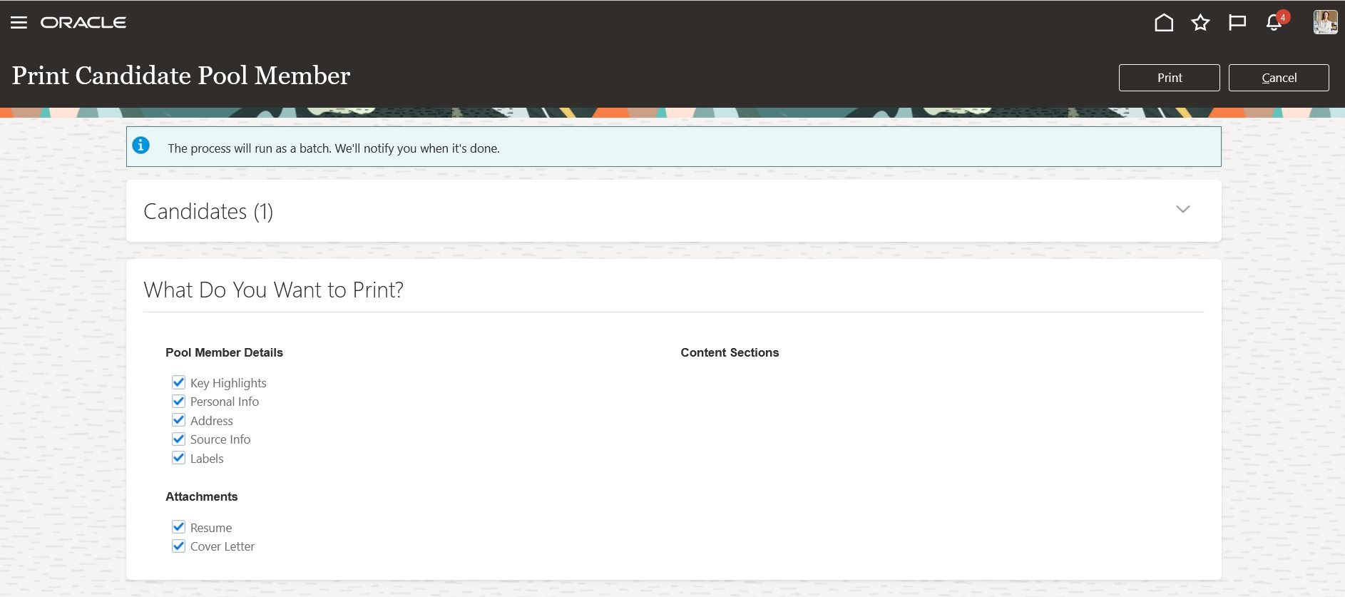

候補者プール・メンバーの印刷

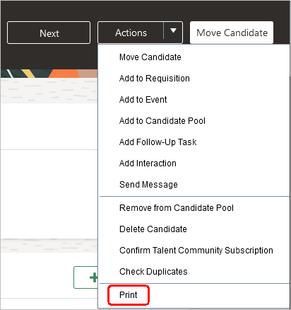

プール・メンバー・プロファイルからの情報が含まれた印刷可能なPDF文書を生成します。一度に1人の候補者の情報を印刷できます。
  1. プール・メンバー・リストからプール・メンバー・プロファイルを開きます。
  2. 「処理」メニューから新しい「印刷」オプションを選択します。
「印刷」処理
  1. 「候補者プール・メンバーの印刷」ページでは、印刷するコンテンツおよび添付を選択できます。
印刷対象の選択
  1. 「印刷」をクリックします。
PDFファイルが生成され、新しいブラウザ・タブに表示されます。
この機能を使用すると、プール・メンバー情報のPDFファイルを生成し、それらのPDFをレビューおよび選択に関与する他のユーザーと共有できます。

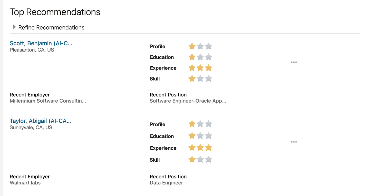

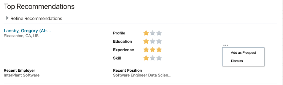

候補者上位推奨の一致基準による拡充
ジョブ求人の候補者の推奨が、候補者が推奨される理由を説明する4つの基準を使用して拡充されました。プロファイル、学歴、経験およびスキルの4つの基準で、候補者のジョブ応募をジョブ求人と比較して表します。各基準は、相対的な一致を示す星0から3で表され、0は一致しないことを示します。
基準による候補者上位推奨
この機能を使用すると、採用マネージャと採用担当者は、候補者のジョブ応募がそのジョブとどの程度一致するかについて、より詳細に理解できます。

上位推奨リスト内の候補者の却下

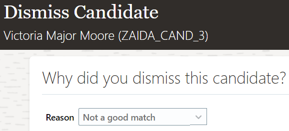

ジョブ求人の上位推奨リストを表示しているときに、リストから候補者推奨を却下できます。「処理」メニューにある「却下」処理を選択した後に、推奨を却下する事由を指定できます。使用可能な事由:
  • 適切な一致でない
  • 繰返し表示
  • その他の推薦の表示
その後、候補者は上位推奨のリストから削除され、その求人の上位推奨として再度表示されることはありません。
「上位の推奨」セクションの「却下」処理
上位候補者推奨を却下する事由
この機能を使用すると、採用チームはジョブ求人の上位推奨リストを簡単に削減でき、適性の高い候補者に注目することができます。

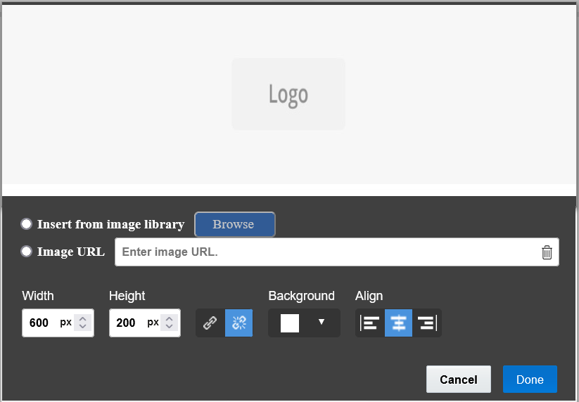

メディア・ライブラリにイメージが保存され、アクティブ化された後に、それらをEメール連絡に挿入できるようになります。
イメージ・ライブラリから挿入
この機能では、イメージURLを使用するオプションと再利用するイメージをライブラリにアップロードするオプションのいずれかを使用できます。

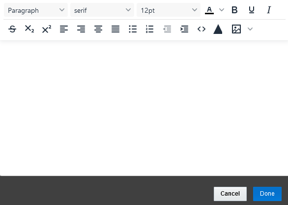

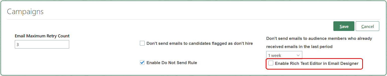

キャンペーンのテキスト・エディタを簡易CKEditor5に置換
簡易テキスト・エディタを使用して、キャンペーンEメール・テンプレート、キャンペーン上のEメールまたはランディング・ページを管理します。
簡易エディタ
簡易エディタを使用するには、次の手順を実行します:
  2. 下にスクロールして「キャンペーン」を展開します。
  3. 「編集」をクリックします。新しい「Eメール・デザイナでのリッチ・テキスト・エディタ使用可能」チェック・ボックスがあります。
  1. 簡易エディタを使用する場合は、チェック・ボックスの選択を解除します。
  2. 「保存」をクリックします。
新しいテキスト・エディタを使用して、キャンペーンEメール・テンプレート、キャンペーンのEメールまたはランディング・ページを管理します。
有効化のステップ
この機能を有効にするために必要な手順はありません。

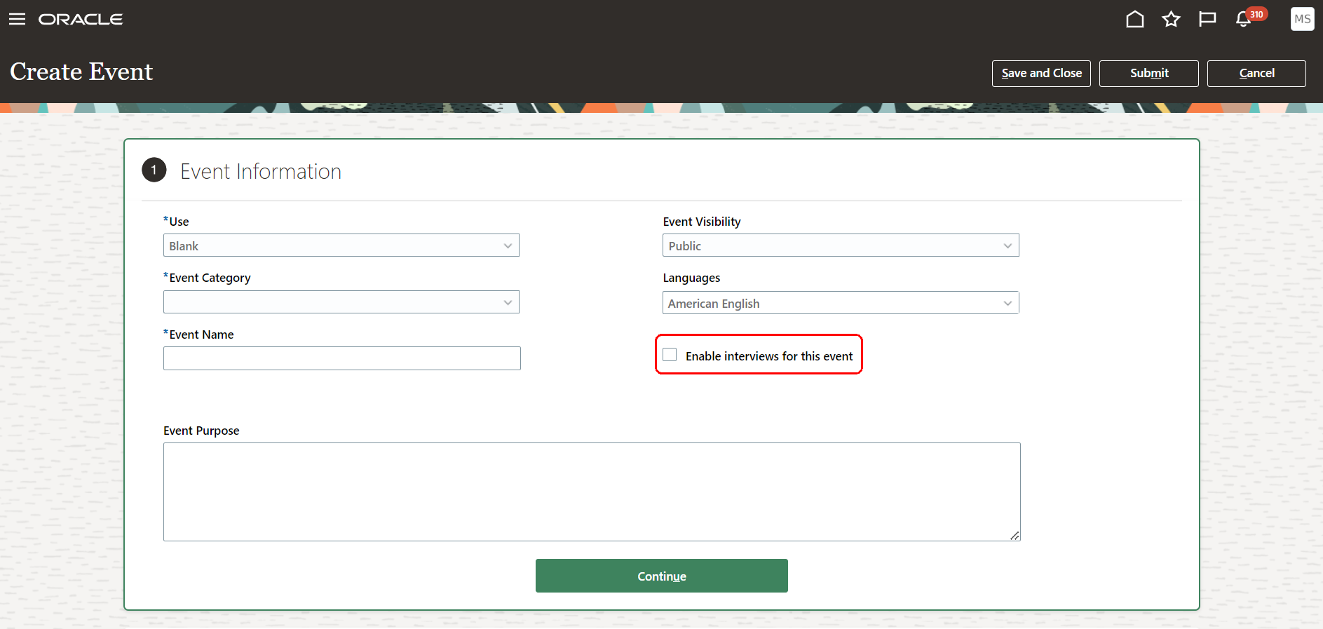

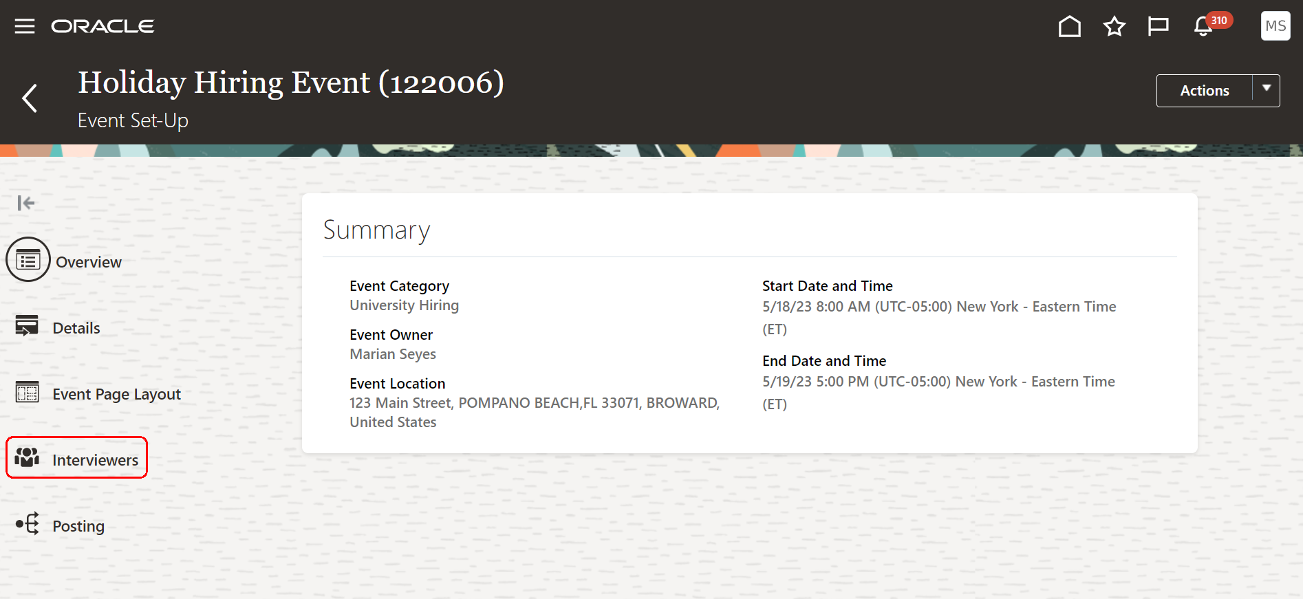

一括採用イベントのインタビューを有効にして、イベントのウォークイン・インタビューを管理します。「イベントの作成」ページでイベントを作成する際に、新しい「このイベントに対してインタビュー使用可能」チェック・ボックスを使用します。
新しいチェック・ボックス

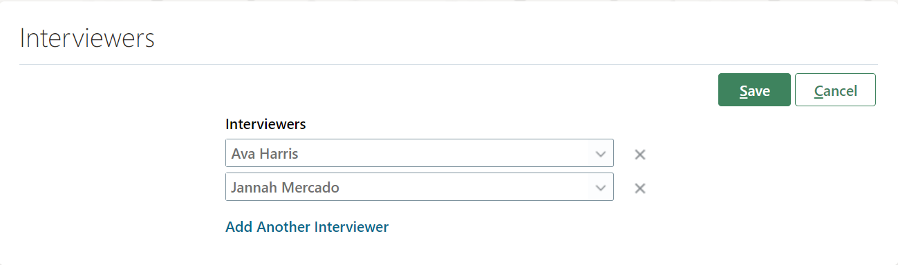

有効にすると、イベントがイベント設定フェーズに移動したときに、新しい「インタビュー担当者」タブが表示されます。
「インタビュー担当者」タブ
イベント・チームはこれを使用して、イベント期間中に候補者インタビューを担当する一連のインタビュー担当者を追加できます。
インタビュー担当者の追加

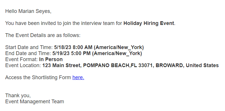

イベントが開始される直前まで、インタビュー担当者を追加および削除できます。インタビュー担当者は永続従業員と契約従業員のどちらでもかまいません。候補者をインタビューするのに採用イベントへのアクセス権は必ずしも必要ありません。イベントが投稿されると、Eメール・メッセージまたはベル・アイコン上の通知メッセージを通じて、選択されたインタビュー担当者にショートリスト・フォームへのリンクが届きます。
ノート: ショートリスト・フォームの再送信が必要になった場合は、「インタビュー担当者」ページの処理アイコンを使用します。
ショートリスト・フォーム通知メッセージの例

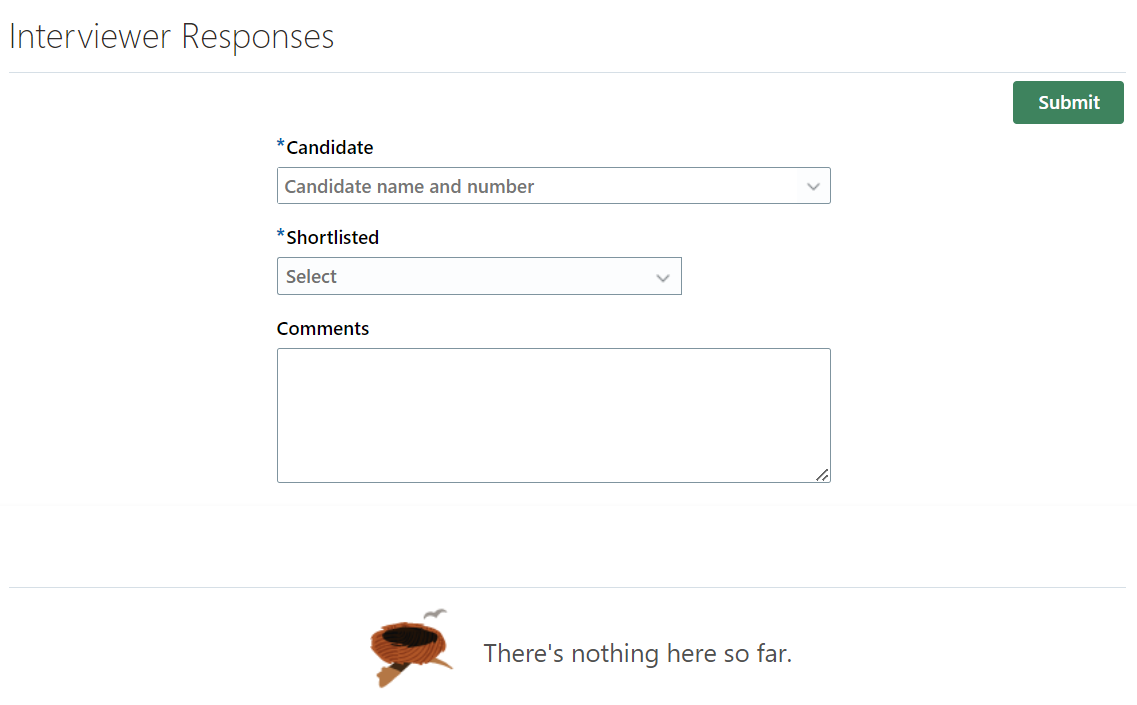

ショートリスト・フォームの目的は、候補者を採用プロセスの次の段階に進めるかどうかの判断をインタビュー担当者が簡単に入力できる場所を提供することです。
ショートリスト・フォーム

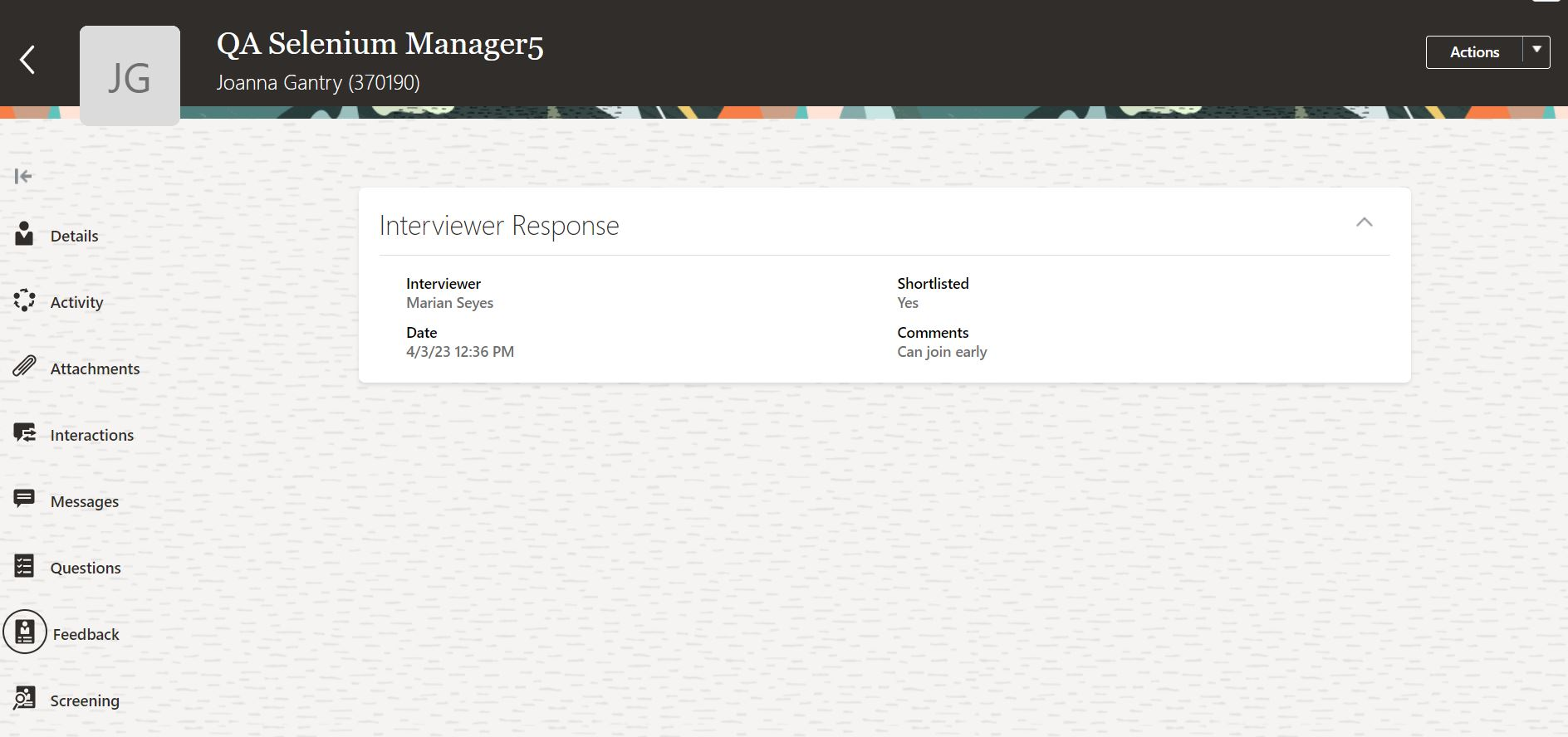

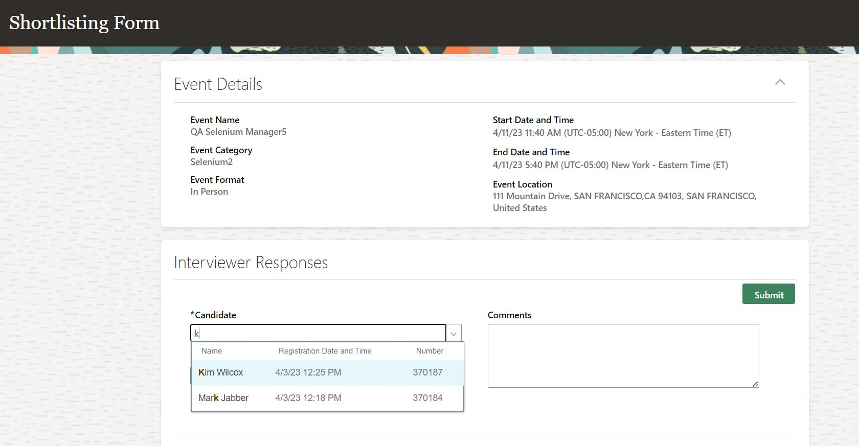

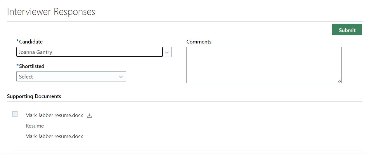

候補者がイベントにチェックインした時点で、インタビュー担当者による候補者のショートリスト記載が可能になります。よくあるシナリオとしては、イベントの開催日に候補者がチェックインし、イベント・チーム・メンバーがその候補者を適切なインタビュー担当者に誘導するケースが考えられます。ショートリスト・フォームから候補者名を選択すると、インタビュー担当者はその候補者の履歴書およびカバー・レターにアクセスできるようになります。
ショートリスト・フォームの候補者検索
ノート: 同じ名前の候補者が複数いる場合、候補者の登録日を使用してリストから正しい候補者を選択できます。
候補者の履歴書
インタビュー担当者は候補者と面談し、その候補者をショートリストに記載するかどうかの判断をフォームに入力し、オプションでコメントを入力します。「送信」をクリックすると、候補者の情報が「送信済の応答」という新しいセクションに移動し、インタビュー担当者は次の候補者に誘導されます。応答が送信された候補者は候補者のドロップダウン・リストから自動的に消えるため、他のインタビュー担当者が誤ってその候補者を選択してフィードバックを入力することはありません。

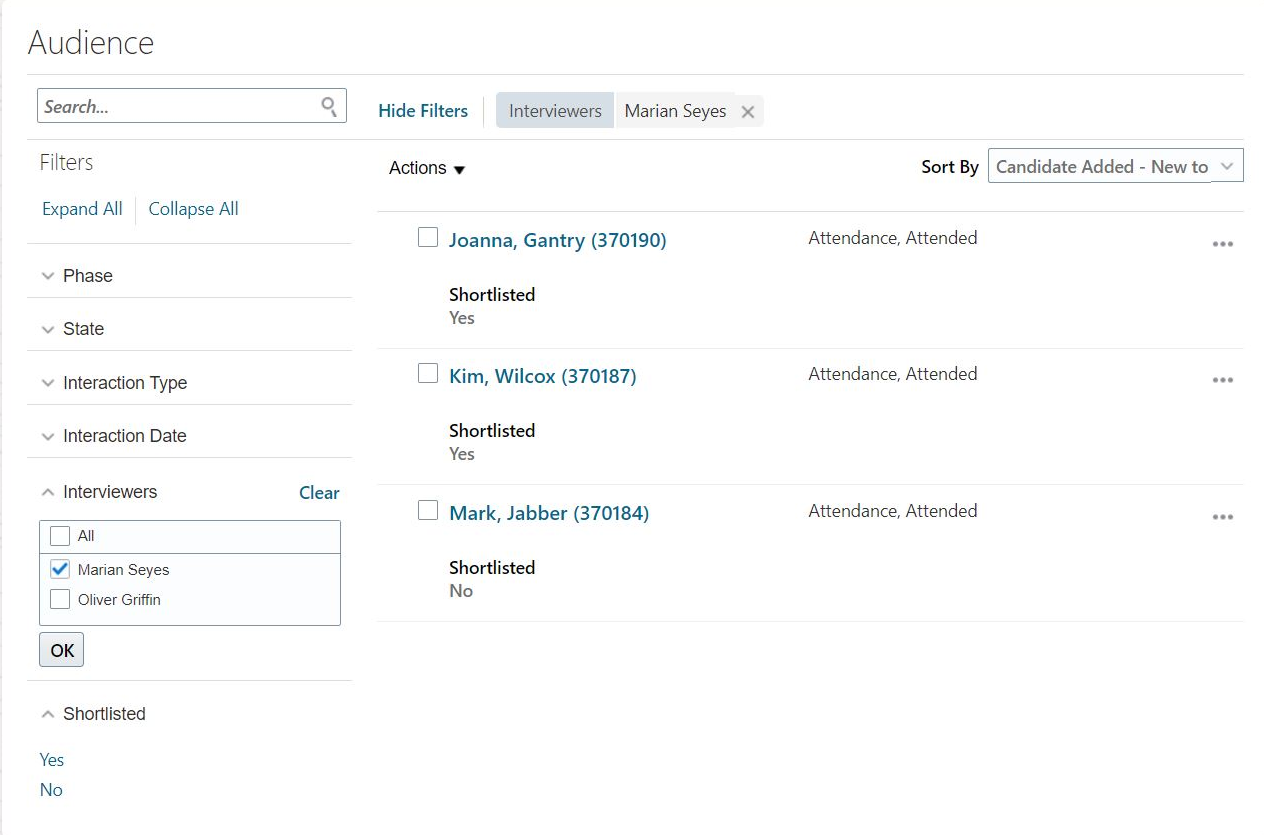

イベント・チームは、送信されたインタビュー担当者のフィードバックを「対象者」ページですぐに確認できます。
ノート: インタビュー担当者は必要に応じてフィードバックを編集でき、その情報はイベントチーム用にすぐに更新されます。

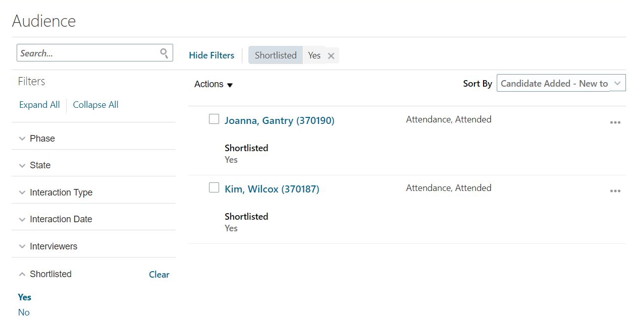

「ショートリスト記載済」フィルタが選択されている「対象者」ページ
このページには新しい「ショートリスト記載済」フィルタがあり、これを使用してイベント・チームはショートリストに記載された候補者と記載されなかった候補者を確認できます。インタビュー担当者が候補者のフィードバックをすでに送信している場合は、「はい」または「いいえ」のフラグが表示されます。「ショートリスト記載済」に対して「はい」または「いいえ」フラグがない候補者は、まだインタビューが実施されていない可能性があります。イベント・チームはインタビュー担当者でフィードバックをフィルタすることもできます。
「インタビュー担当者」フィルタがある「対象者」ページ
詳細情報を確認する必要がある場合、イベント・チーム・メンバーは候補者の名前をクリックして候補者のプロファイル情報を表示し、インタビュー担当者のコメントを表示できます。

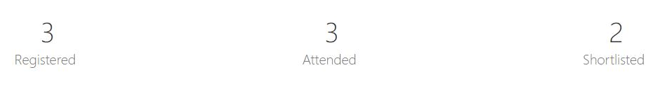

「概要」セクションに新しい「ショートリスト記載済」メトリックが追加され、これを使用してイベント・チーム・メンバーはイベントの成功を評価できます。
「ショートリスト記載済」メトリック
これは「ショートリスト記載済」設定が「はい」に設定されている候補者の合計数です。この数字は候補者がショートリストに記載されるとすぐに「概要」セクションに表示され、イベントの終了時まで変化し続けます。
イベントの終了時にショートリストに記載されたすべての候補者をフィルタして、オファー処理に向けて求人に追加できます。

ジョブ求人の「職場」フィールドのレポート
ジョブ求人が含まれている各種のサブジェクト領域に、新しいフィールド「職場」が含まれるようになりました。
ジョブ求人が使用可能な次のサブジェクト領域で「職場」フィールドを使用できます:
  • 採用 - 採用リアルタイム
  • 採用 - 採用イベント・リアルタイム
  • 採用 - ソーシング・リアルタイム
  • 採用 - 候補者トラッキング・リアルタイム
新しいフィールドは、「ジョブ求人 - オファー情報」ディメンションにあります。
この機能を使用すると、そのジョブ求人をサポートするリモート事業所を簡単にレポートできます。
