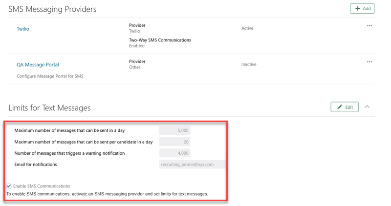

送信テキスト・メッセージの数を制限し、メッセージの送信先として許可された国のリストを管理することで、SMS通信をより適切に管理します。
SMS通信を初めて有効にする場合は、アウトバウンドSMSメッセージに制限を設定した場合にのみ有効にできます。
制限の適用先:
  • 1日当たりに採用から送信できるメッセージの最大数。
  • 1日当たりに候補者に送信できるメッセージの最大数。
  • 採用全体のメッセージのしきい値の制限。これに到達すると、警告通知が送信されます。
送信済メッセージの数が前述の制限のいずれかを超えると、「採用メッセージ構成」タスクで構成したEメールに警告通知が送信されます。
ノート: SMS通信を有効にするには、アクティブなSMSメッセージング・プロバイダも必要です。
SMS通信の有効化
SMS通信の有効化
過去にSMS通信をすでに有効にしたが、SMS制限を指定しなかった場合は、過去の使用状況に基づいて事前定義された制限が設定されるようになりました。しきい値警告通知の送信先のEメールに、非稼働Eメール・アドレスが移入されるようになりました。通知を受信するには、有効なEメール・アドレスに変更する必要があります。
SMS通信をすでに有効にしており、過去にSMS制限を指定していた場合、それらの制限が引き続き適用されます。
もう1つの拡張機能は、新しいプロファイル・オプションORA_IRC_SMS_ALLOW_LISTを使用できることです。これには、SMSメッセージの送信先として許可されている国のデフォルト・リストが含まれています。現在、このリスト以外の国にテキスト・メッセージを送信している場合、そのメッセージは送信されなくなります。これらの国にメッセージを送信するには、このプロファイル・オプション値を更新する必要があります。
これらの拡張機能により、SMS通信機能の管理がより適切に保護されます。これにより、アウトバウンド・テキスト・メッセージの予期しない急増や不正使用を防止できます。

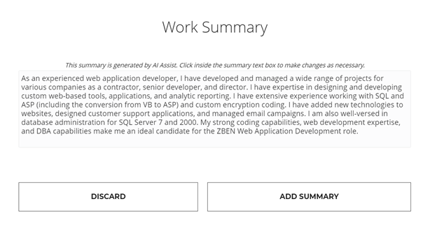

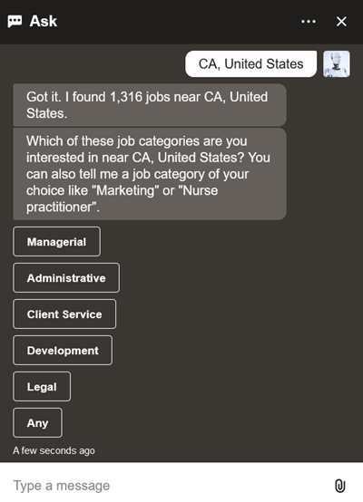

AI支援を使用したジョブ応募への勤務要約の追加

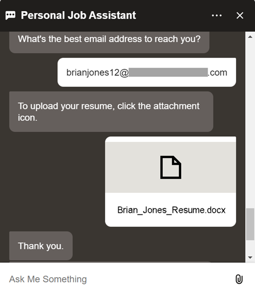

候補者がジョブに応募するとき、Oracle Recruiting Assistantで勤務要約を生成します。AI支援機能を使用すると、応募するジョブと一致するように候補者の履歴書に基づいて勤務要約が生成されます。候補者は、勤務要約を確認して変更を加え、ジョブ応募に追加できます。
ノート: この機能は、採用ブースタにオプト・イン済で、かつそのジョブに簡易応募フローが構成されている場合にのみ使用できます。
次の例では、候補者がジョブを検索して応募する場合の勤務要約機能を示します。

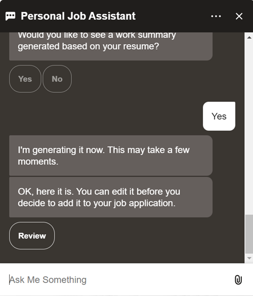

ステップ1: 候補者が、簡易応募フローが構成されているジョブに応募します。
簡易応募の連絡先情報ブロック
ステップ2: 候補者が履歴書をアップロードし、採用アシスタントから、履歴書を使用して勤務要約を生成してよいかどうかを尋ねられます。候補者が同意すると、職務経験のキー・ハイライトが勤務要約に追加されます。
勤務要約の開始
ステップ3: 候補者は勤務要約をレビューして、必要に応じて編集し、ジョブ応募に追加します。
勤務要約をレビューするオプション

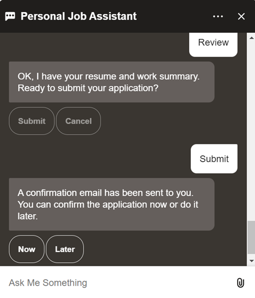

ステップ4: 候補者は、勤務要約および履歴書を添えてジョブ応募を送信します。
勤務要約および履歴書の送信
ジョブ応募を送信すると、勤務要約が履歴書とともに応募のカバー・レターになります。また、採用では候補者のプロファイルに添付として追加されます。
この機能を使用すると、候補者は、生成AIの機能を活用して、応募したジョブのコンテキストに基づいて職務経験のキー・ハイライトの要約を提供できます。

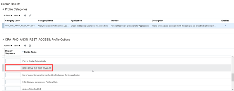

プロファイル・オプションを匿名設定するには、次のステップに従います:
  1. 「設定および保守」作業領域で、「プロファイル・カテゴリの管理」というタスクを検索します。
  2. 検索結果からタスク名をクリックします。
  3. カテゴリORA_FND_ANON_REST_ACCESSを検索します。
  4. ORA_FND_ANON_REST_ACCESSの「プロファイル・オプション」セクションで、「新規」アイコンをクリックします。
  5. リストからプロファイル名HCM_GENAI_IRC_ODA_ENABLEDを選択します。
リストに追加されたプロファイル・オプション
  1. 「保存してクローズ」をクリックします。

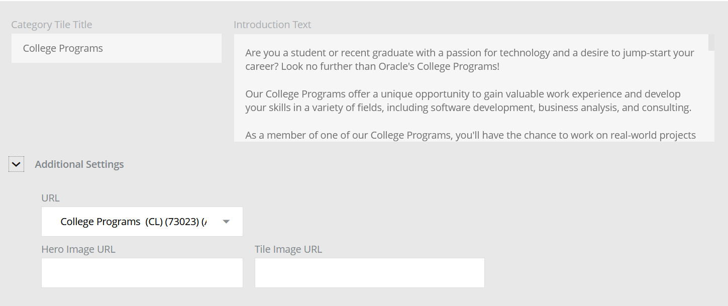

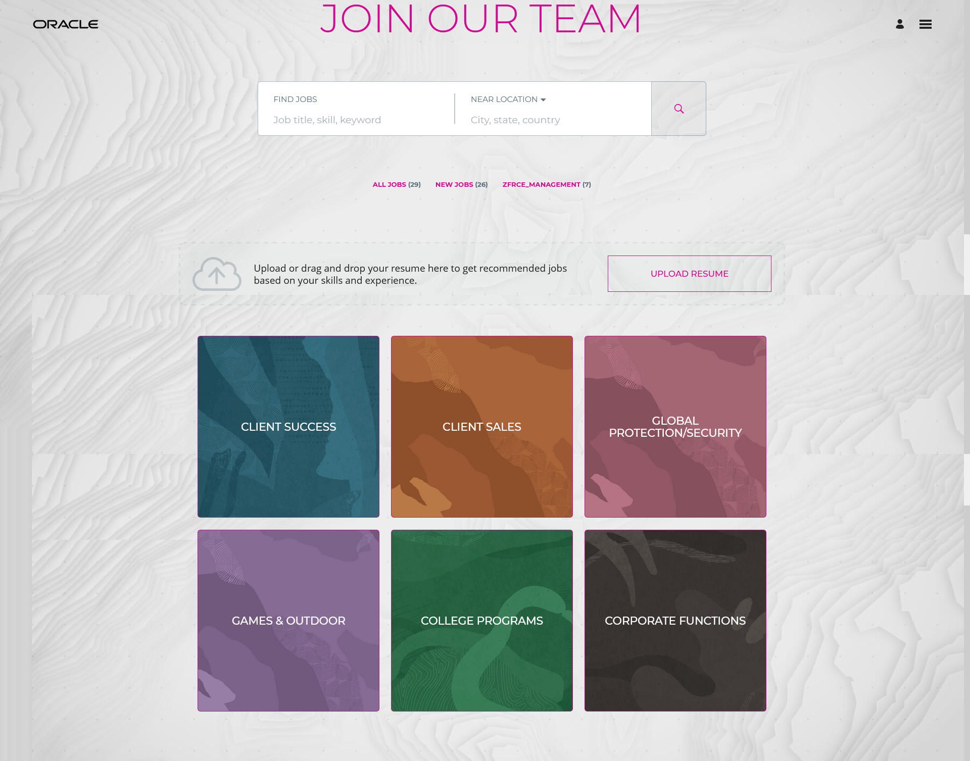

生成AIによる候補者エクスペリエンスの自動化 - ジョブ・カテゴリ・タイルとランディング・ページ
1つ以上のジョブ・カテゴリを選択して、スプラッシュ・ページ(対応するカテゴリ・ランディング・ページ)にカテゴリ・タイルが自動的に作成されるようにできます。
  1. キャリア・サイトの「一般」タブで、「ジョブ・カテゴリ」セクションで使用するジョブ・カテゴリを選択します。
  2. 下にスクロールして、新しい「カテゴリ・タイル」セクションを表示します。
カテゴリ・タイル
  1. 「ジョブ・カテゴリ」フィールドをクリックして、必要なものを選択します。ここで使用できるカテゴリは、ステップ1で選択したジョブ・カテゴリに対応しています。
カテゴリ・タイルの選択
アダプティブ・インテリジェンス(AI)により、カテゴリ・ランディング・ページで使用するいくつかの紹介テキストが自動的に生成されます。カテゴリ・ランディング・ページのタイルおよびヒーロー・イメージにカスタム・イメージを提供したり、すでに作成済のカスタム・ページにカテゴリ・タイルをマップしたり、システム生成のカテゴリ・ランディング・ページを使用して、スプラッシュ・ページに表示するタイルのスタイルを設定できます。
  1. 「カテゴリ・ページの生成」をクリックします。
  2. サイトをプレビューまたは公開します。
カテゴリ・タイルがあるキャリア・サイト

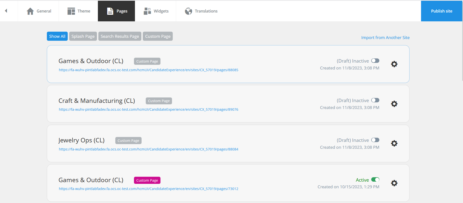

キャリア・サイト構成ページでは、これらのタイルのページが自動的に作成されています。カテゴリ・ランディング・ページであることを示すためにCLが付加されます。
タイルのページ

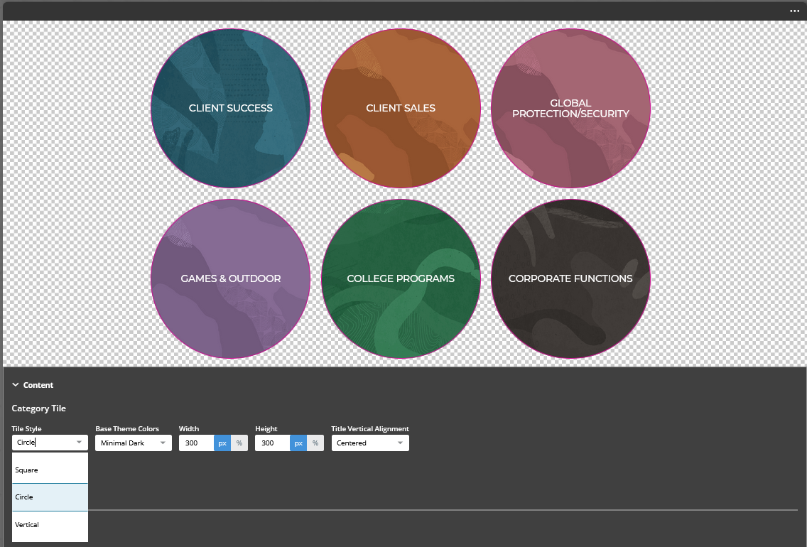

これらは他のタイプの検索結果ページと同様に編集できます。これらのページは、Oracleのデフォルト・ページに基づくことも、独自のカスタム・ページを使用することもできます。
カテゴリ・ランディング・ページの編集
スプラッシュ・ページでタイルのスタイルを変更できます。
スプラッシュ・ページでのスタイルの更新
この機能を使用すると、スプラッシュ・ページおよびランディング・ページを含むキャリア・サイトをすばやく作成できます。
有効化のステップ
この機能を使用するには、次のプロファイル・オプションを有効にする必要があります。
  • カテゴリ・タイルおよびページにはORA_IRC_CE_ADMIN_GAI_ENABLED。
  • ジョブ適合にはORA_IRC_CE_JOB_FIT_GAI_ENABLED。
 このプロファイル・オプションはデフォルトで、機能の無効を示すNに設定されています。
  1. 「設定および保守」作業領域で、「タスク」アイコンをクリックします。
  2. 「検索」をクリックします。
  3. 「検索」ページで、「管理者プロファイル値の管理」タスクを検索します。
  4. タスク名をクリックします。
  5. 「管理者プロファイル値の管理」で、前述のプロファイル・オプション・コードを検索します。
  6. 「プロファイル値」セクションで、プロファイル値を次のように設定します:
    • Y: コードは有効です。
    • N: デフォルト値。コードは無効です。
  7. 「保存してクローズ」をクリックします。

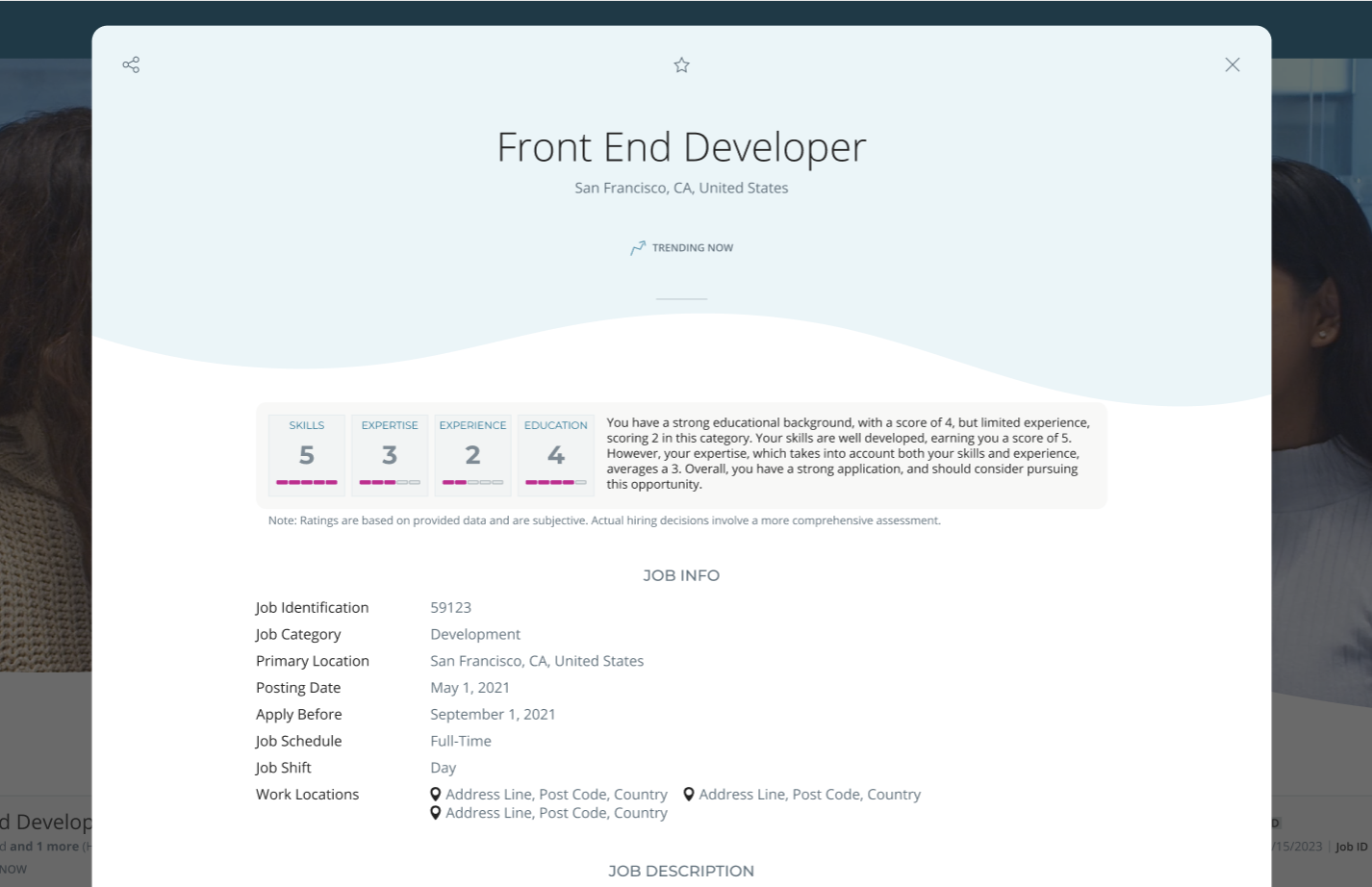

候補者エクスペリエンス生成AI - ジョブ適合
新しいジョブ適合メトリック・バー要素をページ上部に追加します。
この要素は、生成アダプティブ・インテリジェンス(AI)を使用して、候補者のプロファイルまたはアップロードされた履歴書の情報をジョブ詳細ページのジョブ情報と比較します。ジョブに対する候補者の適合性は、スキル、ジョブ履歴、学歴およびその他のデータがジョブ詳細ページのスキル、要件およびジョブ情報と一致する度合いを0から5のスケールを使用して評価されます。この要素では、表示されたスコアを受け取った理由の要約も提供されます。
メトリック
この機能により、スキル、経験、教育および専門分野がジョブ要件とどの程度一致しているかに関する情報を候補者が即時に受け取るため、ジョブ掲載の質が向上します。

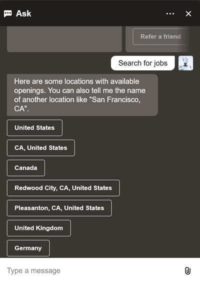

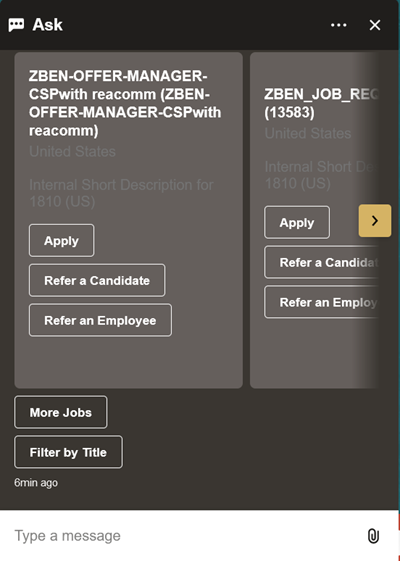

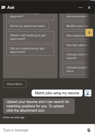

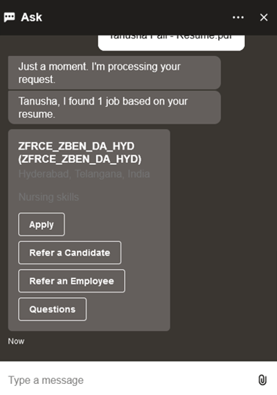

Oracle Recruiting Assistantの内部候補者エクスペリエンス・スキルは、次の新機能によって拡張され、内部候補者エクスペリエンスV2 (ICE V2)スキルになりました。
  • 事業所、ジョブ・カテゴリおよびジョブ機能のシノニムを使用したジョブ検索の強化。
  • インタビュー・スケジュールを表示する機能。
  • 会話をいつでも終了できる機能。
これらの新機能を利用するには、ICE V2スキルを含むFADigitalAssistantをインストールまたは更新します。これらの機能拡張に加えて、ジョブへの応募、候補者または従業員の紹介、応募ステータスの表示、応募の取下げなど、内部候補者エクスペリエンスの既存の機能を引き続き使用できます。
ガイド付きジョブ検索
候補者は、ICE V2で使用可能なガイド付き検索機能を使用してジョブを検索できるようになりました。これにより、候補者には、ジョブを検索する際に事業所およびジョブ・カテゴリの選択肢のリストが提供されます。候補者は、このリストから事業所を選択するか、自分で選んだ事業所を指定できます。ICE V2スキルは、ジョブ事業所、カテゴリおよびジョブ機能のシノニムをサポートしています。したがって、シノニムが構成されている場合、候補者は、自分で選んだ頭字語またはキーワードを使用して必要な事業所またはジョブ・カテゴリを入力できます。たとえば、サンフランシスコでジョブを検索する場合は、「SFOでのジョブの検索」や「ベイ・エリアでのジョブ探し」のように指定できます。
事業所に基づく検索
候補者が事業所を選択すると、ジョブ・カテゴリが次に表示されます。候補者は、カテゴリを選択するか、自分で選んだカテゴリを入力できます。
カテゴリに基づくオプション
候補者は、タイトルでフィルタして、表示するジョブの数を絞り込むこともできます。
タイトルによるジョブのフィルタ
また、「米国でJavaの経験がある製品開発者のジョブはありますか」など、質問を自然言語で入力することもできます。採用アシスタントでは、この質問からジョブ・タイトル、スキル、ジョブ・カテゴリおよび事業所を識別し、ジョブ検索を進めるために使用可能なジョブ・カテゴリのリストで応答します。
ICE V2のマシン言語(ML)エンティティの実装により、採用アシスタントは候補者の質問からスキルおよびジョブ・タイトルを識別でき、シノニムのサポートがジョブ・カテゴリ、機能および事業所の識別に役立ちます。
インタビュー・スケジュールの表示
候補者にインタビューがスケジュールされている場合は、インタビューの日時、ビデオ会議リンク(ある場合)へのURL、およびインタビュー担当者の名前などの詳細を表示できます。
これらの機能拡張により、候補者は、より簡単かつ迅速にジョブを検索したり、インタビュー・スケジュールにアクセスできるようになりました。

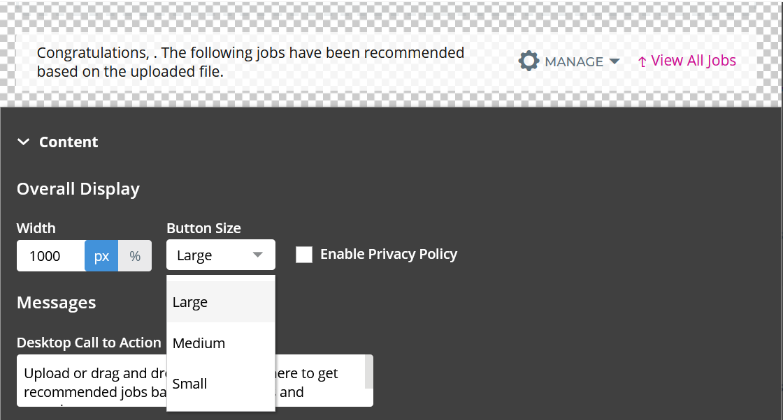

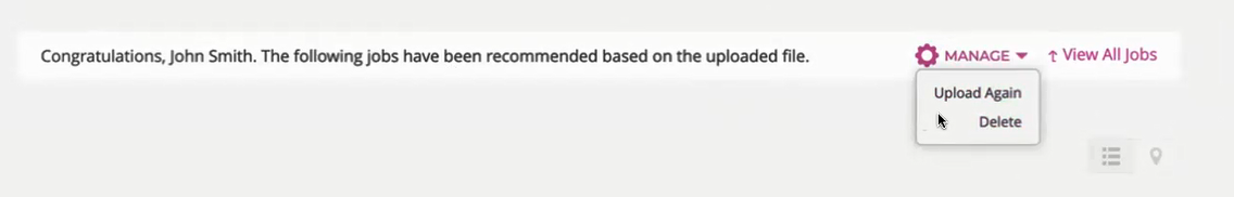

履歴書に提示されたジョブを表示するための機能拡張
以前にリリースされた機能に対して、履歴書に基づいた推奨ジョブと呼ばれるいくつかの機能拡張があります。コンテンツの編集セクションで、管理者は小、中または大のサイズのボタンを表示できるようになりました。また、新しいチェック・ボックスを使用して候補者にプライバシ・ポリシーを表示することもできます。
新しい「ボタン・サイズ」ドロップダウン・リスト
歓迎のメッセージが細いバーで表示され、候補者がアップロードしたデータを削除したり、別の履歴書をアップロードできる新しいメニューがメッセージの横に表示されます。
ノート: 履歴書情報はセッション単位で保存されます。
このメニューは、候補者が履歴書を正常にアップロードして推奨ジョブを表示すると使用できるようになります。
これらの機能拡張により、候補者はセッションに保存されている履歴書情報を削除したり、必要に応じて別の履歴書をアップロードできるようになるため、規約への準拠が保証されます。

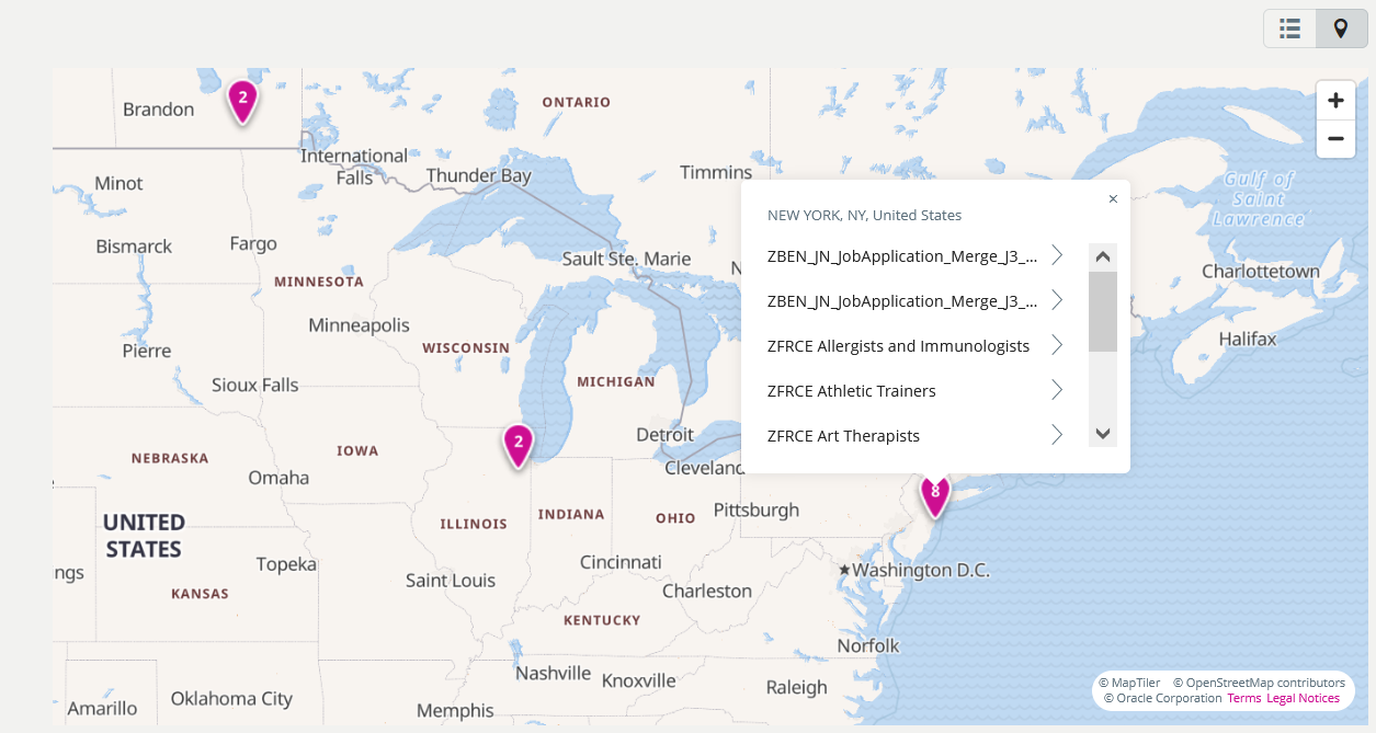

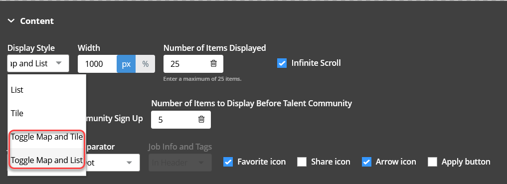

Oracle Mapsを使用したジョブの調査
更新23Dで発表されたOracleマップは、すべてのユーザーのGoogleマップおよびBing Mapsを置き換えます。Oracleマップをすでに使用している場合は、このリリースでいくつかの改善点があります。Oracleマップは23Dよりも高速にロードされるようになりました。さらに、ジョブを表示するために事業所のピン・アイコンをクリックすると、事業所名が1回リストされ、その後にジョブ・タイトルのリストが表示されるようになりました。これにより、ページのルック・アンド・フィールが向上します。
事業所ウィンドウの新しいレイアウト
カスタム検索ページの「表示スタイル」ドロップダウン・リストには、トグルを表示または非表示にできる2つの新しい選択もあります。トグルを使用すると、ユーザーはマップ・ビューとタイル・ビュー、またはマップ・ビューとリスト・ビューを切り替えることができます。
表示スタイルの新しいオプション
「マップおよびリストの切替え」は、デフォルトの検索ページと、このリリース後に作成された新しいカスタム検索ページで自動的に選択されます。
ノート: このリリースより前にカスタム検索ページを作成した場合は、それらのページを編集し、ドロップダウンから適切なトグル表示スタイルを選択する必要があります。
Oracleマップを使用すると、候補者は視覚的な方法で簡単にジョブを調査でき、これは追加コストなしで採用ライセンスに含まれています。

設計処理要求のインポート
キャリア・サイトにインポートできるテンプレート設計ファイルが提供されるようになりました。キャリア・サイトの作成ページには、新しい「ご存知でしたか?」処理要求があり、クリックすると、インポートできるファイルに移動します。
テンプレート設計への新しいリンク
ページにはこのメッセージがデフォルトで表示されますが、「次回から表示しない」を選択してこのメッセージを非表示にできます。
ノート: ブラウザの履歴を消去しないかぎり、このメッセージは非表示のままになります。
この機能により、会社のキャリア・サイトの設計に役立つ出発点として使用するテンプレートが提供されます。

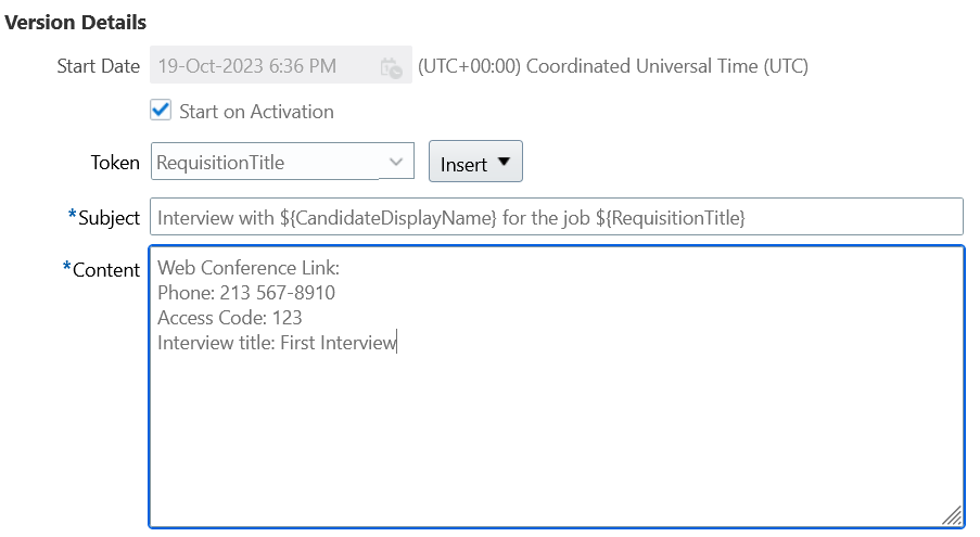

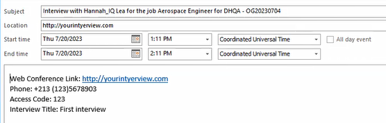

インタビュー用カレンダ・イベントの構成可能なコンテンツ

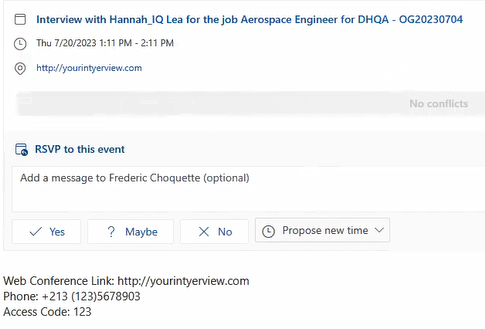

管理者は、スケジュールされたインタビュー用の.ics添付およびOffice 365カレンダ・イベントのコンテンツを構成できます。

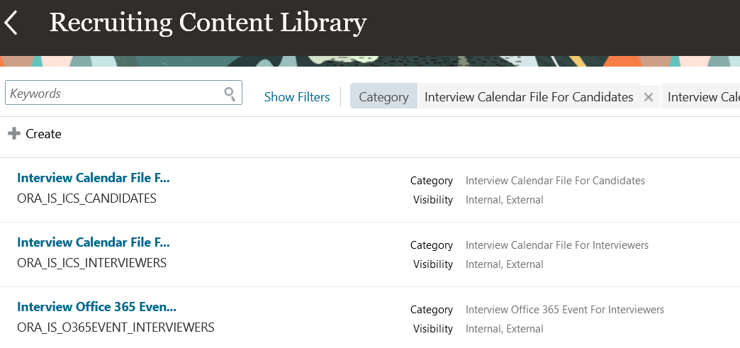

採用コンテンツ・ライブラリで、次の3つの新しいカテゴリを使用できるようになりました。
  • 候補者のインタビュー・カレンダ・ファイル: 候補者に提供される.ics添付用です。
  • インタビュー担当者のインタビュー・カレンダ・ファイル: インタビュー担当者に提供される.ics添付用です。
  • インタビュー担当者のインタビューOffice 365イベント: インタビュー担当者に提供されるOffice 365カレンダ・イベント用です。
採用コンテンツ・ライブラリの新しいカテゴリ
カテゴリごとにデフォルトのコンテンツ項目を使用できます。これらの項目のコンテンツは、以前のリリースで使用可能なコンテンツと同じです。デフォルトのコンテンツ項目はデフォルトでアクティブであり、カテゴリごとにアクティブにできるコンテンツ項目は1つのみです。デフォルトのコンテンツ項目は非アクティブ化できないため、コンテンツを変更するには、新しいバージョンの項目を作成する必要があります。
カテゴリごとに、独自のコンテンツ項目のバージョンを作成できます。コンテンツ項目ごとに、件名およびメッセージのコンテンツを定義する必要があります。トークンは、件名とメッセージの両方で使用できます。トークンは、選択したカテゴリによって異なります。Office 365カレンダ・イベント・メッセージの場合は、テキストの書式設定にリッチ・テキスト機能を使用できます。TeamsまたはZoom統合を使用してインタビューがスケジュールされている場合、定義された摘要は無視され、TeamsまたはZoomによって自動的に生成されたコンテンツがかわりに使用されます。
ノート: 複数の候補者が同じタイム・スロットにスケジュールされている多人数インタビューの場合、インタビュー担当者の.icsおよびOffice 365のイベントでは、候補者およびジョブ応募のトークンを解決できません。トークンは空の値を返します。これは、インタビュー担当者にとって、10人の候補者がいる場合でも多人数インタビューに対して送信される通知は1つのみであるためです。必要に応じて、これらの項目のコンテンツでGroovy式を使用して、トークンが空の場合はトークンおよび関連するテキストを含めないようにできます。
インタビュー担当者のインタビュー・カレンダ・ファイルのパーソナライズ済コンテンツ項目バージョン
通知のコンテンツの例
.ics添付のコンテンツの例
この機能を使用すると、インタビューのスケジュール時に使用される.ics添付およびOffice 365カレンダ・イベントのコンテンツをパーソナライズできます。

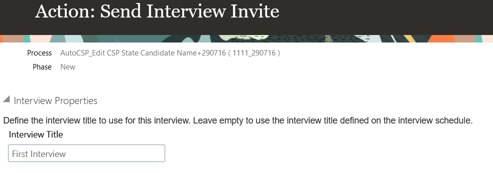

候補者インタビューのインタビュー・タイトル

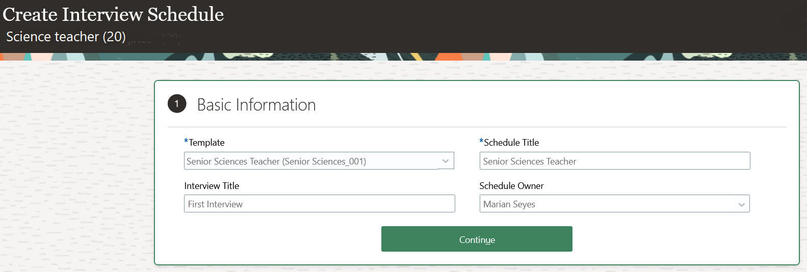

インタビュー・スケジュールまたはインタビュー・スケジュール・テンプレートを作成するときに、インタビューの目的を示すインタビュー・タイトル(最初のインタビュー、2回目のインタビュー、技術インタビューなど)を定義できます。「基本情報」セクションで「インタビュー・タイトル」という新しいフィールドを使用できます。
「インタビュー・スケジュールの作成」画面の「インタビュー・タイトル」フィールド
候補者のインタビューをスケジュールする場合、インタビュー・タイトルはインタビュー・スケジュールからデフォルト設定されますが、変更できます。
「インタビューへの招待の送信」処理を使用してインタビュー招待を候補者に手動で送信する際は、そのインタビューのインタビュー・タイトルを変更できます。今後のインタビュー招待では、スケジュールからの値が引き続き使用されます。また、複数のスケジュールを選択した場合は、インタビュー・タイトルを変更できません。
スケジュールされたインタビューの詳細を表示するときに、インタビュー・タイトルを変更することもできます。
この機能を使用すると、インタビュー・タイトルを定義してインタビューの目的を候補者およびインタビュー担当者と共有できます。

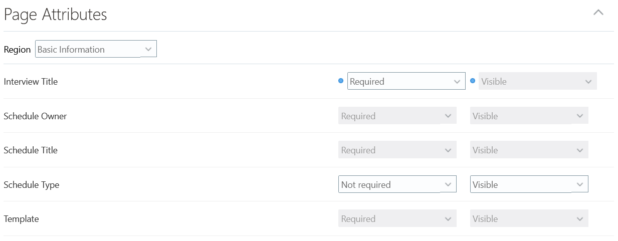

トランザクション設計スタジオでルールを作成して、求人固有のスケジュール、インタビュー招待の送信処理およびインタビューの作成時に、「インタビュー・タイトル」フィールドを表示または非表示にしたり、オプションまたは必須として設定できます。これは、「採用 - インタビュー・スケジュールの作成」処理を使用して実行します。
ノート: 共有スケジュールでは、「インタビュー・タイトル」フィールドは常に表示され、オプションです。トランザクション設計スタジオでは構成できません。
  1. 「設定および処理」メニュー→「ページの編集」→「サンドボックスのアクティブ化」の「サイト」レイヤーでサンドボックスおよびページの編集をアクティブ化します。
  2. ホーム・ページで、「自分のクライアント・グループ」→「クイック処理」→「HCMエクスペリエンス設計スタジオ」に移動します。
  3. 「トランザクション設計スタジオ」タブをクリックします。
  4. 「採用 - インタビュー・スケジュールの作成」処理を選択します。
  5. 「追加」をクリックして、ルールを作成および構成します。
  6. 「基本詳細」セクションで、ルールの名前と説明を入力します。 ロール名、採用タイプおよび国を選択することもできます。
  7. 「リージョンの表示または非表示」セクションで、「基本情報」リージョンを「表示」に設定します。
  8. 「ページ属性」セクションで、「基本情報」リージョンを選択します。インタビュー・タイトルを「表示」に設定し、フィールドを必須にするかどうかを決定します。
  9. 「保存してクローズ」をクリックします
トランザクション設計スタジオでのインタビュー・タイトルの構成

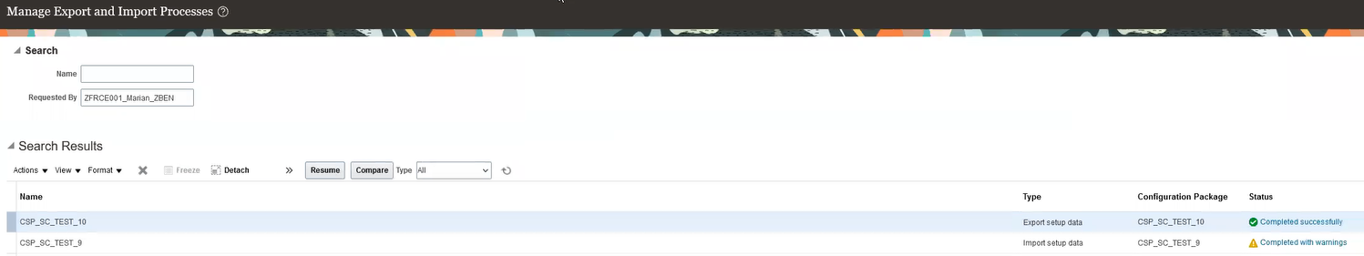

設定データをインポートする場合、候補者選択プロセスは、使用環境に存在していない場合にのみインポートされます。候補者選択プロセスがインポートされない場合、「エクスポートおよびインポート・プロセスの管理」ページには「警告ありで完了」ステータスが表示されます。候補者選択プロセスがインポートされない場合は、インポート・ログにも警告メッセージが表示されます。
「エクスポートおよびインポート・プロセスの管理」の警告メッセージ
この機能拡張により、既存の構成が上書きされないように、設定データのインポート時に新規データのみがインポートされます。

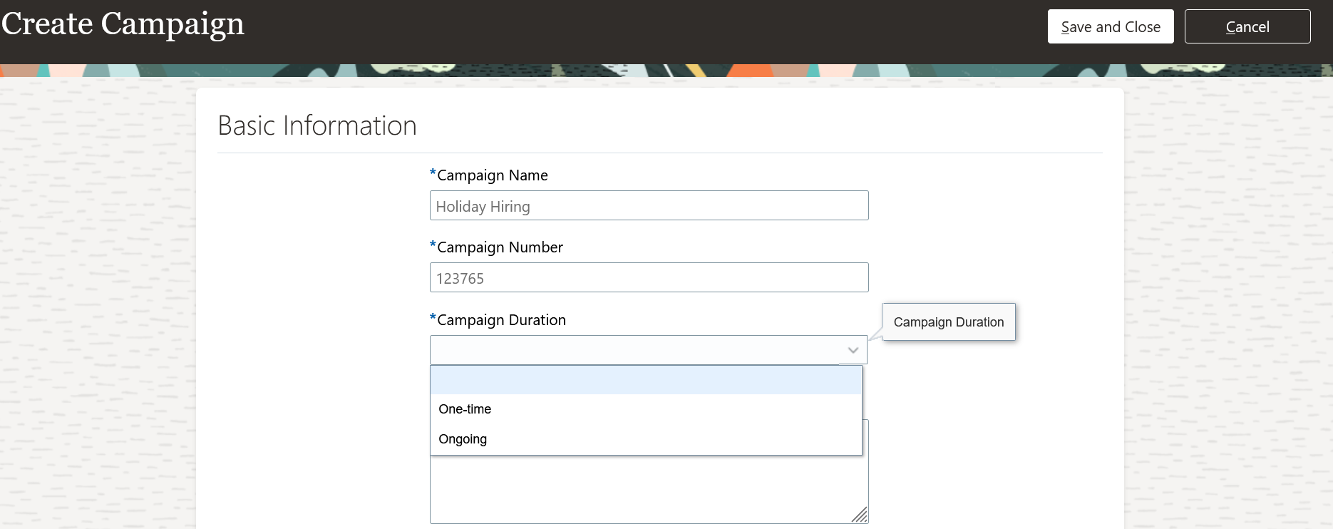

新しい「キャンペーン期間」ドロップダウン・リストを使用して、1回のみ実行するキャンペーンを作成するか、指定した期間にわたって実行するキャンペーンを作成するかを選択します。
キャンペーン期間
  • 1回かぎりのキャンペーンは、設定した日に開始され、キャンペーンが開始された日にデータベースに存在する適格な候補者が含まれます。これは、このリリースより前のキャンペーンの仕組みを表します。
  • 継続キャンペーンは、設定した日に開始され、キャンペーンが開始された日にデータベースに存在する適格な候補者が含まれますが、設定したキャンペーン期間中に参加または適格になった新規候補者を動的に追加します。キャンペーンの開始日にデータベースに存在している必要はありません。あるいは、データベースにすでに存在していても、キャンペーンが開始されるまでにキャンペーンの対象になっていない場合もあります(たとえば、新しい都市に引越し、情報を更新して、その都市がキャンペーンでターゲットになっている場合など)。

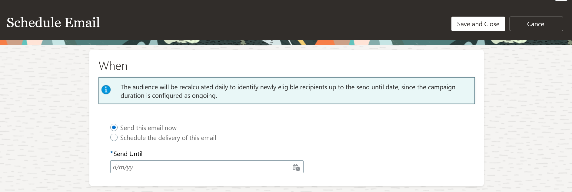

継続キャンペーンのEメールをスケジュールすると、キャンペーンの対象者が毎日再計算され、送信日になるまで、新規に適格な受信者が識別されることを示すメッセージが表示されます。

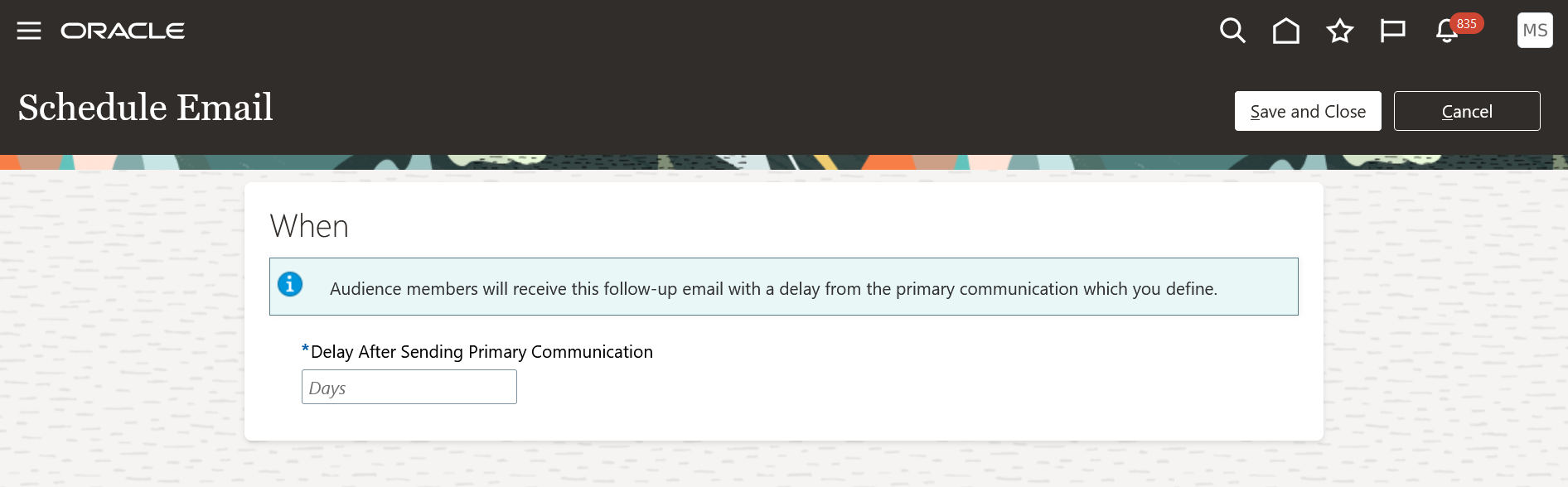

Eメールのスケジュール
これは、キャンペーンの初日に、キャンペーンの基準を満たすデータベース内の現在の候補者にプライマリEメールが送信されることを意味します。翌日は、キャンペーン基準に基づいてその日に適格になったユーザーにのみプライマリEメールが送信されます。たとえば、キャンペーンがニューヨーク在住の候補者を対象とし、最初に11月1日に送信されるとします。11月2日に、ニューヨークで新しい3人がサインアップします。プライマリEメールは、この3人にのみ送信されます。
フォローアップEメールの送信は、1回かぎりのキャンペーンの場合と同様に、カレンダ日ではなく日数で遅らせます。
フォローアップEメール
たとえば、候補者がプライマリEメールを受信してから7日後にフォローアップEメールを送信できます。これは、候補者がプライマリEメールを受信した日付に関係なく、7日後にフォローアップEメールを受信することを意味します。
プライマリEメールが送信期限に達し、すべてのフォローアップEメールが送信されると、キャンペーンは自動的に「完了」ステータスに更新されます。
ノート: フォローアップEメールは引き続き作成でき、これらのEメールがスケジュールされると、キャンペーンは再度「進行中」ステータスに自動的に更新されます。
この機能を使用すると、最新の適格候補者にキャンペーンEメールを送信できます。

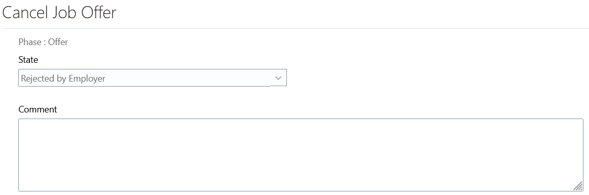

採用ユーザーは、新しい単純なワンステップ・プロセスを使用して、候補者のジョブ・オファーを取消できます。「オファーの取消」処理を使用すると、次の情報が「ジョブ・オファーの取消」画面に表示されます。
  • 読取り専用モードのフェーズ。
  • 「雇用主により否認済」にデフォルト設定されている状態。ただし、必要に応じて「候補者により取下げ済」に変更できます。
  • 候補者応募を否認する事由を入力できる「コメント」フィールド。

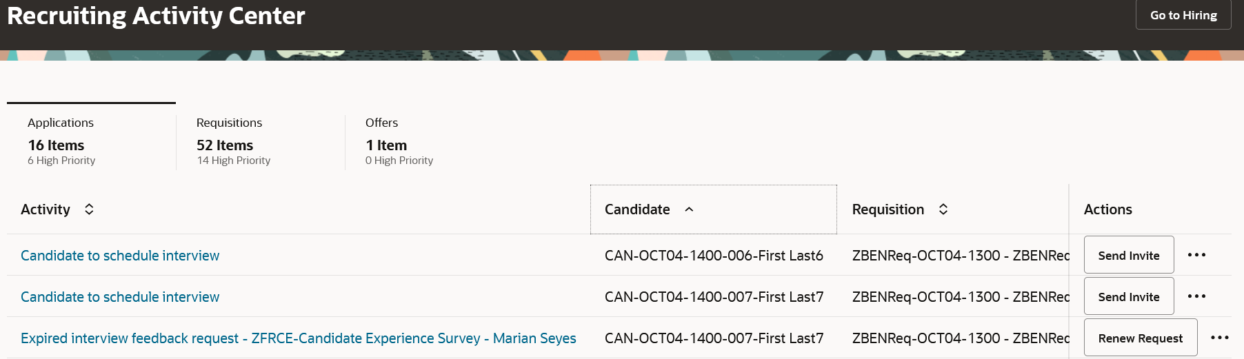

採用アクティビティ・センターの失効した要求の更新処理
新しい処理「要求の更新」を使用して、採用アクティビティ・センターの失効したインタビュー・フィードバック要求を更新できます。処理はジョブ応募リストで直接使用でき、要求は14日間更新されます。
要求の更新処理
この機能拡張により、失効した要求を更新するためにジョブ応募の詳細に移動する必要がなくなりました。アクティビティ・センターのリストから要求を直接簡単に更新できます。

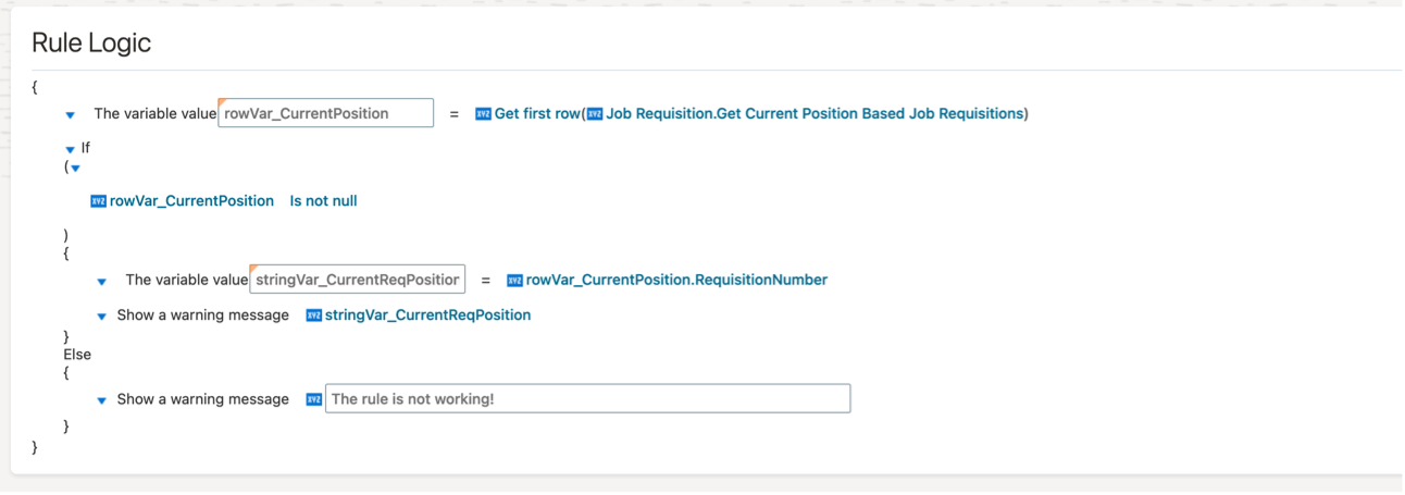

オートコンプリートのルール: 現在の求人のポジションにリンクされているすべての求人
現在のジョブ求人ポジションIDからポジションベースのジョブ求人のリストを返すオートコンプリート・ルールを記述できます。「現行ポジションベースのジョブ求人の取得」という新しいビュー・アクセサを使用できます。
ルールの例を次に示します。
「現行ポジションベースのジョブ求人の取得」を使用したルールの例
この機能を使用して、現在の求人で使用されるポジションにリンクされているすべてのジョブ求人を取得するルールを作成することで、ビジネス・プロセスを合理化できます。

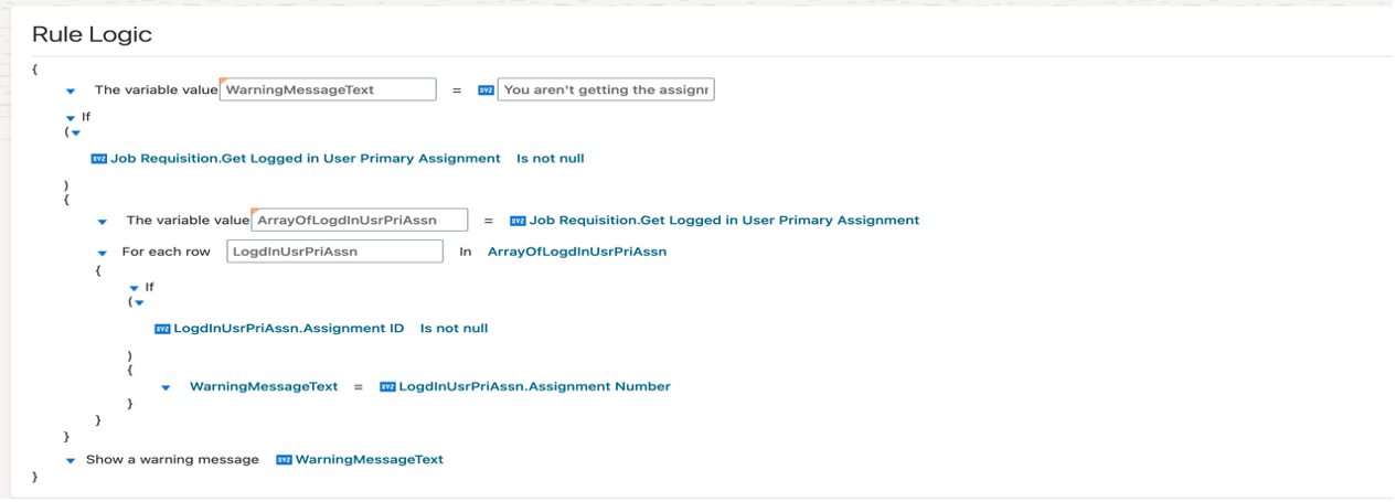

オートコンプリートのルール: ログイン・ユーザー
ログインしているユーザーの個人プライマリ・アサイメント行を返すオートコンプリート・ルールを記述できます。「ログイン・ユーザーのプライマリ・アサイメントの取得」という新しいビュー・アクセサを使用できます。
ルールの例:
「ログイン・ユーザーのプライマリ・アサイメントの取得」を使用したルールの例
この機能を使用して、ログイン・ユーザーのプライマリ・アサイメントのルールを作成することで、ビジネス・プロセスを合理化できます。

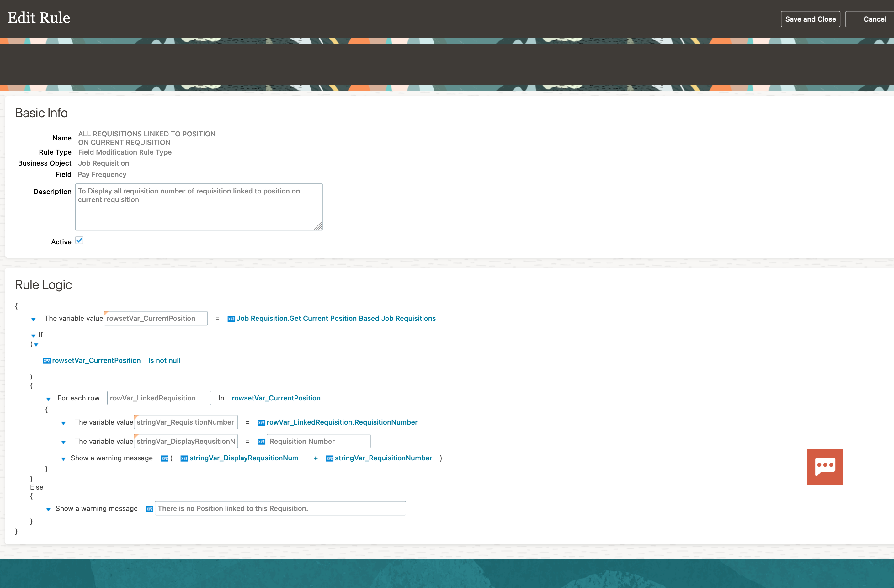

ジョブ求人ビジネス・オブジェクトの現在の行について、変更されていない既存のジョブ求人行を返すオートコンプリート・ルールを記述できます。「既存のジョブ求人の取得」という新しいビュー・アクセサを使用できます。
次に例を示します。
ポジションにリンクされているすべての求人のルールの例。
現在の求人のポジションにリンクされたすべての求人のルールの例
この機能を使用して、ジョブ求人データのルールを作成することで、ビジネス・プロセスを合理化できます。

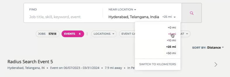

候補者エクスペリエンスの採用イベントの検索機能拡張
ジョブ検索と同様に機能する新しい採用イベント検索機能拡張を利用します。次の機能がサポートされています。
  • 自分の事業所検索
  • 郵便番号検索
  • 距離計算
  • 半径検索(すべての事業所検索モードでサポート)
採用イベント検索
これらの機能拡張により、候補者は参加する採用イベントをより適切に検出できます。

機能拡張された内部候補者エクスペリエンス・スキル
機能拡張された内部候補者エクスペリエンス・スキルICE V2で使用できる機能に加えて、採用ブースタの使用時に、候補者は履歴書に基づいてジョブ推奨を表示できるようになりました。
ジョブを検索する際、候補者は「履歴書を使用したジョブの照合」ボタンをクリックして履歴書に基づいて検索できます。Oracle Recruiting Assistantによって候補者の履歴書が要求され、履歴書のスキルおよびジョブ・タイトルに基づいて関連するジョブが表示されます。
履歴書を使用したジョブの照合
スキル一致に基づくジョブ
これらの機能拡張により、候補者は履歴書のジョブ・タイトルに基づいてジョブを検索し、キャリア上の関心に沿ったマッチングの機会を見つけることが簡単かつ迅速になります。

  1. HCMエクスペリエンス設計スタジオで、チャット・ウィンドウで添付を共有できるようにデジタル・アシスタントを構成します。
  2. プロファイル・インポート・パートナ・サービスを有効にし、履歴書パーサーを構成します。
添付を共有するためのデジタル・アシスタントの構成
  1. サンドボックスを有効にしてから、サイト・レベルでページを編集します。
  2. 「自分のクライアント・グループ」→「クイック処理」→「HCMエクスペリエンス設計スタジオ」に移動します。
  3. サイド・メニューから「デジタル・アシスタント構成」をクリックします。
  4. 「デジタル・アシスタント」リストから、チャット・ウィジェットを構成するアプリケーションを選択します。
  5. 「特長および機能構成」セクションで、「チャット・ウィンドウで添付を共有」チェック・ボックスを選択します。
