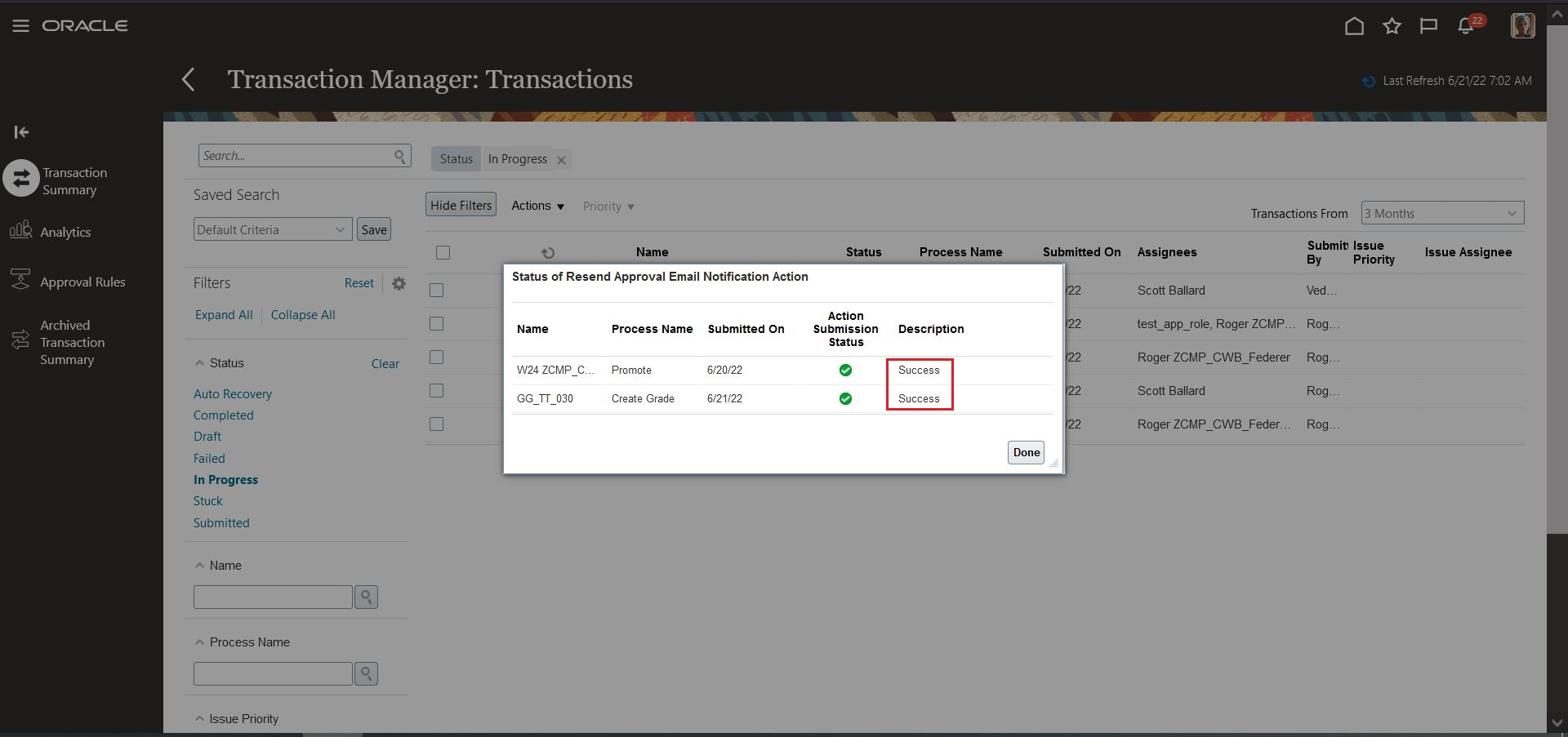

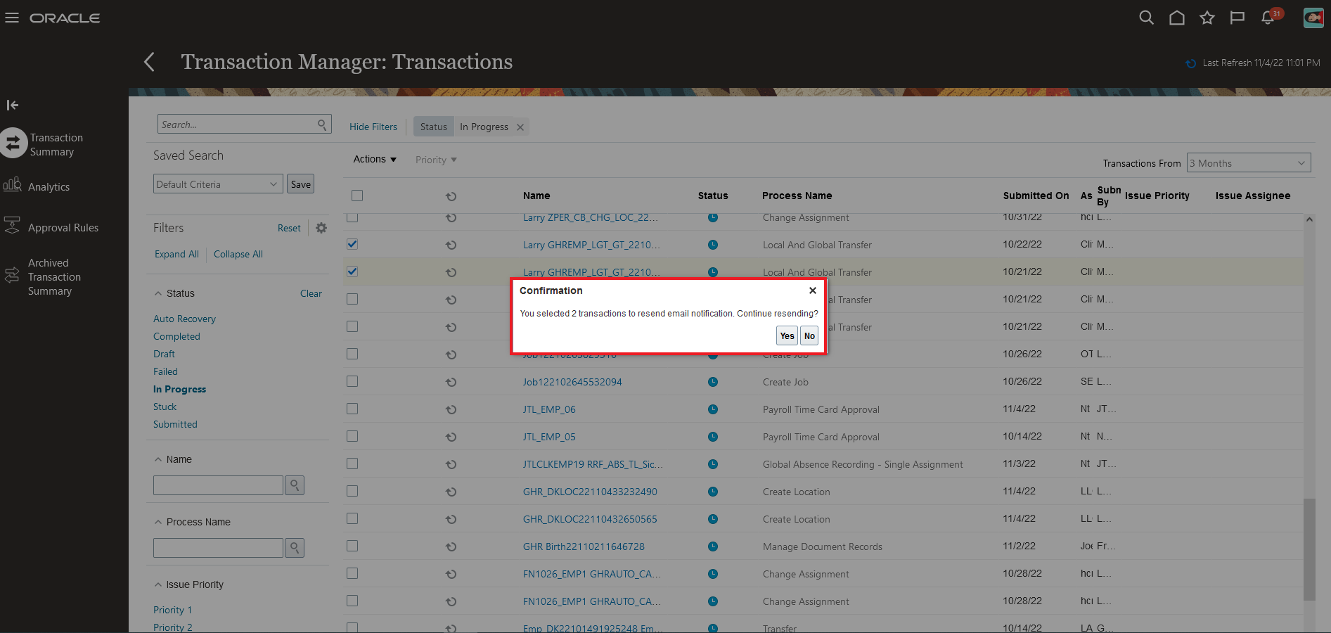

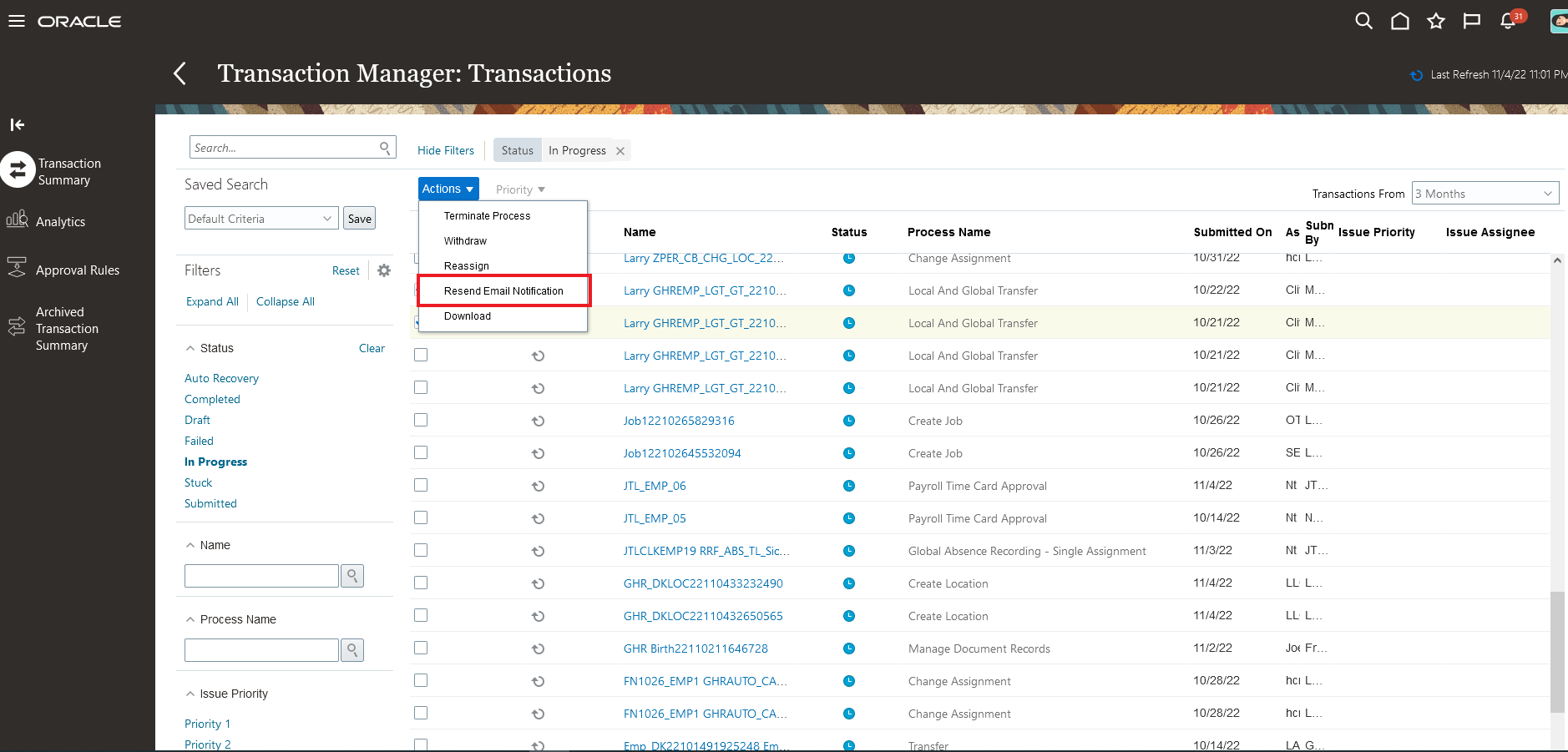

進行中のトランザクションの承認Eメール通知を再送信できるようになりました。「トランザクション・コンソール」ページで1つ以上のトランザクションを選択するか、トランザクションのトランザクション詳細ページにドリルダウンして、「処理」メニューのEメール通知の再送信を使用して割当先に通知できます。
「詳細」ページの「処理」メニューのEメール通知の再送信
選択したトランザクションの確認メッセージの表示
Eメール通知の再送信をクリックすると、トランザクションに複数のタスクおよび割当先がある場合は、それらのタスクおよび割当先がダイアログ・ボックスに表示されます。通知を送信する割当先を選択できます。デフォルトでは、すべての割当て先がダイアログ・ボックスで選択されています。
通知が送信されると、適切なステータスが「ステータス」ダイアログ・ボックスに表示されます。
送信済プロセスの「ステータス」ダイアログ・ボックス
この機能により、Eメールの削除やEメール・データの消失が発生した場合に、Eメール通知を再送信できます。

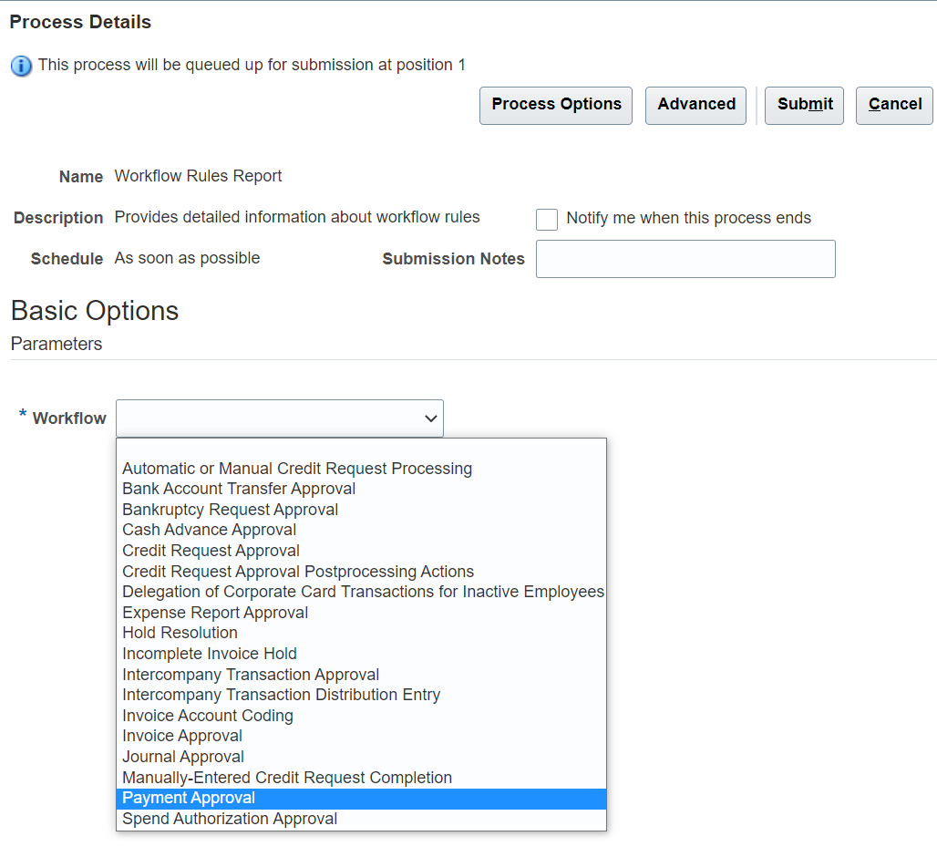

このレポートを発行するステップ:
  1. 「スケジュール済プロセス」ページに移動します。
  2. 「新規プロセスのスケジュール」をクリックします
  3. 「ワークフロー・ルール・レポート」を検索して選択します
  4. 「ワークフロー」リストから、必要なワークフローを選択します。
  5. 「発行」をクリックします。

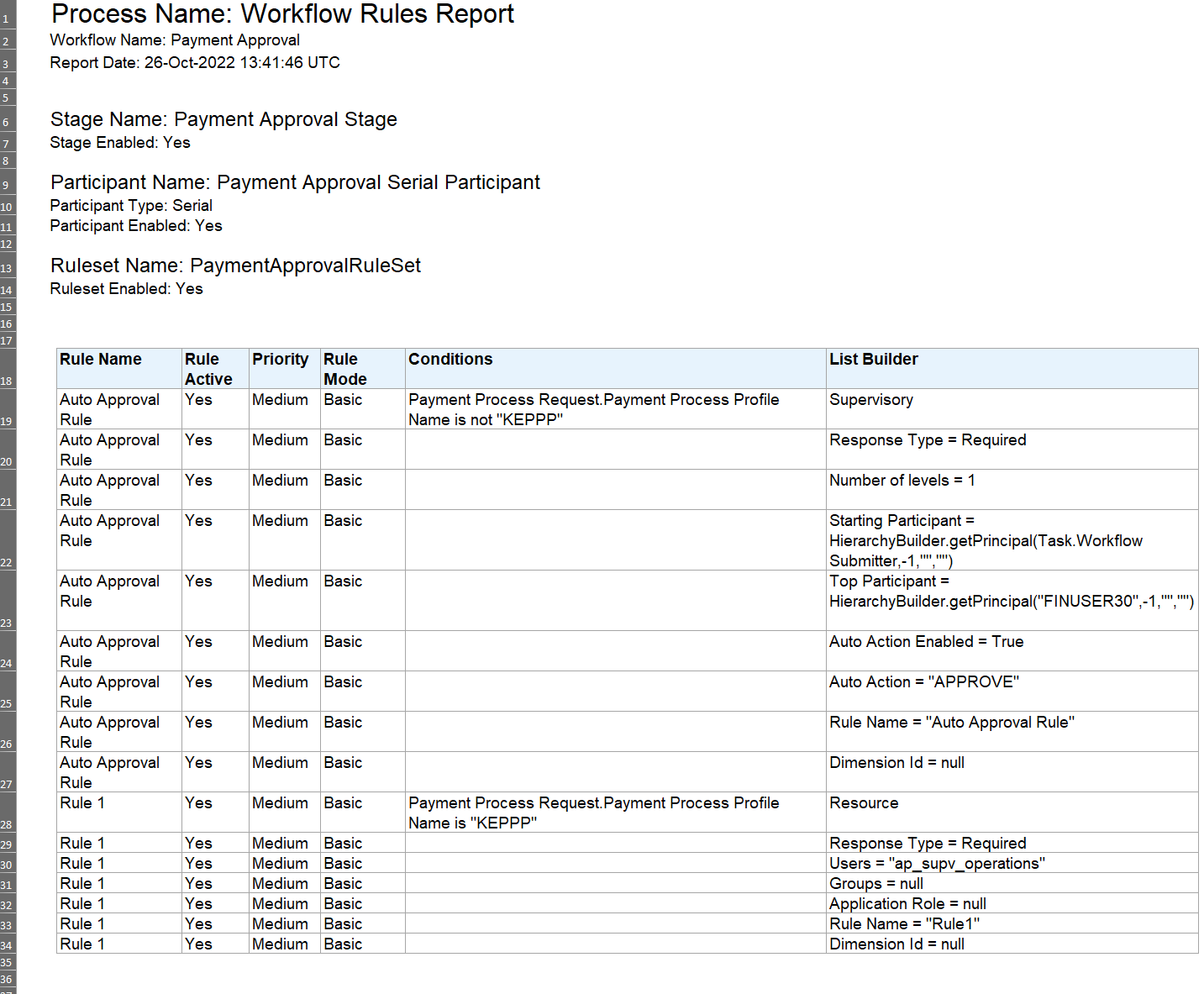

レポート出力は、スプレッドシートとXMLフォーマットのいずれかで表示できます。
スプレッドシート形式のレポート出力:
スプレッドシート形式のワークフロー・ルール・レポート出力
ワークフロー管理者またはビジネス・ユーザーはこのレポートを使用して、Oracle Business Process Management (BPM)で定義または変更されたルールが推奨されるベスト・プラクティスに準拠していることを確認できます。

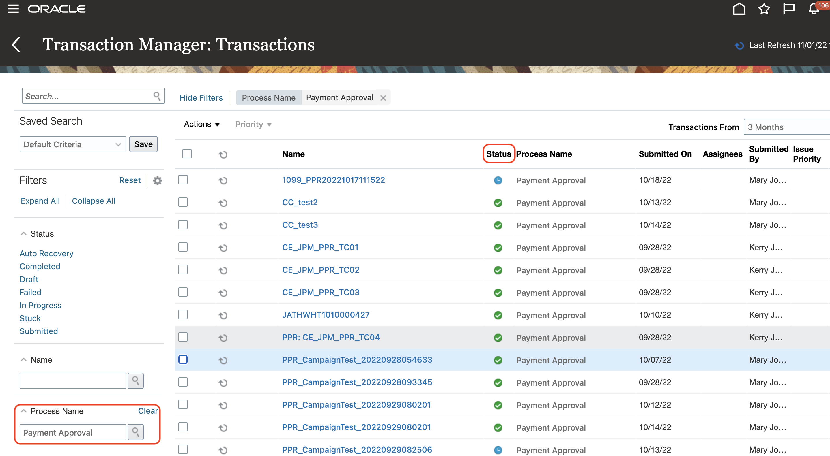

ワークフロー・トランザクション・コンソールは、ワークフロー・タスクの監視、例外の解決およびユーザー定義条件を使用した検索が可能な単一のダッシュボードです。
ワークフロー・トランザクション・コンソールを使用して、次を行います。
  • システム内のすべてのタスクの最新ステータスを表示します
  • タスク名およびユーザー定義基準に基づいて検索します。
タスク・ステータスの「支払承認」を検索

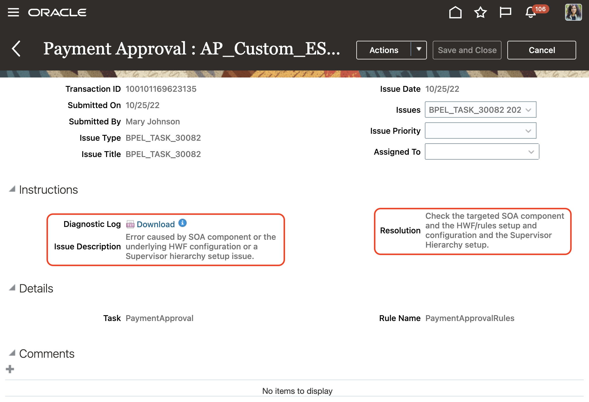

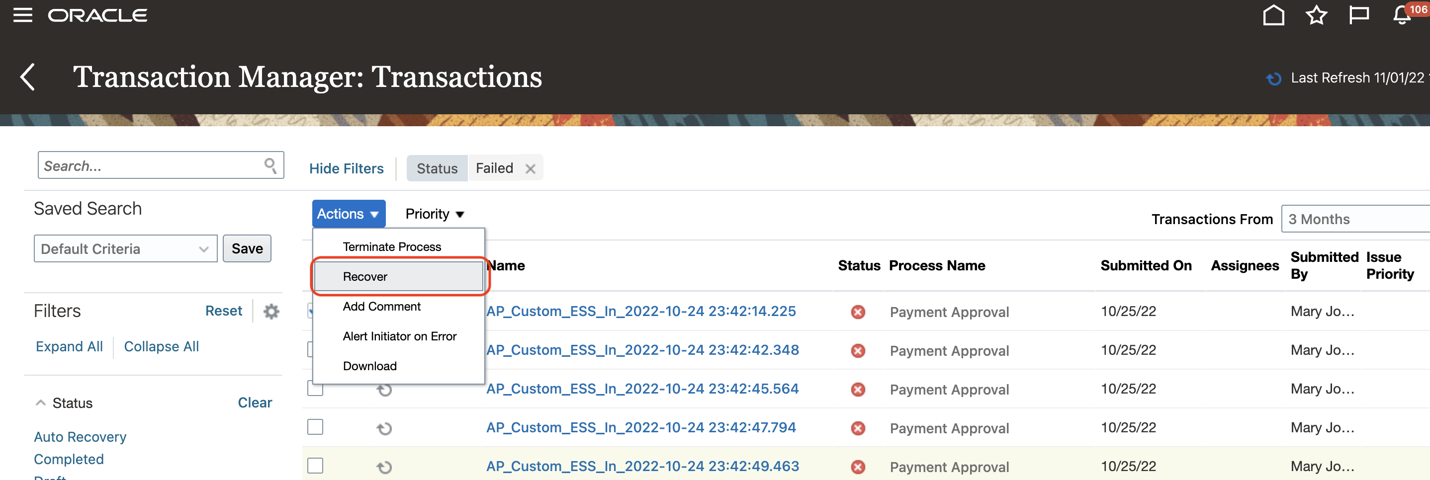

  • 失敗したタスクの問題の説明と解決をレビューします。
失敗したタスクを選択して問題の詳細を確認
  • 問題の説明と解決に基づいて適切な処理を実行します。たとえば、ルールの修正後に失敗したタスクをリカバリできます。
ルールの修正後の失敗したタスクのリカバリ

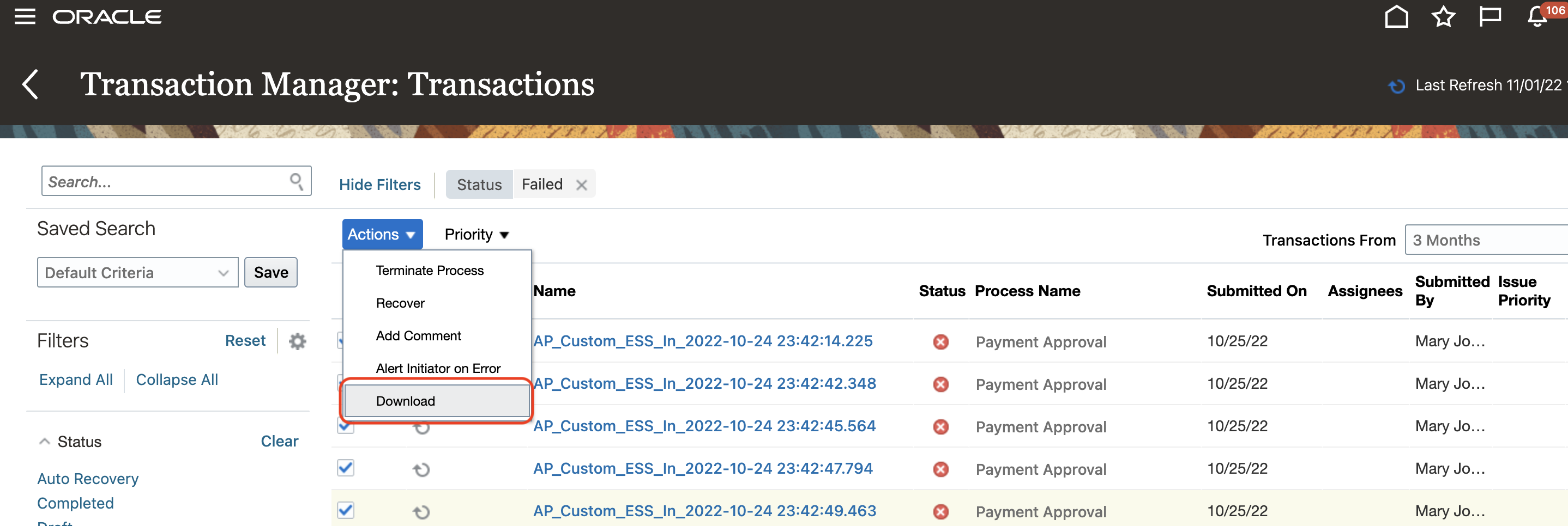

  • 検索結果をCSV形式でスプレッドシートにダウンロードします。
検索結果のダウンロード

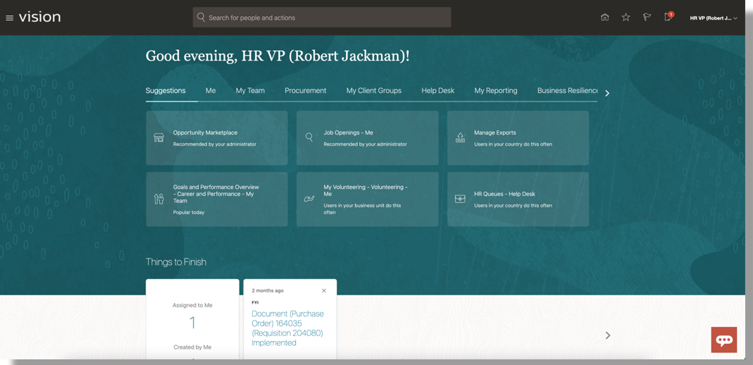

ニュース・フィード・レイアウトの次の可能性の高い処理に関する提案を取得します。この機能は現在制限付きで提供されており、Oracle Fusion Cloud FinancialsおよびOracle Fusion Cloud Project Managementで使用できます。人工知能と機械学習アルゴリズムにより、セッション中に各ユーザーが行う可能性が最も高い処理を予測して提案します。このアルゴリズムでは、各ユーザーおよび類似ユーザーの履歴ナビゲーション動作とパターンを使用して、どのナビゲーション・ターゲットにアクセスする可能性が最も高いかを判断します。
Oracle Fusion Cloud Applicationsには様々な機能があり、タスクにナビゲートする方法を把握するのが困難な場合があります。ニュース・フィードの提案により、重要なタスクに迅速にアクセスできます。たとえば、経費精算書のレビューと承認が組織内のマネージャによって一般的に実行されるタスクである場合、新しいマネージャに対して、そのタスクを実行する提案がニュース・フィードに示されます。または、何人かのチーム・メンバーがパフォーマンス目標を入力している場合、そのチームの他のメンバーにこのタスクがニュース・フィードの提案として表示されます。
ビジネス上の利点は次のとおりです。
  • そのセッション中に次に行われる可能性が高い処理に関する推奨がニュース・フィードで表示されます
  • Fusion内で自分に類似した他のユーザーが実行した処理を見つけます
  • 管理者は、特定のタスク・フロー・ページを提案として固定して、タスクの可視性を向上させます
6つの推奨事項が表示されたニュース・フィード・レイアウトの「候補」タブ

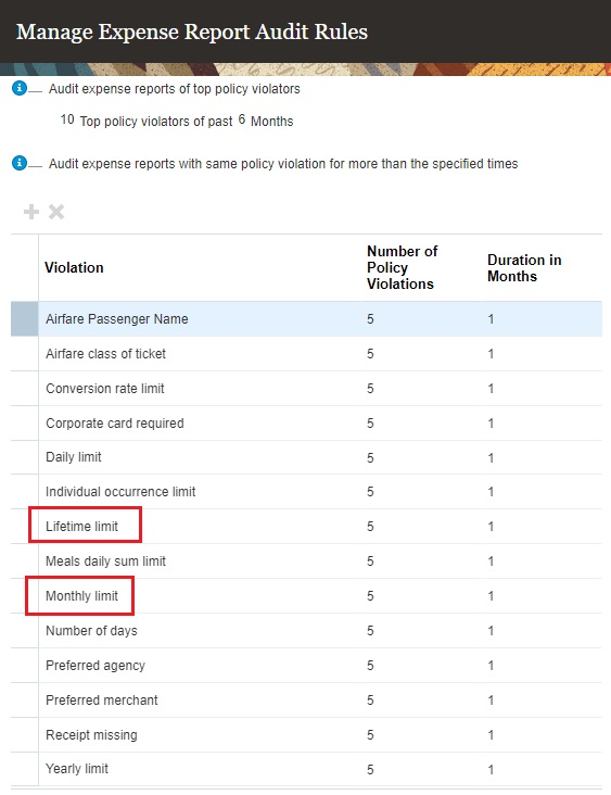

ポリシー強制および監査
月次および存続期間ポリシーを適用して、従業員に警告を表示したり、経費金額が定義済許容範囲パーセントを超えた場合にレポートを発行できないようにできます。
従業員がこれらの経費を送信したときに経費金額が定義済の警告許容範囲限度を超えた場合、承認者に対して承認通知でポリシー違反の警告が表示されます。承認者はその後、経費の詳細を確認し、会社のポリシーに基づいて経費精算書を承認または否認できます。
監査者は、レポートの監査時に月次および存続期間限度額ポリシー違反を確認することもできます。レポートされた経費のいずれかが定義済の月次または存続期間のポリシー・レートに違反している場合、監査レポート・ページでそのような経費に対するポリシー違反がレポートされます。監査者は、監査ページで許可された限度を確認し、経費精算書に対して適切な処理を実行できます。監査者は、「監査事由詳細」列で違反に関連する詳細をレビューできます。
監査者は監査ルールを定義して、指定した期間におけるこれらのレート限度に対するポリシー違反の数を追跡することもできます。
