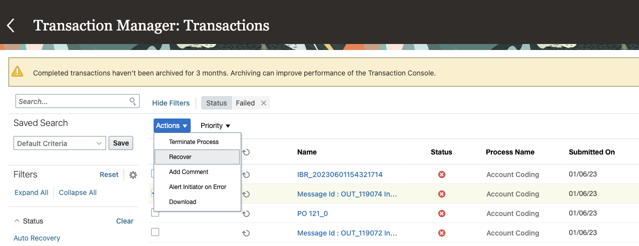

ワークフロー・トランザクション・コンソールを使用して、ワークフロー・タスクを監視し、勘定科目コード付けワークフローの例外を解決します。
ワークフロー・トランザクション・コンソールを使用して、次を行います。
  • システム内のすべての勘定科目コード付けワークフロー・タスクの最新ステータスを表示します。
  • タスク名およびユーザー定義基準に基づいて検索します。
  • 失敗した勘定科目コード付けワークフロー・タスクの問題の説明と解決をレビューします。
  • 問題の説明と解決に基づいて適切な処理を実行します。たとえば、失敗した勘定科目コード付けワークフロー・タスクを、ルールの修正後にリカバリできます。

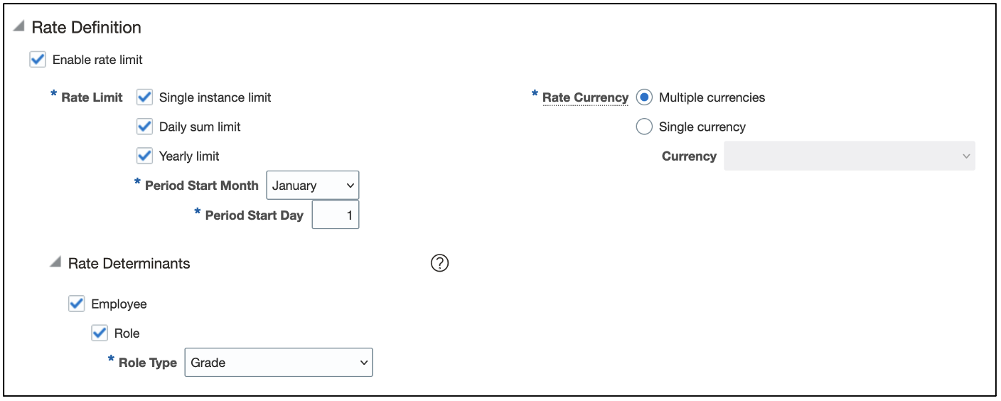

従業員等級に基づき、交際費に対して単一の日次および年次限度を適用します。1件の交際に複数の従業員出席者が存在する場合、各出席者の等級に基づいて限度を適用します。
管理者は、「経費カテゴリ別ポリシーの管理」タスクを使用してこのオプションを有効にできます。
「経費カテゴリ別ポリシーの管理」タスクの「交際ポリシーの作成」ページ

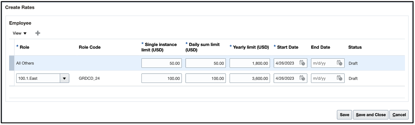

これを有効にするには、管理者が「レート決定要因」として「従業員」および「ロール」を選択する必要があります。有効にすると、管理者は「レートの作成」ページで各従業員等級のレートを定義できます。
「レートの作成」ページ
管理者は、個々の等級に対して定義するレートとは別に、ロール・タイプ「その他すべて」のレートの値を指定する必要があります。
この機能により、従業員の等級に基づいて異なるレートを設定できるため、従業員が負う経費を細かく柔軟に管理できます。

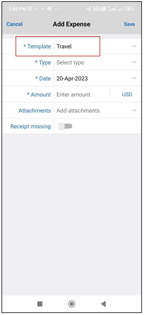

  1. 経費の追加画面のドロップダウンから経費精算書テンプレートを選択できるようになりました。
経費の追加画面のテンプレート選択ドロップダウン

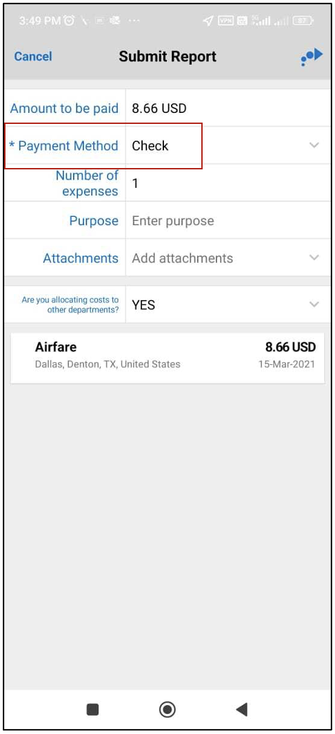

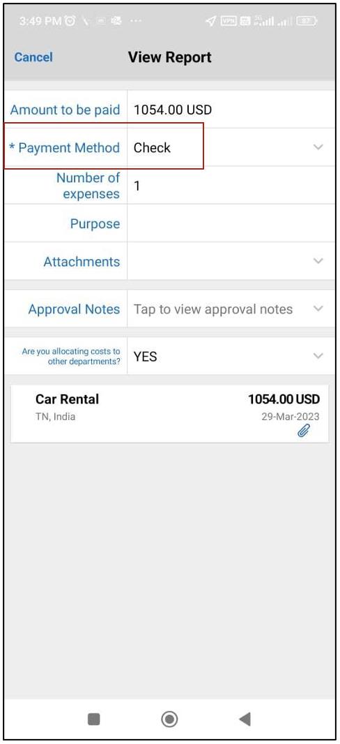

  1. ユーザーが「レポートの表示」画面のドロップダウンから支払方法を選択し、選択した支払方法を「精算書の発行」画面で確認できるようになりました。
「レポートの表示」画面の「支払方法」の選択ドロップダウン
「精算書の発行」画面の「支払方法」の選択ドロップダウン

  1. 経費精算書テンプレートの選択: ユーザーは任意の経費精算書テンプレートを選択し、それを使用して経費精算書を作成できます。これまでテンプレートの選択は「設定」画面にありました。経費の追加画面にテンプレートを配置することで、テンプレートの検出性が向上し、Webアプリケーションとの整合性も向上します。
