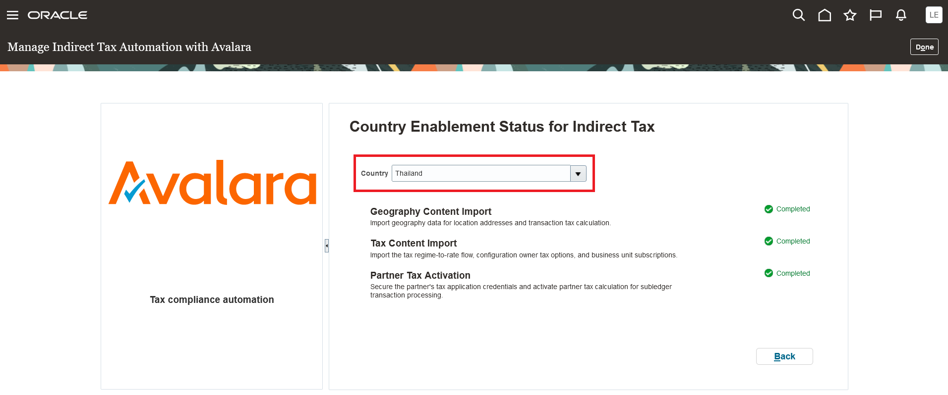

Avalaraの税金パートナのオンボーディングを自動化します。これにより、Oracle Taxでの税金パートナ処理用にAvalaraをグローバルに実装するためのシームレスなエクスペリエンスが提供されます。

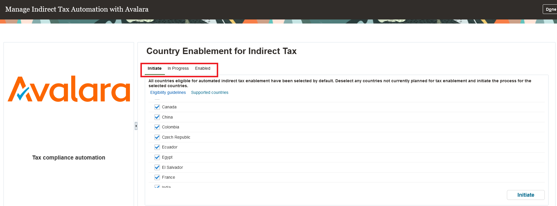

「Avalaraとの間接税自動化の管理」ページを使用して、Avalara有効化を開始し、個々のタスクのステータスを追跡します。
Avalaraでサポートされている複数の国に対して有効化を開始できるようになりました。以前は米国でのみ利用できました。
このページには、有効化を開始できる国、有効化が進行中の国、および有効化が完了している国が3つの異なるタブに表示されます。
「Avalaraとの間接税自動化の管理」ページ、「使用可能」タブ

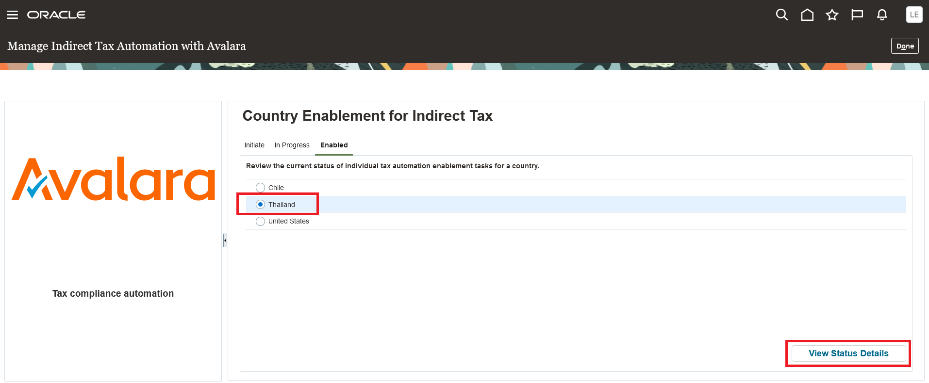

国を選択して「ステータスの詳細の表示」をクリックすることで、有効化が進行中または完了している国の各タスクのステータスを表示できます。
「Avalaraとの間接税自動化の管理」のステータス詳細
このページには、3つの必須タスクが表示されます。
  • 地理コンテンツ・インポート - 住所およびトランザクション税金計算に使用される地理データをロードします。
  • 税金コンテンツ・インポート - 税制-レートのフロー設定、構成所有者税金オプションおよびビジネス・ユニット・サブスクリプションをロードします。
  • パートナ税金のアクティブ化 - 補助元帳トランザクションのパートナ税金計算をアクティブ化します。

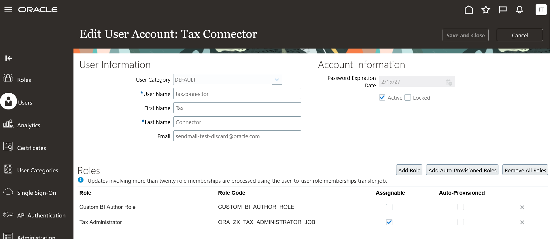

  1. Avalaraで登録プロセスを完了し、ログインの詳細を取得します。
  1. 新しいOracleユーザーを作成し、ユーザーに税金管理者ロールを割り当てます。

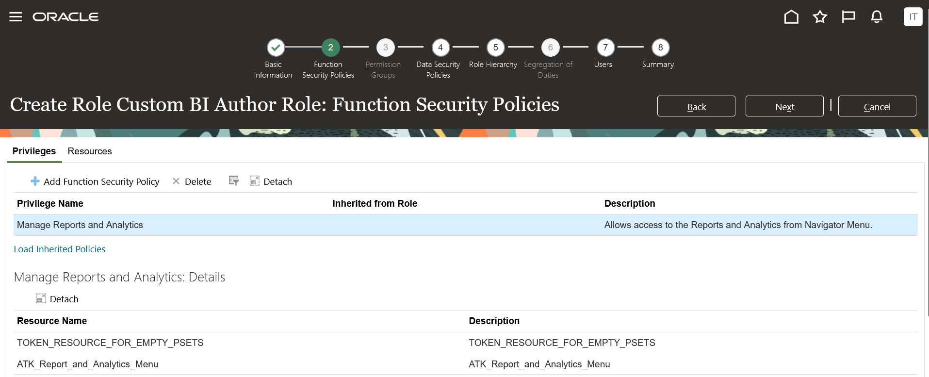

  1. BI - 抽象ロールのロール・カテゴリで新しいカスタム・ロールを作成します。レポートおよび分析の管理権限をロールに追加し、前のステップで作成したユーザーをこのロールに追加します。
  • ロール名 - ユーザー定義値
  • ロール・コード - ユーザー定義値
  • ロール・カテゴリ – BI – 抽象ロール
  • 摘要 - ユーザー定義値
新規カスタム・ロールの作成
これで、ユーザーに両方のロールが割り当てられます。
両方のロールが割り当てられたユーザー・アカウント

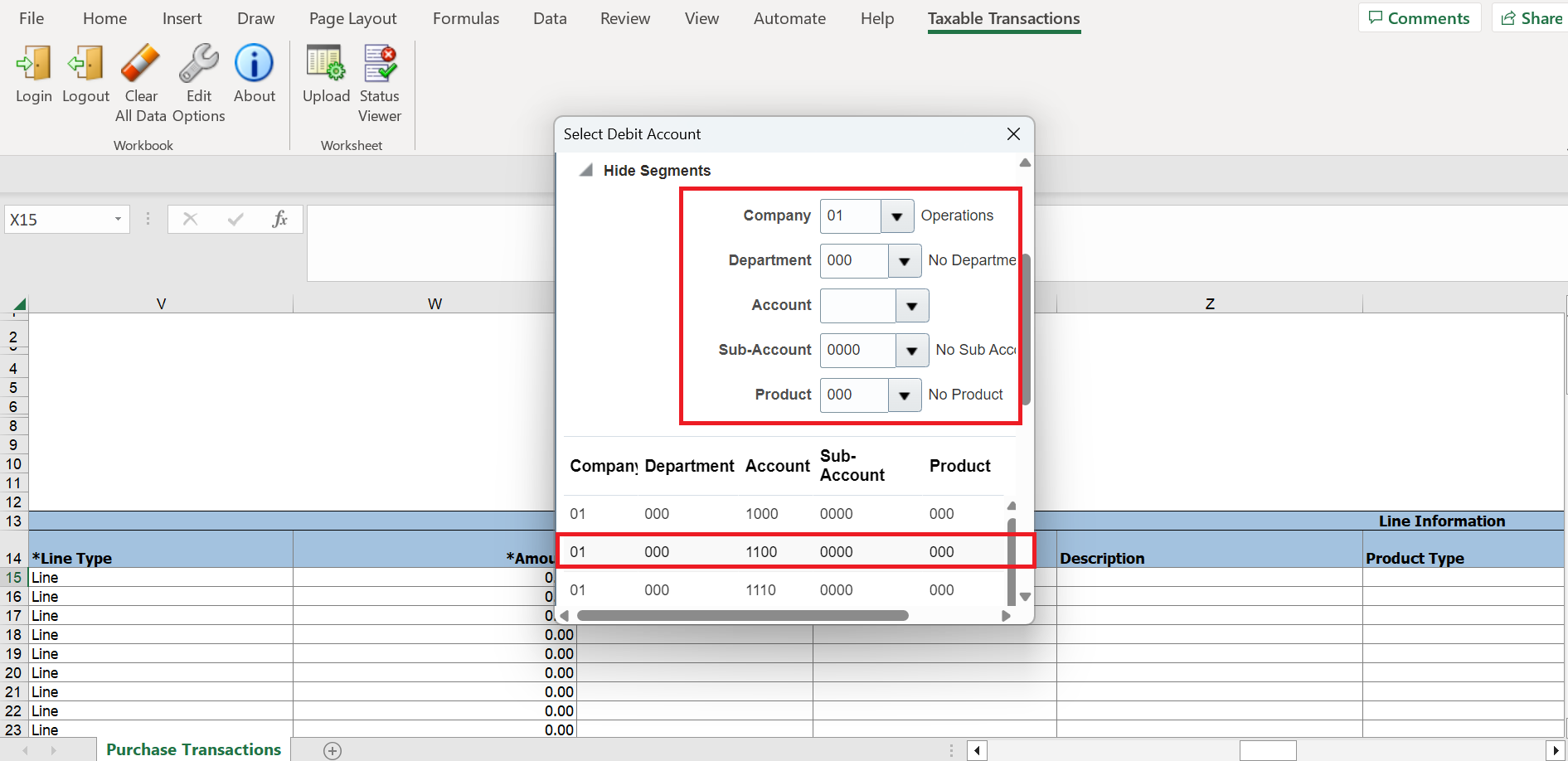

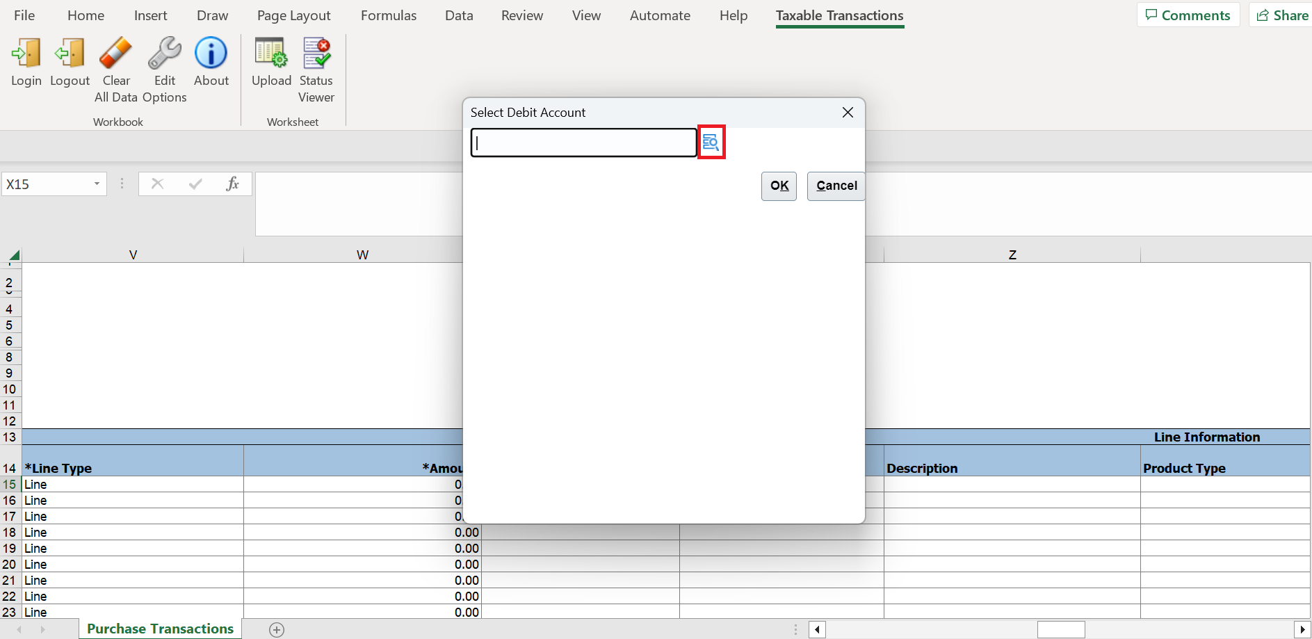

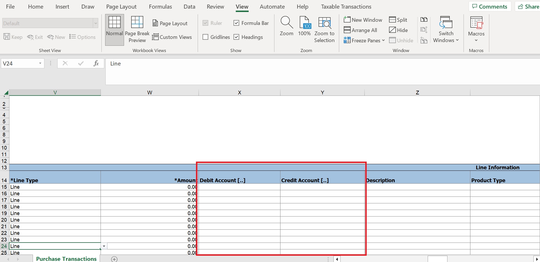

課税トランザクションの作成および課税トランザクションの修正スプレッドシートの「借方勘定」列と「貸方勘定」列の値リストを使用します。
これらのスプレッドシートは、外部アプリケーションからのトランザクションに対してOracle Fusion Cloud ERPで課税対象仕訳またはトランザクションを作成するために使用され、税金計算について顧客、サプライヤおよびその他の税金属性が含まれています。
スプレッドシートでは現在、「借方勘定」フィールドと「貸方勘定」フィールドには値リストがありません。借方勘定と貸方勘定には値を手動で入力する必要があります。これは煩雑で、エラーが発生しやすい操作です。
これらのフィールドに導入された値リストを使用して、特定の勘定科目コード組合せを選択できます。これにより、ユーザー・エクスペリエンスが向上し、エラーの可能性を減らすことができます。
課税トランザクションの作成スプレッドシート
課税トランザクションの作成スプレッドシートの勘定科目値リスト検索
課税トランザクションの作成スプレッドシートの勘定科目値リスト検索結果
「借方勘定」または「貸方勘定」フィールドの列をダブルクリックして、勘定科目値リストをオープンします。1つ以上の会計フレックスフィールド・セグメントの値を指定して検索し、検索結果から特定の勘定科目コード組合せを選択できます。

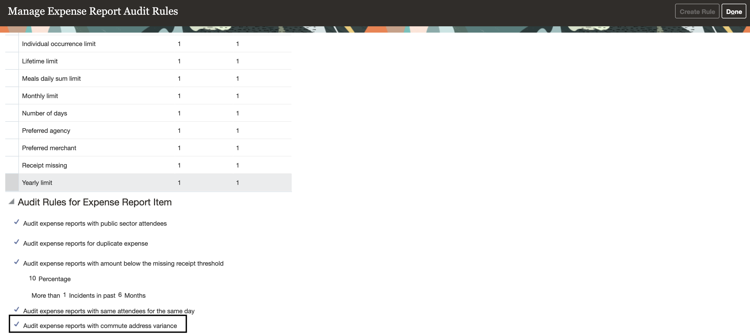

HCM住所情報による旅費の通勤距離控除の監査
経費精算書監査中に、従業員のHCMの自宅および事務所住所情報を使用して、旅費払戻に入力された通勤距離を確認します。これは、会社の旅費ポリシーが、出張距離全体から自宅と事務所間の通勤距離を差し引くことを必要としている場合に役立ちます。

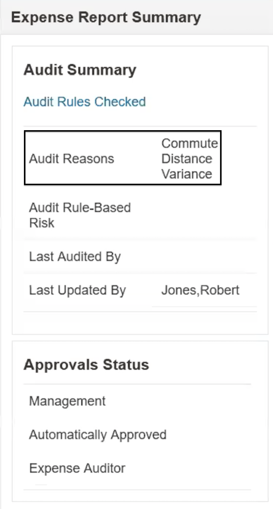

従業員がHCMの「連絡先情報」ページにあるものとは異なる自宅または事務所(あるいはその両方)の住所を使用して旅費経費を作成すると、対応する経費精算書は「通勤距離差異」の理由で監査用に選択されます。
「経費精算書要約」セクションで、経費精算書が「通勤住所差異がある経費精算書の監査」監査ルールに違反した場合、監査者は「通勤距離差異」を選択します。
この機能を使用するには、「設定および保守」で新しい監査選択ルール「通勤住所差異がある経費精算書の監査」を有効にします。
