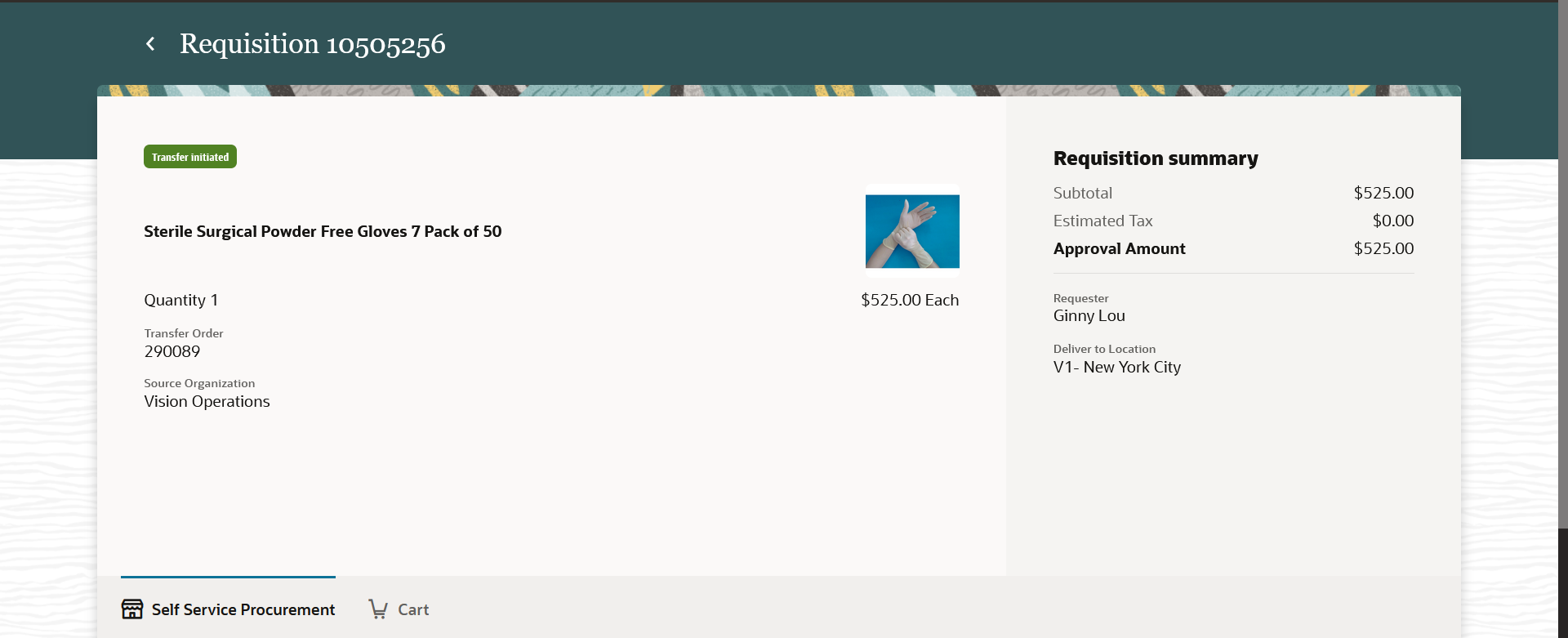

availableSupplySources RESTリソースを使用して、社内資材転送の要求を履行できる供給ソースを取得します。要求を最も効果的に履行できる1つのソースを取得するか、要求をどの程度効果的に履行できるかに従ってランク付けされた最大6つのソースのリストを取得します。各ソースで現在手持の実績数量を取得します。
社内資材転送ごとに供給ソースを選択および使用する方法に柔軟性を追加します。

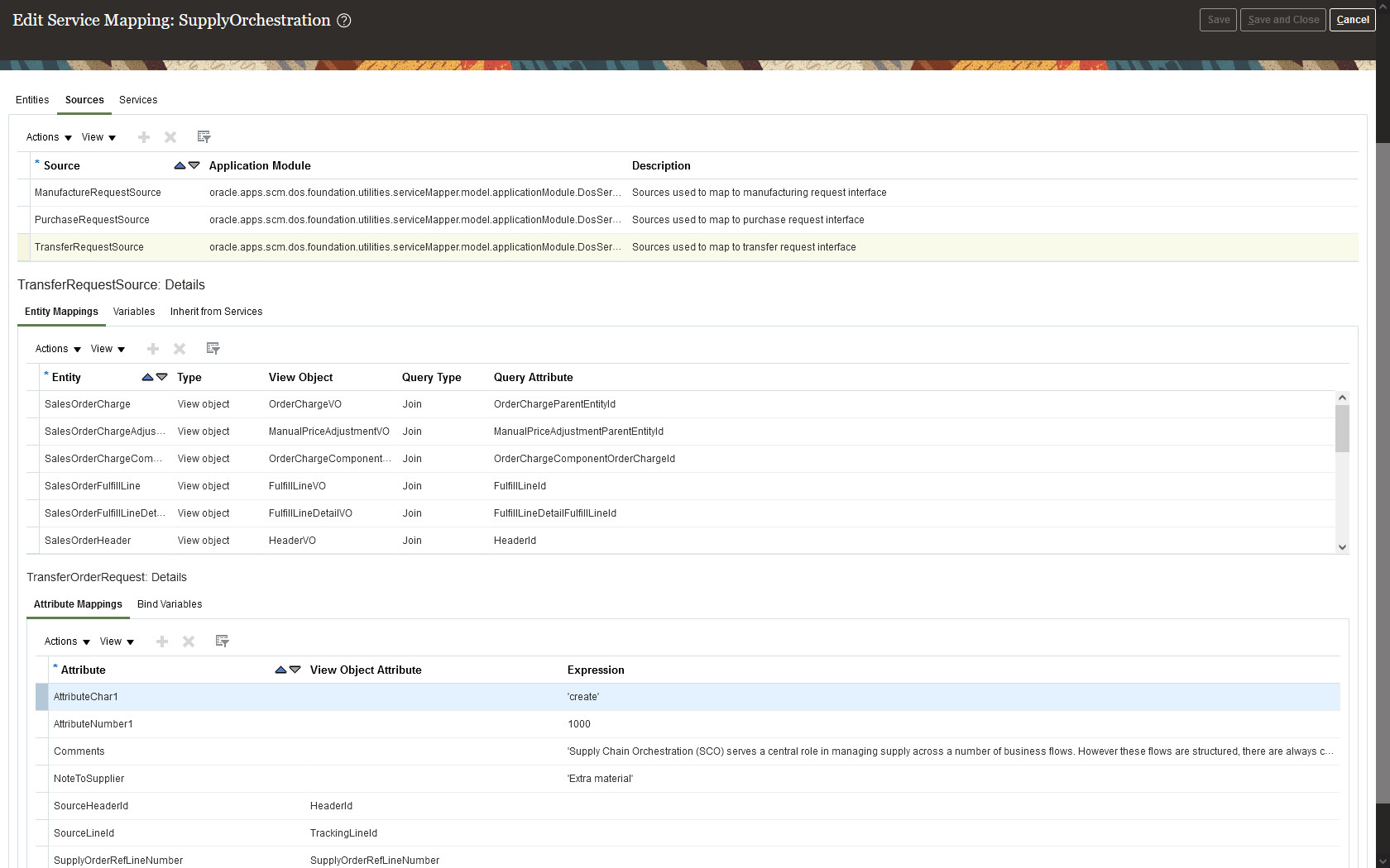

サービス・マッピングを使用した、サプライ・チェーン・オーケストレーションの在庫との統合の拡張
サービス・マッピングを使用して、Oracleアプリケーションの統合を支援します。サービス・マッピングを使用して、転送オーダー・フローの特定の統合要件を満たします。Oracle Order Managementで販売オーダーを作成し、Oracle Supply Chain Orchestrationで供給をオーケストレーションし、Oracle Inventory Managementで転送オーダーを作成します。必要に応じて、拡張可能フレックスフィールドを使用して、実装固有のデータを統合します。サービス・マッピングを使用して、プランニングおよび購買からサプライ・チェーン・オーケストレーション、さらに在庫に移動するデータを統合することもできます。
たとえば、TransferRequestSourceサービスのTransferOrderRequestエンティティを使用して、サプライ・チェーン・オーケストレーションから在庫への転送オーダーの作成要求を送信するサービス・マッピングを次に示します。
要件を満たすように供給オーケストレーション・データを変更します。
デモの視聴。

ヒントおよび考慮事項
- 在庫管理で適用される検証が、統合で送信できることを確認します。要求ペイロードには問題がなくても、在庫管理が要求を受け入れない可能性があります。
- 統合アルゴリズムで式を記述するとき、特に複数の要求明細を問い合せる場合は、空の値を確認します。実行時に空の値があると、エラーが発生する可能性があります。
- エラーが発生した場合は修正し、「サプライ・チェーン・オーケストレーション」作業領域を使用して要求を再送信します。

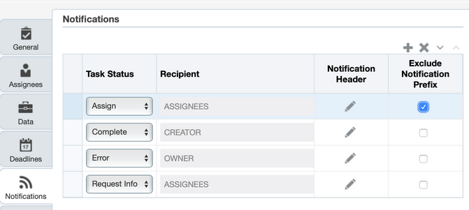

ワークフロー通知の件名およびタイトルからのプリフィクスの削除
デフォルトでは、ワークフローまたは承認プロセスの一部として送信されるEメールおよびアプリケーション内通知には、件名またはタイトルにプリフィクスが付きます(「処理要」など)。特定の要件がある場合は、送信される通知でそのプリフィクスを除外することを選択できます。
特定のワークフロー・タスクについて、タスク・ステータスと受信者の特定の組合せに対してこれを設定できます。たとえば、タスク・ステータスが「割当済」で、割当先に通知が送信される場合に、プリフィクスを除外できます。設定はFYI通知には適用されず、これらには常にプリフィクスが表示されます。
通知の件名またはタイトルからプリフィクスを削除するには:
- 「設定と保守」作業領域で、「アプリケーション拡張」機能領域のタスク構成の管理タスクに移動します。または、オファリングによっては、別の機能領域または別の承認設定タスクを使用できます。
- BPMワークリストの「タスク構成」タブで、「設定するタスク」ペインでワークフロー・タスクを検索します。
- 検索結果からタスクを選択し、ツールバーの「タスクの編集」アイコンをクリックします。
- 「通知」サブタブをクリックします。
- 任意のタスク・ステータスと受信者の組合せについて、通知プリフィクスの除外チェック・ボックスをオンにします。
プリフィクスを削除すると、特価提供の通知広告など、より直接的な通知の件名またはタイトルを使用することで読者の注目を得るのに役立ちます。たとえば、「処理要: 早期支払オファー - 最大1000 USDの支払の促進」は、プリフィクスが削除された後、「早期支払オファー - 最大1000 USDの支払の促進」になります。

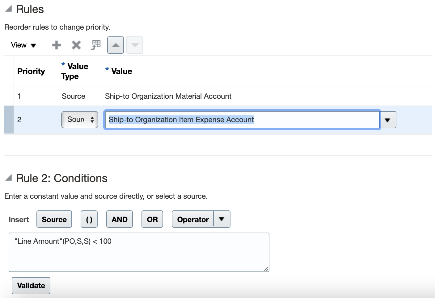

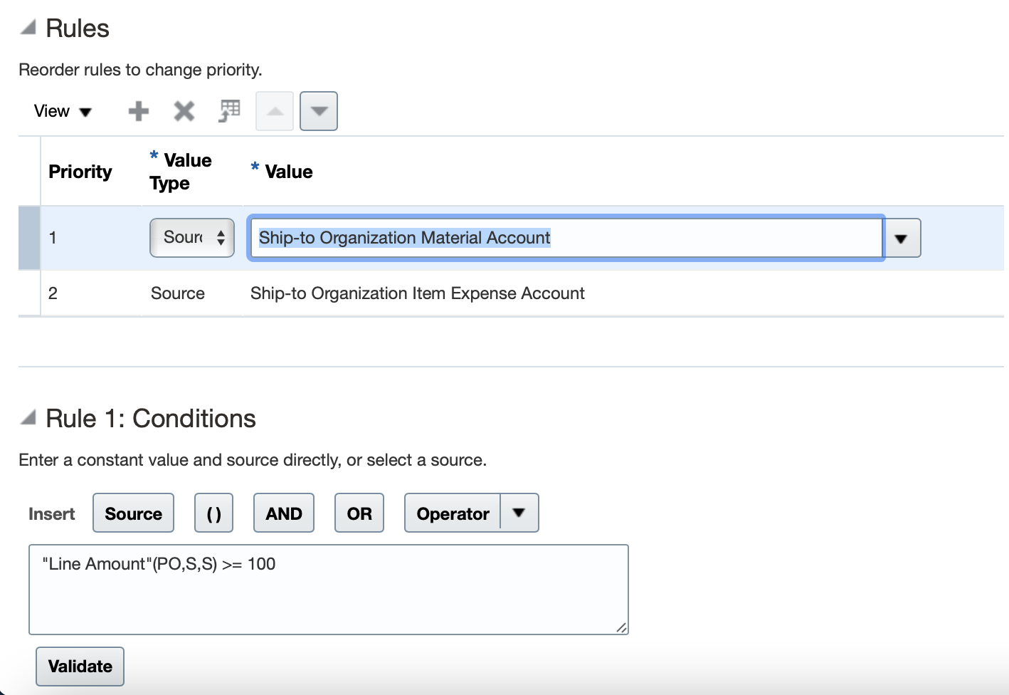

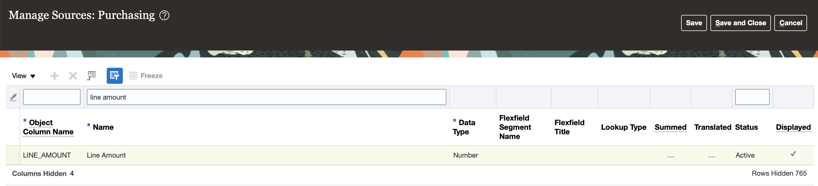

トランザクション勘定科目ビルダーを使用して、明細金額に基づいて購買オーダーおよび購買依頼について借方勘定を導出します。明細金額を新しいソースとして使用し、明細金額が特定のしきい値を超えた場合に資産勘定を生成するための勘定導出ルールを構成できるようになりました。この新しいソースは、購買依頼発行ビジネス・ユニットの機能通貨で表されます。
明細金額に基づいて、費用勘定または資産勘定に購買を計上するとします。これを行うには、明細金額が$100より少ないか多いかをチェックする勘定科目ルール条件を設定します。
次のスクリーンショットは、新しいソースと例を示しています。
ソース明細金額
明細金額が$100以上である場合、購買を資産として計上します
明細金額が$100未満の場合、購買を経費として計上します

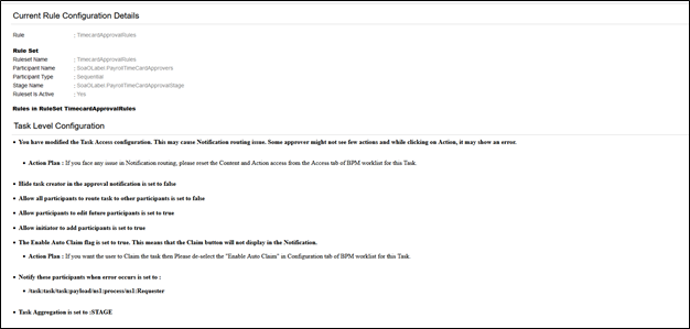

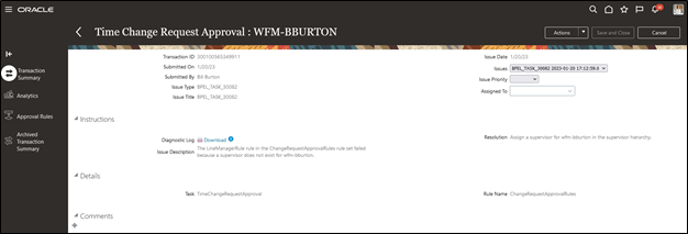

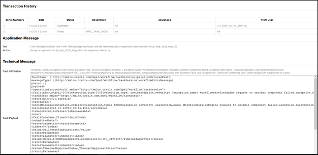

トランザクション・コンソールの診断ログには、有効にして使用できる2つの新しいセクションが含まれるようになりました。
- タスク・レベル構成
- トランザクション履歴
トランザクション・コンソールの保留中またはエラーのトランザクション詳細ページから診断ログをダウンロードすると、これらのセクションを表示できます。
タスク・レベル構成
このセクションには、選択したトランザクションのプロセス・タイプに関するBPMワークリスト内のタスク構成の詳細がリストされます。このセクションに表示される詳細は、トランザクションが開始された時点ではなく、タスクの現在の構成に関するものです。
トランザクション履歴
このセクションには、承認ルールの構成に基づいて、トランザクションが通過したすべての承認ステージがリストされます。
問題を診断する際、ユーザーはタスク構成および承認履歴のスナップショットを1箇所で素早く取得できます。

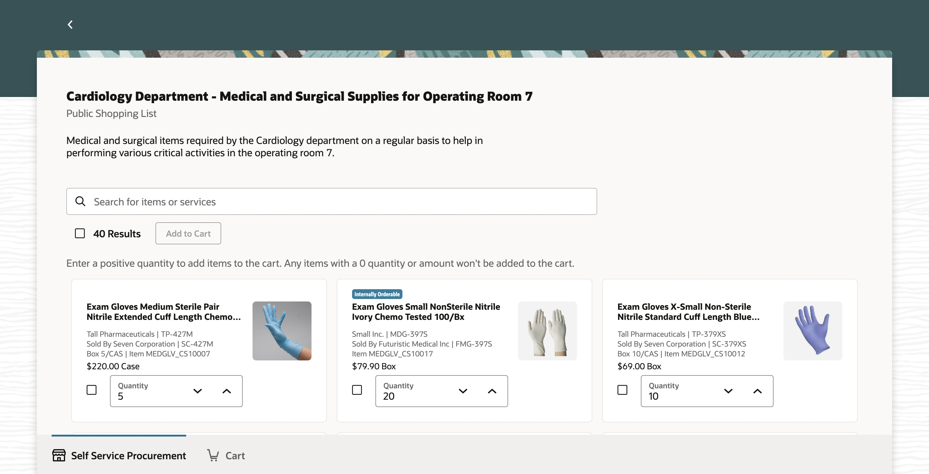

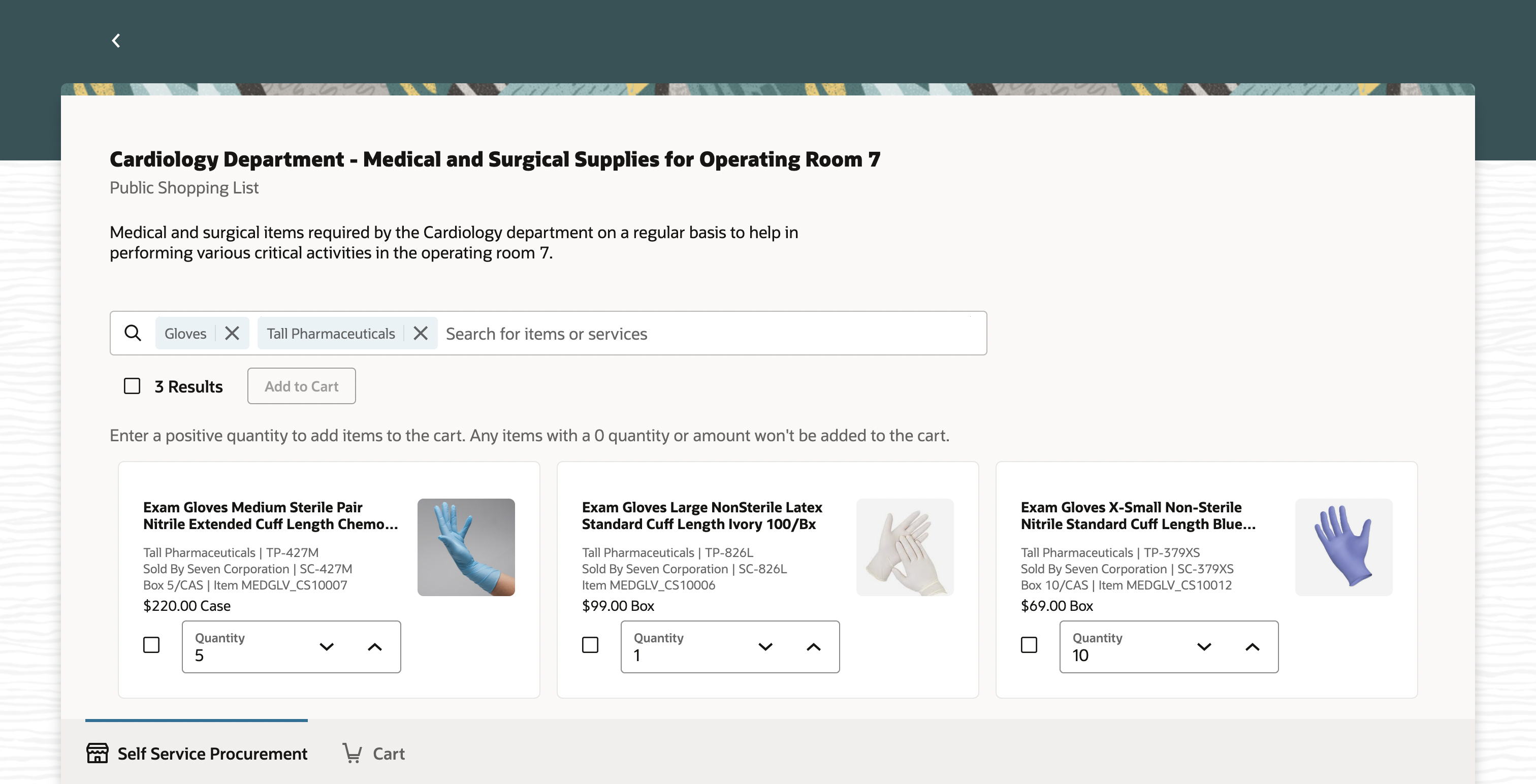

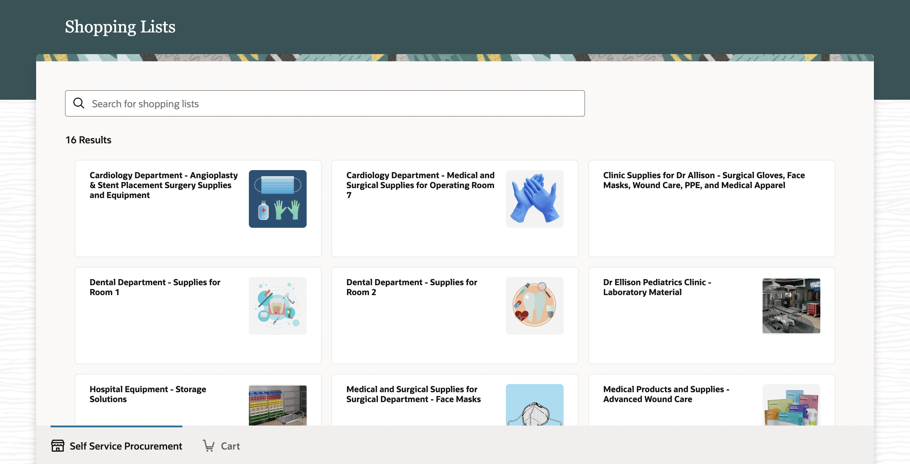

レスポンシブ・セルフサービス調達アプリケーションで、公開ショッピング・リストを使用して商品およびサービスを購入できるようになりました。使用可能なショッピング・リストの表示、目的のショッピング・リストへのナビゲート、ショッピング・リスト内の品目の検索、1つ以上の品目の選択、カートへの品目の追加を実行できます。

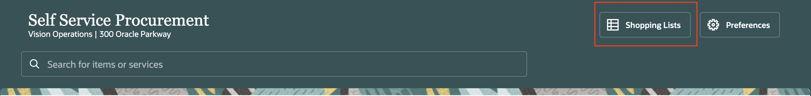

ホーム・ページでは、「ショッピング・リスト」ボタンを使用してショッピング・リストにアクセスできます。
セルフサービス調達ホーム・ページの「ショッピング・リスト」オプション
ショッピング・リストを名前で検索することもできます。
公開ショッピング・リスト
公開ショッピング・リスト
この機能を使用すると、次のことができます。
- 検索
カタログ検索に似たスマート検索を使用して、ショッピング・リストの品目またはサービスを検索します。追加の検索可能属性および組込みのあいまい一致がサポートされます。検索可能な属性には、品目摘要、詳細摘要、サプライヤ、サプライヤ品目、製造業者、製造業者部品番号、品目番号、契約番号などの属性が含まれます。 複数のキーワードを追加して、検索結果を連続して絞り込むことができます。品目にドリルダウンして詳細を表示できます。
複数のキーワード・チップを使用したショッピング・リストの品目の検索

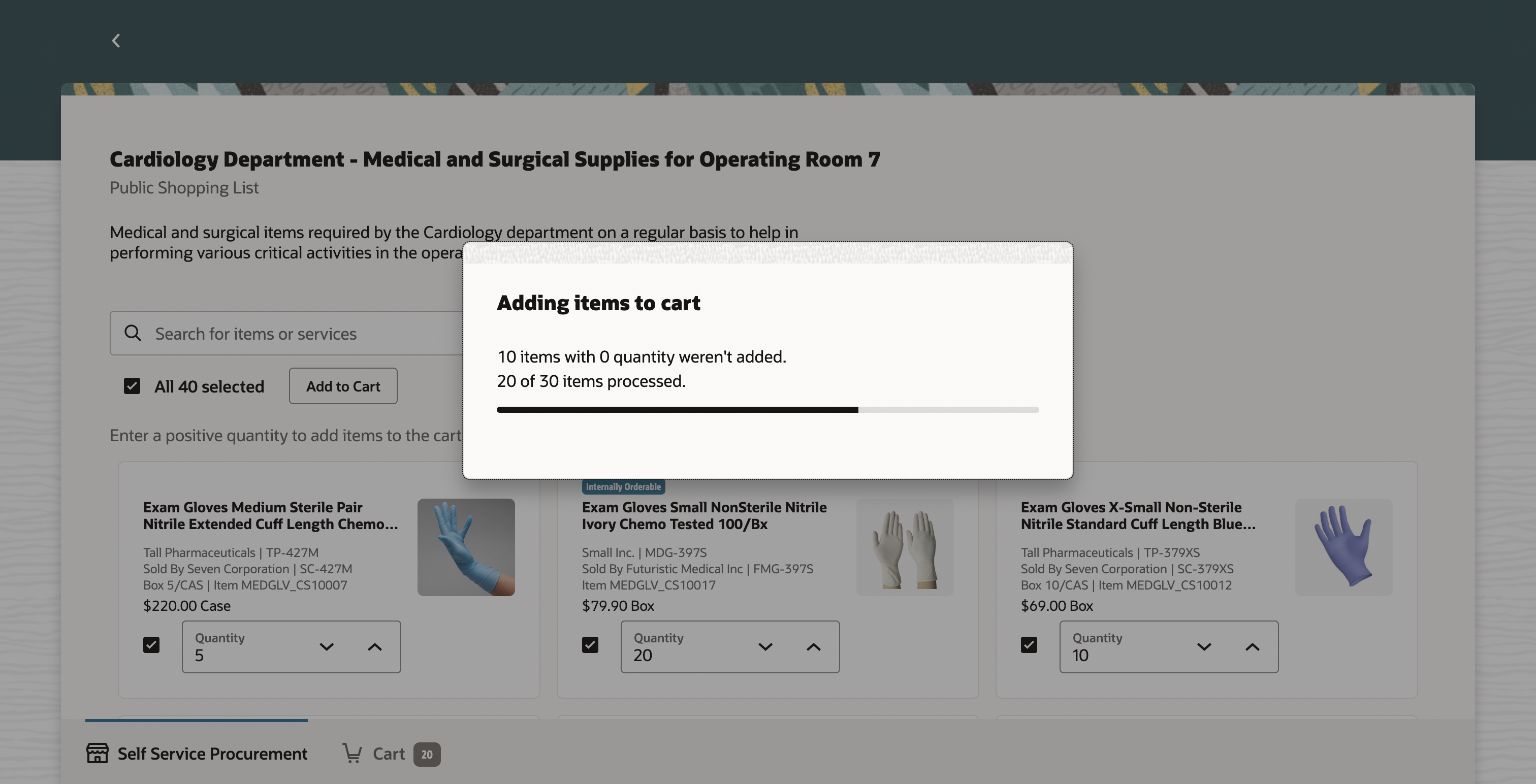

- 品目選択
- 数量を0より大きい値に更新すると、品目が自動的に選択されます。
- 現在の品目選択は、検索するたびにクリアされます。そのため、検索する前に、選択した品目を追加することをお薦めします。
- カートに追加
- 1つの品目、品目セットまたはすべての品目をカートに追加できます。
- 選択に数量が0の品目も含まれている場合、それらはカートに追加されません。
- 最大500品目をカートに追加できます。
ショッピング・リストからのカートへの品目の追加
新しい改善されたユーザー・エクスペリエンスにより、ショッピング・リスト内の品目を簡単に検索および取得し、カートに追加するすべてまたは特定の品目を選択できます。

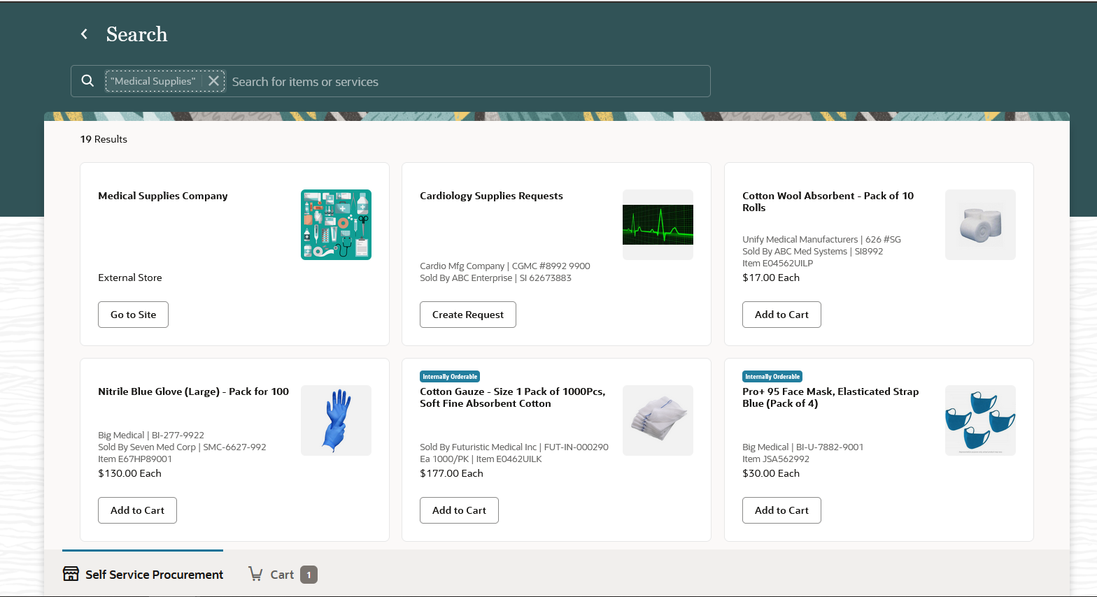

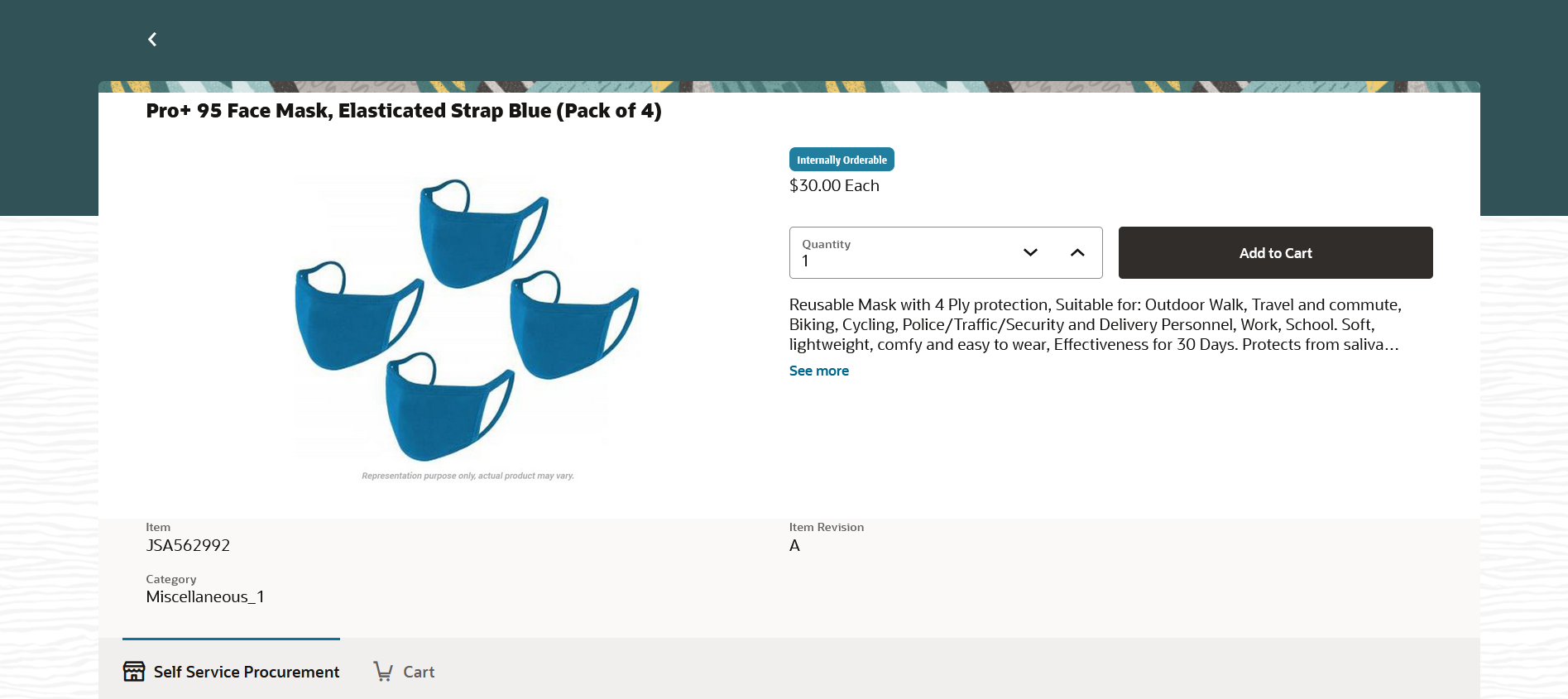

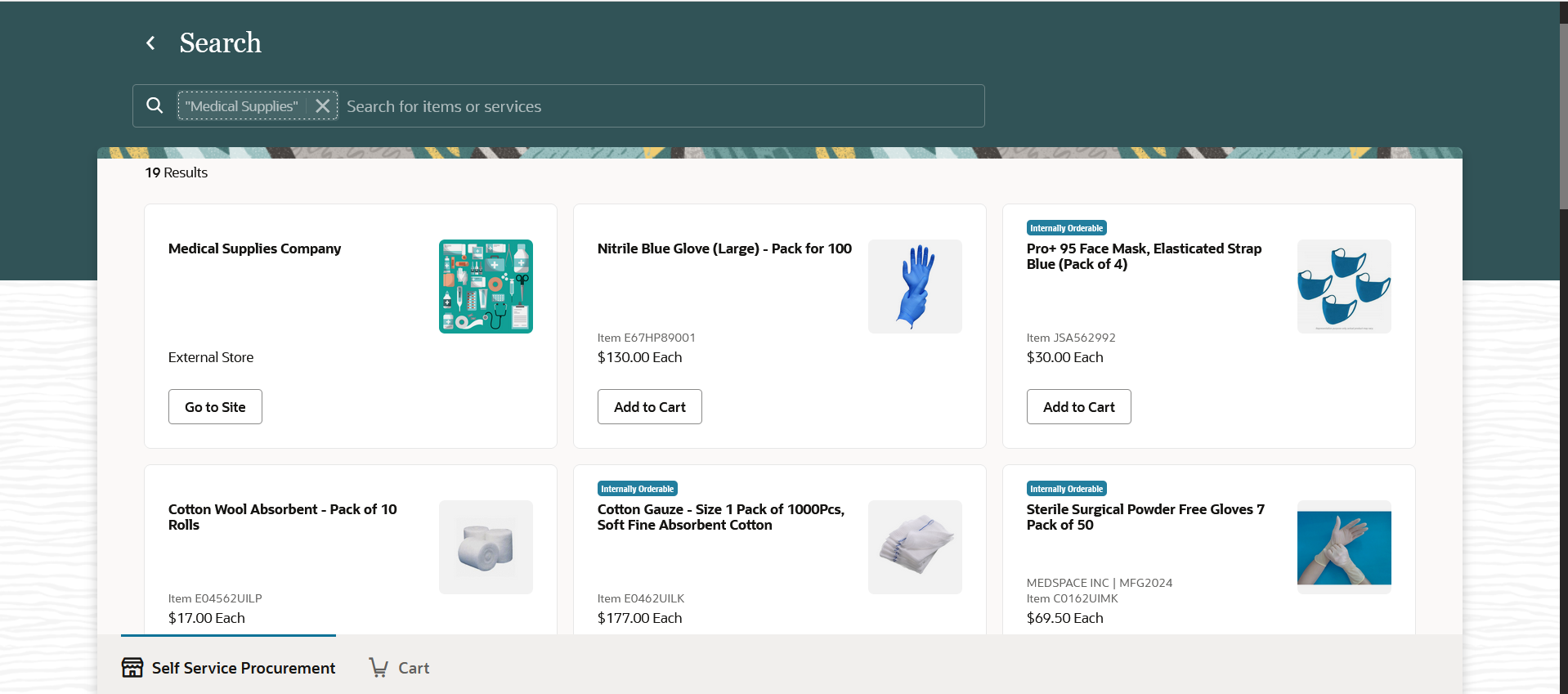

レスポンシブ・セルフサービス調達アプリケーションを使用して、費用配賦先タイプの内部資材転送によって履行される品目を要求できるようになりました。キーワードまたは主要カテゴリを使用して品目を検索し、ショップにドリルダウンすると、内部資材転送用に構成された品目が他のカタログ・コンテンツとともに表示されます。これらの品目は、カタログ設定に基づいて公開ショッピング・リストにも表示されます。「内部でオーダー可能」バッジは、品目が企業内の在庫組織から履行されることを示します。
検索結果に表示された「内部でオーダー可能」バッジ
製品の詳細に表示された「内部でオーダー可能」バッジ

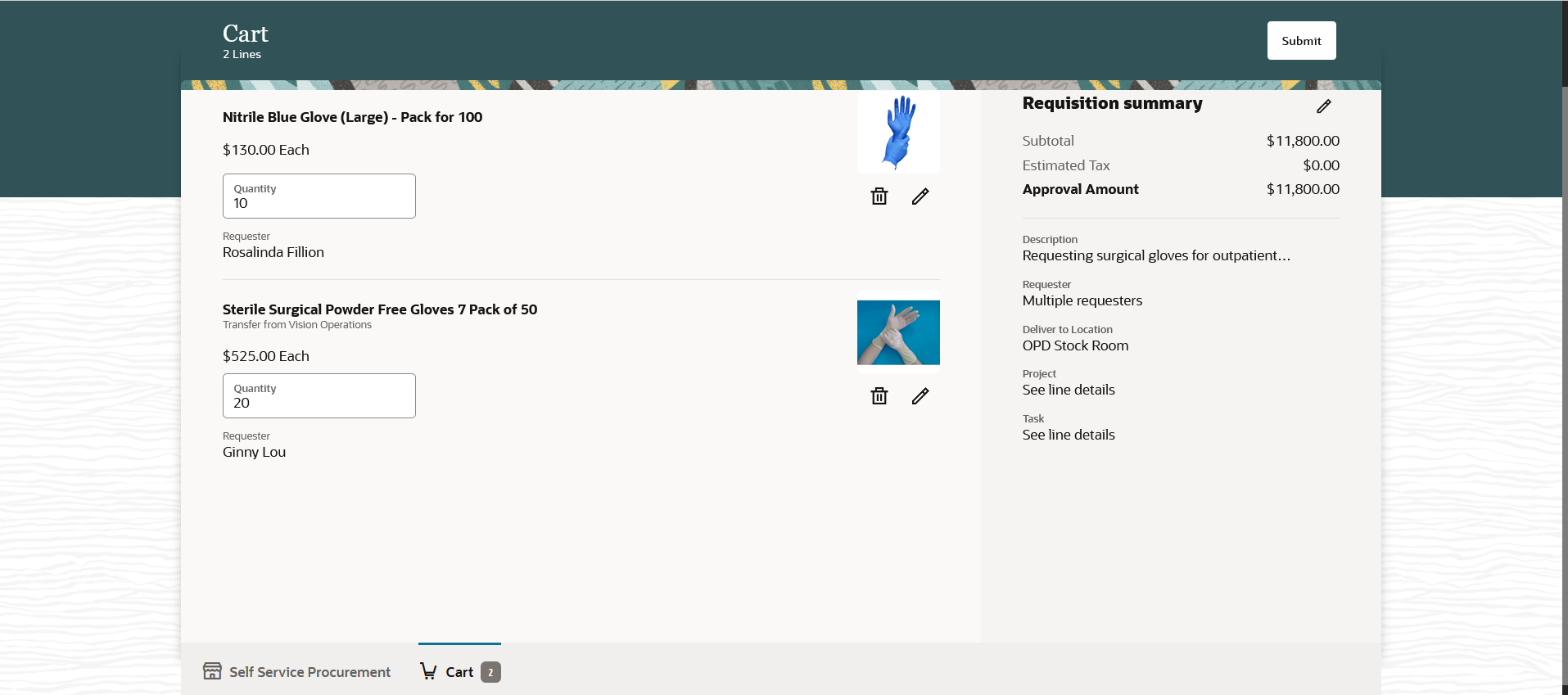

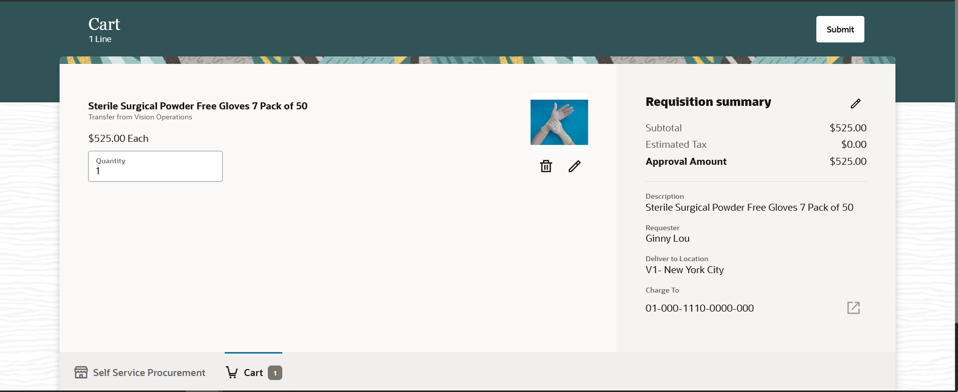

カートに品目を追加すると、アプリケーションは品目の最上位ランクの供給ソースを決定し、カートのチェックアウト時に品目の適切な振替価格を同じように表示します。
内部資材転送明細を示すショッピング・カート
購買依頼が発行されて承認されると、転送オーダーに内部資材転送明細が処理され、その時点で明細のステータスが「転送開始済」に変わります。
明細の転送オーダーを示す購買依頼詳細
内部資材転送購買依頼明細がダウンストリームで更新されると、購買依頼詳細ページには、次の表に基づいて、更新された明細ステータスがリアルタイムで表示されます。
内部資材転送明細レベル・ステータス
| ダウンストリームの更新 | 購買依頼明細ステータス |
| 転送オーダーを生成 | 転送開始済 |
| 出荷確認済 | 出荷済 |
| 受入記録 | 受入中 |
| 配送記録 | 搬送済 |
| オーダー明細取消 | 転送取消済 |

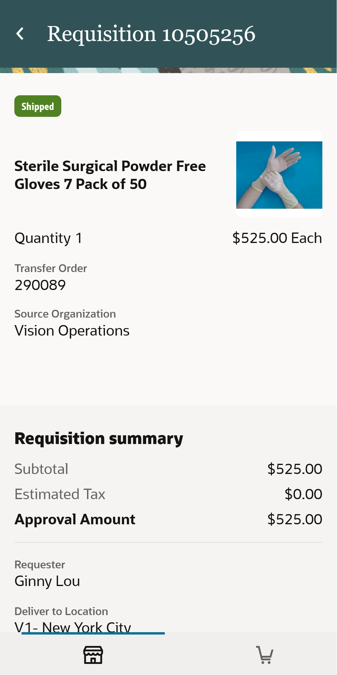

商品がソース在庫から出荷されたことを示す購買依頼詳細
- 依頼者は、移動中にモバイル・デバイスから、またはデスクトップから、費用配賦先要件のために内部在庫がある品目を購入できます。
- 購買依頼明細ステータスを使用すると、依頼者は、商品の出荷と受入、搬送を介して品目の転送が開始されたかどうかを追跡できます。

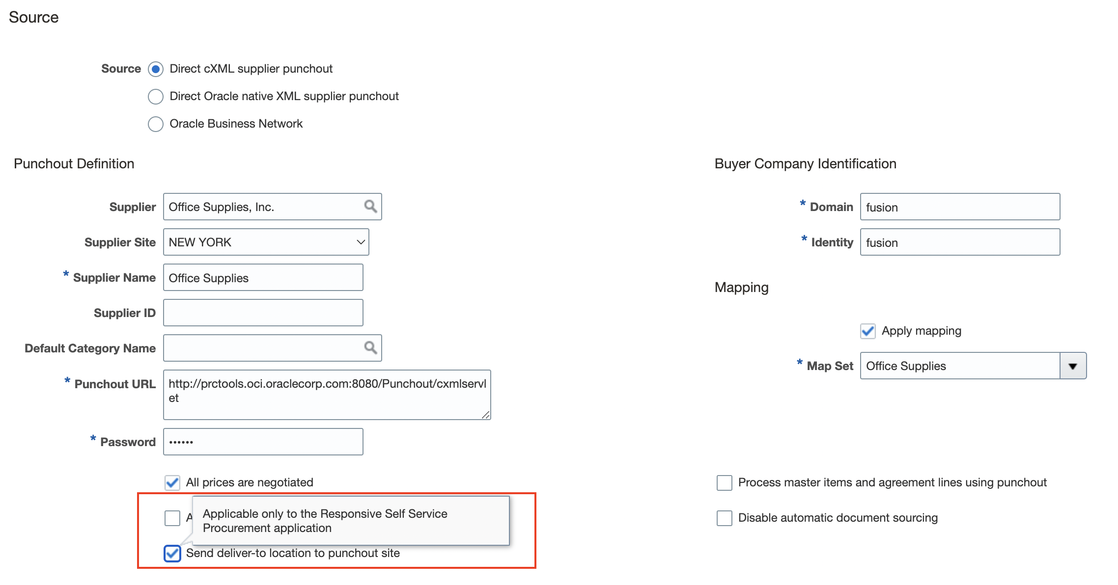

調達カタログ管理者は、直接cXMLサプライヤ・パンチアウト・カタログを構成して、レスポンシブ・セルフサービス調達アプリケーションのサプライヤ・サイトに内部搬送先事業所詳細を送信できるようになりました。ユーザーの購買依頼プリファレンスからの内部搬送先事業所名とコードは、パンチアウト設定要求文書(POSR)で送信されます。
パンチアウト・サイトに搬送先事業所を送信
この機能を有効にすると、POSRのShipToに定義されている内部事業所のコードと名前がaddressId属性とName属性に対してそれぞれ送信されます。
たとえば、次のようにユーザーの購買依頼プリファレンスに事業所名およびコードが保存されているとします。
- コード: US-CA-Redwood City-300 Oracle Parkway
- 名前: 300 Oracle Parkway
依頼者がサプライヤ・サイトにパンチアウトすると、POSRの情報は次のようになります。
<ShipTo>
<Address addressID="US-CA-Redwood City-300 Oracle Parkway" addressIDDomain="buyerLocationID" isoCountryCode="US">
<Name xml:lang="en">300 Oracle Parkway</Name>
</Address>
</ShipTo>
この機能により、サプライヤは依頼者の内部事業所を使用し、必要に応じてショッピング・コンテンツをフィルタ処理できるようになります。

- 追加属性を表示するには、機能設定マネージャの管理プロファイル・オプションの管理タスクを使用して、このプロファイル・オプションを「はい」に設定する必要があります。
レスポンシブ・セルフサービス調達アプリケーションでショッピング中に表示される付加属性(ORA_POR_RESP_SHOW_ADDN_ITEM_ATTRS)

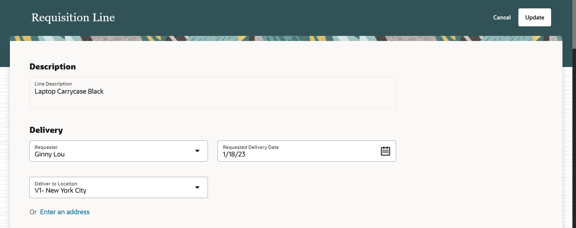

レスポンシブ・セルフサービス調達アプリケーションを使用して、他の依頼者のかわりに商品およびサービスを要求できるようになりました。明細がカートに追加されると、購買依頼プリファレンスの依頼者が明細にデフォルト設定されます。カートのチェックアウト中に、他の依頼者の代理で購買依頼を作成する権限がある場合は、単一明細またはすべての明細の依頼者を変更できます。名前またはEメール・アドレスを使用して依頼者を検索し、目的の値を選択できます。
依頼者を含む「購買依頼の編集」ページの「搬送」セクション
依頼者値リストを使用した個人の検索
購買依頼明細の編集の「依頼者」フィールド
複数の明細に異なる依頼者がいる場合、依頼者の情報は各明細のカートに表示されます。
各明細に表示される依頼者情報
