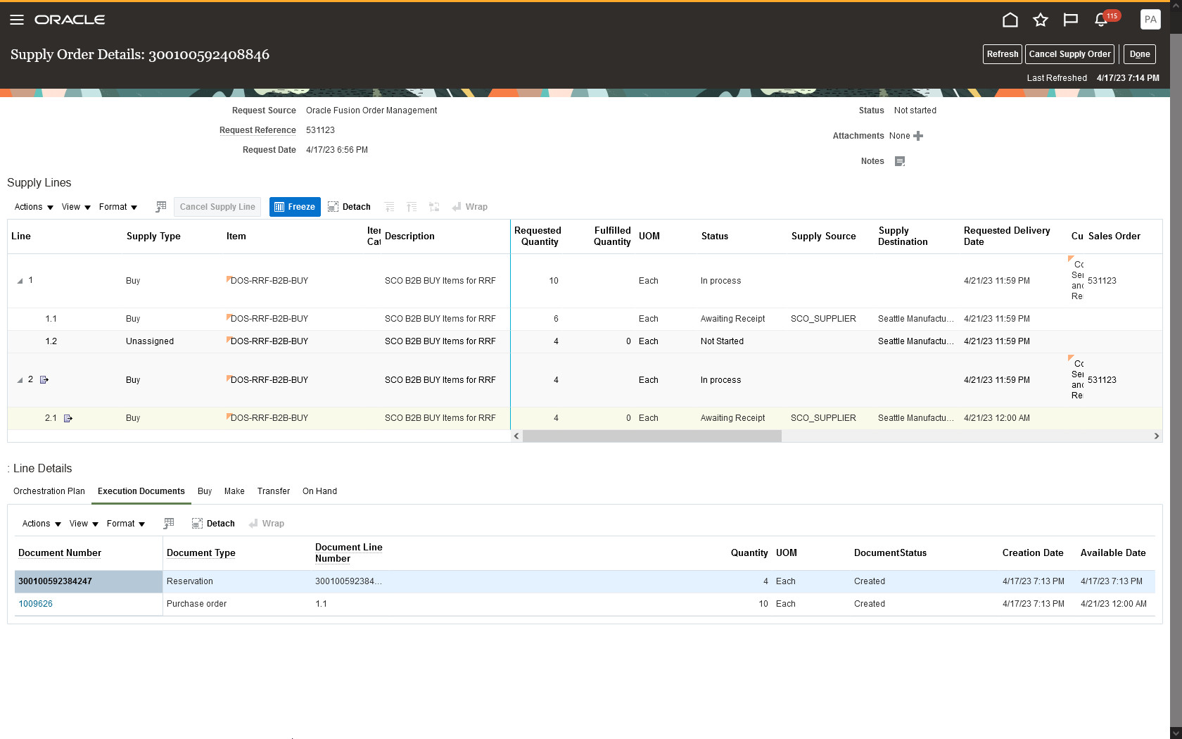

「サプライ・チェーン・オーケストレーション」作業領域を使用した供給文書の同期
「サプライ・チェーン・オーケストレーション」作業領域を使用して、Oracle Supply Chain OrchestrationおよびOracle Procurementの間で供給文書を同期します。この機能は、技術的障害によりサプライ・チェーン・オーケストレーションで購買依頼または購買オーダーを記録できない場合に、外注加工フローで使用します。
サプライ・チェーン・オーケストレーションが最新の購買詳細を持ち、販売オーダーの供給を正確にオーケストレーションできるように、データを最新の状態に保ちます。
有効化のステップ
この機能を有効にするには、オプト・インUIを使用します。手順は、この文書の「新機能のオプションの取込み」の項を参照してください。
オファリング: 製造およびサプライ・チェーン資材管理 オプションでなくなるバージョン: 更新24A
ヒントおよび考慮事項
購買依頼と購買オーダーを同期します:
  1. 「供給オーケストレーション」作業領域に移動し、「タスク」→「供給明細の管理」をクリックします。
  2. 「供給明細の管理」ページで、300100083428746などの「供給オーダー番号」列のリンクをクリックします。
  3. 「供給オーダー詳細」ページで、「処理」 > 「供給文書の同期」をクリックします。
サプライ・チェーン・オーケストレーションにより、サプライ・チェーン・オーケストレーションと調達の間で購買依頼と購買オーダーのデータが同期されます。

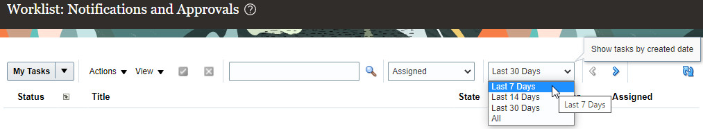

「ワークリスト: 通知および承認」作業領域への新しいタスク・フィルタの追加
「ワークリスト: 通知および承認」作業領域に、タスクの作成時期別にフィルタできるドロップダウン・リストが追加されました。この追加フィルタはデフォルトの「自分のタスク」ビューにのみ適用され、デフォルトでは過去7日間に作成されたタスクが表示されます。フィルタのオプションには、7、14または30日が含まれます。「すべて」を選択すると、自分および自分のグループのタスク全体のリストが表示されます。「自分のタスク」ビューと「自分と自分のグループ」フィルタが選択されている場合は、BPMワークリストでもフィルタ・ドロップダウンを使用できます(これがデフォルトです)。
作業領域を開くときにタスクのフィルタ済リストがあれば、応答が速くなります。
有効化のステップ
この機能を使用可能にするために必要な手順はありません。
ヒントおよび考慮事項
  • 新しいタスク・フィルタはデフォルトの「自分のタスク」ビューにのみ適用されるため、(開始済タスクなどの)別のビューを作業領域で選択した場合は使用できません。
  • 23Bでこの新しいフィルタが表示されない場合は、23Cで表示されます。

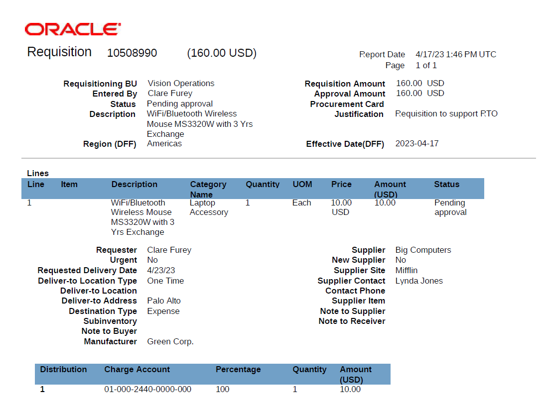

この機能をオプトインすると、シード済テンプレートを使用してデータ・モデルベースのPDFレポートが自動的に生成されます。購買依頼PDFレポートを構成するには、次のステップに従います。
  1. 「ナビゲータ」で、「レポートおよび分析」をクリックします。
  1. ビジネス・インテリジェンス・カタログ > 「共有フォルダ」 > 「調達」 > 「セルフサービス調達」で、「データ・モデルありの購買依頼PDFレポート」を見つけて「カスタマイズ」をクリックします。レポートのコピーがカスタム・フォルダに作成されます。
  1. 「共有フォルダ」 > 「カスタム」 > 「調達」 > 「セルフサービス調達」フォルダにナビゲートします。

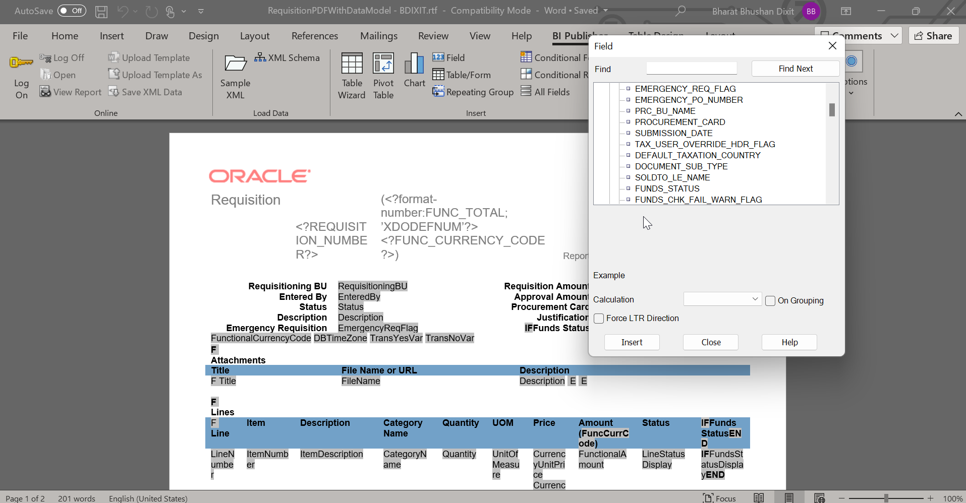

  1. 「データ・モデルありの購買依頼PDFレポート」テンプレートを編集します。「購買依頼PDFデータ・モデル」から属性を追加して、表示または非表示にします。
  1. テンプレートをアップロードします(インスタンスに適切なロケールを選択します)。
  1. 新しくアップロードしたテンプレートをデフォルト・テンプレートとして選択します。
購買依頼レポート・テンプレート

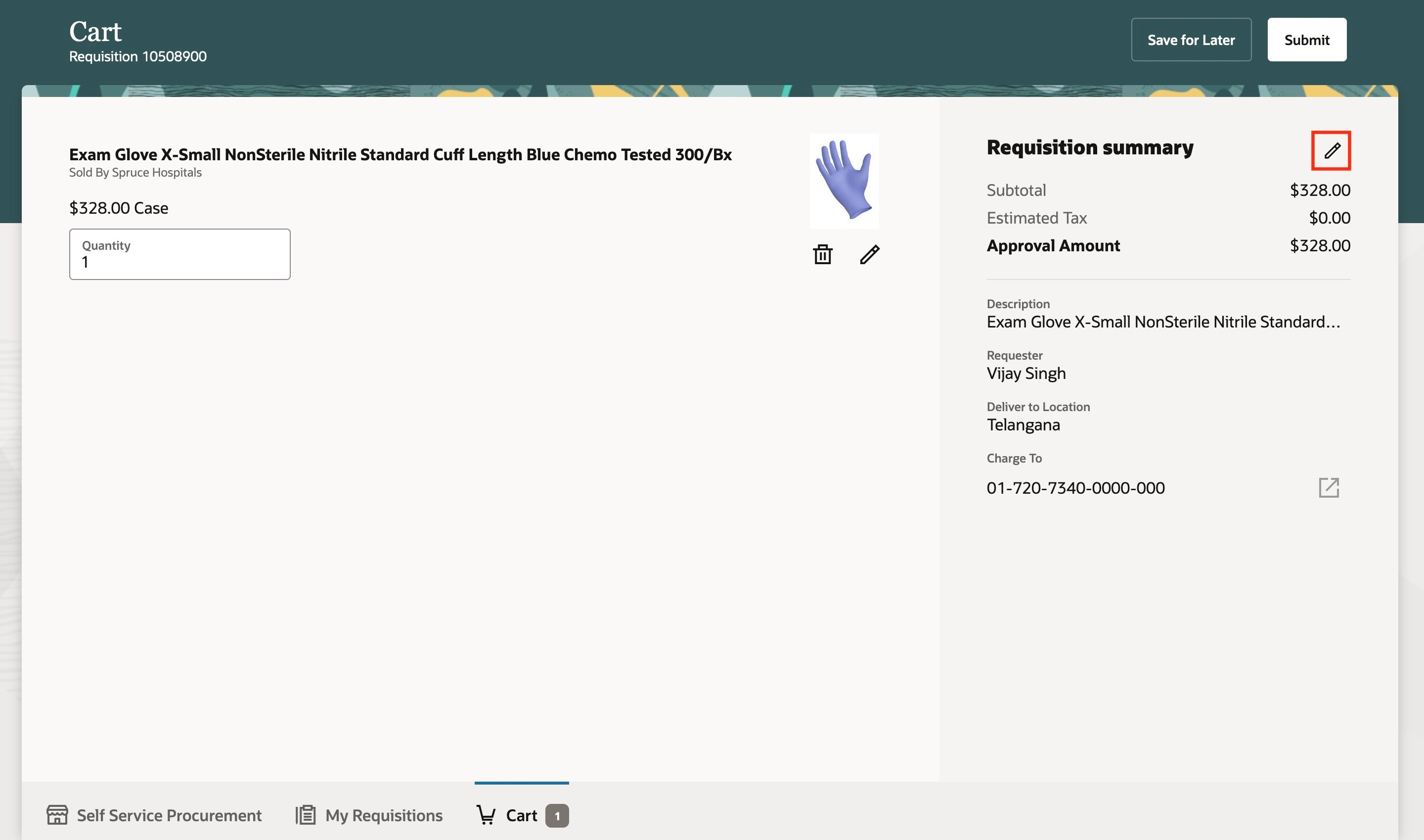

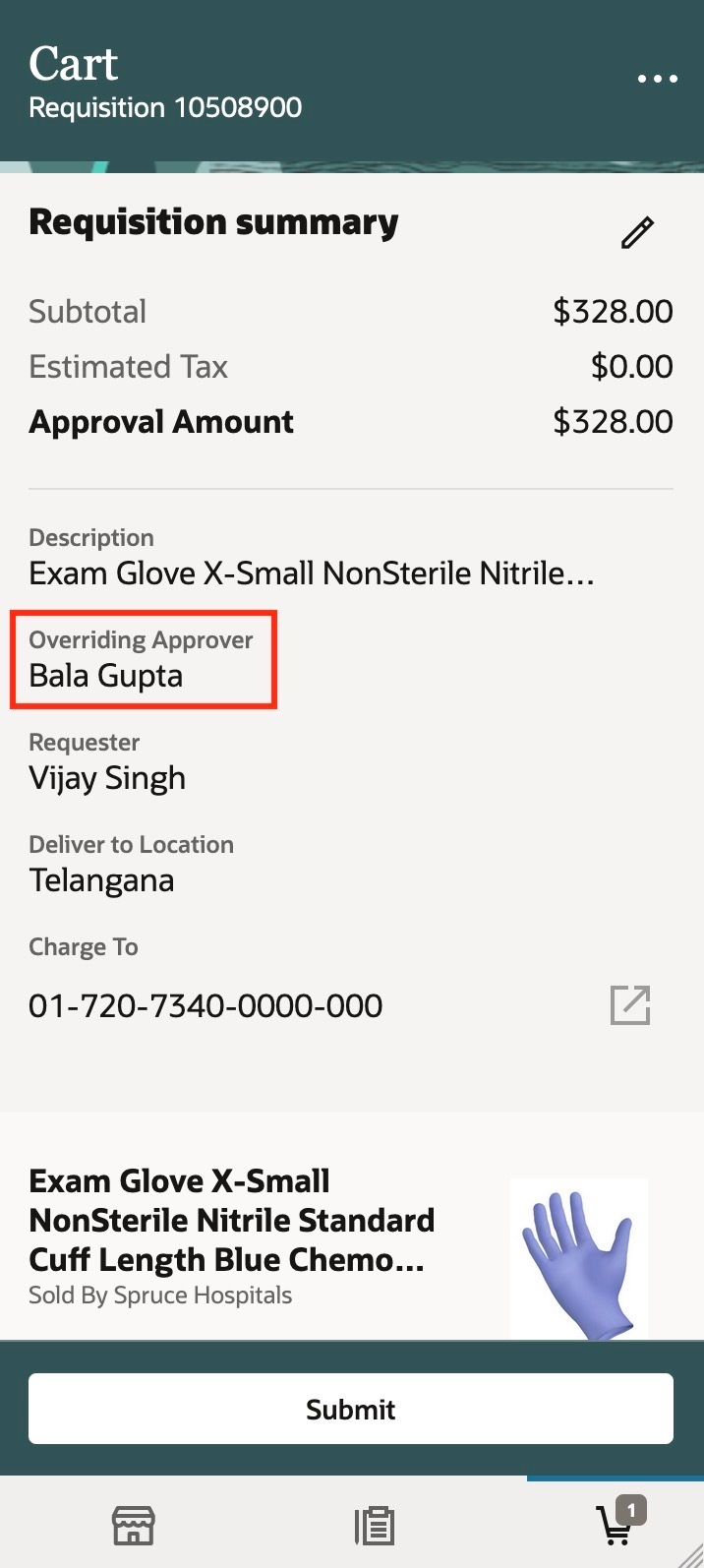

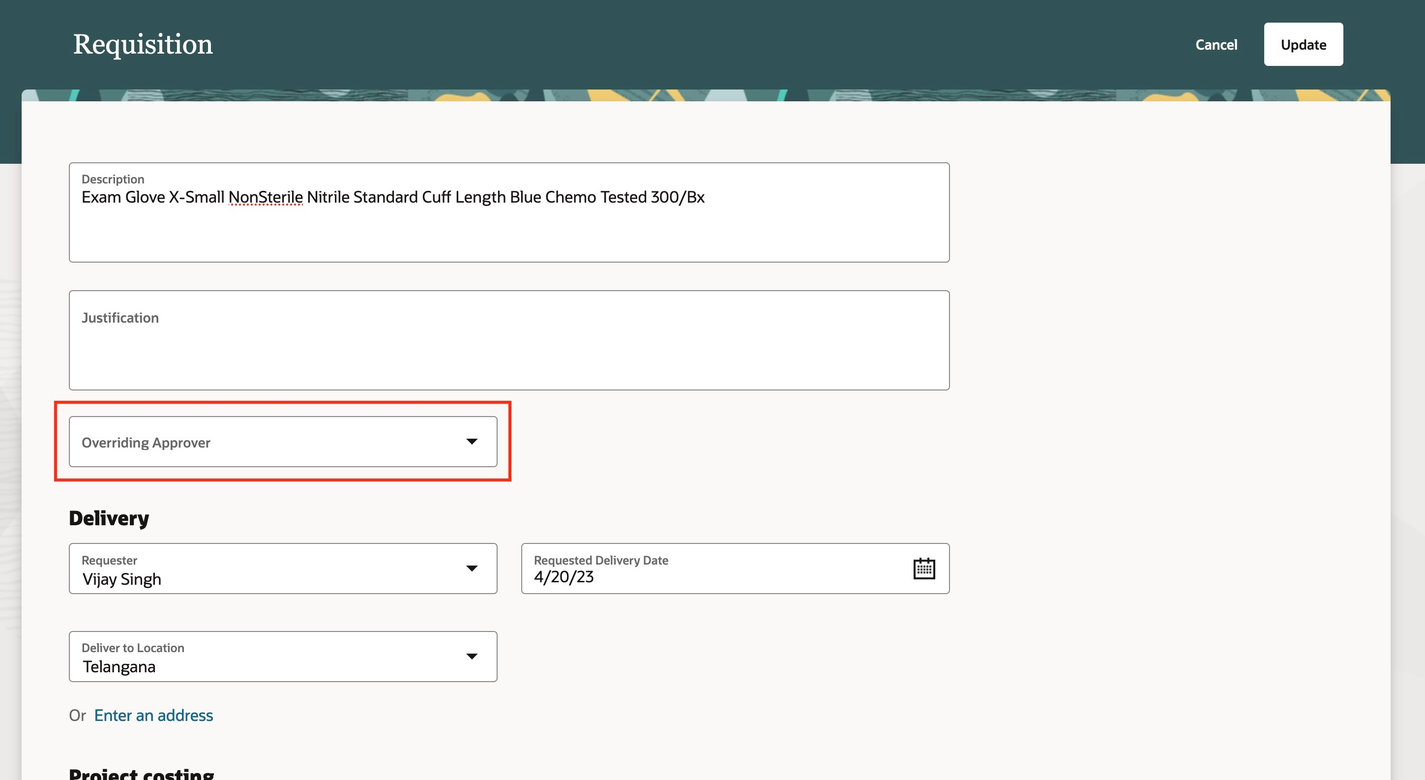

レスポンシブ・セルフサービス調達アプリケーションを使用して、代替の承認者を購買依頼に割り当てることができるようになりました。代替の承認者は、承認ルーティング階層の最初の承認者として使用されます。
「カート」ページから購買依頼を編集するときに、代替の承認者を割り当てることができます。
代替の承認者を追加するための購買依頼の編集
代替の承認者の追加
使用可能な場合は、代替の承認者が購買依頼要約に表示されます(スクリーンショットでは、モバイル・フォーム・ファクタでこのページが表示されています)。
購買依頼要約での代替の承認者の表示
この機能を使用すると、現在の承認階層がなんらかの理由(当初の階層の承認者の休暇や不在)で使用できない場合に、購買依頼のルートをすばやく変更できます。

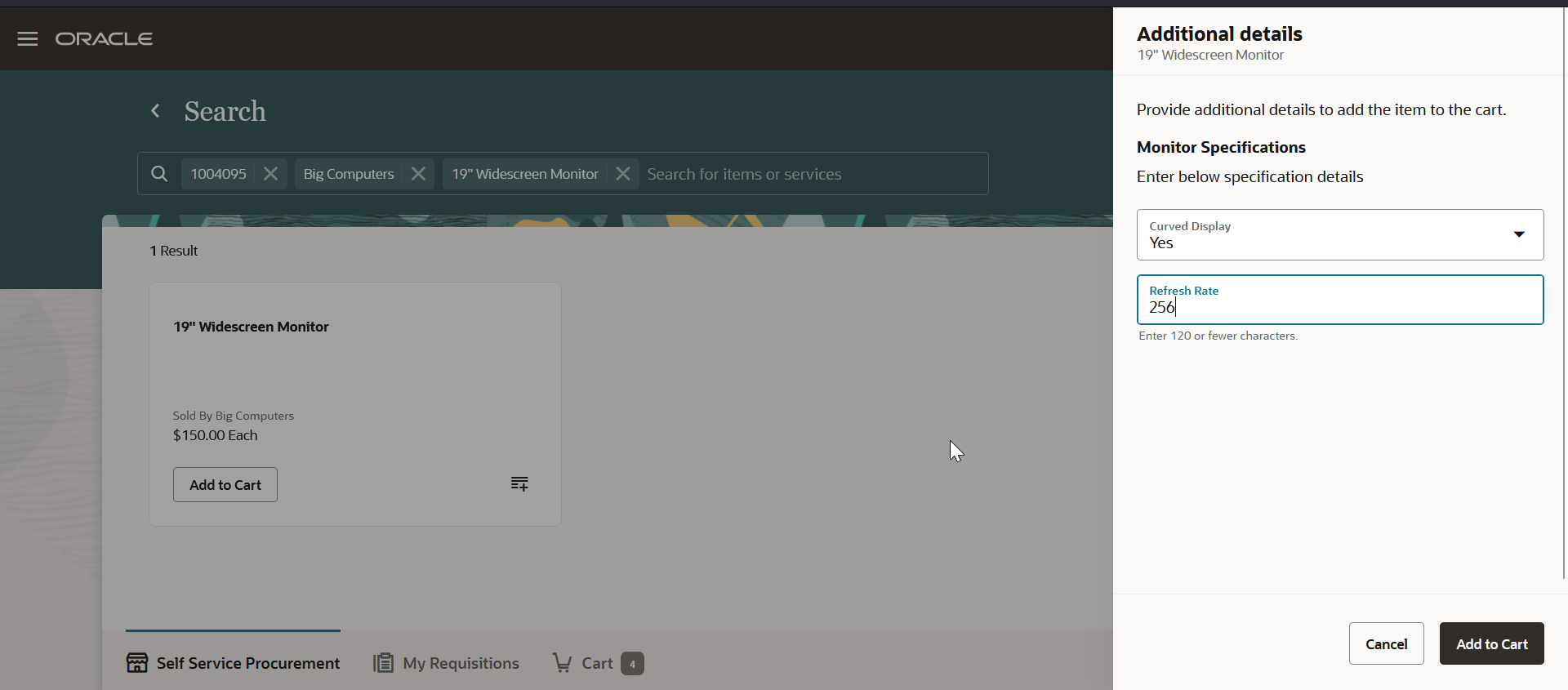

品目またはカテゴリ・ベースの情報テンプレートによる購買依頼の作成

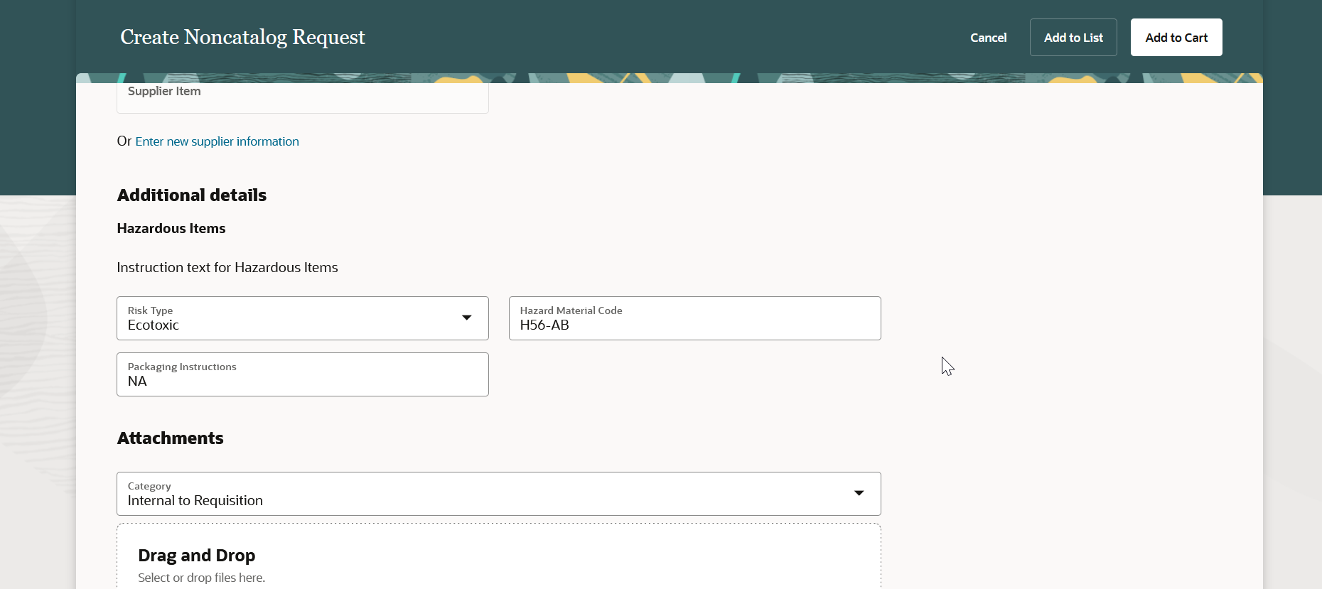

レスポンシブ・セルフサービス調達アプリケーションを使用して、品目または購買カテゴリあるいはその両方に関連付けることができる(「追加詳細」という名前の)情報テンプレートを使用して購買依頼を作成できるようになりました。
次のフローを使用してショッピング・カートに品目を追加するときに、追加の詳細を指定できます:
  • ショッピング検索結果
  • 品目詳細ドリルダウン
  • 個人または公開ショッピング・リストから単一の品目を追加するとき
「追加詳細」ページ

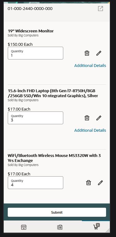

個人および公開ショッピング・リストおよびパンチアウトについては、「追加詳細」というリンクを使用してカートにのみこのページが表示されます。
ショッピング・カートの「追加詳細」リンク、および「追加詳細」パネル・ドロワー
カタログ外要求の場合は、スマート・フォームの場合と同様に、別のセクションで要求を作成または更新すると、追加詳細が取得されます。
カタログ外要求の追加詳細
「追加詳細」リンクがあるモバイル・デバイス上のカート

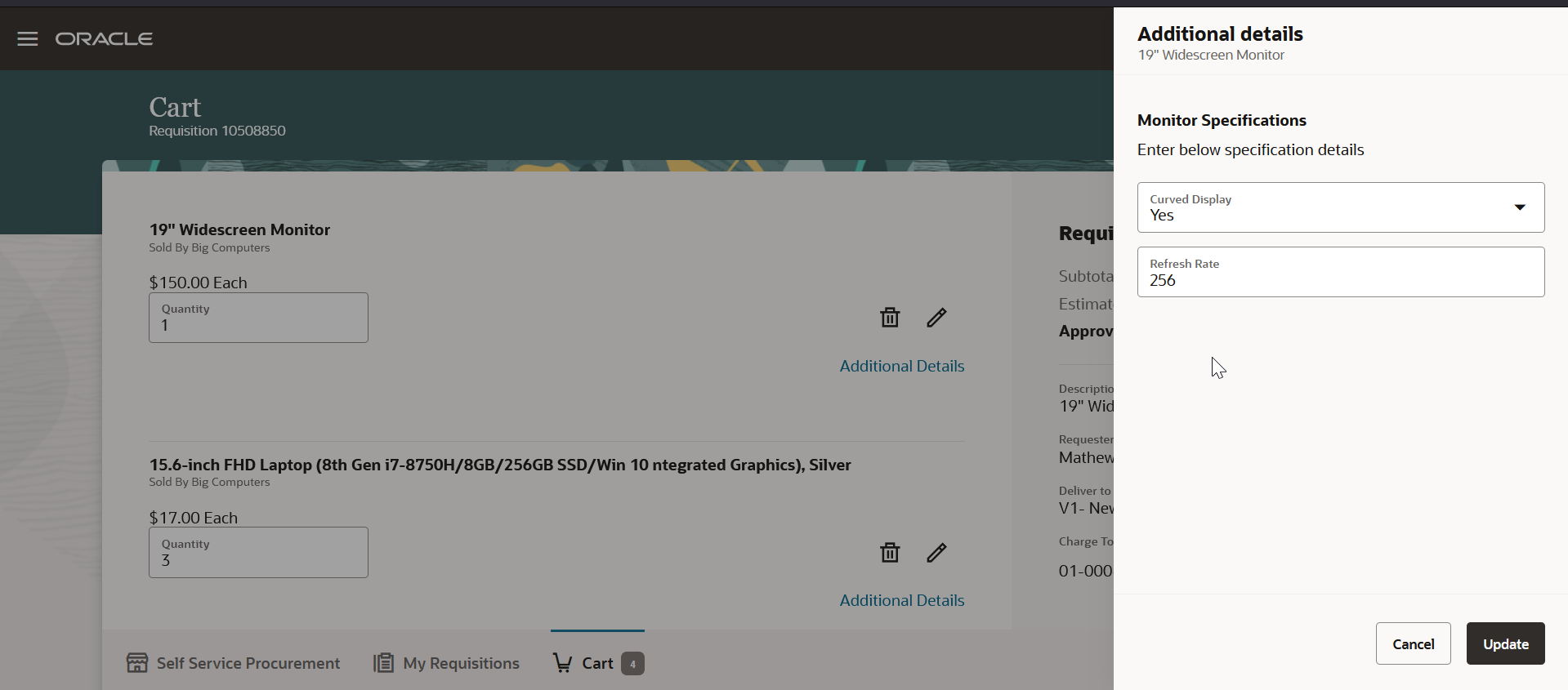

追加詳細を含む品目をカートに追加した後に、追加詳細設定が変更された場合でも、購買依頼を発行する前にテンプレートをレビューおよび更新できます。
また、「自分の購買依頼」タブの「取下げおよび編集」プロセスを使用すれば、購買依頼を承認のために発行した後に、購買依頼の追加詳細をレビューおよび更新できます。承認待ちまたはすでに承認済の購買依頼の管理方法については、「購買依頼の検索および管理」機能で詳しく説明します。
購買組織は多くの場合、情報テンプレートを利用して特定の追加情報を取得し、より合理的で効率的なレビュー、ルーティング、調達プロセスの実現に役立てています。

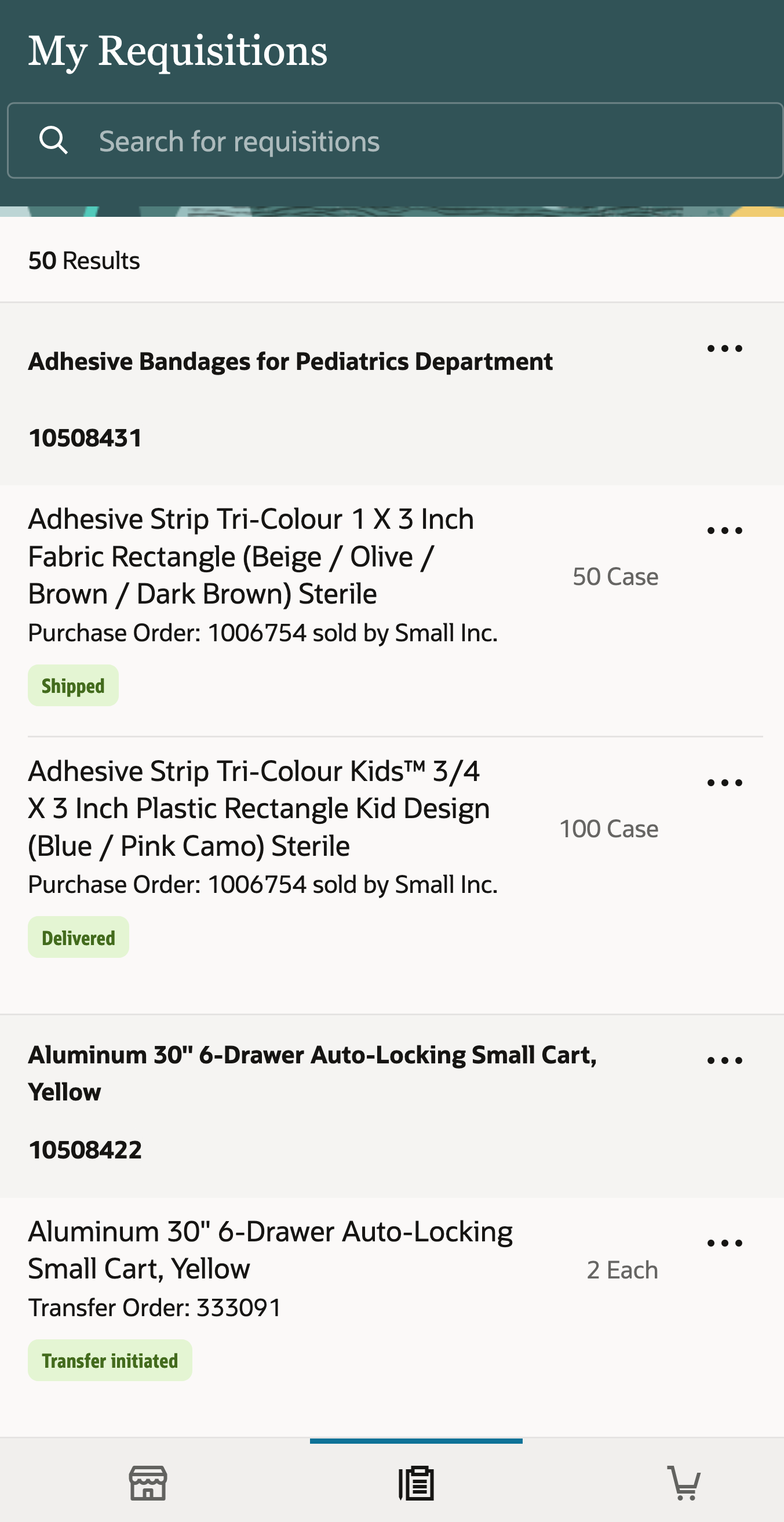

購買依頼の検索および管理

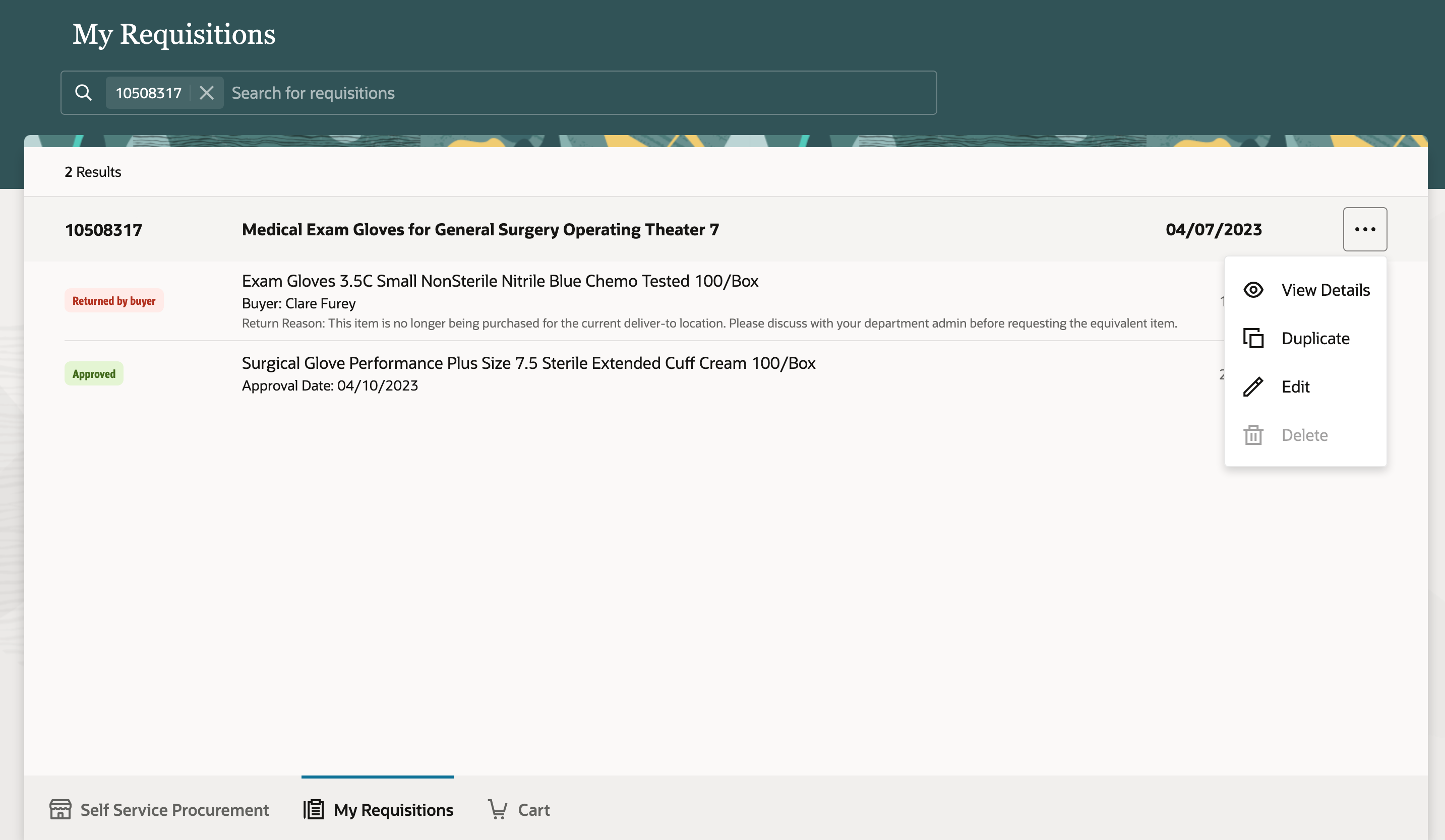

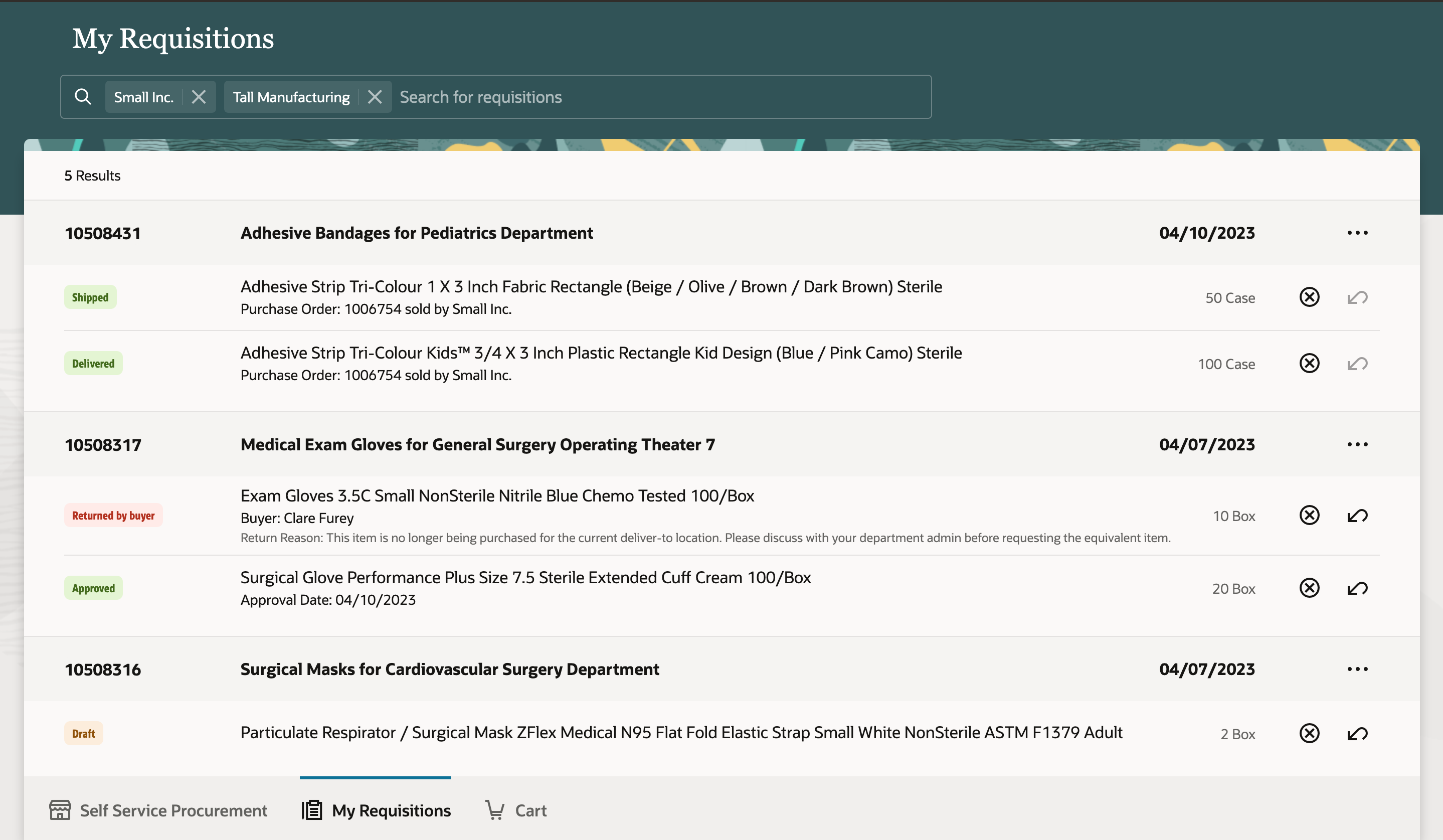

レスポンシブ・セルフサービス調達アプリケーションの「自分の購買依頼」ページを使用して、購買依頼および明細を検索および管理します。購買依頼レベルまたは個々の明細レベルの両方で、差し戻されたり否認された購買依頼の再発行などの処理を実行できます。
レスポンシブ・セルフサービス調達アプリケーションの「自分の購買依頼」ページの機能のリストを次に示します:
  • 検索: 購買依頼ヘッダー、明細および配分全体の検索可能属性をサポートする、ファジー・マッチングが組み込まれたエラスティック・ベースのスマート検索を使用します。これにより、強力な検索エクスペリエンスが提供され、潜在的一致が増えます。追加のキーワードを使用して、検索結果を徐々に絞り込むことができます。最近の検索履歴および購買依頼データに基づいて、自動検索提示が表示されます。単一の検索で購買依頼ヘッダー、明細および配全体分が検索されて、一致する購買依頼と明細が返されます。検索可能な属性は次のとおりです:
    • ヘッダー: 購買依頼番号と購買依頼摘要。
    • 明細: 品目番号、品目摘要、購買カテゴリ、製造業者、製造業者部品番号、サプライヤ、サプライヤ品目番号、購買オーダー番号、転送オーダー番号、要求者名、内部搬送先事業所名および一時事業所の搬送先住所。
    • 配分: プロジェクト名、プロジェクト番号およびコスト・センター。
自分の購買依頼
モバイル・デバイス上の「自分の購買依頼」
  • 購買依頼の処理
    • 詳細の表示
    • 複製
    • 編集(承認待ちまたは承認済の購買依頼も取り下げて編集できます。)
    • 削除
購買依頼の処理
  • 明細の処理
    • 取消: 不要になった明細を取り消すことができます。
    • 取下げ: この処理を使用して、承認待ちまたは承認済で、オーダーまで処理が進んでいない明細を取り下げることができます。
  • ホーム・ページのその他の拡張
    • 「自分の最近の購買依頼」が、購買依頼の最終更新日でソートされて、(下書き購買依頼を含めて)最近更新された購買依頼が最上位に表示されるようになりました。
    • 「自分の最近の購買依頼」カードには、内部資材転送明細を含む購買依頼の正確なステータスが表示されます。この更新より前は、「明細詳細の表示」というステータスが使用されていました。
「購買依頼の検索および管理」機能を使用すると、次の利点があります:
  • この機能が提供される前は、ホーム・ページで最近発行された12件の購買依頼のみを表示できました。この機能を使用すれば、下書き購買依頼を含めて、自分が作成したすべての購買依頼を検索できるようになりました。
  • 複数の明細および配分の属性を検索して、明細を検索結果に表示できるため、特定の明細品目を見つけて、その承認およびダウンストリームのステータスを追跡できます。この検索機能により、効率と使いやすさが向上します。

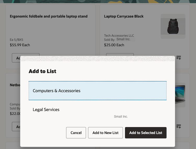

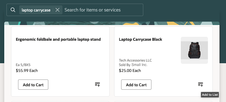

レスポンシブ・セルフサービス調達アプリケーションを使用して購入中に、個人ショッピング・リストを作成したり、個人ショッピング・リストに品目を追加できます。
検索結果の「リストに追加」アイコン
「リストに追加」ダイアログ・ウィンドウ
個人ショッピング・リストを使用すると、次の利点があります:
  • 同じ品目を繰返しオーダーする際にかかる時間が短くなる: 一定の間隔で頻繁にオーダーする品目を含むショッピング・リストを作成できます。これらの品目をオーダーする場合は、ショッピング・リストを選択して1回クリックすれば、すべての品目がショッピング・カートに追加されます。品目のサブセットのみをショッピング・カートに追加することもできます。ショッピング・カートに品目を追加する前に、品目ごとに検索する場合より時間と手間がかかりません。
  • 必要な品目のオーダーを忘れない: ショッピング・リストを作成してそこからオーダーすることで、必要なすべての品目を常に確実にオーダーできます。
  • 関連品目を簡単にグループ化できる: 複数のショッピング・リストを作成できるため、ニーズに応じて異なるショッピング・リストを作成できます。たとえば、すべての事務用品の関連資材のショッピング・リストと、サービス関連の要求リストを別々に作成できます。
