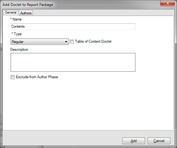

  6. アクション・パネルで、ドックレットを追加リンクをクリックし、レポート・パッケージにドックレットを追加で次の情報を入力します:
    • 名前 - 必須 ファイル名をドックレット名として受け入れるか、新しい名前を入力します。 これは、レポート・パッケージに表示される名前です。 ドックレット名は80文字までに制限されています。
    • 「タイプ」-必須 使用可能なオプションからドックレットのタイプを選択します。 利用可能なオプションは、レポート・パッケージ・タイプによって異なります。 たとえば、Wordベースのレポート・パッケージでWordドックレットを追加する場合、使用可能なタイプは標準および補足です。PDFベースのレポート・パッケージのExcelドックレットの場合、使用可能なタイプは「標準」、「補足」および「参照」です。
    • コンテンツ・ドックレットの表-オプション。 WordベースおよびPDFベースのレポート・パッケージのWordドキュメントにのみ適用されます。 現在開いているWord文書をレポート・パッケージの目次として使用する場合は、このチェック・ボックスを選択します。
    • 説明 - オプション。 ドックレットの説明を入力します。

      このダイアログでは、チェック・ボックスが有効化され、選択が解除されています。
      「レポート・パッケージ」ダイアログ・ボックスにドックレットを追加します。

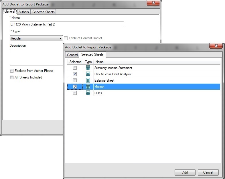

    • すべてのシートが含まれています-オプションです。 Excelワークブックを通常のドックレットとしてPDFベースのレポート・パッケージに追加する際に、デフォルトで有効化および選択されます。 チェック・ボックスの選択を解除すると、ダイアログの「選択したシート」タブが自動的に表示され、ワークブック内のすべてのシートがリストされます。 レポート・パッケージに含めるシートの横にあるチェック・ボックスを選択します。
      「レポート・パッケージへのドックレットの追加」ダイアログの「一般」タブが表示されており、「すべてのシートに含まれるシートの追加」オプションが背景でクリアされ、「ドックレットをレポート・パッケージに追加」ダイアログの「選択したシート」タブが強調表示されています。各ワークシートは、レポート・パッケージに含める特定のワークシートを選択するための名前の横にあるチェックボックスを使用してリストされます。
      このドックレットに文書作成者を追加する場合は、次のステップに進みます。 このドックレットに文書作成者を追加しない場合は、手順8に進みます。
      レポート・パッケージに含めることができるのは、ワークシートとチャート・シートのみです。 非表示のシート、マクロ・シートおよびプロパティ・シートは、シートを選択するために有効な選択肢ではありません。 ワークブックにこれらのシートのみが含まれている場合は、メッセージで通知されます。
