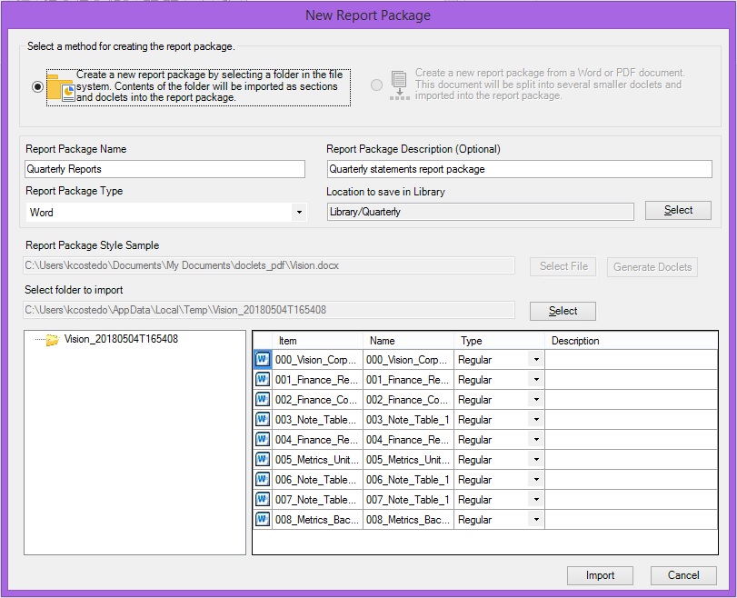

    図19-11の例は、「新規レポート・パッケージ」ダイアログを示しており、個々のWordファイルに分割するために選択されたVision.pdfファイルが表示されています。 この例では、作成したレポート・パッケージ構造がライブラリのQuarterlyフォルダに格納されます。
    図19-11 文書からのレポート・パッケージ構造を作成するための、ドックレットを生成する前のオプション
    ファイルから新規レポート・パッケージを作成するオプションが選択されている場合に、「新規レポート・パッケージ」ダイアログに表示されるフィールドを示しています。 使用可能なフィールドは、「レポート・パッケージ名」、オプションのレポート・パッケージの説明、レポート・パッケージ・タイプ、「場所」に保存する「場所」、「分割するドキュメント」および「読取り専用選択」フォルダで、生成されるファイルを保持するための読取り専用の選択フォルダです。

    ファイル生成プロセスが完了すると、ダイアログの下部に、ファイルが格納されている一時フォルダが左ペインに表示され、図19-12に示すように右ペインに作成されたファイルが表示されます。
    また、分割されたファイルに基づいて、デフォルトのスタイル・サンプルが用意されています。
    図19-12 ドックレットの生成後にドキュメントからレポート・パッケージ構造を作成するためのオプション
    ファイルから新しいレポート・パッケージを作成し、ドックレットの生成が完了した後、「新規レポート・パッケージ」ダイアログに表示されるフィールドを示しています。 フォルダのオプションが選択されると、ダイアログは「新規レポート・パッケージ」ダイアログのフォーマットに戻ります。 使用可能なフィールドは、「レポート・パッケージ名」、「オプションのレポート・パッケージの説明」、「レポート・パッケージ・タイプ」、「ライブラリに保存する場所」です。 「レポート・パッケージ・スタイル・サンプル」では、使用されて選択できない元のファイルの内容に基づいてスタイル・サンプル文書が定義されています。 一時フォルダの場所は、「インポートするフォルダの選択」フィールドで指定されますが、選択できません。 ダイアログの下部には、生成されたファイルが含まれます。 ドックレット・タイプを編集し、各ファイルにオプションの説明を追加できます。
  8. ダイアログの下部の右ペインで、ドックレット・タイプに必要な変更を加えるには、「タイプ」の下にあるセルの矢印をクリックし、ドックレット・タイプを選択します。
