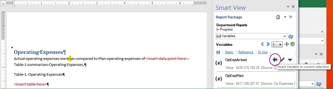

  3. ドックレットで、変数を挿入するポイントを選択します。
  4. 変数のリストから、挿入する変数を選択します。
    リストで変数を選択すると、図19-37に示すように、変数のメニュー・オプションが3つ表示されます。
  5. 変数の挿入ボタン、左を指す矢印。をクリックして、ドックレットの選択したポイントに変数を挿入します。
    図19-38の例は、Wordドックレットの一部を示しており、変数の挿入ポイントが黄色で強調表示されています。 変数の挿入ボタン変数の挿入ボタン、左を指す矢印。が丸で囲まれ、ボタンのツールチップのテキストが表示されます。
