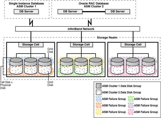

図3-1は、Oracle Exadata Storage Serverのグリッド・ディスクで構成されるOracle ASMディスク・グループを示しています。この図は一般的なもので構成を簡略化していますが、ストレージ・セルとディスクを追加して大規模なOracle Exadata Storage Serverのグリッドを構築する場合のモデルとして使用できます。
このOracle Exadata Storage Serverグリッドの内容は次のとおりです。
グリッド内のストレージ・セルは、InfiniBandネットワークを使用して、単一インスタンスのデータベースまたはOracle Real Application Clusters (Oracle RAC)データベースのインストールを含むデータベース・サーバーに接続します。
各ストレージ・セルは、物理ディスクで構成されます。
各セル・ディスクは、物理ディスクおよびLUNを表します。
各セル・ディスクは、グリッド・ディスクにパーティション化されます。
Oracle ASMディスク・グループは、グリッド・ディスクで構成されるように設定されます。
Oracle ASM障害グループは、1つのストレージ・セルで障害が発生してもフォルト・トレランスを実行できるように、同じストレージ・セルでファイルがミラー化されないように作成されます。障害グループの数はExadataセルの数に一致します。各障害グループは、1つのストレージ・セルに属するOracle ASMディスク・グループのグリッド・ディスクのサブセットで構成されます。
