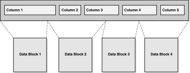

図7-1に示すように、各圧縮ユニットは、複数のデータ・ブロックにまたがることができます。特定の列の値は、複数のブロックにまたがる場合とまたがらない場合があります。
Exadataハイブリッド列圧縮では、暗黙的に行がロックされます。非圧縮のデータ・ブロックで行の更新が発生した場合、更新される行のみがロックされます。これに対して、更新が圧縮ユニットのいずれかの行で発生した場合、データベースではそのユニットのすべての行をロックする必要があります。Exadataハイブリッド列圧縮を使用して行を更新すると、ROWIDが変更されます。
