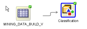

  1. コピーするノードを選択します。複数のノードを選択するには、[Ctrl]キーを押しながらノードをクリックします。
    選択したノードが強調表示されます。この例では、「分類」が選択されています。他のノードは選択されていません。
    コピー
  2. 右クリックして、コンテキスト・メニューから「コピー」を選択します。または、[Ctrl]を押しながら[C]を押して、選択したノードをコピーすることもできます。

ノードをコピーして貼り付けるには、次の手順を実行します。
    コピー
注意:
ノードのコピーおよび貼付けでは、元のノードのマイニング・モデルまたは結果は維持されません。
    コピー
