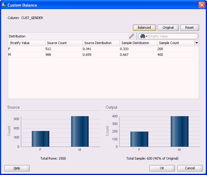

    • カスタム: サンプル内の列の値の分布を定義します。カスタム分布を定義する前に、ノードを1回実行する必要があります。「編集」をクリックして、「カスタム平均化」ダイアログ・ボックスを開きます。
「層別」ダイアログ・ボックスでは、選択された列の値のヒストグラムがウィンドウの底部に表示されます。詳細を表示するには、「表示」をクリックして「カスタム平均化」ダイアログ・ボックスを表示します。
カスタム平均化
「カスタム平均化」ダイアログ・ボックスでは、選択された列がどのように分散されるかを正確に指定できます。
カスタム分布を作成する前に、ノードを実行して統計を収集する必要があります。ノードの実行後に、カスタム分布を選択して「表示」を選択し、それを編集します。「カスタム平均化」ダイアログが開きます。
層別属性の各値に対してカスタム・エントリを作成することも、「オリジナル」または「平均化」をクリックして開始点を準備することも可能です。「リセット」をクリックして、元の値にリセットできます。
カスタム値を作成するには、変更する属性を選択して編集をクリックします。
「サンプル・カウント」列内の値をカスタム値に変更します。[Enter]を押します。新しいサンプルが、出力として画面下部に表示されます。必要に応じて何度でも値を変更できます。作業を終了後、「OK」をクリックします。
