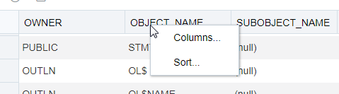

「問合せ結果」タブの表示表で、行ヘッダーのコンテキスト・メニュー(右クリック)は次で構成されます。
  • 「列」を使用すると、非表示にする列を選択できます。
  • ソート: ソートの基準とする列を選択するためのダイアログ・ボックスを表示します。各列で、昇順または降順を指定したり、NULL値が最初に表示されるように指定できます。
contmenu_rowheader.pngの説明が続きます
図contmenu_rowheader.pngの説明
