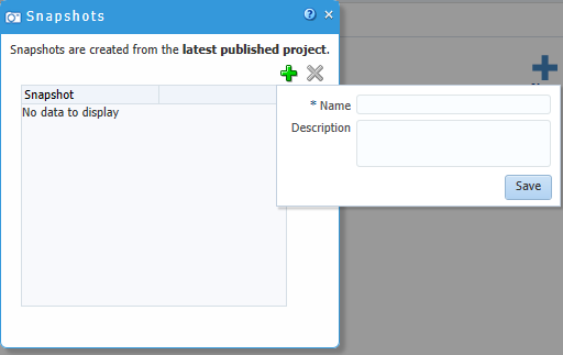

3.3.1 新規プロジェクト・スナップショットの作成方法
新規プロジェクト・スナップショットはプロジェクトのようこそページから作成できます。ただし、最後に公開されたプロジェクトからのみスナップショットを作成できます。
新規プロジェクト・スナップショットを作成するには:
プロジェクトで所有者または編集者権限のあるユーザーは、新規スナップショットを作成できます。
スナップショットは、このプロジェクトに対して定義されているスナップショットのリストに表示され、スナップショットが作成された日付やスナップショット作成者のユーザーIDなどが示されます。
