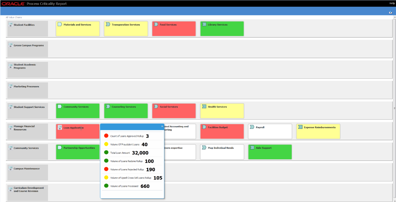

プロセス重大性レポート
プロセス重大性レポートは、プロジェクト内のバリュー・チェーン・モデルをベースにしています。図4-11に示すように、Oracle Business Process Composerには、バリュー・チェーン・モデルごとに行が表示されます。
ビジネス・アーキテクチャでは、プロセス重大性レポートの重要な機能であるOracle Business Activity Monitoring (Oracle BAM)を利用して、KPI評価を行います。したがって、プロセス重大性レポートでは、Oracle Business Activity Monitoring (Oracle BAM)リポジトリに格納されている公開データを使用します。
このレポートのデータを公開するには、Oracle BAMサーバーが動作している必要があります。Oracle BAMを有効にするには、processMetricsシステムBeanも有効になっている必要があります。
Oracle BAMのprocessMetricsシステムBeanの有効化の詳細は、『Oracle BAMでのビジネス・アクティビティのモニタリング』の「Oracle Business Process Managementとの統合」にあるプロセス・メトリックの有効化に関する項を参照してください。
