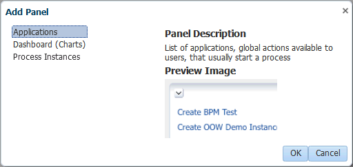

  3. 新規ページの右上隅で、「パネルの追加」をクリックします。
    図5-1に示すように、「アプリケーション」アイテムが選択された状態で「パネルの追加」ダイアログ・ボックスが表示されます。
    図5-1 「アプリケーション」パネルの追加
    図5-1の説明が続きます
    「図5-1 「アプリケーション」パネルの追加」の説明
  4. 追加する「アプリケーション」パネルのタイプ(アプリケーション、ダッシュボードまたはプロセス・インスタンス)を選択できます。

5.2.3 プロセス・ワークスペースでのカスタム・ページへの「アプリケーション」パネルの追加方法
カスタマイズするページに「アプリケーション」パネルを追加するには:
  1. プロセス・ワークスペースのナビゲーション・バーで、「その他」を選択し、「カスタム・ページの追加」を選択します。
    新規ページが表示されます。
  2. 新規ページの右上隅で、「パネルの追加」をクリックします。
  3. 「パネルの追加」ダイアログ・ボックスから「アプリケーション」を選択し、「OK」をクリックします。
    ページに「アプリケーション」パネルが表示されます。
  4. 「アプリケーション」パネルの名前および任意の構成可能なプロパティを指定します。
  5. 「適用」をクリックします。

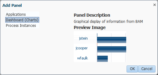

5.2.4 プロセス・ワークスペースでのカスタム・ページへの「ダッシュボード」パネルの追加方法
図5-2に示すように、「パネルの追加」ダイアログ・ボックスから、「ダッシュボード(チャート)」を選択することもできます。
図5-2 「ダッシュボード(チャート)」パネルの追加
図5-2の説明が続きます
「図5-2 「ダッシュボード(チャート)」パネルの追加」の説明
このダイアログ・ボックスを使用して、新規ページにチャートまたはチャート・セレクタのいずれかを組み込むことができます。いずれかを選択すると、対応するプレビュー・イメージが表示されます。
カスタマイズするページに「ダッシュボード」パネルを追加するには:
    新規ページが表示されます。
  3. 「パネルの追加」ダイアログ・ボックスから「ダッシュボード(チャート)」を選択し、「OK」をクリックします。
    ページに「ダッシュボード」パネルが表示されます。標準ダッシュボードの説明は、「標準ダッシュボードの使用」を参照してください。
  4. 「パネル・ラベル」セクションで、「ダッシュボード」パネルの名前を指定します。

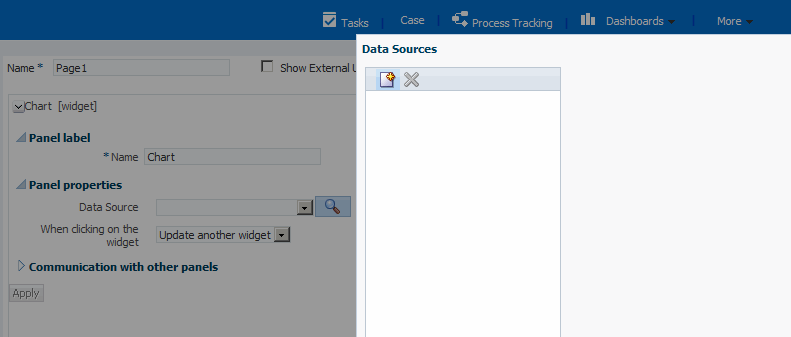

    カスタム・データソースを指定することもできます。そのためには:
    1. 「ダッシュボード」パネルの「データソース」フィールドの右側にある「パネル・プロパティ」セクションで、「検索」アイコンをクリックします。
      図5-3に示すように、「データソース」ダイアログ・ボックスが表示されます。
      図5-3 カスタム・データ・ソース
      図5-3の説明が続きます
      「図5-3 カスタム・データ・ソース」の説明
    2. 左側にあるナビゲータ・ペインで、「新規」をクリックします。
      「データソース」ダイアログ・ボックスが表示され、新規データソースを作成できます。
    3. グラフ・コンテンツの指定の説明に従って、フィールドを指定します。
    4. データソースの指定を終了後、「OK」をクリックします。

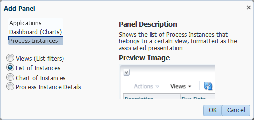

5.2.5 カスタマイズするページへの「プロセス・インスタンス」パネルの追加方法
図5-4に示すように、「パネルの追加」ダイアログから、「プロセス・インスタンス」を選択できます。
図5-4 「プロセス・インスタンス」パネルの追加
図5-4の説明が続きます
「図5-4 「プロセス・インスタンス」パネルの追加」の説明
このオプションを選択すると、「ビュー(リスト・フィルタ)」、「インスタンスのリスト」、「インスタンスのチャート」、および「プロセス・インスタンスの詳細」のいずれかのタイプの「プロセス・インスタンス」パネルを新規ページに組み込むことができます。これらのいずれかを選択すると、対応するプレビュー・イメージが表示されます。
「プロセス・インスタンス」パネルを追加するには:
    新規ページが表示されます。
  3. 「パネルの追加」ダイアログ・ボックスから、「プロセス・インスタンス」を選択し、「プロセス・インスタンス」パネルのタイプを選択して「OK」をクリックします。
    選択した「プロセス・インスタンス」パネルのタイプがページに表示されます。
  4. 「パネル・ラベル」セクションで、「プロセス・インスタンス」パネルの名前を指定します。
  5. 選択したパネルのタイプに対して「パネル・プロパティ」セクションが表示された場合、必要に応じてプロパティを設定します。
  6. 他のパネルとの間で行う任意の通信を指定します。

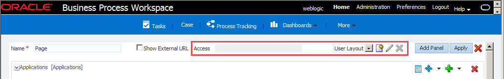

5.2.6 プロセス・ワークスペースでのカスタム・ページへのアクセス権の付与と管理方法
管理者は、作成したカスタム・ページにアクセスできるロールを指定できます。非管理ユーザーは、カスタム・ページへのアクセス権を付与できません。
5.2.6.1 アクセス権をカスタム・ページに指定する手順
  1. 追加するカスタム・ページで、「アクセス」フィールドの隣にある「アクセス・プロパティの追加」をクリックします。
    図5-5 カスタム・ページへのアクセス権の指定
    図5-5の説明が続きます
    「図5-5 カスタム・ページへのアクセス権の指定」の説明
    「アクセス・プロパティの追加」ダイアログが表示されます。
  2. 「アクセス・プロパティの追加」ダイアログ・ボックスで、次の操作を実行します。
    • このページ・レイアウトのIDと名前を入力します。
    • 左側の「ロール」リストから、このレイアウトのアクセス権を付与するロールを選択します。矢印アイコンをクリックしてそれらを右側のリストに移動させ、「OK」をクリックします。
      ノート:
      • どのユーザーでもカスタム・ページを作成できますが、管理者はページを作成し、そのページを複数のユーザーと共有できます。これを行うには、複数のユーザーで構成されるロールへのアクセスを提供します。
      • ロールにアクセス権を付与するには、管理者をロールに関連付ける必要があり、関連付けない場合、そのロールは「ロール」リストに表示されません。
    作成したレイアウトは、「アクセス」リストに表示されます。これで、そのレイアウトには、カスタム・ページへのアクセス権が付与されたロールが指定されました。
