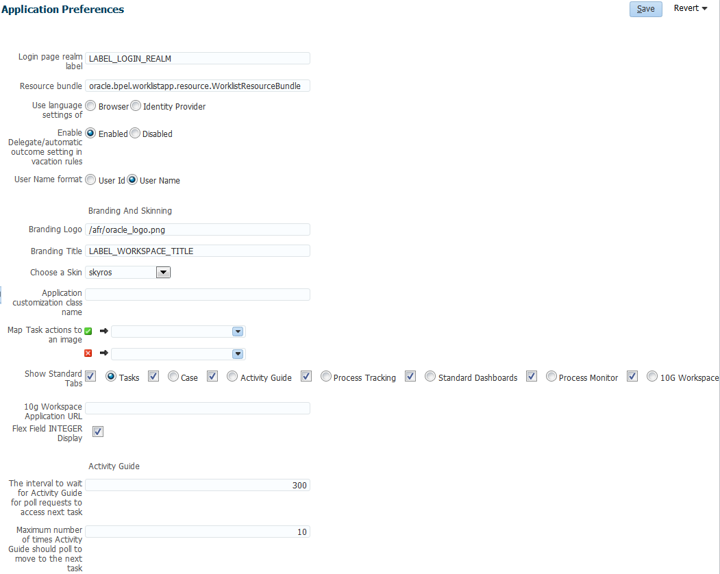

管理者は様々なアプリケーション・プリファレンスを指定して、「作業アイテム」パネルの表示を設定できます。
アプリケーション・プリファレンスを設定するには:

9.1.1 プロセス・ワークスペースでのログイン・ページ・レルムのラベルの指定方法
アイデンティティ・サービスが複数のレルムで構成されている場合は、ユーザーがOracle BPM Worklistにログインすると、ログイン・ページにレルム名のリストが表示されます。LABEL_LOGIN_REALMは、これらのレルムを表示するラベルのルックアップに使用するリソース・バンドル・キーを指定します。すべての設定は、管理ユーザーがアプリケーションごとに設定したものであり、すべてのユーザーに適用されます。
レルムという用語は、ユーザー・コミュニティにあわせて変更でき、国、会社、部署または部門などの用語の方が適切な場合があります。
レルムという用語を変更するには、リソース・バンドルをカスタマイズし、この文字列にリソース・バンドル・キーを指定し、そのリソース・バンドル・キーを指すように「アプリケーション・プリファレンス」ページ(図9-1を参照)の「ログイン・ページ・レルムのラベル」パラメータを設定します。
リソース・バンドルのカスタマイズの詳細は、リソース・バンドルのカスタマイズを参照してください。
リソース・バンドルの指定の詳細は、プロセス・ワークスペースでのリソース・バンドルの指定方法を参照してください。

9.1.3 プロセス・ワークスペースで休暇ルールの委任を有効または無効にする方法
休暇ルールが有効になっている場合、個々のユーザーは、タスクの再割当てや自動委任を指定する休暇ルールを設定できます。再割当てと委任は、「アプリケーション・プリファレンス」ページ(図9-1を参照)の「休暇ルールの委任/自動結果設定の有効化」プロパティを使用して、すべてのユーザーに対して有効または無効にすることができます。

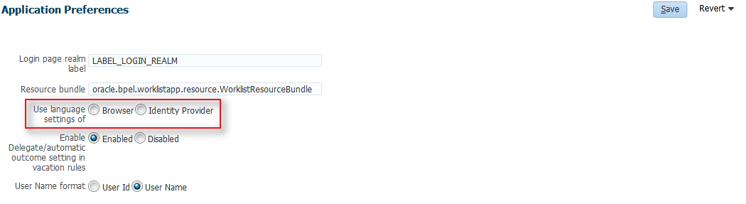

9.1.4 プロセス・ワークスペースでの言語ロケール情報の指定方法
「アプリケーション・プリファレンス」ページで、プロセス・ワークスペースの表示言語を決定する方法を指定できます。言語ロケールに関する情報は、ユーザーのブラウザか、プロセス・ワークスペースのユーザー情報を格納するアイデンティティ・プロバイダから取得できます。
「アプリケーション・プリファレンス」ページにアクセスするには、プロセス・ワークスペースの最上部にあるグローバル・ツールバーの「管理」をクリックしてから、「管理領域」の下で「アプリケーション・プリファレンス」を選択します。「アプリケーション・プリファレンス」パネルが右のペインに表示されます。表示言語を指定するには、「次の言語設定を使用」フィールドで、「ブラウザ」と「アイデンティティ・プロバイダ」のどちらかを選択します。

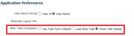

9.1.5 「タスクの詳細」ポップ・アップ・ウィンドウのタスク完了後動作の指定方法
タスクを開くと、タスクの詳細がポップアップ・ウィンドウで開かれます。タスク完了後の「タスクの詳細」ポップ・アップ・ウィンドウの動作は「アプリケーション・プリファレンス」ページで指定できます。
タスク・フォームのデフォルトを使用: タスクの完了後、タスクの詳細ページが閉じられるか、各タスク・フォームの設定に基づいて次のタスクがロードされます。
次のタスクをロード: タスクの完了後、タスクの詳細ページに次の使用可能なタスクが表示されます。
タスクの詳細を閉じる: タスクの完了後、タスクの詳細ページが閉じられ、画面がタスク・リストに戻されます。タスク・リストがリフレッシュされ、残っているタスクのみが表示されます。詳細ページを表示するには、タスクを選択します。

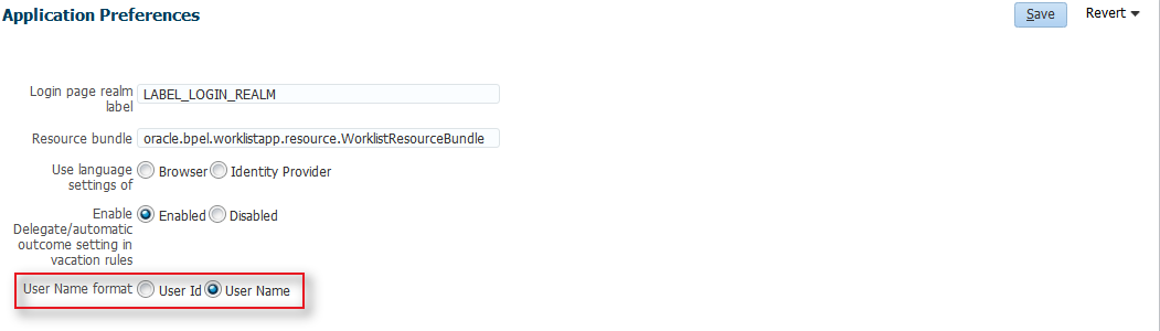

9.1.6 ユーザー名の形式の指定方法
「アプリケーション・プリファレンス」ページから、プロセス・ワークスペース全体で「作成者」や「割当て先」などの名前列に表示されるユーザー名の形式を指定できます。ユーザーID (たとえば、jstein)を表示するか、完全なユーザー名(たとえば、John Stein)を表示するかを選択できます。
「アプリケーション・プリファレンス」ページにアクセスするには、プロセス・ワークスペースの最上部にあるグローバル・ツールバーの「管理」をクリックしてから、「管理領域」の下で「アプリケーション・プリファレンス」を選択します。「アプリケーション・プリファレンス」パネルが右のペインに表示されます。表示言語を指定するには、図9-4に示すように、「ユーザー名の形式」フィールドで、「ユーザーID」または「ユーザー名」を選択します。
9.1.7 プロセス・ワークスペースでのブランド・ロゴの指定方法
ブランド・ロゴは、ワークリスト・アプリケーションの各ページの左上隅に表示されるイメージです。Oracleロゴがデフォルトで表示されますが、選択したイメージに変更することもできます。
ノート:
適切に表示するためには、イメージ・サイズを120px x 40px (長さx幅)にすることをお薦めします。高解像度の大きいイメージをブランド・ロゴのサイズにあわせて圧縮することもできますが、小さいイメージの方が見やすく表示されます。
ブランド・ロゴを指定するには、次のいずれかを実行します。
外部のイメージ・ホストWebサイトを参照します。これを行うには、「ブランド・ロゴ」フィールドにイメージのURLを入力します。
サーバー上の特定の場所にイメージをアップロードし、「ブランド・ロゴ」フィールドに相対パス(
/afr/my_logo.pngなど)を入力します。 -
共有ライブラリからイメージを参照します。これを行うには、「ブランド・ロゴ」フィールドに、共有ライブラリにあるとおりにロゴ名のパスを入力します(
/my_logo.pngなど)。

9.1.8 プロセス・ワークスペースでのブランド・タイトルの指定方法
サイトのタイトルを指定し、デフォルトのタイトル(BPM Worklist)を好みのタイトルに変更できます。
ブランド・タイトルを指定するには、次のいずれかを実行します。
「ブランド・タイトル」フィールドに、タイトルの単純な文字列を入力します。
「ブランド・タイトル」フィールドに、「リソース・バンドル」のキーと値のペアを参照するラベルを入力します。この方法で、タイトルをLABEL_WORKLIST_TITLE.などのように国際化できます。
9.1.9 プロセス・ワークスペースでのスキンの選択方法
スキンは、グラフィック・インタフェースのルック・アンド・フィールを決定します。
9.1.9.1 スキンを選択する手順(次のいずれかを実行)
「スキンの選択」リストから、デフォルトのADFスキンの1つを選択します
「ヒューマン・タスク」フロー・アプリケーションにプロセス・ワークフローで選択したスキンを使用させるには、「ヒューマン・タスク」フロー・アプリケーションにある
trinidad-config.xmlファイルに、次が含まれていることを確認する必要あります。<skin-family>#{param.sf}</skin-family> -
.JARファイル内のカスタマイズされたスキン(.cssファイル)をアップロードし、共有ライブラリの一部としてデプロイします。その後、コンソールからアプリケーションを再起動すると、カスタム・スキンが「スキンの選択」リストに表示されます。

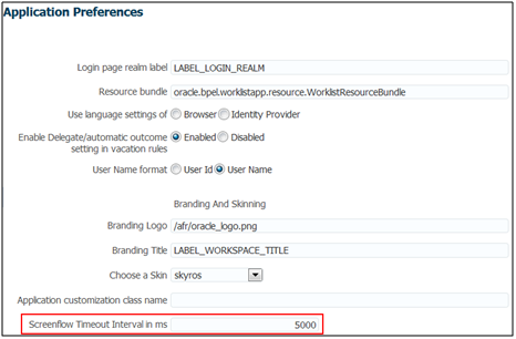

9.1.11 画面フローにタイムアウト・パラメータを設定する方法
画面フローを使用すると、進行中のすべてのタスクを順番に処理できます。たとえば、ユーザーが進行中のタスクを終了し、次のタスクが同一のユーザーに割り当てられている場合、タスク・リストに戻らずに次のタスが自動的に同一のフローに表示されます。
タイムアウトは、画面フロー・タスクが終了してから、次のタスクが有効になり処理を継続するまでの時間の長さを定義します。デフォルトの待機時間は、5000ミリ秒です。
画面フローの最後のタスクにScreenFlowModeパラメータを設定しないかわりとして、タイムアウト・パラメータを使用しないでください。これは、画面フローの最後のタスクを除く、すべてのタスクの待機時間を長くする、または短くする場合にのみ使用します。
タイムアウト・パラメータを設定するには、図9-5で示すように、「ミリ秒単位の画面フロー・タイムアウト間隔」フィールドで、ミリ秒を指定します。

9.1.13 タスク・アクションを一括承認タスク・アクション・ボタンにマップする方法
プロセス・ワークスペースでは、複数のタスクを選択した後、タスク・アクション・ボタンを使用して、それらを承認または却下できます。これらのボタンは、緑色のチェック・マークまたは赤色のXとして「タスク」ページに表示されます。管理者は、1つまたは複数の承認または却下タスク・アクションを実行するように、これらのアイコンをそれぞれ構成できます。
イメージにマップするタスク・アクションを指定するには:
- 「管理」、「アプリケーション・プリファレンス」の順に選択します。
- 「タスク・アクションをイメージにマップ」フィールドのリストから、承認(緑色のチェック・マーク)または却下(赤色のX)ボタンにマップするタスク・アクションを選択します。
- 「保存」をクリックします。

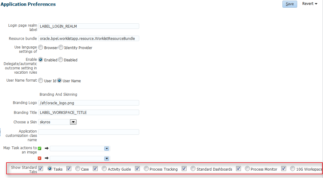

9.1.14 プロセス・ワークスペースでのデフォルトのタブ・ページの表示または非表示の指定方法
管理者は、プロセス・ワークスペースの標準のタブ(「タスク」、「ケース」、「プロセス・トラッキング」、「ダッシュボード」など)を表示するか、非表示にするかを指定できます。また、表示するように指定したタブの中から、ユーザーがログインしたときに表示するデフォルトのタブを選択できます。
プロセス・ワークスペースの標準のタブを表示または非表示にするには:
図9-6は、「アプリケーション・プリファレンス」ページを示しており、「標準タブの表示」行が強調表示されています。

9.1.16 プロセス・ワークスペースのその他の設定の指定
「アプリケーション・プリファレンス」ページでは、その他の構成アイテムを指定できます。これには次のものがあります。
10gワークスペース・アプリケーションのURL - プロセス・ワークスペース内から表示するALBPM 10gワークスペースのURLを指定します。
フレックス・フィールドINTEGERの表示。
アクティビティ・ガイドのポーリング・リクエストの間隔 - 次のアクティビティ・ガイド・タスクのポーリングを待機する間隔(秒単位)。
アクティビティ・ガイドのポーリングの再試行 - アクティビティ・ガイドが次のタスクに移るための最大ポーリング回数。
アップロードするファイル・タイプ - ユーザーがアップロードできるファイル・タイプの拡張機能を指定します。必要なすべてのファイル・タイプ拡張子を指定するか、任意のファイル・タイプを許可するためにフィールドを空のままにできます。フィールドに入力するファイル・タイプ拡張子はカンマで区切る必要があります。たとえば、
txt,pdf,zipなどです。 -
タスクの詳細を別のウィンドウで表示 - タスクの詳細を別のウィンドウで開く場合、 「有効化」オプションを選択します。

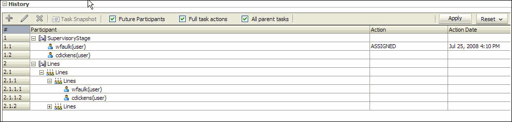

9.2.1.3 タスク履歴ビュー
図9-10に示すタスク履歴ビューは、タスクのライフ・サイクルでのイベントを、グラフまたは表形式で表示します。さらに、デザイナで承認者構成の編集オプションが選択されている場合、将来、承認者の編集に使用できる特殊な制御が表形式ビューで使用できます。追加されたすべての承認者を手動で削除でき、新規承認者を追加できます。表形式表示に加えられた承認者の変更は、グラフ形式表示に即時に反映されます。タスクが保存された場合、または承認や却下などのカスタム・アクションがタスクで実行された場合、承認者に関するすべての変更も保存されます。
承認タスクの構成時に、「参加者による将来の参加者の編集を許可」オプションを選択した場合、履歴リージョンには、参加者が将来の参加者のリストを編集できる追加アクションが表示されます。
図9-11は、「適用」ボタンおよび「リセット」ボタンの追加を示しています。
表9-3は、承認タスクのすべての追加アクションを説明しています。
表9-3 将来の参加者リストの編集アクション

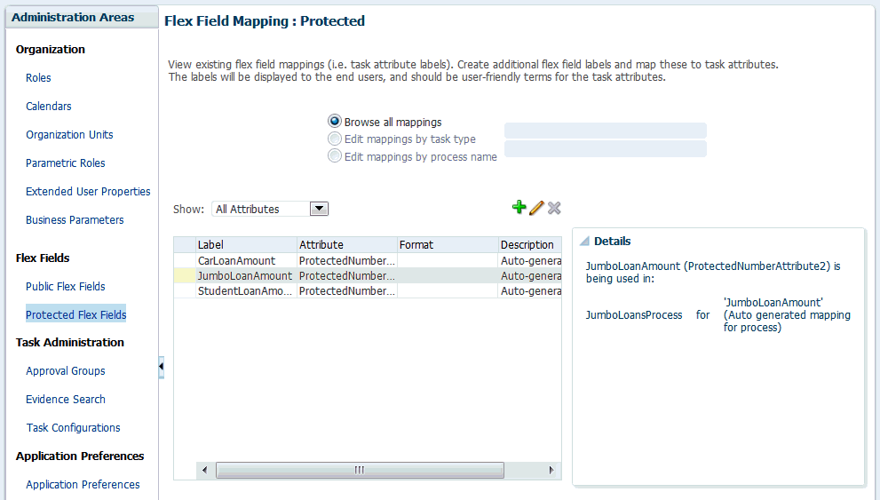

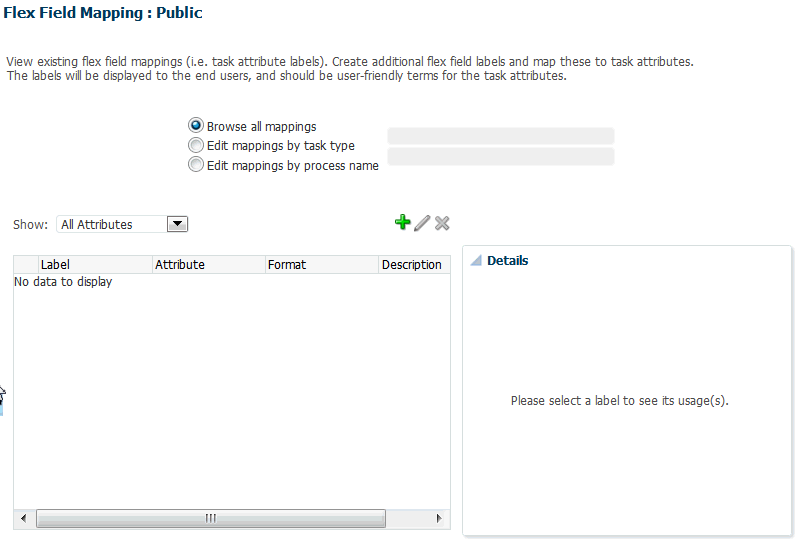

9.2.2 マップ済属性ラベルを作成する方法
マップ済属性を使用して、タスクのペイロードから抽出されたデータなど、ユースケース固有のデータを格納できます。プロセス・ワークスペースを使用して、サーバーのマップ済属性ラベルを表示し、作成できます。
ノート:
保護されたフレックス・フィールド属性を作成するには、workflow.mapping.protectedFlexfield権限が必要です。デフォルトの管理ユーザー、weblogicは、この権限を持っています。
詳細は、マップ済属性の指定方法を参照してください。
9.2.2.3 属性ラベルを削除する手順
- 削除するラベルを属性ラベルのリストから選択します。
- 次に、「ラベルの削除」(-)ボタンをクリックします。
ノート:
属性ラベルを削除できるのは、いずれのマッピングにも使用されていない場合のみです。

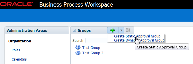

9.2.3 承認グループの表示方法
承認グループを表示するには:

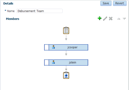

この図は、Disbursement Team承認グループにjcooperおよびjsteinという2人のユーザーがいることを示しています。これらのユーザーは特定のシーケンス構成でタスクを実行します。

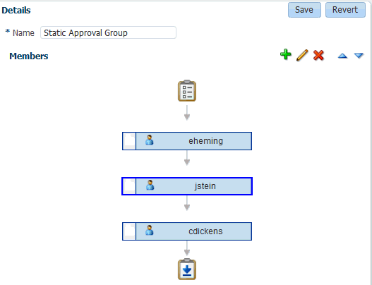

9.2.6 静的承認グループに新しいメンバーを追加する方法
静的承認グループのメンバーは、ユーザーまたは他の承認グループのいずれかになります。
新しいユーザー・メンバーを承認グループに追加するには:
このステップを繰り返せば、承認グループにさらにメンバーを追加できます。メンバー追加後の承認グループ構造は、図9-17のようになります。

管理者または必要な権限を持つユーザーは、図9-18に示すように、マップ済属性を使用して、データをペイロードからインライン属性マップ済属性に転送できます。データは、マップ済属性に推進することで検索可能になり、タスク・リストに列として表示できます。
管理者および適切な権限を持つユーザーは、パブリック・マップ済属性と保護マップ済属性の両方をマップできます。図9-18に示すように、「パブリック・フレックス・フィールド」ノードと「保護フレックス・フィールド」ノードの両方が「管理」パネルに表示されます。
マップ済属性マッピングを作成するには、まず管理者がマップ済属性を示すわかりやすい表示名となるセマンティック・ラベルを定義します。図9-19に示すように、「追加」をクリックして「ラベルの作成」ダイアログ・ボックスを使用します。
図のように、labelNameはタスク属性TextAttribute1にマップされています。ペイロード属性もラベルにマップされます。この例では、「テキスト」属性タイプがlabelNameに関連付けられています。その結果、「テキスト」属性の値が「TextAttribute3」列に格納され、labelNameがユーザーのタスク・リストに表示される列ラベルになります。ラベルは、様々なタスク・タイプに再利用できます。ラベルを削除できるのは、そのラベルがどのマッピングにも使用されていない場合のみです。
マップ済のペイロード属性をカスタム・ビューに列として表示したり、カスタム・ビューとワークフロー・ルールの両方でフィルタ条件として使用することもできます。ペイロード属性の表示名は、マッピングの実行時に選択した属性ラベルです。
以下の制限に注意してください。
マップできるのは、単純なタイプのペイロード属性のみです。
1つのタスク・タイプに使用できるマップ済属性(およびラベル)は1つのみです。
numberまたはdateデータ型のデータ型変換はサポートされていません。たとえば、stringデータ型が割り当てられたペイロード属性は、numberデータ型が割り当てられたラベルにマップできません。
9.3.1.1 すべてのマッピングを参照する手順は、次のとおりです。

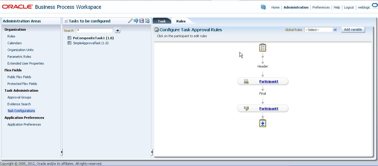

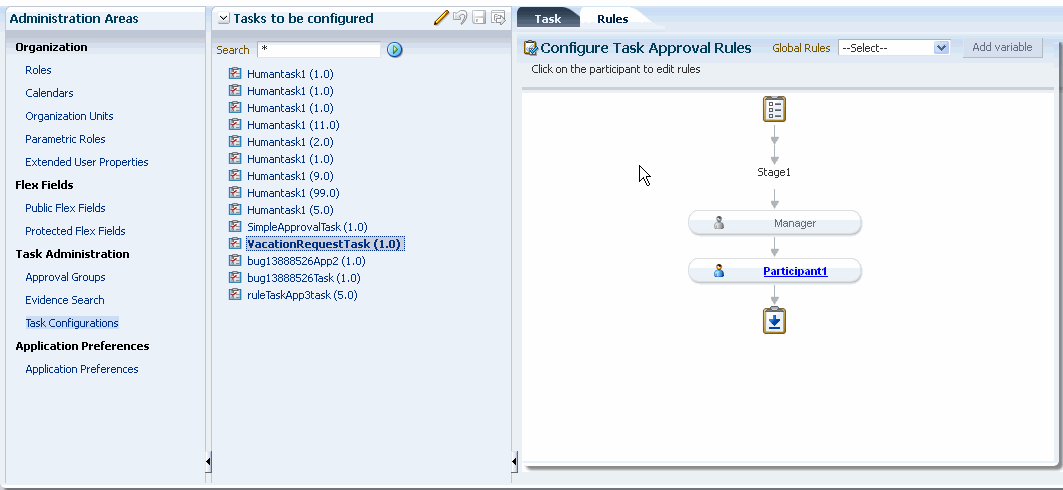

9.4 プロセス・ワークスペースでのタスク構成の使用
タスク構成は、プロセス・ワークスペース内のWebベースアプリケーションで、ワークフロー設計者が事前に定義したルールをビジネス・ユーザーおよび管理者が確認および変更することが可能です。この事前定義済ルールは、特定の顧客向けに、適用可能な顧客企業ポリシーに基づいて変更できます。
たとえば、会社のポリシーで、1000を超える経費には2レベルの承認が必要であるとします。さらに、このポリシーが変更され、3レベルを必要とするようになったとします。IT部門が基礎となるプロセスでルールを変更し、再度デプロイするかわりに、タスク構成を使用してルールを変更できます。ルールの変更は次のインスタンスから適用され、すでに進行中のインスタンスでは現在のルール定義が使用されます。
タスク構成を使用すると、承認フローに関連付けられているイベント駆動ルールとデータ駆動ルールを、ワークフローのデプロイ後である実行時に編集できます。
この項では、次の項目について説明します。
9.4.1 タスク構成ページへのアクセス方法
「タスク構成」タブを使用して、集計、アクセス、有効期限および通知設定を設定します。
「タスク構成」ページにアクセスするには:

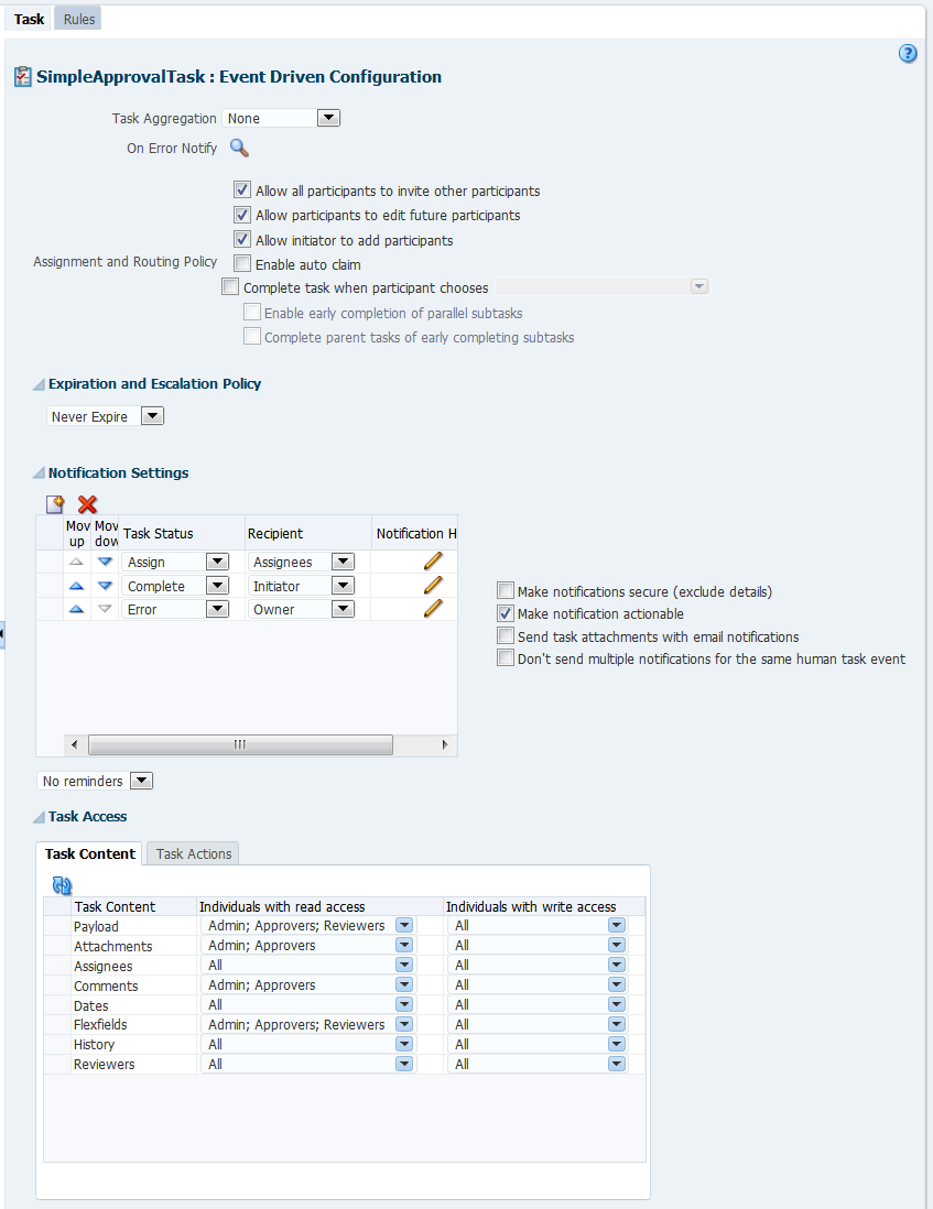

9.4.7.2 詳細を除外するための通知の保護方法
次のステップを実行します。
通知のセキュア化、メッセージのアクション可能化および添付の送信を設定するには:
プロセス・ワークスペース・ツールバーで、「管理」をクリックします。
左のペインに「管理」パネルが表示されます。
「管理」パネルの「タスク管理」から、「タスク構成」をクリックします。
「設定するタスク」ペインでタスクを選択します。
右側のペインに、対応する「タスク」タブ・ページが表示されます。
「設定するタスク」ペインで「タスクの編集」アイコンをクリックします。
図9-20に示すように「タスク」タブ・ページが編集可能になります。
「タスク」タブ・ページの「通知」セクションで、「通知のセキュア化(詳細を除く)」を選択します。
選択すると、デフォルトの通知メッセージが使用されます。電子メールには、HTMLのワークリスト・タスク詳細、添付またはアクション可能なリンクはありません。メッセージにはタスク番号のみが含まれます。

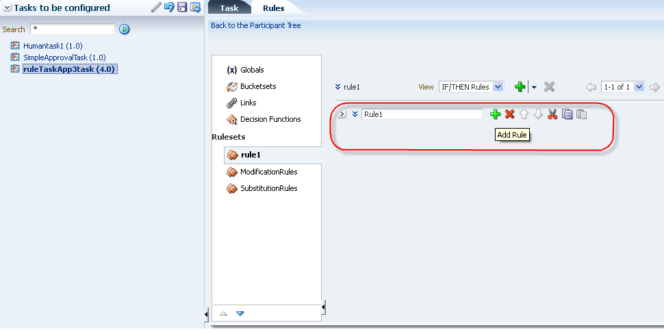

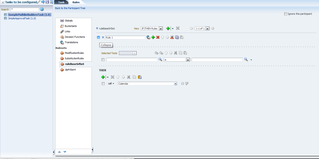

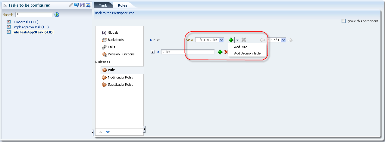

9.4.11 プロセス・ワークスペースでルールセットにルールを追加する方法
ルールセットにルールを追加して、条件のみでなく、説明、有効日および優先度も指定することができます。
ルールベースの参加者にルールを追加するには:
ルールの追加の詳細は、『Oracle Fusion Middleware Oracle Business Rulesユーザーズ・ガイド』の「ルールセットとルールの使用」を参照してください。
9.4.11.1 ルール条件の定義方法
条件の左辺と右辺は、条件ブラウザからオペランドを選択して設定できます。虫眼鏡アイコンをクリックすると条件ブラウザが表示されます。
条件のオペランドを比較する演算子は、条件の左辺で選択したオペランドのタイプに応じて変わります。式ビルダーを使用すると、さらに複雑な条件を定義することもできます。
詳細は、Oracle Application Development FrameworkのためのFusion開発者ガイドのADFデータ・バインディングEL式の作成を参照してください。Oracle Application Development FrameworkのためのWebユーザー・インタフェース開発者で、EL式の作成も参照してください。

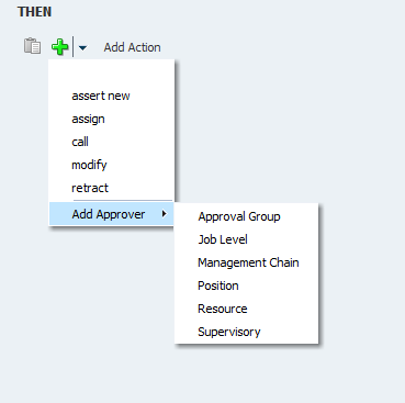

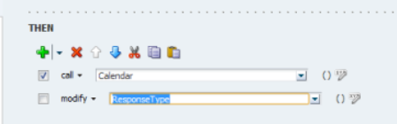

9.4.11.2 アクションの追加方法
ルールにアクションを追加することができます。
アクションを追加するには:
9.4.11.2.1 アクションに対してコマンドを実行する手順
次のステップを実行します。
図9-26に示すように、アクションの横のチェック・ボックスを選択してそのアクションを選択します。
対応するアイコンをクリックして、任意の可能なアクション(削除、切取り、コピー、貼付けなど)を選択します。
複数のアクションが存在する場合は、上矢印および下矢印を使用して、アクションの順序を変更できます。

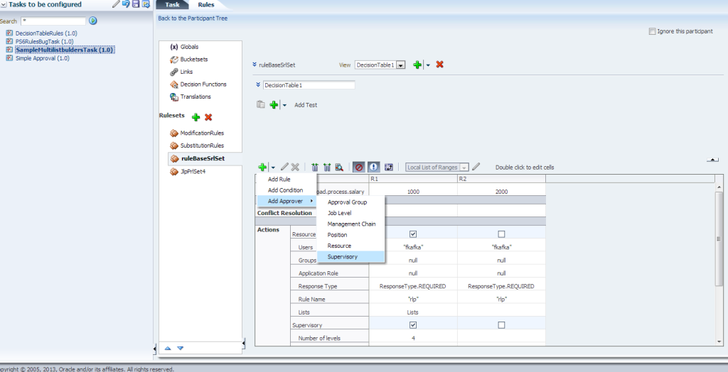

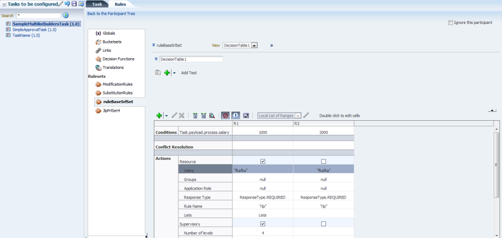

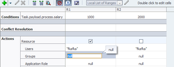

9.4.12 デシジョン表の追加方法およびカスタマイズ方法
既存のデシジョン表をカスタマイズしたり、新しいデシジョン表を追加することができます。
9.4.12.1 プロセス・ワークスペースで既存のデシジョン表をカスタマイズする方法
以前に作成したデシジョン表で指定したルールセットのアクションを指定することができます。
プロセス・ワークスペースでルールセットの既存のデシジョン表をカスタマイズするには:
9.4.12.2 アクションを編集する方法(複数のパラメータ: 一度にすべてのルール)
「ルール」タブで、アクションの複数のパラメータをデシジョン表から編集できます。
複数のパラメータを編集するには:

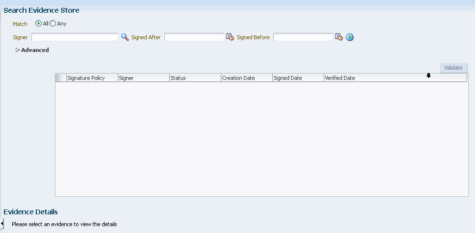

9.5 プロセス・ワークスペースでのエビデンス検索の使用
デジタル署名の保管、およびデジタル署名されたヒューマン・タスクの否認防止には、エビデンス・ストア・サービスを使用します。
エビデンス・ストアを検索するには:
デジタル署名のエビデンス・ストアの詳細は、Oracle Fusion Middleware Oracle SOA Suite開発者ガイドを参照してください。

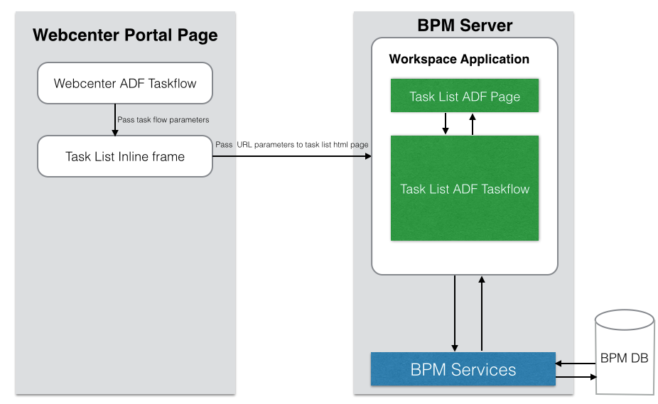

9.8 Oracle WebCenter Portalとの統合
Oracle Business Process Managementの一部の機能(タスクの表示や実行に使用するタスク・リストなど)は、Oracle WebCenter Portalのポータルおよびページに統合できます。
WebCenter Portalの統合アーキテクチャ — WebCenter Portal
BPMとWebCenter Portalの統合は、BPEL接続およびWebCenter Portalリソース・カタログを使用して行います。BPEL接続が確立されている場合、リソース・カタログはWebCenter Portalページに埋込み可能なタスク・フローを提供します。
WebCenter Portalのポータルまたはページでは、ADFタスクフローにインライン・フレームが含まれています。フレームのURLは、BPM機能(タスク・リストなど)を提供するページを指し示しています。このページは、BPMサーバーに常駐するBPM Workspaceアプリケーションからホストされます。
WebCenter Portalの統合アーキテクチャ — BPM
BPMタスク・リストの機能をWebCenter Portalに統合するために必要なコンポーネントは、BPMサーバー・アプリケーションに組み込まれています。追加のBPMサーバー構成は不要です。
WebCenter Portalの統合設定の概要
BPMとWebCenter Portalの統合を設定するには、BPM BPELサーバーへの接続を作成し、BPMプロセス・ポータル・カタログ・リソース・カタログをロードしてから、BPMリソースをWebCenter Portalポータルに統合します。これにより、インタラクティブなBPM機能が使用可能になります。
構成の詳細とステップについては、「Oracle WebCenter Portalの統合の構成」を参照してください。実装の詳細は、「BPM機能のWebCenter Portalへの統合」を参照してください。

9.8.2 BPM機能のWebCenter Portalへの統合
BPM機能をOracle WebCenter Portalポータルに統合するには、BPMプロセス・ポータル・リソース・カタログにあるプロセス・ワークスペース・リソースをコンテンツ・ペインにドラッグします。
WebCenter Portalの統合アーキテクチャの概要は、「Oracle WebCenter Portalとの統合」を参照してください。構成の詳細とステップについては、「Oracle WebCenter Portalの統合の構成」を参照してください。
