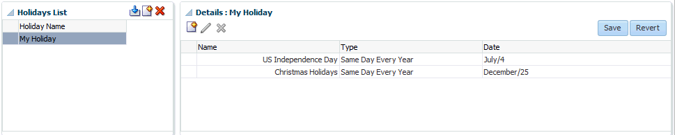

10.2 プロセス・ワークスペースでの休日ルールの管理
営業休日は、カレンダ・ルールに適用できる休日のコレクションです。プロセスの期間を計算する際、指定した休日がカレンダに反映されます。
カレンダ・ルールごとに、必要な数の休日を作成できます。たとえば、インド、米国、中国の各休日ルールを特定のカレンダに適用する場合、プロセスの期間を計算するときに各国の休日が考慮されます。
営業休日ルールを作成する際には、休日の名前、日付、タイプを指定します。表10-1は、休日のタイプをリストおよび説明しています。
表10-1 休日のタイプ
| 休日のタイプ | 説明 |
毎年同日 |
毎年の同じ日。 |
今年 |
今年のみ。 |
毎月第N営業日 |
毎年同じ月の同じ週の同じ曜日。たとえば、米国で感謝祭は11月の第4木曜日に定められています。 |
第N参照休日 |
指定されている別の休日と関係のある日付。たとえば、感謝祭の次の日。 |
翌営業日 |
指定された日付に最も近い営業日。たとえば米国では、独立記念日の祝日は7月4日に最も近い平日に設定されます。 |
ノート:
休日のタイプでサポートされているのは、年に一度発生するタイプの休日のみです。「毎年同日」と「同月のN番目の同曜日」は、リリース12.1.3.0でサポートされています。「参照休日からN日目」や「直近の平日」など、その他の月に一度および週に一度発生するタイプの休日はサポートされていません。

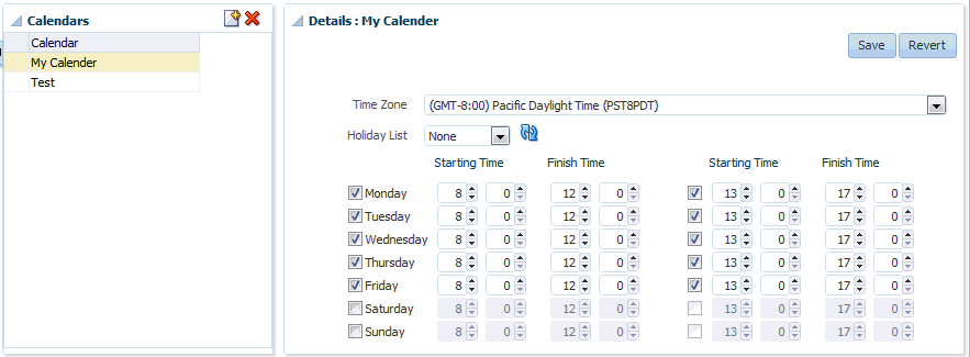

10.3 プロセス・ワークスペースでのカレンダの管理
ビジネス・カレンダは、毎日の勤務パターンと各週の勤務構造を定義するだけでなく、営業休日のルールを使用して非営業日も定義します。つまり、ビジネス・カレンダと休日ルールを組み合せて勤務期間を定義します。
ビジネス・カレンダを作成する際には、次の要素を定義します。
カレンダ名
タイムゾーン
週の営業日
毎日の始業時刻と終業時刻
オプションの休日ルール
カレンダは必要な数だけ作成できます。
ビジネス・カレンダは、ロールに関連付けることも(「新しいアプリケーション・ロールの追加方法」を参照)、組織単位に関連付けることも(「プロセス・ワークスペースでの組織単位の管理」を参照)できます。たとえば、「US-California」という組織単位の「InsuranceAgents」ロールが「US-California」のビジネス・カレンダに従うように指定できます。

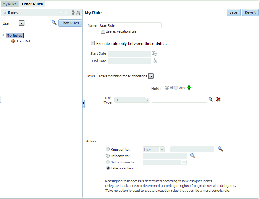

10.4 プロセス・ワークスペースでの他のユーザーまたはグループのルールの管理
管理者はルールを変更できます。この機能は、ルールに関する問題解決に役立ちます。たとえば、退職したユーザーに割り当てられていたタスクを自動的に別のユーザーまたはグループに割り当てるルールを設定できます。
別のユーザーまたはグループのルールを作成するには:

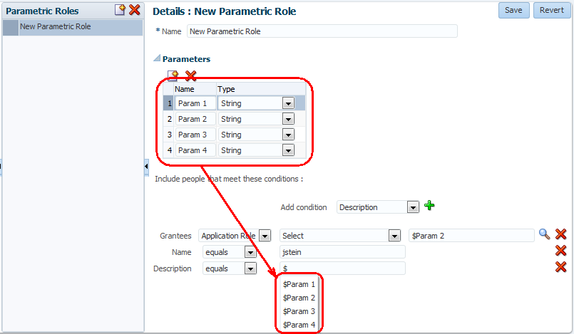

10.6.3 パラメータ・ロールの作成方法
次のステップを実行します。
パラメータ・ロールを作成するには:
プロセス・ワークスペース・ツールバーで、「管理」をクリックします。
左のペインに「管理領域」パネルが表示されます。
「パラメータ・ロール」を選択します。
「パラメータ・ロール」パネルが右のペインに表示されます。
「パラメータ・ロール」パネルで「パラメータ・ロールの作成」をクリックします。
これにより、編集可能な 「詳細」パネルが開きます。
このパラメータ・ロールの名前を入力します。
このパラメータ・ロールをタスク割当て先に添付しない場合は、ステップ6.cをスキップします。
このパラメータ・ロールをタスク割当て先に添付する場合は、その割当て先を指定するようにパラメータを定義する必要があります。

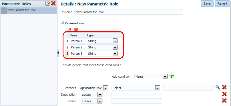

タスクの割当てで使用するパラメータ・ロールに対してパラメータを定義するには:
「パラメータ」を展開し、「パラメータの追加」をクリックします。
編集可能な表を使用すると、図10-5の例のように、パラメータの名前とタイプを指定することができます。
名前とタイプを指定してパラメータを定義します。
さらに別のパラメータを追加するには、「パラメータの追加」を再度クリックし、同じ手順を繰り返します。
ノート:
定義したパラメータの一部またはすべてを使用する必要はありません。
パラメータを定義すると、定義したパラメータが問合せで使用されるかどうかに関係なく、ロールはパラメータ・ロールとして処理されます。
「権限受領者」リストから、「グループ」または「アプリケーション・ロール」を選択します。
「グループ」を選択した場合は、グループの名前を次のいずれかの方法で指定します。
テキスト・フィールドにグループ名を入力します。
「グループの選択」をクリックし、検索を開始します。
「グループの選択」ダイアログ・ボックスが表示されます。検索を指定するか、ワイルドカードとしてアスタリスク(*)を使用し、「OK」をクリックします。
指定したグループが、このパラメータ・ロールの権限受領者としてリストされます。
「アプリケーション・ロール」を選択した場合:
「アプリケーション・ロール」リストから、「OracleBPMProcessRolesApp」を選択します。
ドル記号($)を入力し、フィールドの隣に表示されるリストからパラメータを選択して指定します。
権限受領者を含めるための条件を構成します。
これを行うには、「条件の追加」リストから条件を選択します。リストされる条件には、LDAPリポジトリの標準のLDAP属性条件が含まれます。次の2つの条件タイプがリストされます。
LDAP属性条件: LDAP属性条件は、条件リストで先頭文字が大文字で表示されます。
拡張ユーザー・プロパティ: 拡張ユーザー・プロパティの条件は、条件リストで大文字で表示されます。
「条件行の追加」をクリックして、各条件の値を指定します。
これらの値には、次のいずれかを使用できます: (1)ユーザーの所属するアプリケーション・ロールまたはグループ、(2)ユーザーが一致する必要のある拡張ユーザー・プロパティ。拡張ユーザー・プロパティは、プロセス・ワークスペースでの拡張ユーザー・プロパティの管理で指定したものです。または、(3)タスクの割当て時にパラメータ・ロールで定義した任意のパラメータを使用できます。値の入力を開始する際は、先頭にドル記号($)を付加します。定義済パラメータのリストは、図10-6の例のように、フィールドの隣に表示されます。
1つ以上の条件を選択すると、指定した条件が、含めるユーザーのリストに表示されます。
次に、その条件にフィルタを指定することができます。
「保存」をクリックします。

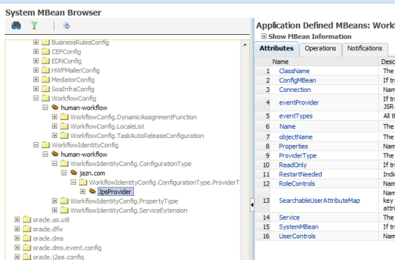

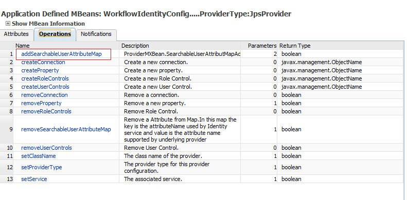

カスタムLDAP属性条件についての追加の構成は、Oracle Enterprise Manager Fusion Middleware Controlから行います。カスタムLDAP属性条件を追加するには:
Oracle Enterprise Manager Fusion Middleware Control (
http://<server name>:<port number>/em/)にログインします。 -
Farm_soainfra、SOA、soa-infra (AdminServer)を展開します
図10-7に示すように、「SOAインフラストラクチャ」、「管理」、「システムMBeanブラウザ」に移動します。
図10-8に示すように、「アプリケーション定義のMBean」、「oracle.as.soainfra.config」、「サーバー: 管理サーバー」、「WorkflowIdentityConfig」、「human-workflow」、「WorkflowIdentityConfig.ConfigurationType」、「jazn.com」、「WorkflowIdentityConfig.ConfigurationType.ProviderType」を開きます。
「JpsProvider」をクリックします。
「属性」タブが右のペインに表示されます。
SearchableUserAttributeMapに、ユーザーが追加可能なカスタム属性マッピングが含まれます。

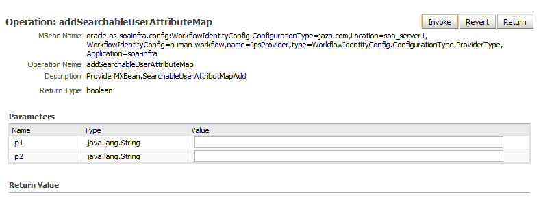

図10-9のように、「操作」タブに移動します。
「addSearchableUserAttributeMap」操作をクリックし、必要な値を移入します(図10-10を参照)。
最初のパラメータは、ユーザー属性です。
2番目のパラメータは、LDAP内にマップされたプロバイダ固有の属性です。
「呼出し」をクリックして、変更内容を保存します。
「属性」タブに値が表示されます。

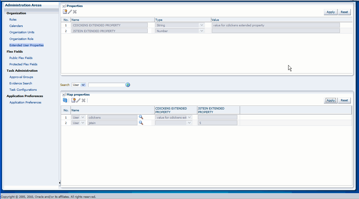

10.7 プロセス・ワークスペースでの拡張ユーザー・プロパティの管理
拡張ユーザー・プロパティはパラメータ・ロールの定義で使用されます。
拡張ユーザー・プロパティを「プロセス・ワークスペースでのパラメータ・ロールの管理」に示します。
通常、ユーザーのプロパティはOracle Internet Directoryや他のLDAPディレクトリで指定されますが、ユーザーの組織やロールに固有のプロパティがさらに必要になることも少なくありません。新しいビジネス・プロセスを作成する際、このようなプロパティがオンデマンドで追加されることがあります。そのときに、企業のグローバルなLDAPディレクトリを拡張できない場合があります。このような場合に、拡張ユーザー・プロパティが便利です。たとえば、営業担当者のロールを持つ特定のユーザーをカリフォルニアに配置するよう指定するとします。機能面から言えばロールは1つしかありませんが、このユーザーにはプロパティが関連付けられており、そのプロパティはこのユーザーに割り当てられた値を持っています。
図10-11に、「拡張ユーザー・プロパティ」ページの例を示します。
拡張ユーザー・プロパティは、ユーザー、グループまたはロールに割り当てることができます。
拡張ユーザー・プロパティを作成する際には、次の要素を定義します。
プロパティ名。
プロパティ・タイプ。データ型は文字列、数値、日付、自由形式テキストのいずれかです。文字列データ型は列挙値です。自由形式の文字列には任意の値を使用できます。
列挙(文字列データ型の場合)。
定義時には文字列タイプのプロパティのみに値を割り当てることができ、プロパティをユーザーに関連付けるときにはそれらの値のみをユーザーに割り当てることができます。
プロパティを定義した後に、任意のユーザーに関連付けることができます。関連付けるとき、値はそのユーザーのプロパティに割り当てる必要があります。
新しいプロパティを定義できるのは管理者権限を持つユーザーのみです。

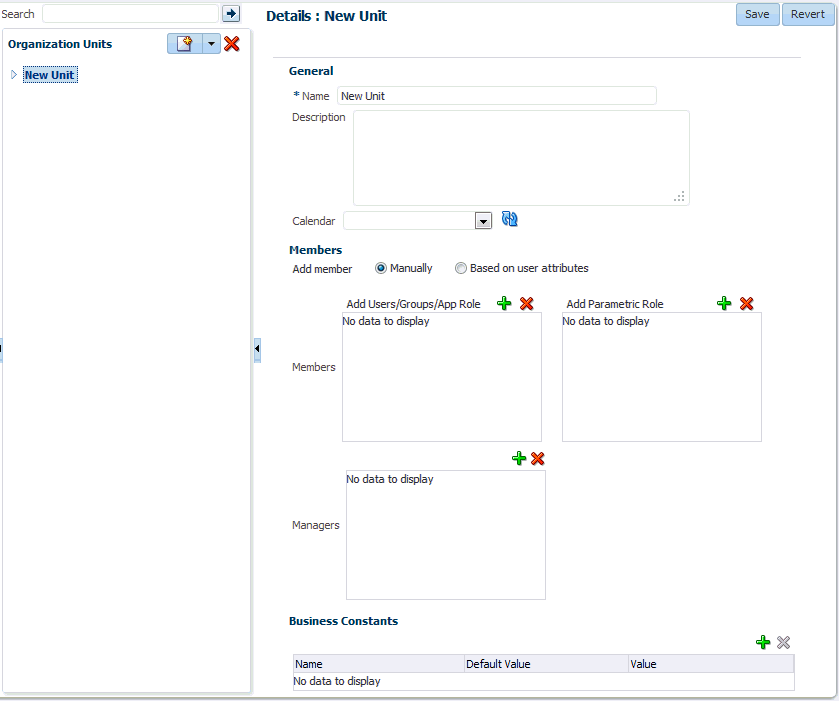

10.8.1 組織単位を作成する手順
次のステップを実行します。
組織単位を作成するには:
プロセス・ワークスペース・ツールバーから、「管理」を選択します。
「管理領域」パネルが表示されます。
「組織」の下で、「組織単位」をクリックします。
「組織単位」パネルが表示されます。
「組織単位の追加」リストから、「ルート組織単位」または「子組織単位」を選択します。
「組織単位の作成」ダイアログ・ボックスが表示され、組織単位名を入力するように求められます。
組織単位名を入力し、「OK」をクリックします。
図10-12に示すように、「組織単位」リストに新しい組織単位が表示されます。
「メンバー」セクションに表示されるコントロールは、「メンバーの追加」コントロールが「手動」に設定されているか、「ユーザー属性に基づく」に設定されているかに応じて変わります。
右のペインにある、新しい組織単位の「詳細」セクションで、次のことを行います。
「一般」セクションで、新しく作成する組織単位の説明を「説明」に入力します(省略可能)。
「カレンダ」リストから、この組織単位に関連付けるカレンダ・ルールを選択します。
カレンダ・ルールの追加の詳細は、「プロセス・ワークスペースでのカレンダの管理」を参照してください。
メンバーを手動で追加する場合は、「メンバーの追加」の値として「手動」を選択します。「メンバー」セクションが変更され、「メンバー」および「マネージャ」コントロールが表示されます。
「メンバー」セクションで、メンバーを追加します。
「メンバーの選択」ダイアログ・ボックスが表示され、この組織単位に追加するユーザーまたはグループを検索するように求められます。
追加するユーザーまたはグループの名前を入力し、「検索」をクリックします。
「使用可能」列から追加する1つ以上のメンバーを選択し、矢印ボタンを使用して、「選択済」列にそれらを移動します。「OK」をクリックします。追加したメンバーが「メンバー」ウィンドウに表示されます。
「パラメータ・ロールの追加」で、「新規メンバーの追加」をクリックします。
「メンバーの選択」ダイアログが表示され、パラメータ・ロールを選択するように求められます。「OK」をクリックします。追加したパラメータ・ロールが、「パラメータ・ロール」ウィンドウに表示されます。
同様に、「マネージャ」ウィンドウで、「新規マネージャの追加」をクリックします。
「マネージャの選択」ダイアログ・ボックスが表示され、この組織単位に追加するユーザーまたはグループを検索するように求められます。
追加するマネージャの名前を入力し、「検索」をクリックします。
「使用可能」列から追加する1つ以上のマネージャを選択し、矢印ボタンを使用して、「選択済」列にそれらを移動します。「OK」をクリックします。追加したマネージャが「マネージャ」ウィンドウに表示されます。
論理的な検索を使用してメンバーを追加する場合は、「メンバーの追加」の値として「ユーザー属性に基づく」を選択します。「メンバー」セクションが変更され、「名前」および「次と等しい」コントロールが表示されます。
「名前」ドロップダウンからユーザー属性を指定します。
「次と等しい」テキスト入力ボックスで、検索条件を指定します。選択したユーザー属性が検索条件に一致するメンバーが、組織単位に追加されます。
「ビジネス定数」領域で、組織単位と関連付け、ビジネス定数として機能させる、任意のビジネス・パラメータを追加します。「ビジネス定数の追加」をクリックし、「ビジネス・パラメータの選択」ダイアログ・ボックスから目的のアイテムを選択します。
「保存」をクリックします。
