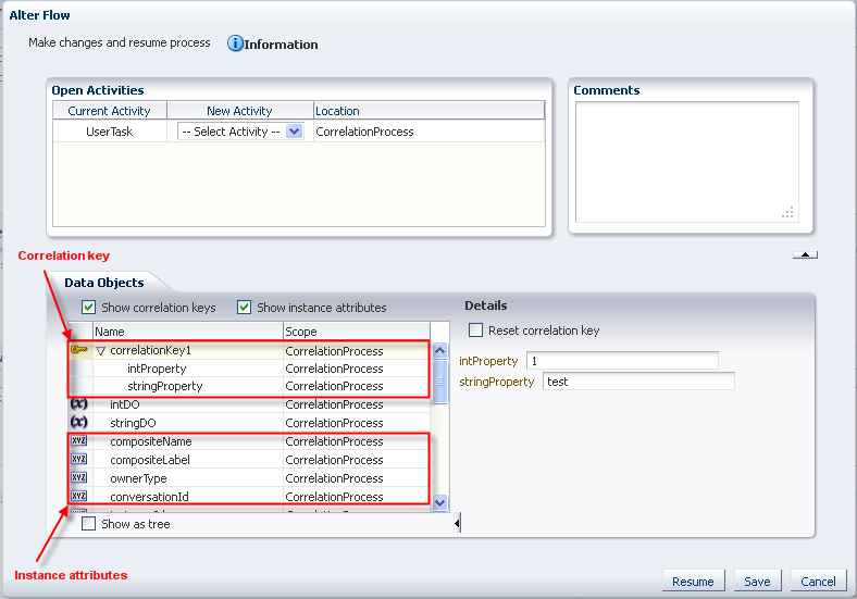

11.1 プロセス・ワークスペースでの実行中のプロセス・インスタンスのフローの変更
実行中のプロセス・インスタンスのトークンを現在のアクティビティから別のアクティビティに移動できます。
実行中のプロセス・インスタンスのトークンを現在のアクティビティから別のものに移動できますが、次の構造的制約があります。
インスタンスは、同じプロセス・レベルで定義されているアクティビティにのみ移動できます。
インスタンスは境界イベントに移動できません。
境界イベントが中断中でない場合や同じレベルで定義されていない場合は、境界イベントにインスタンスを移動できません。イベント・サブプロセスの内部または外部にインスタンスを移動することはできません。
インスタンスはゲートウェイのブランチの外部に移動できません。ただし、それをマージ・ゲートウェイに移動して、そのパスをマージできます。
ノート:
排他ゲートウェイを使用している場合は、排他ゲートウェイ・ブランチの外部にインスタンスを移動できます。
11.1.1 プロセス・ワークスペースで実行中のプロセス・インスタンスのフローを変更する方法
次のステップを実行します。
実行中のプロセス・インスタンスのフローを変更するには:
ノート:
「フローの変更」ダイアログ・ボックスを開いていて、アクションを実行する前にセッションがタイムアウトになると、プロセス・インスタンスは一時停止されます。
アクティビティに関連付けられている実行中のトークンが複数ある場合、フローを変更し、トークンを1つのみ選択して別の有効なターゲット・アクティビティに移動することはできません。オープン・アクティビティのフローを変更すると、すべてのトークンが移動します。
表示されているプロセス・インスタンスの状態は、新しい状態に更新されない場合があります。更新された状態を表示するには、表のツールバーの「リフレッシュ」をクリックします。

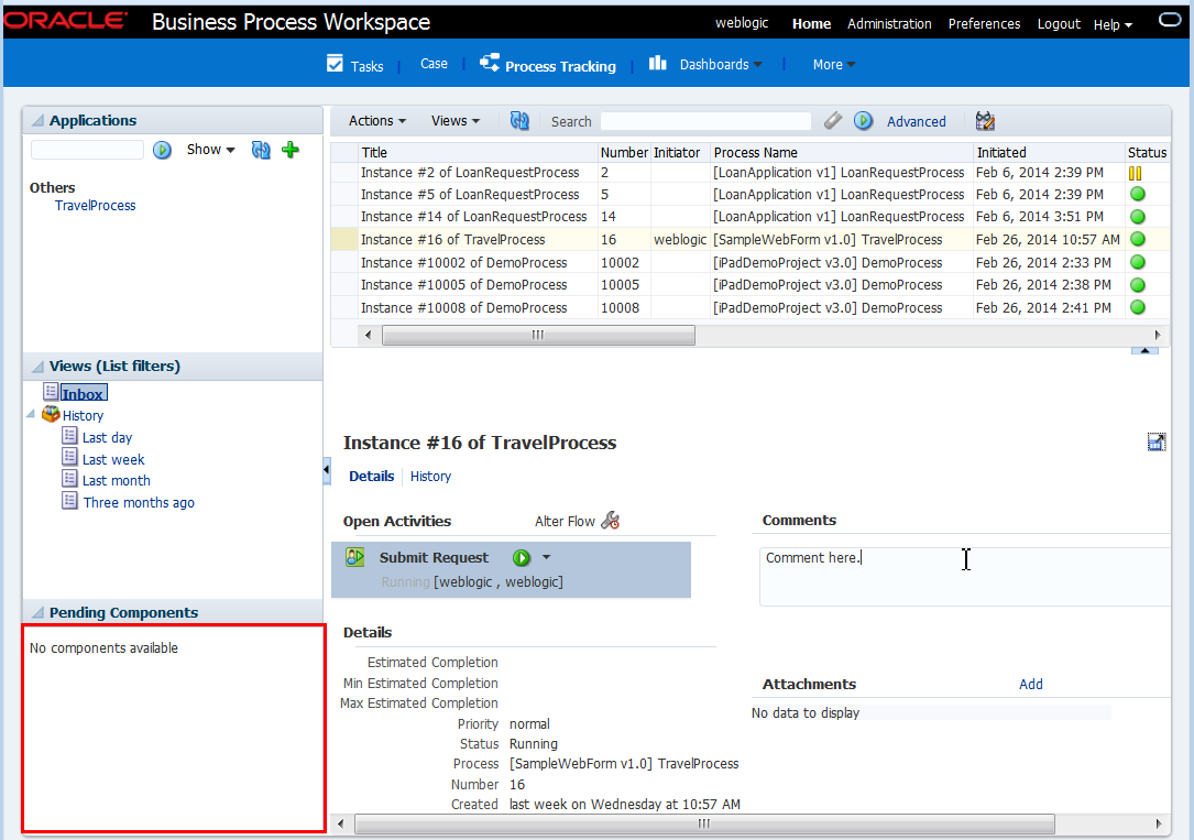

11.2 プロセス・ワークスペースでのプロセス・インスタンスの移行
同じコンポジット・リビジョンの新しい実装がデプロイされ、以前にデプロイされたコンポジットに、より新しいBPMプロセスの定義を持つコンポーネントがある場合、影響を受けるコンポーネントは一時停止状態になります。一時停止中のコンポーネントを再開するには、移行を保留している状態のプロセス・インスタンスを移行または一時停止します。
移行を保留しているすべてのインスタンスを再開するときに明示的または自動的にコンポーネントを再開する場合を除いて、トークンを移動しても新しいプロセス・インスタンスは作成されません。
Oracle BPMでは、プロセスを再デプロイするときに既存の実行中のプロセス・インスタンスを保持する方法を提供しています。これを行うには、Fusion Middleware Controlコンソールでのプロセスの再デプロイ中に、「実行中のインスタンスの保持」を選択します。再デプロイが成功した場合、インスタンスは移行を保留している状態になり、プロセス・コンポーネントは一時停止します。
ノート:
コンポジットに101個以上の既存のインスタンスが含まれている場合、再デプロイ時には100個のインスタンスしか移行されず、コンポジットは一時停止されます。この制限は、再デプロイ時間を最小化するために使用されます。
残りのインスタンスを移行するには、プロセス管理APIまたはプロセス・ワークスペースを使用します。
この項では、移行を保留しているインスタンスを移行する方法と、一時停止していたコンポーネントを再開する方法について説明します。

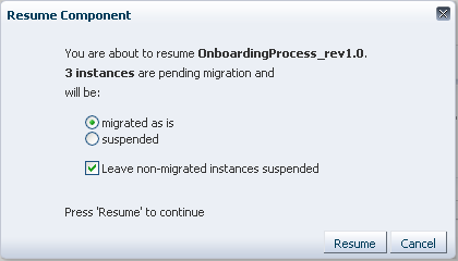

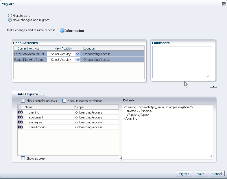

11.2.1 プロセス・ワークスペースでプロセス・インスタンスを移行する方法
次の2つの方法のいずれかで、プロセス・インスタンスを移行できます。
そのままの状態で移行: トークンを移動したりペイロードを更新せずにインスタンスを移行します。
変更して移行: 指定した新しいアクティビティにトークンを移動し、指定したとおりにペイロードを更新してからインスタンスを移行します。
プロセス・インスタンスを移行するには:

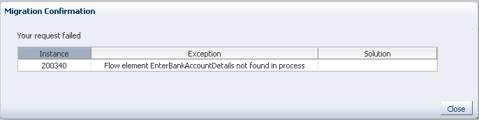

なんらかの理由で移行が失敗した場合は、図11-3に示すように「移行確認」ダイアログ・ボックスに理由が表示されます。

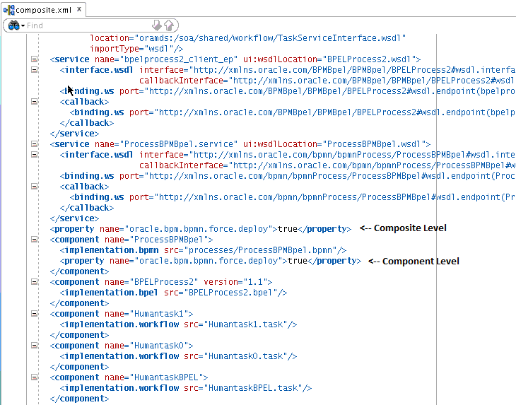

これらのシナリオでプロセスの再デプロイの失敗を回避するには、Oracle JDeveloperでcomposite.xmlファイルを編集し、force.deployフラグを手動で設定します。
ノート:
force.deployフラグを設定する前に、ワークフローの変更がプロセスと互換性があることを確認します。ワークフローの変更がプロセスと互換性がない場合、デプロイメントのプロセスは失敗し、コンポーネントが中断されます。中断したコンポーネントを再開します。
force.deployをコンポーネント・レベルで設定するには、次のように入力します。
<component name="T4"> <property name="oracle.bpm.bpmn.force.deploy">true</property> <implementation.bpmn src="processes/T4.bpmn"/> </component>
コンポジット・レベルでforce.deployを設定するには、図11-6の例に示すように、コンポジット要素の子として同じ.xml要素を使用できます。

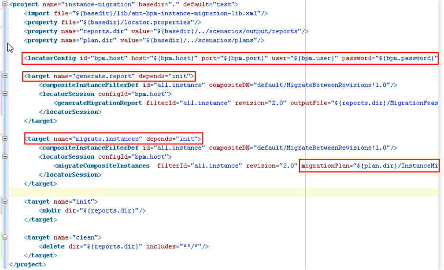

11.4.4 Antタスクの要素
Antタスクの要素は次のとおりです(図11-7を参照)。
CompositeInstanceFilter: インスタンスを移行する条件を指定し、移行の範囲を定義します。この範囲は、コンポジット・インスタンスを次のどれに基づいてフィルタするかによって決定されます。-
compositeDN
domainName
compositeName
revision
label
ecid
conversationId
compositeInstanceId
tenantId
title
maxCreationDate
minCreationDate
maxModifyDate
minModifyDate
like
pageStart
pageSize
実現性レポートを実行するタスク: 結果は、不可能、自動または手動です。レポートを確認し、
CompositeInstanceFilterを変更して、条件を緩和するように変更したり、一部のインスタンスを移行から削除できます。 -
移行を実行するタスク。
