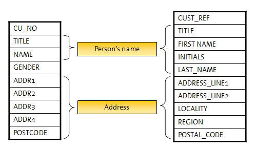

識別子
1フィールドのレベルでの照合ルール記述をユーザーに強制するかわりに、EDQの照合プロセッサは強力な識別子の概念を活用しています。

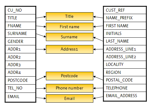

ユーザーは識別子を使用して、関連するフィールドを実世界のエンティティにマップでき、広範囲の利点を提供できます。
類似の情報が異なるアプリケーションまたはデータベースに保管される場合、識別子をマップして、フィールド間の命名の差異を克服できます。図に示すと次のようになります。
個人の名前など、特定のタイプの識別子では、EDQの拡張性を利用して、新規の識別子タイプ、および関連付けられた比較も導入できます。これらの新規識別子タイプによって、多数のフィールドを単一の識別子にマップし、構造の差異を一度に扱い、その後で無視できます。この場合、照合ルールはフィールド・レベルでなくエンティティ・レベルで動作するので、単純ですが強力です。その結果、構成はより迅速に定義でき、より理解しやすくなります。図に示すと次のようになります。

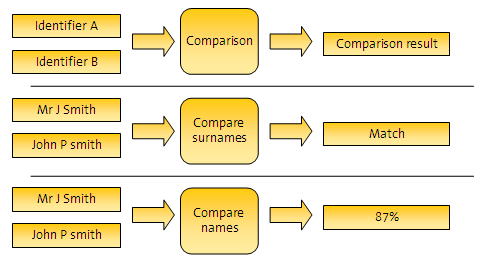

比較
比較とは、識別子の値を相互に比較し、比較結果を出力する置換可能なアルゴリズムです。出力される結果の性質は、比較に依存します。たとえば、比較の結果は単なるTrue (一致)またはFalse (一致なし)の場合もあれば、一致の強度を示すパーセント値の場合もあります。

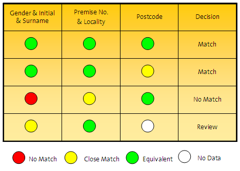

一致ルール
一致ルールは、比較結果をそのビジネス上の重要性に従って解釈する方法を提供します。比較結果を解釈するために、順序付けしたルールをいくつでも構成できます。各ルールから3つの決定のいずれかを導出できます。
一致
一致なし
レビュー – 一致を確認または拒否するには手動レビューが必要
一致ルールを使用してすべての比較にわたるルール表が生成され、たとえば次のような一致演算の決定が行われます。

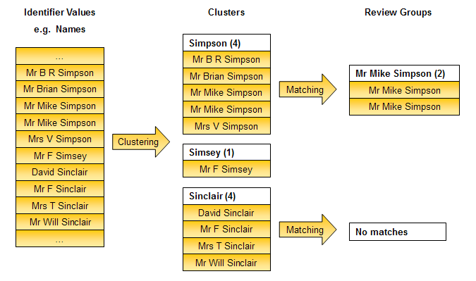

クラスタ
EDQでの照合は、すべてのレコードの相互比較を試行せず、クラスタ化プロセスによって作成されるクラスタ内で行われます。
クラスタ化ではデータ・セットにあるいずれのレコードの比較も試行しません。かわりに、1レコードずつの照合に使用する識別子の値を1つ以上操作して、データ・セットのクラスタを作成します。共通の操作された値(クラスタ・キー)を持つレコードが同じクラスタに属するようになり、照合で相互に比較されます。異なるクラスタにあるレコード間での比較は行われず、単一のレコードを含むクラスタは照合で使用されません。
「文字列から配列を作成」変換を使用して、スペースで区切られた名前識別子からのすべての値をクラスタ化する、名前列に対する単一クラスタを次に図示します。
したがって、クラスタ化のプロセスは照合プロセスのパフォーマンスと機能にとって重要です。作成されるクラスタが大きすぎると、照合で行われる比較が多すぎ、実行が低速になることがあります。一方、クラスタが小さすぎると、クラスタ化できない類似の値が存在することになり、一致する可能性があるレコードをみのがす可能性があります。

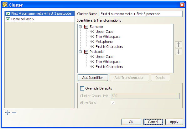

複合クラスタによって、複数の識別子を使用してデータ・セットをクラスタに分割するさらにわかりやすく効率的な方法が提供されます。この場合、各識別子の異なる部分が結合され、単一のクラスタ・キーとなり、照合するレコードをグループ化するために使用されます。たとえば、顧客を照合する場合、姓識別子と郵便番号識別子の組合せを使用して、次のクラスタを構成するとします。
したがって、照合プロセスで各レコードについて、姓識別子の値が変換され(大文字に変換、すべての空白を削除、metaphone値を生成、および最初の4文字に切捨て)、次に郵便番号識別子からの変換値(大文字に変換、すべての空白を削除、および最初の3文字に切捨て)と連結します。
変換後の識別子の値の連結は構成されず、自動的に行われます。
そのため、前述のクラスタ構成を使用して、クラスタ・キーが次のように生成されます。

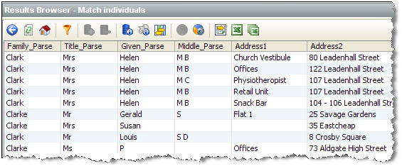

クラスタ化プロセスのレビュー
EDQでは、照合で使用するクラスタをレビューして、必要なレベルの粒度で必ず作成されるようにできます。

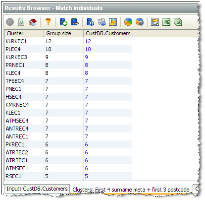

これは、照合プロセッサがクラスタ化構成を使用して実行されたときに作成されるクラスタのビューを使用することで可能になります。結果ブラウザには、生成されたクラスタのビューがクラスタ・キーとともに表示されます。
クラスタの分割が推奨されない類似のグループを把握するために、クラスタ・キーの値を使用してクラスタのリストをソートできます。
ドリルダウンすることで、各入力データ・セットから各クラスタ内部の構成レコードを知ることができます。たとえば、前述のクラスタ・キー「KLRKEC3」を持つ顧客データ・セットからの9件のレコードは次のとおりです。

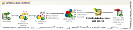

照合段階では、EDQはクラスタ・キーを入力レコードと共有するレコードを含むメッセージを受信します。次に、単一入力に対する動作レコードとして示されたすべてのレコードとともに照合プロセッサを使用して、これらの候補一致レコードから新規レコードへの確実な一致と可能性がある一致を選択し、一致のソートに使用できるスコアを割り当てます。その後、照合結果がリアルタイム・インタフェースで返され、このレスポンスが外部で処理され、システムを更新する方法が決定されます。可能性があるレスポンスとしては、新規(重複)レコードの拒否、新規レコードとその重複レコードのマージ、または新規レコードの追加、ただし重複レコードへのリンクを含めることがあります。
リアルタイム照合プロセスの例を次に示します。

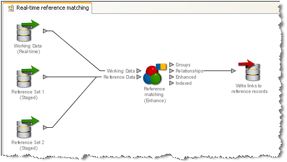

EDQのリアルタイム参照照合の実装では、新規レコードが1つ以上の参照セットと照合されます。参照セットのデータは動的でないと想定されます。つまり、定期的に更新されますが、複数ユーザーによって均一にアクセスおよび更新されるわけではありません(たとえば、CRMデータでなくウォッチ・リスト)。参照照合は単一段階のプロセスです。動作するリアルタイム・ソースから受け取るレコードは、1つ以上のステージング済ソースからの参照レコードのスナップショットに対して照合されます。次に、プロセスに対するライターが、照合プロセッサの出力を呼出し元システムに返します。返される出力は、照合プロセッサからのどの形の出力でもかまいません。新規レコードを参照セットにリンクするのみの場合、関係出力に書き戻せます。照合する参照データからのデータをマージして、新規レコードを拡張する場合、照合プロセッサでマージ・ルールを使用して、マージ済(または拡張済)データ出力を書き戻せます。
注意:
リアルタイム照合プロセスの参照データは、必要に応じてEDQサーバー上のメモリーにキャッシュし、問合せができます。詳細は、Enterprise Data Qualityオンライン・ヘルプの"リアルタイム・プロセスの参照レコードのキャッシュ"に関する項を参照してください。
次の例では、参照レコードへのリンクが書き込まれます。

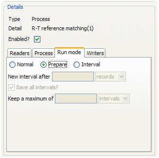

リアルタイム参照照合プロセスを正しく実行するには、まず準備モードで実行する必要があります。これにより、受信するレコードを参照セットと高速で比較し、レスポンスを発行できます。プロセスを準備モードで実行すると、参照データ・セットのクラスタ・キーがすべて生成されたことが確認されます。
プロセスを準備モードで実行するには、ジョブを設定し、関連するプロセスをタスクとして追加します。プロセスをクリックし、構成の詳細を設定します。「実行モード」タブをクリックし、「準備」を選択します。

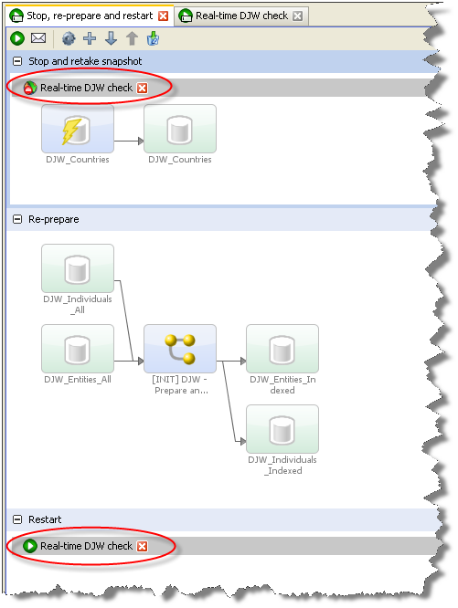

トリガーは他のジョブを開始および停止でき、前述のすべてのフェーズを含むジョブを作成するために使用できます。ジョブの停止、再準備および再起動は次のようになります。
このジョブは3つのフェーズから構成されます。1番目では、リアルタイム照合プロセスが停止し、参照データ・スナップショットが再実行されます。2番目では、照合プロセスが準備モードで実行されます。3番目では、リアルタイム照合プロセスが間隔モードで再起動されます。
トリガーはフェーズの開始時または終了時に実行するように構成されるので、2番目のフェーズの終了時に再起動トリガーを置いたり、停止トリガーを1番目のフェーズの開始時に置くことができます。ただし、再起動トリガーを固有のフェーズに置くと、再準備フェーズが成功した場合のみ再起動フェーズが実行されるように構成できます。詳細は、Enterprise Data Qualityの管理のジョブ・トリガーの使用に関する項を参照してください。

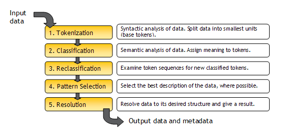

次の図で、EDQ解析プロセッサの動作方法のサマリーを示します。
EDQ解析プロセッサを構成する方法の完全な説明は、Enterprise Data Qualityオンライン・ヘルプの"EDQ解析プロセッサ"に関するヘルプ・ページを参照してください。
