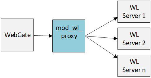

論理的に、リクエストはAccess Manager資格証明コレクタに送信されます。ただし、Webサーバー・プロキシがWebLogic AdminServerの前にある場合、<LocationMatch "/*">によって、すべてのリクエストがプロキシ経由でルーティングされます。この場合、プロキシを使用した周辺防衛が存在します。

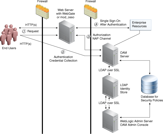

図B-1に、ユーザー認証および認可中にOAMサーバーおよびWebゲートにより使用される通信チャネルを示します。
図B-1 OAMサーバーとWebゲートの通信チャネル
図B-1の説明が続きます
「図B-1 OAMサーバーとWebゲートの通信チャネル」の説明
プロセスの概要: 認証および認可
  1. リクエストはWebGateにより捕捉されます。
  2. 認証(資格証明の集合)がHTTPチャネルを通じて発生します。
  3. 認可がOAMエージェントのみでNAPチャネルを通じて発生します。
Secure Sockets Layer (SSL)プロトコルを使用することで、HTTP (HTTPS)チャネルを通じた傍受と介入者攻撃の成功を防ぐことができます。SSLプロトコルはほとんどのWebサーバー製品およびWebブラウザの一部として含まれます。SSLはデジタル証明書を含む、効果および秘密キー暗号化システムを使用します。Webサーバーまたはディレクトリ・サーバーに対するSSL通信の有効化についての詳細は、ベンダーのドキュメントを参照してください。

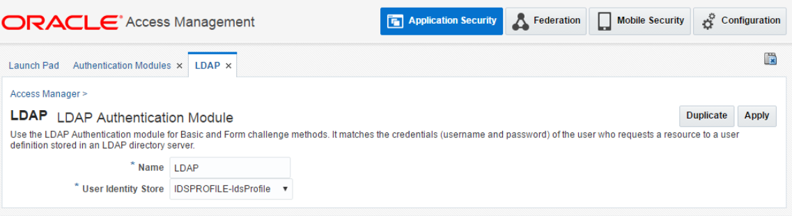

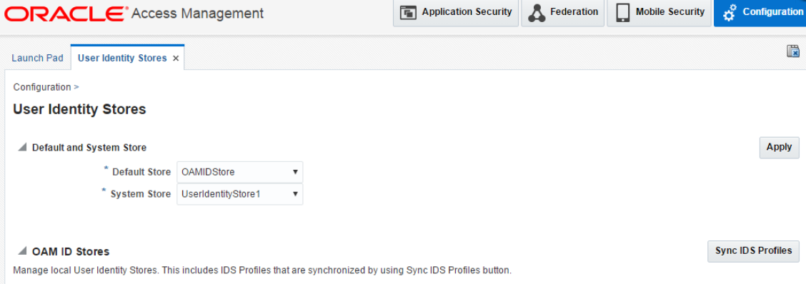

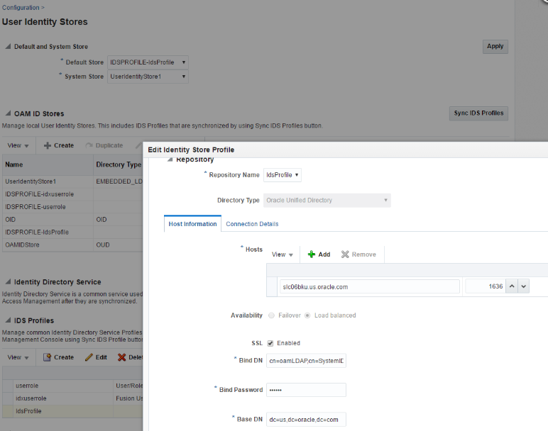

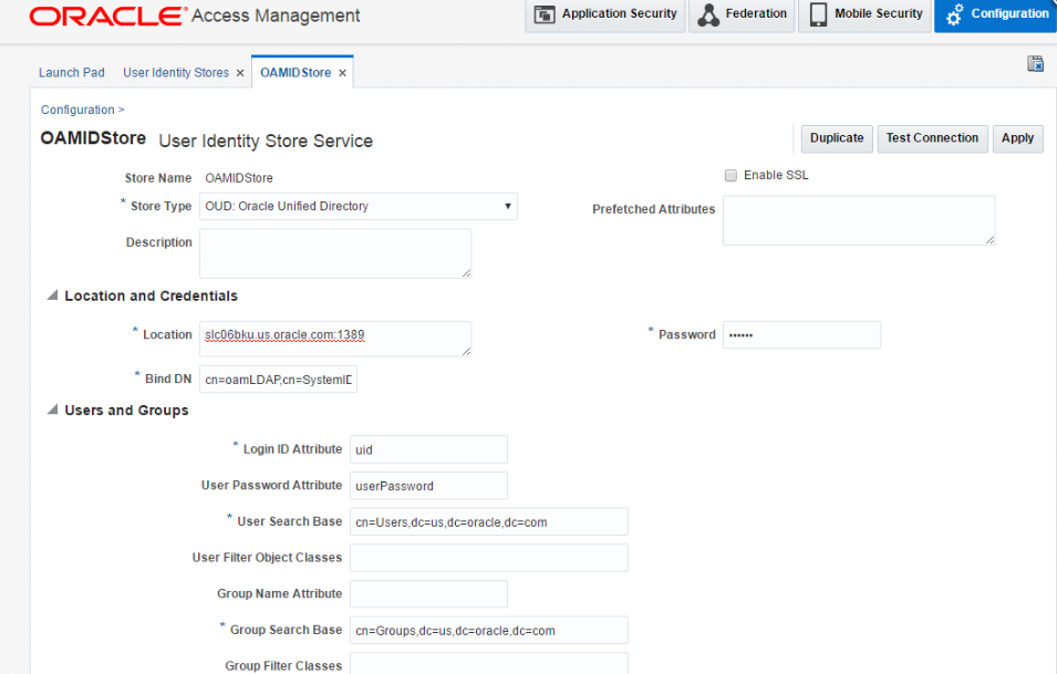

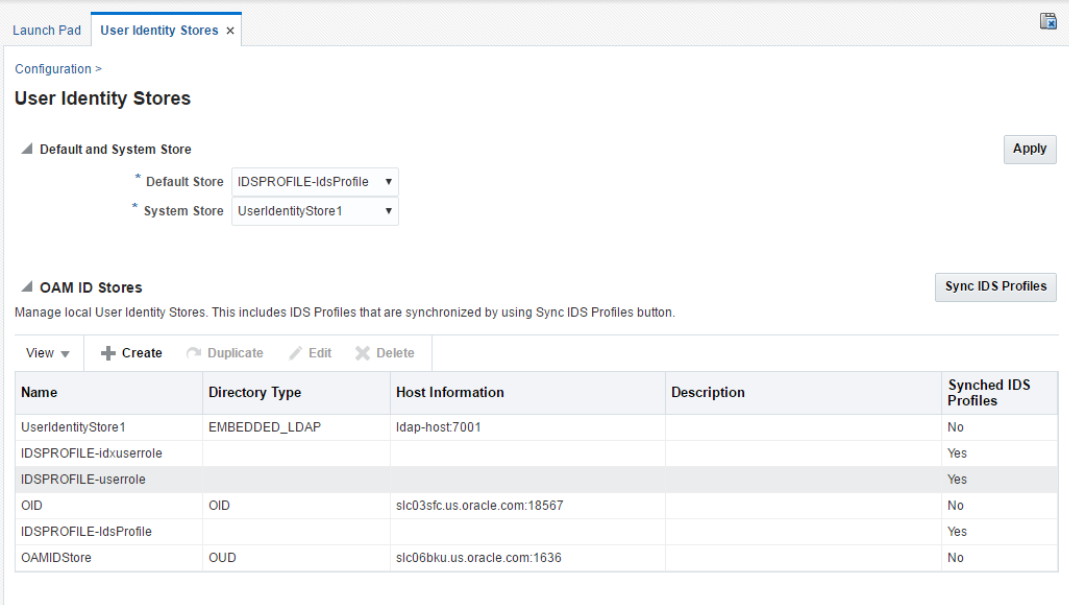

  • OAMコンソールにログインします。
  • 新しいOAM IDストアを作成します。
    新しいOAMIDストアを作成します。
  • デフォルト・ストアを、作成したIDストアに更新します。
    ユーザー・アイデンティティ・ストア
  • LDAP認証モジュールを、作成したIDストアに更新します。
    LDAP認証モジュール

  • IDSプロファイルを作成します。
    IDSプロファイルの作成
  • 「IDSプロファイルの同期」をクリックし、デフォルト・ストアを、作成したIDSプロファイルに更新します。
    ユーザー・アイデンティティ・ストア
    LDAP認証モジュール

OHSでのOracle mod_wl_proxyを使用したロード・バランサの構成
WebGateと管理対象サーバー間のロード・バランサとしてmod_wl_proxyプラグインを構成し、サーバーの負荷を検出して、クライアントのリクエストを適切に転送します。
mod_wl_proxyプラグインの構成の詳細は、WebLogicプロキシ・プラグインの構成に関する項を参照してください。
図B-2 ロード・バランサとしてのmod_wl_proxy
図B-2の説明が続きます
「図B-2 ロード・バランサとしてのmod_wl_proxy」の説明
例
host1.comのSSLポート443で実行されているOHSでmod_wl_proxyが構成され、2つの管理対象サーバー・インスタンスがclst1.example.com:24100およびclst2.example.com:24100で実行されているデプロイメントについて考えてみましょう
WebGate構成は次のようになります:
OAMRestEndPointHostName=host1.com
OAMRestEndPointPort=443
OAMServerCommunicationMode=HTTPS
