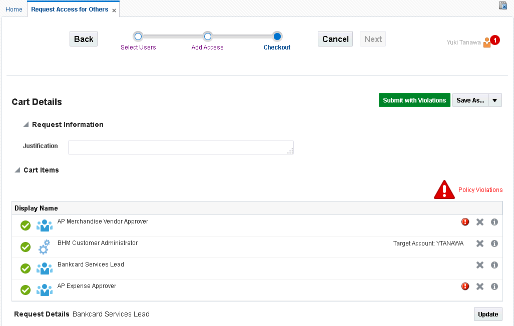

「次」をクリックします。「チェックアウト」ページが表示されます。
「カート詳細」セクションで、まだ開いていない場合は「リクエスト情報」を開きます。
「理由」フィールドに、リクエストの理由を入力します。これは承認者が理由を確認してリクエストを承認または拒否するためです。
「カート項目」を拡張します(まだ拡張されていない場合)。このセクションには、選択してリクエスト・カートに追加したカタログ項目がリストされます。項目ごとに、次のアイコンのいずれかが項目の送信準備を表します。
アイコンは、項目の送信準備ができていることを示します。
アイコンは、項目の送信準備ができていないことを示します。
各項目の情報アイコンをクリックして、ポップアップ・ウィンドウに項目の詳細を表示できます。
(オプション) カートから項目を削除する場合、その項目の十字アイコンをクリックします。
項目をクリックして、「リクエストの詳細」セクションに項目のリクエスト詳細を表示します。このセクションには、次のタブが含まれます。
付与期間: このタブは
アイコンによって表され、すべてのタイプのエンティティに表示されます。
詳細: このタブは
アイコンで示され、追加データを必要とするアプリケーション・インスタンスおよび権限についてのみ表示されます。
「付与期間」アイコンをクリックします。「付与期間」セクションは、アクセスがプロビジョニングされる場合に期間を制御できるオプションを提供します。付与期間を指定するには:
リクエストの承認時にすぐにロール、アカウントまたは権限をプロビジョニングする場合、「付与はリクエストが完了するとすぐに有効になります」オプションを選択します。デフォルトで、このオプションは選択されています。
「付与はリクエストが完了するとすぐに有効になります」オプションが選択されない場合、次のフィールドの日付値を指定します。
開始日: ロール、アカウントまたは権限をプロビジョニングする開始日。
終了日: ロール、アカウントまたは権限が失効する終了日。
付与期間の詳細は、「付与期間の追加および削除」を参照してください。
「詳細」アイコンをクリックします。アプリケーション・インスタンスまたは複合権限に関連するフォームが表示されます。このフォームで属性を変更できます。これらの属性は、アプリケーション・インスタンスまたは複合権限のフォーム・フィールドであり、プロビジョニング操作または変更操作の完了後にターゲット・アカウントに伝播されます。
「詳細」アイコンは、アプリケーション・インスタンスまたは複合権限であるカート項目を選択した場合のみ表示されます。
「更新」をクリックします。選択されたカート項目に入力された値がカートで更新されます。
「発行」をクリックして要求を発行します。

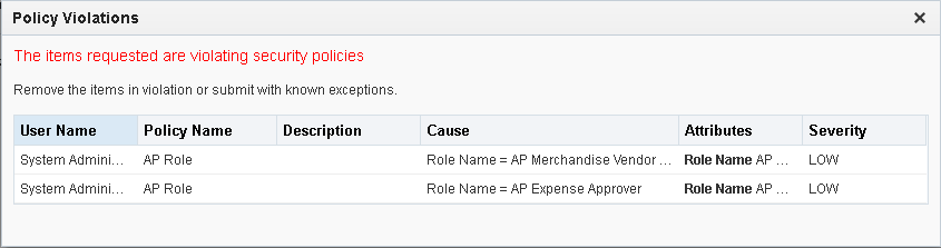

アイデンティティ監査機能が有効になっている場合は、構成されたアイデンティティ監査ルールに基づいて、「カート項目」セクションにポリシー違反の警告を表示できます。「カート項目」セクションに表示されるポリシー違反と、それを緩和する方法の詳細は、「ポリシー違反があるアクセスのリクエスト」を参照してください。

6.10.1 ポリシー違反があるアクセスのリクエストについて
アクセスのリクエストが送信され、アイデンティティ監査機能が有効になっている場合、潜在的なアクセス違反を検出するためにリクエスト・データの情報がスキャンされます。
リクエストされているアクセスとともに、ユーザーに現在割り当てられているアクセスの組合せが監査ポリシーに合致する場合に、違反が発生します。
たとえば、次のルールで構成されているアイデンティティ監査ポリシーを考えてみます。
role[*].Role Name EQUAL AP Expense Approver AND role[*].Role Name EQUAL AP Merchandise Vendor Approver
このルールでは、ユーザーがAP経費承認者ロールとAP商品ベンダー承認者ロールの両方を同時に持つことができないことを指定しています。この状況が発生した場合、ポリシー違反になります。
違反が検出されると、最初のリクエストはリクエスタに戻され、ページはリフレッシュされて違反が表示されます。
違反の原因となる各カート項目はアイコンで示され、警告メッセージ全体が表示されます。メッセージをクリックすると、検出されたすべての違反の全体ビューが表示されます。
既知の違反があるリクエストの送信は依然として可能で、「違反付きの送信」ボタンをクリックします。
図6-1に、ポリシー違反を示している「チェックアウト」ページを示します。
