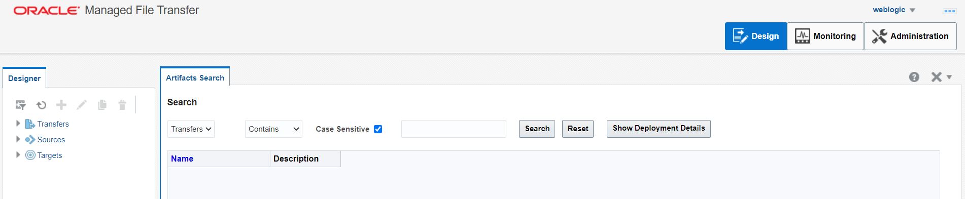

「アーティファクト検索」タブを使用して、変更を加えて再使用または再作成できるソース、ターゲットまたは転送が存在するかどうかを確認できます。詳細は、MFTコンポーザ・オンライン・ヘルプアーティファクト検索に関する項を参照してください。

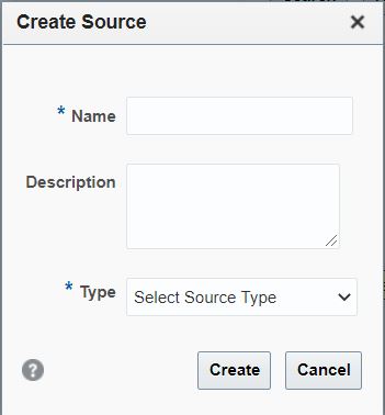

    • 作成済のソースが存在する場合は「ソースの追加」をクリックします。追加するソースを選択し、「OK」をクリックします。
    • 「ソースの作成」をクリックして、新しいソースを作成します。

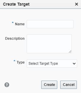

    • 「ターゲットの作成」をクリックして、新しいターゲットを作成します。

2.3 ソースの作成
最小限の設定でソースを作成できます。ソースを作成した後は、編集してさらに設定を追加できます。
ソースを作成するには:
  1. 「デザイナ」の左側ペイン・ナビゲータで、「ソース」をクリックして「ソースの作成」ダイアログを開きます。
    「ソースの作成」ダイアログ
  2. ソースの名前を入力します。
    名前には、英字、数字、ダッシュおよびアンダースコアを使用できます。
    ノート:
    SOAまたはSOAPソースの場合、ファイル名にスペースを含めることはできません。
  3. オプションで、ソースの説明を入力します。
  4. ソースのタイプを選択します。
    この選択により、表示される他の設定が決まります。ソース・タイプを参照してください。
  5. ソースの場所の値を入力します。ほとんどのソース・タイプでは、次のどちらかになります。
    • 「フォルダ」設定。ファイル・システム・ディレクトリを指定します。フォルダ名が60文字を超えていないことを確認します。
    • 「URL」設定。Webサービス・エンドポイントを指定します。
    ソース・タイプが「B2B」と「Healthcare」である場合、「ソース」ダイアログにソースの場所の設定はありません。ソースの場所は、ソースを作成した後に設定する必要があります。
  6. 青いアスタリスクで示された残りの必須設定の値を入力します。
  7. 「作成」をクリックします。
    ソースのタブが開き、編集可能な追加設定が表示されます。これらの設定の詳細は、「ソース・タイプ」「スケジュールの設定」「ソース処理アクションの設定」および「配信前のファイルのアーカイブと削除」のソース・タイプを参照してください。
  8. 編集した後、「保存」をクリックします。
    最後に保存した後のすべての変更を元に戻すには、「元に戻す」をクリックします。
  9. (オプション)「デプロイ」をクリックします。
    ノート:
    転送をデプロイする際、関連付けられているソースとターゲットが自動的にデプロイされます。
必要なプロパティのほとんどが設定されているソースが既存の場合は、それを複製して使用できます。「既存のソースの複製」を参照してください。

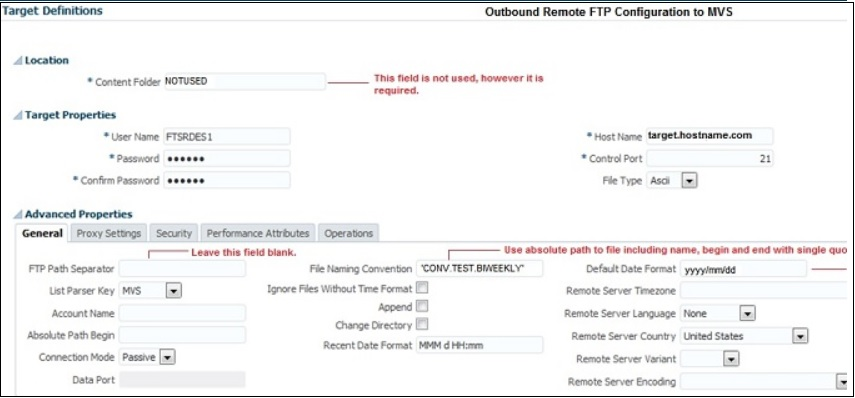

2.3.1.3.1 MVS転送のFTPリモート・ソース拡張プロパティ
MVSメインフレーム・システムのFTPリモート・ソース・タイプを作成する際には、拡張プロパティで「リスト・パーサー・キー」としてMVSを選択する必要があります。
MVS FTPレスポンス形式では、MVSはHFS(UNIXスタイル)レスポンスまたはMVSネイティブ・レスポンス形式を使用するよう構成できます。
MVS転送のFTPリモート・ソース設定
次の図で示すようにFTPリモート・ソース・タイプを構成します。
ノート:
次に示す形式では、次のプロパティを選択する必要があります。
  • ディレクトリの変更=”true”
  • 「コンテンツ・フォルダ」は必須で、「'FOLDER'」の形式にする必要があります。
  • FTPパス・セパレータ = ””
  • 絶対パス開始 = ””
  • リスト・パーサー・キー = MVS

2.3.1.7 SOAソース・タイプ
SOAソース・タイプを使用することは、SOAアプリケーションのWebサービス・インタフェースからファイルを転送することを意味します。
次の表では、「ソースの作成」ダイアログの設定について説明します。ソースの作成後に使用可能になる追加設定の詳細は、MFTコンポーザ・オンライン・ヘルプソース - SOAに関する項を参照してください。
要素 説明
URL
ソースを作成する場合は、ファイルの転送元のWebサービス・エンドポイントを指定します。
ターゲットを作成する場合は、ファイルの転送先のWebサービス・エンドポイントを指定します。
たとえば: http://host:port/mftapp/services/transfer/url?WSDL
デフォルトはlocalhostです。
ドメインの別名
ソースを作成する場合は、ファイルの取得元のドメインを指定します。
ターゲットを作成する場合は、ファイルの転送先のドメインを指定します。
ファイル名を取得するか、ターゲット・ファイル名をソースに格納するには、次のSOAPリクエストに示されているように、インライン・ペイロードのファイル名を渡す必要があります。
<soap:Envelope xmlns:soap="http://schemas.xmlsoap.org/soap/envelope/">
		 <soap:Header>
			<ns1:MFTHeader xmlns:ns1="http://xmlns.oracle.com/fmw/mft/soap">
						<ns1:TargetFilename>Order.xml</ns1:TargetFilename>
						<ns1:ContentIdentifier>Order.xml</ns1:ContentIdentifier>
						<ns1:file.name>OrderIn.xml</ns1:file.name>
				</ns1:MFTHeader>
		</soap:Header>
		<soap:Body>
			 <ns1:MFTServiceInput  xmlns:ns1="http://xmlns.oracle.com/fmw/mft/soap">
 					<ns1:InlinePayload>
 						<PurchaseOrder>
  						</PurchaseOrder>
  			 </ns1:InlinePayload>
 		 </ns1:MFTServiceInput>
	</soap:Body>
</soap:Envelope>
Oracle Managed File TransferとOracle SOA Suiteの統合の詳細は、「Oracle SOA Suiteとの統合」を参照してください。
2.3.1.8 Service Busソース・タイプ
Service Busソース・タイプを使用することは、Oracle Service BusアプリケーションのWebサービス・インタフェースからファイルを転送することを意味します。
次の表では、「ソースの作成」ダイアログの設定について説明します。ソースの作成後に使用可能になる追加設定の詳細は、MFTコンポーザ・オンライン・ヘルプソース - Service Busに関する項を参照してください。

    「ソースの複製」ダイアログが表示されます。
  2. ソースの名前を入力します。
  3. 複製されない必須設定の値を入力します。必須設定は、横に青のアスタリスクが表示されます。

  1. 「デザイナ」の左側ペイン・ナビゲータで、「ターゲット」をクリックして「ソースの作成」ダイアログを開きます。
    「ターゲットの作成」ダイアログ
  2. ターゲットの名前を入力します。
    ノート:
    SOAまたはSOAPターゲットの場合、ファイル名にスペースを含めることはできません。
  3. オプションで、ターゲットの説明を入力します。
    説明はオプションです。
  4. ターゲットのタイプを選択します。
    この選択により、表示される他の設定が決まります。ターゲット・タイプとその設定の詳細は、「ターゲット・タイプ」を参照してください。

2.4.1.1.1 MVS転送のFTPリモート・ターゲット設定
MVSメインフレーム・システムのFTPリモート・ターゲット・タイプを作成する際には、拡張プロパティで「リスト・パーサー・キー」としてMVSを選択する必要があります。
MVS FTPレスポンス形式では、MVSはHFS(UNIXスタイル)レスポンスまたはMVSネイティブ・レスポンス形式を使用するよう構成できます。ターゲット・タイプがMVS HFS (UNIXスタイル)を使用する場合、他のUNIXシステムと同じように拡張プロパティを構成できます。たとえば、パス・セパレータとしての「/」の使用です。ただし、MVSシステムがMVSネイティブ・レスポンス形式のみを使用する場合、FTPリモート・ターゲット・タイプを次の必須プロパティで構成する必要があります。
  • 「コンテンツ・フォルダ」フィールドは使用されませんが、必須フィールドです。プレースホルダとしてなんらかのテキストを入力する必要があり、空白フィールドにしておくことはできません。たとえば、コンテンツ・フォルダ =”'FOLDER'”と入力します。
  • 「FTPパス・セパレータ」フィールドは、空白にしておく必要があります。たとえば、FTPパス・セパレータ =””です。
  • 「ファイル命名規則」フィールドでは、ファイルへの絶対パスを指定します。パスにはファイル名を含む必要があり、一重引用符で囲む必要があります。このフィールドは、ファイル命名規則=”MFTOUT.MFT%SEQ%.CSV”'の形式にする必要があります。たとえば、'QA.TEST.FILE 'です。
  • デフォルトの日付書式を変更します。たとえば、yyyy/mm/ddです。
  • 絶対パス開始 = ””
  • リスト・パーサー・キー = MVS
次の図に示すように拡張プロパティを構成できます。
