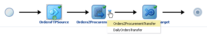

ファンアウトの中のすべてのアーティファクトのリストを表示するには、図5-3に示すように下向き矢印をクリックします。このリストから選択して、そのアーティファクトのレポートに移動できます。
図5-3 ファンアウト・リストのあるフロー・ダイアグラム
図5-3の説明が続きます
「図5-3 ファンアウト・リストのあるフロー・ダイアグラム」の説明
