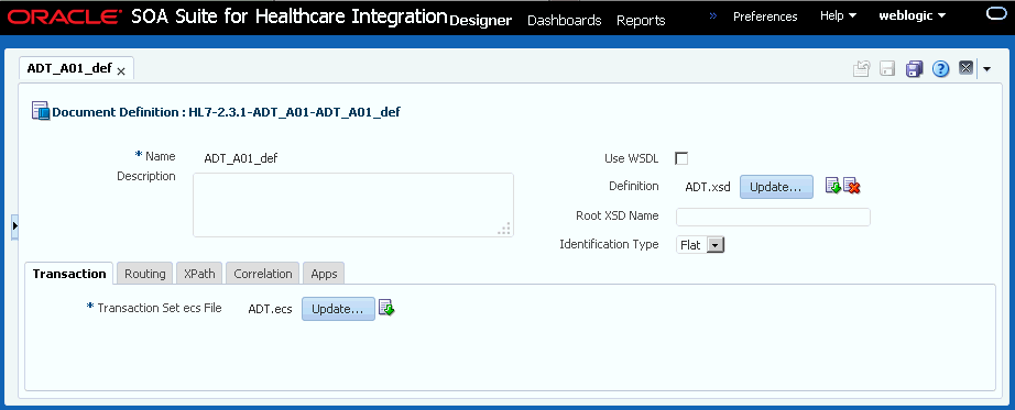

例 - HL7ドキュメントに対するドキュメント定義名に、HL7ドキュメントに対する定義に反映される階層を示します。
Document protocol: HL7Document protocol version: 2.3.1Document type: ADT_A01Document definition: ADT_A01_defThe resulting document definition is:HL7-2.3.1-ADT_A01-ADT_A01_def

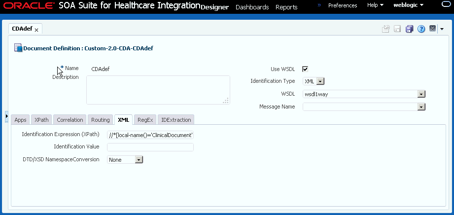

カスタム・ドキュメント定義を作成するときは(ドキュメント定義の作成の詳細は、ドキュメント定義の作成を参照)、識別タイプ(XMLまたはフラット)を選択し、タブ領域でパラメータを設定します。図3-5に、XMLタイプ・カスタム・ドキュメントのドキュメント定義パラメータを示します。
図3-5 XMLタイプ・カスタム・ドキュメントのドキュメント定義パラメータ
図3-5の説明が続きます
「図3-5 XMLタイプ・カスタム・ドキュメントのドキュメント定義パラメータ」の説明

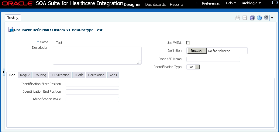

図3-6に、フラット・ファイル・カスタム・ドキュメントのドキュメント定義パラメータを示します。
図3-6 フラット・ファイル・カスタム・ドキュメントのドキュメント定義パラメータ
図3-6の説明が続きます
「図3-6 フラット・ファイル・カスタム・ドキュメントのドキュメント定義パラメータ」の説明

「XML」タブ
(「識別タイプ」から「XML」を選択した場合に使用可能)
識別式(XPath)
XMLペイロードのノードを特定します。
識別値
識別式で識別されたノードに照合する値を指定します。値が一致した場合、ドキュメントは正常に識別されます。この値を空欄にしておくと、Oracle SOA Suite for healthcare integrationがノードの存在をチェックし、ドキュメントが正常に識別されます。
DTD/XSDネームスペース変換
「なし」、「両方」、「インバウンド」、「アウトバウンド」の中から選択します。

「フラット」タブ
識別開始位置
終了位置と組み合せて使用し、開始位置と終了位置の間のペイロードから値を取得します。
識別終了位置
開始位置と組み合せて使用し、開始位置と終了位置の間のペイロードから値を取得します。
識別値
開始位置と終了位置の間の値。

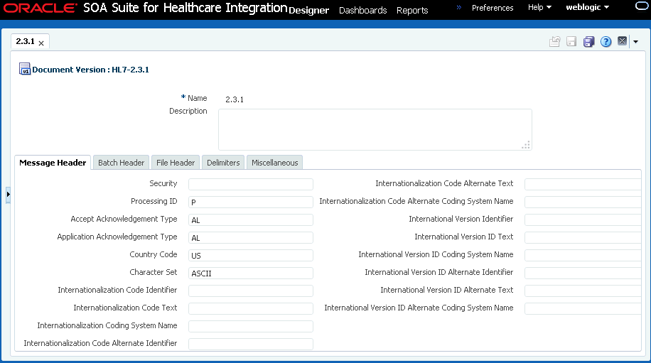

HL7ドキュメント・バージョンを作成する場合は、様々なパラメータを設定できます。図3-7に、HL7ドキュメントのドキュメント・バージョン・パラメータを示します。
図3-7 HL7ドキュメントのドキュメント・バージョン・パラメータ
図3-7の説明が続きます
「図3-7 HL7ドキュメントのドキュメント・バージョン・パラメータ」の説明
表3-3に、HL7ドキュメントのドキュメント・バージョン・パラメータを示します。
表3-3 HL7ドキュメントのドキュメント・バージョン・パラメータ
パラメータ 説明
「メッセージ・ヘッダー」タブ
セキュリティ
HL7の一部のアプリケーションでは、このフィールドがセキュリティ機能の実装に使用されます。
処理ID
MSH.11。このフィールドは、HL7アプリケーション(レベル7)処理ルールの定義に従ってメッセージを処理するかどうかを決定するために使用されます。最初のコンポーネントでは、メッセージが本番、トレーニングまたはデバッグ・システムのいずれに属しているかを定義します(値については、HL7表0103 - 処理IDを参照してください)。2番目のコンポーネントでは、メッセージがアーカイブ・プロセスまたは初期ロードのいずれに属しているかを定義します(値については、HL7表0207 - 処理モードを参照してください)。この結果、異なる処理モードに異なる優先度を設定できます。
確認タイプの受入
メッセージに対する応答でアプリケーション確認の返信が必要となる条件を設定します。値「AL」(常時)が指定されます。
Oracle SOA Suite for healthcare integrationでは、確認を生成する必要があるかどうかを調べるために、着信メッセージのペイロード(MSH.15)がチェックされます。一部のHL7システムでは、ペイロードでMSH.15は送信されないため、確認の送信が必要です。
アプリケーション確認タイプ
MSH.16.値「AL」(常時)が指定されます。
国コード
メッセージの作成国を設定します。値「US」が指定されます。
文字セット
メッセージ全体の文字セットを設定します。値「ASCII」が指定されます。
国際化コード識別子
MSH.19
国際化コード・テキスト
MSH.19
国際化コード体系名
MSH.19
国際化コード代替識別子
MSH.19
国際化コード代替テキスト
MSH.19
国際化コード代替コード体系名
MSH.19
国際バージョン識別子
MSH.12
国際バージョンIDテキスト
MSH.12
国際バージョンIDコード体系名
MSH.12
国際バージョンID代替識別子
MSH.12
国際バージョンID代替テキスト
MSH.12
国際バージョンID代替コード体系名
MSH.12

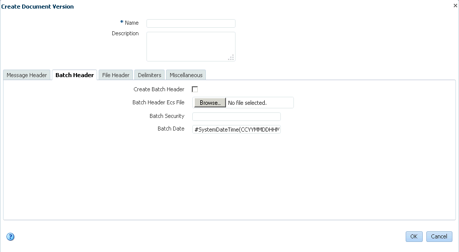

「バッチ・ヘッダー」タブ
バッチ・ヘッダーの作成
バッチ・ヘッダーを作成する場合は、ボックスを選択します。
バッチ・ヘッダーECSファイル
「参照」ボタンをクリックして、標準ファイルをオーバーライドするECSファイルを検索します。指定しない場合、用意されているデフォルト・ファイルが使用されます。
バッチ・セキュリティ
BHS.8
バッチ日付
BHS.7.システム日付タイムスタンプが指定されます(#SystemDateTime(CCYYMMDDHHMM)#)。
「ファイル・ヘッダー」タブ
ファイル・ヘッダーの作成
ファイル・ヘッダーを作成する場合は、チェック・ボックスを選択します。
ファイル・ヘッダーECSファイル
ファイル・セキュリティ
FHS.8
ファイル日付
FHS.7.システム日付タイムスタンプが指定されます(#SystemDateTime(CCYYMMDDHHMM)#)。
「デリミタ」タブ
デリミタ・フィールドの横にある「16進文字の選択」をクリックすると値が指定されます。
要素デリミタ
セグメント識別子の後に続く1文字で、セグメント内の各データ要素(最後の要素を除く)を区切ります。値「0x7c」が指定されます。
エスケープ文字
値「0x5c」が指定されます。
繰返しセパレータ
繰返しデータ要素の隣接する出現を区切るため、またはフィールドの複数の出現を区切るために使用されるサービス文字。値「0x7e」が指定されます。
セグメント・デリミタ
メッセージ内のセグメント(データ・フィールドの論理的なグループ)の終了を示す構文文字。値「0x0d」が指定されます。
サブコンポーネント・デリミタ
値「0x26」が指定されます。
サブ要素デリミタ
値「0x5e」が指定されます。
「その他」タブ
エンベロープ・パラメータの無視
このオプションを使用して、参照検証時に無視するエンベロープ要素のリストをカンマ区切りで指定します。HL7アグリーメントの場合、指定可能な値は、MessageSendingApp、MessageReceivingApp、MessageSendingFacilityおよびMessageReceivingFacilityです。
確認モード
このオプションを選択して、インバウンド・バッチHL7メッセージの対して確認を1つ送信するか複数送信するかを指定します。

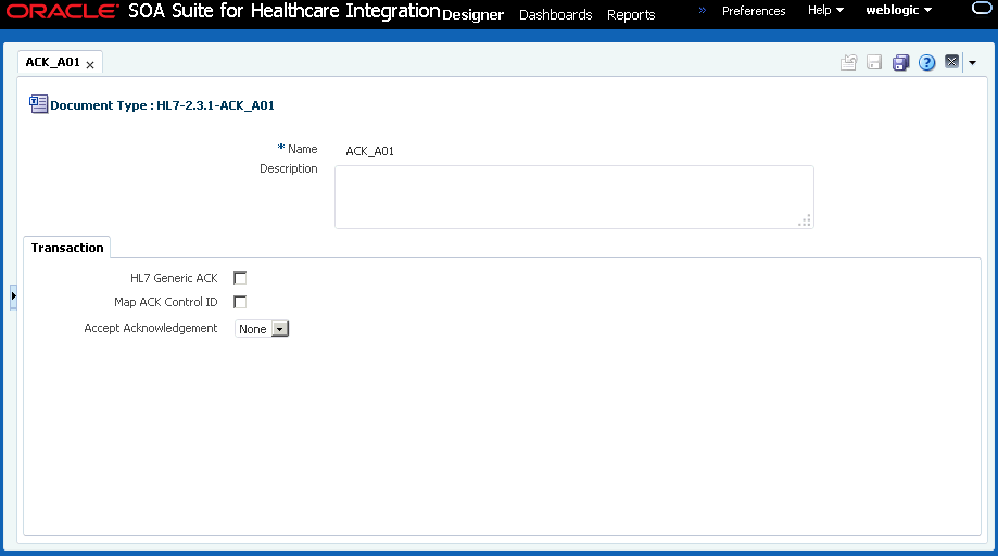

HL7ドキュメント・タイプを作成する場合は、様々なパラメータを設定できます。図3-8に、HL7ドキュメントのドキュメント・タイプ・パラメータを示します。
図3-8 HL7ドキュメントのドキュメント・タイプ・パラメータ
図3-8の説明が続きます
「図3-8 HL7ドキュメントのドキュメント・タイプ・パラメータ」の説明
表3-4に、HL7ドキュメントのドキュメント・タイプ・パラメータを示します。
表3-4 HL7ドキュメントのドキュメント・タイプ・パラメータ
パラメータ 説明
「トランザクション」タブ
HL7汎用確認
選択した場合、Oracle SOA Suite for healthcare integrationから汎用確認が送信されます。
ノート:
HL7標準では、ファイルまたはバッチ・ヘッダーに対するエラーの受信確認の生成ルールが指定されません(メッセージに対してのみ)。Oracle B2Bは、HL7インバウンド・メッセージのファイルとバッチ・ヘッダーのエラーに対する受信確認を生成しません(エラー・レポートのみが生成されます)。
確認制御IDのマップ
ビジネス・メッセージのMSH.10から確認のMSH.10へのマッピングを有効にする場合に選択します。
ノート: この「確認制御IDのマップ」パラメータは、機能確認用です。
確認の受入
機能確認は、MSH.15に値がない場合に生成されます。アクションを実行しない場合は「なし」を選択します。確認の生成は、ビジネス・メッセージのMSH.15内の値に依存します。どのような条件でも確認を生成する場合は、「AL」(常時)を選択します。メッセージ・エラーまたはメッセージが拒否されたときに確認を生成する場合は、「ER」(エラー/拒否)を選択します。メッセージが正常に処理されたときに確認を生成する場合は、「SU」(正常終了)を選択します。
個々のエンドポイント・レベルでドキュメント・パラメータをオーバーライドする方法の詳細は、「エンドポイント・レベルでのドキュメント・パラメータのオーバーライド」を参照してください。

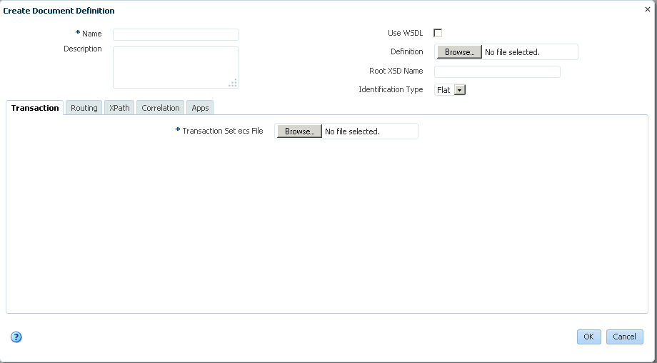

HL7ドキュメント定義を作成するときは(ドキュメント定義の作成の詳細は、ドキュメント定義の作成を参照)、様々なパラメータを設定できます。図3-9に、HL7ドキュメントのドキュメント定義パラメータを示します。
図3-9 HL7ドキュメントのドキュメント定義パラメータ
図3-9の説明が続きます
「図3-9 HL7ドキュメントのドキュメント定義パラメータ」の説明
表3-5に、HL7ドキュメントのドキュメント定義パラメータを示します。
表3-5 HL7ドキュメントのドキュメント定義パラメータ
パラメータ 説明
「トランザクション」タブ
*トランザクション・セットECSファイル
ecsファイルを検索する場合は「参照」ボタンをクリックします。

    図3-11に、HL7 V2.3.1ドキュメントのドキュメント・プロトコル・バージョンのページを示します。
    図3-11 ドキュメント・プロトコル・バージョン情報の入力
    図3-11の説明が続きます
    「図3-11 ドキュメント・プロトコル・バージョンの情報の入力」の説明
    パラメータの詳細は、表3-3を参照してください。

    図3-12に、HL7 V2.3.1ドキュメントのドキュメント・タイプ・パラメータのページを示します。
    図3-12 ドキュメント・タイプ・パラメータの情報の入力
    図3-12の説明が続きます
    「図3-12 ドキュメント・タイプ・パラメータの情報の入力」の説明
    ドキュメント・タイプ・パラメータの詳細は、表3-4を参照してください。
  8. 新しいドキュメント・タイプ名を選択した状態で、「作成」をクリックすると、「ドキュメント定義の作成」ウィンドウが表示されます。
  9. ドキュメント定義名を入力して、次を行います:
    1. 任意のドキュメント・プロトコルに対して、オプションの定義ファイル(XSDファイル)を参照します。
    2. 必要なHL7用トランザクション・セットECSファイルまたは位置指定フラット・ファイルを参照します。
    3. 必要に応じてドキュメント定義のパラメータを指定し、「OK」をクリックします。
    図3-13に、HL7 V2.3.1ドキュメントのドキュメント定義パラメータのページを示します。
    図3-13 ドキュメント定義パラメータの情報の入力
    図3-13の説明が続きます
    「図3-13 ドキュメント定義パラメータの情報の入力」の説明
    定義パラメータの詳細は、次の表を参照してください。
