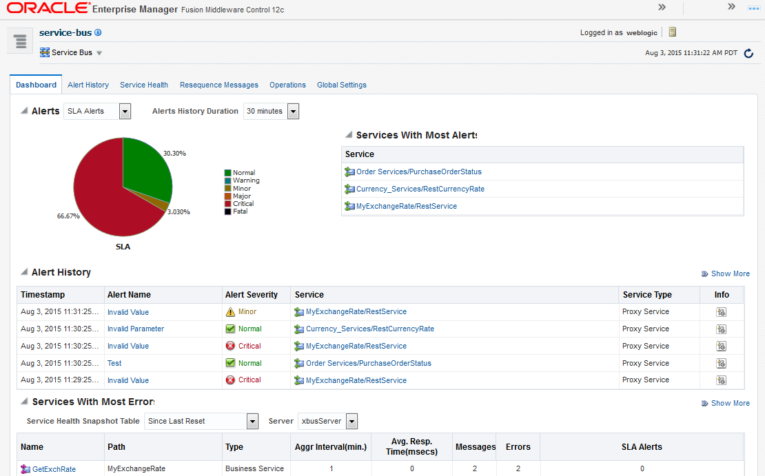

3.1.1.1 ダッシュボード(ドメイン・レベル)
Service Busダッシュボードには、SLA違反またはパイプライン・アラートの結果として、Service Busランタイムでトリガーされたすべてのアラートが表示されます。サービス・レベル・アグリーメント(SLA)は、Service Bus内のビジネス・サービスやプロキシ・サービスで予期されるサービス・レベルを定義します。パイプライン・アラートは、メッセージ・パイプラインを通過するメッセージの数を記録するなど、特定のビジネス・イベントの発生の追跡や(システムの状態ではなく)エラーの報告のために、ビジネス目的のメッセージ・フローに定義されます。
アラート履歴表の各行には、重大度、タイムスタンプ、関連サービスなど、アラート・ルールに対して構成されている情報が表示されます。「アラート名」リンクをクリックすると、「アラート詳細」ダイアログが表示され、SLAアラートに関する詳細情報が示されます。「アラート・サマリー」リンクをクリックすると、パイプライン・アラートの「アラート詳細」ダイアログが表示されます。これは、SLAアラートまたはパイプライン・アラートの原因を分析する際に役立ちます。また、各アラートを生成したアラート・ルールの構成が読取り専用で表示されます。
ダッシュボードには、最も多くのアラートが発生したService Busサービスおよび最も多くのエラーがあるサービスがリストされます。アラートまたはエラーをクリックすると、アラートやエラーの原因の分析および修正に役立つ詳細情報が表示されます。エラーのあるサービスの場合、ダッシュボードには、サービスの平均レスポンス時間、処理されたメッセージの数、エラーの数などの詳細情報が表示されます。
次のイメージは、Service Busダッシュボードを示しています。詳細は、「Oracle Service Busのアラートのモニター」を参照してください。
図3-1 Fusion Middleware Controlの「Service Bus」の「ダッシュボード」ページ
図3-1の説明が続きます
「図3-1 Fusion Middleware Controlの「Service Bus」の「ダッシュボード」ページ」の説明

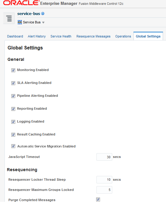

3.1.1.6 グローバル設定
Service Busの「グローバル設定」ページでは、モニター、ロギング、アラートなどの操作設定をグローバルに有効化できます。ランタイムの特定のリシーケンス・プロパティも構成できます。
設定を効果的に有効または無効にするには、サービス・レベルの設定とともにグローバル・レベルの設定を有効または無効にする必要があります。特定のサービスに対して有効にするには、次の設定をグローバル・レベルで有効にする必要があります。
  • 監視
  • SLAアラート
  • パイプライン・アラート
  • レポート
  • ロギング
  • 結果のキャッシュ
次の図は「グローバル設定」ページを示しています。詳細は、「操作設定とグローバル設定の構成」を参照してください。
図3-6 「グローバル設定」ページ
図3-6の説明が続きます
「図3-6 「グローバル設定」ページ」の説明
