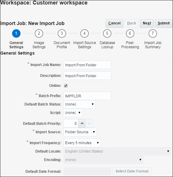

インポート・プロセッサ・ジョブを追加、コピーまたは編集するには:
  1. 選択したワークスペースで、「キャプチャ」タブをクリックします。
  2. インポート・プロセッサ・ジョブ表で、「追加」ボタンをクリックするか、ジョブを選択して、「編集」ボタンをクリックします。
    ジョブを選択し、「コピー」ボタンをクリックして、プロンプトが表示されたら新しい名前を入力することでも、インポート・プロセッサ・ジョブをコピーできます。ジョブのコピーにより、すばやく複製し変更できます。
  3. 「一般設定」トレイン・ストップの設定を選択します。
    1. 「インポート・ジョブ名」フィールドに名前を入力し、「バッチ接頭辞」フィールドに接頭辞を入力します。インポートされたバッチはこの接頭辞を使用して名前が付けられ、その名前の後に、新たなバッチごとに増分される数字が続きます。
    2. 「インポート・ソース」フィールドで、インポートされるファイルのソースを指定します: 電子メール・ソース、フォルダ・ソースまたはリスト・ファイル・ソース。
      選択したソースにより、「インポート・ソース設定」トレイン・ストップに表示される設定が決定されます。
    3. 「インポート頻度」フィールドで、インポート・プロセッサ・ジョブがインポートするファイルを確認する時間間隔を指定します。選択できるのは、30秒ごと、1、5、15、または30分ごと、1時間ごと、毎日です。「毎日」を指定した場合は、表示される時間フィールドと「分」フィールドで時間を指定します。
    4. デフォルトのバッチ・ステータスや作成時にバッチに割り当てる優先度など、トレイン・ストップの他の設定を入力します。

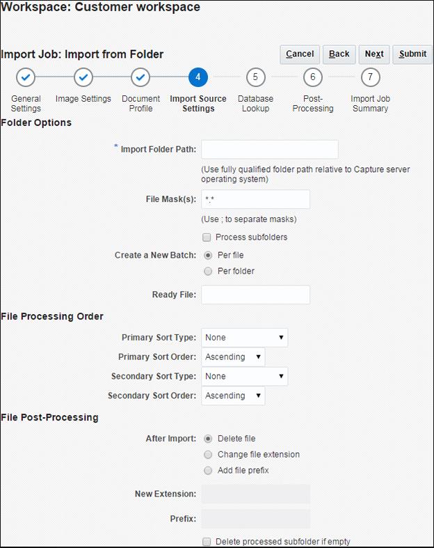

6.8 フォルダからのファイル・インポートの構成
フォルダ・インポート・ジョブでは、インポート・プロセッサはインポート・フォルダを監視し、指定したファイル・マスクを使用して見つかったすべてのファイルをインポートします。
フォルダ・インポート・プロセッサ・ジョブ設定を構成するには:
  1. 「インポート・プロセッサ・ジョブの追加、コピーまたは編集」のステップに従って、「一般設定」トレイン・ストップの「インポート・ソース」フィールドで、「フォルダ・ソース」を選択して、インポート・プロセッサ・ジョブを追加、編集またはコピーします。
  2. 「インポート・ソース設定」トレイン・ストップの設定を入力します。
    1. 「インポート・フォルダ・パス」フィールドで、監視するインポート・プロセッサのフォルダを指定します。Captureサーバー・オペレーティング・システムに相対的な完全修飾フォルダ・パスを使用します。
      Linuxでは、/net/abc-01/import/expensesを入力します。
      Windowsでは、\\abc-01\import\expensesを入力します。
    2. 「ファイル・マスク」フィールドで、拡張子(*.tifや*.pdfなど)を入力して、インポートするファイルのタイプを指定します。すべてのファイルをインポートするには*.*を指定します。複数のマスクはセミコロン(;)文字で区切ります。
    3. インポート・プロセッサでこのフォルダ内のサブフォルダからファイルを監視およびインポートする場合は、「サブフォルダの処理」フィールドを選択します。
      図6-2 「インポート・ソース設定」トレイン・ストップのフォルダ設定の選択
      「図6-2 「インポート・ソース設定」トレイン・ストップのフォルダ設定の選択」の説明
    4. 「新規バッチの作成」フィールドで、インポートされた各ファイルまたはインポートされた各フォルダとともに新規バッチを作成するかどうかを指定します。フォルダごとにバッチを作成すると、処理された各サブフォルダによって新しいバッチが作成されます。
    5. 「準備完了ファイル」フィールドで、フォルダを処理する前に、オプションでフォルダ(該当する場合は各サブフォルダ)内に存在する必要があるファイル名を入力します。このオプションは、準備完了ファイルが見つかるまでフォルダの処理を遅延させます。処理が完了すると、準備完了ファイルは削除されます。
    6. 「ファイルの処理順序」フィールドで、プライマリおよびセカンダリ・ソート・タイプおよび順序を指定して、インポート・フォルダのファイルが処理される順序を指定します。「なし」(ソート順序なし)、「ファイル名」、「ファイル拡張子」または「ファイル変更日」のソート・タイプに基づいたインポート順序を指定し、「昇順」または「降順」のソート順序を指定できます。
    7. 「ファイルの後処理」の各フィールドで、ジョブが定期的に実行される場合にファイルが再びインポートされることがないように、インポート後のファイルの変更方法を指定します。つまり、ジョブに指定したファイル・マスクと一致しなくなるようにファイル名を変更する必要があります。ファイルを削除したり、その拡張子を変更したり、接頭辞を追加することができます。「空の場合、処理されたサブフォルダを削除」フィールドを選択して、処理されたサブフォルダのクリーン・アップを実行することもできます。
  3. 「インポート・プロセッサ・ジョブの追加、コピーまたは編集」の説明に従って、他の「インポート・プロセッサ・ジョブ」トレイン・ストップに必要な情報を入力します。
  4. フォルダ・インポート・ジョブをテストします。
    ジョブが指定された頻度でアクティブ化される場合、インポート・プロセッサは、フォルダを確認して、ファイル・マスクに一致しているファイルがないか調べます。一致が見つかった場合は、指定されているように、ファイルのインポート、新しいバッチの作成、メタデータ・フィールドの移入およびファイルの削除または名前変更を行います。

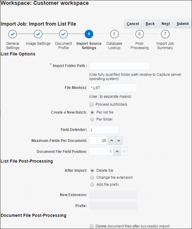

6.9 リスト・ファイル・インポートの構成
リスト・ファイル・インポート・ジョブでは、インポート・プロセッサはインポート・フォルダで一致するリスト・ファイルを監視し、リスト・ファイルで指定されたドキュメント・ファイル、メタデータ値および添付をインポートします。
リスト・ファイル・ジョブでは、メタデータ・フィールドに入力するために、一致するリスト・ファイル値をデータベースで検索することもできます。「インポート時のデータベース参照からのメタデータ値の割当て」を参照してください。
リスト・ファイル・インポート・プロセッサ・ジョブ設定を構成するには:
  1. リスト・ファイルを生成します。
    リスト・ファイルは、インポートされるファイルの名前とその場所を特定するデリミタ付きデータのレコードが含まれるテキスト・ファイルです。各レコードには、ドキュメントに割り当てたり、データベース・ファイルと照合する値が含まれる場合もあります。リスト・ファイルには、ドキュメント用にインポートする1つ以上の添付レコードを含めることもできます。「リスト・ファイル・インポート時の添付のインポート」を参照してください。
  2. 「インポート・プロセッサ・ジョブの追加、コピーまたは編集」のステップに従って、「一般設定」トレイン・ストップの「インポート・ソース」フィールドで、「リスト・ファイル・ソース」を選択して、インポート・プロセッサ・ジョブを追加、編集またはコピーします。
  3. 「一般設定」トレイン・ストップで、「デフォルトのロケール」、「エンコーディング」および「デフォルトの日付書式」フィールドに入力します。
    これらのフィールドにより、インポート・プロセッサがご使用のロケールに基づいてリスト・ファイルを正しく読み取ることができます。T
  4. 「インポート・ソース設定」トレイン・ストップの設定を入力します。
    2. 「ファイル・マスク」フィールドで、拡張子を入力してインポートするファイルのタイプを指定します。すべてのファイルをインポートするには*.*を指定します。複数のマスクはセミコロン(;)文字で区切ります。
    3. 指定したフォルダ内のサブフォルダからリスト・ファイルをモニターおよびインポートするには、「サブフォルダの処理」フィールドを選択します。
    4. 「新規バッチの作成」オプションから、リスト・ファイルまたはインポート対象のフォルダごとに新しいバッチを作成するかどうかを指定します。フォルダごとにバッチを作成すると、処理された各サブフォルダによって新しいバッチが作成されます。
    5. 「フィールド・デリミタ」フィールドで、リスト・ファイル内のフィールドの区切り方を指定します。リスト・ファイル・メタデータで使用されないデリミタを使用します。
      たとえば、| (パイプ)、, (カンマ)または~ (チルダ)を入力します。
    6. 「ドキュメントごとの最大フィールド数」フィールドで、メタデータ・フィールドにマップするリスト・ファイル内のフィールドの最大数を指定します。
    7. 「ドキュメント・ファイルのフィールド位置」フィールドで、ドキュメント・ファイルの名前と場所のリスト・ファイル・フィールドの位置を入力します。たとえば、リスト・ファイルの各レコードの最初のフィールドがドキュメント・ファイルのパスおよび名前を識別する場合は1を入力します。
      ノート: 指定されたドキュメント・ファイル・フィールド位置にインポートされるファイルへのパスが含まれていない場合、処理されるリスト・ファイルと同じフォルダにファイルがあることが想定されます。
    8. 「リスト・ファイルの後処理」フィールドで、ジョブが定期的に実行される場合にリスト・ファイルが再度インポートされないように、インポート後にリスト・ファイルを変更する方法を指定します。つまり、リスト・ファイル名を変更して、ジョブに指定されたファイル・マスクと一致しないようにする必要があります。それらを削除したり、その拡張子を変更したり、接頭辞を追加することができます。
    9. 「ドキュメント・ファイルの後処理」フィールドで、インポートの成功後、指定した場所からドキュメント・ファイルとその添付を削除するかどうかを指定します。
      図6-3 「インポート・ソース設定」トレイン・ストップのリスト・ファイル設定の選択
      「図6-3 「インポート・ソース設定」トレイン・ストップのリスト・ファイル設定の選択」の説明

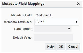

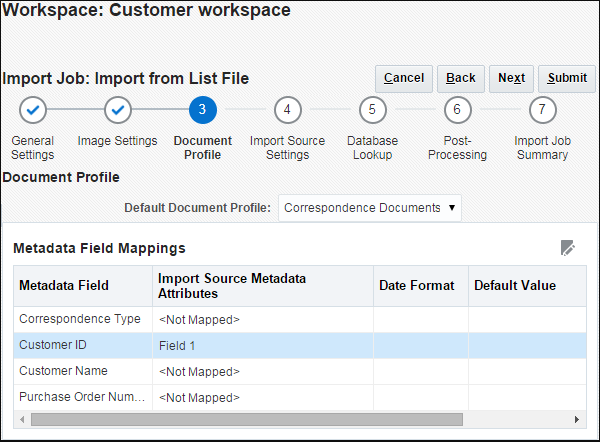

  5. 「ドキュメント・プロファイル」トレイン・ストップで、フィールド1 - フィールドnメタデータ属性を使用してリスト・ファイルのフィールド位置を指定し、Captureメタデータ・フィールドをリスト・ファイル値にマップします。「インポート時のメタデータ割当ての構成」で説明されているように、システム・レベル・フィールドをマップすることもできます。
    たとえば、Customer IDメタデータ・フィールドをリスト・ファイルの各レコードの最初のフィールドにマップするには、「メタデータ・フィールド・マッピング」表のCustomer IDフィールドを選択し、「編集」ボタンをクリックして、「メタデータ・フィールド・マッピング」ウィンドウの「メタデータ属性」フィールドで「フィールド1」を選択します。
    図6-4 メタデータ・フィールドのリスト・ファイル・フィールドへのマッピング
    「図6-4 メタデータ・フィールドのリスト・ファイル・フィールドへのマッピング」の説明

  7. リスト・ファイル・インポート・ジョブをテストします。
    ジョブが指定された頻度でアクティブ化されている場合、インポート・プロセッサでは、指定されたファイル・マスクに一致するリスト・ファイルをフォルダで確認し、リスト・ファイルで指定されたドキュメント・ファイルとその添付をインポートし、オプションでメタデータ・フィールドにリスト・ファイル・データを移入したり、リスト・ファイルの削除または名前変更を行います。

「ドキュメント・プロファイル」トレイン・ストップを使用して、インポート処理時にインポート・ジョブ値をキャプチャ・メタデータ・フィールドにマップする方法を構成します。
  1. インポート・プロセッサ・ジョブで図6-5で示すように、「ドキュメント・プロファイル」トレイン・ストップを選択します。
  2. 「デフォルトのドキュメント・プロファイル」フィールドで、インポートしたドキュメントに割り当てるドキュメント・プロファイルを指定します。選択したプロファイルによってドキュメントが分類されます。たとえば、ユーザーがクライアントのバッチを開く場合は、このドキュメント・プロファイルが選択されます。
    図6-5 インポート・プロセッサ・ジョブのメタデータ割当ての構成
    「図6-5 インポート・プロセッサ・ジョブのメタデータ割当ての構成」の説明
  3. メタデータ・フィールド・マッピング表で、選択したインポート・ソースに固有のメタデータ値にキャプチャ・メタデータ・フィールドをマップします。
    「メタデータ・フィールド」列で、移入するキャプチャ・フィールドを選択して、「編集」ボタンをクリックします。
    ノート: 選択したデフォルトのドキュメント・プロファイルに関係なく、ワークスペース内のメタデータ・フィールドはすべてマッピングに使用できます。
  4. 「メタデータ・フィールド・マッピング」ウィンドウの設定を入力します。
    1. 「メタデータ属性」フィールドでインポート・ソースのメタデータ値を選択します。デフォルト値を移入するには、このフィールドで「デフォルト値」を選択し、「デフォルト値」フィールドに値を指定します。必要に応じて、「日付書式」フィールドの日付書式を選択します。
