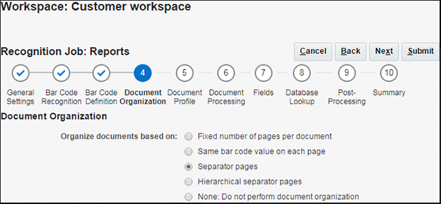

図7-1で示すように、認識ジョブの「ドキュメント編成」トレイン・ストップでドキュメント編成方法を指定します。次の方法のいずれかを選択できます。
図7-1 認識ジョブ作成時のドキュメント編成方法の選択
「図7-1 認識ジョブ作成時のドキュメント編成方法の選択」の説明

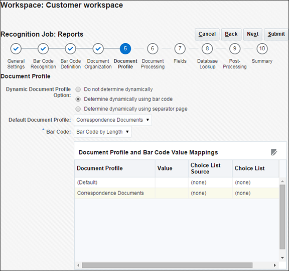

  7. 「ドキュメント・プロファイル」トレイン・ストップで、使用するドキュメント・プロファイルを指定するか、動的に決定されるようにドキュメント・プロファイルを構成します。表示される設定は、選択したドキュメント編成方法によって異なります。デフォルトのドキュメント・プロファイルを選択する必要があります。
    基礎情報は、「ドキュメントの分類方法」を参照してください。ステップは、「静的または動的に決定されるドキュメント・プロファイルの指定」を参照してください。

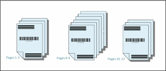

このドキュメント編成方法では、バッチに固定ページ数を持つドキュメントが含まれます。ジョブの「ドキュメント処理」トレイン・ストップで、ドキュメントごとのページ数およびバー・コードを読み取るドキュメント内のページ数を指定します。
この編成方法の例には次のものがあります。
図7-2 例: 固定ページ数を持つドキュメント(単一ページ)
「図7-2 例: 固定ページ数を持つドキュメント(単一ページ)」の説明
固定ページ数を含むドキュメントの認識ジョブを構成するには:
  1. 「処理」タブで、認識プロセッサ・ジョブを追加または編集します。「認識ジョブの追加、コピーまたは編集」を参照してください。
  2. 「ドキュメント編成」トレイン・ストップで、「ドキュメントごとの固定ページ数」方法を選択します。
  3. 「バー・コード認識」トレイン・ストップで、認識するバー・コードを構成します。
  4. 「バー・コード定義」トレイン・ストップで、バー・コードの検出方法を構成します。「バー・コードおよびパッチ・コードの検出および特定方法」および「バー・コード定義の追加、編集または削除」を参照してください。
  5. 「ドキュメント・プロファイル」トレイン・ストップの「デフォルトのドキュメント・プロファイル」フィールドですでに作成したドキュメント・プロファイル(「ドキュメント・プロファイルの管理」)を選択して、認識ジョブに適用するメタデータ・フィールドのグループを指定します。選択したバー・コードを使用して、ドキュメント・プロファイルを動的に決定できます。「静的または動的に決定されるドキュメント・プロファイルの指定」を参照してください。
  6. 「ドキュメント処理」トレイン・ストップで、「ドキュメントごとの固定ページ数」ジョブに固有の設定を入力します。その編成は、「ドキュメント編成」トレイン・ストップで設定されます。
    1. 「ドキュメントごとのページ数」フィールドに、各ドキュメントに含める固定ページ数を入力します。
    2. 「バー・コードを読み取るドキュメントごとのページ数」フィールドに数値を指定します。
      この設定は、各ドキュメントの最初の指定ページ数でバー・コード認識を実行することにより、パフォーマンスが最適化されます。たとえば、バー・コードが3/10ページ上にある場合、3と指定して各ドキュメントの最初の3ページでバー・コード認識が行われるようにします。このフィールドを使用して、後でドキュメント・ページで競合するバー・コードが無視されていることを確認することもできます。
    3. 「ドキュメント内で1つのバー・コードに複数の値が見つかった場合」フィールドでアクション(最初に見つかった値を使用、バー・コード値を上書き、バー・コード値をクリア)を指定します。
    4. ソース・ドキュメントの添付を作成されたドキュメントに含めるかどうか、およびその方法を指定します。「添付の処理方法」を参照してください。
  7. 「フィールド」トレイン・ストップ(「メタデータ・フィールドの自動入力の指定」)と「データベース参照」(「認識処理ジョブのデータベース参照の構成」)トレイン・ストップでメタデータ割当て設定を構成します。
  8. 「送信」をクリックし、認識ジョブの機能をテストします。

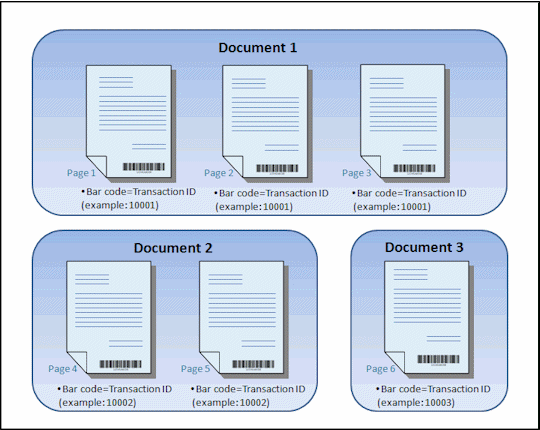

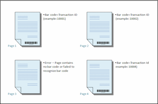

7.3.2 各ページに同じバー・コード値が含まれるドキュメントのジョブの構成
このドキュメント編成方法では、バッチはドキュメントの各ページに同じバー・コード値が含まれる複数のページ・ドキュメントで構成されます。したがって、ページ間のバー・コード値の変化は、新しいドキュメントの開始を示します。たとえば、顧客契約のドキュメントでは、各ページに1つの顧客IDバー・コードが含まれる場合があります。
ジョブの「ドキュメント処理」トレイン・ストップで、ドキュメントの分割とドキュメントごとの最大ページ数を決定するためにジョブで使用するバー・コードを指定します。
図7-3に、各ページに同じバー・コード値を含むドキュメントを示します。
図7-3 例: 各ページに同じバー・コード値を含むドキュメント
「図7-3 例: 各ページに同じバー・コード値を含むドキュメント」の説明 各ページに同じバー・コード値を含むドキュメントのジョブを構成するには:
  2. 「ドキュメント編成」トレイン・ストップで、「各ページに同じバー・コード値」編成を選択します。
  4. 「バー・コード定義」トレイン・ストップで、バー・コードの検出方法を構成します。「バー・コードおよびパッチ・コードの検出および特定方法」および「バー・コード定義の追加、編集または削除」を参照してください。少なくとも、ドキュメントの分割を決定するバー・コード定義を作成します。
  6. 「ドキュメント処理」トレイン・ストップで、選択したドキュメント編成に固有の設定(各ページに同じバー・コード値)を入力します。
    1. 「ドキュメント区切りを決定するバー・コード」フィールドで、ステップ4で作成したバー・コード定義を選択します。
    2. 「ドキュメントごとの最大ページ数」フィールドに数値を指定して、ドキュメントで許可されるページ数を制限します。これはオプションのフィールドです。ドキュメント当たりの最大ページ数の指定をスキップするには0 (ゼロ)を指定します。
    3. 「処理オプション」フィールドで、オプションで「オプティミスティック・バー・コード検出」機能を有効にします。バー・コードが読み取れないかページ上に存在しないのにこの機能がアクティブな場合、認識プロセッサは前のページと次のページの値を比較し、それに応じて値を割り当てます。
      たとえば、3ページのバッチに、バー・コードAが指定された1ページ目、バー・コードがない2ページ目およびバー・コードAが指定された3ページ目があるとします。オプティミスティック・バー・コード検出機能が有効な場合、認識プロセッサは3つのページすべてを同じドキュメントにグループ化します。有効でない場合、1ページ目と3ページ目は1つのドキュメントにグループ化され、2ページ目は除外されます。
    4. 「ドキュメント内で1つのバー・コードに複数の値が見つかった場合」フィールドでアクション(最初に見つかった値を使用、バー・コード値を上書き、バー・コード値をクリア)を指定します。
    5. ソース・ドキュメントの添付を作成されたドキュメントに含めるかどうか、およびその方法を指定します。「添付の処理方法」を参照してください。

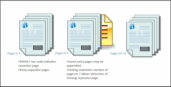

7.3.3 ドキュメント間にセパレータ・ページが含まれるバッチのジョブの構成
ドキュメント編成方法として「セパレータ・ページ」が選択されている場合、バッチは、ドキュメント・セパレータ・ページで区切られた複数ページ・ドキュメントで構成されます。(階層レベルのドキュメント・セパレータのドキュメント編成は、「階層セパレータが含まれるドキュメントのジョブの構成」を参照してください。) この編成タイプでは:
図7-4は、バー・コードと2つのパッチ・コードを含むセパレータ・ページを持つドキュメントを示します。この例では、セパレータ・ページにはバー・コードおよびパッチ・コード以外のコンテンツを含まれないため破棄されます。
図7-4 例: セパレータ・ページを持つドキュメント
「図7-4 例: セパレータ・ページを持つドキュメント」の説明
図7-5にセパレータ・ページを持つドキュメントの別の例を示します。これらのセパレータ・ページはPDF417バー・コードで検出されます。バー・コード・ページは実際のドキュメントの一部であるため、セパレータ・ページが保持されます。
図7-5 例: セパレータ・ページを持つドキュメント
「図7-5 例: セパレータ・ページを持つドキュメント」の説明

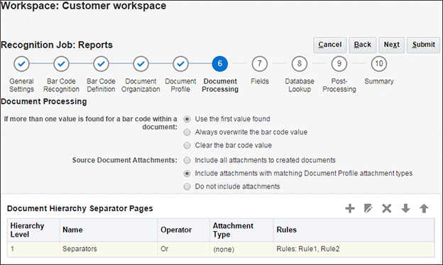

ドキュメント間にセパレータ・ページが含まれるバッチのジョブを構成するには:
  2. 「ドキュメント編成」トレイン・ストップで、「セパレータ・ページ」方法を選択します。(この方法はデフォルトのドキュメント編成です。)
  4. 「バー・コード定義」トレイン・ストップで、処理するドキュメントのバー・コード設定を構成します。「バー・コードおよびパッチ・コードの検出および特定方法」および「バー・コード定義の追加、編集または削除」を参照してください。セパレータ・ページ・バー・コードおよびドキュメント・プロファイルまたはメタデータ値を提供する他のバー・コードを含む、すべてのバー・コードを構成します。

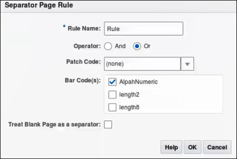

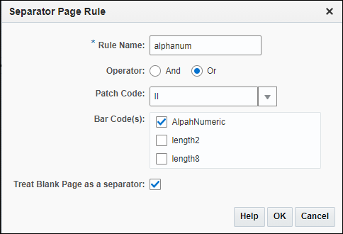

  6. 「ドキュメント処理」トレイン・ストップで、選択した「ドキュメント編成」(「セパレータ・ページ」)に固有の設定を入力します。

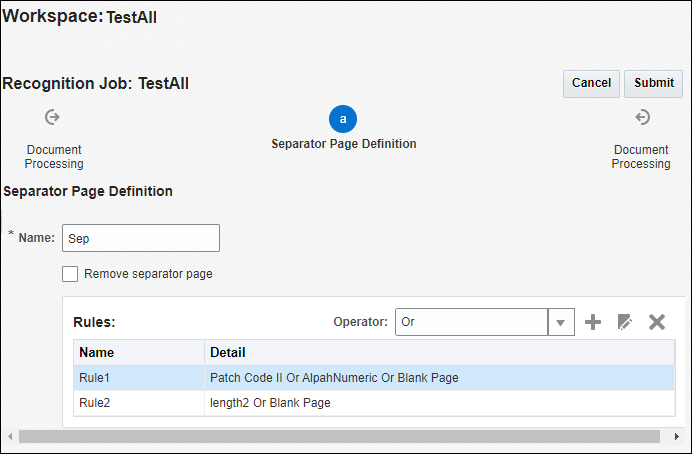

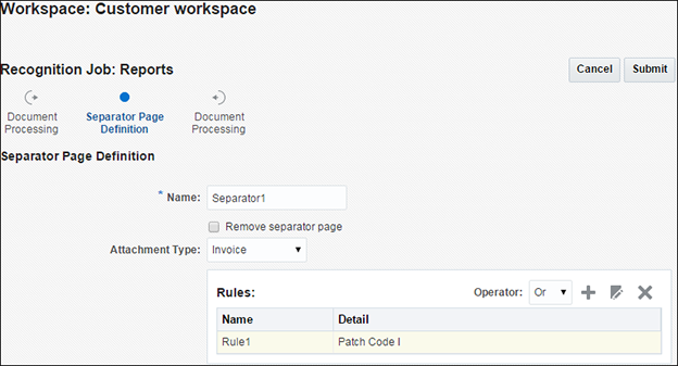

    1. 「構成」をクリックし、セパレータ・ページを構成します。「セパレータ・ページ定義の構成」を参照してください。
    2. 「空白ページのバイトしきい値」フィールドに数値を指定して、ページのサイズを制限し、「空白ページの削除」チェック・ボックスを選択します。しきい値がゼロの場合、または「空白ページの削除」が選択されていない場合、ページの分割または削除は適用されません。ページのサイズがしきい値以下で、「空白ページの削除」チェック・ボックスも選択されている場合、このページは削除されます。ページのサイズがしきい値より大きい場合、ページは空白ページとは見なされません。
      ノート: 空白のすべてのページを含むドキュメントをスキャンし、「空白ページの削除」オプションを選択すると、すべてのページが削除されます。したがって、バッチは空になり、削除されます。
    3. 「ドキュメントごとの最大ページ数」フィールドに数値を指定して、ドキュメントで許可されるページ数を制限します。これはオプションのフィールドです。ドキュメント当たりの最大ページ数の指定をスキップするには0 (ゼロ)を指定します。
      このフィールドは、セパレータ・ページの欠落および認識できなかったセパレータ・ページを検出する場合に役立ちます。認識プロセッサがこの数字に到達すると、最後の有効なドキュメントと次に検出されたセパレータ・シート間にあるイメージが手動による索引付けのためにバッチ内に残ります。たとえば、ジョブのバッチ内にあるドキュメントが25ページを超えないことがわかっている場合は、この数字を入力すると、ドキュメント・セパレータ・ページが検出されない場合または存在しない場合に、複数のドキュメントが結合されることはありません。
  7. 「送信」をクリックし、認識ジョブの機能をテストします。

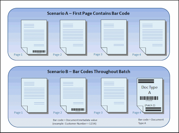

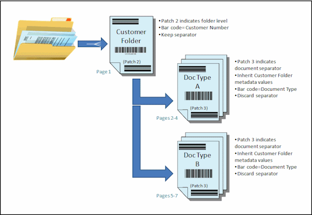

認識プロセッサの階層セパレータ機能により、階層レベル内のドキュメントを処理および編成できます。たとえば、フォルダ・レベルおよびドキュメント・レベルを持つ2レベルの階層を使用して、次のフォルダ・レベル・セパレータ・ページが検出されるまで、ドキュメントは高レベルのフォルダ・メタデータ値を継承できます。
階層セパレータは特にバック・ファイル変換の構成に役立ち、フォルダおよびボックス内に格納される大量のドキュメントがデジタル化されます。サード・パーティ・アプリケーションは、必要な階層セパレータ・ページを生成して、準備者がドキュメント、フォルダおよび/またはボックスのスタックをスキャンおよび認識処理用に準備するために挿入できます。
図7-6に2レベルの階層を示します。
  1. 上部の顧客フォルダ・レベルには、パッチ・コードがフォルダ・レベルを識別し、バー・コードが顧客番号を使用して顧客を識別する顧客フォルダ・セパレータ・ページがあります。
  2. 下部のドキュメント・レベルには、パッチ・コードがドキュメント・レベルを識別し、バー・コードがドキュメント・タイプを識別するドキュメント・セパレータ・ページがあります。ドキュメントは、顧客フォルダ・メタデータ値を継承します。
新しい顧客フォルダ・セパレータ・ページが出現した場合は、顧客フォルダ・メタデータ値(顧客番号)がクリアされて置換され最後のドキュメント・タイプ・メタデータ値もクリアされます。
ノート:
ドキュメント・セパレータは検出されるが、メタデータ値は取得されない場合、すべてのメタデータ値が適用可能なレベル以下でクリアされ、間違ったメタデータ値が意図せずにドキュメントに適用されないようにします。
階層セパレータ・ページの場合は、上部レベルのセパレータ・ページはドキュメントの最初のページである必要があります。一方、下部レベルのセパレータ・ページは1ページ目にすることはできませんが、2ページ目にできる場合とできない場合があります。
図7-6 例: 2レベルの階層ドキュメント・セパレータ
「図7-6 例: 2レベルの階層ドキュメント・セパレータ」の説明

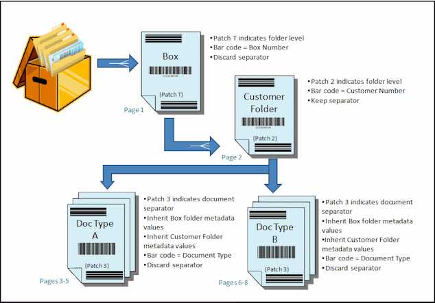

図7-7に、より複雑な3レベルの階層を示します。
  1. 上部のボックス・レベルには、バー・コードがボックス番号を識別し、パッチ・コードがフォルダ・レベルを識別するボックス・セパレータ・ページがあります。
  2. 中間の顧客フォルダ・レベルには、バー・コードが顧客番号を識別し、パッチ・コードが顧客フォルダ・レベルを識別する顧客フォルダ・セパレータ・ページがあります。
  3. 下部のドキュメント・レベルには、パッチ・コードがドキュメント・レベルを識別し、バー・コードがドキュメント・タイプを識別するドキュメント・セパレータ・ページがあります。ドキュメントは、顧客フォルダおよびボックス・レベルの両方を継承します。
新しい顧客フォルダ・セパレータ・ページが出現した場合は、顧客フォルダ関連のメタデータ値(顧客番号)がクリアされて置換され、最後のドキュメント・タイプ・メタデータ値もクリアされます。新しいボックス・セパレータ・ページが出現した場合は、ボックス番号、顧客番号およびドキュメント・タイプのメタデータ値はすべてクリアされます。
図7-7 例: 3レベルの階層ドキュメント・セパレータ
「図7-7 例: 3レベルの階層ドキュメント・セパレータ」の説明
ドキュメントを編成するための階層セパレータが含まれるドキュメントのジョブを構成するには:
  2. 「ドキュメント編成」トレイン・ストップで、「階層セパレータ・ページ」方法を選択します。
  5. 「ドキュメント・プロファイル」トレイン・ストップの「デフォルトのドキュメント・プロファイル」フィールドですでに作成したドキュメント・プロファイル(「ドキュメント・プロファイルの管理」)を選択して、認識ジョブに適用するメタデータ・フィールドのグループを指定します。以前に作成したバー・コードまたはページ分割定義を使用して、ドキュメント・プロファイルを動的に決定できます。「静的または動的に決定されるドキュメント・プロファイルの指定」を参照してください。
  6. 「ドキュメント処理」トレイン・ストップで、階層セパレータ・ジョブに固有の設定を入力します。
    1. 「ドキュメント内で1つのバー・コードに複数の値が見つかった場合」フィールドでアクション(最初に見つかった値を使用、バー・コード値を上書き、バー・コード値をクリア)を指定します。
    2. ドキュメント階層セパレータ・ページ表の階層セパレータ・ページを構成します。「階層セパレータ・ページ定義の構成」を参照してください。
    3. ステップ5で定義したセパレータ・ページを使用してドキュメント・プロファイルを動的に決定することを選択した場合は、ページ・セパレータ定義をドキュメント・プロファイルにマップするために、「ドキュメント・プロファイル」列が「ドキュメント階層セパレータ・ページ」表に表示されます。
7.3.5 ドキュメント編成を必要としないバッチのジョブの構成
バッチがすでにドキュメントに編成されている場合は、ドキュメント編成プロセスをスキップして、バー・コードの認識およびドキュメントの索引付けに進むことができます。
図7-8は、バッチ内のすべてのページが1つのドキュメントとして索引付けされる2つのシナリオを示しています。
図7-8 例: 編成の必要のないドキュメント
「図7-8 例: 編成の必要のないドキュメント」の説明
ドキュメント編成を必要としないバッチのジョブを構成するには:
  2. 「ドキュメント編成」トレイン・ストップで、「なし: ドキュメント編成を実行しない」方法を選択します。
  4. 「バー・コード定義」トレイン・ストップで、ドキュメントのバー・コード定義を構成します。「バー・コードおよびパッチ・コードの検出および特定方法」および「バー・コード定義の追加、編集または削除」を参照してください。
  6. 「ドキュメント処理」トレイン・ストップで、ドキュメント編成ジョブに固有の設定を入力します。
    1. オプションで、「構成」をクリックし、セパレータ・ページ定義を設定します。「セパレータ・ページ定義の構成」を参照してください。
      ノート: このタイプのジョブのセパレータを検出する目的は、それをドキュメントから削除することです。
    2. 「バー・コードを読み取るドキュメントごとのページ数」フィールドに数値を指定します。すべてのドキュメント・ページでバー・コード認識を実行するには、0 (ゼロ)を指定します。

7.4.2 セパレータ・ページ定義の構成
「ドキュメントの分割方法」で説明されているように、セパレータ・ページを使用してドキュメントを編成することを選択する場合は、セパレータの検出および使用方法を定義する1つ以上のルールを構成する必要があります。セパレータ・ページを構成するには、次の手順を実行します。階層セパレータ・ページ定義を構成するには、「階層セパレータ・ページ定義の構成」を参照してください。
  1. 選択したワークスペースで、「セパレータ・ページ」または「なし: ドキュメント編成を実行しない」のドキュメント編成方法を使用して、認識プロセッサ・ジョブを作成します。
  2. 「ドキュメント処理」トレイン・ストップで、セパレータ・ページの横の「構成」ボタンをクリックします。セパレータ・ページ定義を削除するには、「構成」ボタンの横の「削除」ボタンをクリックします。
    1つ以上のルールを指定して、セパレータ・ページを定義または編集する「セパレータ・ページ定義」画面が表示されます。
  3. 「名前」フィールドに、セパレータ・ページ定義の名前を入力します。オプションで、「セパレータ・ページの削除」フィールドを選択してドキュメントからセパレータ・ページを削除します。選択を解除した場合は(デフォルト)、セパレータ・ページがドキュメントに含まれます。
  4. ルール表の「追加」ボタンをクリックします。ルールを編集するには、ルールを選択して、「編集」ボタンをクリックします。
  5. 図7-9に示すように、「セパレータ・ページ・ルール」ウィンドウで、ルールを作成します。
    1. 「ルール名」フィールドに名前を入力します。
    2. 新しいドキュメントの始まりを示すには、パッチ・コード(I、II、III、IV、VIまたはT)または以前に作成したバー・コード定義、あるいはその両方を選択します。
    3. パッチ・コードとバー・コードを指定する場合または複数のバー・コード定義または空白ページを指定する場合は、「演算子」フィールドで、「OR」または「AND」を選択して、ページがセパレータとして識別されるためにそのページで1つ以上の検出が必要かどうかを指定します。
    4. 「OK」をクリックします。
    図7-9 指定されたバー・コード、パッチ・コード、空白ページまたはそのすべての検出時に新しいドキュメントを開始するセパレータ・ページ・ルール
    「図7-9 指定されたバー・コード、パッチ・コード、空白ページまたはそのすべての検出時に新しいドキュメントを開始するセパレータ・ページ・ルール」の説明
  6. ステップ4と5を繰り返して、ルール表に追加するルールを作成します。
    1. ルール内でAndまたはOr条件を指定するほかに(図7-9を参照)、ルール間で、AndまたはOr条件を指定します(ルール表の「演算子」フィールドで、AndまたはOrを選択)。図7-10では、セパレータ検出のためにルール1またはルール2が一致する必要があり、各ルールは照合の方法(パッチ・コードまたはバー・コードまたは空白ページ)を提供しています。
      ノート: 空白ページのセパレータは、OR演算子にのみ適用されます。
    2. セパレータ・ページ・ルールを削除するには、「ルール」表で選択して、「削除」ボタンをクリックします。
    3. 「送信」をクリックして、セパレータ・ページ定義を保存します。
      図7-10 ドキュメント分割のセパレータ・ページ定義
      「図7-10 ドキュメント分割のセパレータ・ページ定義」の説明
  7. 「送信」をクリックして、ジョブを保存します。

階層セパレータ・ジョブのページ分割を構成するには:
  1. 選択したワークスペースで、階層セパレータ・ページ・ジョブを追加または編集します。「階層セパレータが含まれるドキュメントのジョブの構成」を参照してください。
  2. 階層セパレータ・ページ定義を追加するには、「ドキュメント処理」トレイン・ストップで、ドキュメント階層セパレータ・ページ表の「追加」ボタンをクリックします。定義を編集するには、定義を選択して、「編集」ボタンをクリックします。
  3. 「セパレータ・ページ定義」画面で、階層レベルのいずれかの定義を作成します。たとえば、図7-12に、顧客レベルの分割の定義を示します。
    1. 「名前」フィールドに、セパレータ・ページ定義の名前を入力します。
    2. オプションで、「セパレータ・ページの削除」フィールドを選択して、ドキュメントまたは添付からセパレータ・ページを削除します。選択を解除した場合は(デフォルト)、セパレータ・ページがドキュメントまたは添付に含まれます。
      図7-12 ドキュメント分割のセパレータ・ページ定義
      「図7-12 ドキュメント分割のセパレータ・ページ定義」の説明
  4. 「添付タイプ」フィールドで、定義済の添付タイプのリストから添付タイプを選択して、添付に含めるセパレータ・ページを定義します。「ドキュメント・プロファイル」フィールドは、「ドキュメント・プロファイル」トレイン・ストップの「動的ドキュメント・プロファイル・オプション」フィールドで、「セパレータ・ページを使用して動的に決定する」オプションを選択した場合にのみ使用できます。「ドキュメント・プロファイル」フィールドでドキュメント・プロファイルを選択した場合、「添付タイプ」フィールドは「なし」に設定されます。添付タイプのセパレータ・ページは、最下位の階層レベルでのみ定義可能です。
  5. セパレータ・ページ定義のルールを追加または編集します。
    1. ルール表の「追加」ボタンをクリックします。
    2. ルールを編集するには、ルールを選択して、「編集」ボタンをクリックします。
  6. 図7-13に示すように、「セパレータ・ページ・ルール」ウィンドウで、ルールを定義します。
    2. 新規のドキュメントまたは添付の開始を指定するには、パッチ・コード(I、II、III、IV、VIまたはT)、以前に作成したバー・コード定義、あるいはその両方を選択します。
    4. 「OK」をクリックします。
      図7-13 指定されたバー・コード、パッチ・コード、空白ページまたはそのすべての検出時に新しいドキュメントを開始するセパレータ・ページ・ルール
      「図7-13 指定されたバー・コード、パッチ・コード、空白ページまたはそのすべての検出時に新しいドキュメントを開始するセパレータ・ページ・ルール」の説明
  7. ステップ5と6を繰り返して、ページ・セパレータに追加するルールを作成します。
    1. ルール内でAndまたはOr条件を指定するほかに(図7-13を参照)、ルール間で、AndまたはOr条件を指定します(ルール表の「演算子」フィールドで、AndまたはOrを選択)。たとえば、各ルールが一致の方法(パッチ・コードまたはバー・コードまたは空白ページ)を提供しているが、ルール1およびルール2の両方がセパレータ検出に一致していることが必要になる場合があります。
    2. セパレータ・ルールを削除するには、ルール表で選択して、「削除」ボタンをクリックします。
  8. 作成したセパレータ・ページ定義は、ドキュメント階層セパレータ・ページ表にリストされます。ステップ2から7を繰り返して、追加するページ・セパレータ定義を作成します。
    • 定義を削除するには、表で定義を選択して、「削除」ボタンをクリックします。
    • 選択した定義を階層内で上下に移動させてバッチ内でのセパレータ・ページの編成方法を正しく反映するには、「上へ」または「下へ」ボタンをクリックします。
  9. 「送信」をクリックして、ジョブを保存します。

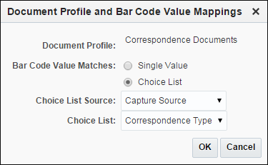

  5. ステップ4の「バー・コードを使用して動的に決定する」を選択している場合は、図7-15に示されるように構成を行います。
    1. 「バー・コード」フィールドで、表でマップされてドキュメント・プロファイルを決定するために値が使用されるバー・コード定義を選択します。
    2. ドキュメント・プロファイルとバー・コード値のマッピング表で、有効なバー・コード値を使用するドキュメント・プロファイルにマップします。
      「編集」ボタンをクリックします。図7-14に示すドキュメント・プロファイルとバー・コード値のマッピング表で、バー・コード値が単一値に一致しているか、または指定された選択リストのアイテムに一致しているかどうかを指定します。単一値に一致する場合は、値を指定します。選択リストのアイテムに一致する場合は、選択リスト・ソースおよび選択リストを指定します。
      図7-14 指定されたバー・コード、パッチ・コードまたはその両方の検出時に新しいドキュメントを開始するセパレータ・ページ・ルール
      「図7-14 指定されたバー・コード、パッチ・コードまたはその両方の検出時に新しいドキュメントを開始するセパレータ・ページ・ルール」の説明
      必要に応じて、追加のドキュメント・プロファイルを表内のバー・コード値にマップします。
      図7-15 バー・コードを使用したドキュメント・プロファイルの動的な決定
      「図7-15 バー・コードを使用したドキュメント・プロファイルの動的な決定」の説明
